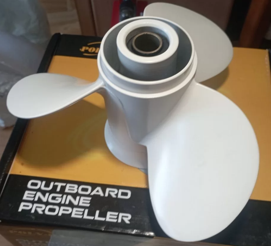

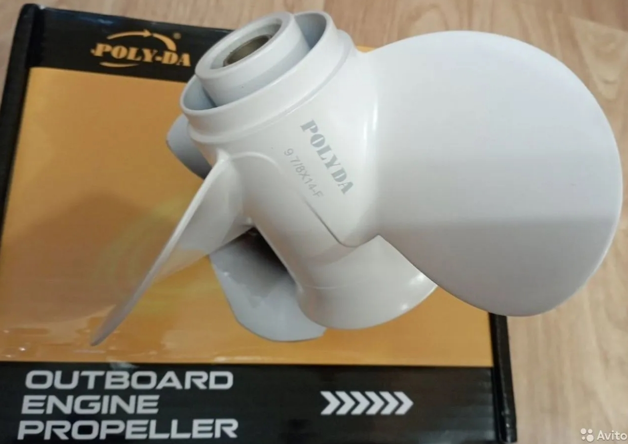

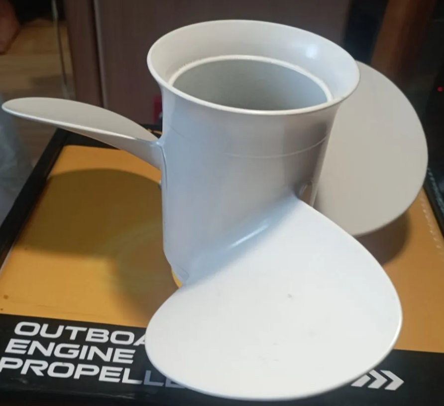

Всех приветствую! Хочу поделиться за эксперимент с новым винтом... заказывал нонеймовый винт 14 шага, прислали Poly-da, вообще непонятный какой-то, ступица на ~1 см больше в диаметре, чем мой старый любимый 13-ый винт, поставил, покатал, в итоге - винт ушел в продажу на Авито!
233461233462233463

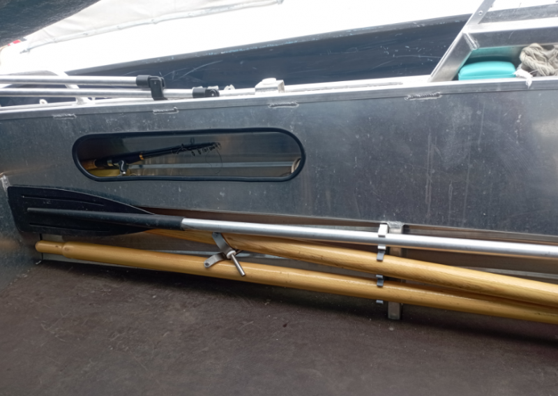

Всем привет!
Прорезал дыру в боку, устроил карман для всякого. Закрепил весла наконец-то, теперь на полу не валяются. :)
235238

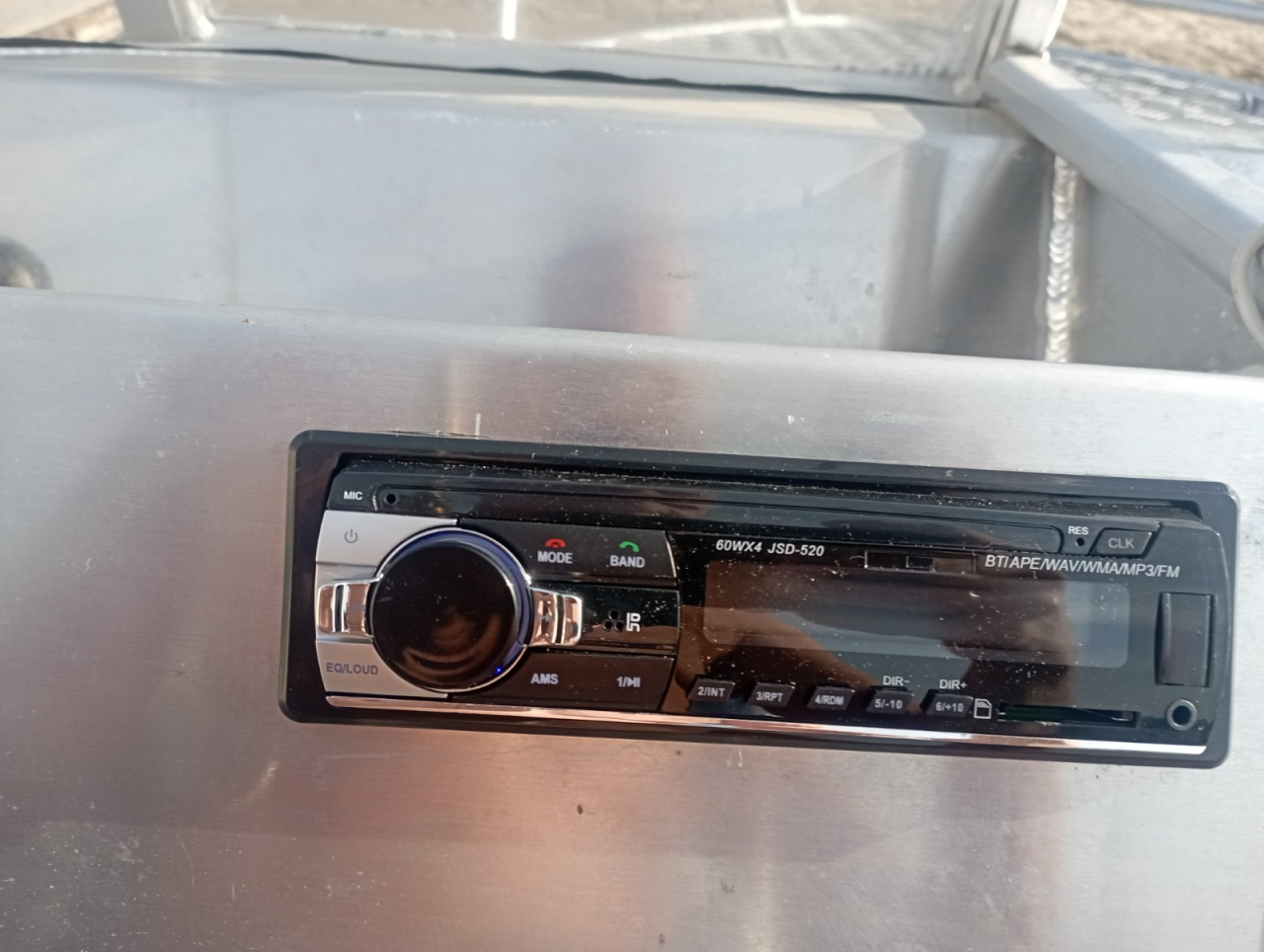

До кучи врезал в консоль магнитолку, поет замечательно, но дисплей на солнце вообще слепой, прям не лодочная магнитолка попалась, какая-то для плохоосвещенного гаража! :D
235239

Весла место незанимает? В проге было прям для меня проблема, зделал разборные и в задний рундук сложил, так ими и непользовался , сча в лодке вобще в днище рундук по всему кокпиту, там весла лежат
Не у одного тебя.На ярком дневном свету-совсем ничего не видно.Приходится рукой от солнца прикрывать,когда станции ловишь.
Еще как занимают и мешают конкретно, пассажиру особенно! ;)
Нашел на лодке44 разборные а-ля Проговские весла, но ценник в 9 килорублей реально останавливает! Поднял над полом, пусть себе висят и не пригождаются!
Написал петицию продавцу - предложил мне прислать новый дисплей, типа говорит, сам поменяешь и все будет работать как надо, я правда сомневаюсь весьма... но ладно хоть на контакт идет и готов решать проблемы. Еще помимо дисплея после отключения плюса с акка - естественно слетают все настройки, вот что подбешивает, частоты чтобы прибавить - надо одеяло на голову и магнитолу накрывать, тогда что-то видно. А оставлять включенный акк - чревато потом двигатель ручным стартером заводить.

Я сам делал, купи трубу, кусок прута и зделай, я выкладывал как что и по чем

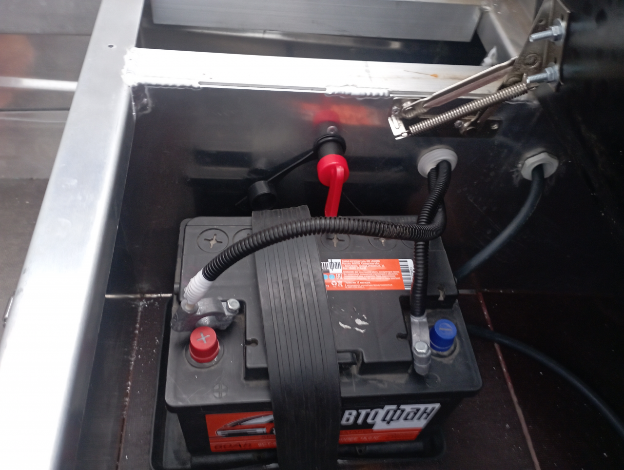

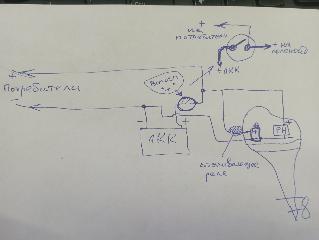

В магнитоле часы тикают... миллиамперы уходят. А вот мотор у меня не заведешь без включателя "плюса", даже отверткой перемкнув контакты на втягивающем реле.
А ткни пожалуйста, как делал, интересно!
Так все потребители должны быть заведены на выключатель массы.У тебя разве не так?А плюс-минус напрямую на мотор.
В теме кормавая якорная лебедка есть
Но коротко
Трубу ищешь диаметра под лопасти распашонки, 32 или 30 или 36 что в этом роде, с прута токарь делает резьбы ,внутреннюю и наружнюю и пасадку в трубу, это и будет раскручиватся, на али ручку купил ,и в тарец вставил, тоже токарь переход точил, с другой стороны распашонку лопасть, ну а уключену от старых весел, к стате лопасти тоже от старых

Трубу ищешь диаметра под лопасти распашонки, 32 или 30 или 36 что в этом роде, с прута токарь делает резьбы...
Понял, спасибо! Это не проблема, возможно зимой повторю... таки складные весла - оно удобно! Только найти нормальные мощные лопасти - это основное, мои токаря умеют делать все, замечательные уключины из нержи, например... ну и труба люминевая подходящей толщины стоит нынче денег.
Я разрывал "плюс"!
Вот схемку набросал, как у меня все подключено и фотка в заднем рундуке:
235577 235578
По хорошему, думаю поставить второй размыкатель на "минус", но сдается мне, оно лишнее.

Я разрывал "плюс"!
Посмотреть вложение 235577Посмотреть вложение 235578
«Все истинно верующие да разбивают яйца с того конца, с какого удобнее.» :)
Уууууу-как всё запущено!Могу рассказать случай из своей жизни,хотя многие меня называют-стариком,который рассказывает сказки.Но!!!Опыт,пусть и чужой-бесценнен!Итак-на своём Корвете-перехожу фарватер,довольно большая волна,лодку мотает из стороны в сторону и вдруг чувствую-запах горящей проводки-до берега далеко,да и ветер приличный-не могло донести.Значит-что-то у меня в лодке дымит.На фарватере вставать в волну-если и не нахлебаешься воды,то унесет и куда?Я отключил массу,т.к. все потребители заведены на неё и пересек фарватер.Добрался до тихого места,полез в корму-увидел обгоревший провд автоматического включения помпы.Почему он замкнул,почему обгорел?Но то,что мотор не отключается от массы и работает даже при отключенной массе-это плюс!
А у твоей схемы-так не будет.Или ставить дополнительную "массу" на потредители.А для чего городить лишний огород?
