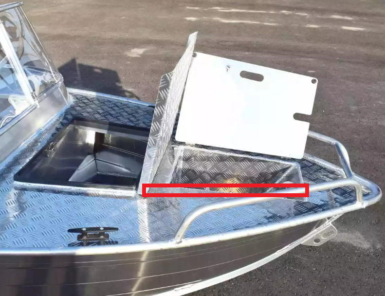

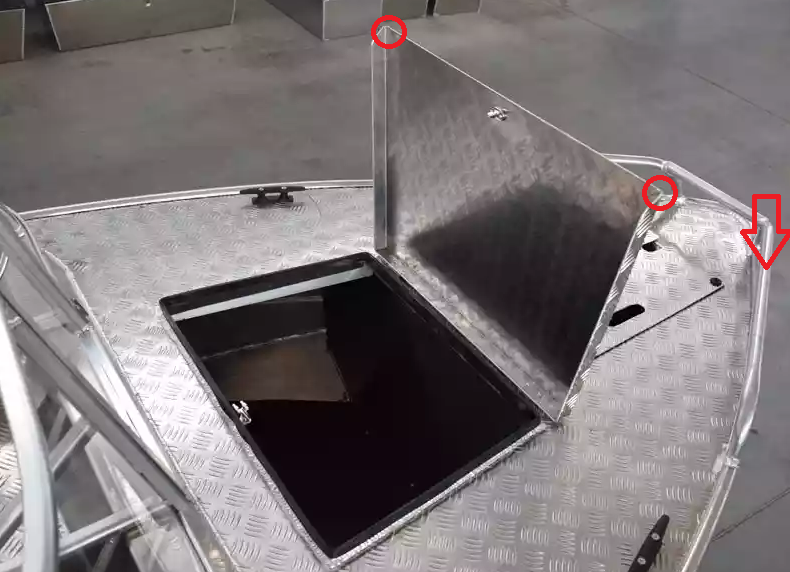

Носовые рейлинги - по геометрии прямые, и соответственно мешают крышке основного капотного люка открыться полностью!
221860221861
Варианты решения: разогнуть рейлинги вовне, сделать форму люка не трапецией, а прямоугольный, т.е., слегка уменьшить заднюю длину, убрать рейлинги вообще, поставить двойные петли... позвонил, объяснил, выслушал ответ, что будет в итоге - непонятно!
Ответ: у нас все стандартно, с 2003 года, всех устраивает.
Ладно, выдохнули, жду!

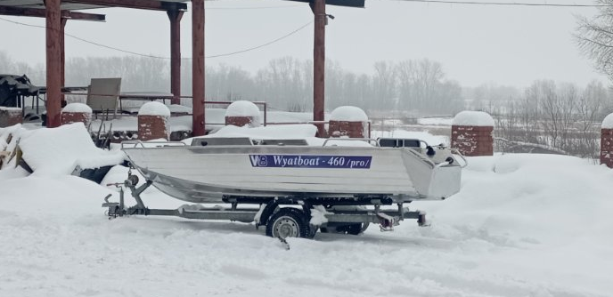

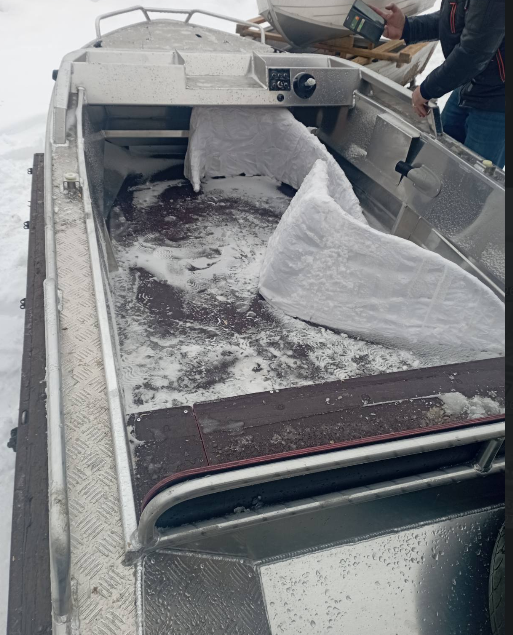

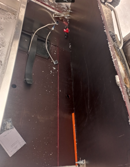

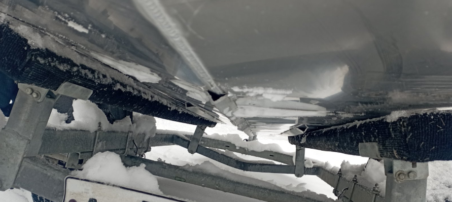

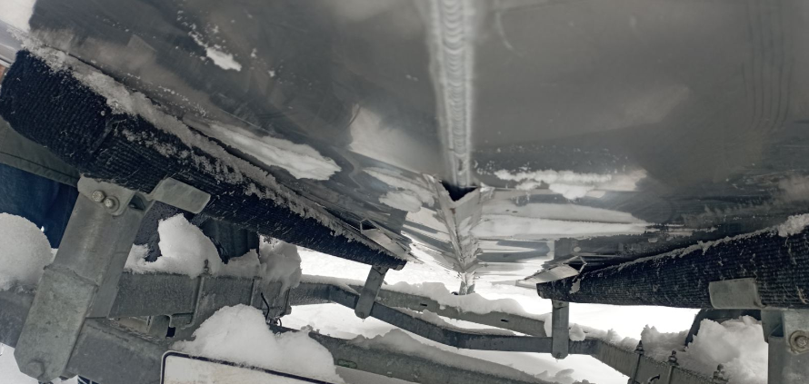

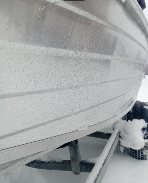

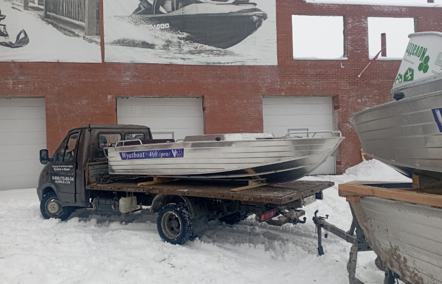

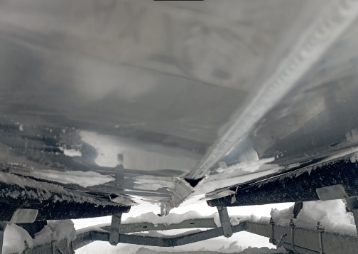

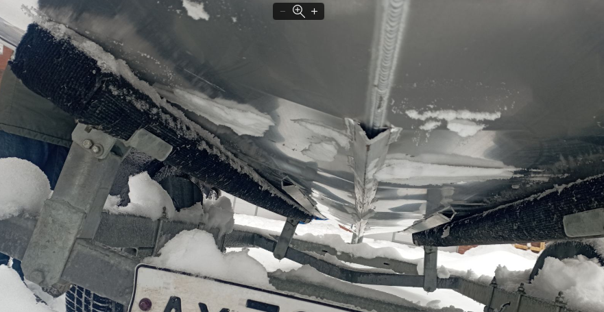

Итак, лодка приехала с завода!:yahoo:
Ехала на Газельке, первой, снизу, практически чистая, на прицепе сзади было еще 2 лодочки - вот им досталось реально грязи.
перегрузили впятером с борта на телегу, все легко, осмотр, первая помывка теплой водичкой, на улице +1, нормально.

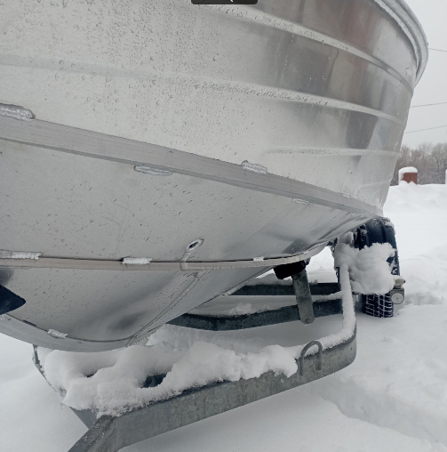

Из косяков, хотя косяки ли это, днище неровное - собственно, ничего нового, все предсказуемо, в местах соединения сваркой со стрингерами (если они конечно реально стрингера) получаются впуклости-выпуклости, на фото все видно подробно. Под планширем в месте крепления бортового листа точно также - волна видна если вдоль смотреть. Швы видимые ровненькие, небольшие. Люк сделали по спецзаказу - открывается не на поручни носовые, а кладется на палубу ровно! (обговаривал с Александром специально, меня услышали и сделали по людски, что радует и за что отдельное спасибо) В остальном - особо придраться и не к чему. Да, киль отпилен за примерно 1 метр до транца и отверстие в киле не закрыто, надо туда будет заглушку поставить, ибо вода будет затекать, а она там не нужна.
Теперь до тепла и солнышка, установить стекло, РУД, троса, навесить двигатель и вперед! На самом деле работы немеряно, поднять фанеру, проверить блоки непотопляемости, торцы фанеры обработать, что-то придумать с мягким полом, покумекать с боковыми полками в бортах - их там нет от слова вообще! В общем, впереди приятные хлопоты!

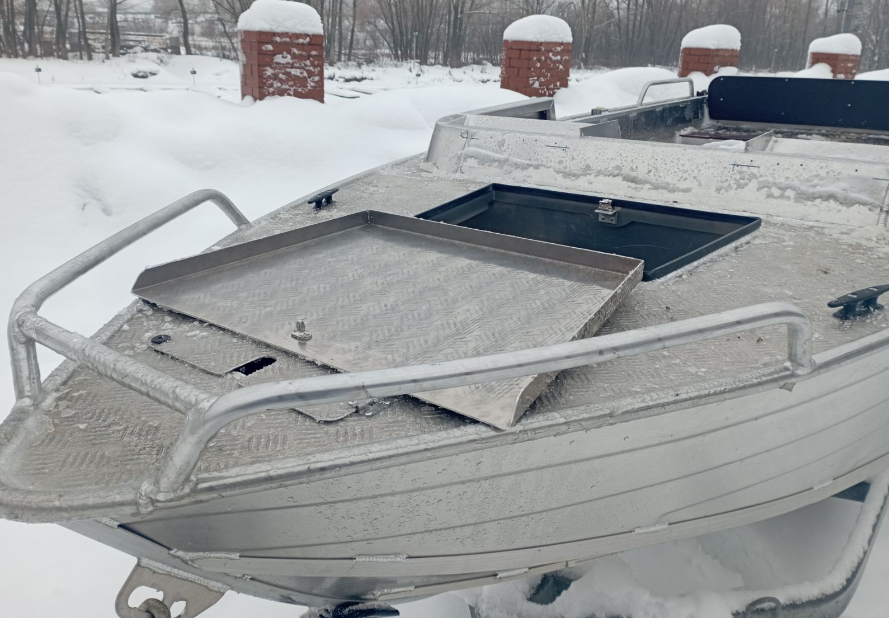

Поздравляю с обновкой! Доделаешь под свои планы и вперёд. Вот одного не понимаю: нахрена нужна перемычка между релингов, она же мешает конкретно.

Спасибо, сосед!:drinks:
А перемычка та - чтобы залезь на нос, споткнуться и улететь в салон кубарем!:hahaha:
Ну а серьезно, на нее, к примеру, можно трап-лестницу повесить, из воды удобнее вылазить. Ну и жесткость конструкции придает. Наверное.

Удобнее когда оттолкнулся от берега, встал ногой или на колено на нос лодки и перемещайся в салон. А с ней встал ногой, споткнулся и как ты сказал: улетел в салон кубарем. Проход должен быть свободным.

И я постоянно удивлялся,если видел такую перемычку на лодках.Смысла в ней-никакого.Установлена в таком месте,где находится центр жёсткости лодки-на самом носу.Только помеха.

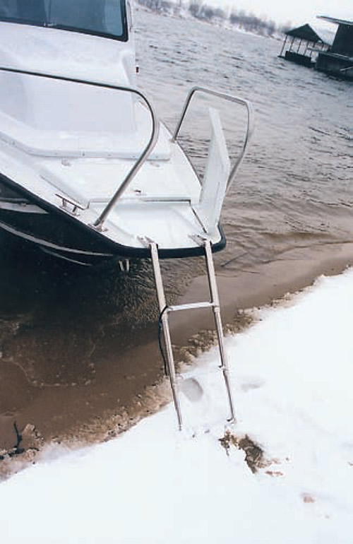

А про трап на носу она совсем не нужна, есть уйма вариантов его расположить. Например.
Тем более у тебя крышка люка большая, и ещё неизвестно как весь "бутерброд" из трапа и крышки люка будут совмещаться между собой. Надо ещё это всё обмозговать.

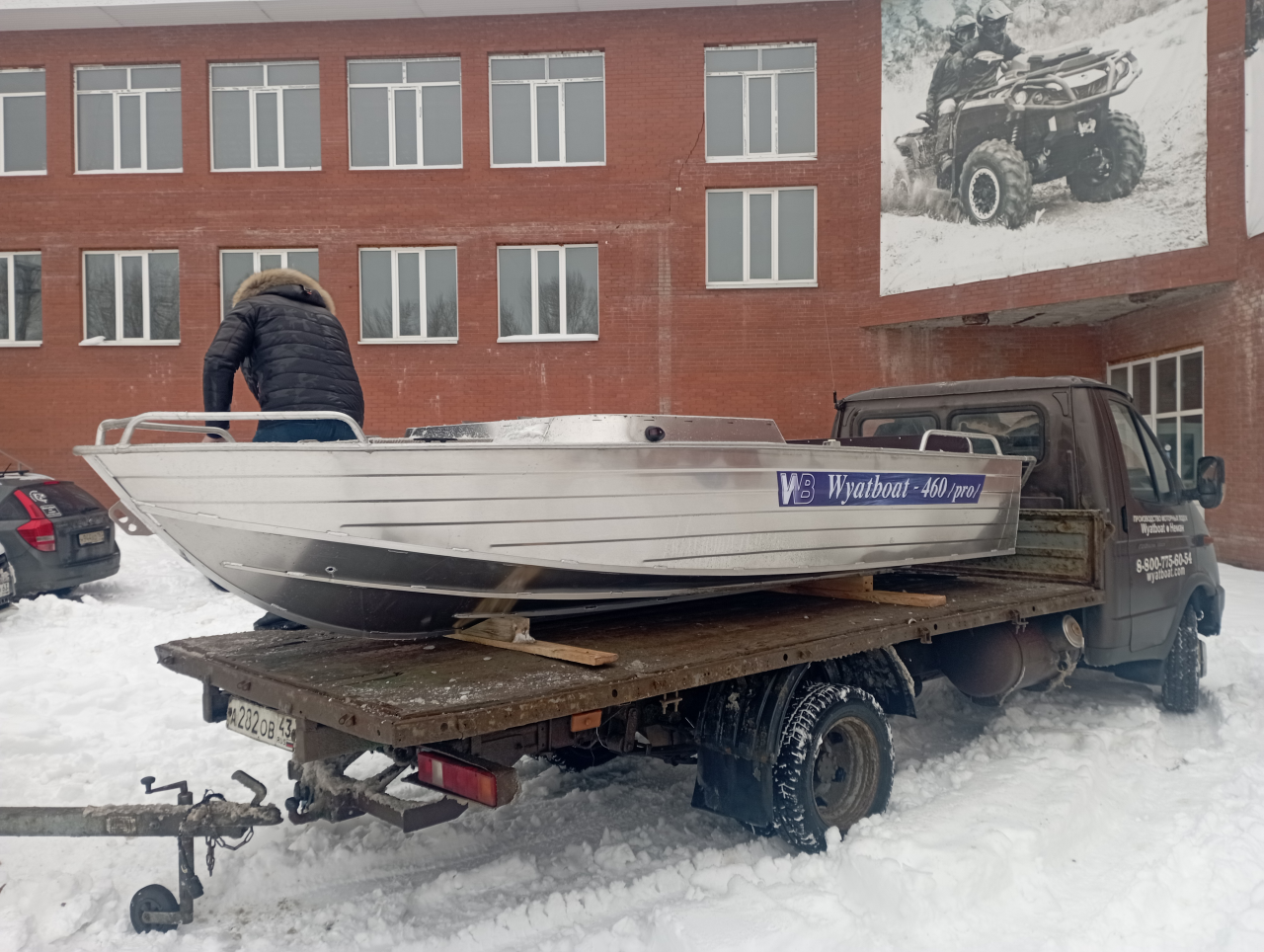

Докину еще фото, как ехала.

У меня на 390 - ом Про этой перемычки нет, срезать ее болгаркой. Да, как писали выше будет мешать. Без неё удобнее, встал на колено оттолкнулся от берега и пошёл. И вылазить на берег не споткнёшься, зря они ее поставили.

Да мне тоже привезли прямо к дому на Газели. Тоже поднимал полы, смотрел, все сварено качественно, но блоков непотопляемости под полами нет и быть не должно, они размещены в кормовом отделении и в бортах. Я набил дополнительно 5 листов технопласта, плюсом добавил лист в носовую часть. Да работы с лодкой не меренно, весь апрель занимался, монтировал мотор, тент, переделывал прицеп. Откатал сезон, очень доволен лодкой. В этом в начале тоже хотел взять 460-ую, но во время остановился, тяжёлая и намного дороже, взял 390 про, летит, что по стоячей воде, что по течению, ну и расход для меня много значит...А так то лодка на много лучше советского лодкопрома и легче и ни где не бежит и на воде красиво смотрится, мне покрасили назаводе, краска хорошая порошковая, сезон отходила ни царапины. По весне займусь прицепом, буду монтировать боковые ограничители и трапики на всю длину прицепа, удачи всем!
