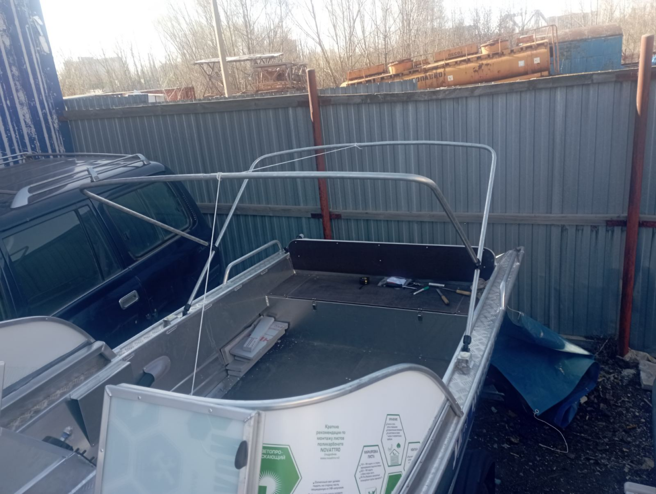

Наконец доделал дуги, гемор тот еще, высота непонятна, все непонятно... но закрепил все и поставил, далее - шьем тент!

Тентовые лекала готовы, осталось пошить, примерить, отрезать, примерить, пошить, померять, подогнать и еще раз несколько так же. :crazy:
Главное, процесс потихоньку движется.
227722
Решил не делать сильно высокий тент, за прошлый сезон под тентом вообще всего один раз шел, парусность опять же, расход материала... В любом случае, от дождя на ходу укроет, на стоянке будет надежно, а более ничего и не надо.

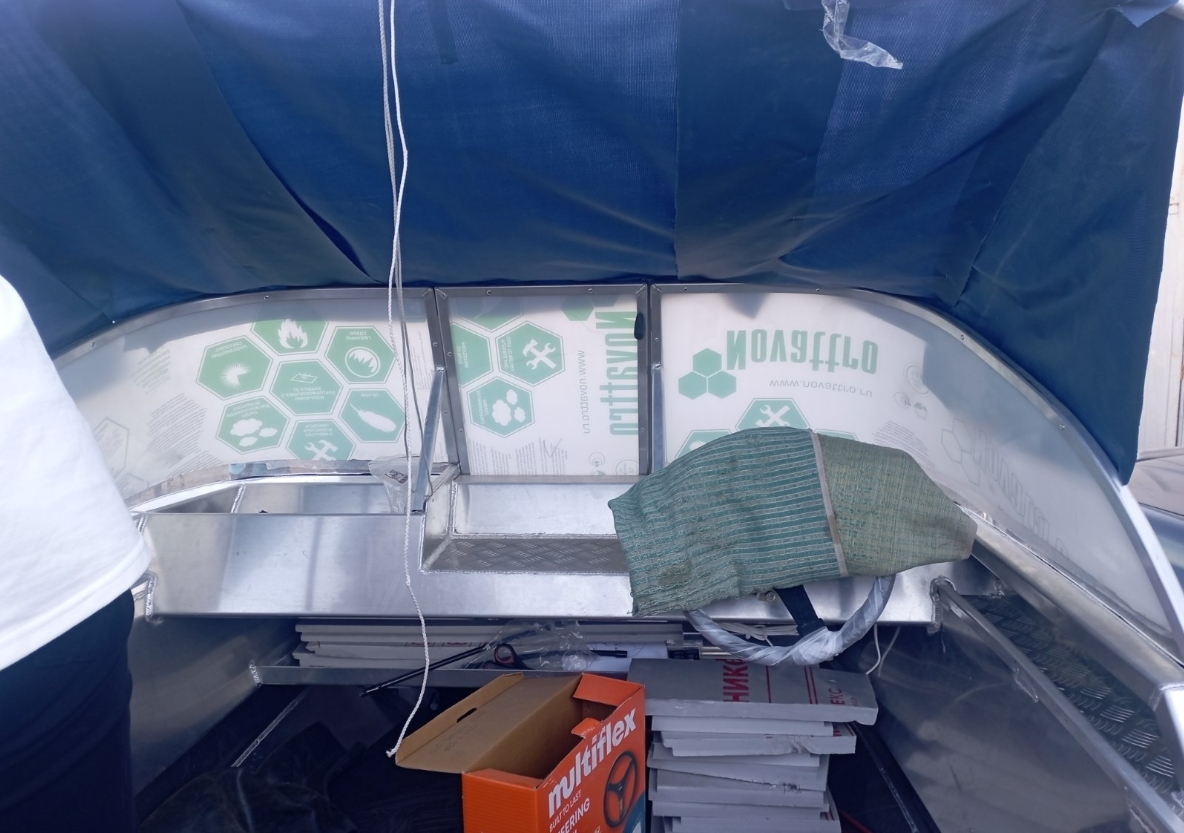

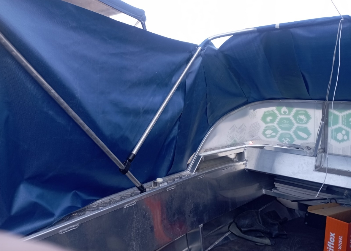

Первая примерка:
228357 228358
Померяли точную высоту, расположили правильно дуги, но чувствую, придется среднюю-третью дугу ставить, кок-пит реально длиннее, чем на Проге!

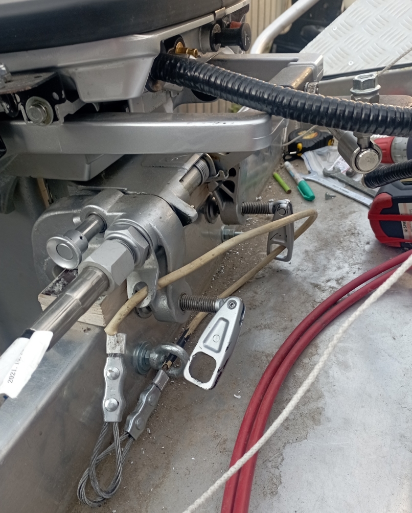

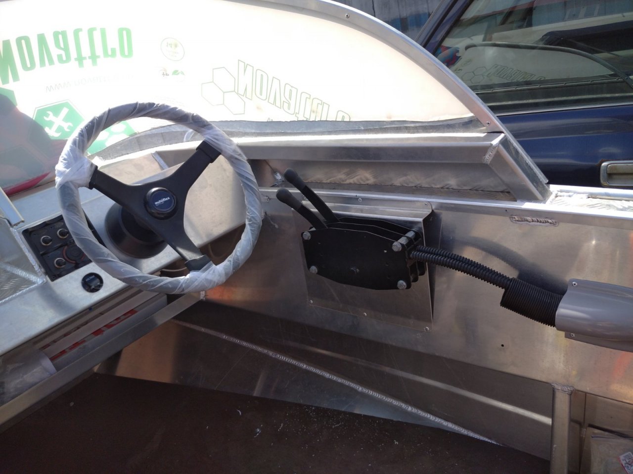

Поставил новый редуктор рулевой т85 и трос 66, РУД передвинул вперед вместе с площадкой ровно на половину площадки, вполне удобно получается газом работать, единственно, руль сильно вправо смещен, я бы его поменял местами с панелью переключателей, а то обычно стараешься ближе к центру сесть, дабы центр тяжести сместить, а тут наоборот, получается как в машине, локоть в окно, но исправлять за заводом - надо было брать пустое корыто и все делать изначально под себя, рулевую штатную поменял, от сидений сразу отказался, электрику переделывать, аккумулятор вперед будет перенесен...! :D
228563

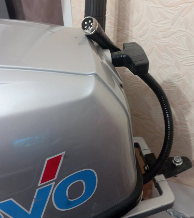

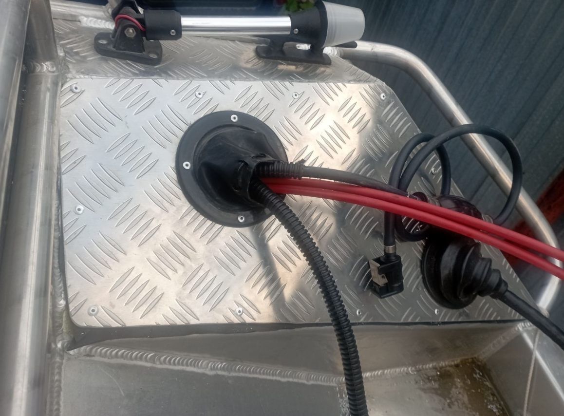

Закончил с электрикой на двигателе, 2 провода на кнопку стоп на панель, 2 провода с генератора на акк и 1 провод на тахометр. В поддон поставил резиновую заглушку, сквозь нее кабель в толстенной изоляции, герметично, надежно. Разъем металл, выглядит норм, эксплуатация покажет.
228747

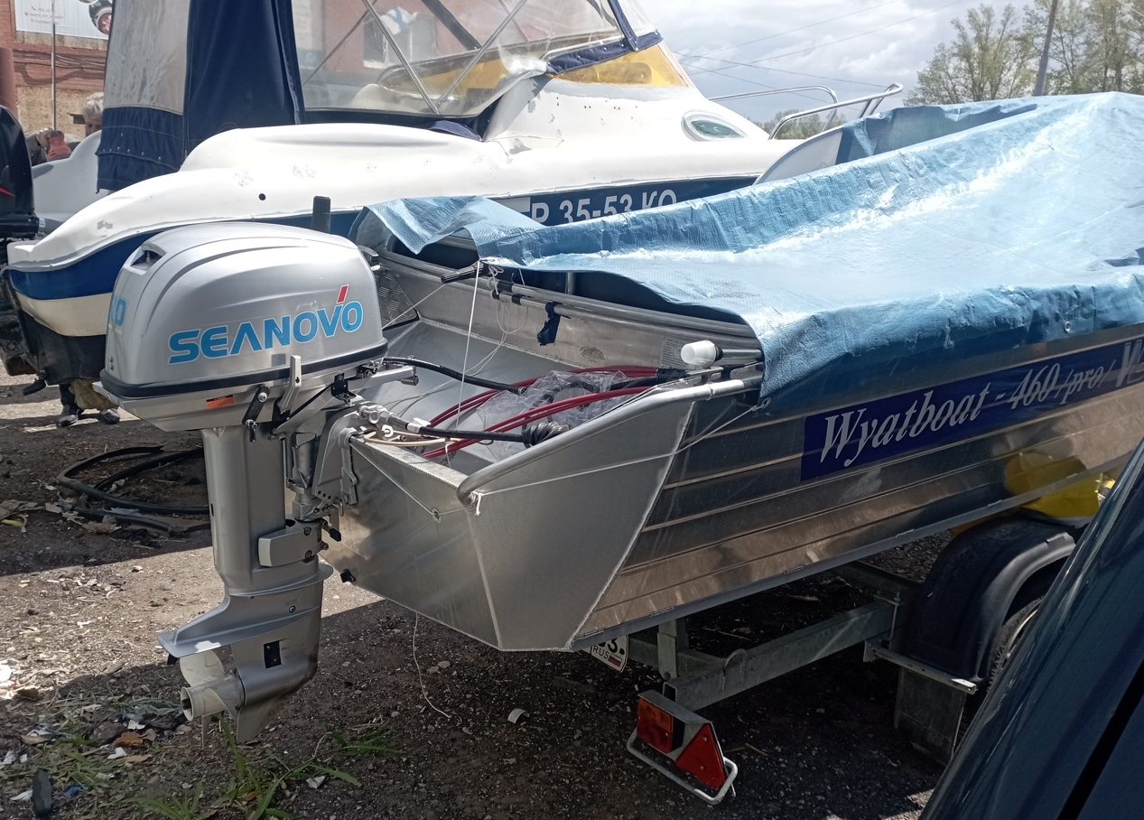

Несмотря на холод и постоянные дожди работа потихоньку движется. Сегодня доделал управляющую сторону транца, бензотрасса в гофре, провода к двигателю, троса так же готовы к установке на двигатель, проложил резиновую прокладку под крышку, единственно, не нравится мне, что все на заклепках, мало ли туда залезть понадобиться... Кстати, набил этот угол пеноплексом - вошло все, что там было, плюс все, что было в правом борту! :unknown:
228877

Квинтетом с завода закрывают или сам внедрил?
Квинтет с завода, все, что поверху, планширь, носовая палуба, верх транца - все квинтет. Но геометрия обрезки, мягко говоря, конечно, оставляет желать... на фото видно, это очередной укол в сторону производства! :snimau shlyapu:

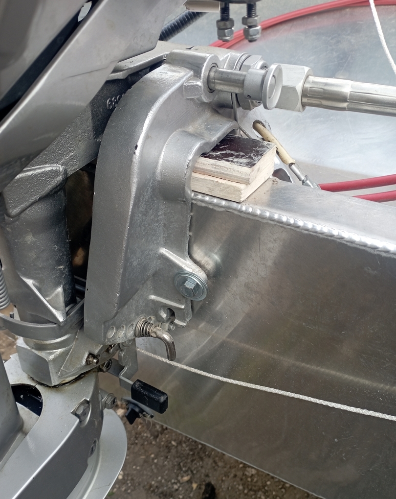

У природы нет плохой погоды! Мокро и холодно, но тем не менее, суббота удалась! Двигатель благополучно навешен, но не настроен, ибо надо поднимать на 2 - 2.5 см и это с транцем на 40 см!!! Для будущих владельцев - смело при заказе новой лодки - транец делать 41 см, сыграть на 1-2 см вверх потом легко, выше - уже сложнее.
229073

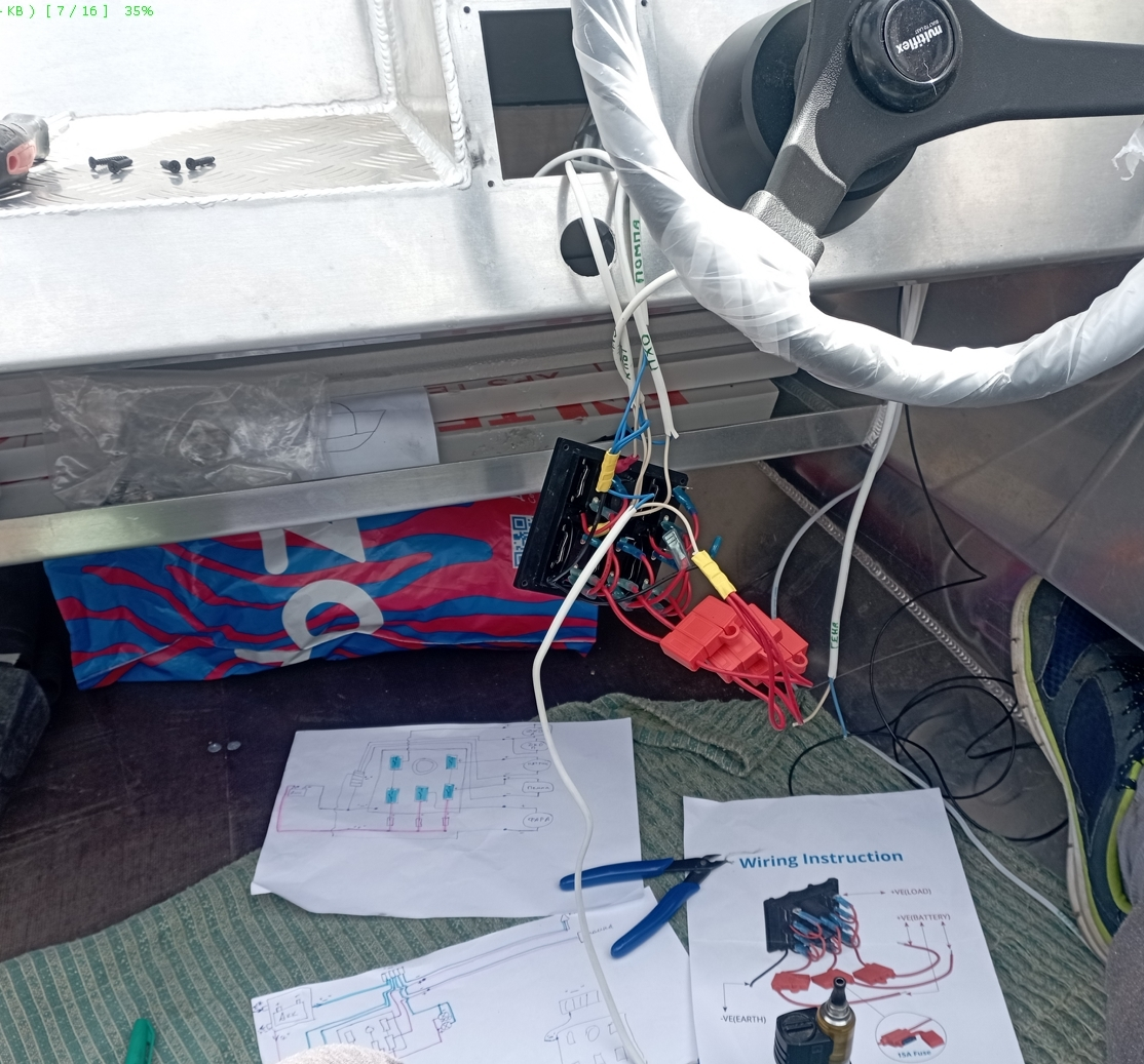

Электрикой немножко позанимался... завод Сосновский и тут отличился - воткнули панель выключателей вверх ногами! Вкл - вниз, выкл - вверх, я понимаю, что это хрень, но тем не менее, все вроде как привыкли выключатель включать вверх! В принципе перевернул панель и все ок, но сам факт!:mad: Попутно выкинул прикуриватель, ибо не нужен абсолютно, вместо него отлично встал вольтметр, симпатично получилось, фото приборной панели позже, все соберу, поставлю, тахометры и т.п.
Пока так:)
229074

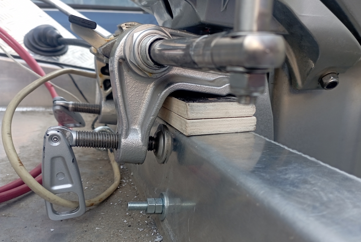

Решил поднять транец подкладыванием фанеры, итого получается 40 см заводских + 2.3 см фанеры влагостойкой. АКП получается ниже днища на 12 мм. Попробовать возможности нет, боюсь мотор потерять, буду сразу крепить на болты, транец конусный с сужением кверху.... ну кто так строит?!

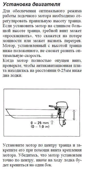

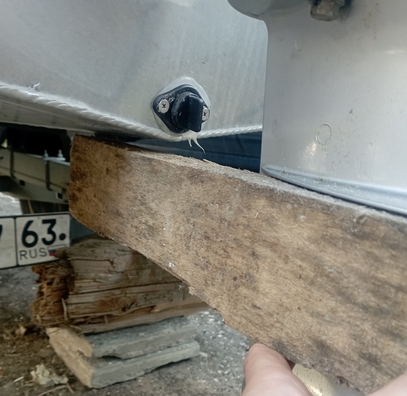

Всем привет! Сегодня отцентровал и закрепил двигатель. Как-то струбцина странно по верху транца располагается, транец со скосом по горизонту не в нужную сторону, задняя часть струбцины прилегает полностью, я нифига не понимаю, может так все должно быть. Уровень АКП - на 1 см ниже днища и на 1 см выше уровня киля. Два болта 100х8, плюс рым-гайка для страховки двигателя тросом. Думаю вот, есть смысл еще пару болтов поставить - они ниже транца получаются, но так же через транцевую доску... Уважаемые коллеги, что скажете?
229209229210229211229213

Болты лучше купить в автомагазине, усиленные, с мелкой резьбой и самоконтрящимися гайками.
Думается мне ,что меряеш не правильно!Мерило должно быть длиннее.Даже это (короткое) упирается в днище .А мерять надо когда плита паралельно килю лодки,а твой мотор поджат к лодке!
229218
Думал об этом, так и поступлю! Спасибо!
Есть такое, это вторая дырка, на третьей получается нос задран и прохваты, надо видимо шайбочки подложить между транцем и струбциной, дабы вровень стояло! Приятные хлопоты продолжаются! :)
