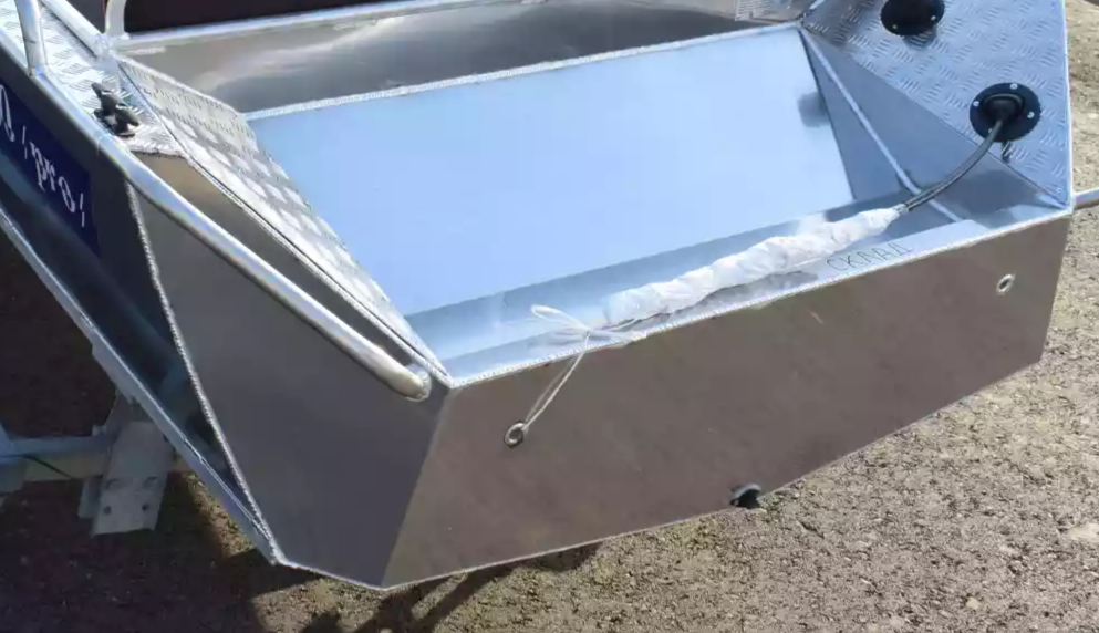

Поговорил с заводом, объяснение - скосы по транцу сделаны для лучшей управляемости при поворотах.
По фото, по днищу скосы небольшие, площадь днища срезана не на много.
223412 223413
3 101
1 285
Некоторые решения очень спорные, в кормовой части особенно.
Соглашусь. Не смотрится кормовая часть, именно из за скосов. Если честно, люк не пропорционально выполнен относительно палубы, слишком большой и исполнен в виде ромба. Но хозяин-барин. Главное чтобы ему нравилось. Сергей, только без обид.

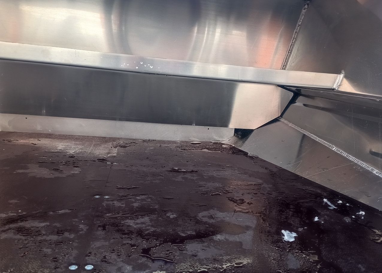

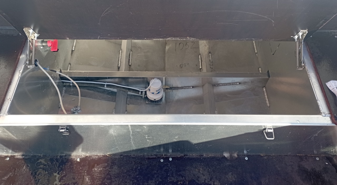

Нашел полку - под консолями, вполне приличная большая полка!

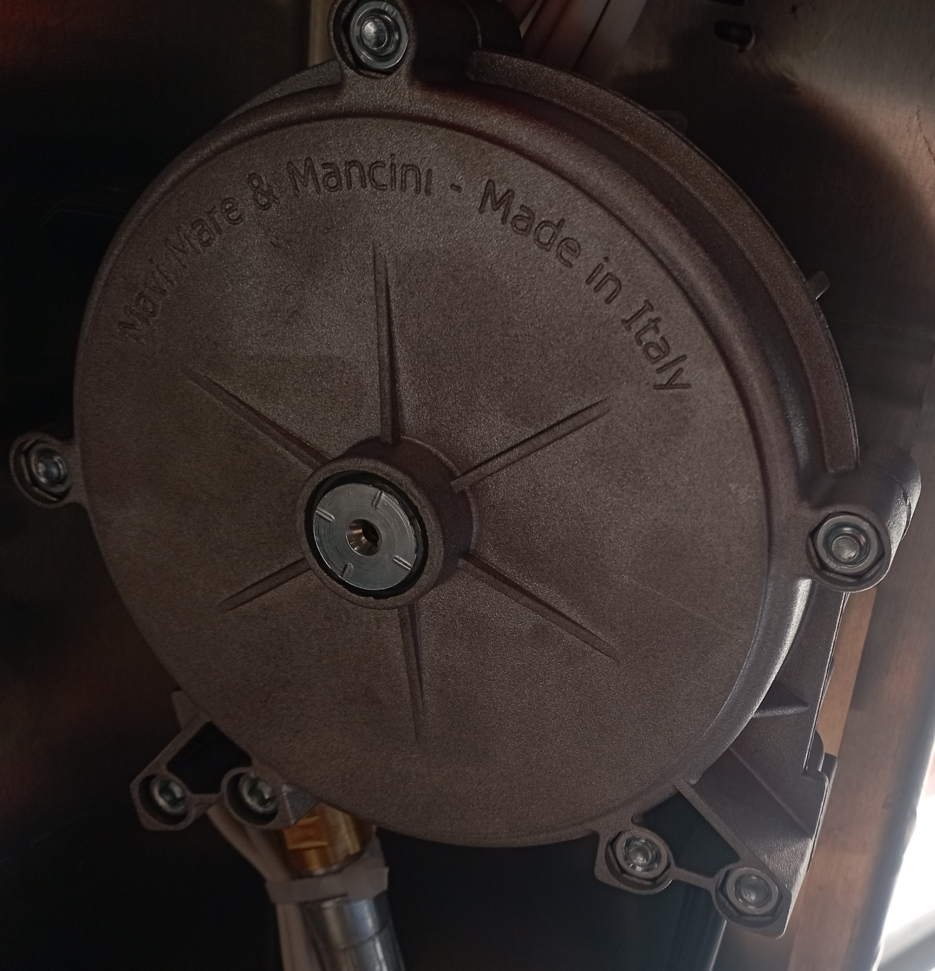

Сфоткал редуктор рулевой, написано Маде ин Итали, верю, маркировку не обнаружил, возможно на тросе...
Помпа есть, 500 л/ч, слани в транце надо будет по теплу слегка доработать напильником, проложить антишумку, все грани люминя закрыть резинками, есть у нас на авторынке такое, открытые части в салоне обклеить карпетом, придумать что-то на пол, касательно блоков плавучести, это отдельная тема, всех волнующая, то, что смог увидеть сквозь щели - вроде норм, пеноплекс, уложен плотно, до верха, пол не поднимал, но насколько видно - там пусто. Думаю, снять боковые стенки в салоне и сделать нормальные полки, возможно до половины, из фанеры 6 мм. Объем пеноплекса уложить на дно, и возможно по бокам снизу закрыв фанерой. Высверлить заклепки внутри бомболюка и проверить пеноплекс в носу, бока в транце - так же, высверливать, проверять пеноплекс и ставить на место с резиновой прокладкой, заодно и троса проще будет прокладывать с проводами.

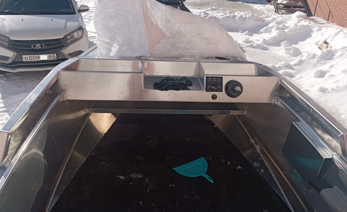

В пассажирской консоли так и просится бардачек, сложного ничего не вижу, все делается.

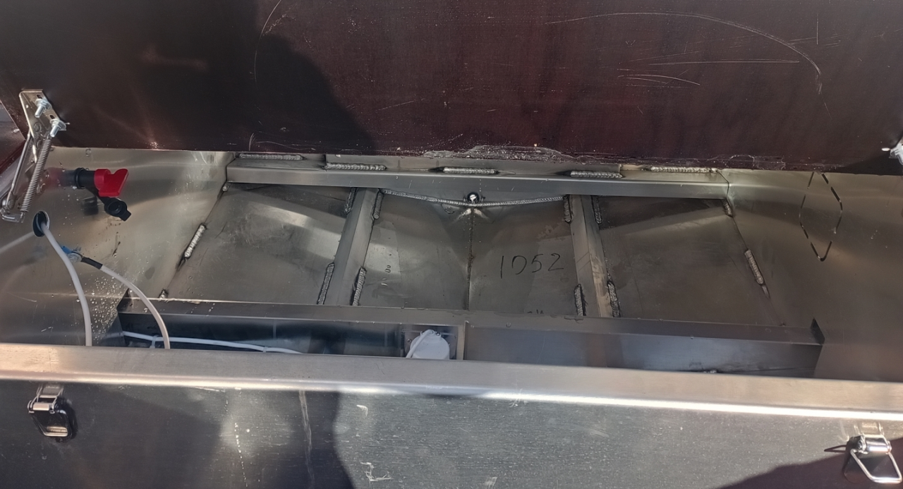

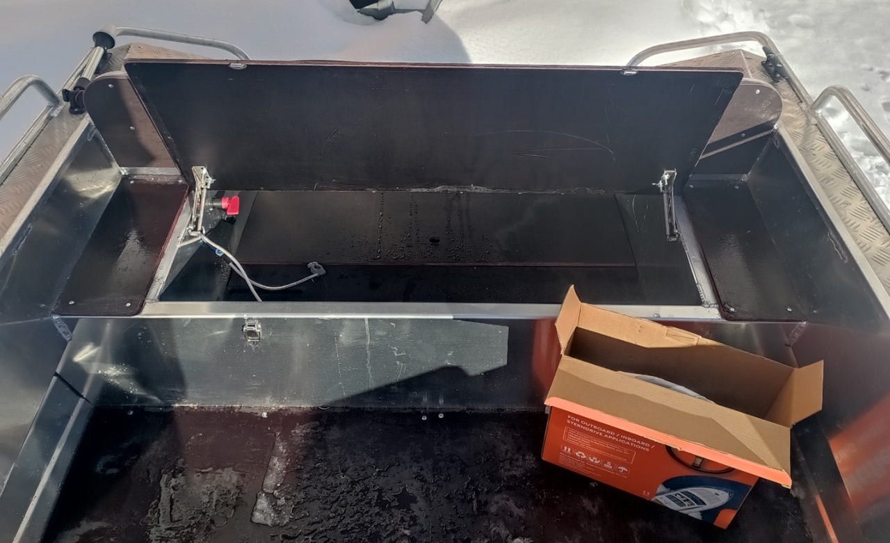

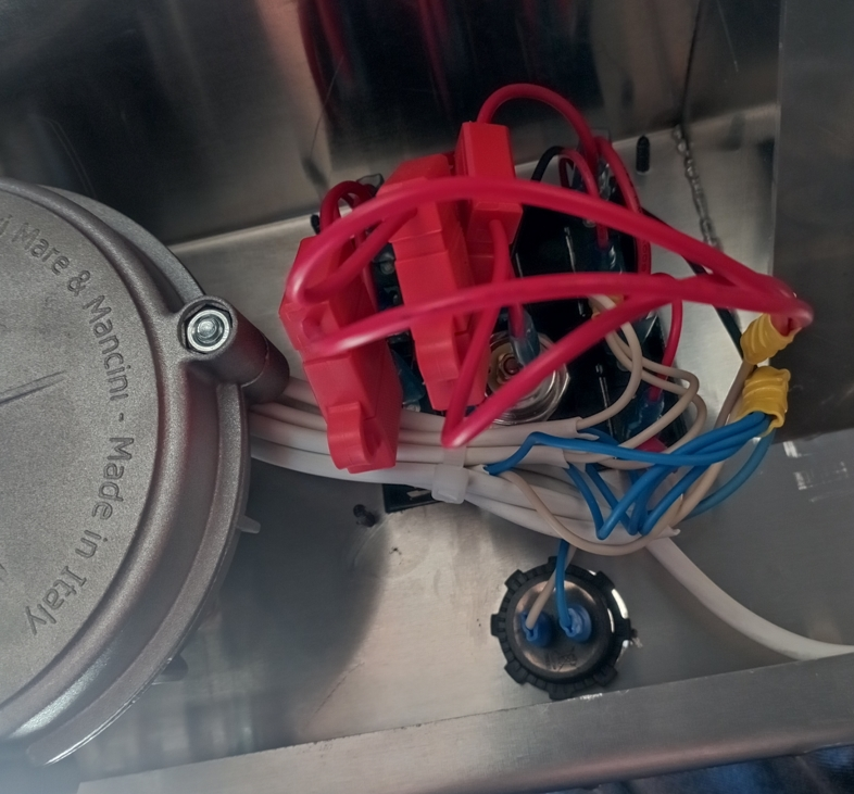

Аккумулятор в отсеке с бензобаком считаю недопустимым, буду переносить на полку под консоль пассажира, места там вполне, соответственно, переделка всей электрики.

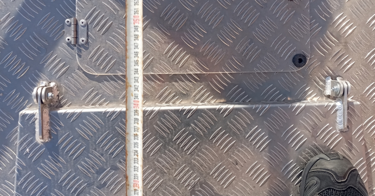

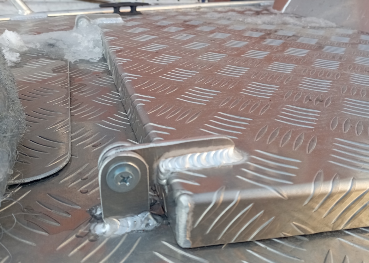

Петли на бомболюке - усиленные, нестандартные, но весьма надежные, раньше таки не ставили, радует, что производитель постоянно работает над качеством!
Площадку под РУД надо видимо перенести вперед, но это уже по месту, сначала с сидушками передними определиться, сесть и понять, где удобнее управлять двигателем.

Петли на носовом люке - выше всяких похвал!

Дно полок, самовытяжные заклепки, вид снизу. Буду снимать, проверять на наличие техноплекса.

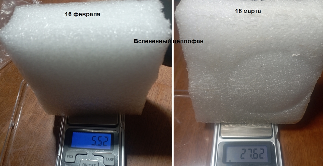

Ввиду наличия вопроса, чем лучше заполнять скрытые полости, для повышения непотопляемости корпуса, провел небольшой эксперимент. Вскрываться будет весь корпус, уверен, куда доложить блоков непотопляемости - места будет предостаточно, вопрос важный! Твердым пенопластом была изнутри утеплена крыша в офисе на работе, пожарник повелел снять, собственно организовался почти кубометр халявного материала! При этом я изначально склонялся к мягкому и легкому вспененному полиэтилену, как инертному к ГСМ ну и вес имеет значение.
Были взяты куски сравнительно мягкого упаковочного утеплителя "вспененный полиэтилен" и твердого пенопласта, он из мелких прессованных шариков, но весьма твердый "Жесткий пенополистирол".
Все это было погружено в кастрюлю с водой, придавлено грузом и оставлено под водой на месяц. Предварительно взвесил, по прошествии месяца взвесил повторно, результат на фото,
полиэтилен набрал массу в 5 раз более изначальной, пенопласт стал тяжелее ровно в 2 раза. При этом полиэтилен изначально при слегка больших габаритах весил в 1.5 раза меньше пенопласта.
Выбор, на мой взгляд, очевиден! :)

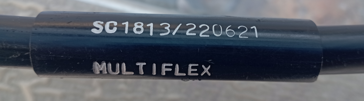

  2. Установлен рулевой трос с производства максимальной мощности до 30 лс, по сути получается, самый дешманский, на шильде лодки указано - ПЛМ до 50 лс...

Самый дешманский трос!На нём и люфт штурвала большой.При работе он(трос) как бы изгибается в нутри оболочки.Внутренний диаметр с м66 одинаковый ,а диаметр троса меньше и ему под нагрузкой есть где изогнуться.Особенно в режиме "толкания" мотора при повороте штурвала.
Кто бы сомневался! Дилеру изначально озвучил сей вопрос, говорит, не парься, все норм, лет 5 откатаешь..... нафига оно только такое надо?!! Надо снимать и ставить рулежку нормальную!
