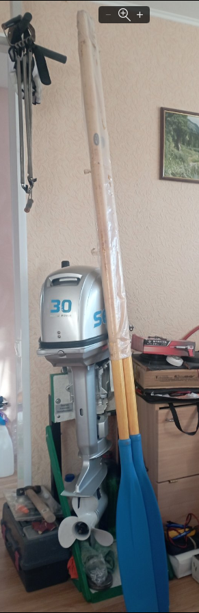

Весла приобрел... 4 кг в плюс!
225835
Еще с уключинами надо разбираться...

Вёсла человеческие.
Ну это снова в тему безопасности, куда ж без них. Потом может Проговские или Казанкины попадутся, возьму, все полегче наверное будут.... Хотя, реально греб может один раз за всю жизнь под мотором поднятым! :hahaha:

Длина,наверное-не менее 2м50 см!Очень большие.
2.27 м. от кончика лопасти. :) Надо мерять на лодке на воде.... к сожалению, пока не реально. Но смотрю на ценники, и ладно, пусть будут эти.

Да!Выглядят огромными.Кстати,на ТО-обязательно должны быть.Себе в лодку положу пару с базы.На осмотр.

Эти-да,не сломаешь точно!

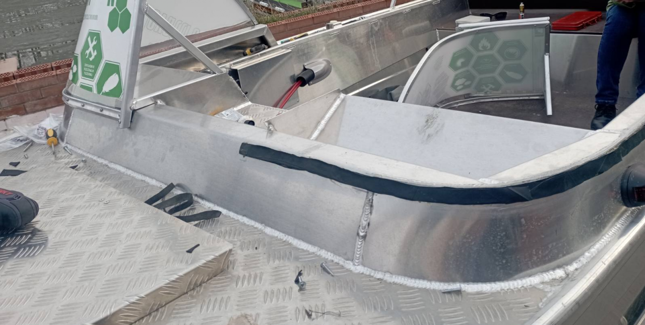

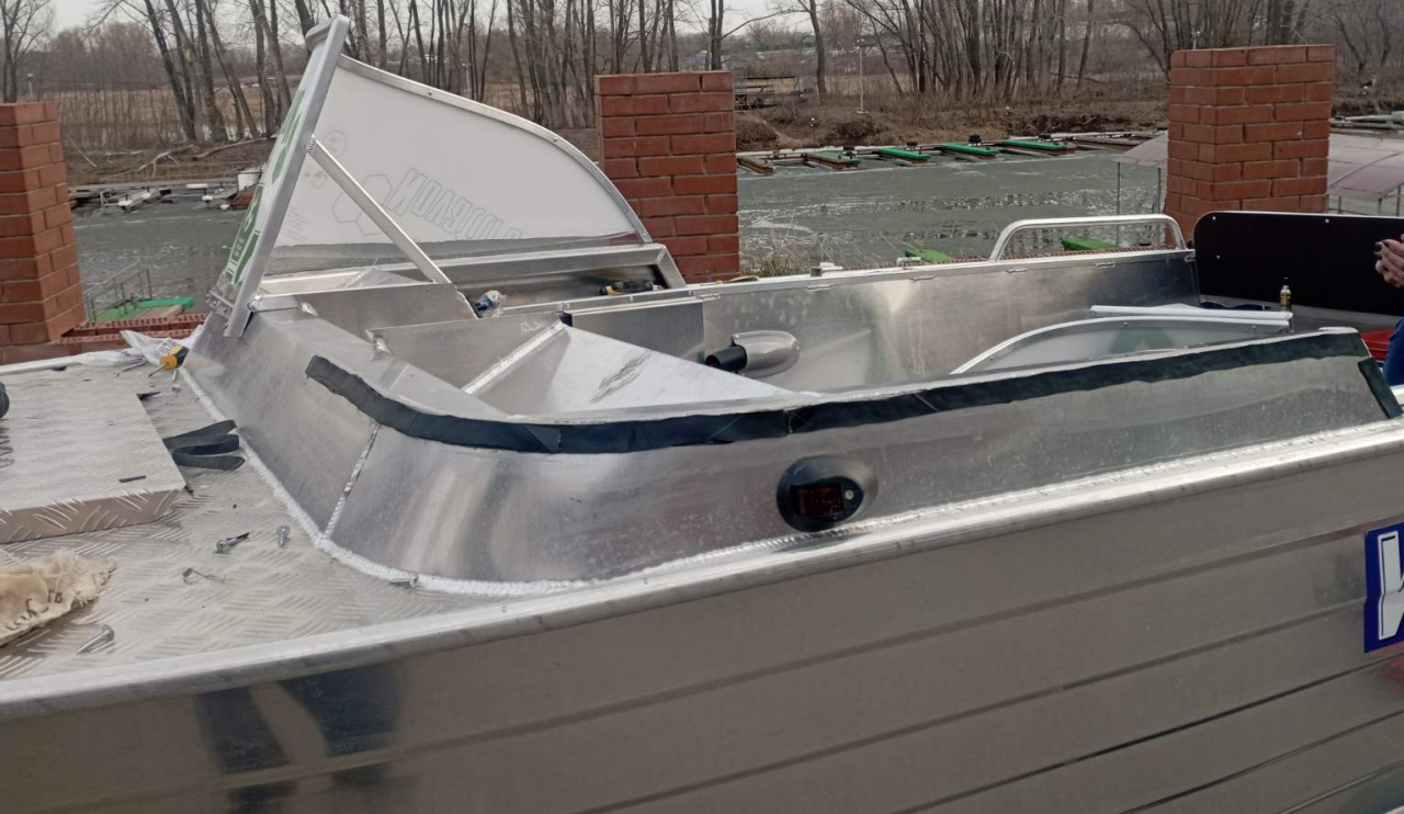

Сегодня совершенно случайно ехал мимо лодочной стоянки, заехал, ну и попутно стекло поставил.:grabli
Скажу честно, в принципе, все нормально, но как обычно, уплотнителей в комплекте нет, щели есть, несоответствия в пределах до 5 мм норма, саморезы комплектные оцинковка (под замену на нержу), закручиваются от души, в смысле, тяжело, но и шуруповерта с собой не было. А с другой стороны, отверстия с завода проделаны почти на месте, так что, по большому счету, тут вроде как норм. Ну да, надо продумать за уплотнитель между стеклом и корпусом, дабы убрать вибрацию на стекло и воду от встречных волн, склоняюсь взять обычную автомобильную камеру, нарезать полос соответствующей ширины и приклеить на корпус, сверху поставлю стекло, должно быть нормально. Панель все равно буду карпетом обклеивать, щели в итоге закроются отовсюду. Ну и наверное, хотелось бы более под острым углом стекло - парусить будет прилично, но пока, что есть.

Всем доброй вечерней субботы! Небольшой рассказ на тему, "как я провел субботу". Произвел капитальную установку стокового стекла, будущим покупателям возможно пригодится, сначала установил на штатные оцинкованные саморезы, проверил все, присутствуют небольшие отклонения "от нормы, в пределах 0.5-1.0 см", сойдет для сельской местности, снял все, далее, готовим прокладку - я взял обычную автомобильную камеру, вырезал полосы 2 см шириной, все обезжириваем и наклеиваем на корпус лодки под стекло, по переду в 3 слоя, ибо щель на полпальца, иначе не притягивается (возможно все сделано для проветривания:shock:), первый слой проложил до конца рамки, второй до бокового сгиба +10 см, третий до сгиба, клеил на обычный "Момент", ну и установка стекла минус оцинковка - крепил на нержу винты М4х20 с самоконтрящимися гайками. Крепить не просто, места под консолью кот наплакал, все впритык, но вдвоем справились за полдня с перекурами. Крайние и центральные саморезы 40 мм так же под замену на нержу, ну а в остальном, ничего не поломалось в процессе, стекло на месте, можно приступать к тенту! По большому счету, за что заплатил - то и получил, лодка = конструктор "доделай сам"!!! Важно - стекло начинать ставить от калитки-центра к краям!

Слегка неровные края прокладки ни на что не влияют, ножницами ровно отрезать автомобильную камеру не просто))), все закрывается рамкой стекла, все эстетично!:yes:

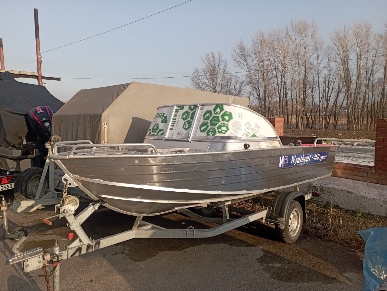

Я одно не понял-почему на заводе сразу не поставили стекло?И тент с дугами?Ведь всё равно в эту навигацию придется всё это ставить-иначе и ходить нельзя будет.
Стекло было заказано в стоке, не установили на заводе потому что лодки везут одна на другой и стекло мешает при перевозке. В любом случае, стекло было бы поставлено на оцинкованные саморезы без прокладки, в итоге получил бы протечки и дребезг от вибрации. А теперь все на нержавеющих винтах с прокладочкой, красиво и надежно.:)
Ну а тент в стоке - и читал и разговаривал с владельцами тех тентов - не стоит оно того. В итоге, сделаю сам, дуги уже нарезаны и выгнуты, фурнитура крепежная приобретена, ткань лежит, осталось поставить фурнитуру и дуги, но для этого надо высверлить все заклепки нижней панели боковой на корпусе, иначе винты не поставишь, все равно хотел их снимать, дабы проверить наличие блоков непотопляемости, да и электропроводку буду переделывать, аккумулятор в нос переносить, трос рулевой менять, тросы управления газ-реверс ставить.

Мне установили стекло на заводе.Вчера лазил снизу-загимался электопроводкой-увидел винты,которые крепят стекло.Так что =насчёт оцинкованных саморезов-скорее всего-неправда.На заводе устанавливают на нерж.винты через прокладку.Да и тент,по отзывам владельцев,которые заказывали на заводе-сделан прилично.Свой пока не распаковывал-как лежал вёрнутый в рулон-так и лежит.Не до него пока.Но как установлю-фоо сделаю обязательно и покажу.
