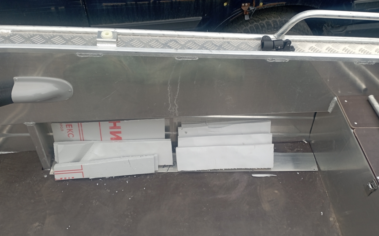

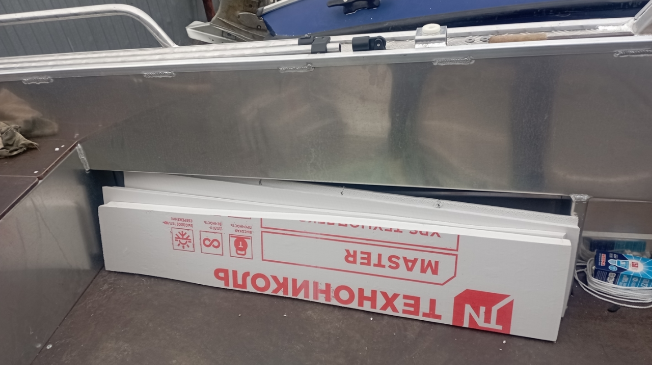

Снял дно боковых отсеков в кокпите, задние части, техноплекс присутствует. Есть мысль вырезать продолговатое отверстие под полку, да, узковато, но хоть что-то будет.
227286 227287

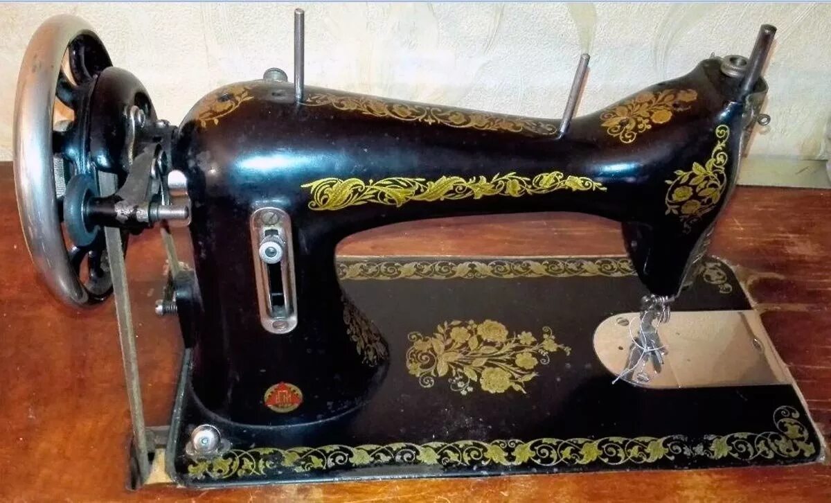

А цены на машинки не глядел? Для тента желательно хотя бы полупромышленные, а они и раньше не дешёвые были, цены от 50т.р. начинались, сейчас за цены вообще молчу (у меня жена швея, купила себе промышленную, но в январе, то ли в 70, то ли в 80т.р. уложилась).
А на такой можно тент шить? У меня есть такая
227291
Подольский Зингер.
