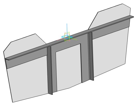

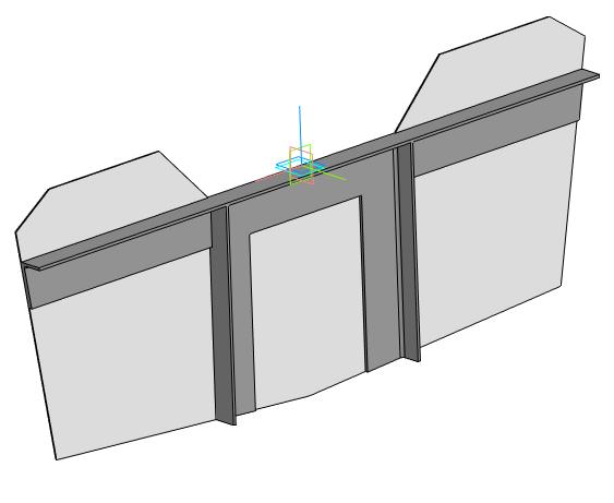

Накидал с утреца по-памяти твой транец.
Может такое усиление? Кницы не стал прорисовывать.
Можно и так , но желательно под винтами струбцин дополнительную балку связывающую бортв и транец , только к транцу узкой полкой , а широкая полка должна жесткость обеспечивать , и переднюю кромку для большей жесткости швеллером вниз .

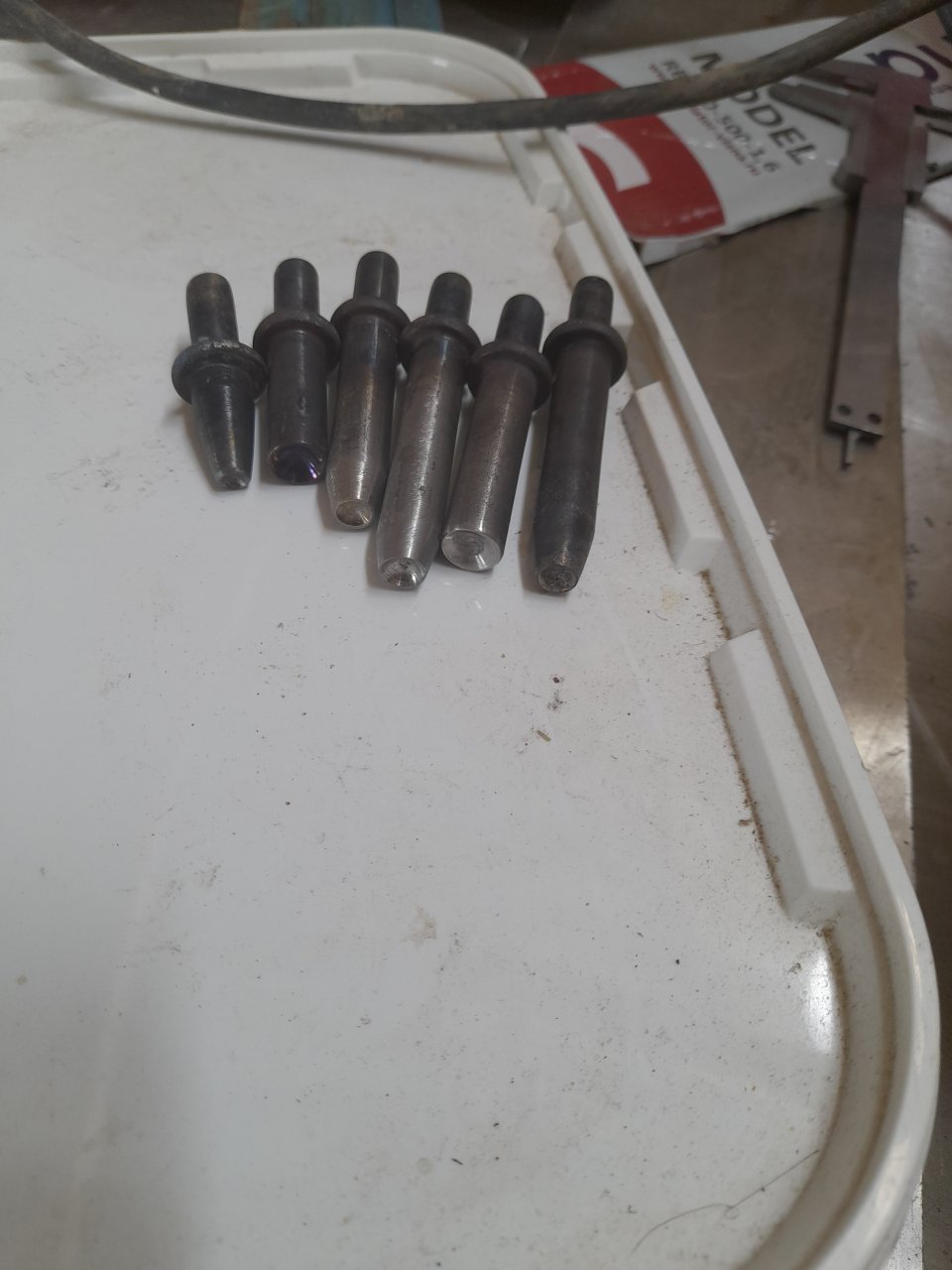

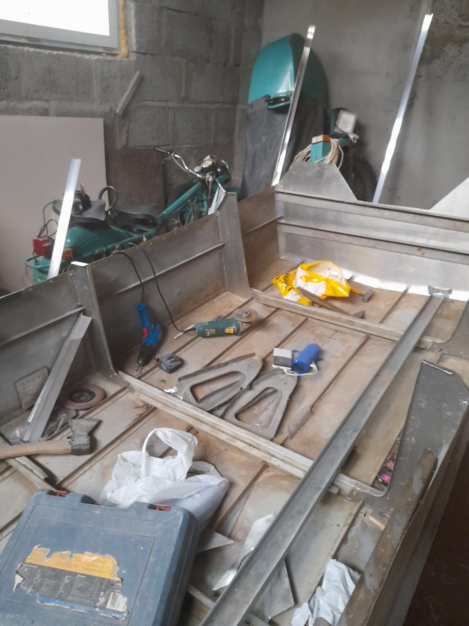

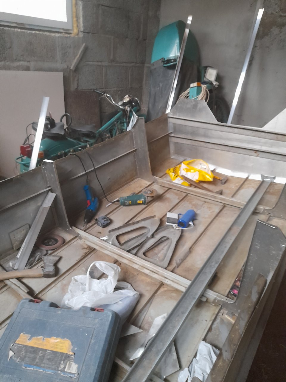

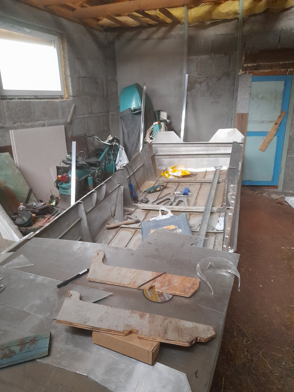

Примерно 20кг разных заклепок, нужные точно есть ;)
Вот с обеда и до 21часа позанимался

Запас, как грицца, карман не тянет ;)
Ну если есть такой уголок у Жени, почему не использовать?
По принципу ,, кашу маслом не испортиш ,, - попробуйте хотябы добавить чайную ложечку солидола , а потом если будет интересно , объясню как не испортить бочку меда ложкой дегтя .

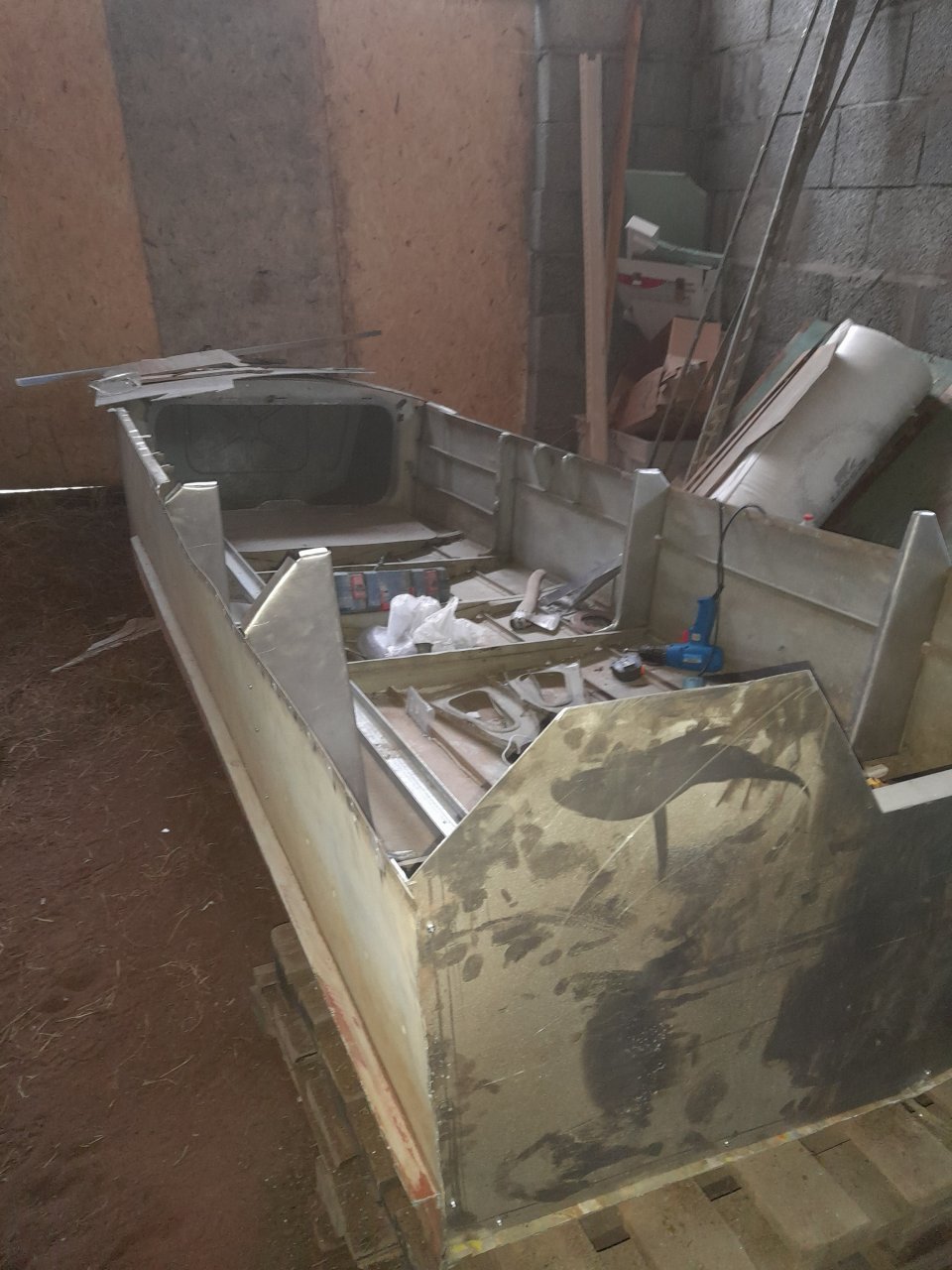

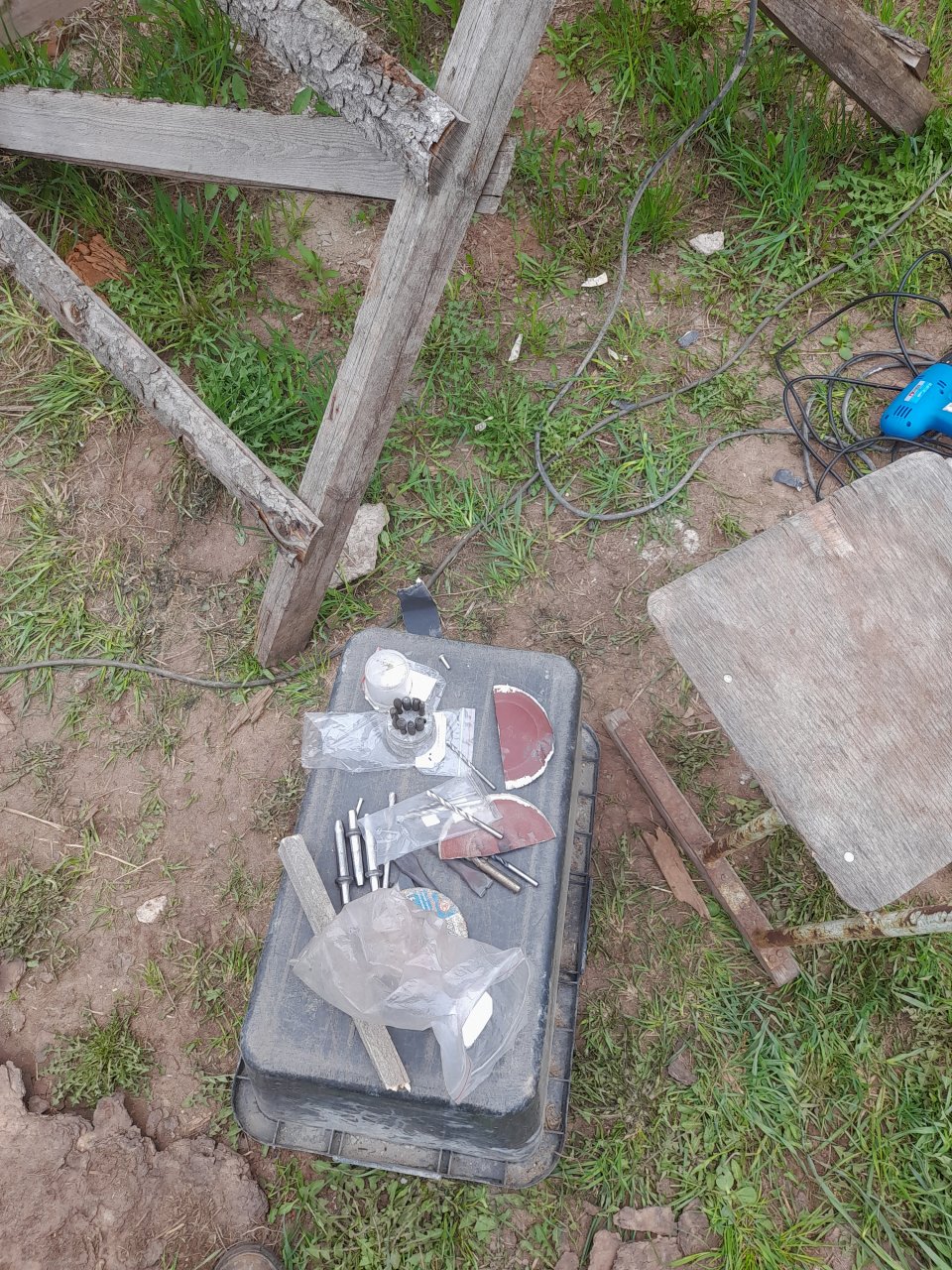

Мне тоже нравится ;)
Седня в пол восьмого, звонит брат, а я только встал. Выходи говорит,я тебя до лодки отвезу:D
Ни чего глобального, примерки прикидки, раздумья

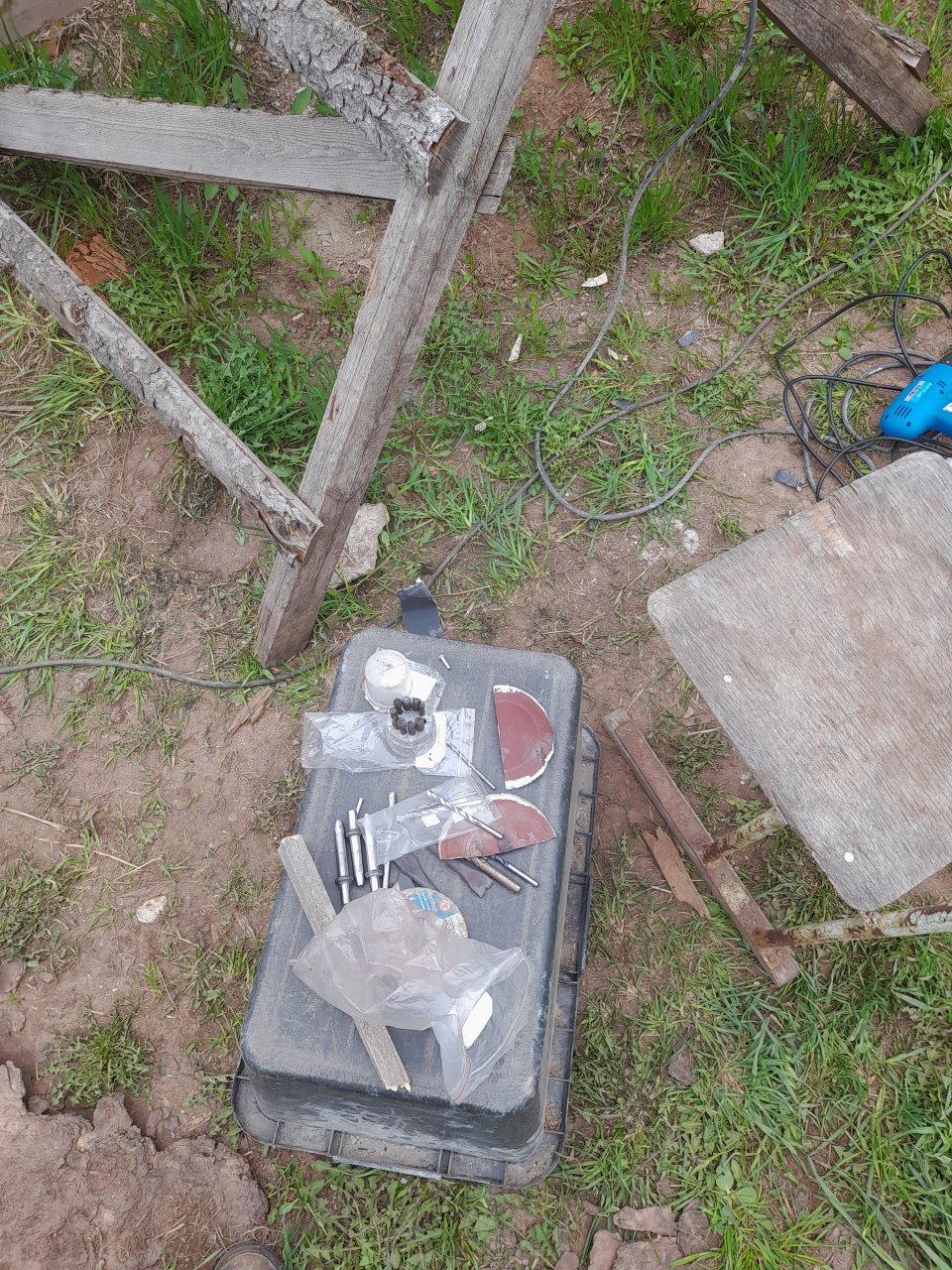

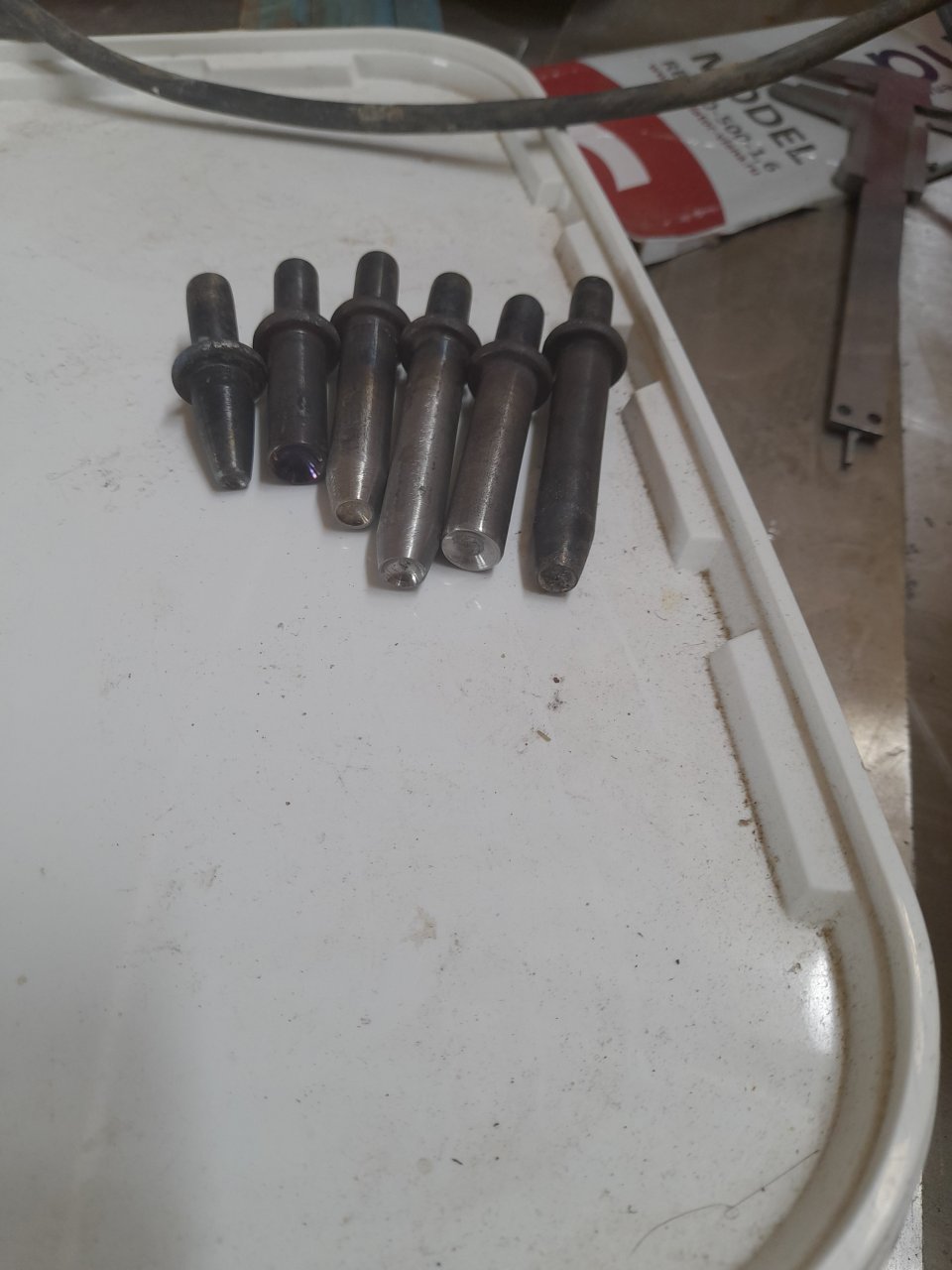

А вот оправки для молотка, при помощи подручного инструмента наточил и подзакалил
Попробовал гвозди им позаколачивать, занимательно:good::D

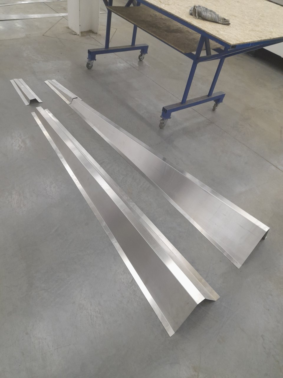

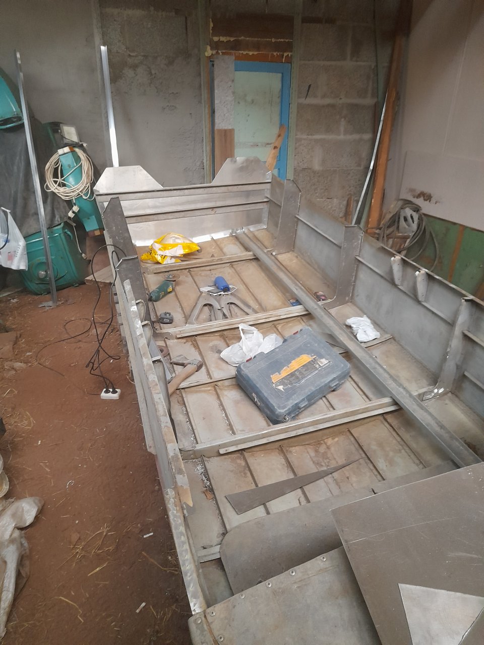

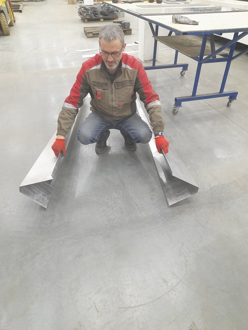

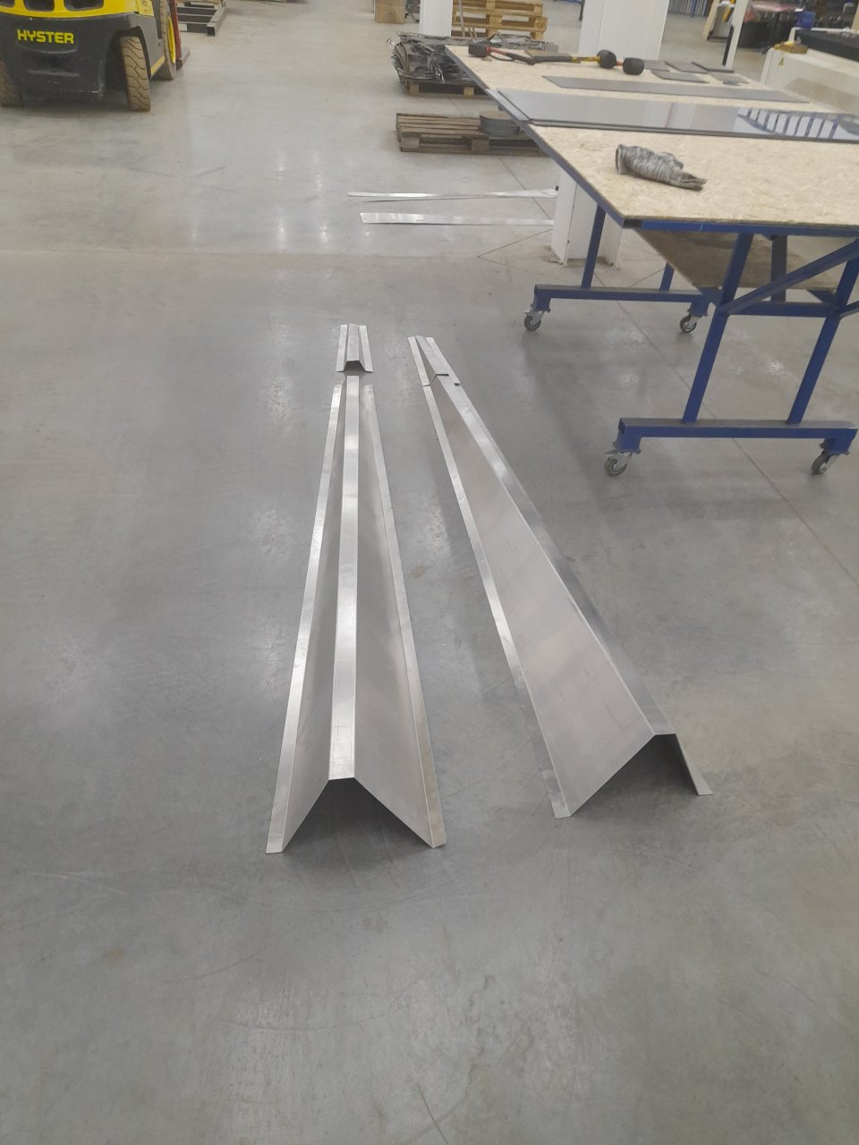

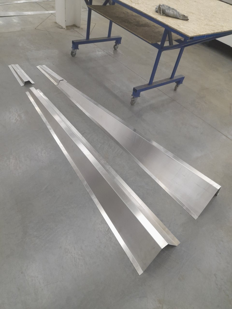

Для затравки... Нарезали и нагнули ;)

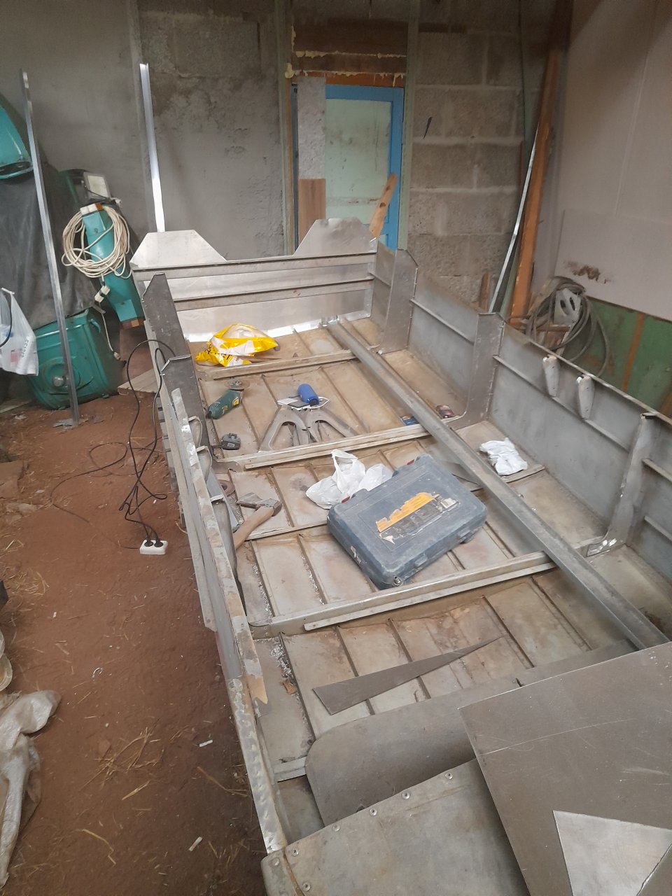

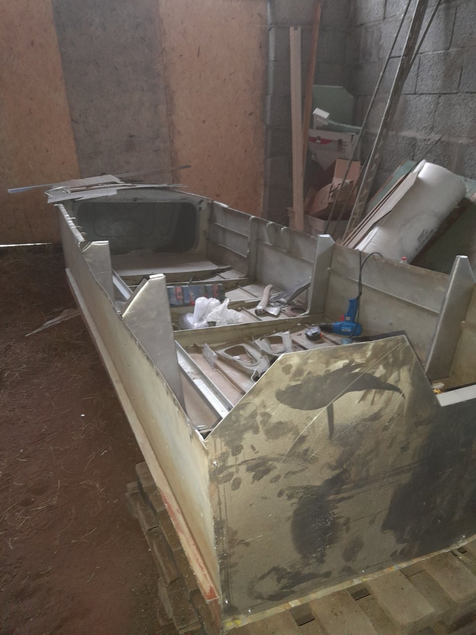

Не забудьте стрингера на днище проклепать дополнительными заклепками по паре штук в каждом промежутке пока лодка еще в весе не прибавила , ворочить легче .
Что это даст? Думаешь изначально непросчитанное по жесткости место?
Она в весе прибавит килограмм на 10, все элементы в одной руке нес абсолютно не напрягаясь ;)
Еще чутка вчерашних фоточек
Не все отфотал
Вот в этом случае как раз поговорка работает . Насчет просчитаности - счетоводов лишку было особенно в экономике.
