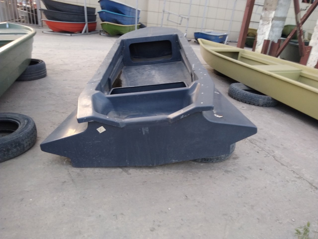

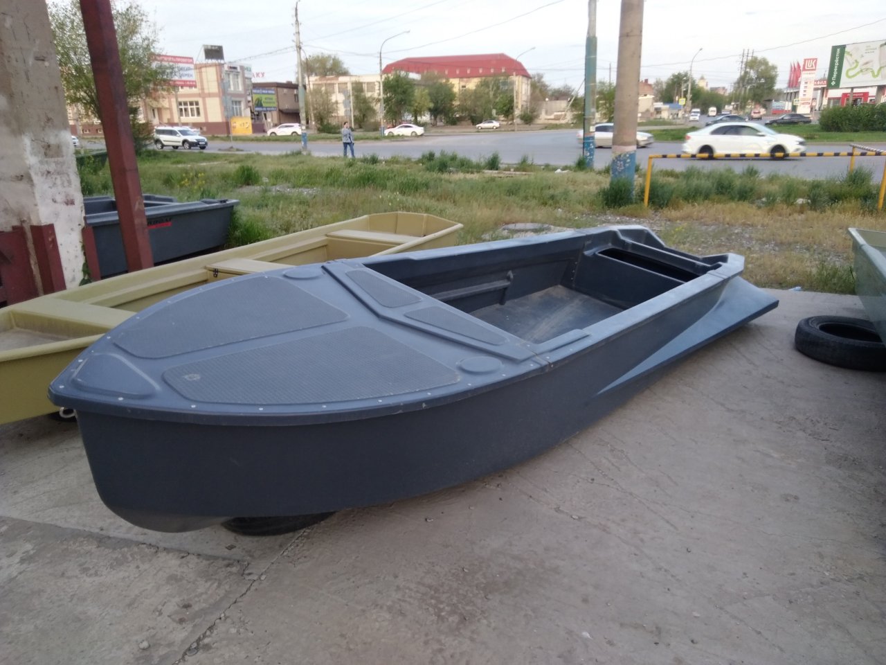

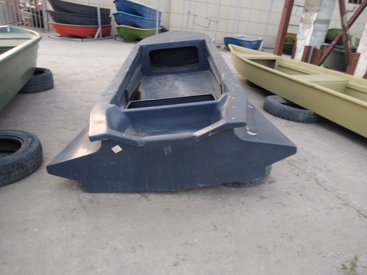

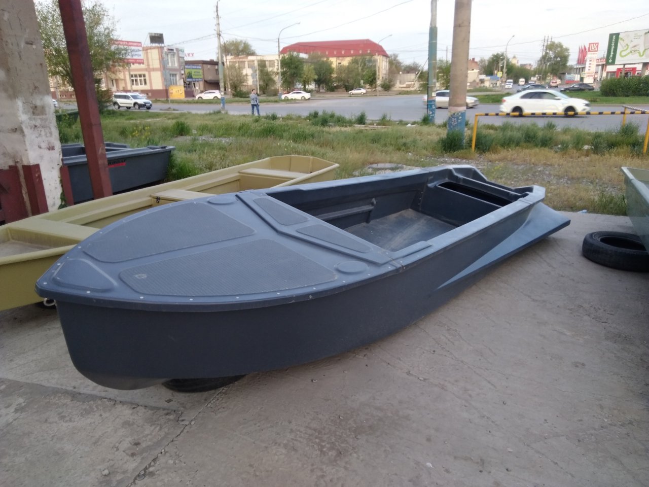

В Астрахани взяли за основу приблизительные размеры и пропорции казанки с булями и сделали лодку для своего региона.. пластик.. попробовал ее приподнять за нос — совсем не пушинка.. длину не померял рулеткой конечно — а шагами то вышло полных 6 шагов. Монстр:)

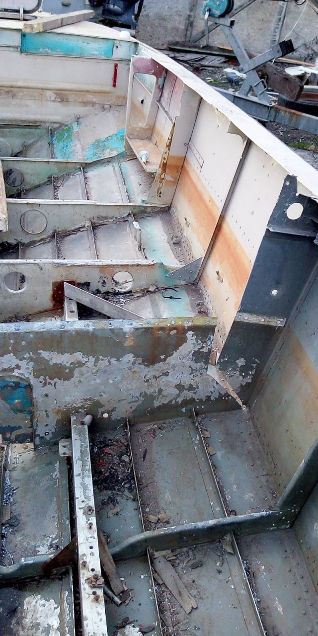

У этой Казанки борта заметно выше и рецесс выгорожен. Это большой плюс.
Я вчера в сильный ветер пытался с ходу на притопленный прицеп на слипе заскочить.
Порывом бокового ветра и волной лодку швырнуло в сторону . Я дал задний ход и с газом переборщил.
Через корму за считанные секунды литров 100-150 черпанул. Хорошо у берега.
Нынче так отхожу , а зимой наверное рецесс на свою Казанку буду колхозить. Корма у неё опасная в плане затопления.

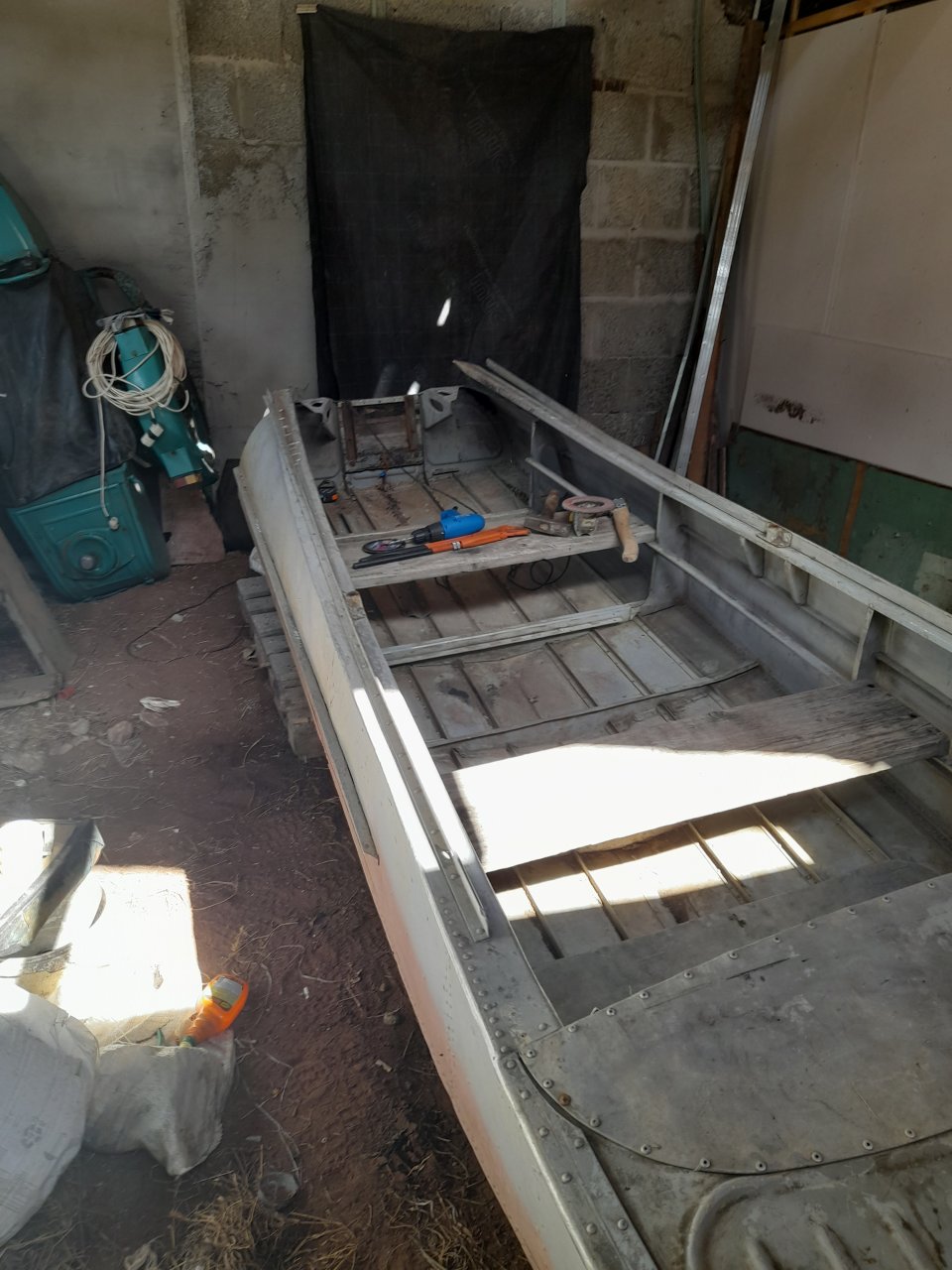

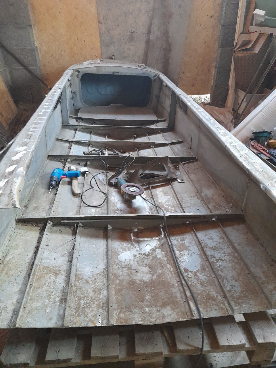

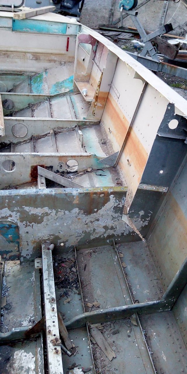

Вот от того я и задумался о переделке, и просто рецесса мало-борта надо поднимать
Я решил идти путем разворота бортов со стороны кормы
Работы навалилось шо3,14здец даже не начал ни чего с лодкой , а меньше полутора месяцев осталось до открытия сезона

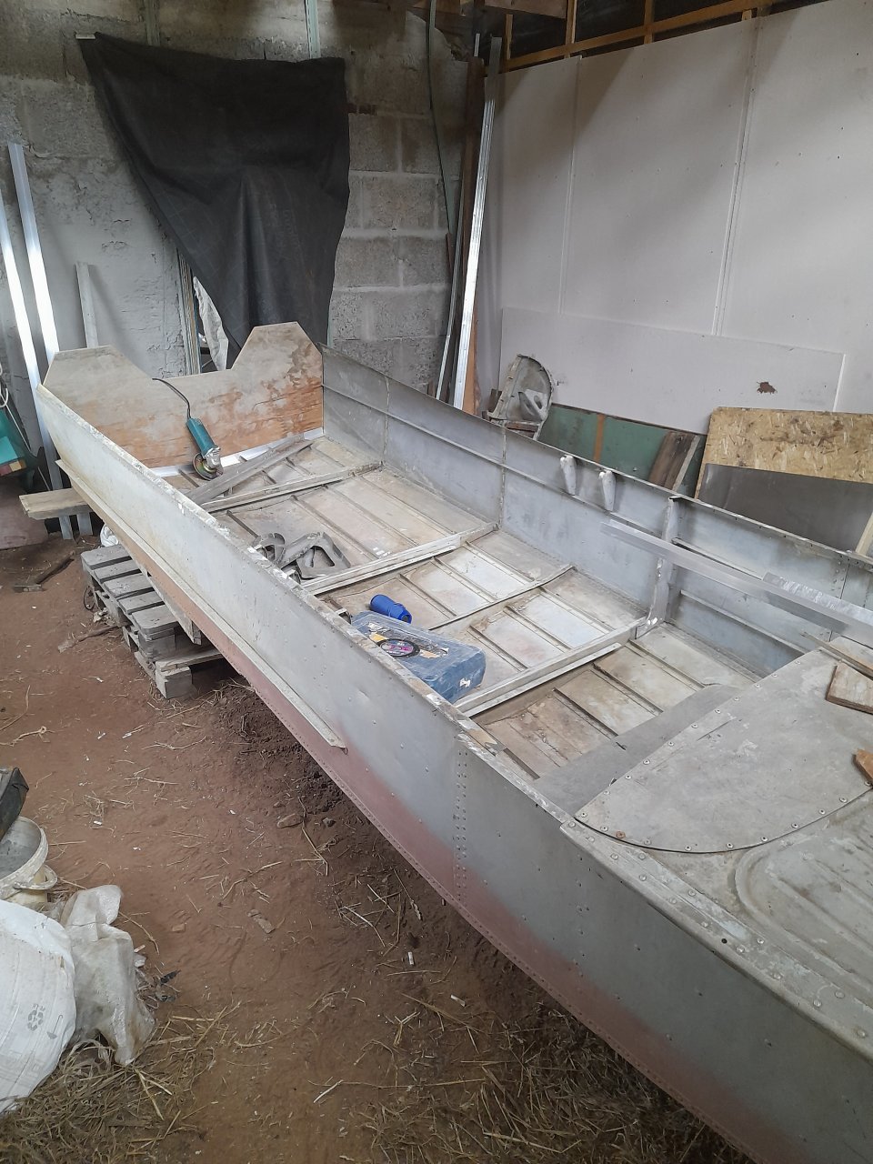

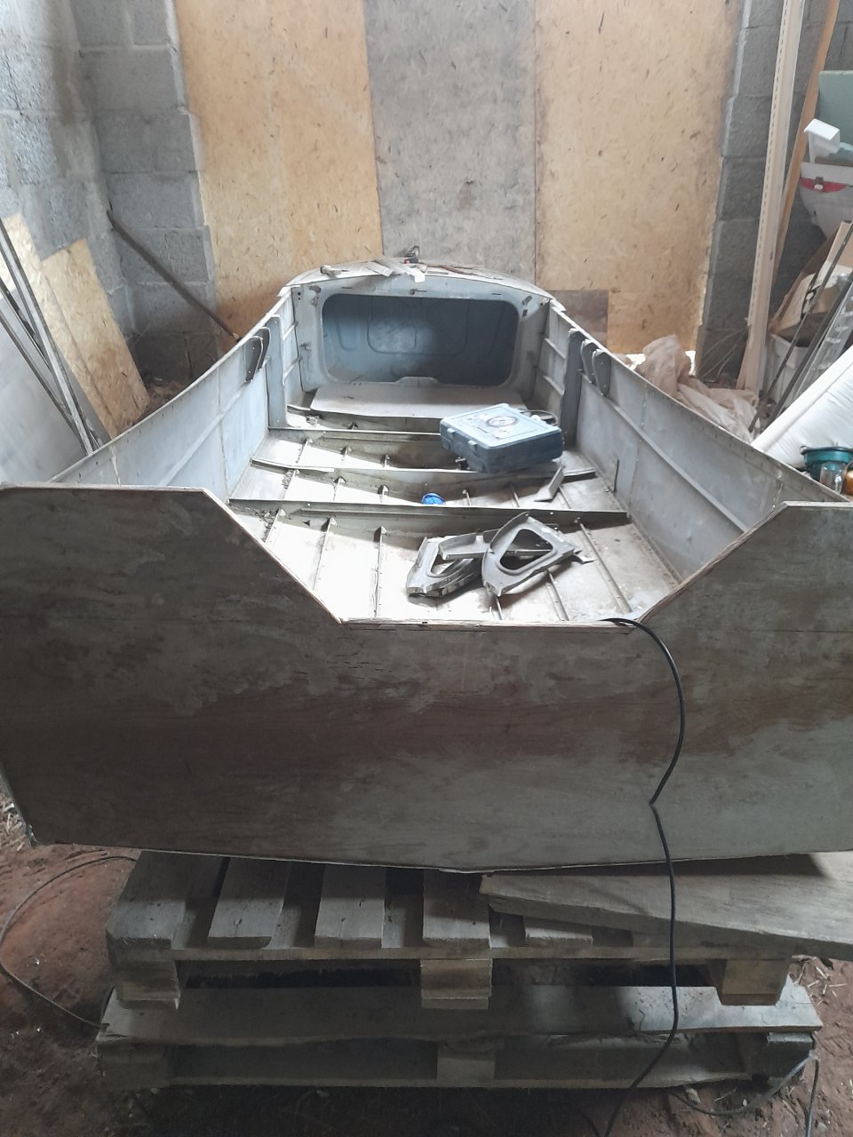

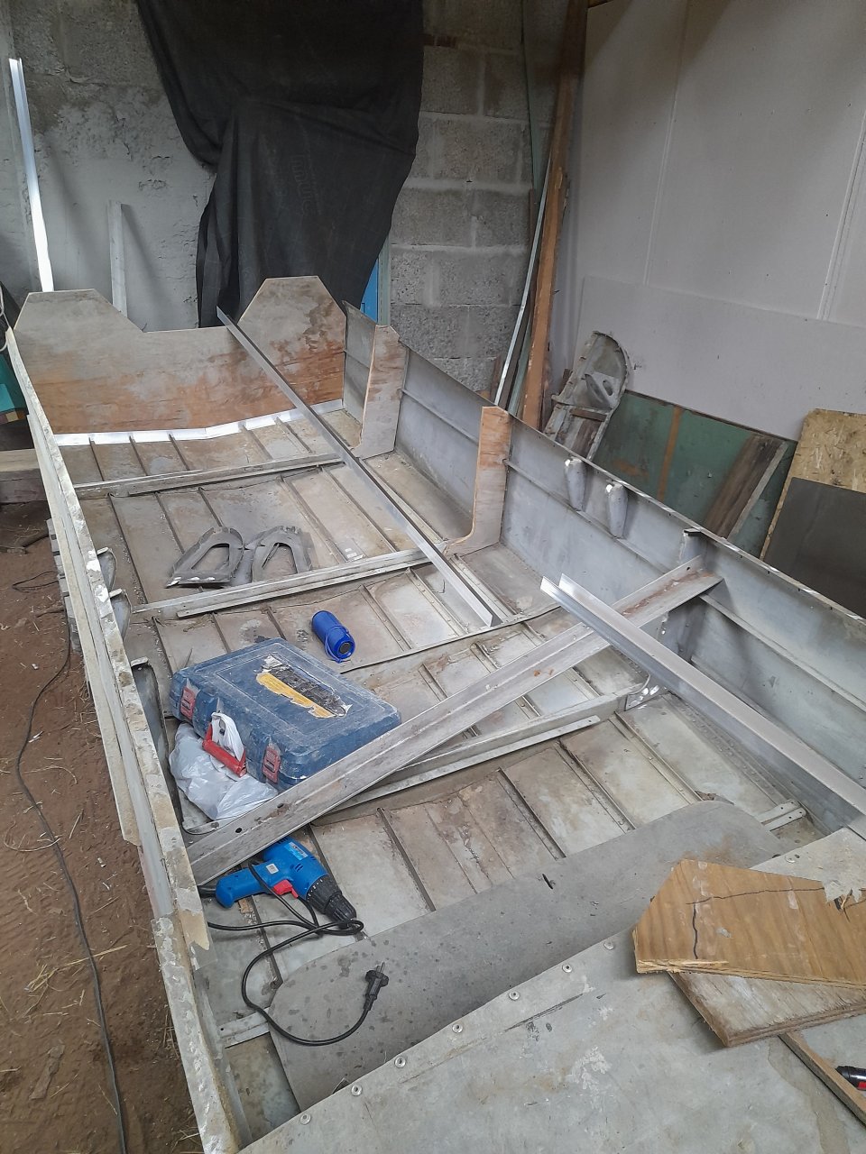

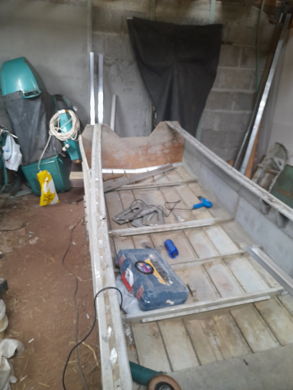

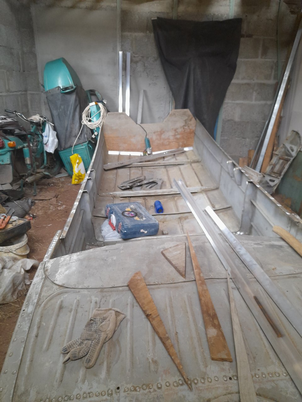

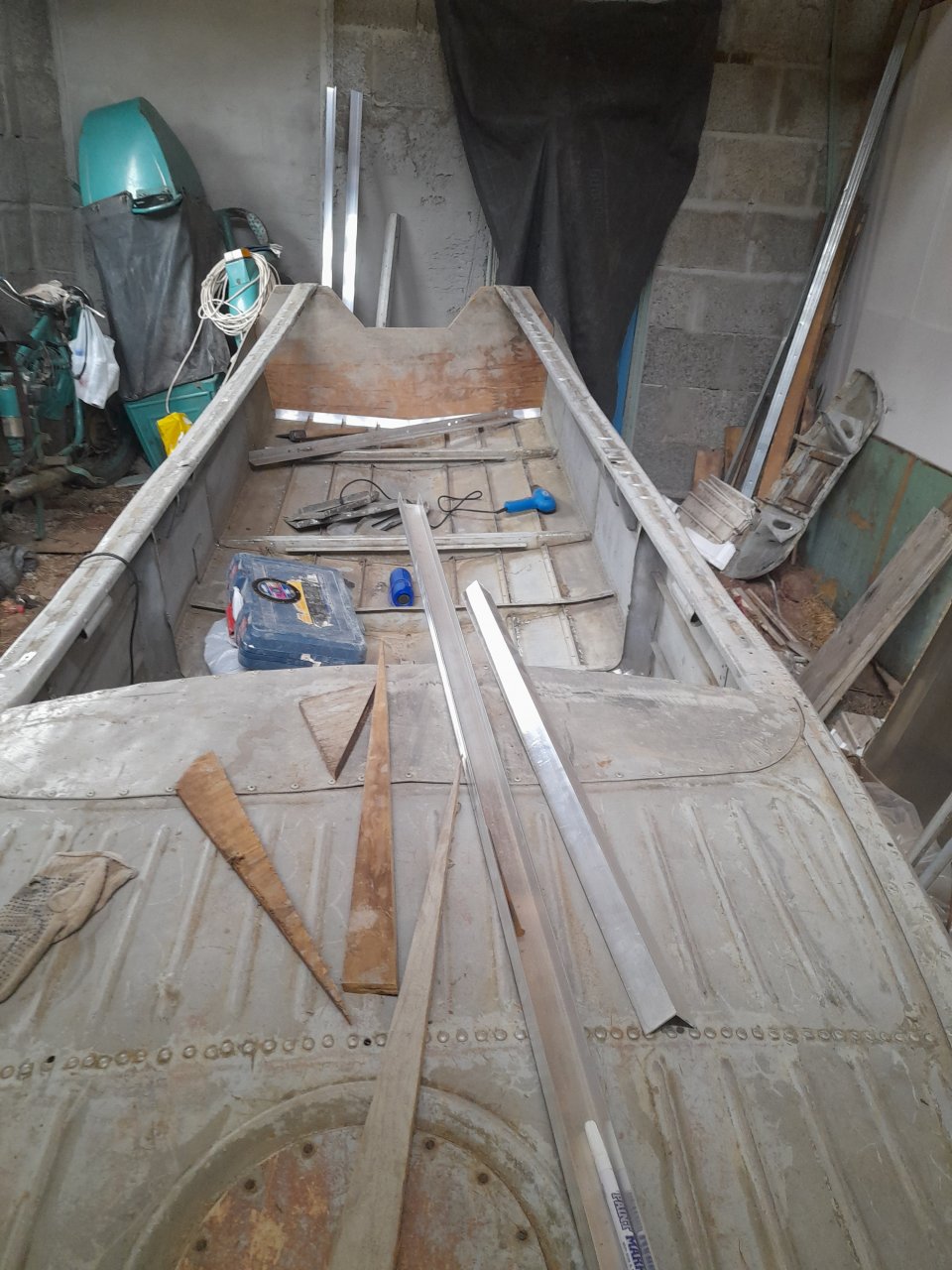

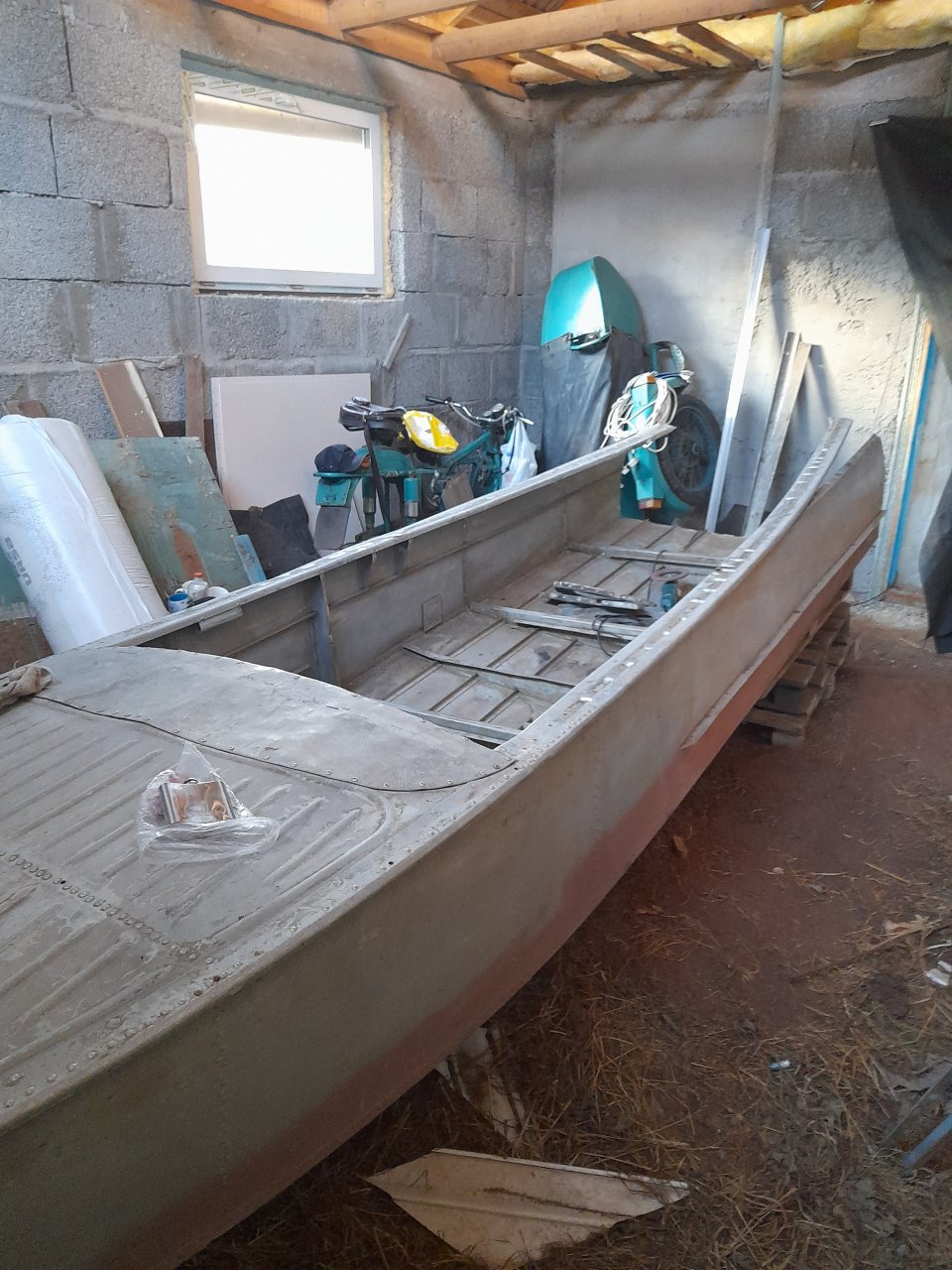

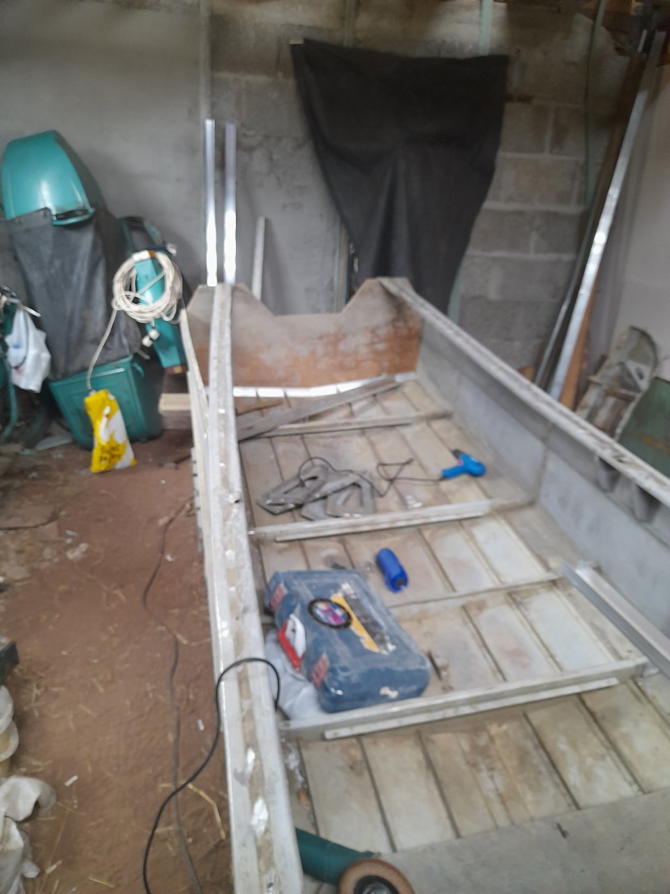

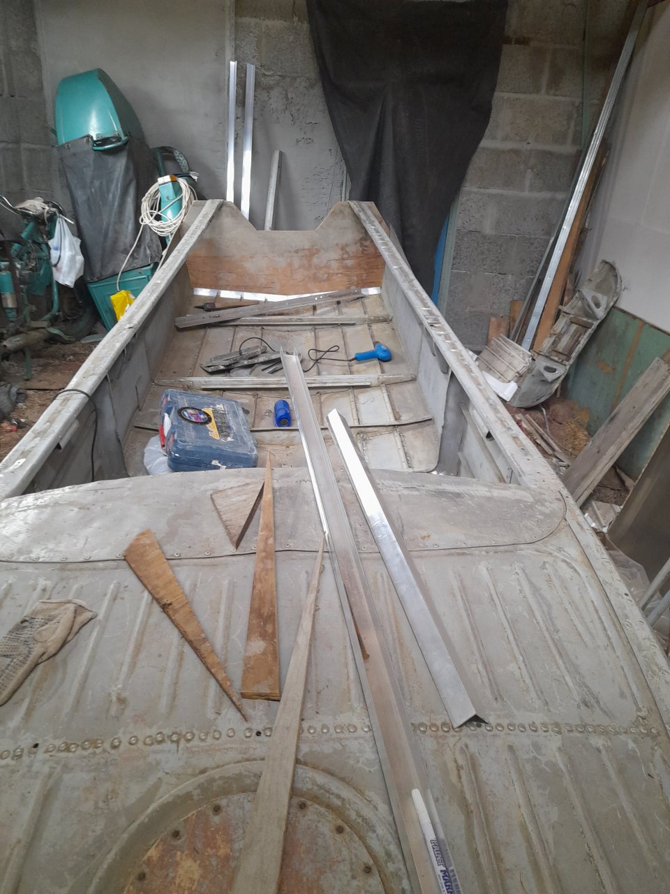

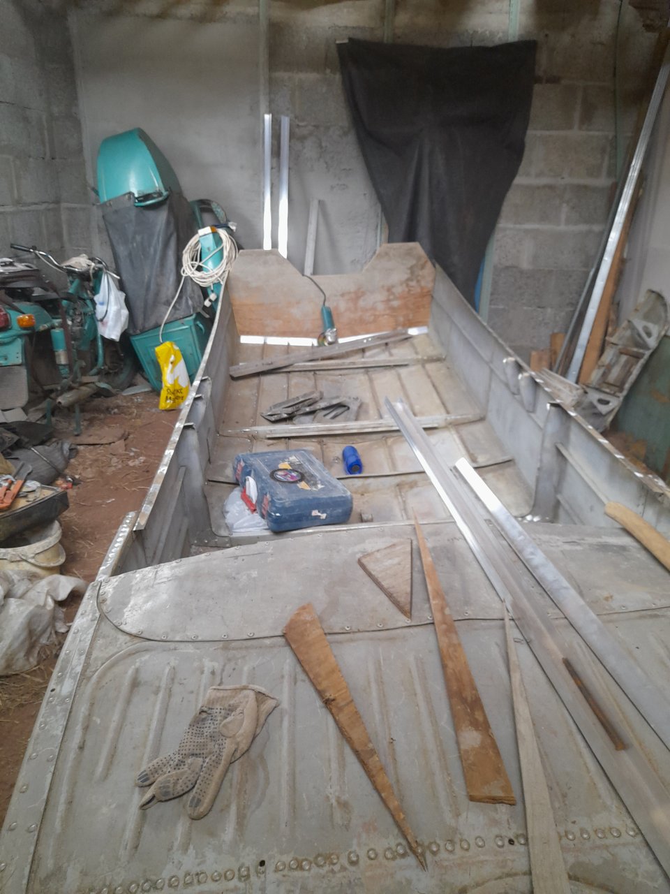

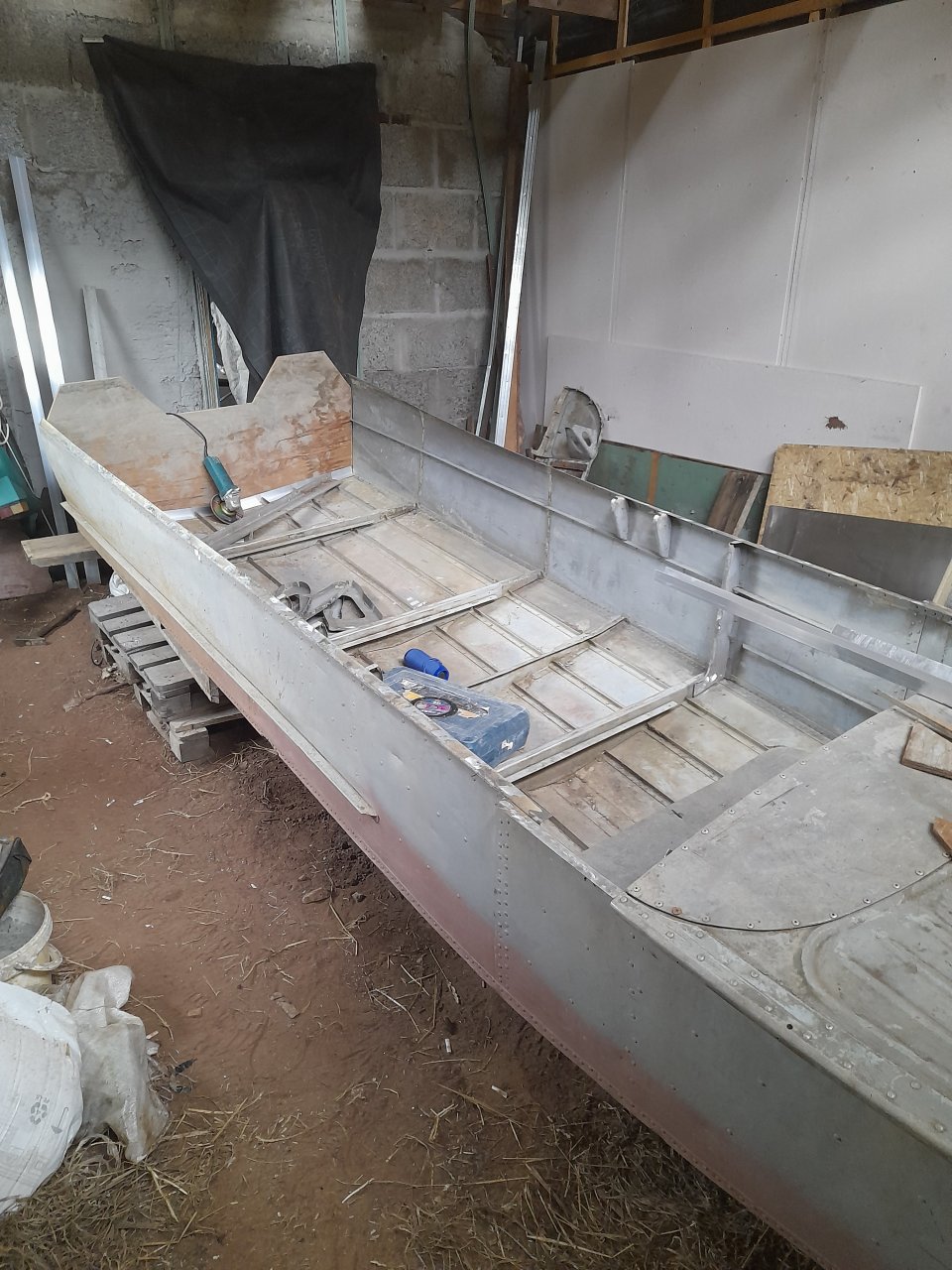

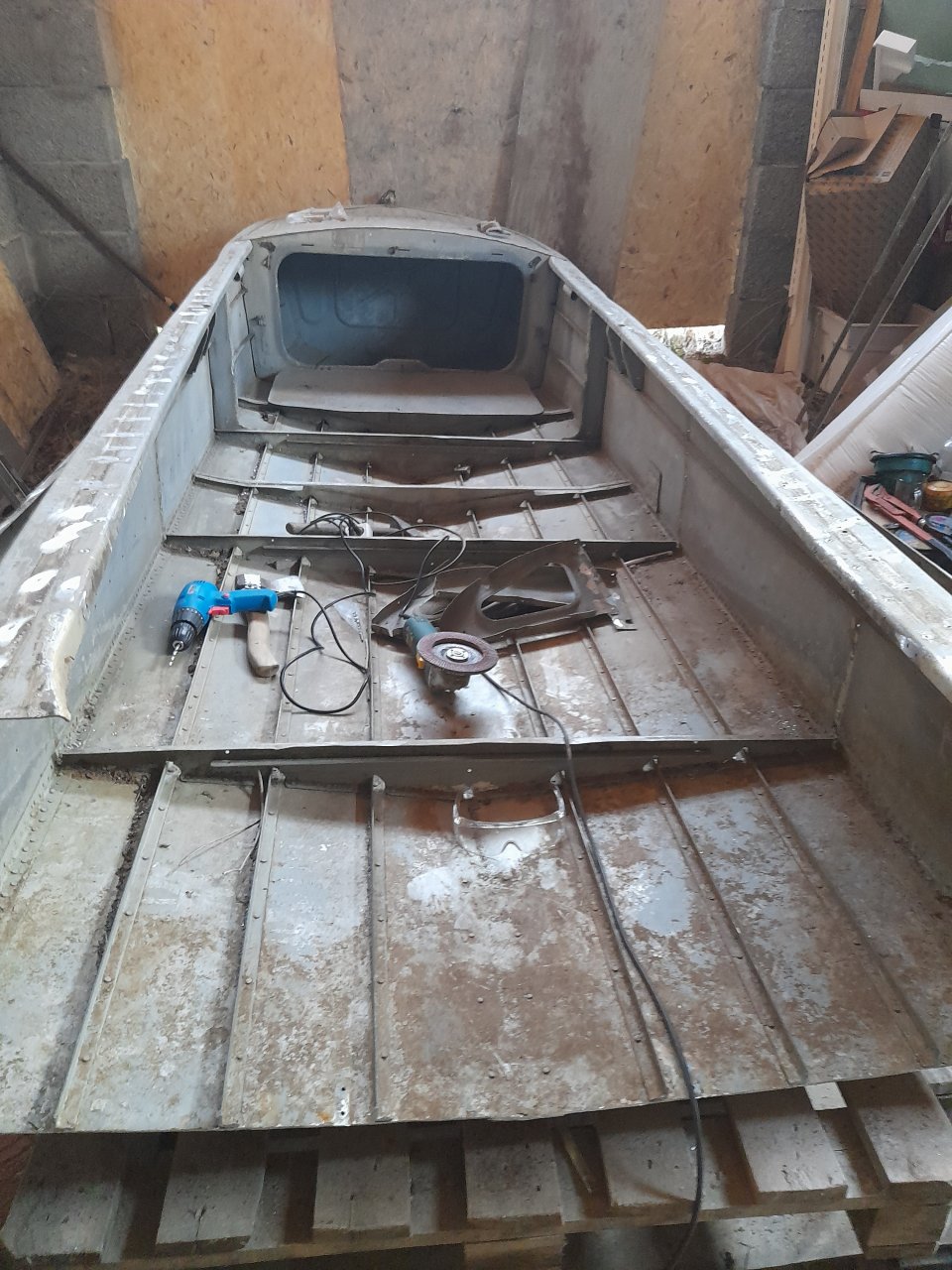

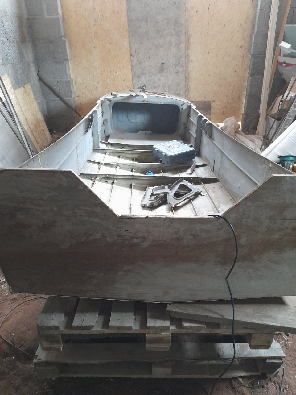

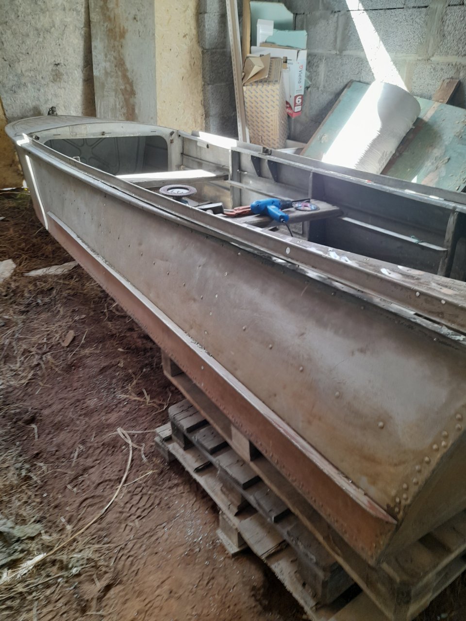

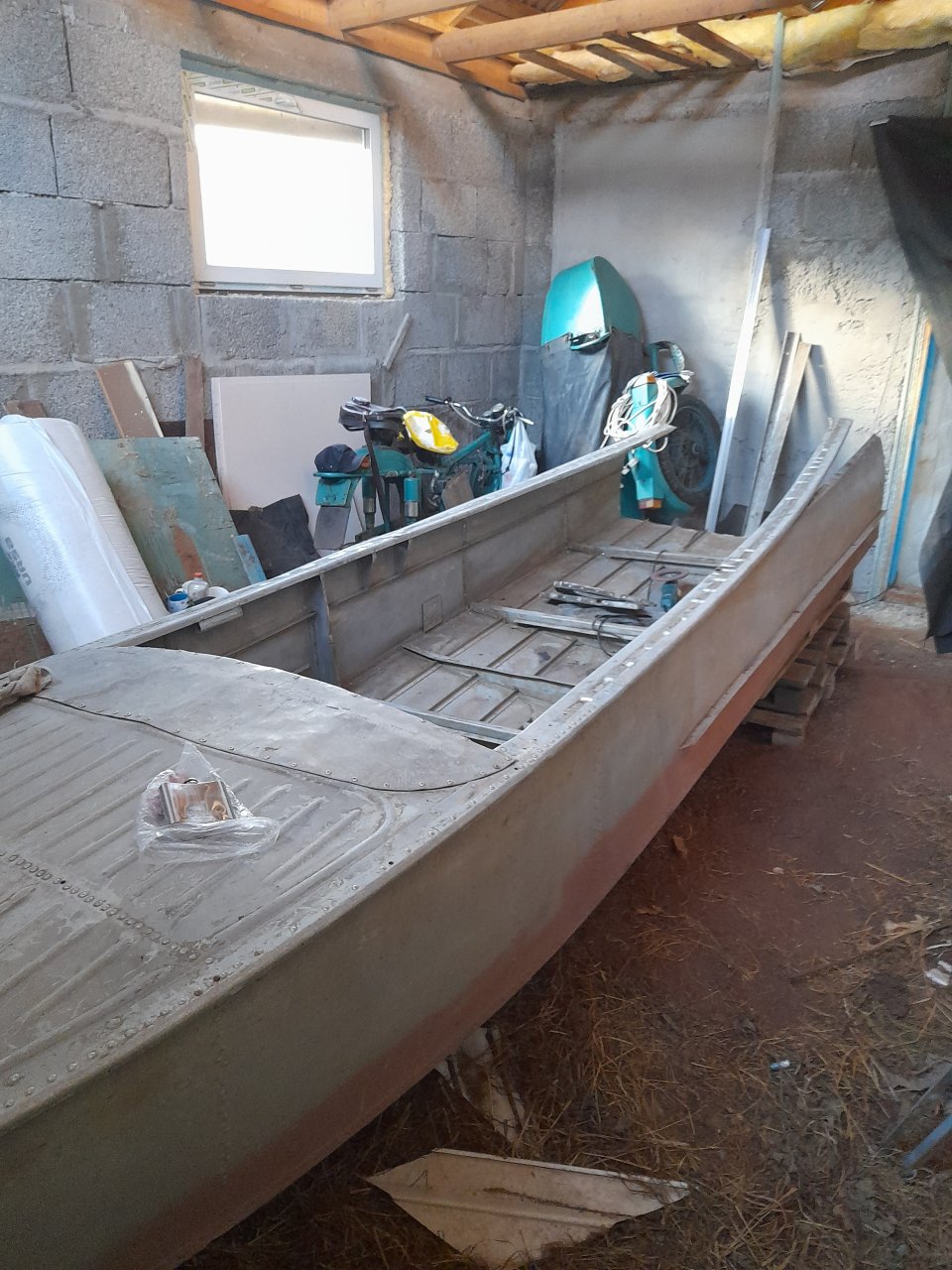

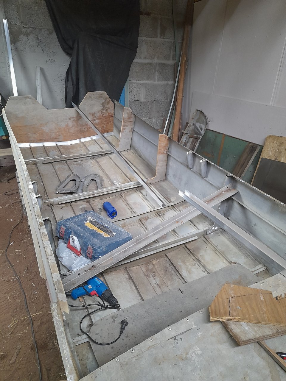

Ну вот, появилось несколько свободных дней-напарнику операцию сделали и он выбыл на неделю. А работа парная, можно конечно и в одно жало но больно геморно
Вот результат за вчера и сегодня, по пол дня
Транец из д16 вырезал и наживил, сфоткать забыл. Это фанерные шаблоны

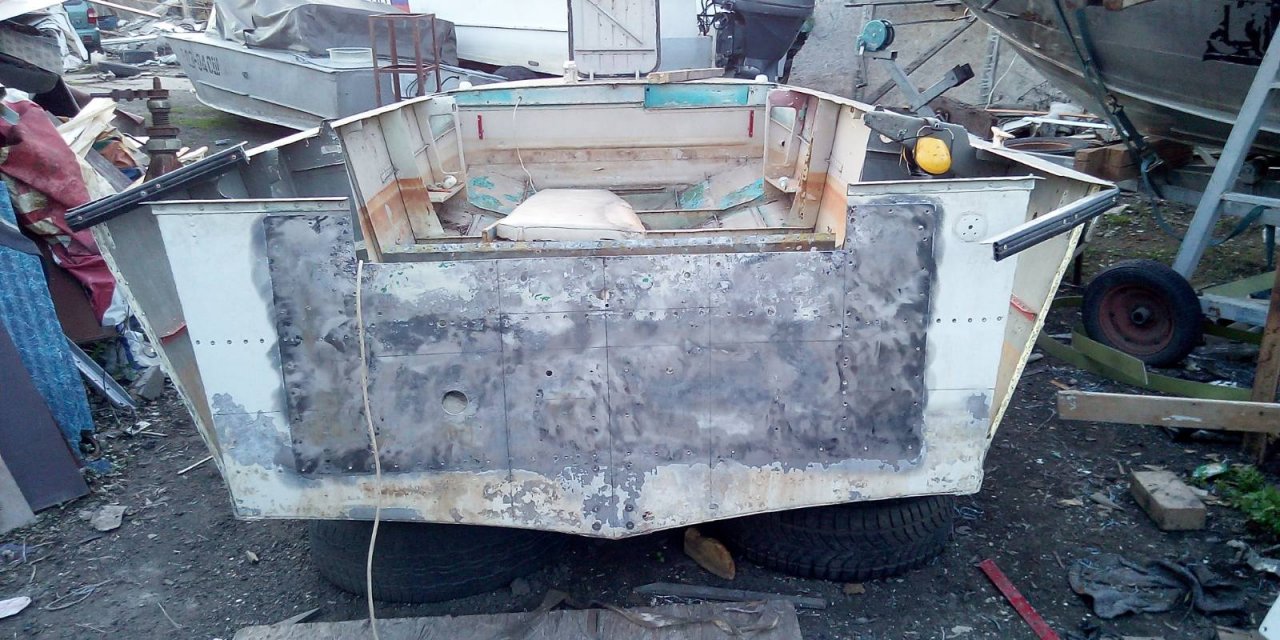

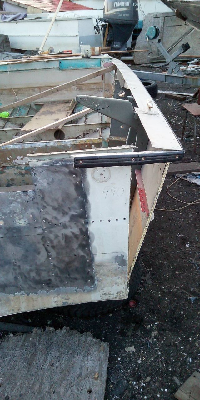

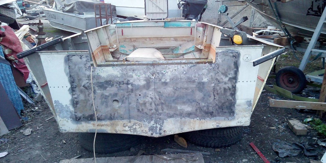

Блин, что с транцем сделать? Мне жидок кажется!

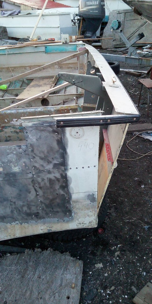

Я бы еще борта развалил , разбираеш шпангоут в скуле и на новое место стыкуеш , резаные с помощью накладки . .
По Д16М легко гнется не ломаясь , по этому делай больше ребер , закалить в домашних условиях очень геморно , я не берусь , Д16Т под загиб временно отпустить без проблем . Перед установкой обязательно грунтуй , не обработанный очень подвержен корозии . По транцу пока вопрос не понял .

В раздумиях как усилители разместить

Был сегодня у Жени в гостях.
Амбициозный проект он затеял. Молодец.
Когда стоишь рядом с лодкой, то в голове сначала: нихрена себе распотрошил... А потом начинают вырисовываться картинки совершенно новой лодки. И, причём, очень даже красивой.
Женя, продолжай проект.
По усилениям сегодня обговорили варианты, так что всё получится.

Завтра к вечеру, надеюсь все что надо на гибочник , чертежики сделать
Если успею с шаблонами попрыгать

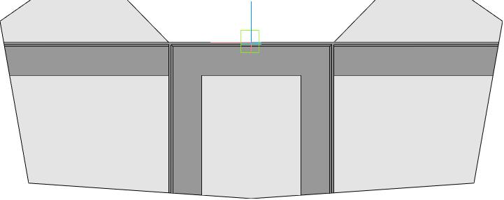

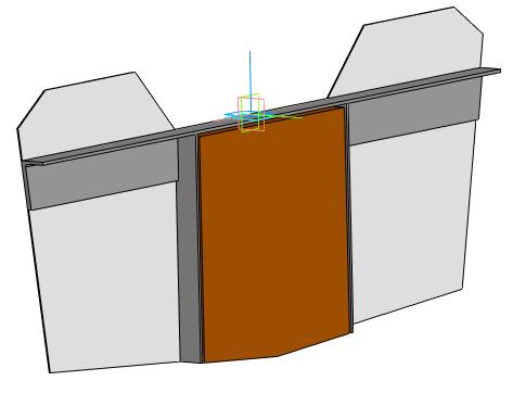

Под 9,9 поперек на транец от борта до борта под струбцинами балку шириной 120 - 140 мм, переднюю кромку швеллером 25 х 20 мм и по центру стойку 100 -120 мм , переднюю кромку тоже швеллером , связывающую киль - транец - балку . Верхнюю кромку транца также швеллером под размер толщины вкладываемой фанеры под струбцины мотора , по высоте до горизонтальной балки.
AlexFisher
06.07.2018
93
г. Киров
Roger Sfera 3500
2,5 штуки Москва-М, Tarpon 9.9

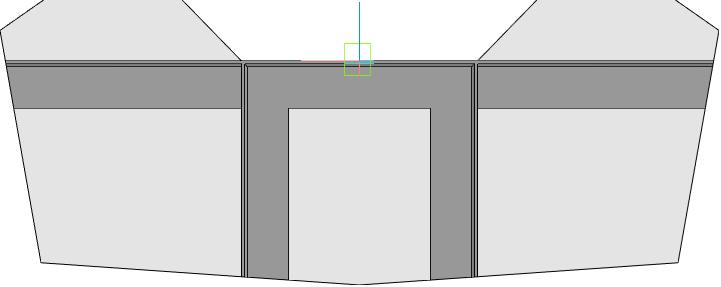

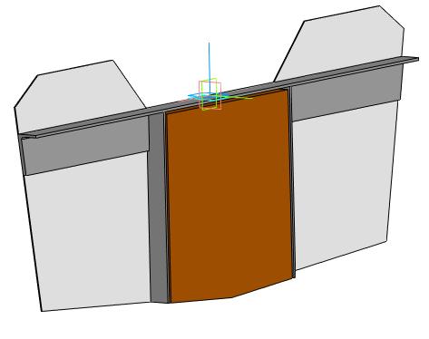

Накидал с утреца по-памяти твой транец.
Может такое усиление? Кницы не стал прорисовывать.
