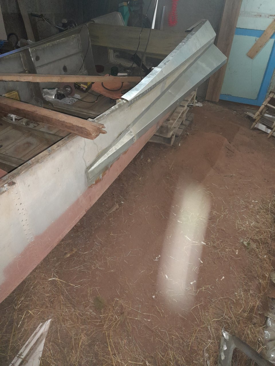

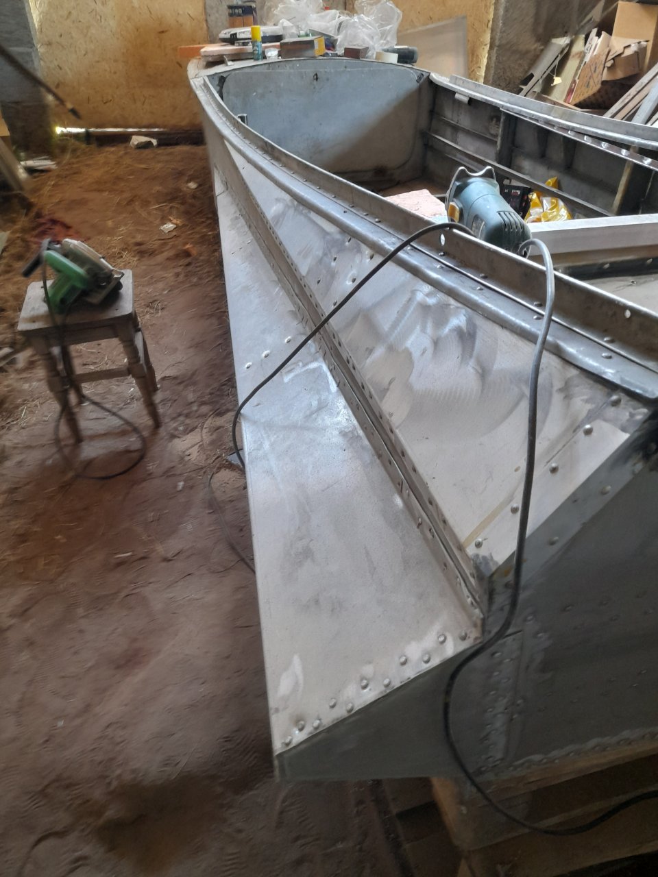

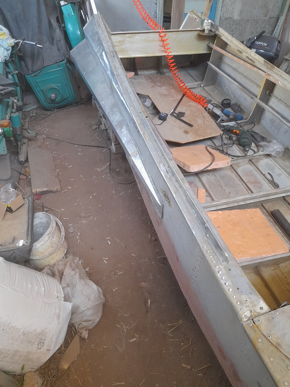

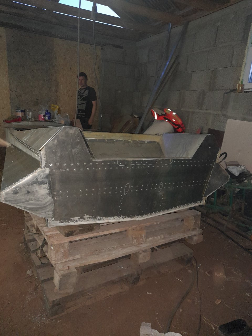

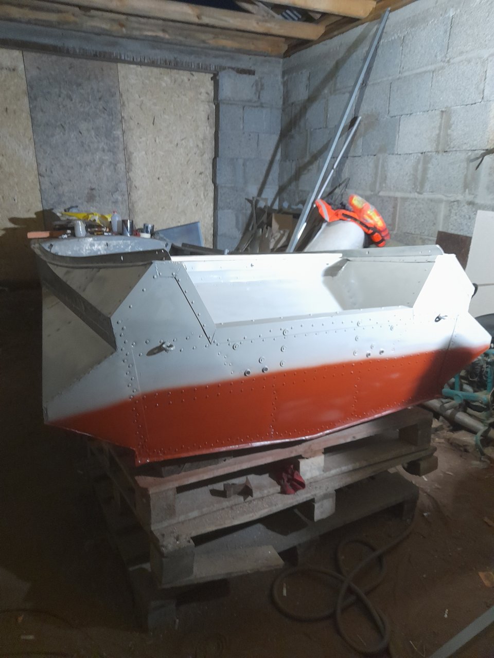

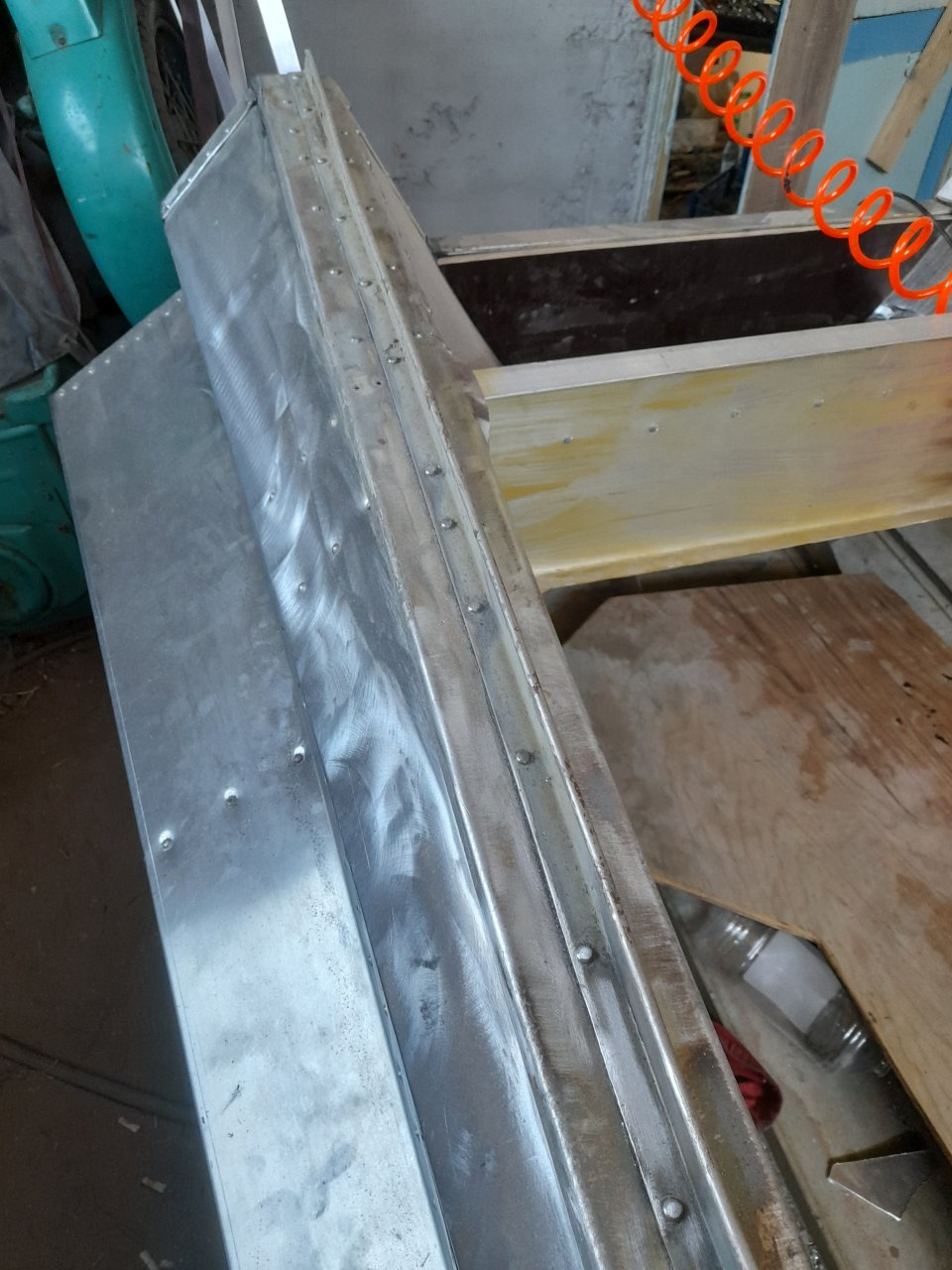

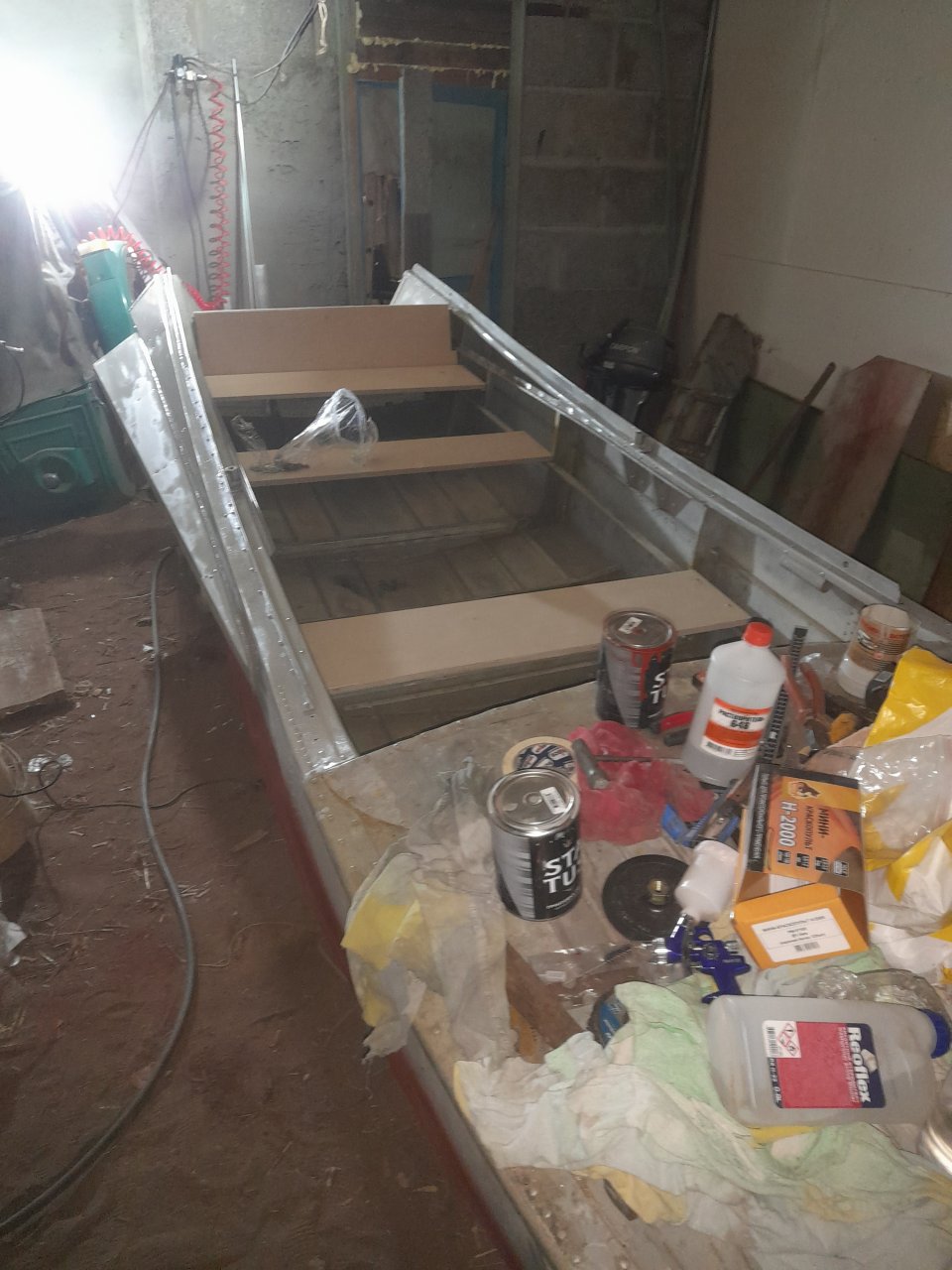

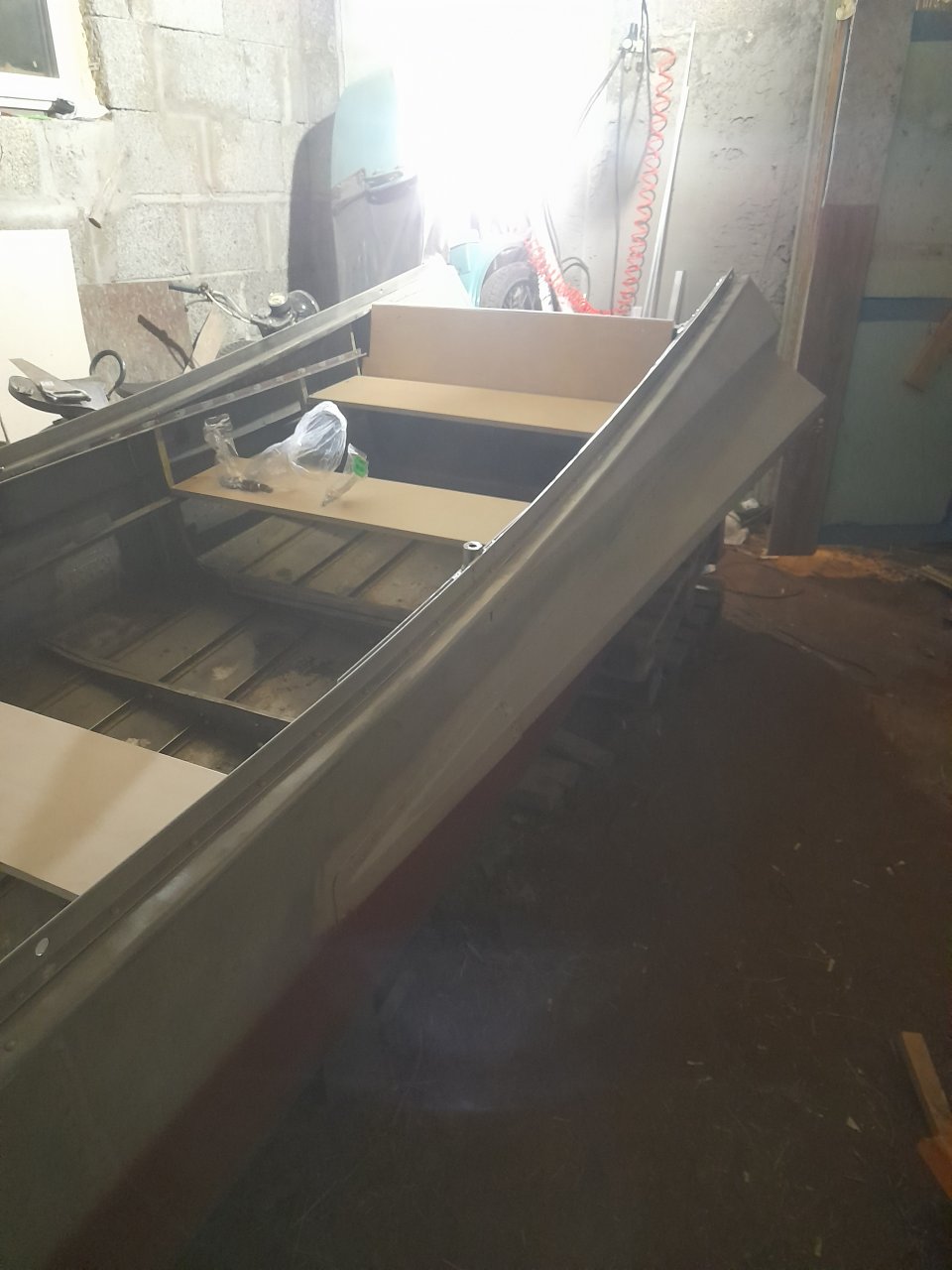

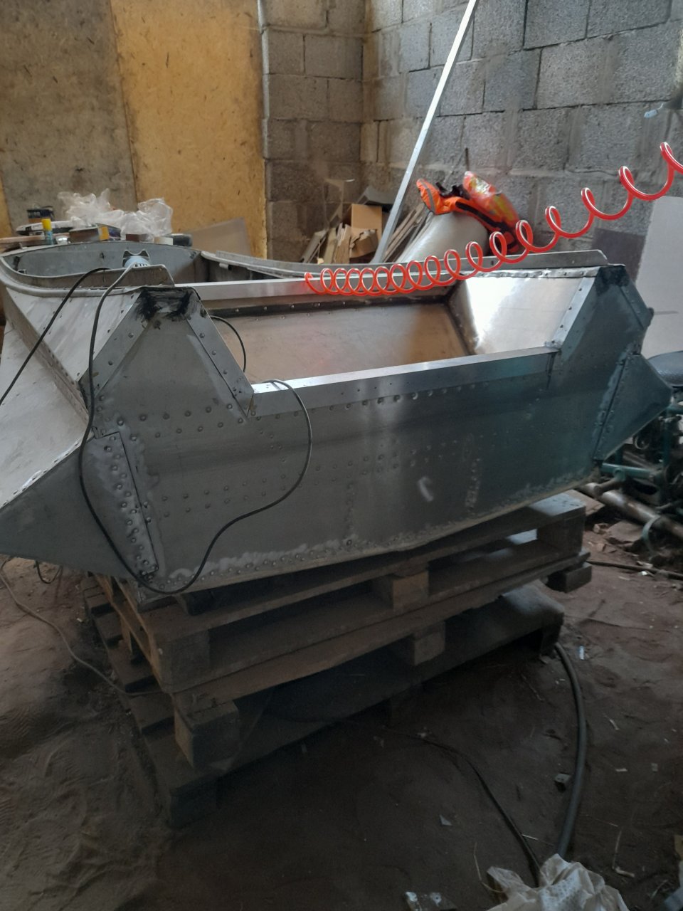

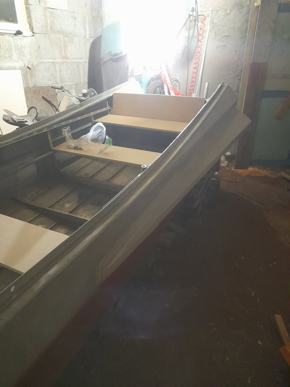

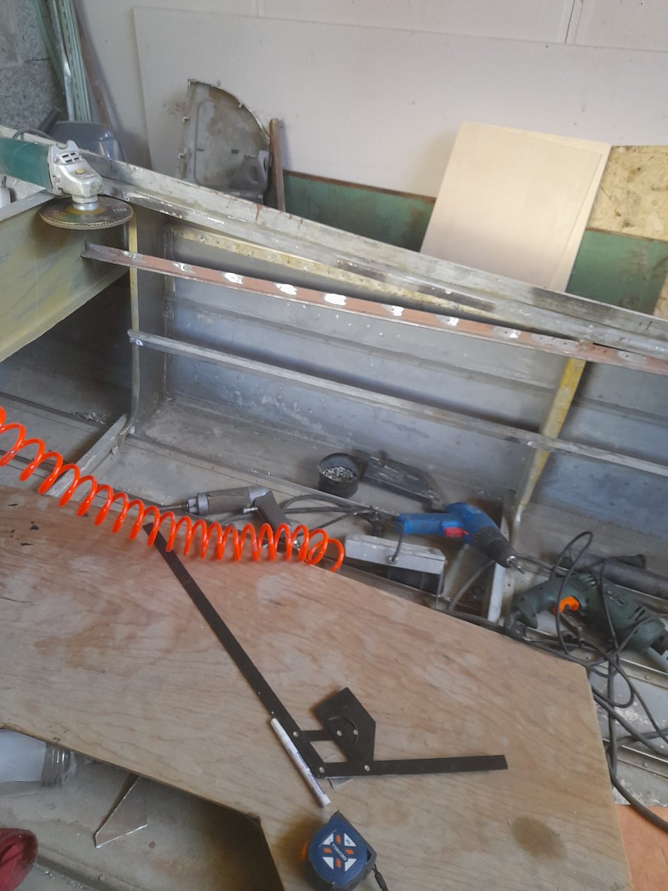

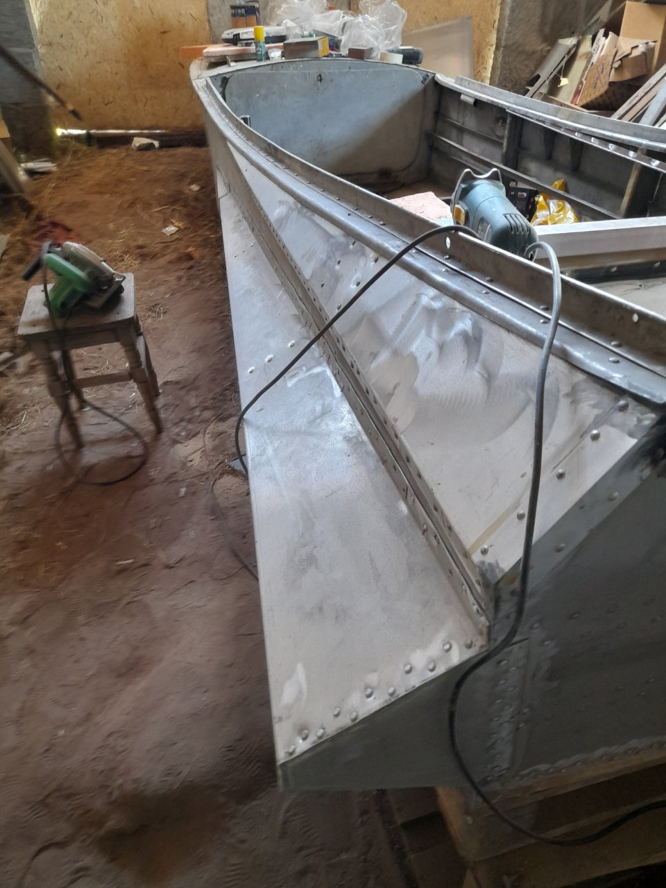

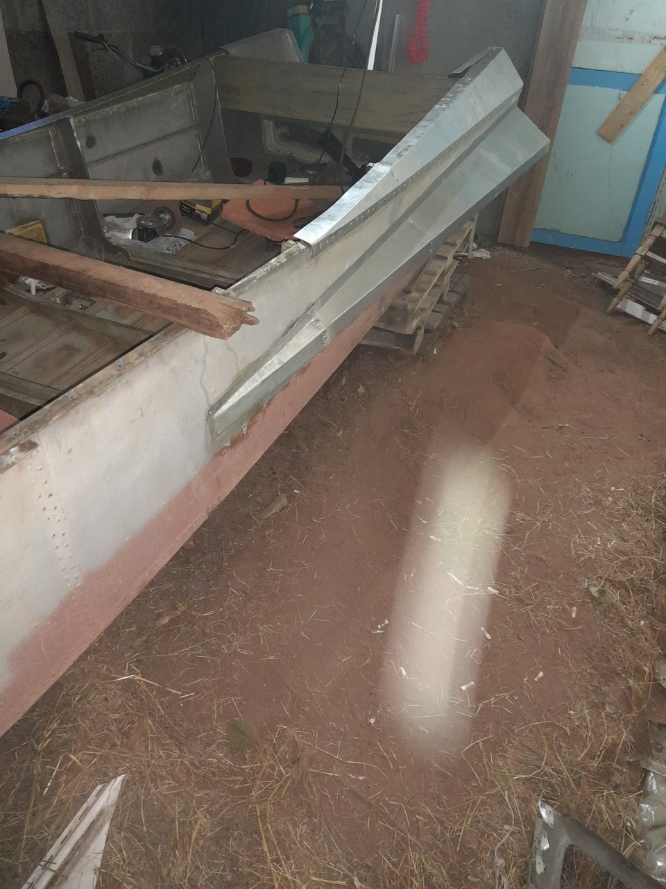

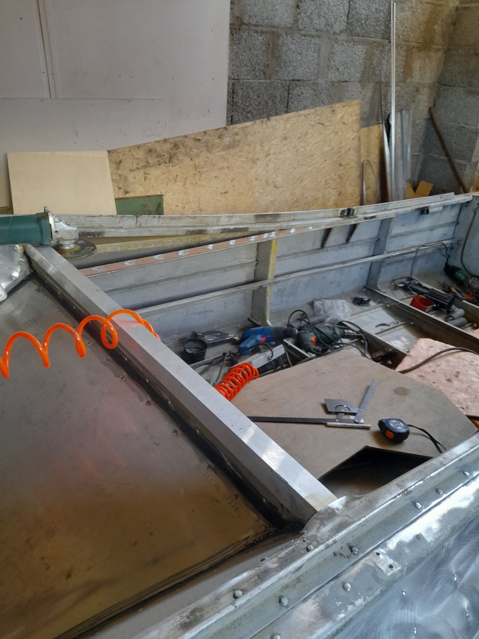

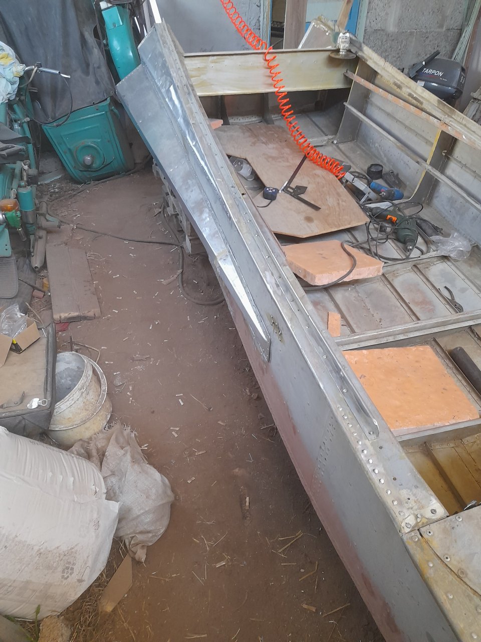

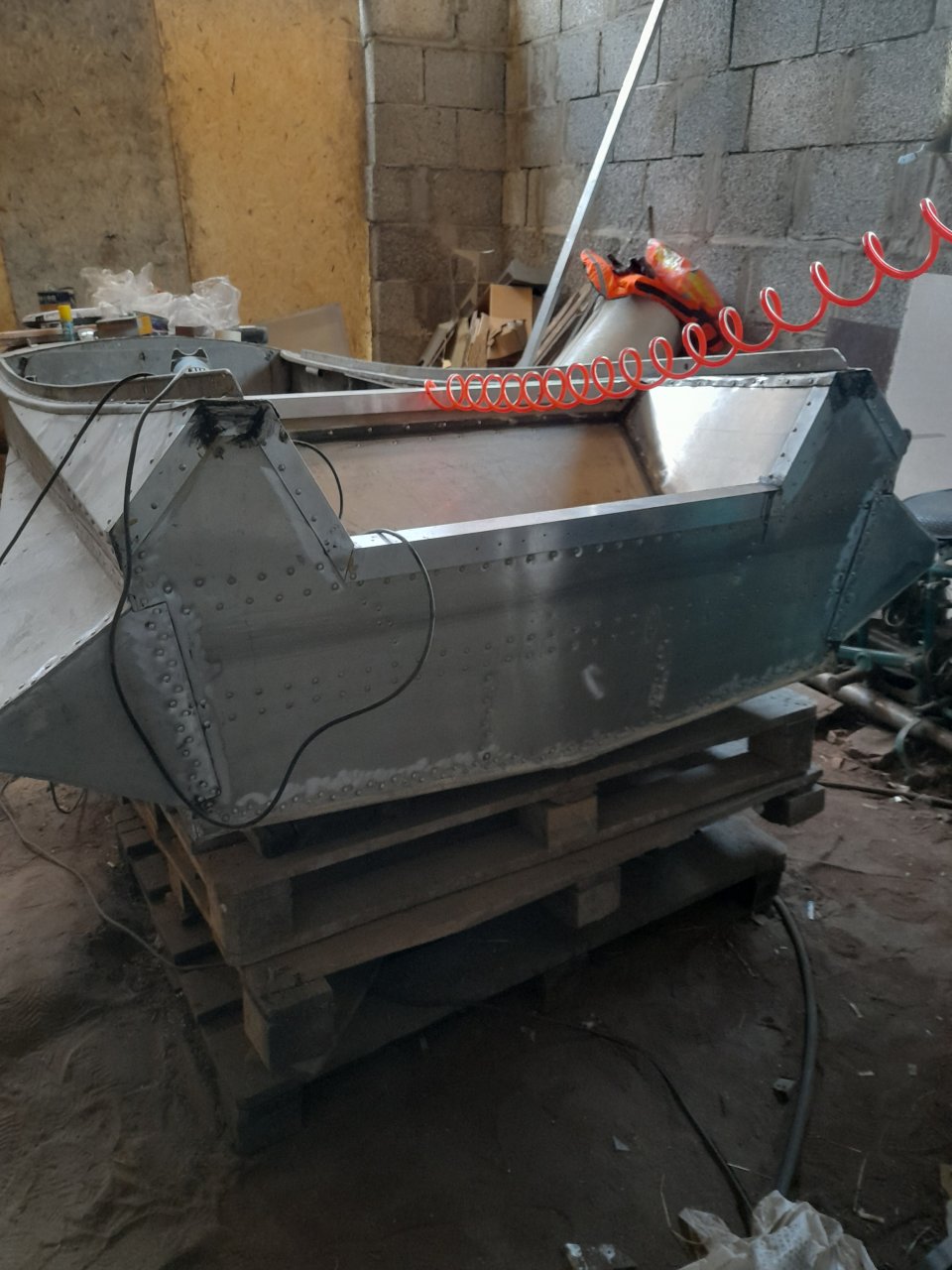

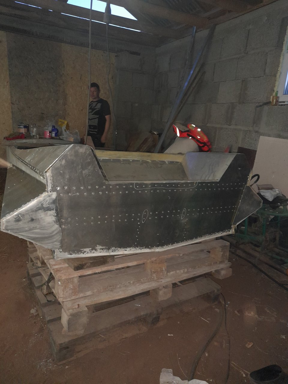

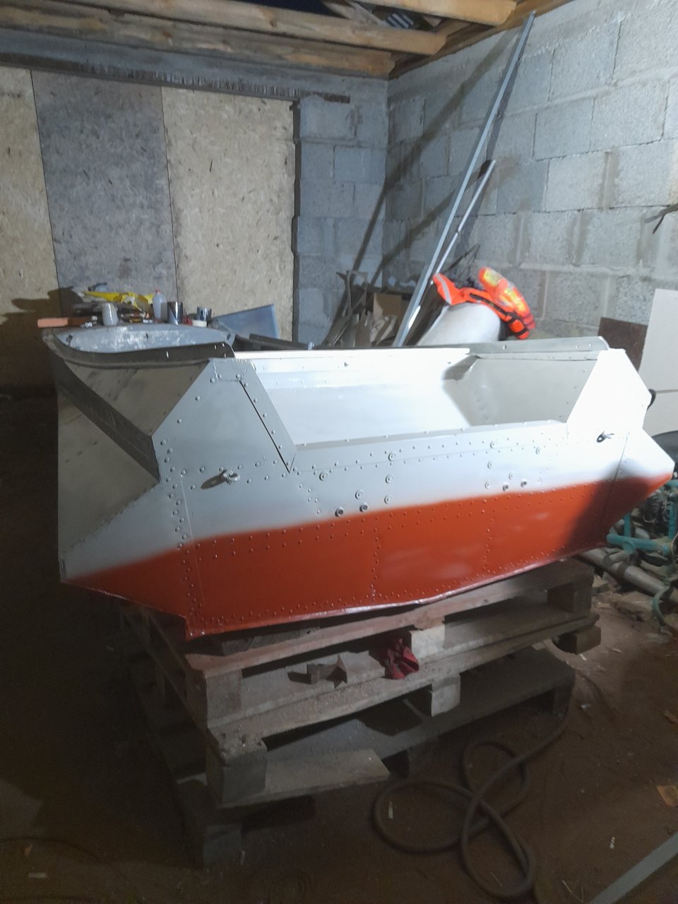

Ну собственно, вот
Что планировал сделал
Неделя, почти без сна-3-4часа, два расхераченых пальца, и вот результат
Бедный племянник, пока рецесс клепали он в нем в четыре погибели сложенный сидел-жесть,хорошо что худенький
Завтра торжественный спуск на воду с шампанским и цветами, вернее их мы заменим на коньячок с шоколадкой
А в пятницу, ходовые испытания

Молодцы!!!

Мы старались ;)
Осталось дистанцию смастерить, стекло и тен сделать и будет счастье
Но это не в ближайшее время

Ну ладно, теперь можно.....
Молодец!!!!
Всё точно будет работать!!!
Старт и подрыв будет чумовой, в поворот сможешь закладывать всю дурь, сколько есть у тебя. Ну и в статике будет точно "железобетон".
Короче тебе удалось исправить все косяки козы, в том числе и внешний вид в конфетку превратил!!!.
Не капризничай, втыкай дистанцию обязательно!!!.
А самое главное!!!!! Кино давай, а не то прокляну!!!! :yahoo:

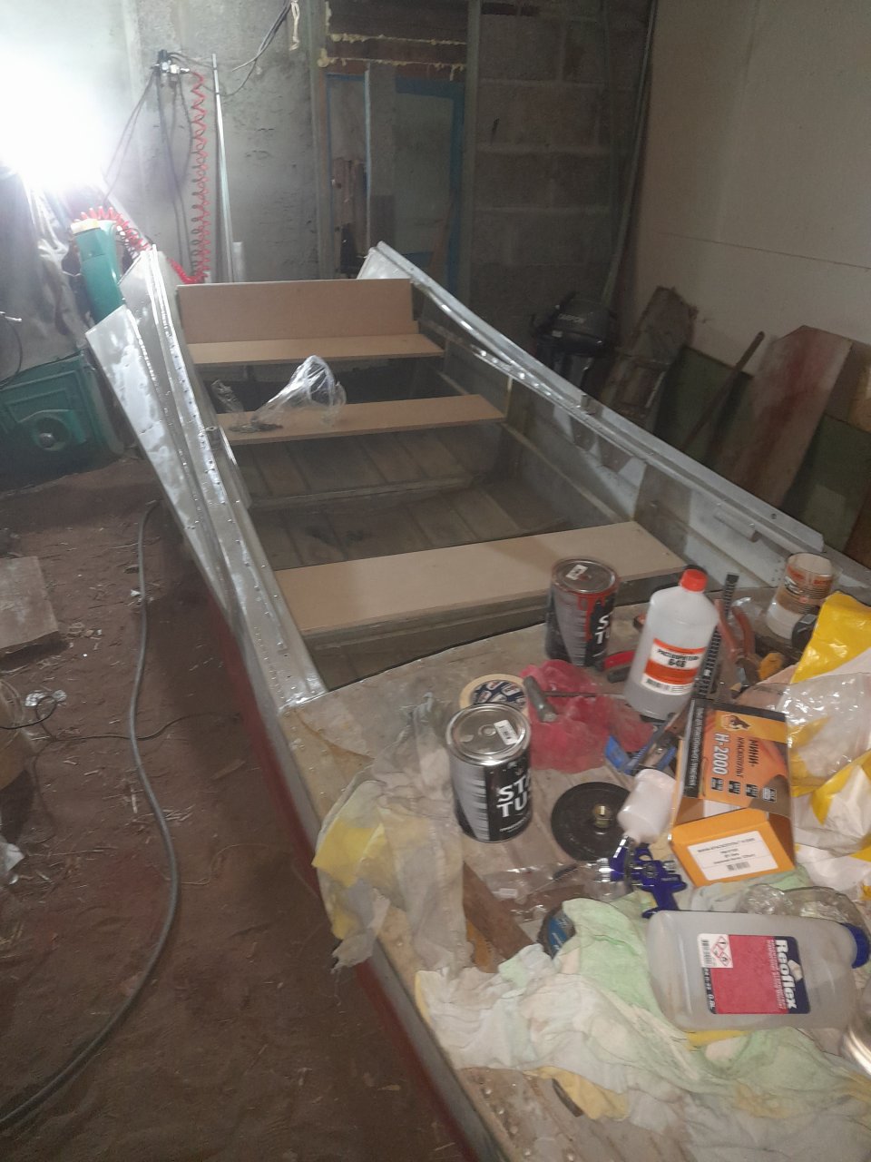

Да, кстати
Весу прибавилось в 14кг, спецом були и все заготовки вешал

Спустил на воду, пол часа стояла пустая в р-не транца начало мокрица
Час в воде с 200кг,-пол литра набрала. Это не страшно, но будем в будущем лечить!!!
