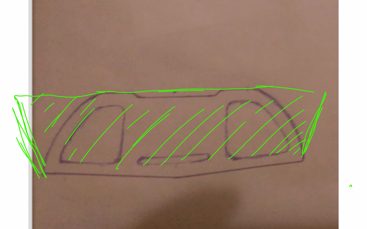

Не покидает меня мысль,как обезопасить безбулевку,
були не хочу!!!
во всяком случае родные точно нет
рецесс,если он в ровень с транцем,а транец в ровень с бортами=только место отнимет
так вот закрылась мысль развернуть-выпрямить борта,и даже раздвинуть их наружу.длинна радиуса загиба 45см,если его выпрямить борт поднимется на 5см-мало,хочу больше
и тут появилась мысль,добавить клин,от уключин и до транца
в общем,вот что примерно получается,рисовал с линейкой в масштабе 1:10 так что довольно точно+-чутка

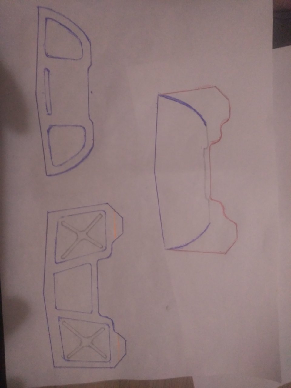

Ну художник из меня,мягко говоря не важный
Сильно не пинайте
Так вот,если сделать так,то можно и рецесс сделать,он тогда сам напрашивается
Да и обводы сохраняются,на ходовые сильно не скажется
Дальше в планах дистанция и уменьшение багажника,хотя про багажник могу передумать

Млин,что все так категорично то,но не переубедили
То, что ты затеял, это чума.
Проще с нуля лодку сделать, чем корячится с такой переделкой, это тебе любой скажет, кто вляпывался в такие проэкты.
тут не соглашусь,3/4 лодки останется без переделок-как раз все самое сложное и останется родным
С алюминием не рабатывал,но имеется большой опыт в восстановлении кузовов автомобилей из говна в конфеты
Правда из оборудования осталось лишь зиг машинка и пневмомолоток,раньше и английское колесо и шринкер были
Так что отформую как на рисунке на раз-два,зиг не возьмет так пуансон сделаю и по нему выстучу пневмомолотком

так в том то и дело,лодка нравится и другую пока не хочу.не устраивает только безопасность
Родным останется почти все,от носа и до уключин и все дно
По поводу портить,появится только одно не удобство,сети с поднятыми бортами доставать не удобно,так я ими и не пользуюсь

Вот от самотопства то и хочется избавится,поднятие бортов к корме в этом и помогут
+места добавят не кисло
Будет мало,були на манер оби примастырим
Самотопство у нее на высшем уровне,прежний хозяин раз в год,стабильно топил :D
Я пока не,но и пробовать не хочу :jokingly:

Тож думал как поизгаляться, если бы купил. 1. Урезать форпик и сделать на его месте рундук - банку - ступеньку с горизонтальной крышкой. Это реализовано у нас на стоянке другим человеком.
2. Вырезать транец и вертикальный шпангоут до начала загиба бортов вовнутрь, изготовить новый транец с развалом бортов, новый шпангоут, и собрать это всё Sketch448439.png примерно так. У нас ни кем не реализовано, купил другую лодку.

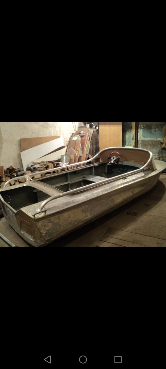

С Обяшкой это ты хорошо сделал! Молодец! А вот что Крымку забросил -это плохо.Когда продолжение проэкта будет!?По теме Казанки: Пустое это. У неё своё предназначение где она хороша и переделывать её только портить.Если не подходит по хотелкам ,лучше смени лодку.
Наоборот, начал его доделывать... Тьфу три раза., вот прям уже сейчас. Почти месяц выкапывал его из под хлама.

По моему самотоп у неё не из за низкого борта, а из за кувыркучести и склонности к крену=вот им и черпает. От этого були лечат на счёт раз.
Ну да, мне тоже некрасивые ееные родные були, может на манер Обяшных слепить и поубивать всех зайцев одним выстрелом нах.....
Развал бортов не трогать (геморно), а если поднимать борта, то от спинки заднего дивана к стеклу, а позади самоотливной рецесс сам получится в этом случае.
так вот от низкого борта и хочу тем самым уйти,завал бортов в внутрь очень способствует зачёрпыванию
Чтоб були на манер оби получились и надо борта избавить от завала,мысли о переделке и появились от булей на манер обяшки
Как только шаблон не крутил,убого получается с родными бортами
В планах рассверлить аккуратно-сохранив все части,чтоб если не понравится вернуть в исходную форму

Крым встал, потому как уволился я с работы на вольные хлеба, с колёс все настроить = 4года Крыму под хвост ушло.
Щас вот откопал его бедолагу, надеюсь к сезону слепить, самое главное, теперь картинка сложилась, как его надо делать. Чего и тебе советую, сначала полная картинка в голове и только потом руками лезть = это раз!
А два = всегда помнить, что чем больше сегодня сделаешь, тем больше завтра переделывать. :yahoo:

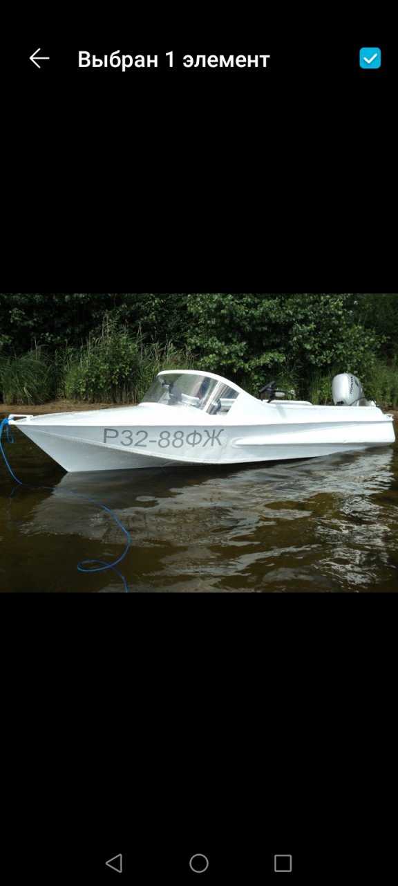

Дык...... "кому че, кому ниче, кому хрен через плечо...."
Безобразно это вот так.... "мазня Малевича"

По мне так идеально все в Обяхе сочетается внешне. Есть в ней шарм, цепляющий взгляд.
А технически були работают просто превосходно и Обяха ими пользуется постоянно, а не от случая к случаю.
По мне так очень оправдано применение булей,как технического средства. ..

А не согласен я ваще...
Були на Обяхе = это точно просчитаный, чётко настроенный и много функциональный элемет.
В статике Обяха сидит в воде ровно по середину булей и ширина кормы становится на треть!!!! шире, отсюда чумовая остойчивость такой маленькой лодки.
При разгоне, нижние плоскости булей работают как ЗАкрылки самолета и поднимают самое тяжёлое = корму, и чем выше лодка поднимается при разгоне, тем меньше булей в воде, к тому же эта плоскость ещё и закручена, сообразно подъему лодки из воды.
Выскочил на глисс, були целиком в воздухе, сопротивления =ноль и корма максимально узкая становится = поэтому очень легко валится в крен при повороте, а крен = это чумовая маневреность = за что и ценится Обяха. И опять начинает работать нижняя плоскость буля, на этот раз как ПРЕДкрылок самолёта и лодка тупо на него опирается, что бы дальше в крен не заковыряться... = опять чумовая остойчивость в любом возможном повороте...
Ну не знаю, если дотянуть середину буля до планширя ( ты то имел ввиду??? ), получится квадратная лодка ваще не красивая. А если морочиться как на Воронеже???? х. з., а есть от этих скосов ваще какой нибудь ощутимый толк? Борта точно замывать начнёт, ясен пень, с потерей подьемной силы, а эффект тогда в чем?
Ну и видел я обяху без булей = Романтика голимая.
