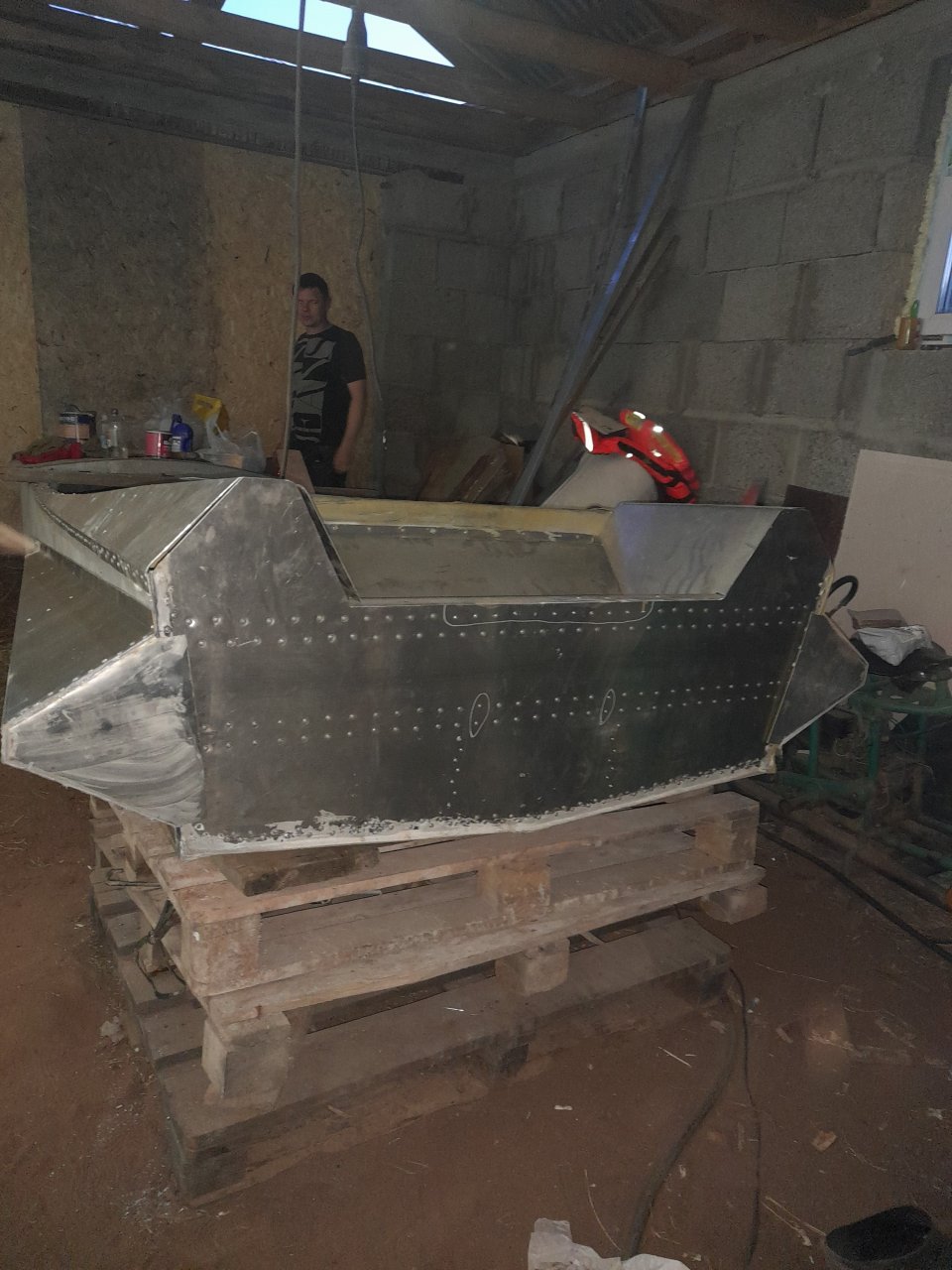

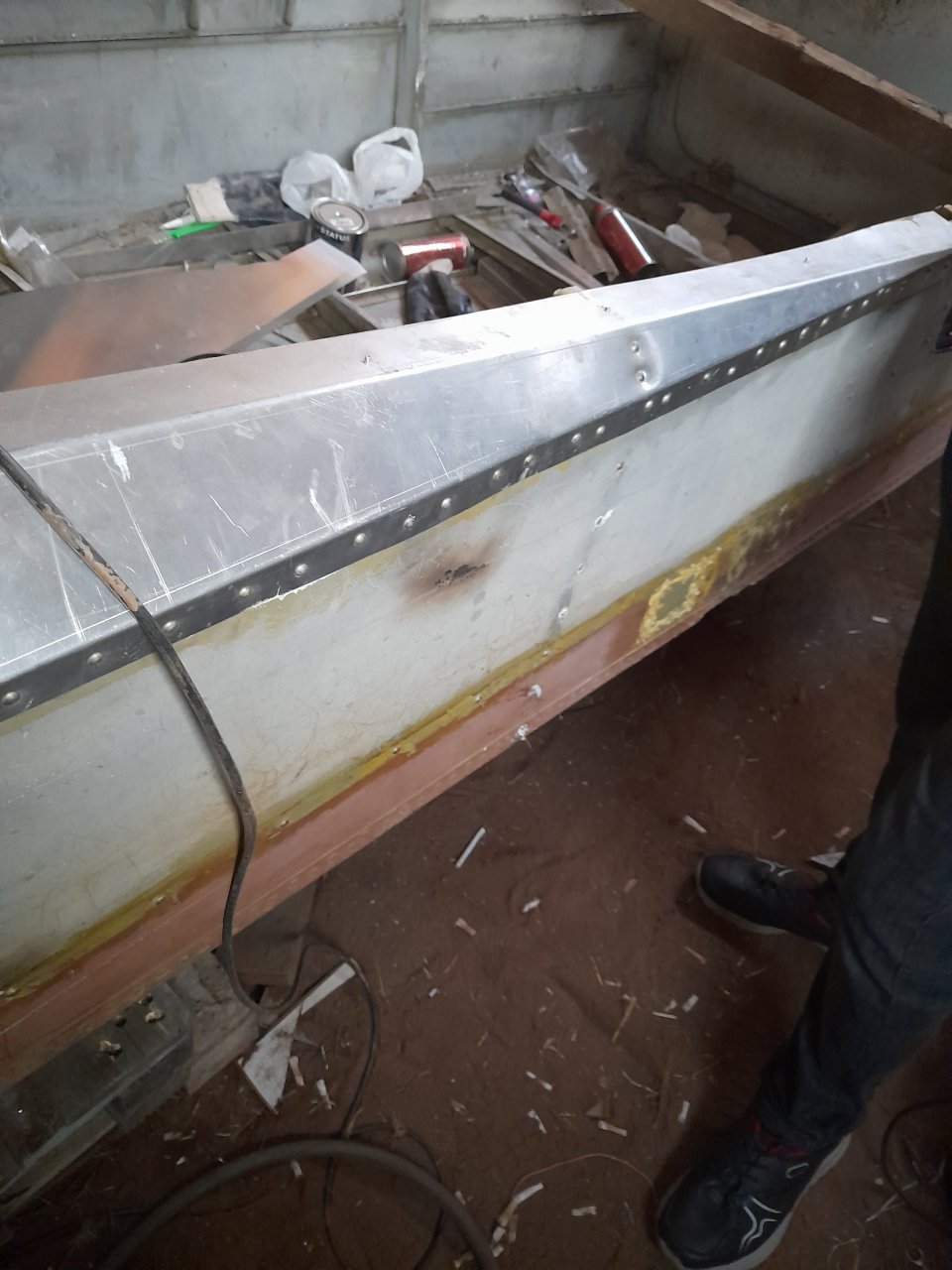

Поковырялся пару дней по вечерам
Подсобрал на саморезы и вытяжные заклепки
Замаялся сверлить :jokingly:думал, щас быстренько- раз раз, а не тут то было:D
Пробовал клепать, бля в одинокого вообще не вариант, а все кого можно напрячь то на работе, то посадки, то вино пьют и ноги ломают:mad:
Племянники, к экзаменам готовятся,в общем пока на вытяжные собираю, потом буде просто установка всех заклепок

Если в выходные на работу не дёрнут, приеду помогать ;)

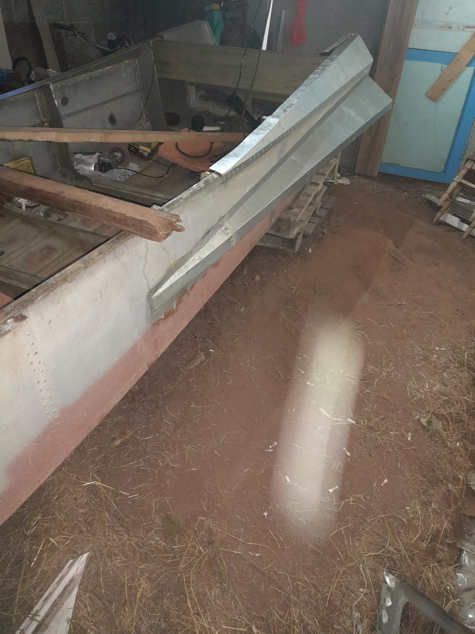

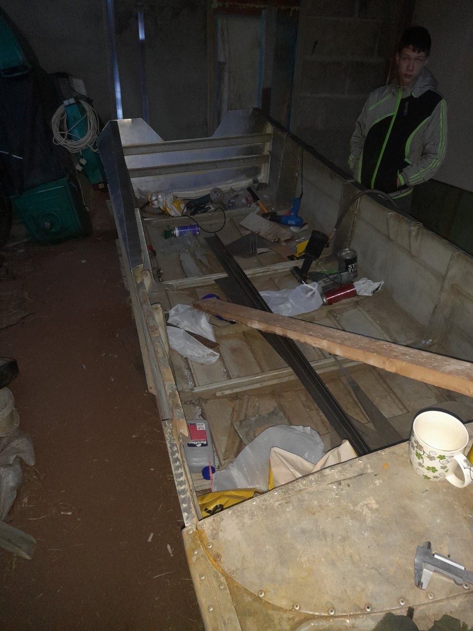

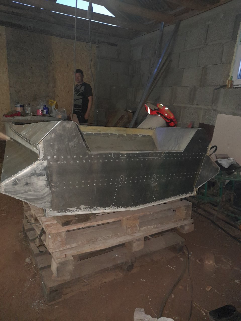

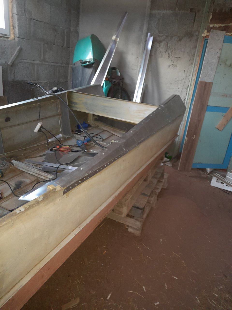

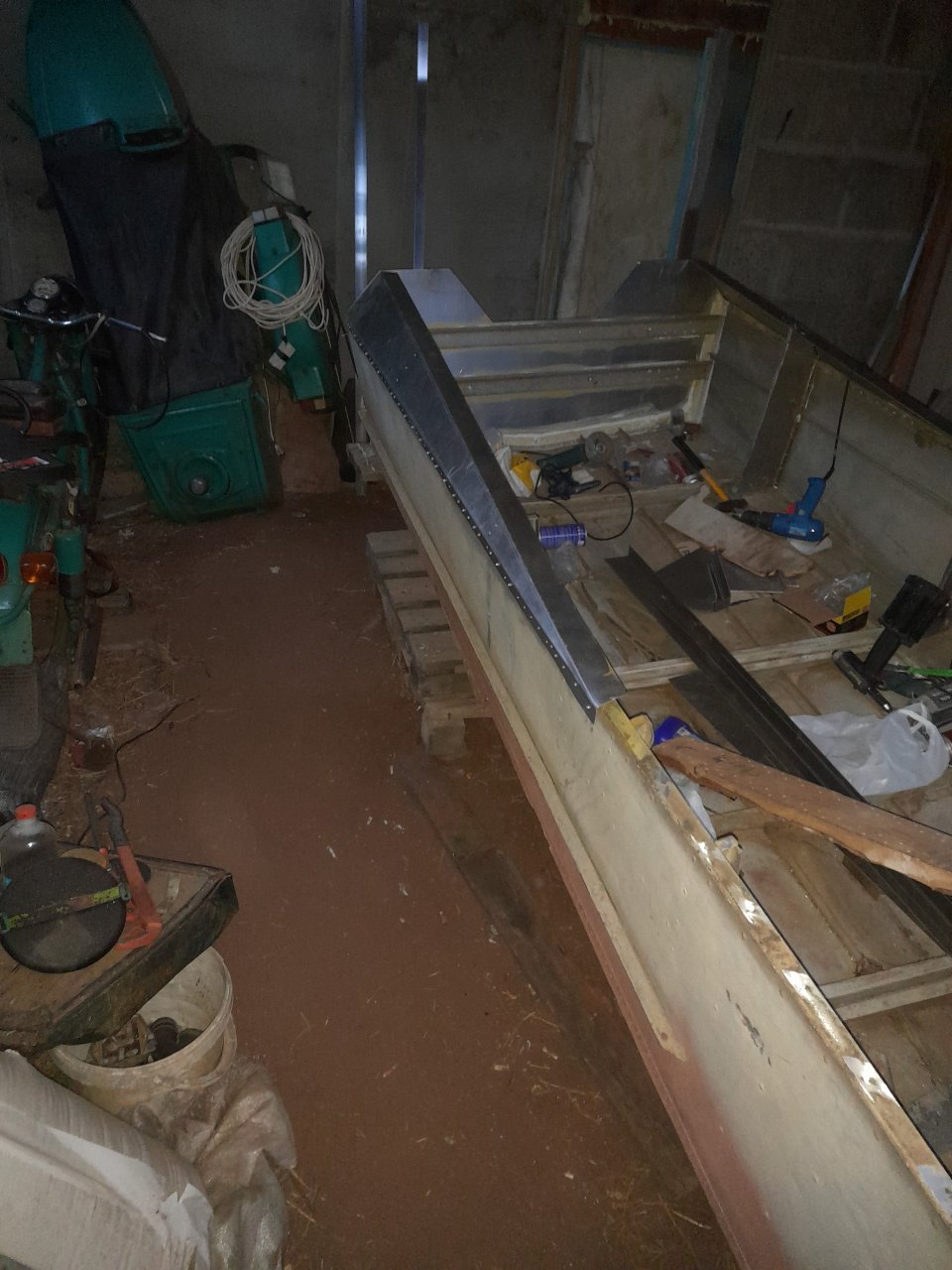

Уделил лодке пару вечеров среди недели, и выходные
С племянником поклепали, все что наживлено на вытяжные было, ну и собрал були и наживил. Правда потом снял так и не сфотографировав, ибо ворочать еще не раз
Поменял заплаты, подвыровнял борт и сообразил рецесс, правда опять наживив на вытяжные

О как секси получается :good:
Хотел рецесс у тебя загнуть, а шаблоны надо или из чего-то жесткого и одновременно податливого делать. Да и крепить их почеловечи. В итоге так все на рельсе и отстучал. Так проще оказалось

А я уже прикидывал, когда тебе всё гнуть... Вечера планировал ;)

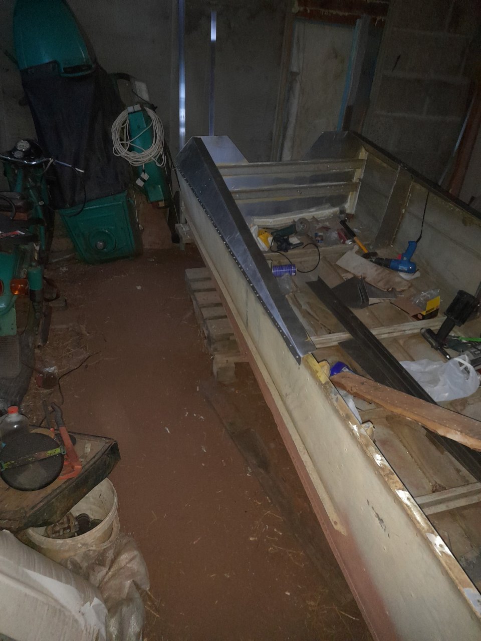

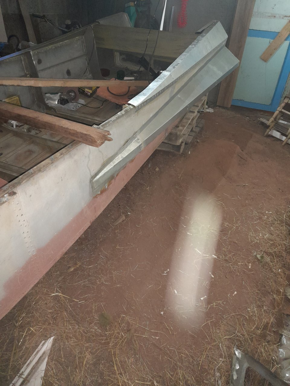

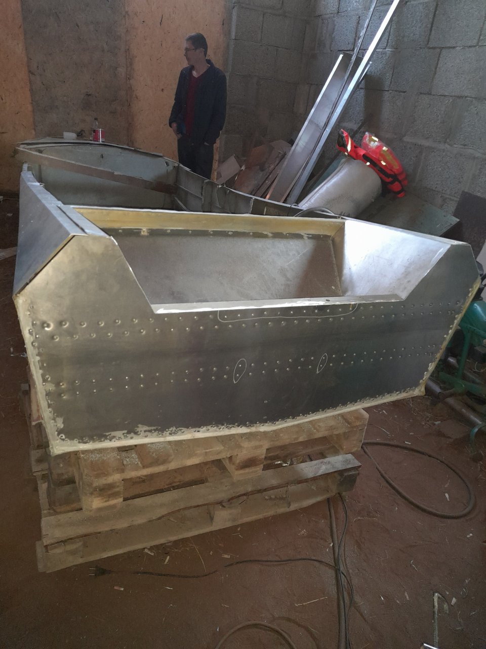

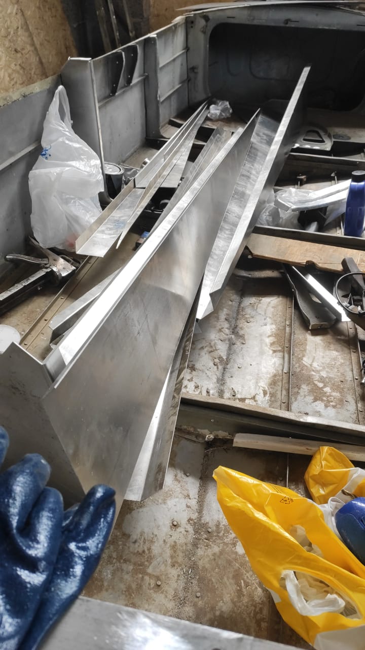

Вечерами дело движется
Поменял форштевень, собрал на герметик були, так койче подправил, кое-что усилил
С Сашей були гнули и случайно законцовки загнули одинаковые а не зеркальные, обнаружил только сегодня, пришлось перебивать на рельсе
В общем вот что получается все теперь подогнано, только собирать

Вот сижу и думаю....., похвалить или наоборот" обложить", чтоб не сглазить.?

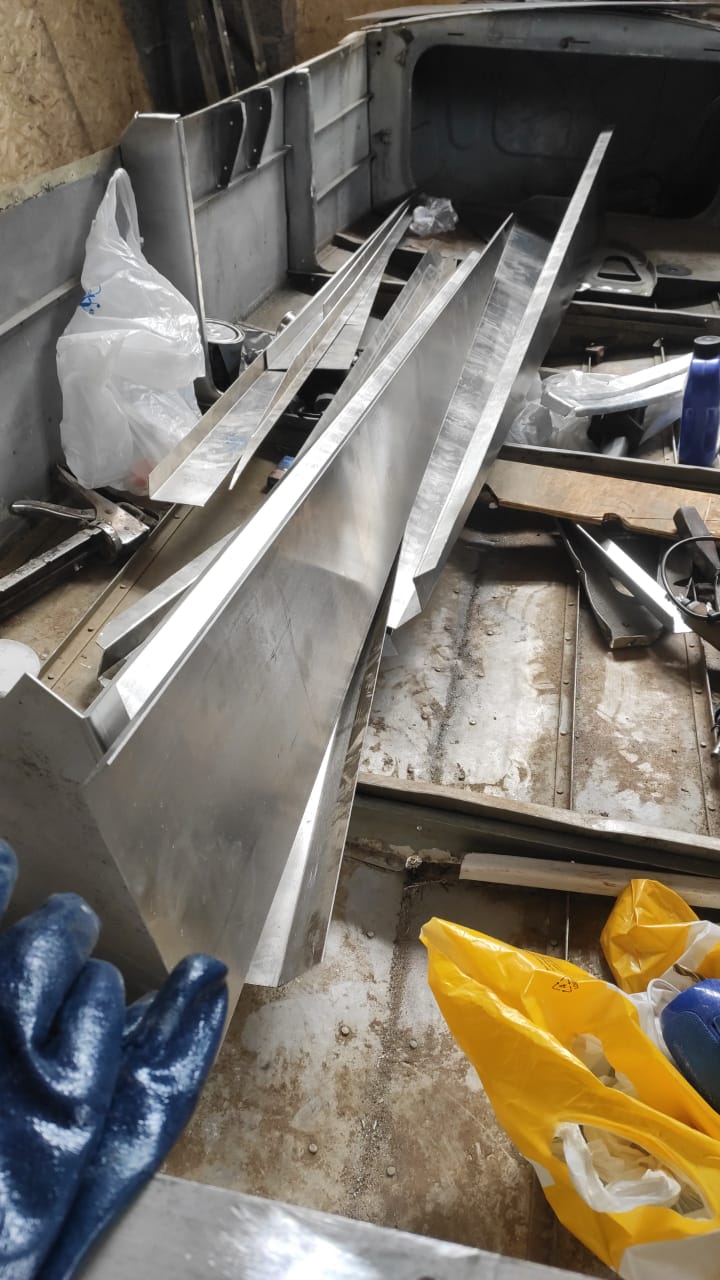

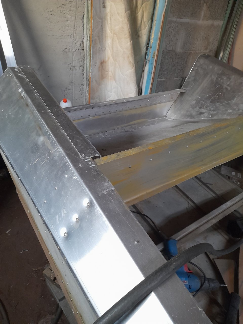

Через неделю выезд!!!! Как ни крути, надо успевать.
В этом году нос вообще трогать не собирался, но и его сделал-форштевень и заплату поменял на человечную в носовом запасе плавучести, был на саморезах и из черняги
На зиму рюшечки останутся, в виде покраски, стекла ,панели-чтоб рулевое вынести от перегородки
Наверно и тен для ночёвки в лодке, и возврата по хреновой погоде

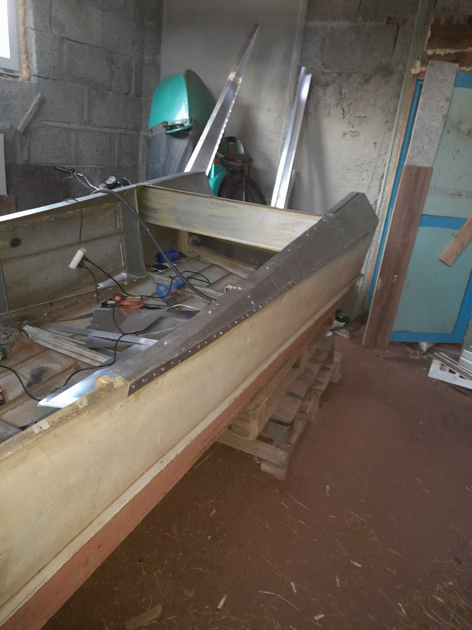

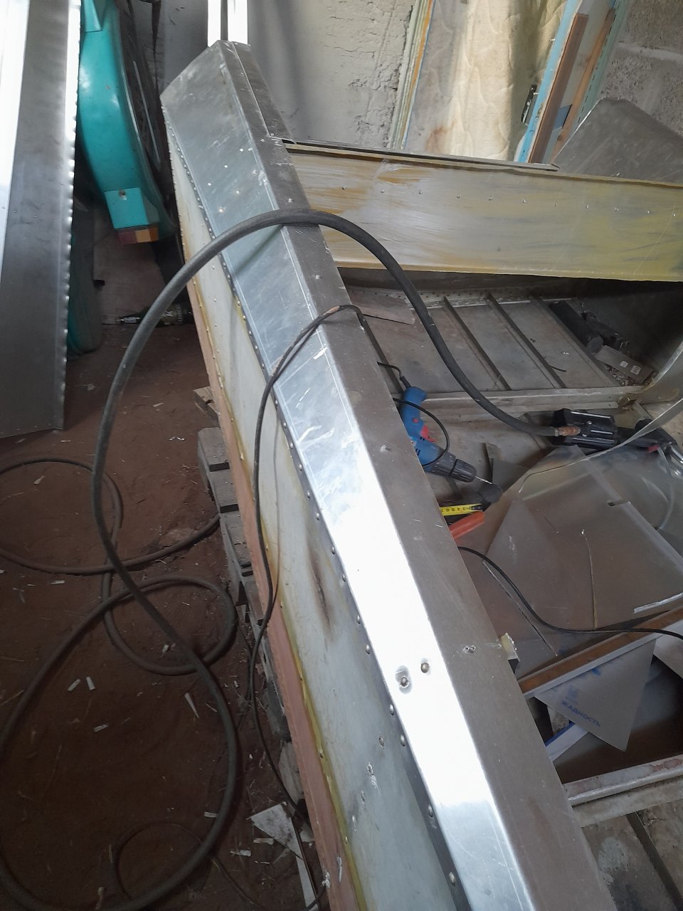

Меняя форштевень, обнаружил под ним вставку из яерняги, установленную с завода
Сильно удивился
Форштевень изготовил ипоменял в легкую, а вот зарплату измучались, через лючок у переборки и выше середины-ближе к капоту
Ни видно вообще, только на ощупь
