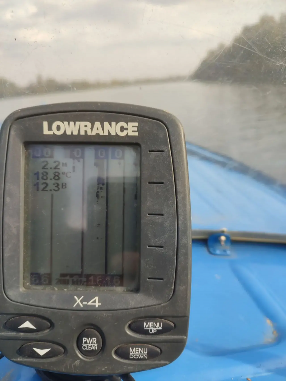

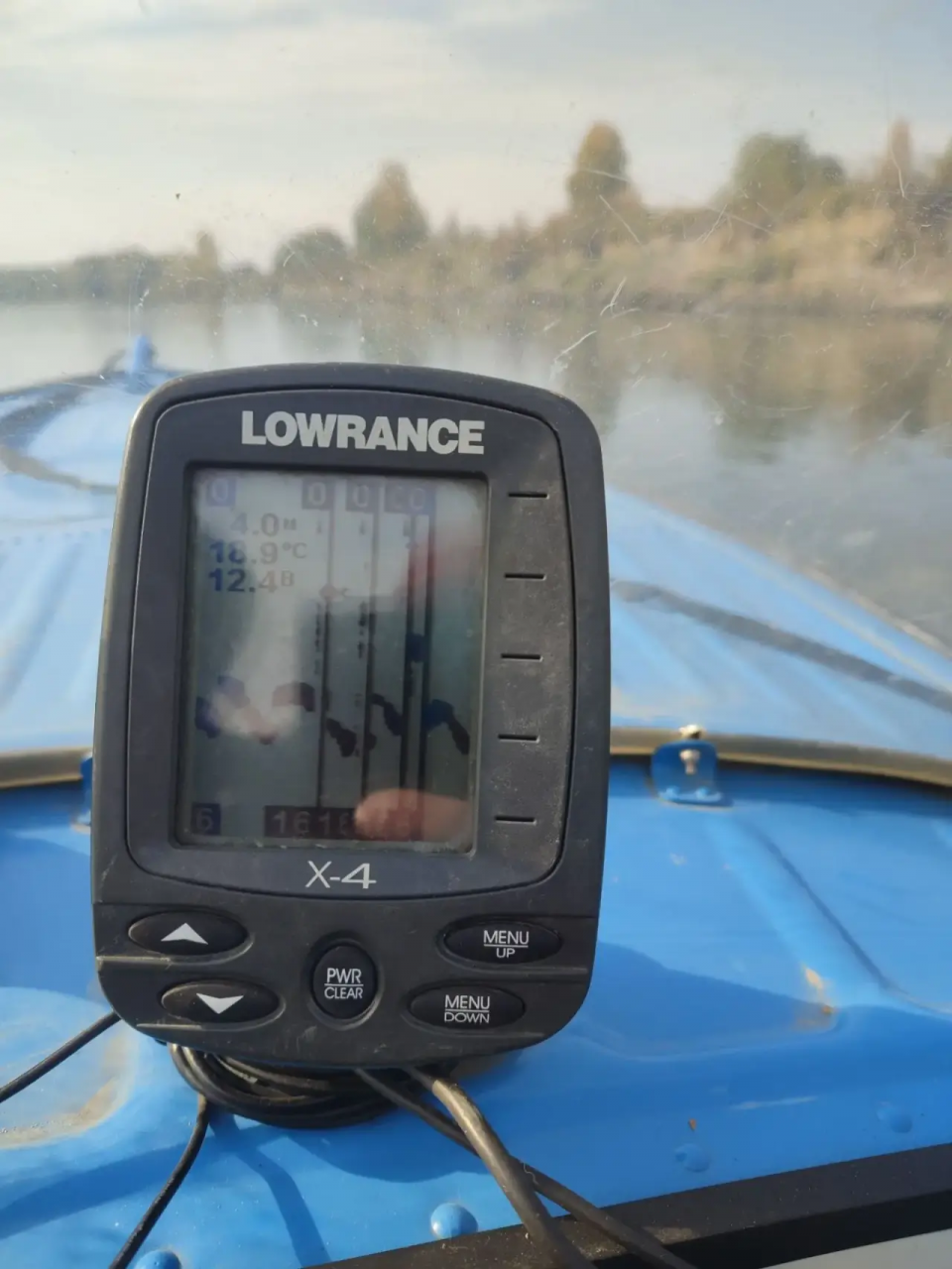

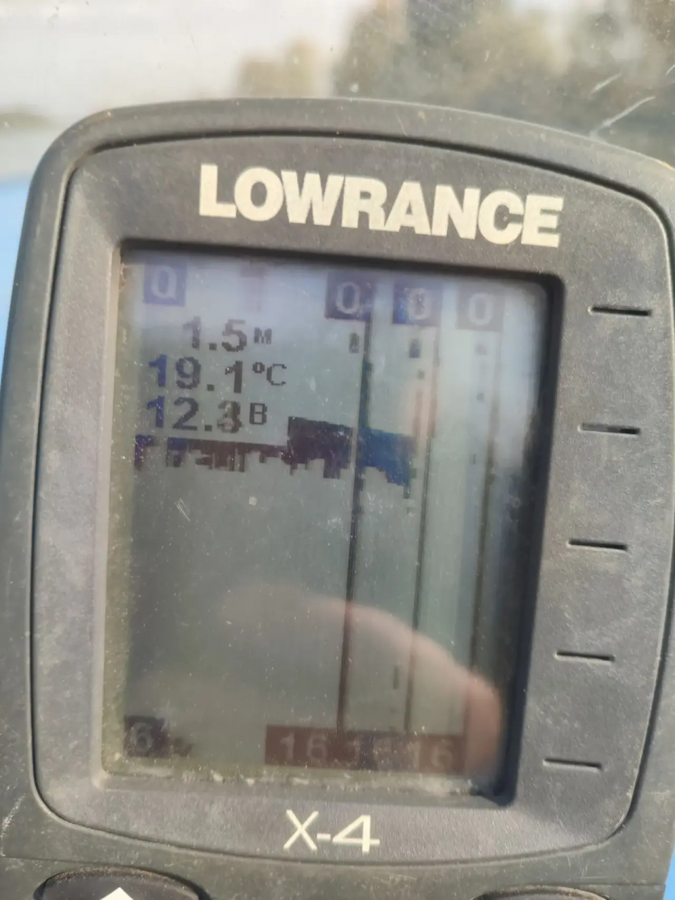

Попробую.
А датчик да,параллелен днищу и вровень с ним.
У меня когда стоял такой и начинались подобные проблемы, просто опускал его ниже на сантиметр, благо кронштейн позволял. Ни на что это не влияло.
Попробую поставить его внутрь.Если заработает-будет отлично.
Сейчас стоит вровень с днищем.Ниже не опустить,уже по овальным крепежным отверстиям вниз мах опущено.
