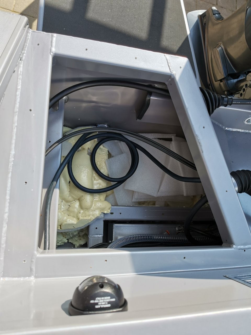

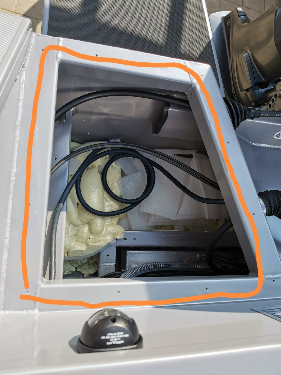

Подскажите, вот думаю наносить герметик или может какую резиновые прокладку сделать? Пока не знаю, нужно мне ещё туда будет лазить или нет в ближайшее время...
С завода с этой стороны герметика не было, что логично, с другой стороны был программный пришлось отрезать ножом.
У меня был герметик там

А не было надобности ещё раз снимать эту крышку, после монтажа всех основных проводов и тросов?
Нет. Снимал только когда была та проблема с топливом. Троса как уложил и больше их не трогал. Но вообще нужно мазать не сильно, чтобы была возможность в дальнейшем открыть её

Вот и думаю на сторону где тросы, вдруг эхолот какой надумаю или что то в этом духе... только не знаю пока из чего резать, если резина то нужен кусок листовой приличный в продаже не видел особо такого.
Может есть идеи из чего ещё можно прокладку временную сделать?
Были мысли наклеить скотч и на него уже герметик, бы потом оторвать без проблем, но в жизни не знаю на сколько это будет работать...

Конец сезона не за горами. Можно и так доездить. Помпа есть. Да и туда вода может попадать при резкой остановке, либо при остановке когда жопа нагружена. Да и сколько там попадёт? Стакан воды? Можно ничего не делать, а зимой уже придёт понимание стоит туда лезть или нет. Можно и со скотчем для успокоения души. Держать должно. Там же болтами ужимается
