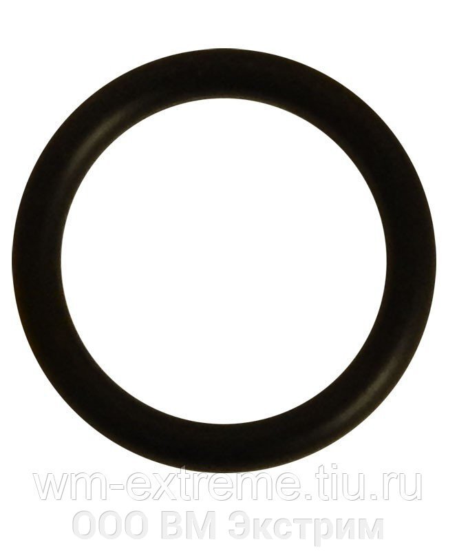

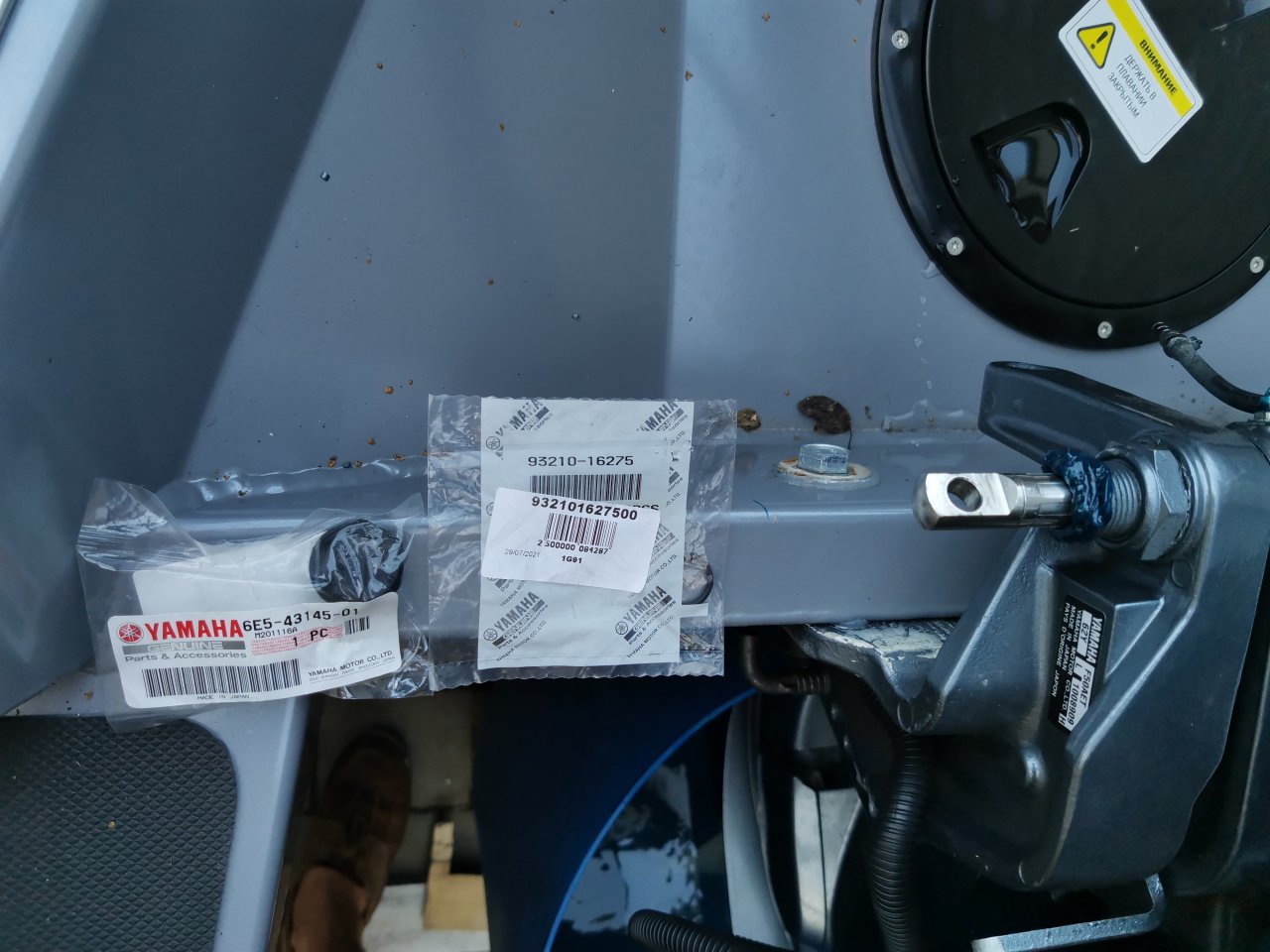

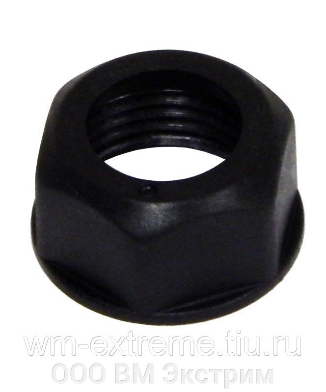

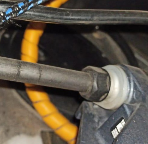

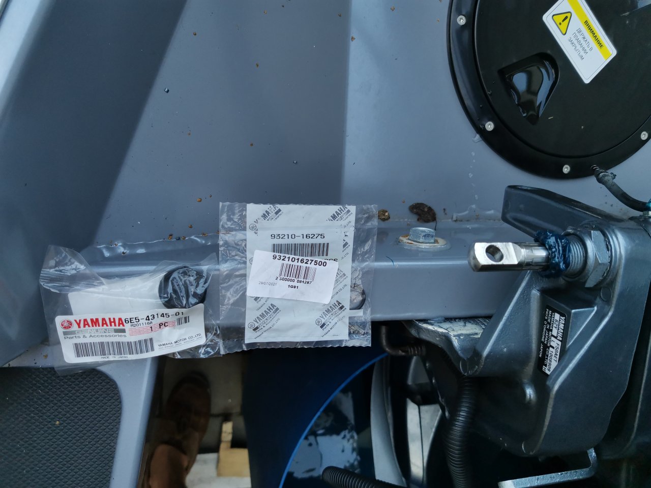

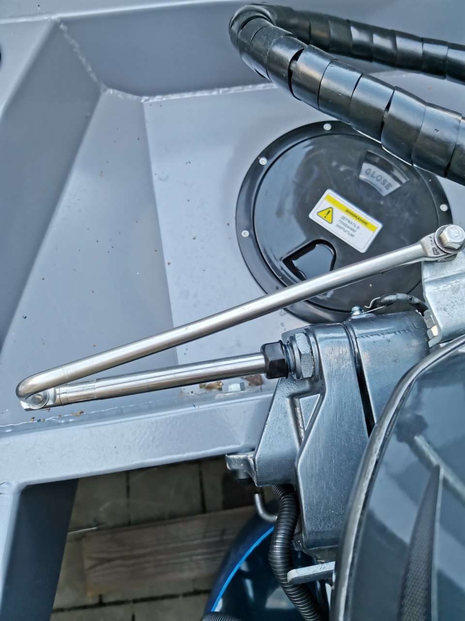

Ещё хотел спросить нужна ли вторая гайка со стороны крепления рулевой тяги?
На фото стрелкой показал.
В общем нашёл я на ямаху колпачок на рулевую тягу, должен он там быть по замыслу изготовителя
пластиковый колпачок
6E5-43145-01
резиновое кольцо сальник
93210-16275
цены не гуманные,как и на всё лодочно-моторное...но аналогов дешевле не нашёл. Будет настроение думаю прикуплю.
колпачок и кольцо

Колпачок купить еще можно, а кольцо в резинотехнике надо брать.
Douglas
19.01.2021
213
VOLZHANKA 46 FISH 2021
Yamaha F50AET карб.
Да доставка или транспорт съест разницу, если уж колпачок взял, то 190 р уж можно за кольцо отдать.
А так надо чтобы кто нибудь выточил из нж эту гайку а резинку да купить подходящую
Хотя все эти кастомные решения, могут не сойтись в миллиметрах. Поэтому при таких ценах на эти мелочи я даже не заморачиваюсь, много нервов и времени оставлено на всякую ерунду. Спокойствие дороже.

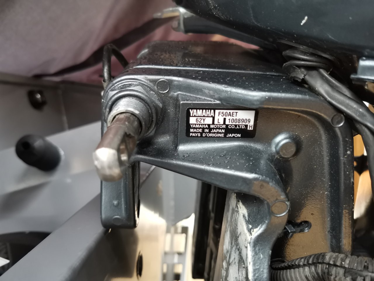

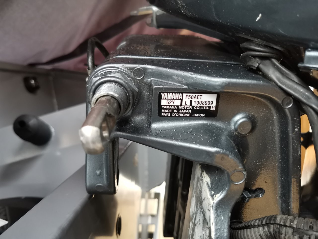

Подскажите, может кто знает как расшифровывается маркировка на наклейке мотора Ямаха 50. Интересует, что такое 62Y?

Каталоги для разных рынков разные, поэтому возможно год не бьется. Сам столкнулся при ремонте тохатсу 50 2Т, мотор 2015года, а в каталоге такая модель до 2003.

При подборе по каталогу обычно смотрю по модели, если год не совпадает, сравниваю по году. Зачастую номера запчасти совпадают. Так же можно погуглить изображения данной запчасти, таким способом вычислил запчасти на помпу для ямахи 1976 г.в.

Мне пока не довелось особо запчасти искать, а так они почти одинаковые все.
Надеюсь не придется искать запчасти))

Спасибо за оптимизм! Но покупал я 2008 (( ну до ладно. По комплессии вроде 14кг в каждом было...
Ну и что тебе ещё нужно?
Радуйся.
Мотор дилерский или с владика?
Посмотри на пластиковых деталях (колпак, глушитель впуска и тд и тп) там тоже год выпуска выбит.

Мотор из Японии да, соль присутствует. Брал на Авито у человека который постоянно моторами торгует, отзывы все хорошие были. Да и пока кроме как год особо ни чего не вылезло.

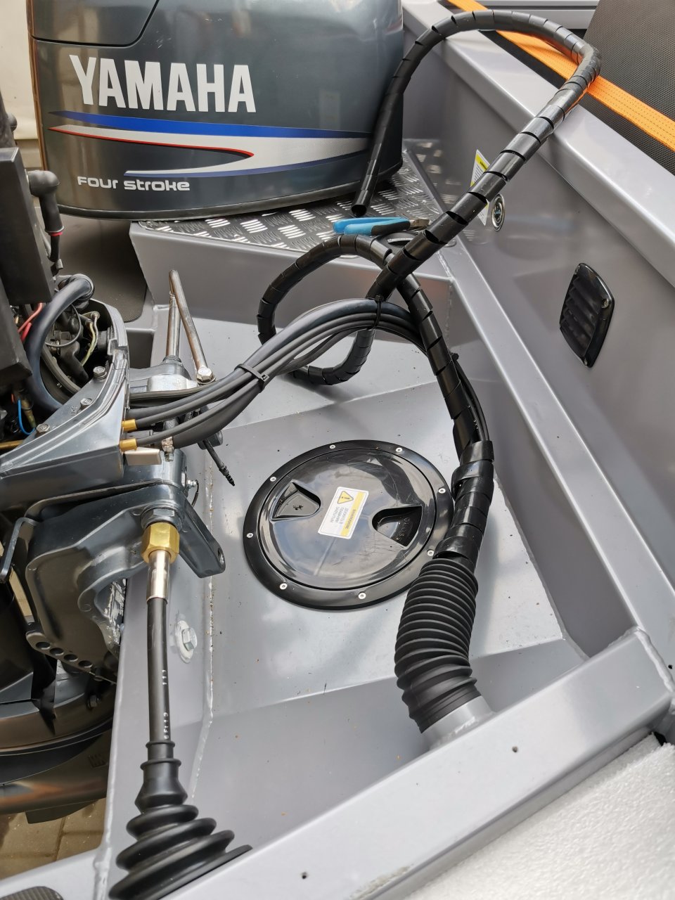

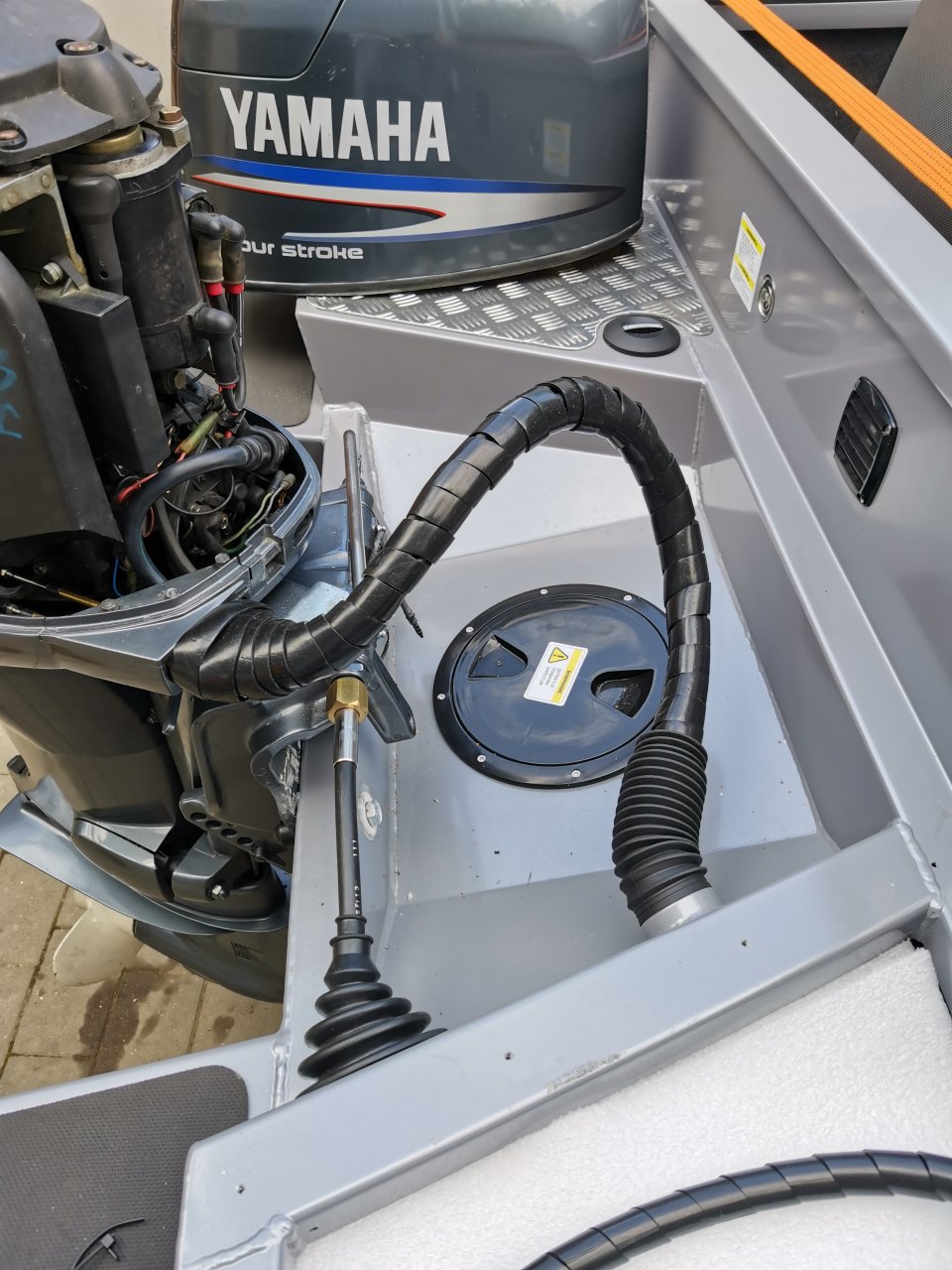

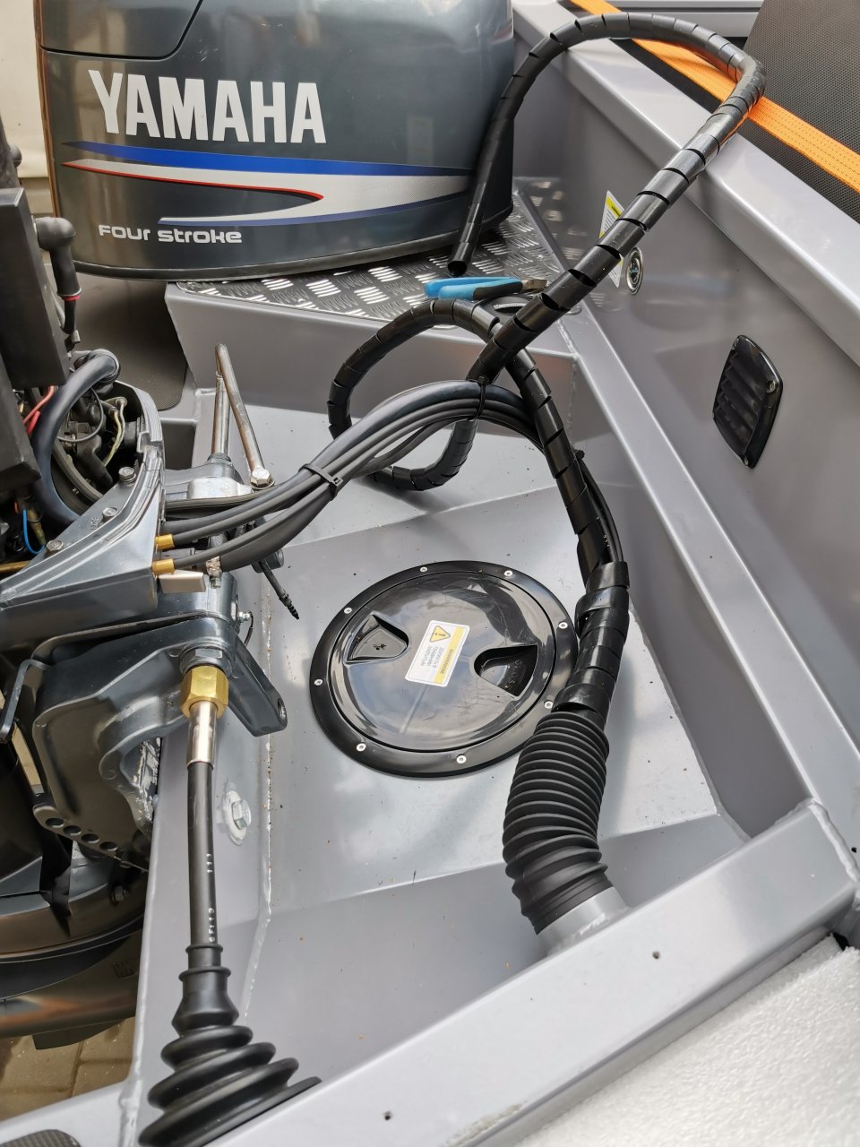

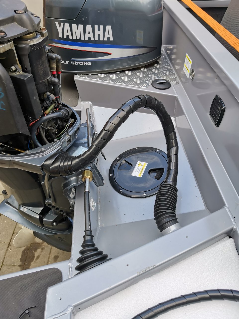

Вот обмотал тросы и провода защитный для РВД.
Классно получилось!:good::good::good:

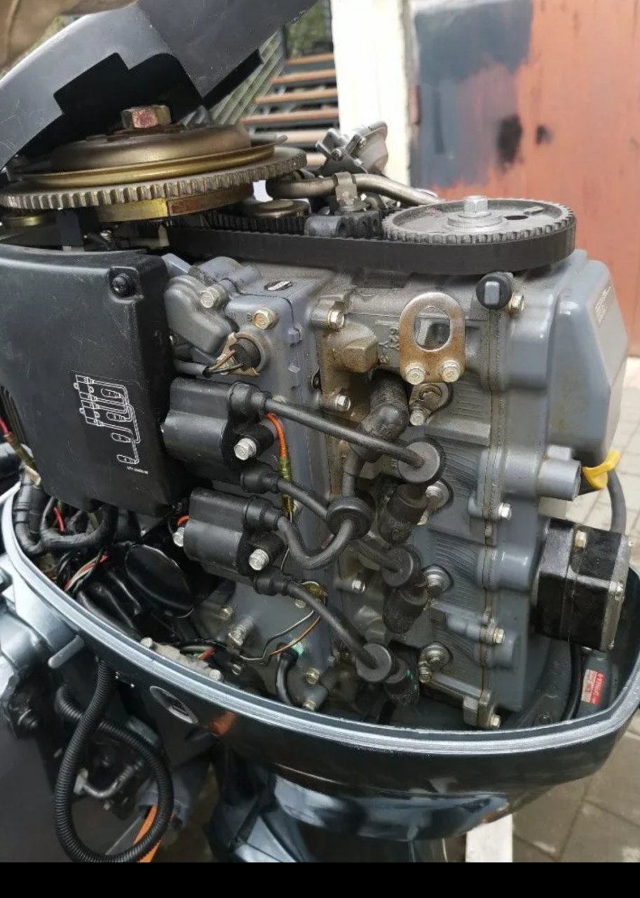

В общем долго думал как выяснить год мотора, форумы читал выискивал, но что то подумал не позвонить ли мне в ямаху и о чудо позвонил, за 20 секунд всё сказали как есть)))
Год мотора моего 2004, покупал как 2008.
если кому надо то звонил дилеру ди эм си в Москве 84957805555, сказал только номер, а мне выдали все данные модель, год.
Так что пользуйтесь если кто не знает как определить год, но должен быть номер на самом блоке такая круглая наклейка.

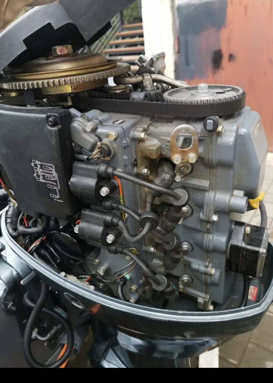

И до 2003 года как мне сказали блоки на заводе ямаха красились полностью в сборе, в общем собрали потом покрасили, об этом не знал и был удивлён.
Вот на фото крашеный до 2003 года
Douglas
19.01.2021
213
Yamaha F50AET карб.

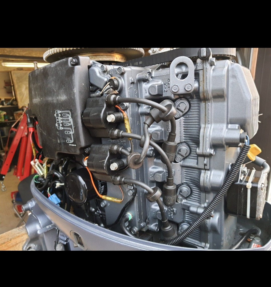

А вот не крашеный в сборе после 2003 (возможно после 2001) не знаю точно

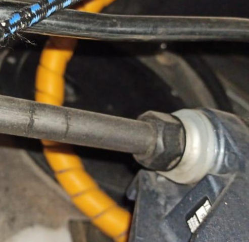

Поставил все таки колпачёк с резинкой. Ценник конечно на оригинал не приятный, но выполняет функции пока отлично.
