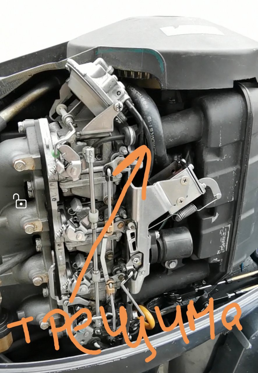

Свечи, ВВ провода, в идеале катушки проверить осциллографом.

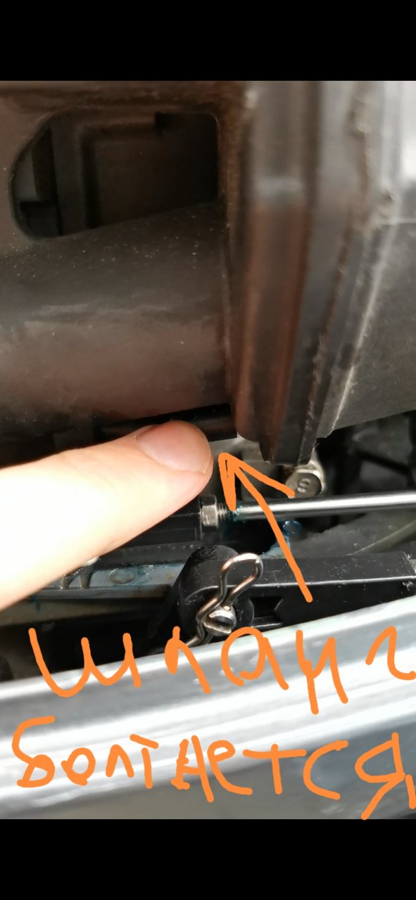

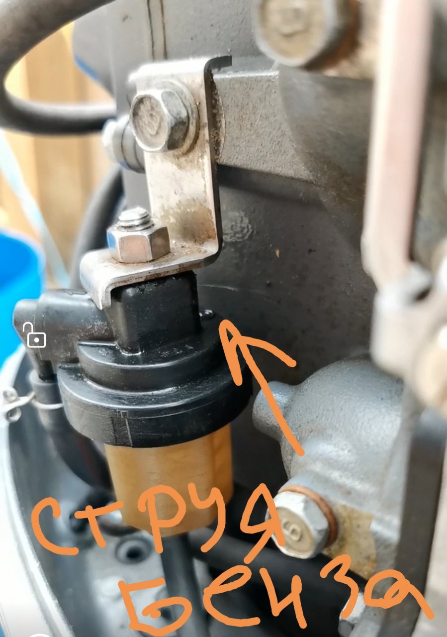

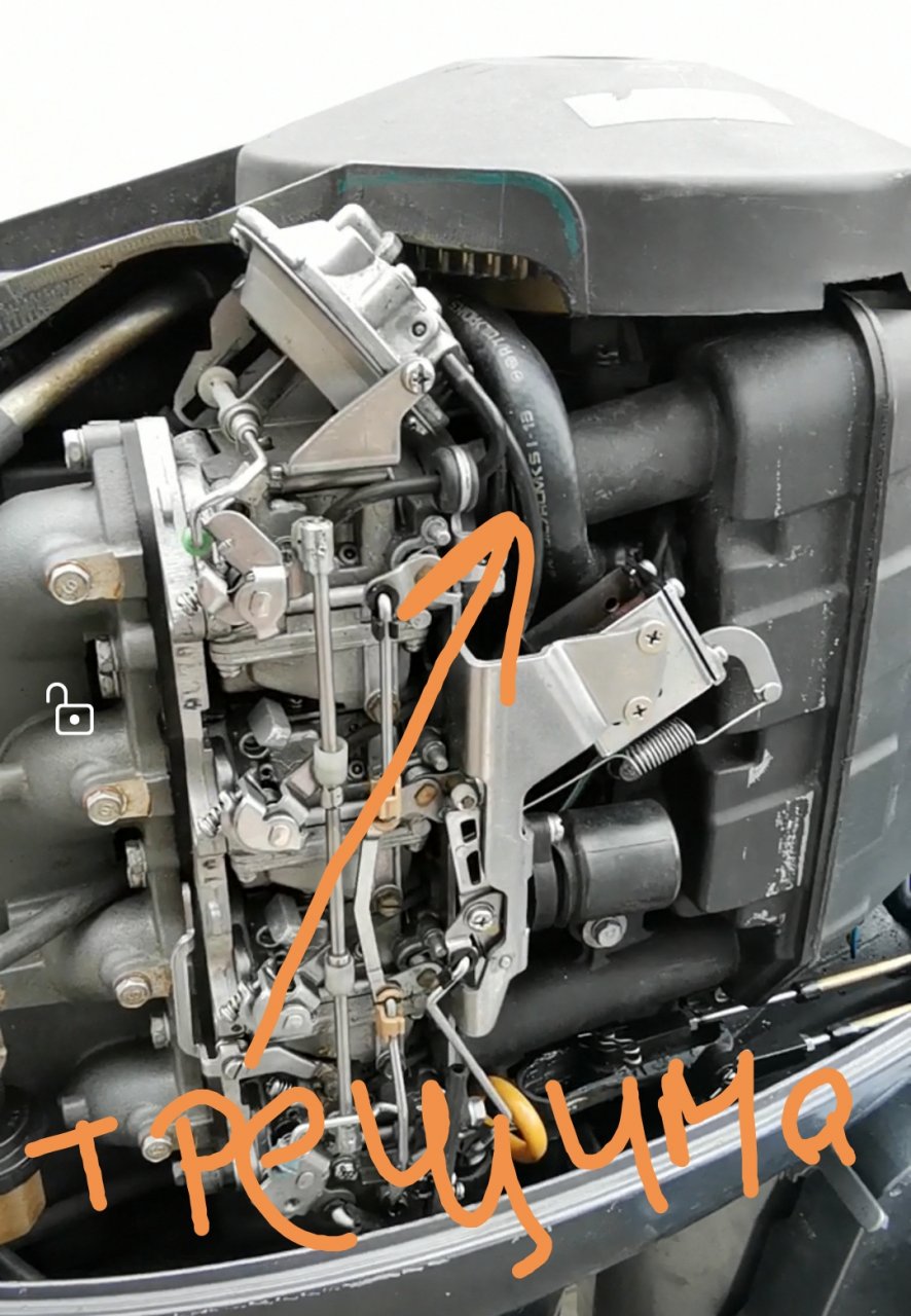

В корпусе топливного фильтра обнаружил трещину когда чистил, поставил, попробовал добавить давление грушей и пошла прям струя от туда тонкая, не знаю возможно ли из за трещины в фильтре такое падение мощности, но то что менять его теперь понятно точно.

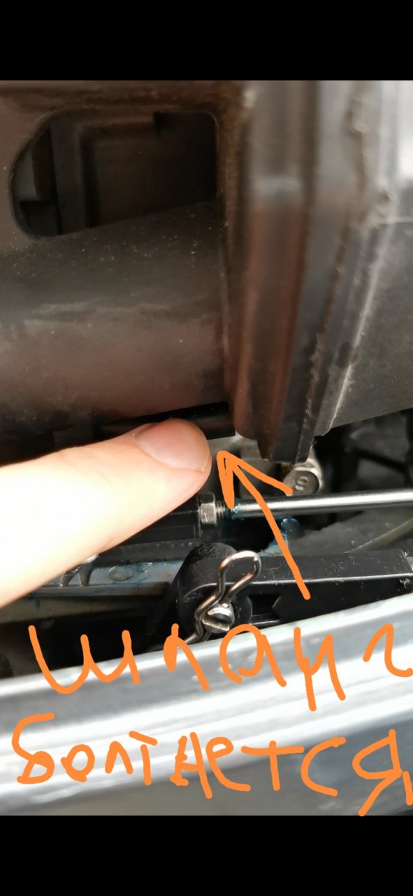

Ещё шланг был с огромной трещиной, такой что можно сказать просто болтался, который идёт в корпус воздухозаборника. На фото стрелкой выделил.
И ещё маленький шланг, который выходит из кожуха воздухозаборника просто болтается под карбами ни куда не вставлен, не пойму куда он должен быть подключён...короче мотор так себе мне попался((

Подсос воздуха, соответственно насос мог недокачивать топливо в карбюраторы.
Просто карбюраторы в итоге были засраны, почистили, настроили, всё стало норм по мотору.

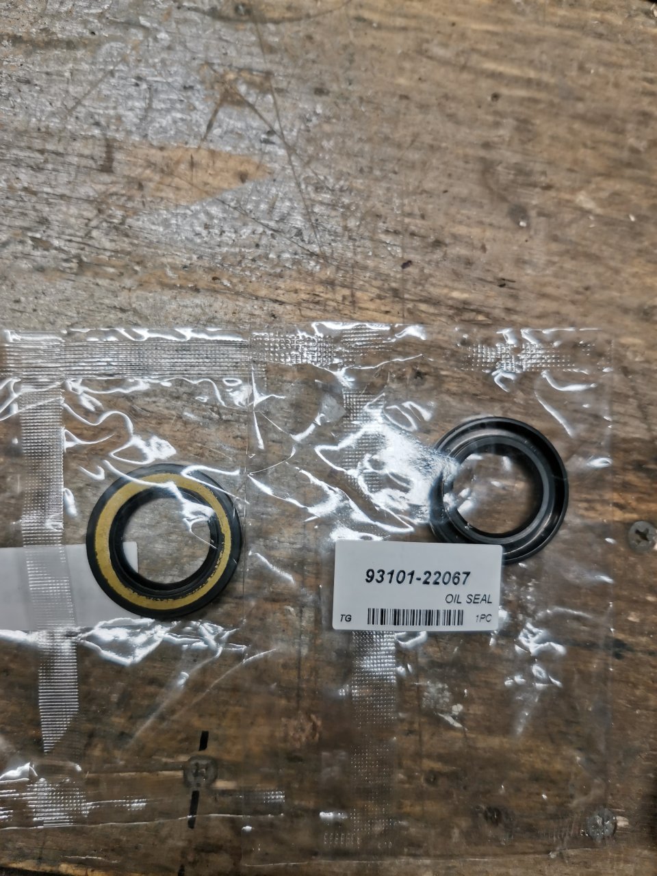

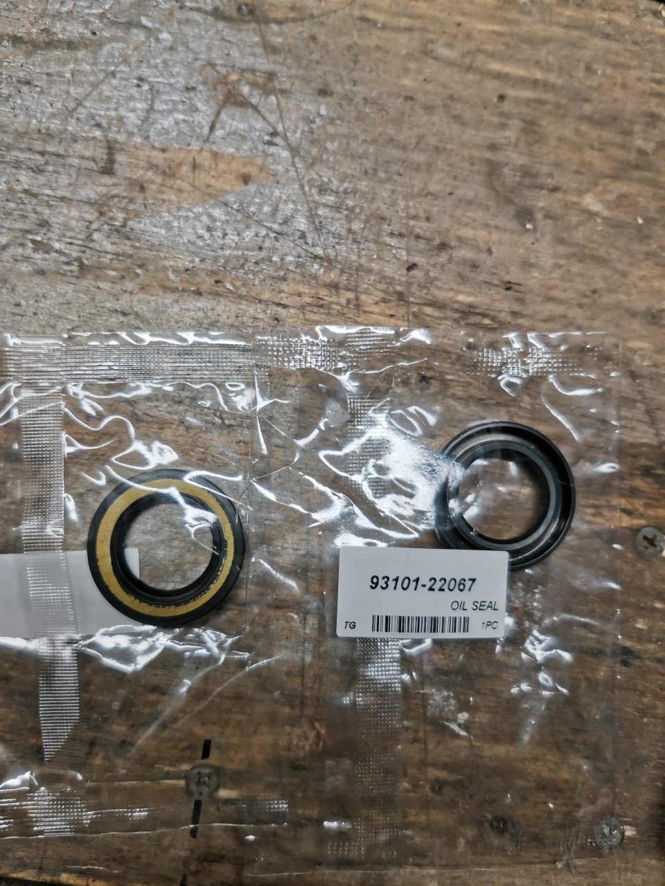

Брал по отдельности 2 сальника гребного вала, 2 сальника вертикального вала, уплотнение тяги реверса. На помпу стакан, зеркало, крыльчатку и пару прокладок.

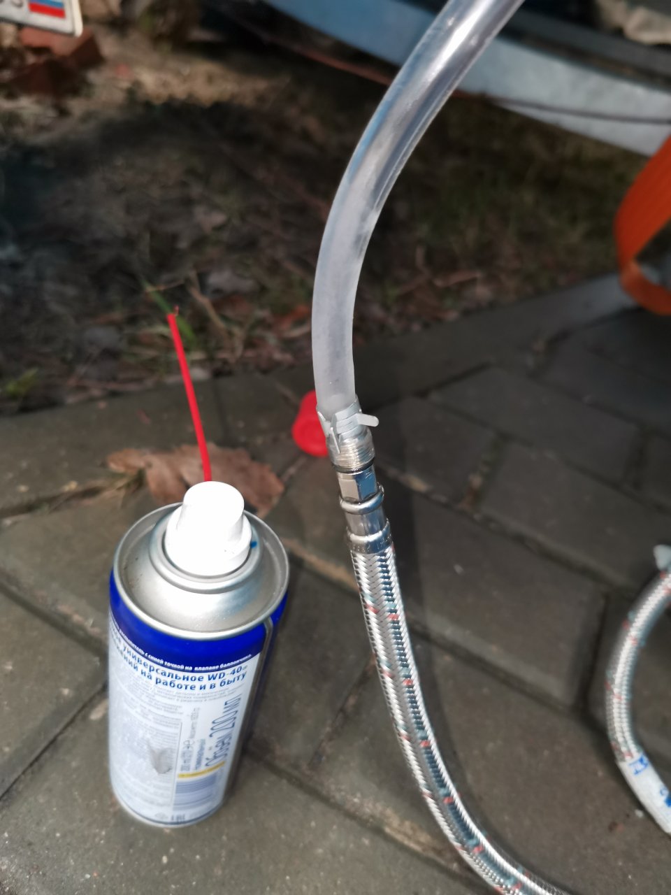

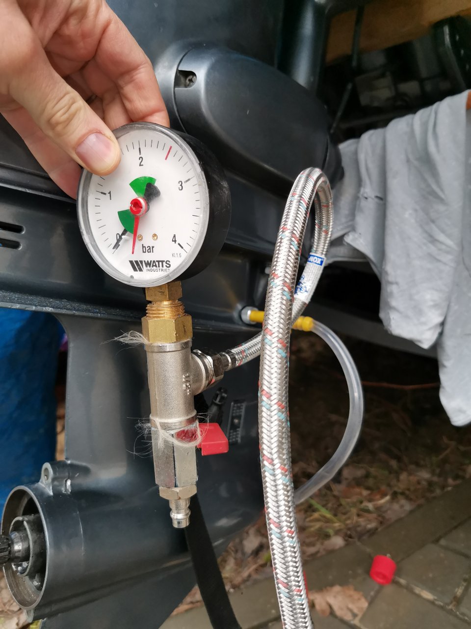

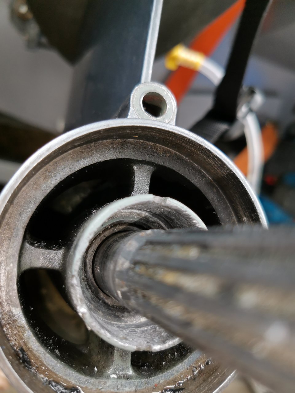

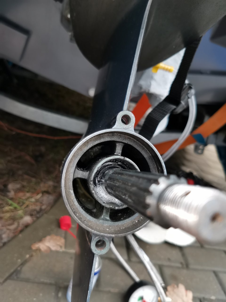

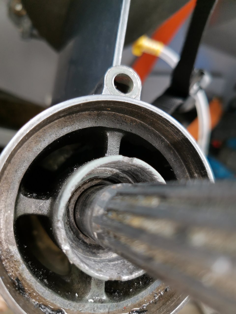

Ярослав, подскажи как вытащить второй сальник гребного вала?
У меня там все прикипело/засолилось, первые еле еле выковырял с помощью ножа, по наружному понтуру выскреб.

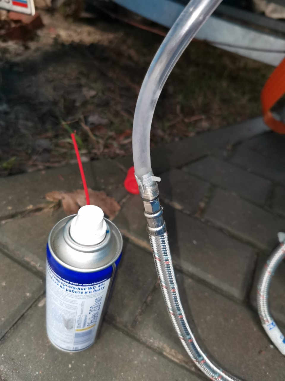

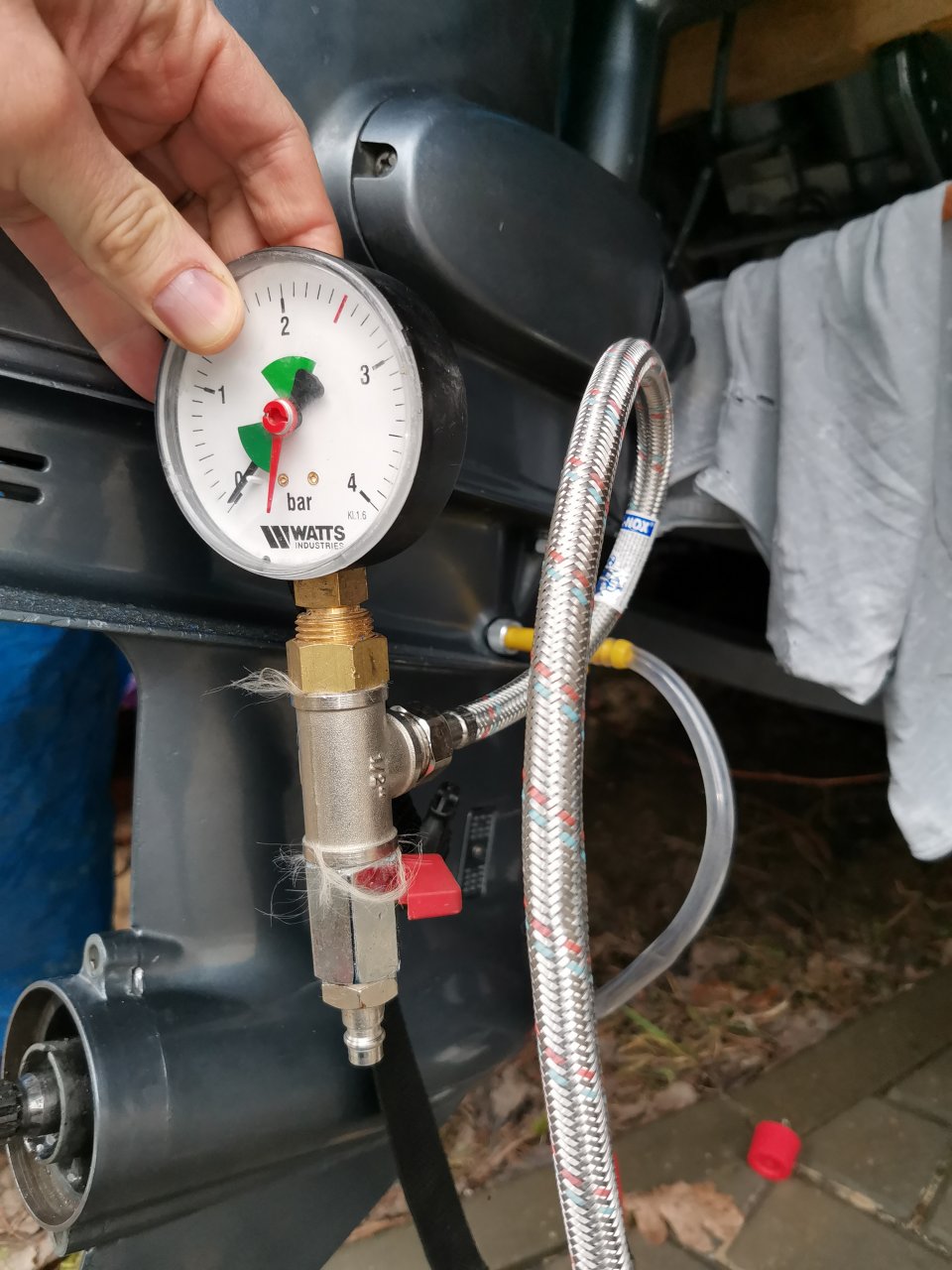

Сделал опремовщик из заливного устройства масла в редуктор.
Вкрутить саморез в сальник, только аккуратно чтобы не повредить поверхность вала, и вытащить, или полностью снять стакан и выбить изнутри.
Спасибо, так и думал, купил сверло с окончанием под биту, чтобы через удлинитель просверлить отверстие маленьким сверлом под саморез.

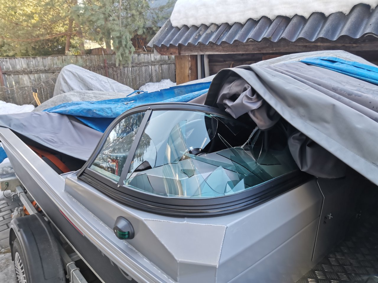

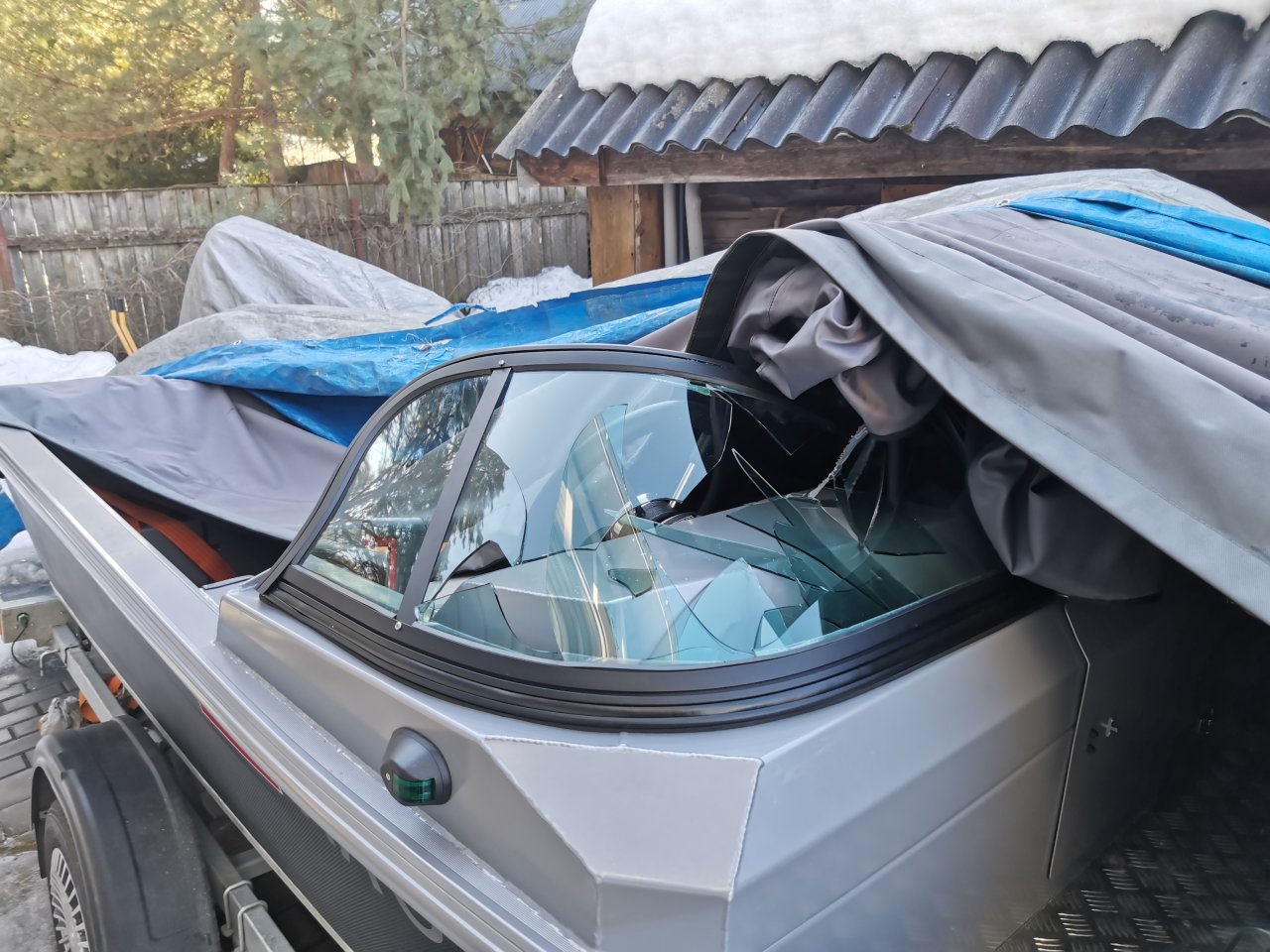

Вот ещё припарковался под крышей со снегом...просто снег упал который после снегозадержатели лежал, 80см примерно в длину.
В общем печаль, жду стекло боковое без рамки, рамку согнуло, кк то править буду наверно, с рамкой цена космос.
Ярослав, есть ли смысл внешнюю часть сальника промазывать герметиком?
Внутри корпуса, куда устанавливается сальник, всё сильно соленое, отскребается ножом, и поверхность не ровная, думаю как бы между сальником и корпусом не пропускало...

Хуже не будет, только герметик нейтральный, без запаха уксуса который.
Спасибо, буду пробовать, как раз есть такой, soudal all fix, пробовал его в деле, намертво берет, если не ножом ковырять конечно.
странно что стекло не закаленное а сырое, не думал что на лодку такое делают
это оригинальное стекло на волжанку ?

Так на волжанку с
Так на волжанку стекло идёт в базе из поликарбоната, стеклянных как я понимаю нет, по крайней мере на 2021 год стекол не было.
Стекло есть в лодка44 стоит 30+ и лодку надо к ним гнать.
Хотел заморочиться, потом передумал, сплошные расходы...

Так на волжанку с
аааа ) по фото не видно ) я то уже представил картинку в голове... на скорости 50км )
Douglas
19.01.2021
213
VOLZHANKA 46 FISH 2021
Yamaha F50AET карб.
Пластик хороший на самом деле, мне так показалось.
Но само стекло низкое, за счёт этого вид лодки внешне хороший, но на скорости ветер в глаза, поэтому лучше конечно на 10см повыше стёклышко.

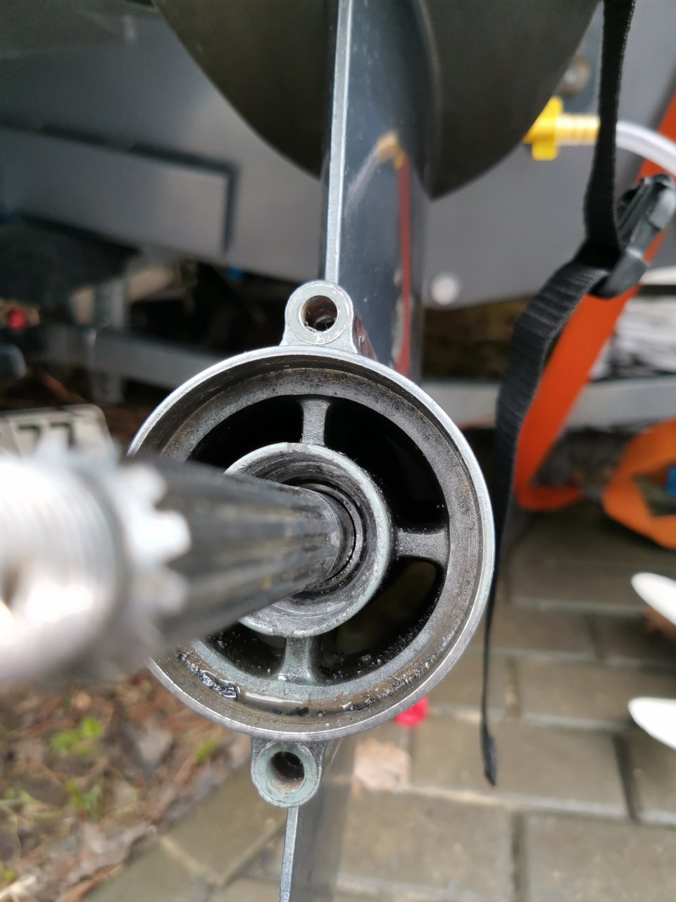

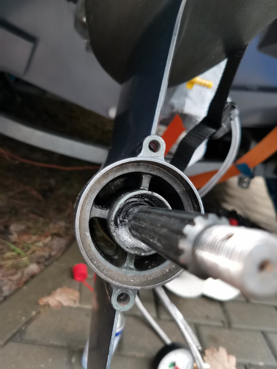

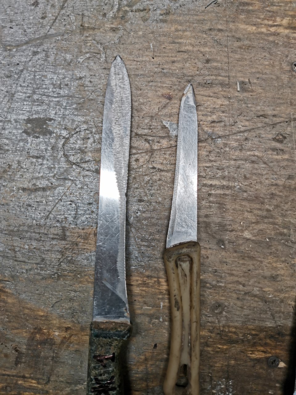

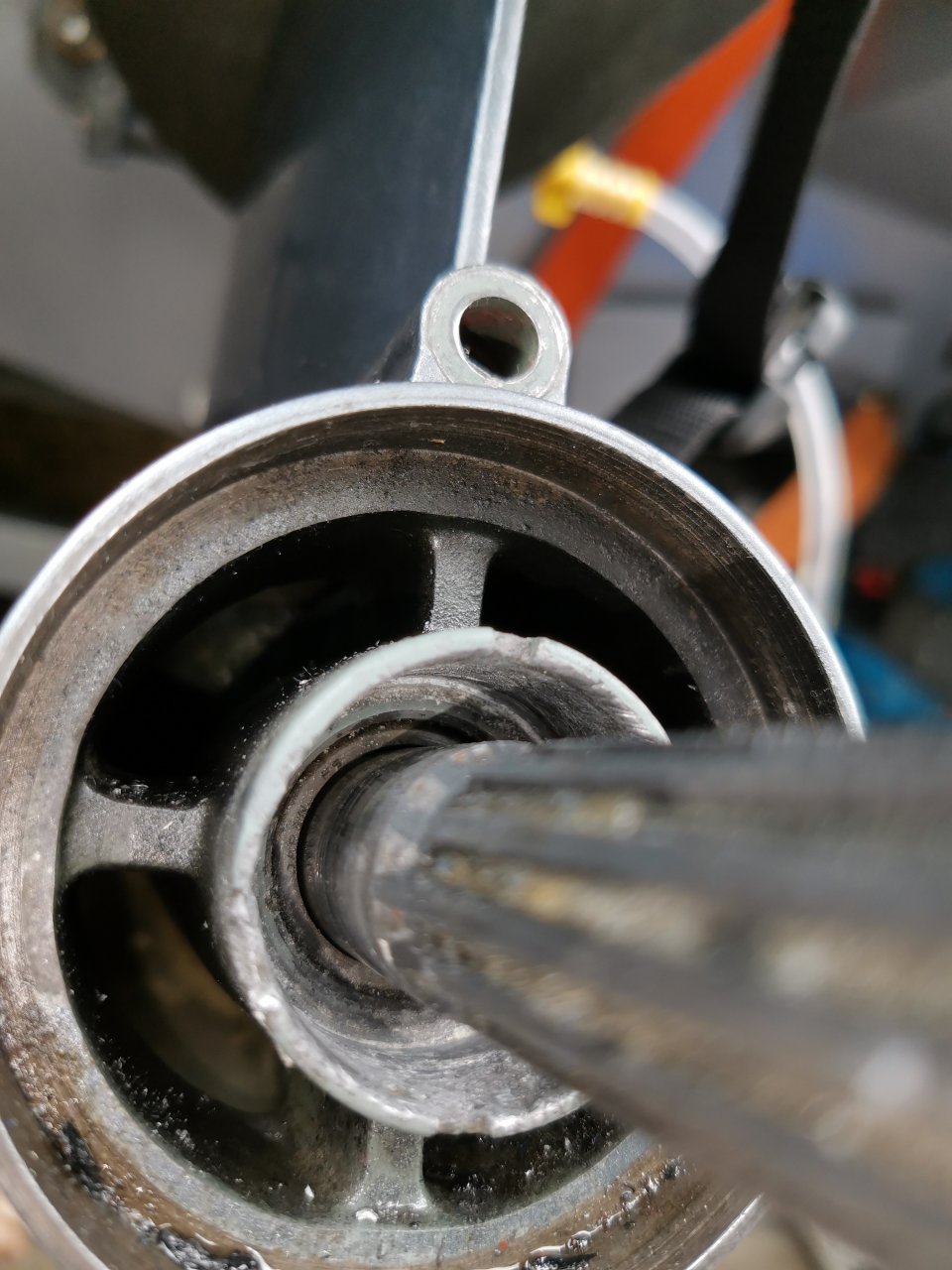

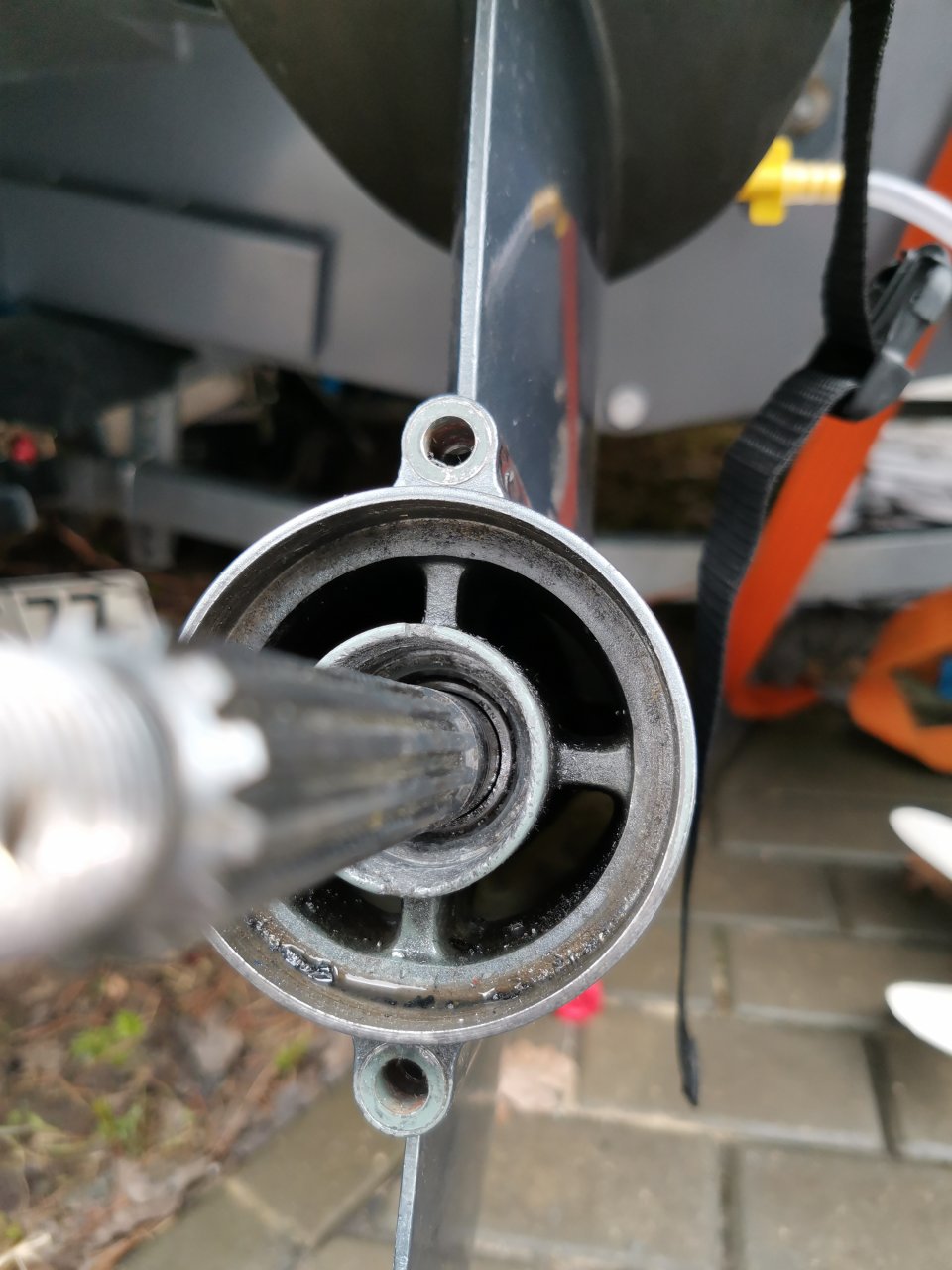

В общем заменил сальники, выковыривать после соли, то ещё удовольствие...по наружному контуру сальника поддевал острым ножом и понемногу выковыривал резину, сначала первый и второй так же, попробовал просверлить и вставить саморез, просто с железом сальника вырвало все, а наружная часть не сдвинулась с места, да и поцарапать вал легко, поэтому рекомендую ножами работать.
За вторым сальником подшипник стоит, сверлить можно смело, но без фанатизма.
Посадил на герметик, высохнет опрессую, посмотрим.
Хотел весь разобрать понял, что дело это не благодарное на солёном моторе, поэтому сначала буду пробовать так.
Сальники Тайвань по 200р покупал, оригинал сейчас 1200р стоит за один.
