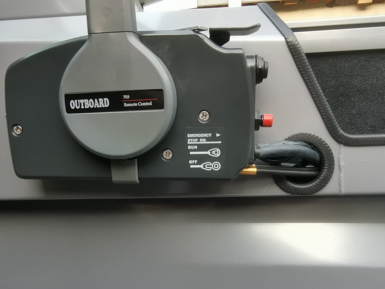

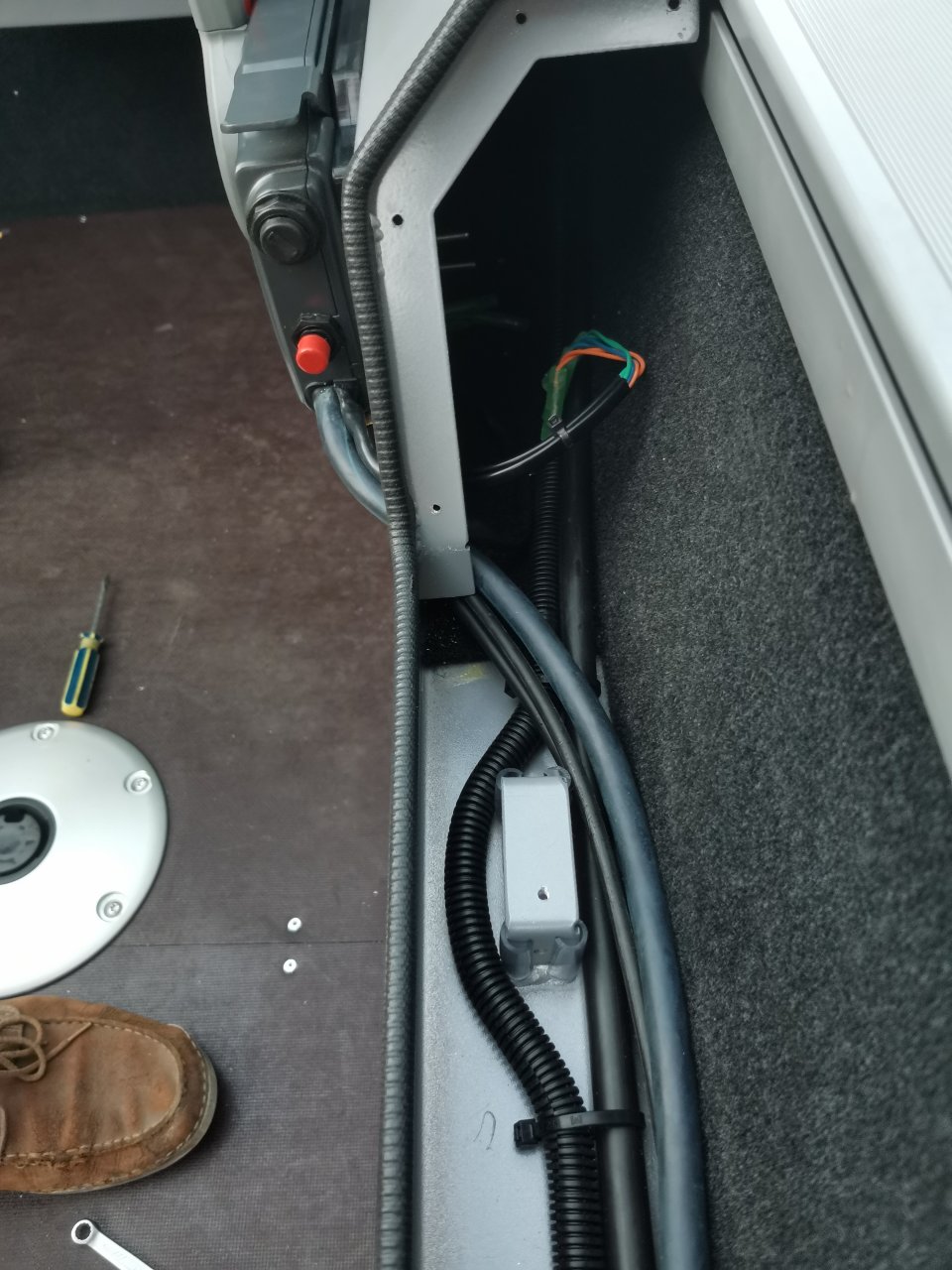

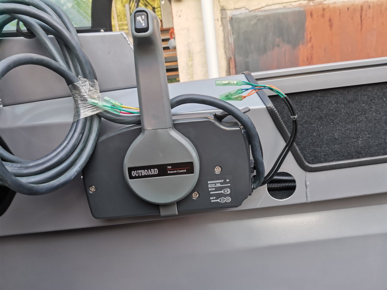

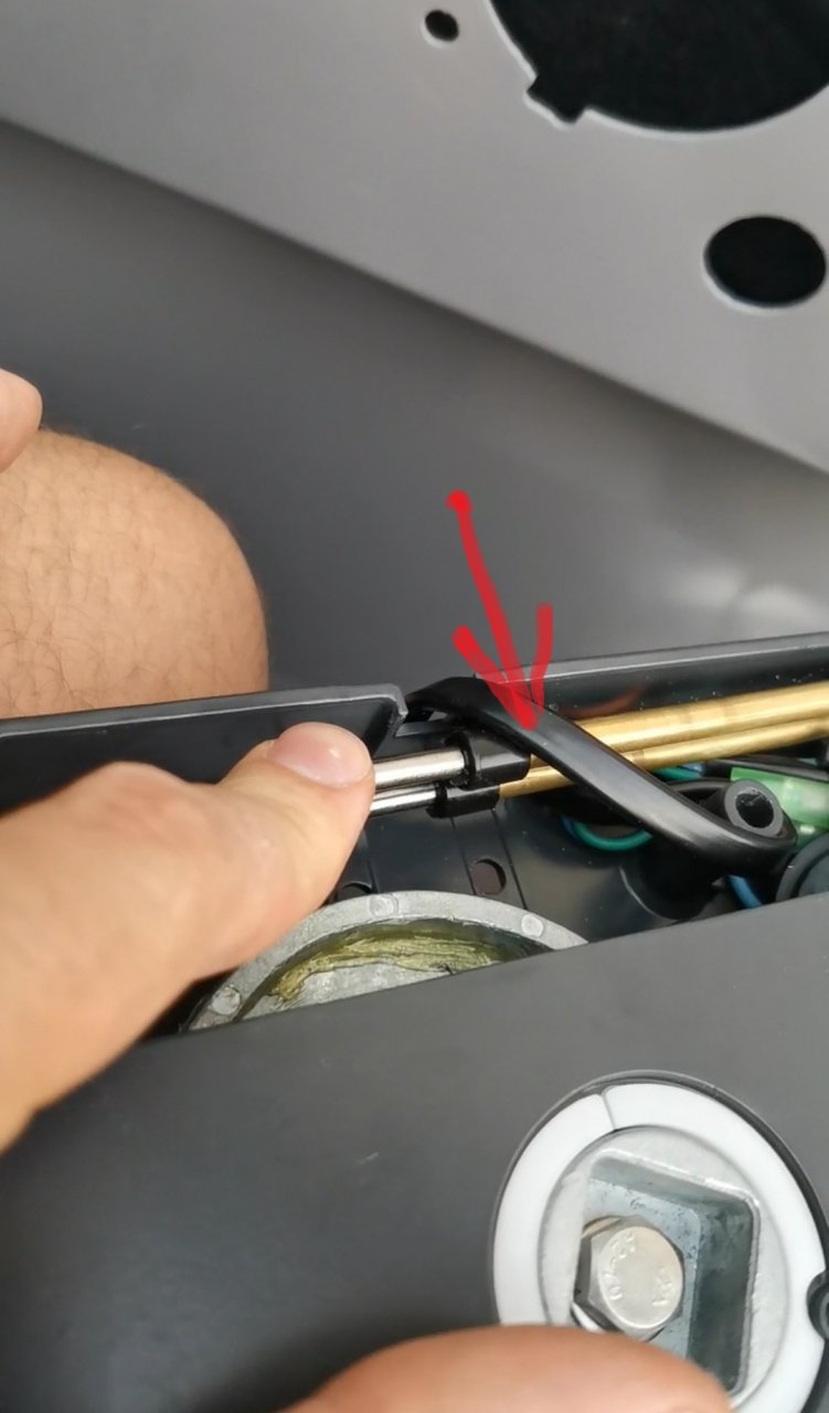

Сразу есть вопрос устанавливал машинку, не пойму как правильно пропустить провод, который идёт к триму? под тросами, между или как на фото над, ближе к крышке машинки. Сейчас(на фото) провод ближе к борту получается, если поставить машинку на борт.
неплохое видео про машинку ямаха 703 от водника, по укладке тросов помогло мне:
машинка ямаха 703 установка тросов

Вот так он и стоит с завода.Только вчера вскрывал свою машинку на Меркури-100,все видел своими глазами.

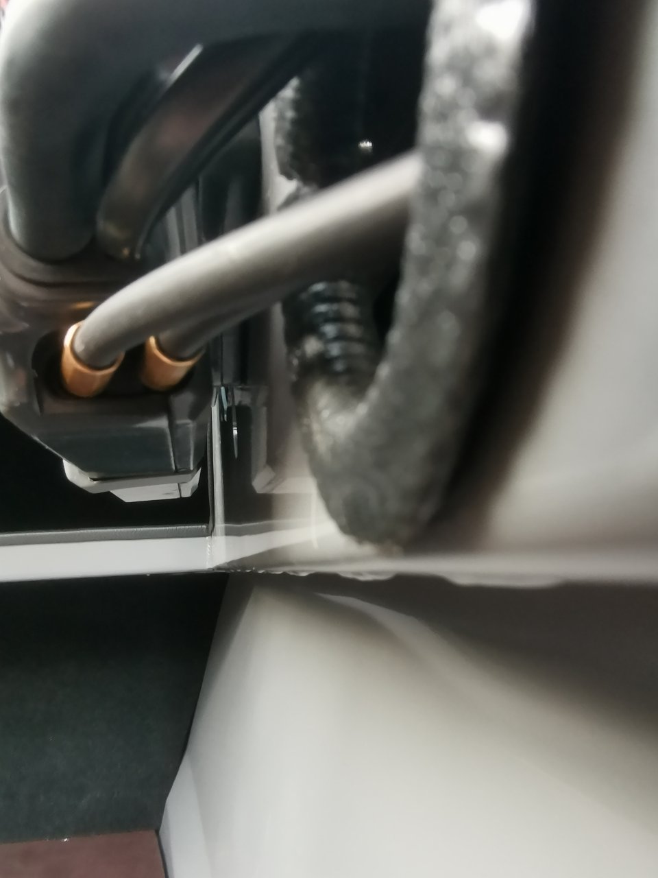

Вот так устанавливал, отверстие сверлил коронкой 50мм, вроде не закусывает пока при переключениях. На прямоугольные крепления верхней накладки правого борта, по краям надел кусочки шланга, видел где на просторах нета информацию что о них перетираются провода и тросы от вибрации, возможно это не так но думаю хуже не будет точно.
Уплотнение в это круглое отверстие, взял сзади по правому борту где троса уходят в сторону рецесса, на его места сделал из шланга проставку такую же стрелкой на фото указал.
Уплотнение в это круглое отверстие, взял сзади по правому борту где троса уходят в сторону рецесса, на его места сделал из шланга проставку такую же.
У меня примерно также. Только машинка стоит ближе к консоли. Угол сгиба тросов поменьше

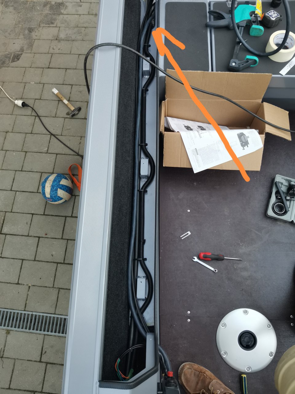

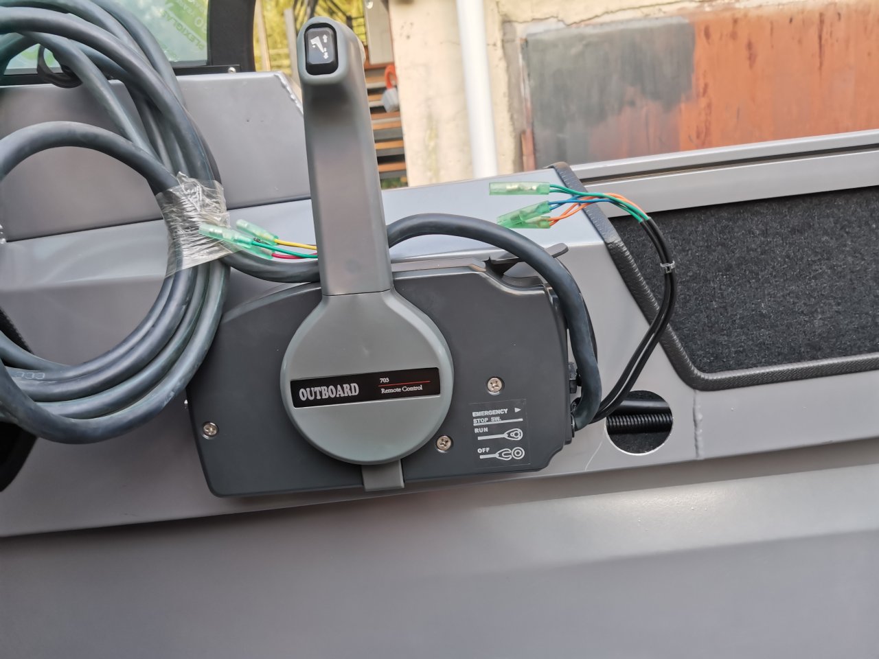

Возможно не стоило еще одну тему создавать. Но если автор не против тоже поделюсь. Машинка как у всех закреплена. Меня сразу не устроили размеры заднего рундука, поэтому акб я перенес к самому борту. Листы плавучести растолкал по углам. Поменял клеммы акб, если тут есть представители завода - ребята это не клеммы. Установил клеммы автомобильные, плюс от тойоты, минус от киа. Наконечники силовых проводов припоял, к следующему сезону поменяю и сделаю под обжимку. Еще одно обращение к заводу - вы про термоусадку слышали?

В теме видел и пропил под тросы прямоугольный, я взял за основу так как делают сейчас на заводе пакетные предложения, ну и коронка круглая только была, прямоугольник не чем пилить.

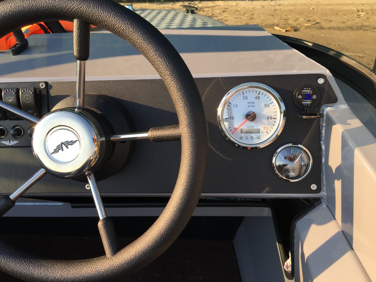

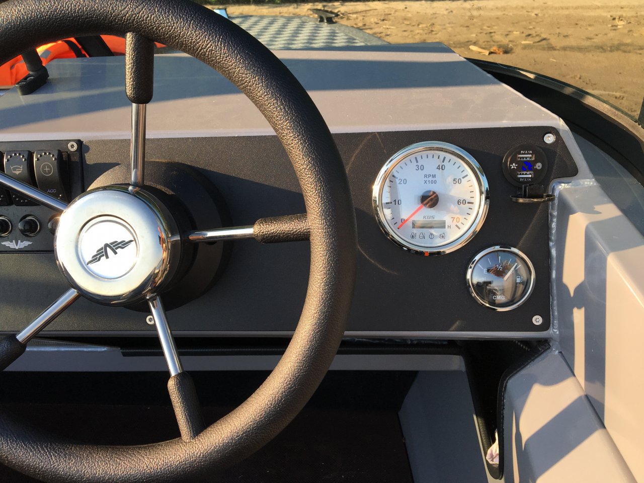

Приборы. Заменил зарядник USB на аналогичный с вольтметром. Тахометр с али. У меня классик, вообще не в тему.:D

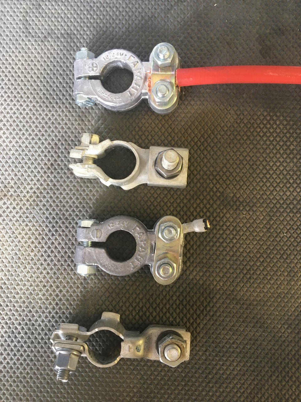

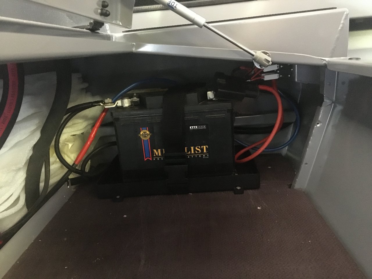

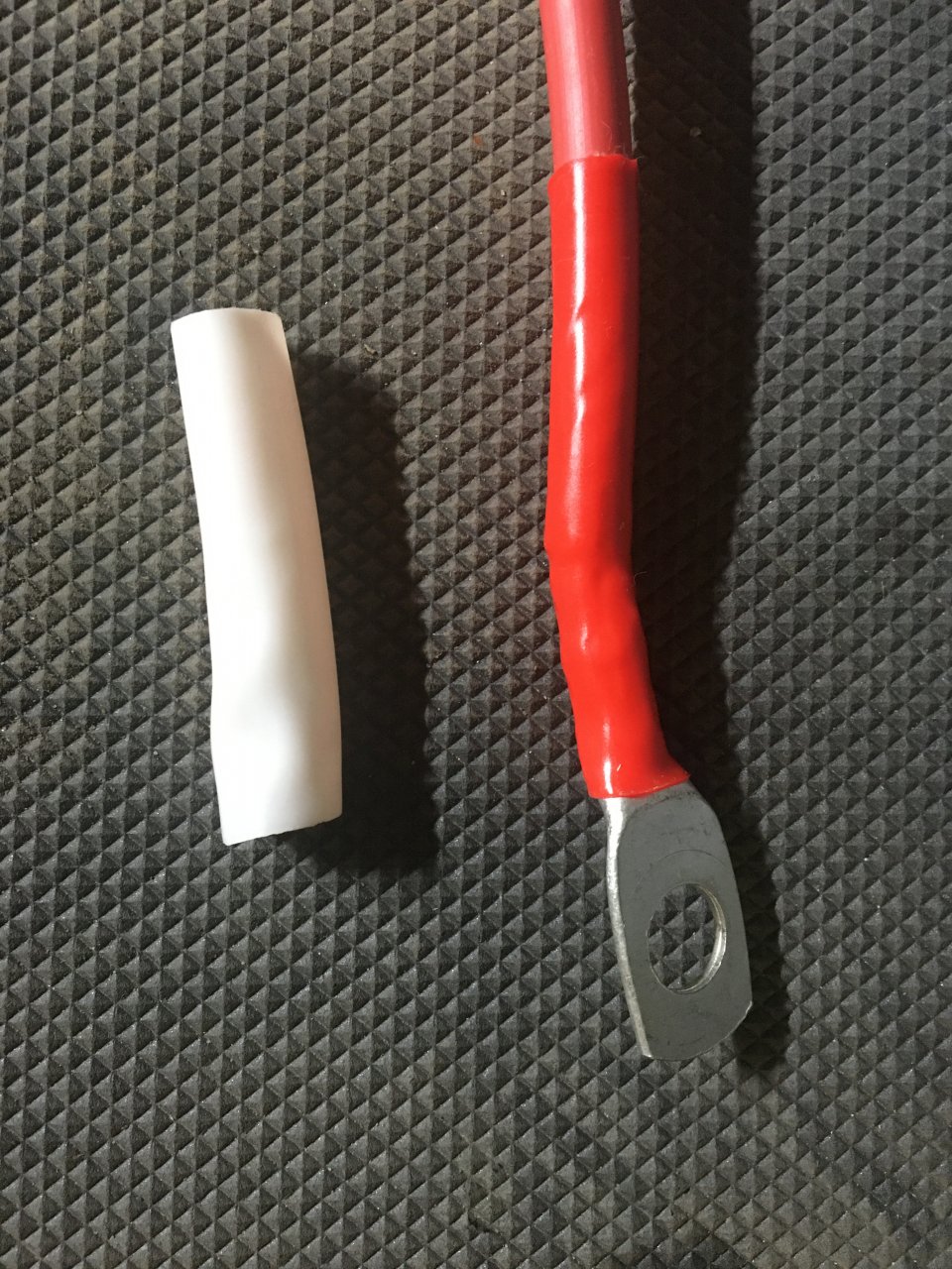

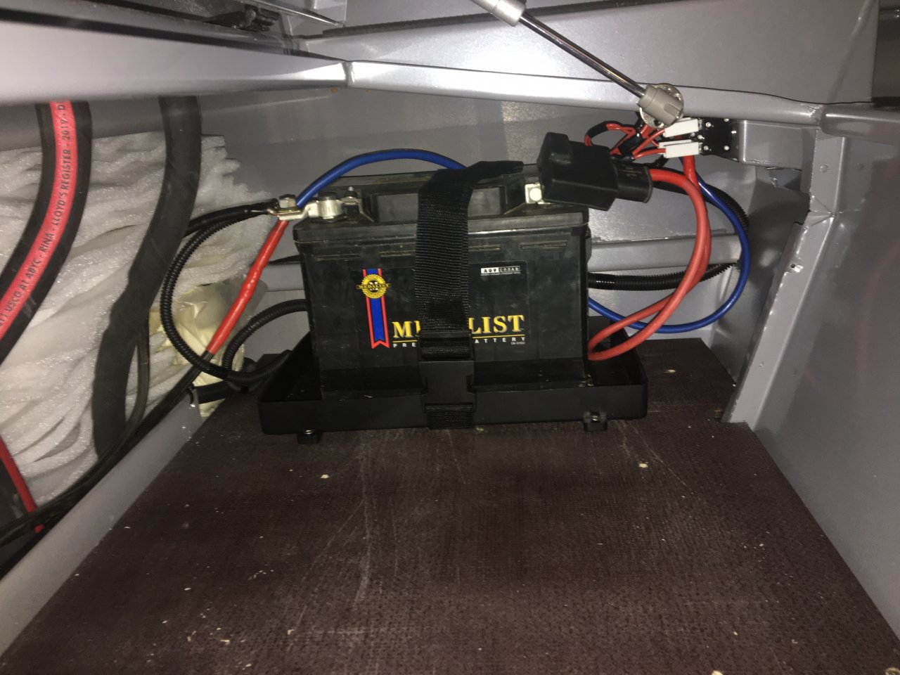

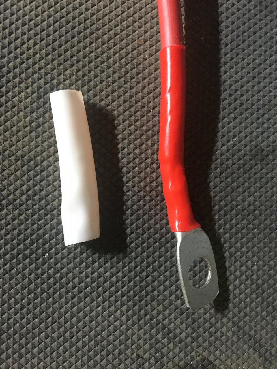

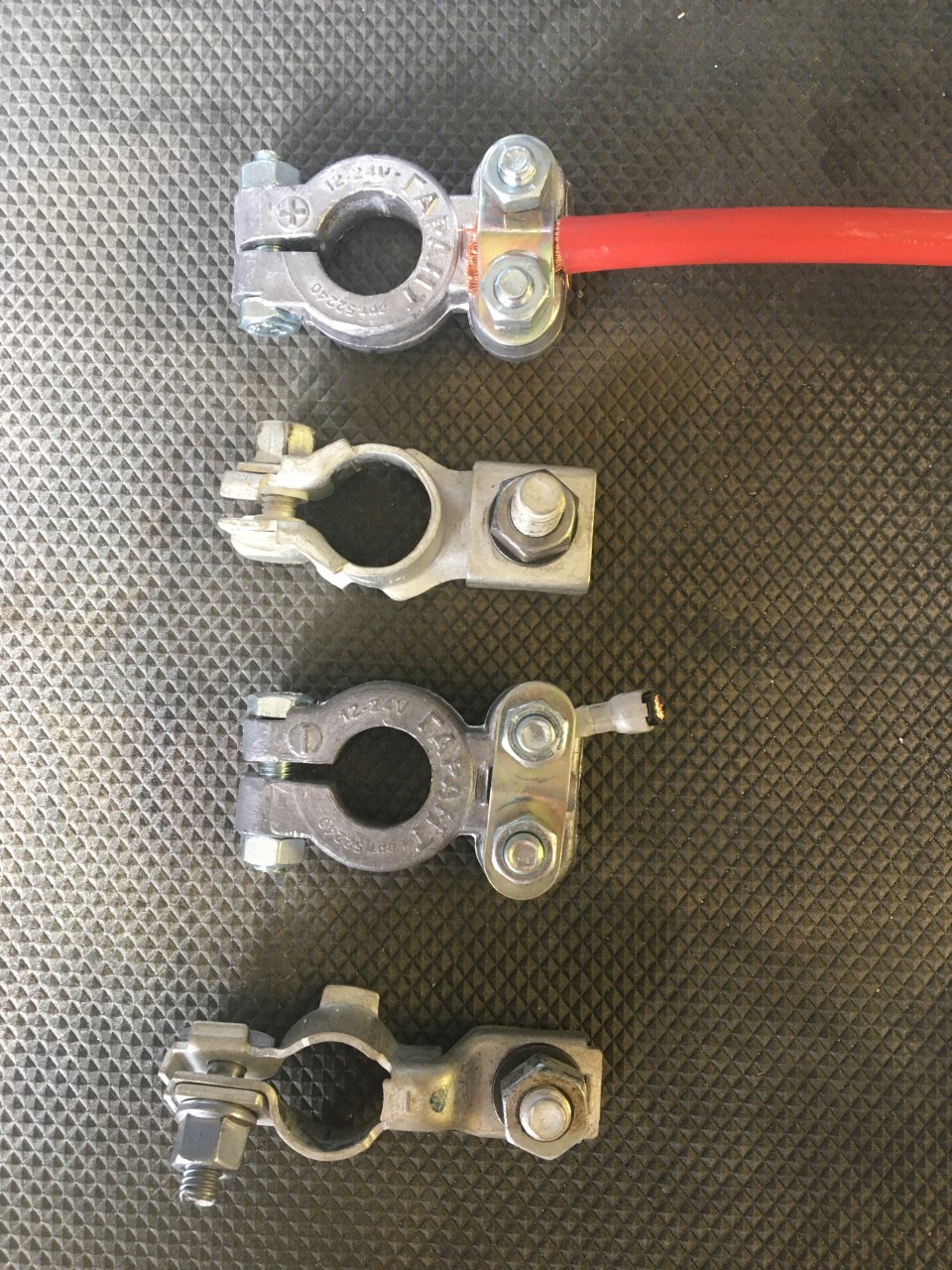

Спасибо за идею, клеммы пока не смотрел особо с завода, но сечение проводов показалось маловатым, хотя если в лодке всё сделать вообще по уму, то цена будет уже совсем не та, поэтому думаю по качеству лодка нормальная вполне для серийного производства.

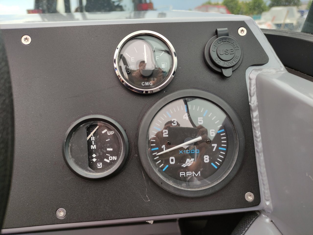

Тоже тахометр вижу в это место, как то они на заводе разместили уровень топлива слишком круто, это не самый важный прибор по моему мнению.

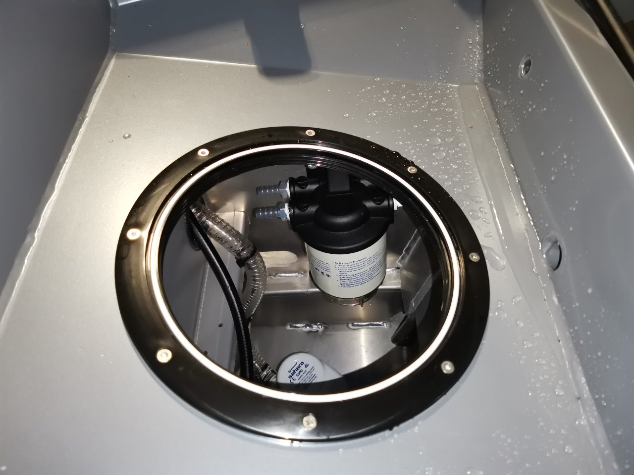

Например сепаратор установил по опыту из темы.
