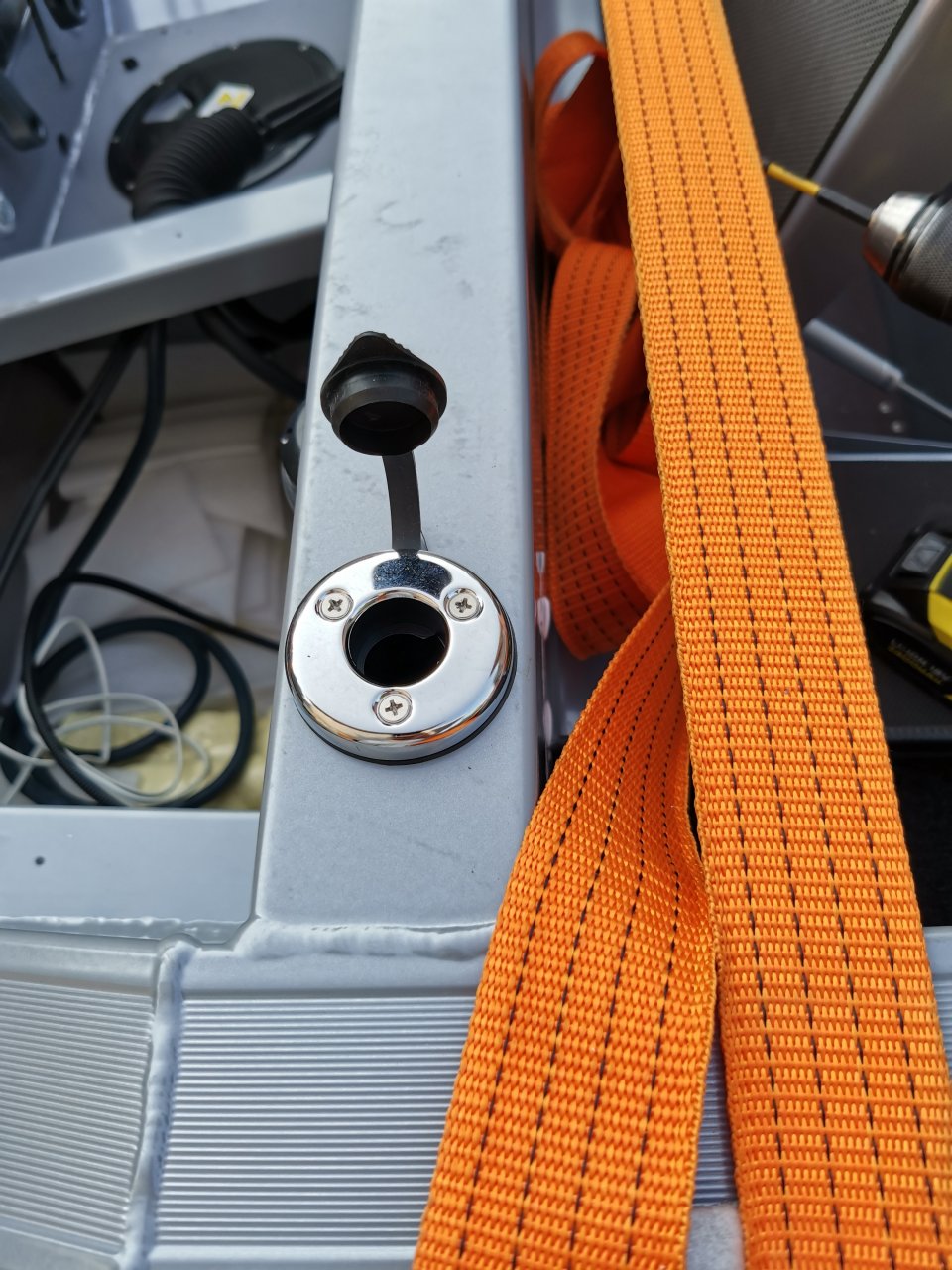

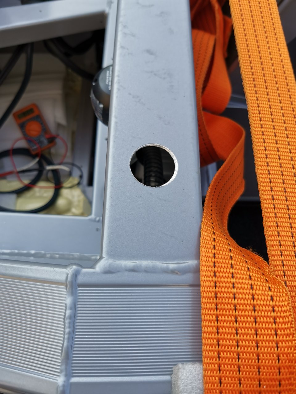

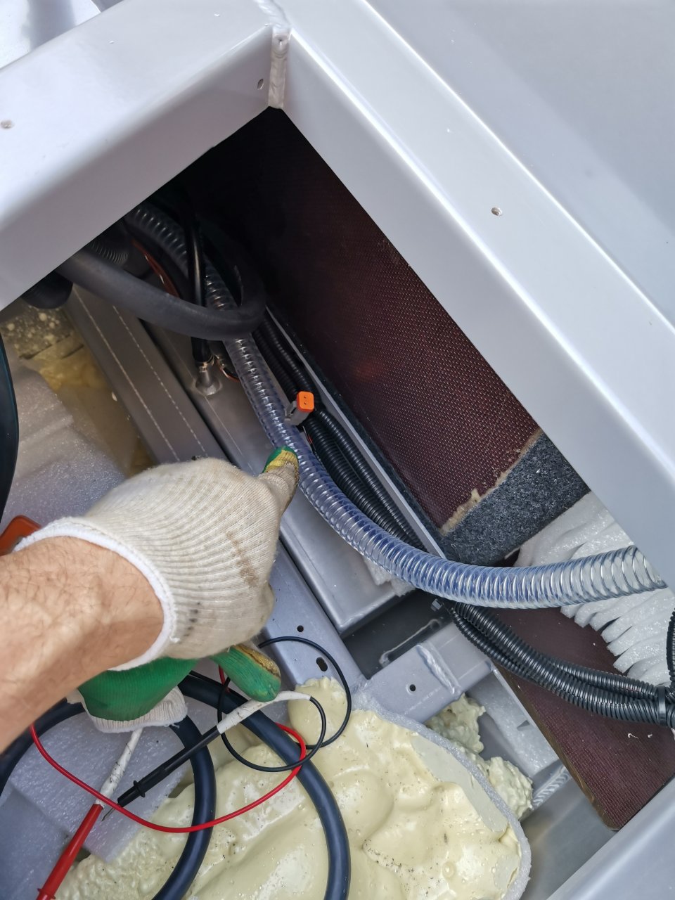

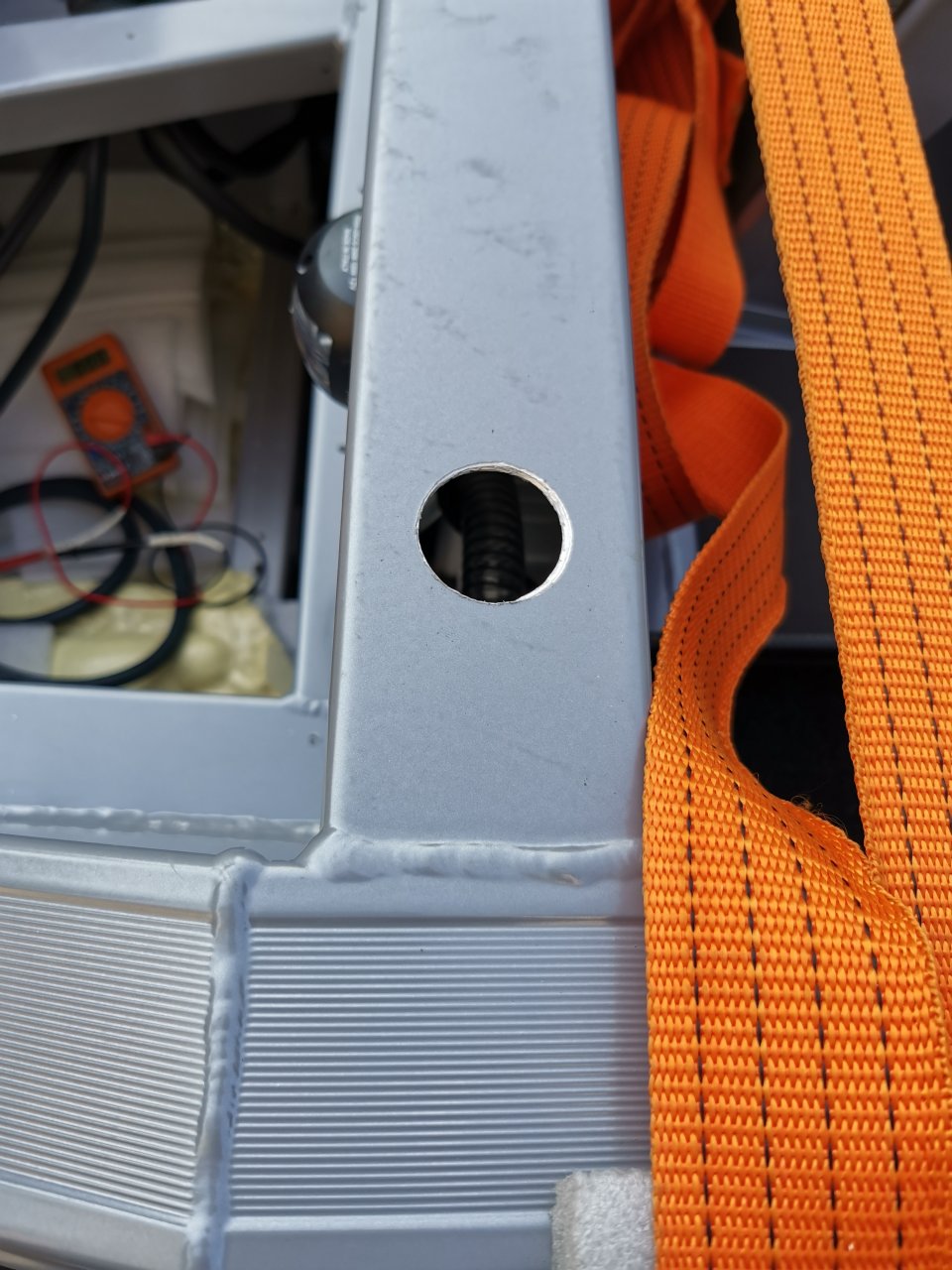

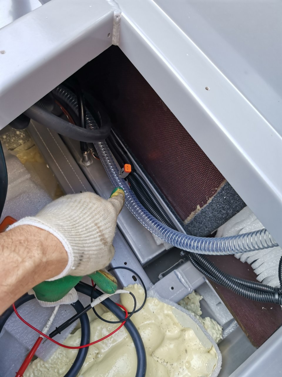

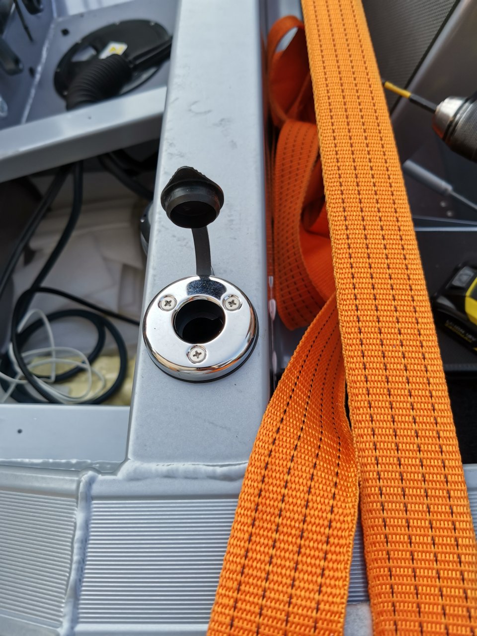

Поставил топовый огонь, что приятно проводка уже подведена к месту, остаётся только подключить плюс и минус, вообще кроме клемм, мне нравится как все на заводе сделано по электрике.
Коронка 32мм потребовалась, провода пропаял, уложил в разрезную гофру, края замотал изолентой.
Вообще электрику на лодке в принципе, лучше делать на скрутках плюс пропаивание или лучше использовать для соединения клеммы?

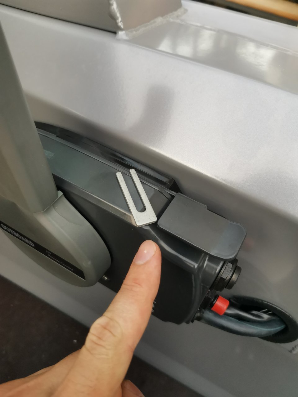

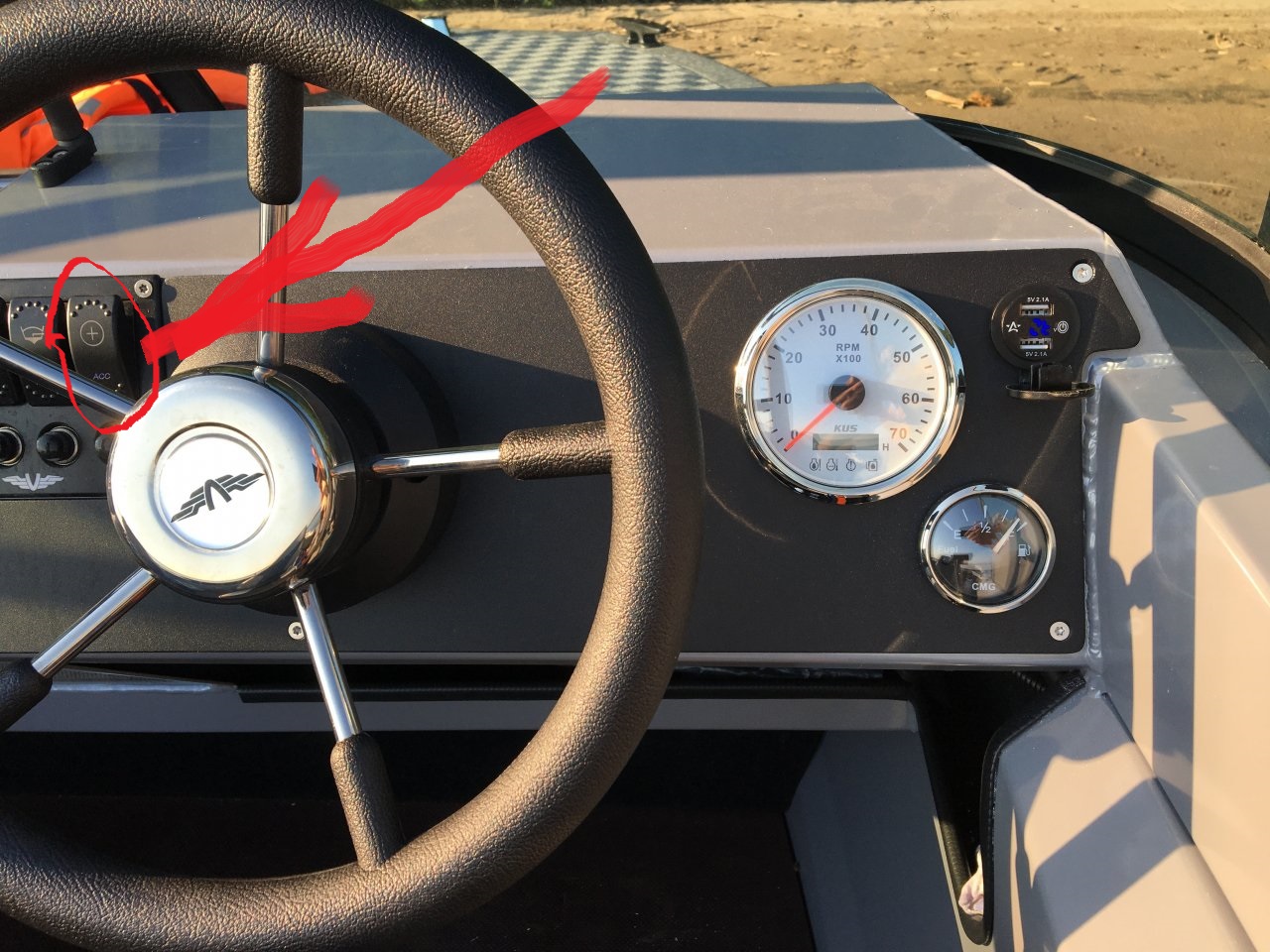

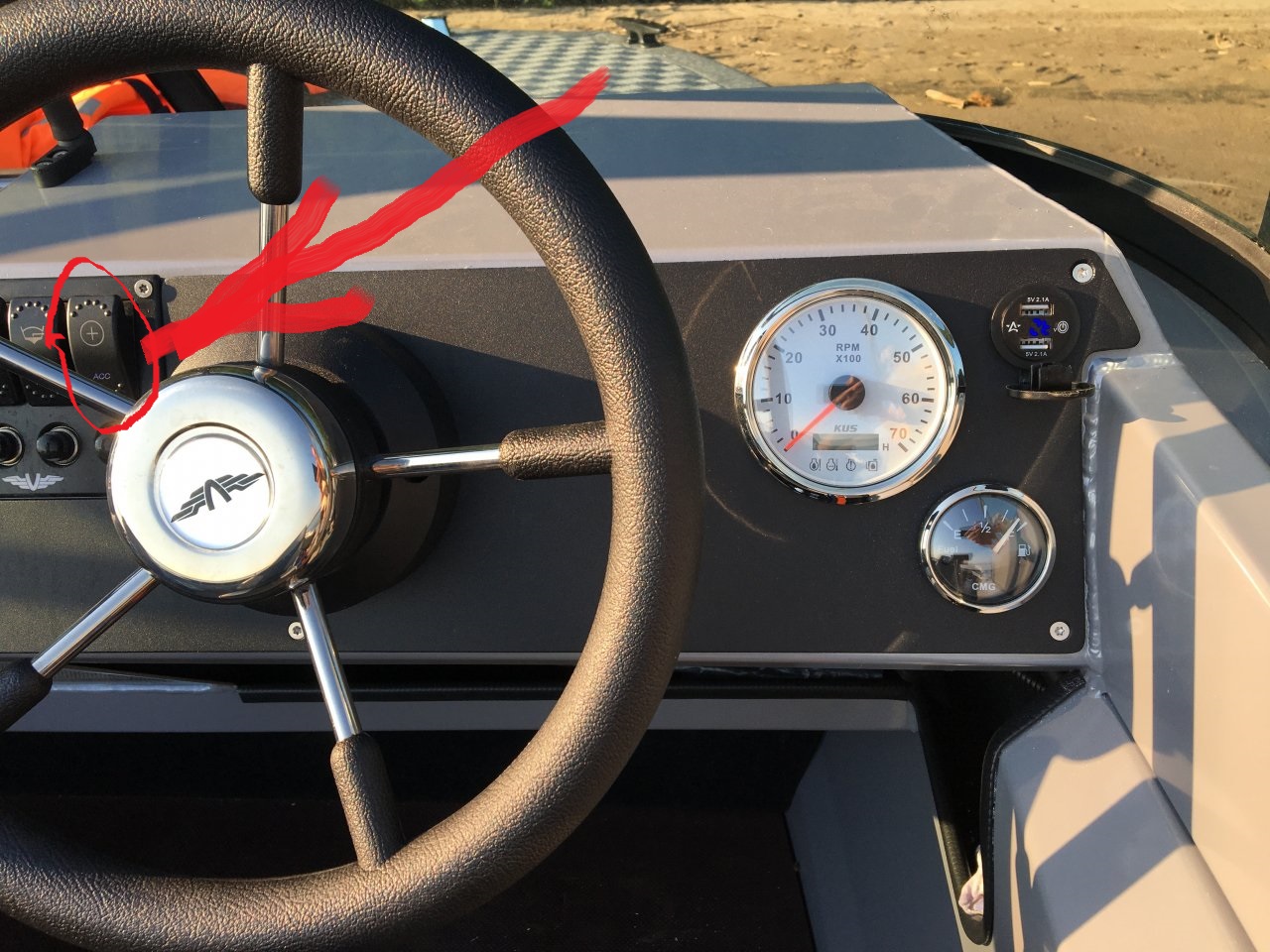

А для чего кнопка ACC, просто запасная?
От нее можно запитать магнитолу или подобное оборудование, то что можно отключить когда не требуется не отключая массу.
лично я все на пайку, если нужно разъемное соединение, клеммы или лучше герметичные разъёмы тоже паяю. Все соединения в термоусадку, есть вообще термоусадка с клеем, прочное и герметичное соединение получается.
Термоусадку тоже только клеевую использую. Пайку и скрутку считаю надёжным соединением, дома тоже использовал, проблем нет вроде.
Про ACC понял, спасибо.

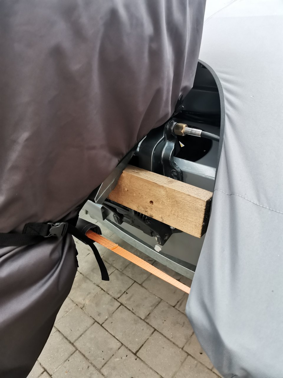

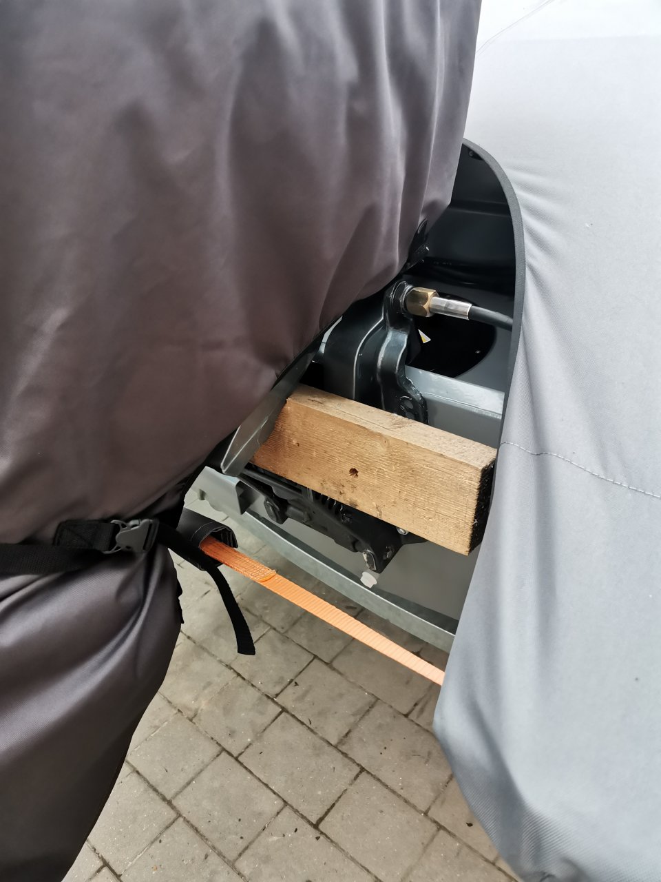

Пока прикидываю бревно для перевозки под мотор, с деревом люблю работать, попробую сделать из бруска что то.

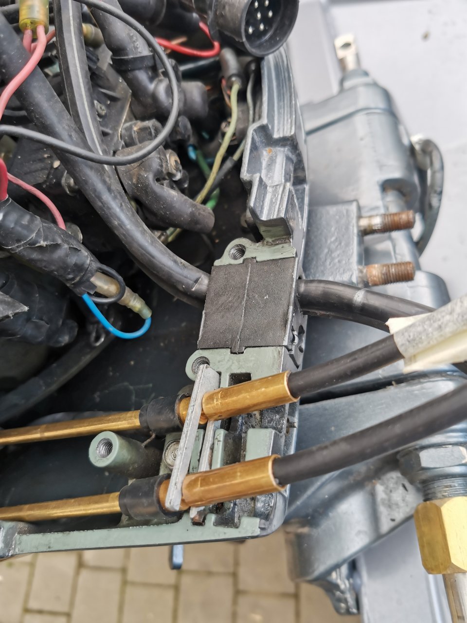

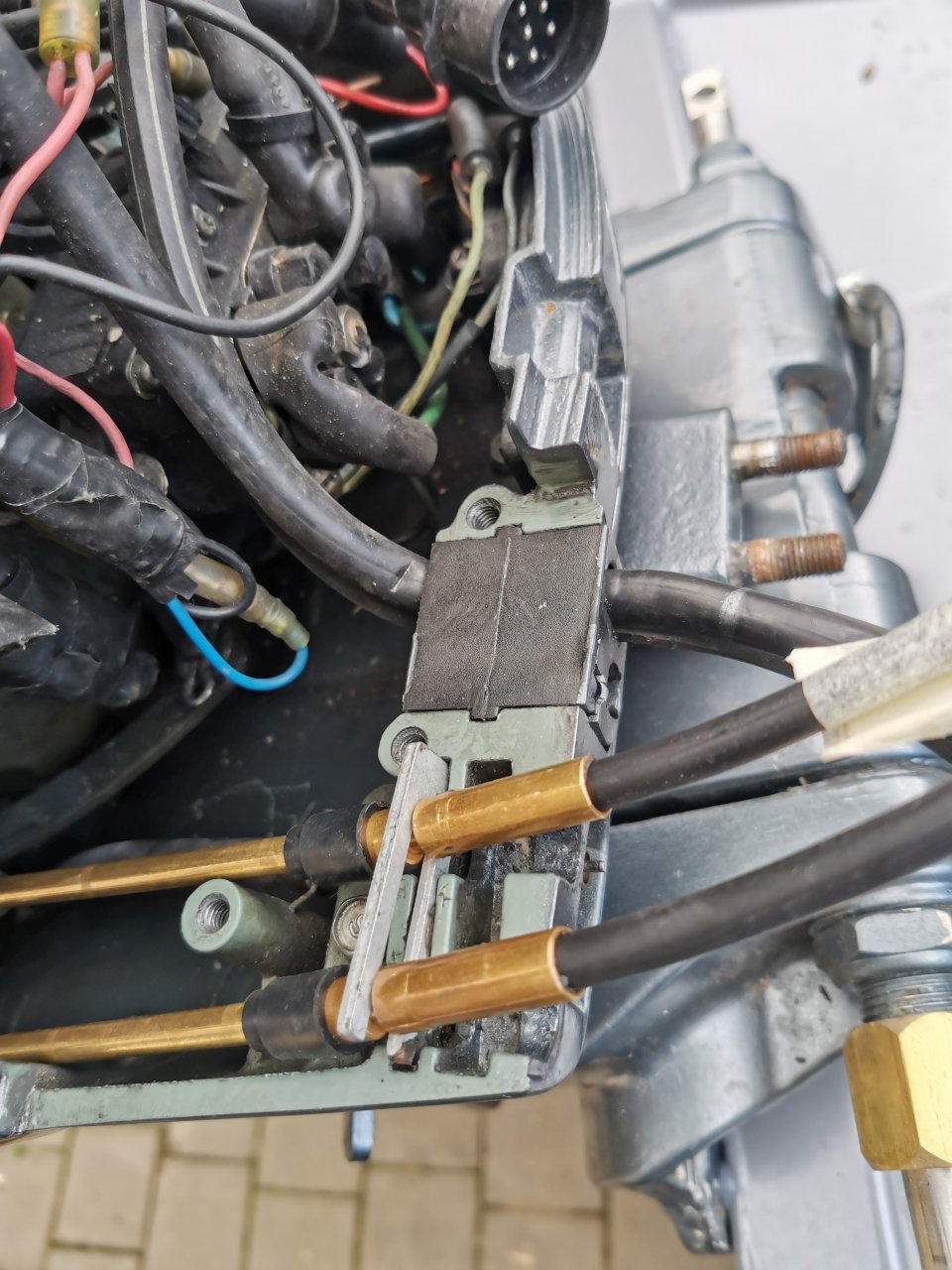

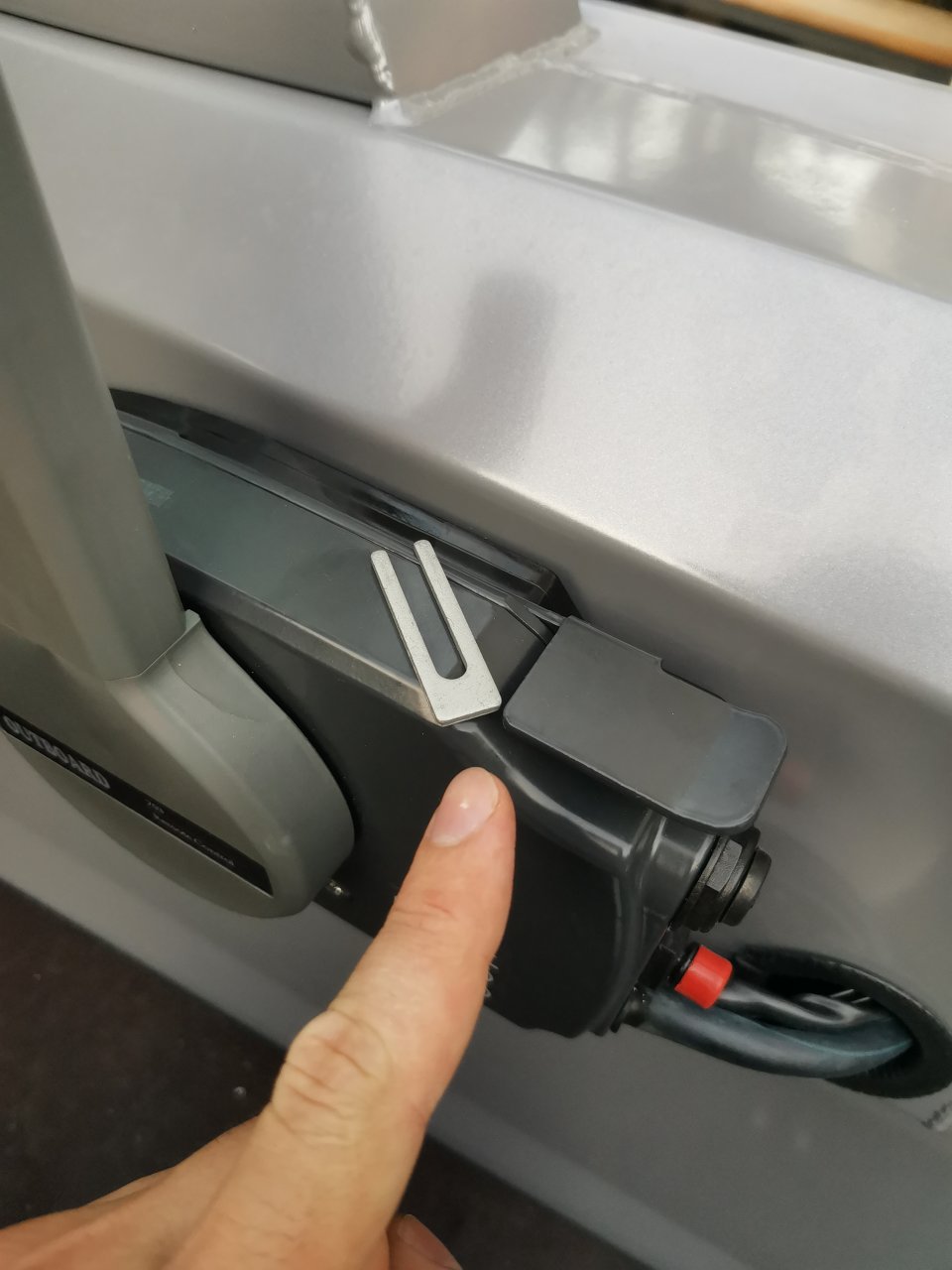

И кстати по поводу одной запчасти от машинки, сначала не понял куда её в машинке устанавливать, но на другом форуме подсказали, что в тросы на моторе. Тут размещаю в качестве информации, вдруг кому-то из новичков, таких как я, пригодится.

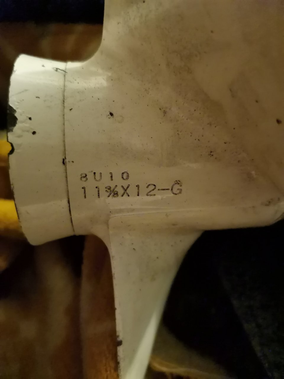

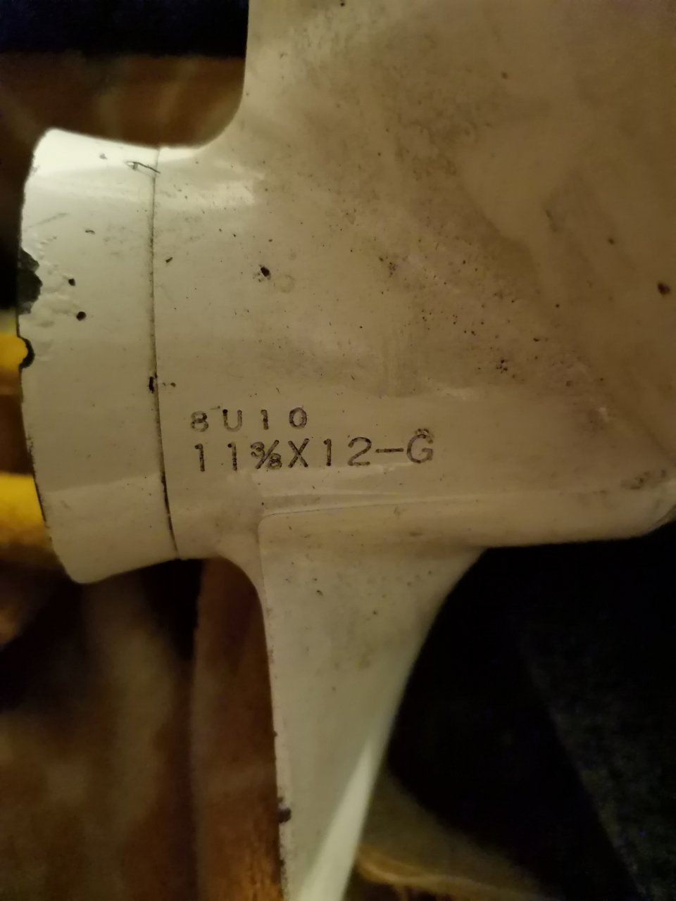

Хотел спросить про винт, может кто подскажет, мотор ямаха 50 4 такта, винт диаметром 11 3/8 шаг 12, у меня сейчас такой.
А какой оптимальный, есть какие то условные значения или подбирать нужно именно под конкретный мотор и конкретную лодку путём экспериментов всегда самостоятельно?
Прикольно)) На мерках немного иначе фиксируется.
А редукция мотора какая? 1.85?
А загрузка какая будет?
Однозначно пробовать то, что стоит сейчас, а только потом подбирать винт исходя из данных.
99,9% на таком винте будет перекрут. Ставлю на максималку в районе 47км/ч по стоячей воде.
Мне кажется нужно 11х13 пробовать.
Вот такой комплект на винте 11х14
У меня ямаха 50 2Т далеко не новая, и трима нет, винт 11 1/4 - 13 явно тяжелый. Скорость в 1-го чуть больше 50, но с 5 человеками выход на глисс очень тяжелый, надо людей гонять по кокпиту.
А какой оптимальный, есть какие то условные значения или подбирать нужно именно под конкретный мотор и конкретную лодку путём самостоятельно?
Я не разбираюсь совсем в винтах, мне нужен 13 шаг или как?
Ходить буду 3-4 человека.
Важен крейсер, нежели максимум скорости
Да, 1.85.
Загрузка 3-4 человека.

А если всё же 60 сил, то 14й?
А если 60, то 14ый можно попробовать. У меня стоит 10 3/8 на 14. Но редукция немного другая. 1.83. До этого был солас 11.1 на 13. Вот он с нагрузкой лучше на глисс выходил.
