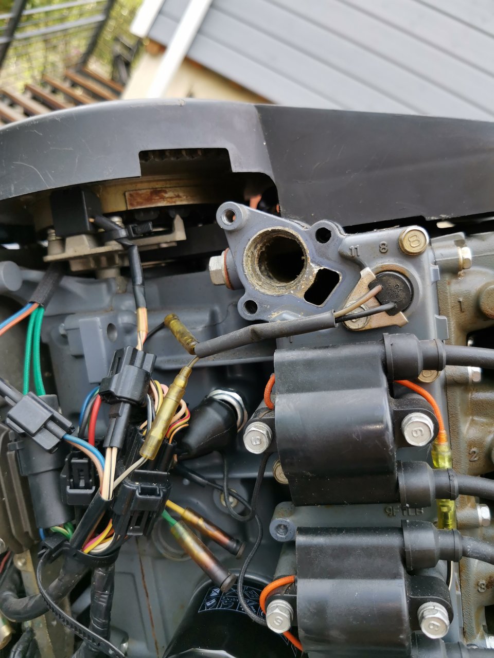

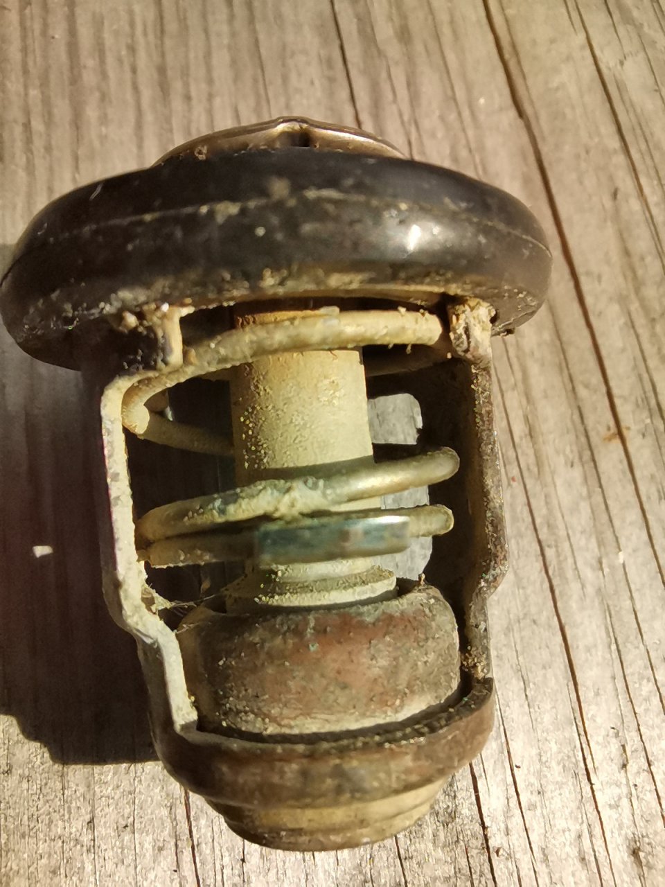

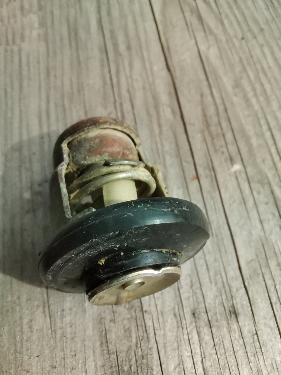

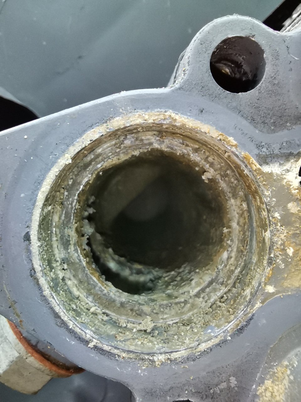

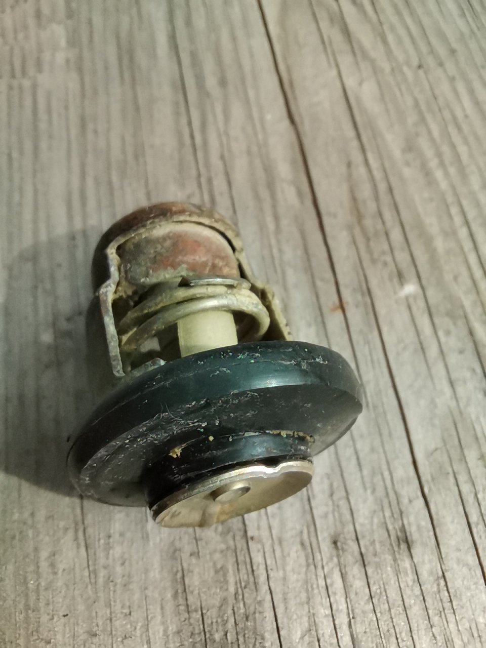

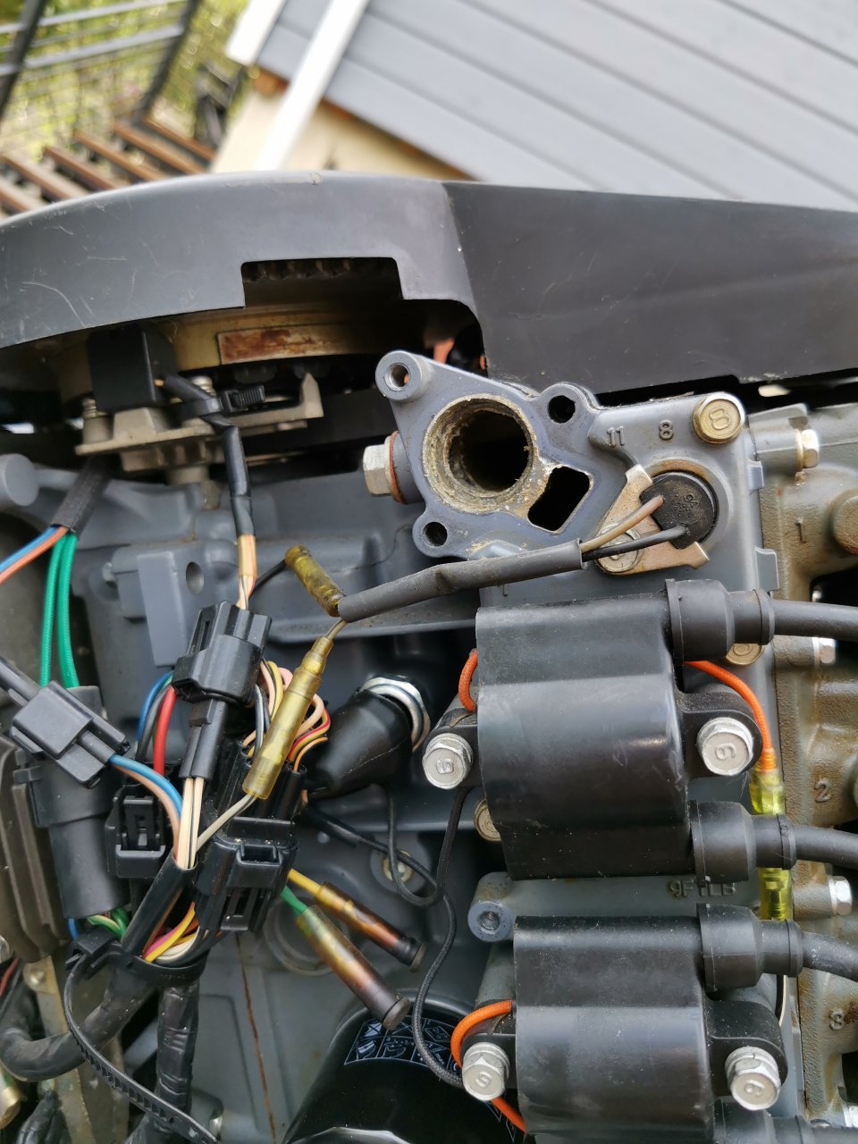

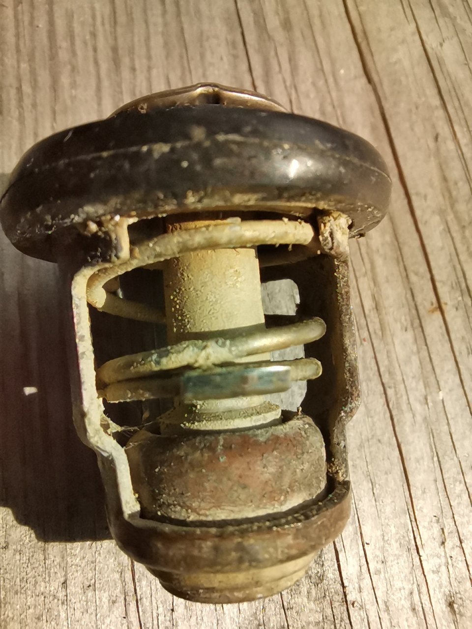

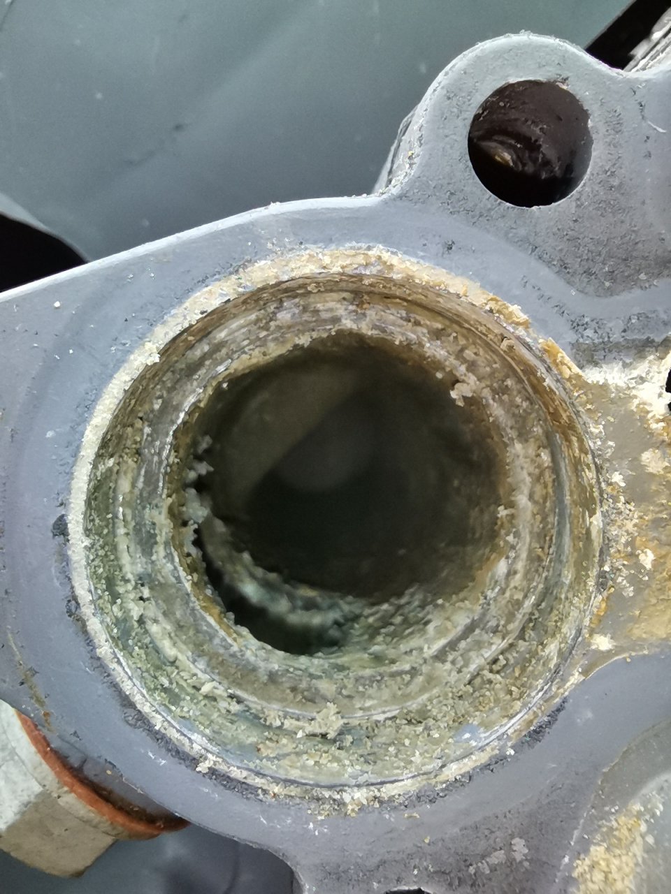

Открутил термостат, на месте, что радует, внутри четверть чайной ложки соли.
Думаю может замочить его в чем то?
И проверить работоспособность в кипяток опустить или как?

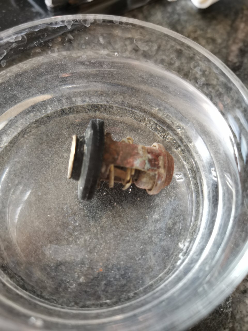

Да. В кипяток кинуть. Если рабочий - откроется.

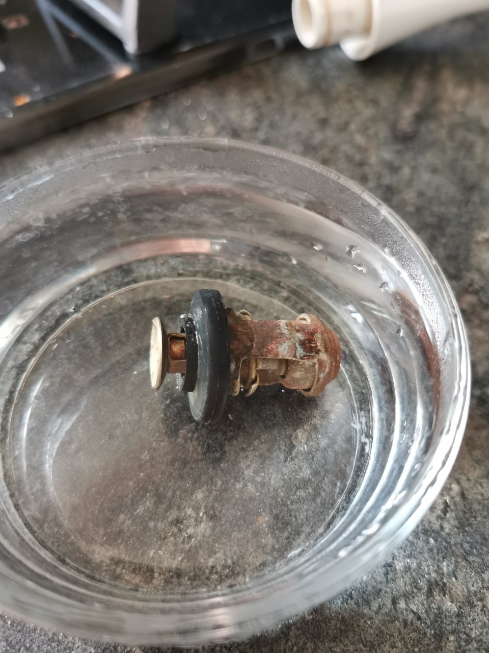

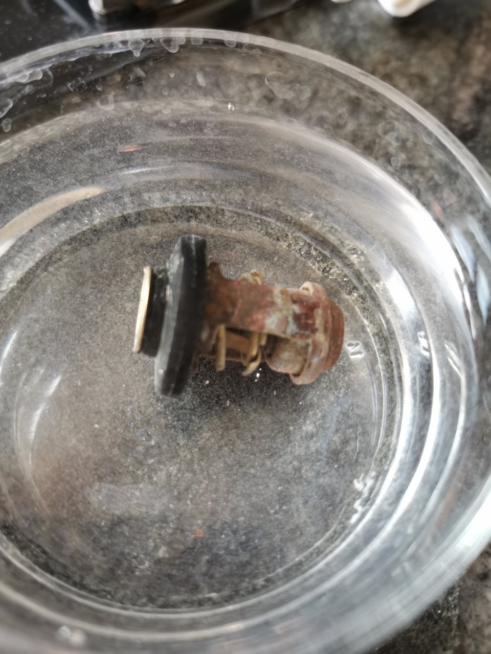

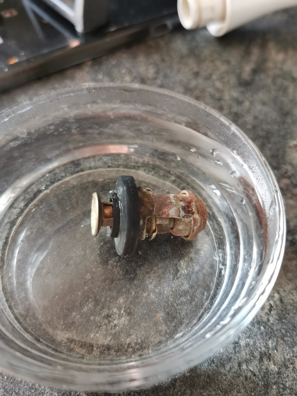

На язык пробывал температуру? :crazy:
Пока до этого не додумался. Видимо молод ещё в этих делах я))
Оставлю все как есть, открывается не при 100гр.С, уже не дурно.
Можно вопрос закрывать думаю.

Могу вам про хонду 40 расказать, термастат 74°или 76°непомню, при жаре летом греется двигатель когда минимум 30минут хода 88°-93°, когда холодно осенью помойму больше 85° негреется,
Так вот прикинте теперь если термостат откроется при 90°,кака температура будет, так у меня датчики температуры стоя, а у вас??? Я то проконтралирую, а вы??? А потом , спасите помогите мотор грееятся, термостат проверял? Дааааа, в кипятке:shock:

Выкинь его.

Да хоть пальцем. 70 от 90 отличить не сложно.
А что если он откроется не на 70, а на 80? Будет то, что до 80 он нагреется быстрее и отпускаться ниже будет сложнее.
И обычно у них проблема в том, что они просто клинят, а не меняют свою рабочую температуру
Что один будет работать на 93 градусах с открытым термостатом, что другой. Просто второй быстрее нагреется до 90

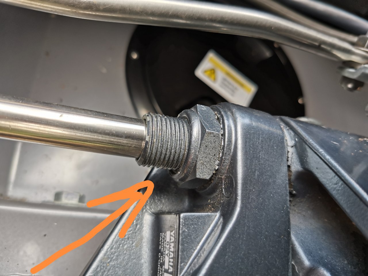

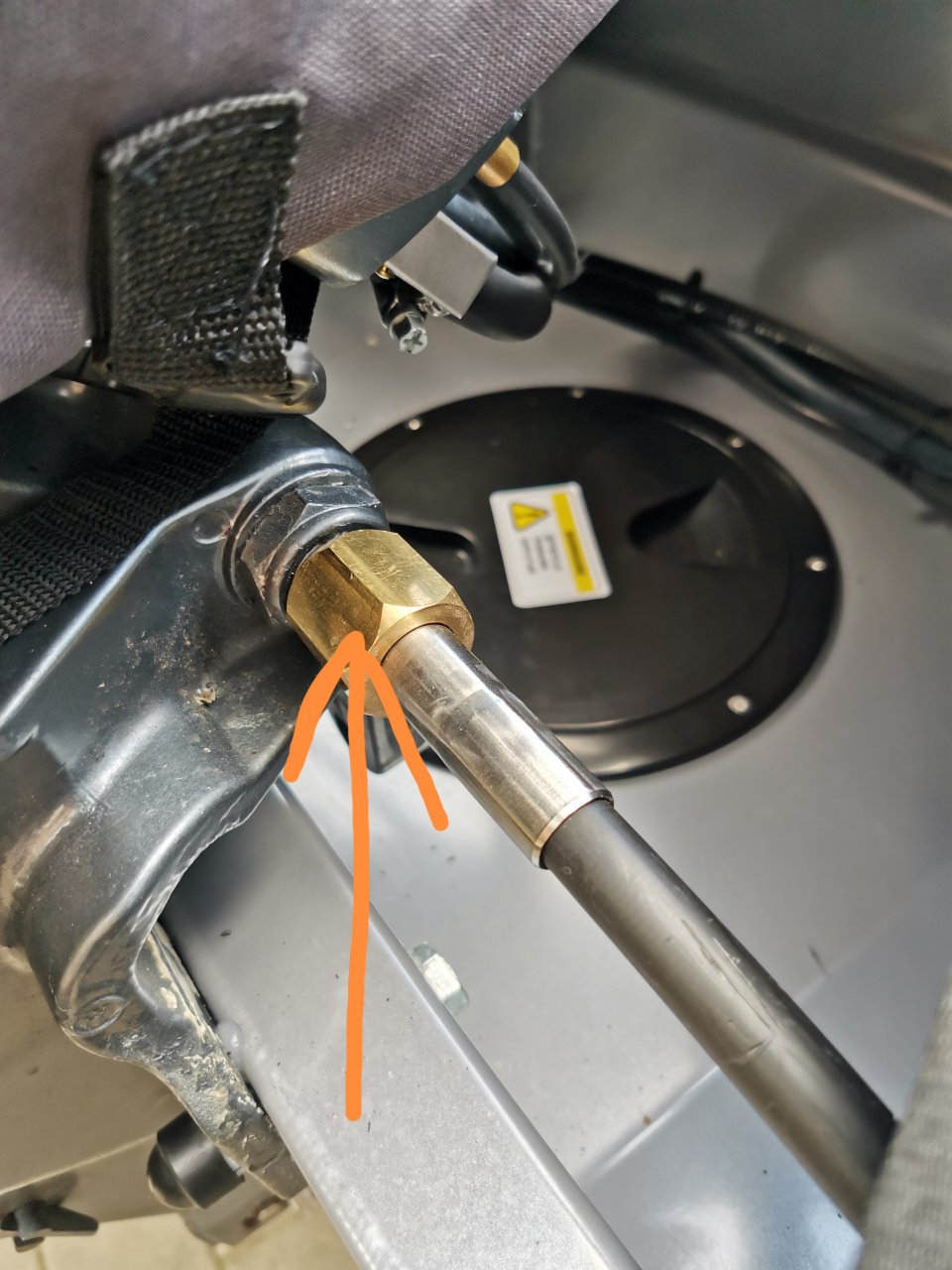

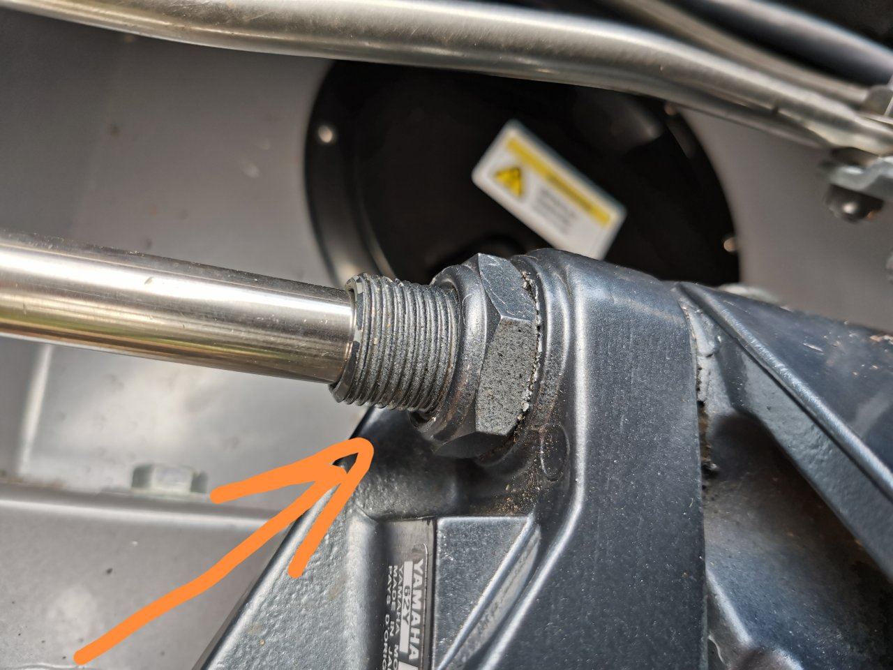

Ещё хотел спросить нужна ли вторая гайка со стороны крепления рулевой тяги?
На фото стрелкой показал.
27 099
2 147
У меня нет

У меня тоже нет
