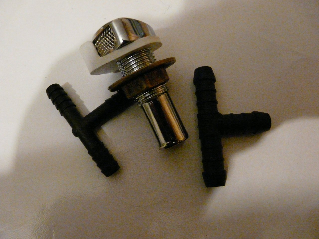

А у меня ничего не воняет, и все примитивно до безобразия. Тебе может надо было ещё какой адсорбер вкорячить? Конструкцию не знаю, но в предсмертной агонии АЗЛК на свои Москвичи эту хрень ставил. Получает человек машину с завода, руля на ней нет, а адсорбер есть. И такое было.
Сча баки вынимаю с носа и ставлю в рундуки, ниже ссылка на клапон, регулируется, втавил и забыл, обратный где нибуть внутри

Нахера? Сапун с сеточкой на линии вентиляции ставится, и все. У тебя пластиковый бак был когда нибудь? Клапан не открыл, вот его колбасит...
Алюмниевый так же "вздохнул" у меня когда откручивал на днях глухую пластмассовую крышку даже без бензина (закрывал баки в +, а открыл на днях в - 1, у нас ещё снег падал позавчера). Ставить буду два по 30 литров на оба борта, а заливать реально планирую мах. по 25 лтр..

Вот и думаю, взять вот такую хрень и вывести ее куда то в рецес.
На дальней потопчине у кормовой утки

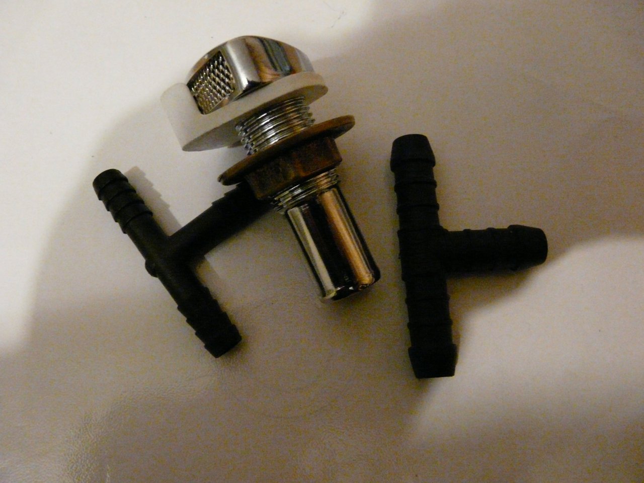

У меня почти такая хрень (с сеточкой) уже прикуплена - с белым пластиковым щитком перед воздухозаборной сеткой , только тройники поменял (заготовил) уже медные - по совету коллективного разума :yes: 10 мм развоздушка и топливнный 12 мм

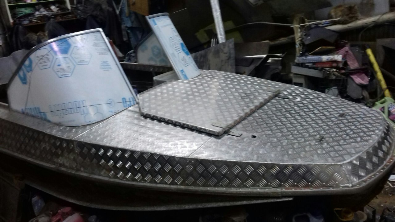

Только по планширю. Его тоже хочу покрыть.
Если чесно, то 1.5мм думаю будет ок, если нет сильных ям, чтоб не продавит, а если ваще ровно 1ми толщины за глаза, вес лишний тоже нах
9 412
6 051
Дождемся ответа и фото. Планширь обеспечивает жесткость всего корпуса, а квинтет, который мне попадался из АМГ2 и которого везде, как грязи, ещё то дерьмо.

Сергей я не знаю ваших возможностей , но по моему технологически проще срезать всю палубу оставив кромку 15 - 20 мм и приварить по контуру 3,0 мм квинтет , добавив ему ребер , сразу и якорный ящик в нос сделать .
Oleg_samara
18.01.2017
2 873
2 421
Да нет, это точно перебор для меня. Я планирую покрыть только горизонтальную часть палубы и планширь.
Я тебе и предлогаю только горизонтальную , но полностью без выделения штамповок , только комингс люка перенесеш , можно на заклепках.
9 412
6 051
До он и сам по себе хлипковат. В носовой части, кто то до меня, прикрутил изнутри багажника 3мм пластину. Но она не очень помогла. А плюс надеюсь что буду устанавливать туда лебедку.
Пластина не даст жёсткости листу. Только угол или зиговка. Если прошла деформация, нужно натягивать лист.
Вот лебёдку как раз и надо ставить на каркас. Пластина на самый нос ставится, прям под утку. Но она не даёт лодке сложиться в случае столкновения. Я это так понимаю.
Сейчас я усилил бы нос иначе, более лёгким и тонким уголком. 110 кг держит без намека на прогиб.

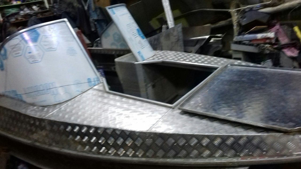

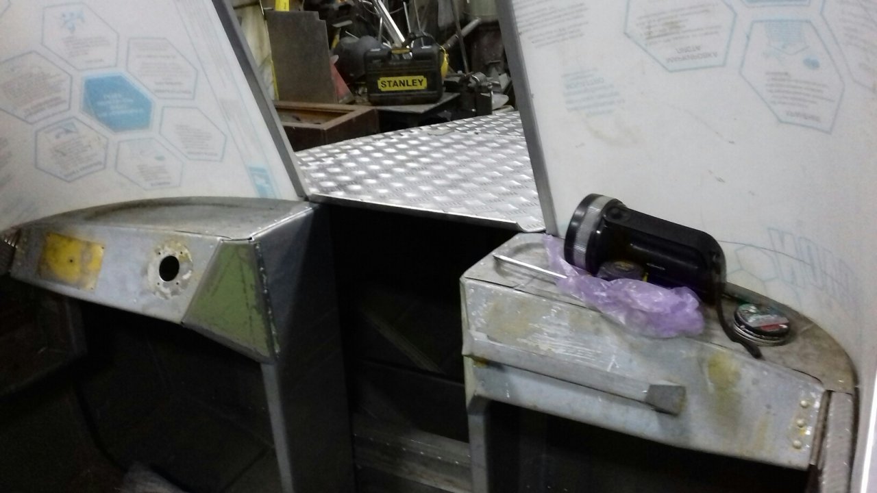

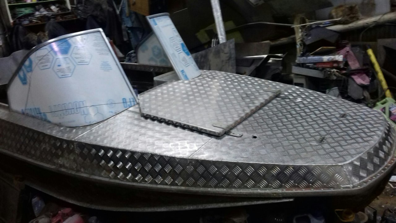

Наэксперементировавшись вдоволь и потерпев фиаско, решил прибегнуть к радикальным методам.
Эксперемент:
Посмотреть вложение 201955Посмотреть вложение 201956
Радикальные методы:
До
Посмотреть вложение 201957Посмотреть вложение 201958Посмотреть вложение 201959Посмотреть вложение 201960
После
Посмотреть вложение 201961Посмотреть вложение 201962
Крышку еще не достучал.
Короче работа кипит. Приехал первый лист метала, АМГ5М (5083) 3мм. Он пойдет на бак и на транец. Так же заказал лист рефленки АД0 (1050) 2мм квинтет. Должен скоро приехать. Ксожалению рефденки АМГ3 (5754) 2мм в своей стране не нашел. Говорят большая редкость, да и спрос на него невысокий.
Вопрос к знающим, чем сваривается (присадка, желательно забугорная маркировка) АД0? И можно ли его приваривать к АМГ? Если можно то подскажите пожалуйста техпроцесс.
Отрицательный результат, тоже результат.
9 412
6 051
А еще вскрылась одна неприятность. Отклепал уголок привального бруса, а он изнутри обильно покрыт корозией.
Посмотреть вложение 201966Посмотреть вложение 201967
Сомневаюсь, что такой можно купить в наше время.
Ты не видел настоящейи коррозии на привальнике. Твой в идеальном состоянии. Обработать механически и потом окрасить. Купить такой профиль практически не реально.
9 412
6 051
Есть идея вычистить, как вы советуете, и самые глубокие места заплавить.
Я так и делал. Припой Кастолин отлично держится на привальнике. У меня привальник выполняет чисто декоративную функцию. К причалу не швартуюсь, поэтому все хорошо. Если швартовки будут, лучше подумать, чем его накрыть. В теме Южанка в лом или на стапель показаны шикарные привальники из пластиковой трубы.

И вмандячить его в крышку бака, и отверстие в наружу, но только на сброс давление настроить:dedok, и будет гуд , как идея?
А я себе купил пендосовскую заливную горловину ,а в ней два штуцера , один 38, другой 16 мм под развоздушку. На развоздушке клапан, работает туды-сюды и хитро выведен под крышку горловины ,так что при залитии палубы водой вода в него не должна попасть. У меня пластиковая, за 2400,но есть и из нержи с таким же функционалом. Меня жаба задушила на нержу, а так устройство очень продуманное, конструктив один и тот же.
