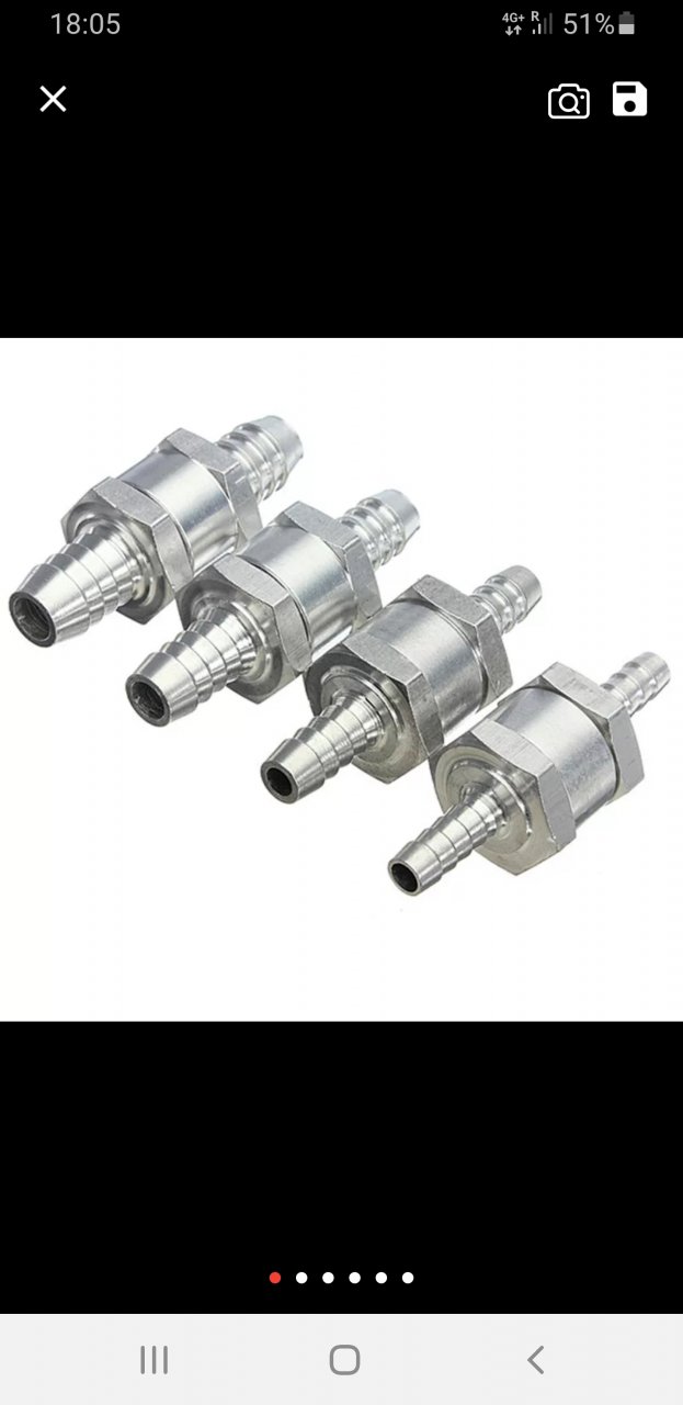

Ну или обратный клапон разберешь, пружинку другую ,настроишь под нужное давление и поставиш, чтоб небыло прямого сапуна, в случии давление будет стравливать

Согласен. Но как говорится, пускай будет :). Трудозатрат здесь не много. Проще чем потом доукомплектовывать.
€ 0,46 60%OFF | Металлический мотоциклетный шланг для бензинового бака
Типо токого чтото , ну немного переделать
Проблема в порах , которые будут вонять на всю лодку,
1 886
И вмандячить его в крышку бака, и отверстие в наружу, но только на сброс давление настроить:dedok, и будет гуд , как идея?

Зачем усложнять конструкцию?

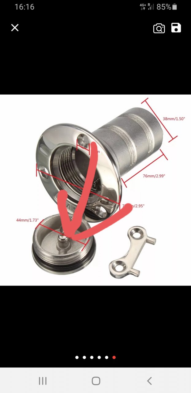

Наоборот ,упрощать, клапон в залевную пробку решит проблему с давлением в баке(если оно будет) а обратный клапон работать на разряжение будет, и стоять где нибуть в нутри, чтоб через него вода непопала,и вони небудет, и поры несаберутся в закрытом пространстве

Вот сюда клапон сброса давление
201356

Нахера? Сапун с сеточкой на линии вентиляции ставится, и все. У тебя пластиковый бак был когда нибудь? Клапан не открыл, вот его колбасит...
И вонь с него? А в нутрь непоставиш ,темболее вонять будет, с наружи есть шанс хапнуть воды, кого колобасит? Иди в машине пробку открути и посматри на нее
Ты хоть от одной старой исправной Жиги слышал запах бензина? С лодки тоже не воняет, если ты маску к баку не подключил и ингаляции не делаешь.
1 886
У меня бак стоит от жигулий ,вонь в бомбалюке , из за прямого сапуна, до этого в кокпит стаял, так чуствовался пипец, бак в носу, пока неодел клапон обратный, да, слышал ,даже сча нивы перевозил и то в салоне немного шманило,
201359
