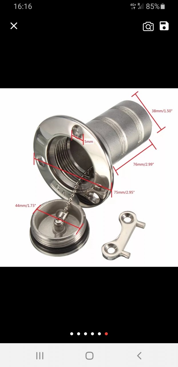

Заливная горловина и вентиляция пока в процессе. Подыскиваю материалы, а именно трубки нужных диаметров. Объем примерно 45л.
Если мотор будет 2 т, такого бака для такой лодки будет мало. Хорошо покататься за день с вейками и ватрушками у меня на 40ке более 50 литров уходит.
Чтоб не было выплескиваний при заправке через вентиляционный канал нужно предусмотреть в нем петлю. Из короткой заправочной магистрали также возможно выплескивание. Думай!

Мотор планирую 50лс 4т инжектор. Заливную горловину планирую ставить на планширь.
Из бака трубку воздуха врезать прямо чуть ниже залевной горловины , тройник и сапун с обратным клапаном , так у себя буду делать, что скажешь?
Больше её и поставить некуда. Фишка, на мой взгляд, в друго: пропускная возможность обеих магистралей (для жидкости и для газа), скорость поступления топлива, скорость перемещения жидкости внутри бака с учётом вытеснения пробок (распространение ее по системе, включая горловину и выход вентиляции), должны быть больше или примерно равны наполнению. Кроме того, топливо немного пенится при заправке из пистолета. В противном случае тебе обеспечены плевки топливом при заправке, транспортировке лодке и ее ходу с полным баком.
