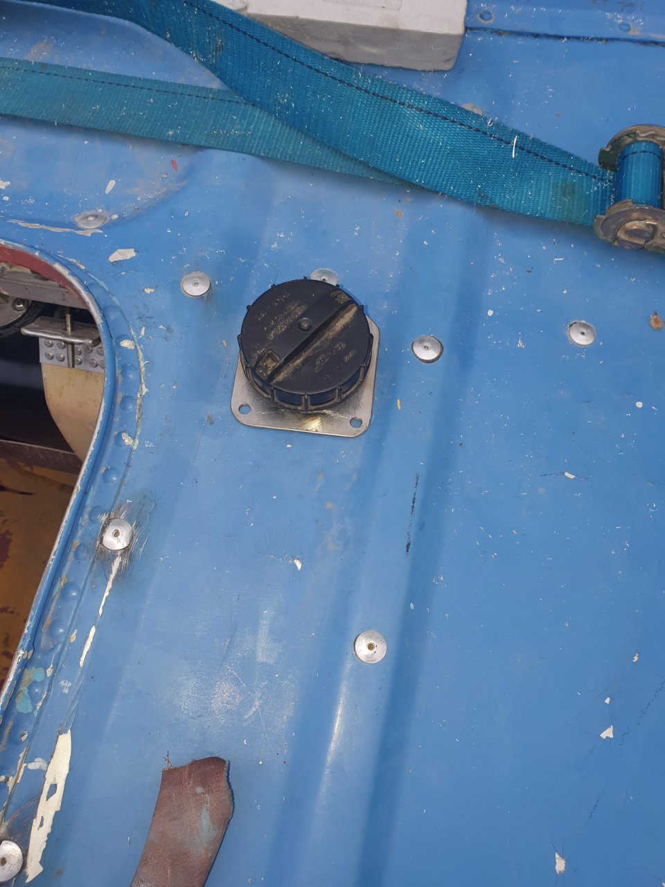

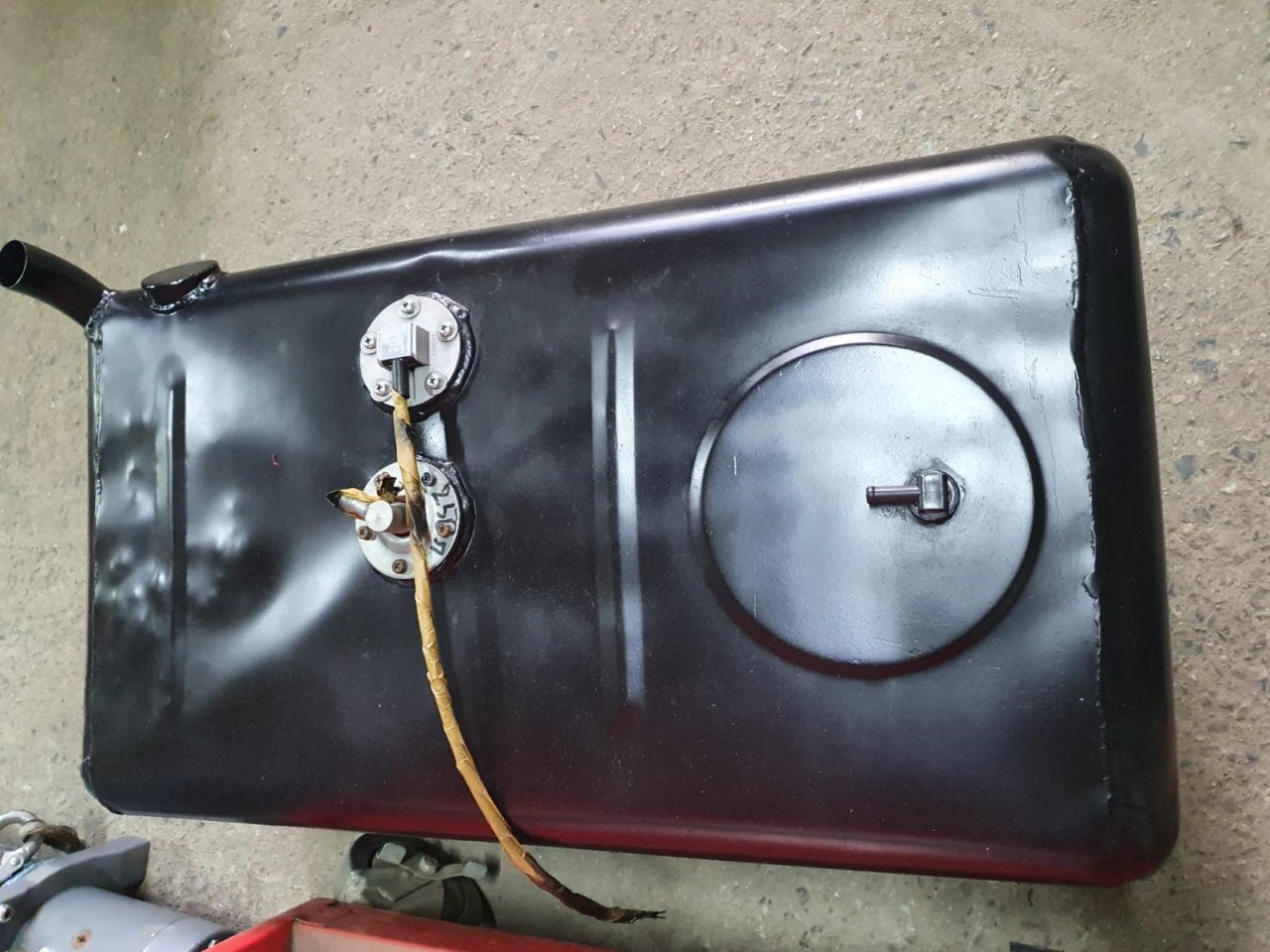

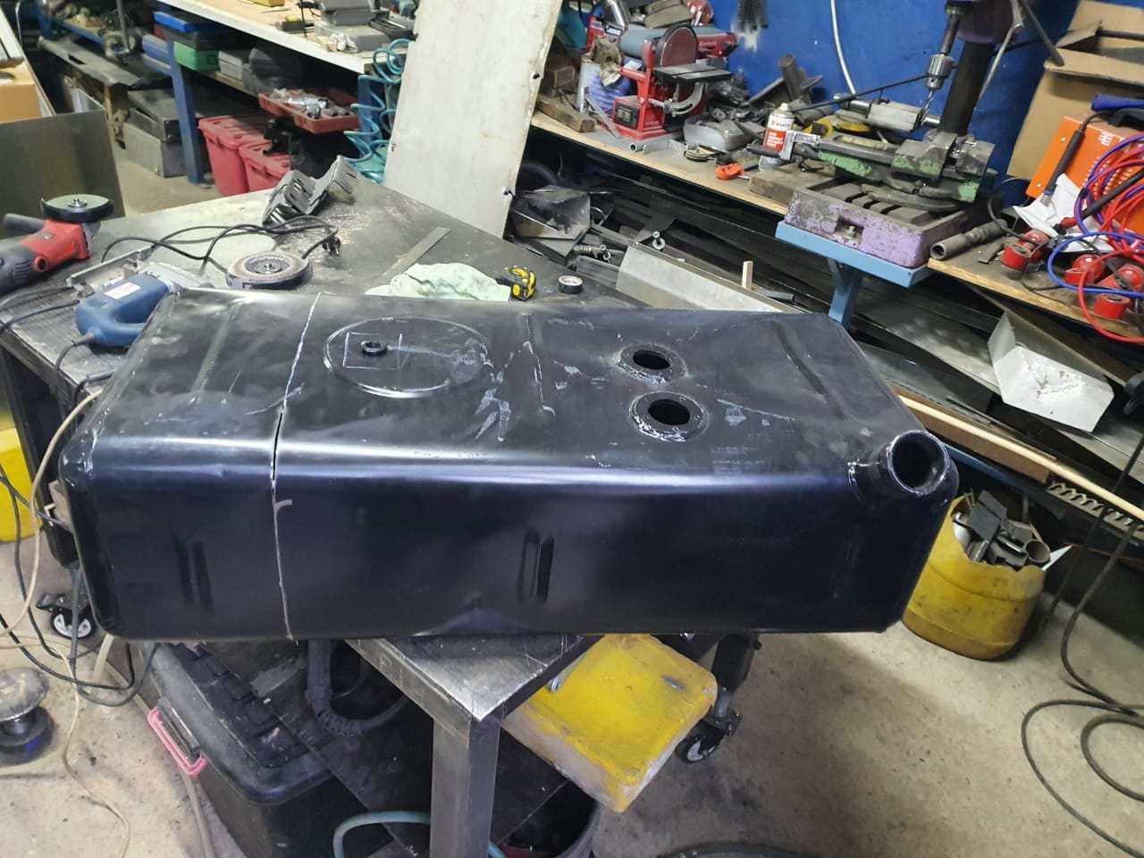

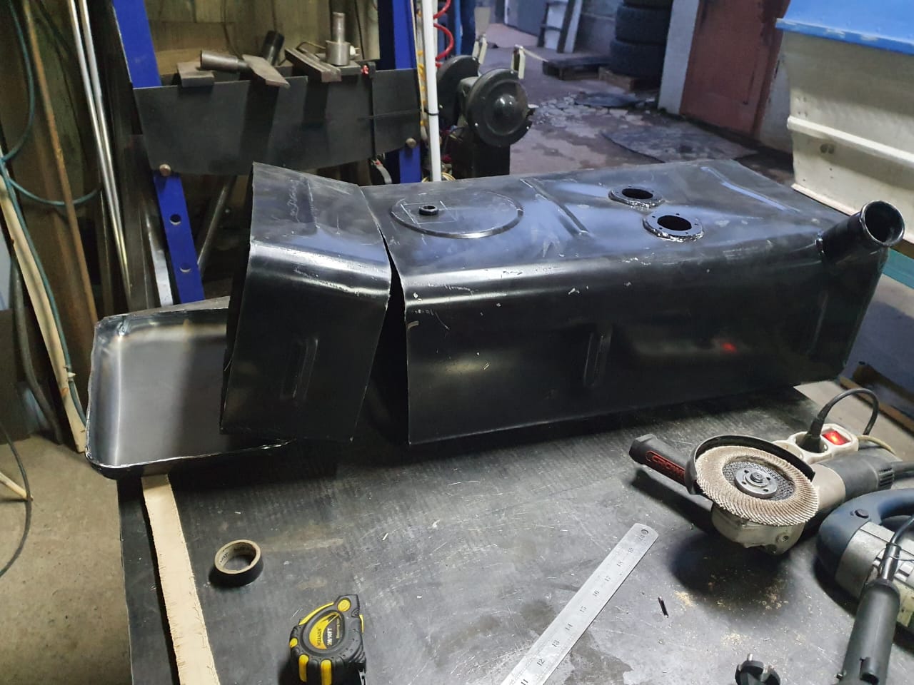

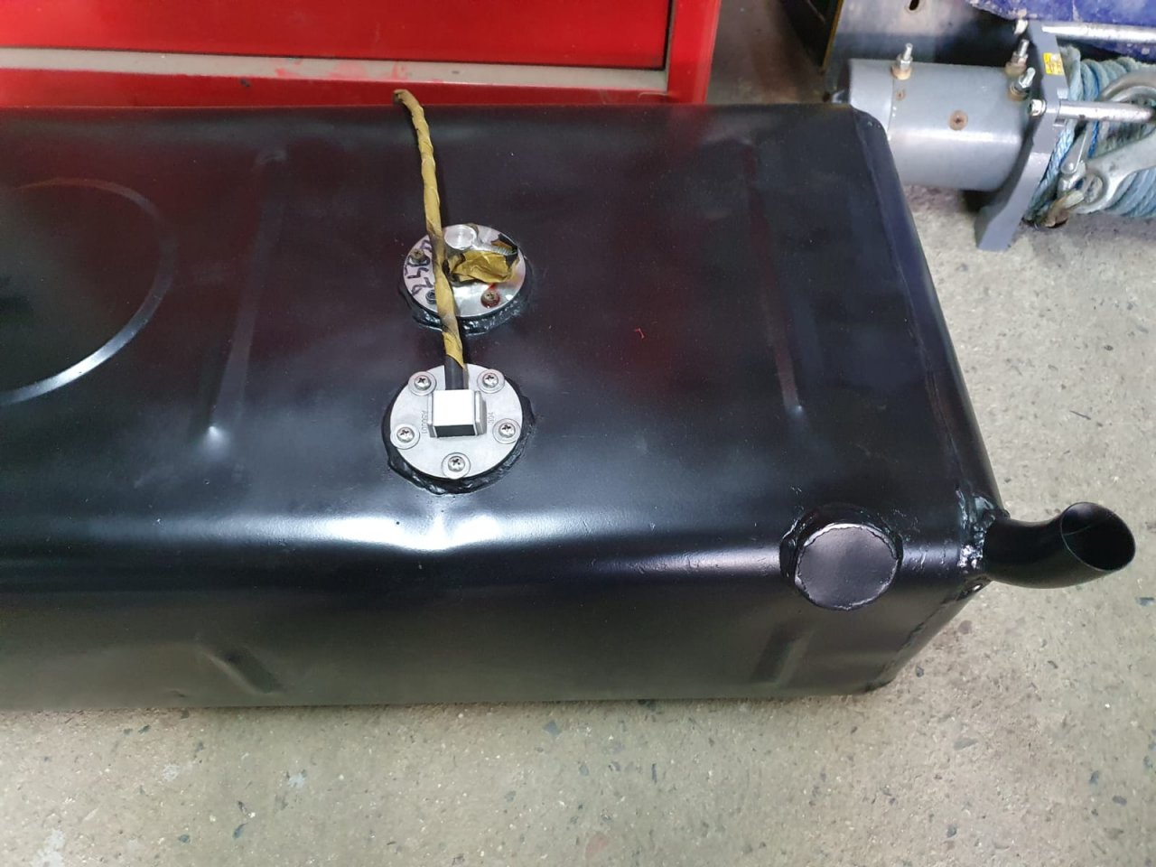

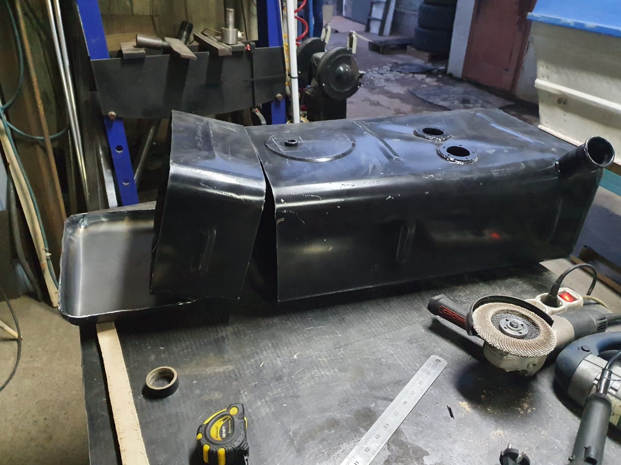

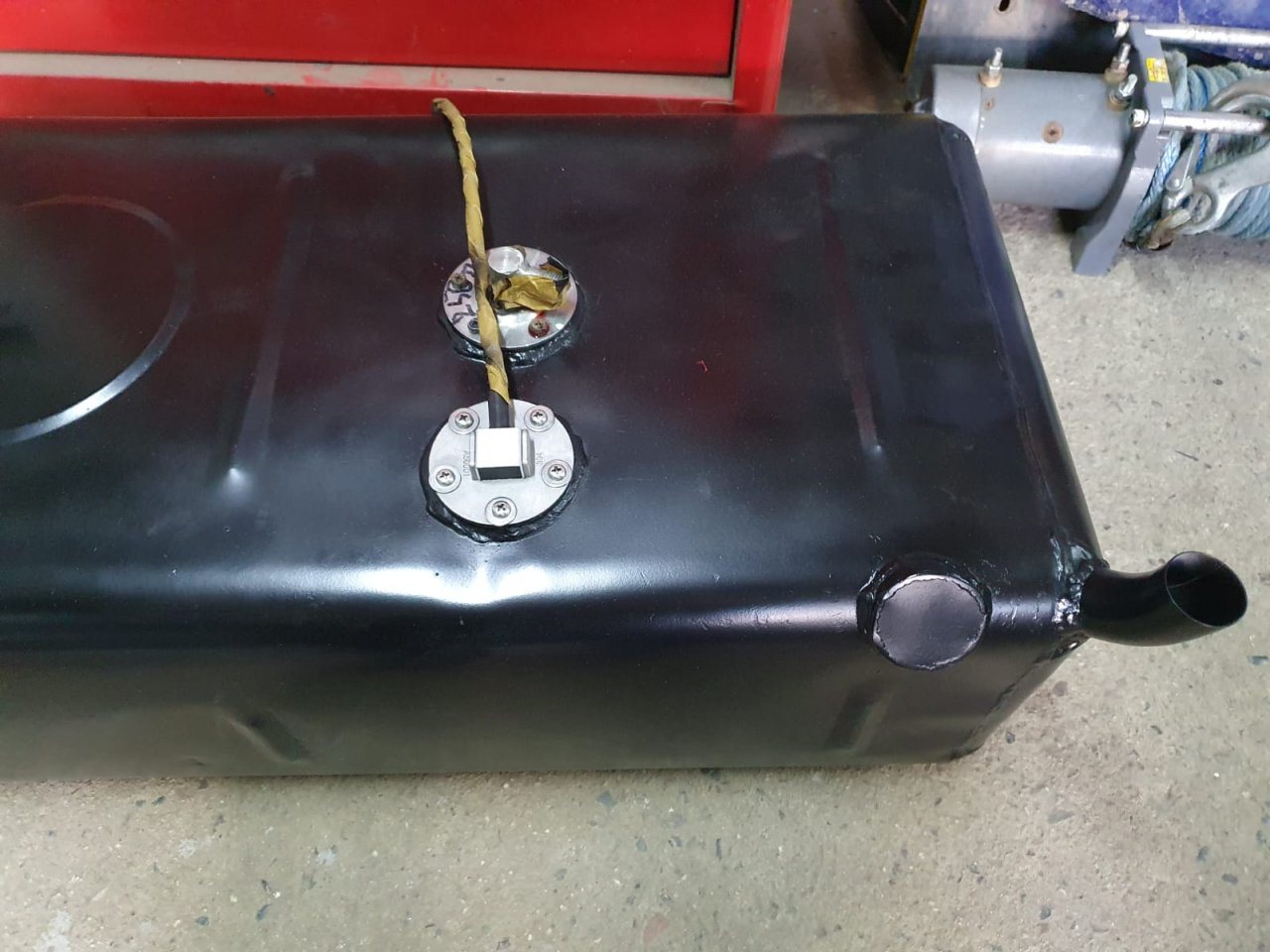

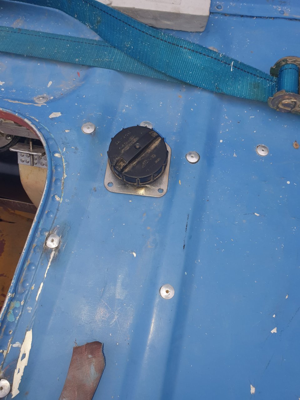

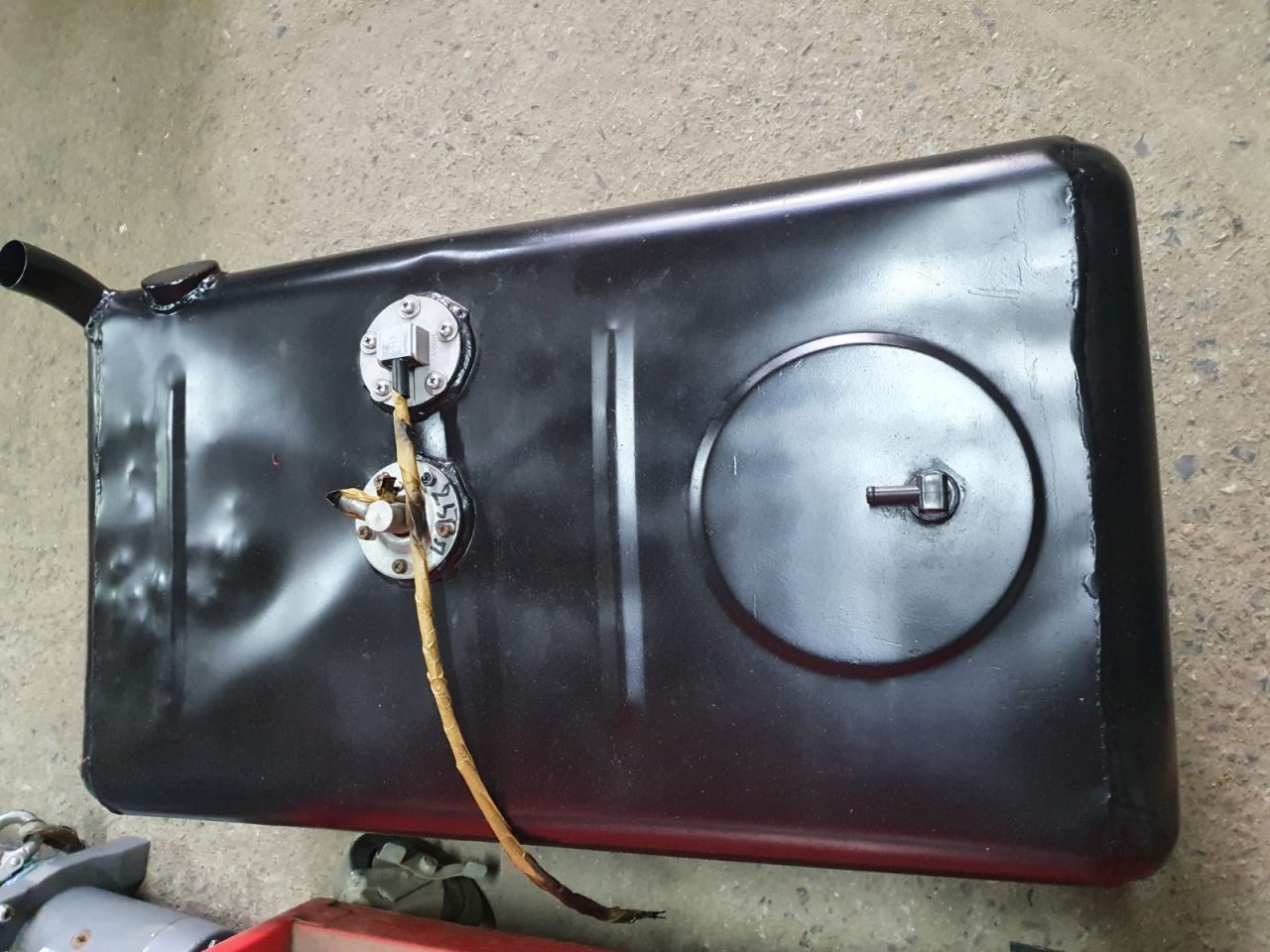

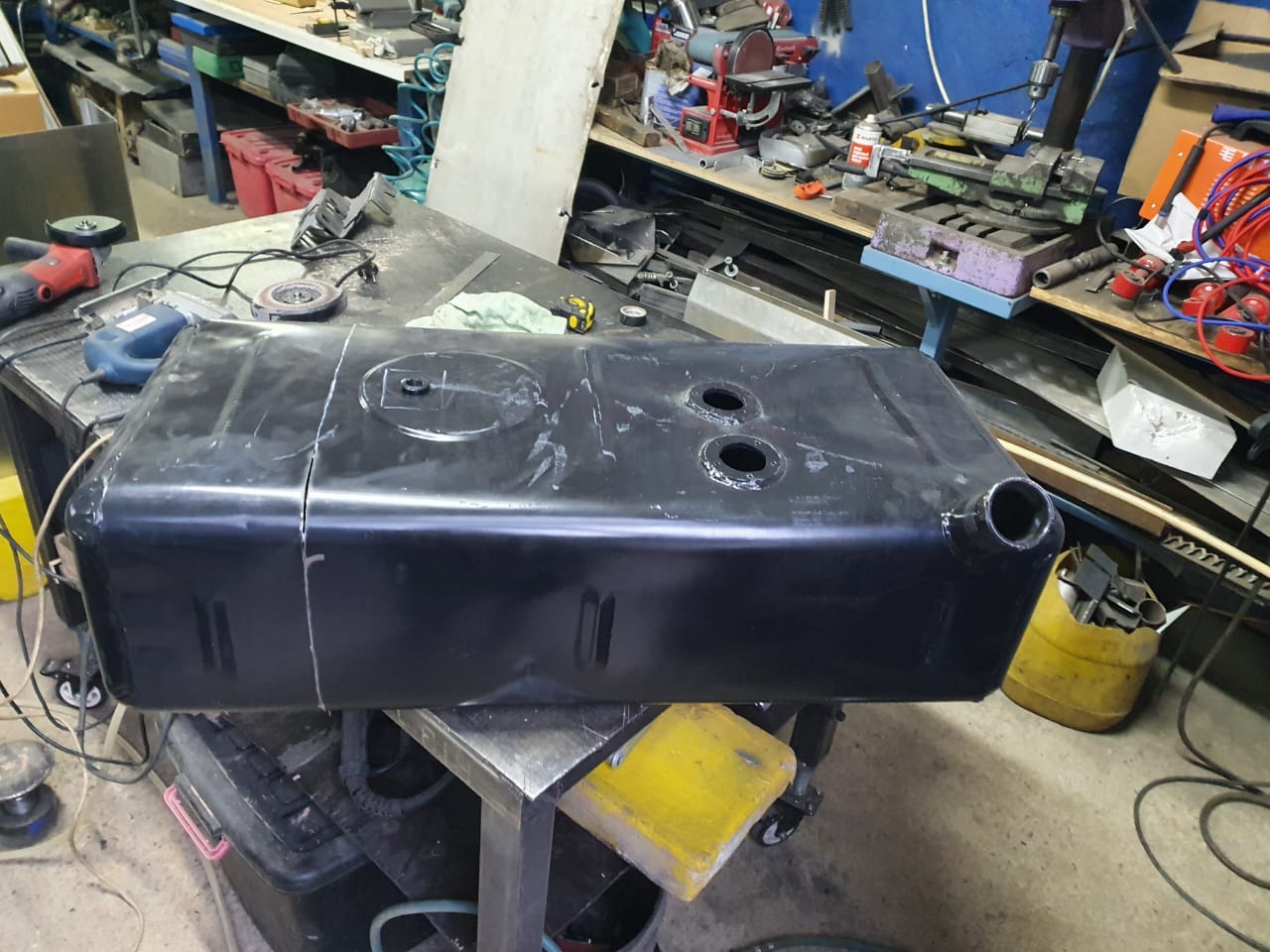

всем привет. после продолжительных поисков решения по стационарному баку на Сарепту, изготовил себе на 60 литров бак в носовой отсек. бак изготовил из бака Газели 80л, укоротив его до 60 литров. поставил заборник, датчик уровня топлива и переварил заливную горловину. Проложил трубку - топливопровод Ф10 мм в правом борту , в верхнем отсеке с блоками плавучести. Вентиляцию выведу по левому борту. Сегодня проверили бак давлением, все нормально. остается изготовить крепления и крепление заливной горловины. Сегодня отвез лодку на изготовление лобового стекла триплекс, обещали в пятницу отдать. Заберу и на сл неделе буду ставить бак в носовой отсек.

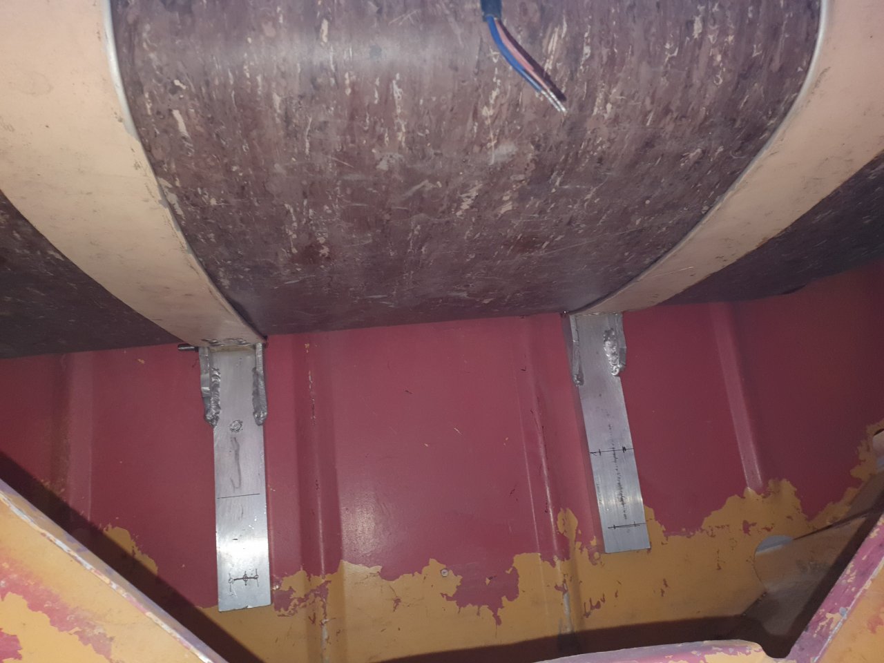

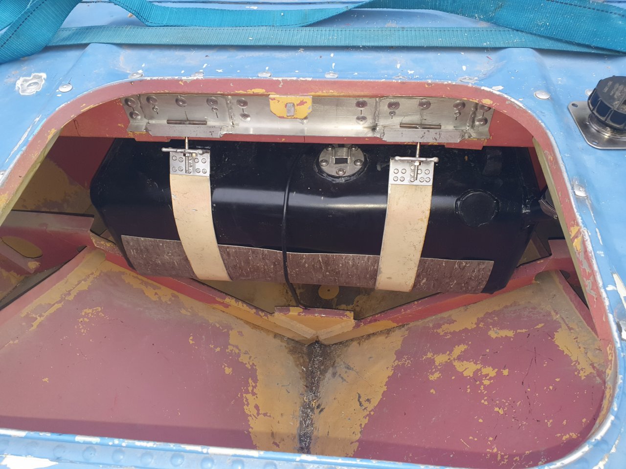

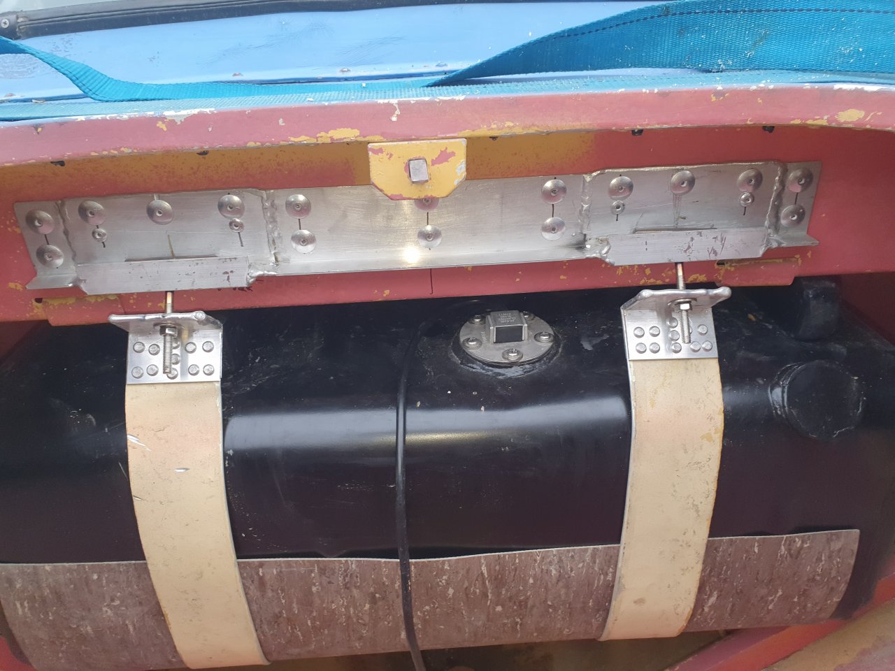

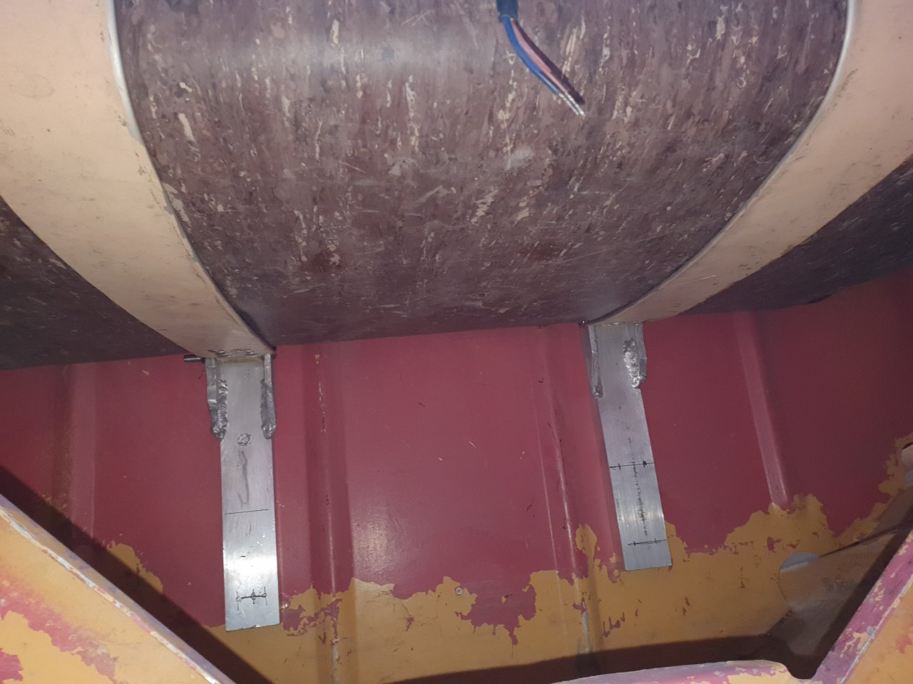

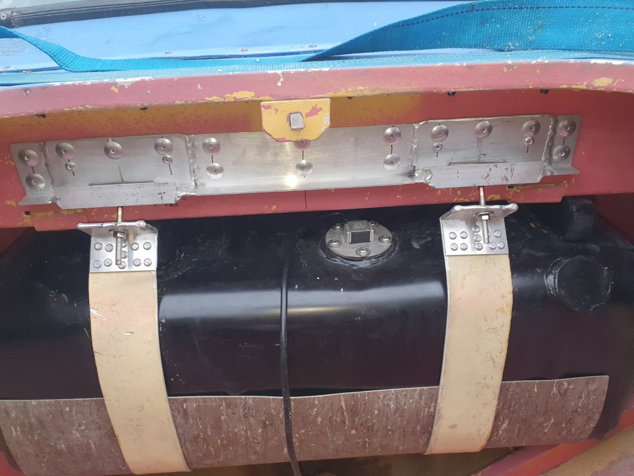

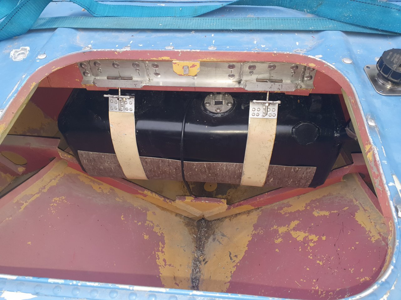

Сделал крепление

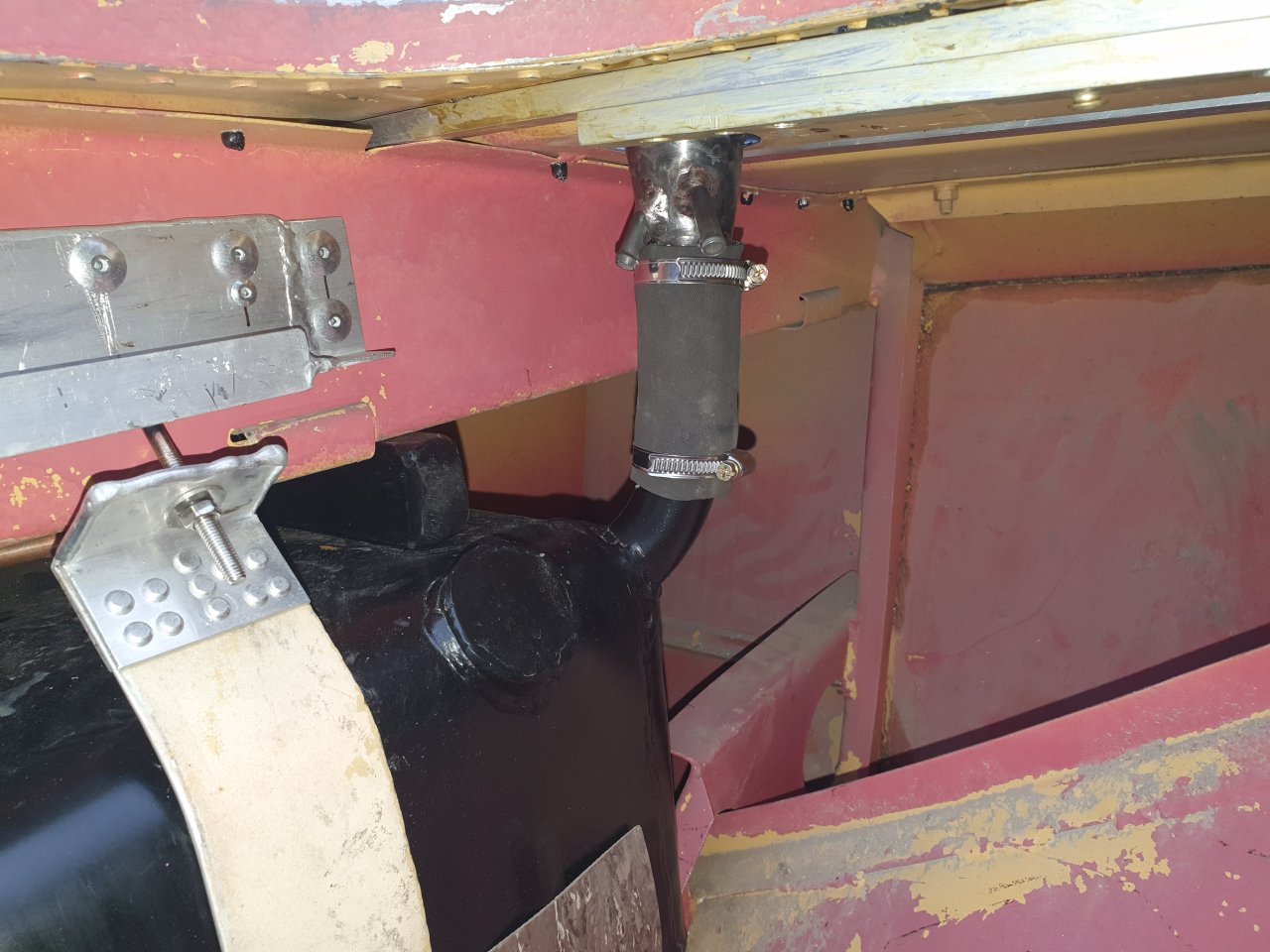

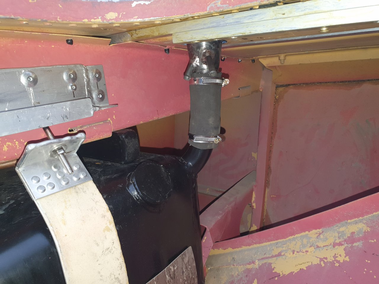

Монументально! А теперь огорчу: топливо (особенно из пистолета) с большой вероятностью будет выплескиваться при заправке - очень короткая и прямая заливная магистраль. Клапан есть какой в горловине? Где вентиляция бака? Заправлять (из канистры) откуда собираешься: из лодки или извне? Удастся-ли тебе удерживать лодку в горизонте при заправке? В противном случае полный бак не залить, да и бензом все заляпаешь. У меня в лодке простейший переливной насос болтается (пластиковая трубка и груша с парой клапанов), ей и заправляю обычно с канистры.

У меня в проге так было, без проблем,даволен был больше чем сча в корме,запровлять с канистры милое дело, шланг с али с клапоном, канистру на нос, шланг трехонул два три раза, и потек без проблем,

Спасибо за ответ,
к огорчениям по пунктам:
  1. заправка с пистолета, решит человеческое обращение с пистолетом, как и с канистрой, пролив толива конечно возможен, но что-то подсказывает на примере - машина у меня чистая - думаю справлюсь.
  2. вентиляция, как и трубка на отстрел пистолета, так и клапан гравитационный присутствуют, клапан дыхательный (для сброса и компенсации давления) бака будет установлен на трубке и выведен на корме за бределы лодки, клапан в горловине пока отсутствует, пока не вижу в нем смысла, крышка герметична. Полюбому, испытания покажут.
  3. заправлять из лодки пока не пробовал таких трудностей, но думаю, что мне не придется этим заниматься, ввиду наличия стационарного бака в 60 литров и возможности уложить 2 переносных топливных бака Ямаха в рундуки. Запаса топлива в 110 литров для 40 ямахи думаю предостаточно, даже для дальнего путешествия. За все время "хождения" ни разу не выкушал до суха емкости. заправляюсь на заправке как правило на прицепе, от того горизонтальность не должна пострадать.
4)горловина вне кокпита, на внешней уличной палубе со сливами во все стороны - думаю чтобы замораться, надо постараться.
5)залить шлангом с грушей из канистры, тоже обучены, как никак 34 года "за рулем", ваЩе не проблема.
пока вроде все, так что ОГОРЧИТЬ меня вам не удалось, и вряд-ли удастся.
Смотрел тему про стационарный бак в лодку Сарепту, думал найду решение у "бывалых" капитанов, и на удивление, нашел что за год на этой ветке форума, и за весь форум на остальных ветках Сарептоводов, никто пока ничего не показал что сделал, думаю что и не сделал, только разговоры. Потому сделалл как посчитал правильным. через месяц начнется навигация у нас - ПОПРОБУЮ )))))
