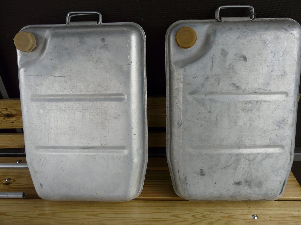

А кто подскажет, куда лучше поставить стационарный бак в Сарету? Планирую купить/изготовить бак литров так на 40-50, а вот куда его приткнуть я не знаю. Так же интересует как правильно грузить сарепту (вениками :D)?
Ну раз никто не отписался, попробую письменно изложить сугубо своё личное мнение.
Во-первых: приветствую как "истинный Сарептянин - Сарептянина" !:snimau shlyapu:
Во-вторых: У меня Сарепта ещё в процессе "реставрации", поэтому могу сказать только следующее, и только про себя:
Я никогда не поставлю топливный бензобак рядом с аккумулятором (в смысле, в одном отсеке ... и даже в специальном боксе) !
Как правило в большинстве случаев, топливные баки стараются разместить под пайолами на днище, поскольку таким образом смещается вниз центр тяжести - а это увеличивает статическую и динамическую остойчивость судна ( расположение центра тяжести по отношению к метацентрической точке по высоте). Но для САРЕПТЫ - это не шибко актуально, ибо тримаранные обводы корпуса дают великолепную продольную и поперечную остойчивость как на ходу, так и на стоянке, и с ЭТИМ у Сары всё в порядке !!! :yes:.
Насчёт дифферента на ходу, то здесь уже речь идёт о разнице в кормовой и носовой осадке в см. Учитывая то - что САРЕПТА проектировалась под два духтактных отечественных ДВС (которые в спарке по весу получались менее 100 кг, например "Вихрь 25" ~ 46 кг), установка на транец современного "четырёхтактника" весом более 100 кг ( у мну например Мерк 50 весом около 120 кг.) вероятно есть смысл кормовую часть не перегружать, т.к. в конечном итоге это скажется на ходовых качествах. Хотя опять же, САРЕПТА проектировалась как прогулочное, так и как служебно-разъездное судно, поэтому и к загрузке малочуствительна ... в интернете видел фотки - где загрузка дровами "по самое не балуй".
На основании вышеизложенного, думаю - что при установке топливного бака (или топливных баков) в первую очередь следует руководствоваться вопросом удобства установки, возможностью дозаправки и наличием необходимого свободного пространства.
P. S. Лично я пока ещё окончательно не определился, но склоняюсь к варианту " вертикально и с доступностью заливных горловин" без вырезания дыр в корпусе. ИМХО :?

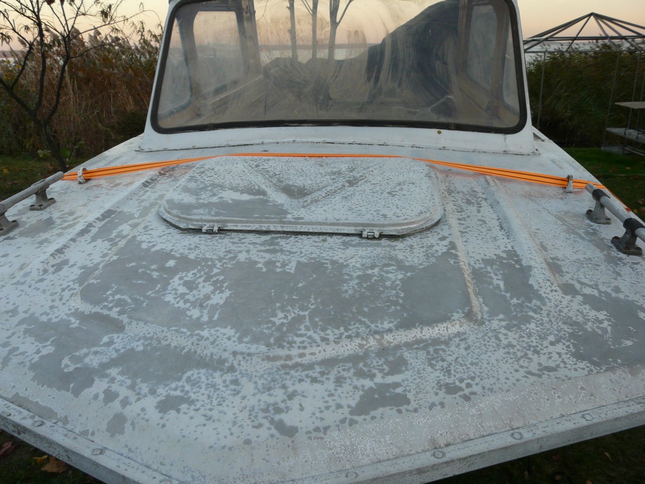

Кстати, плакировка со временем "выгорает". То есть становится светлой. Можете сравнить планшир и днище в кокпите. В свое время они были практически одного цвета.
У моей САРЫ верхняя носовая часть и планширь по бортам голый, краска - как будто мелом белили без грунта, всё это легко снимается 686 растворителем и ветошью.
