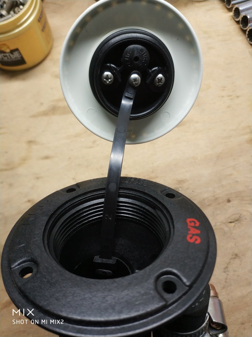

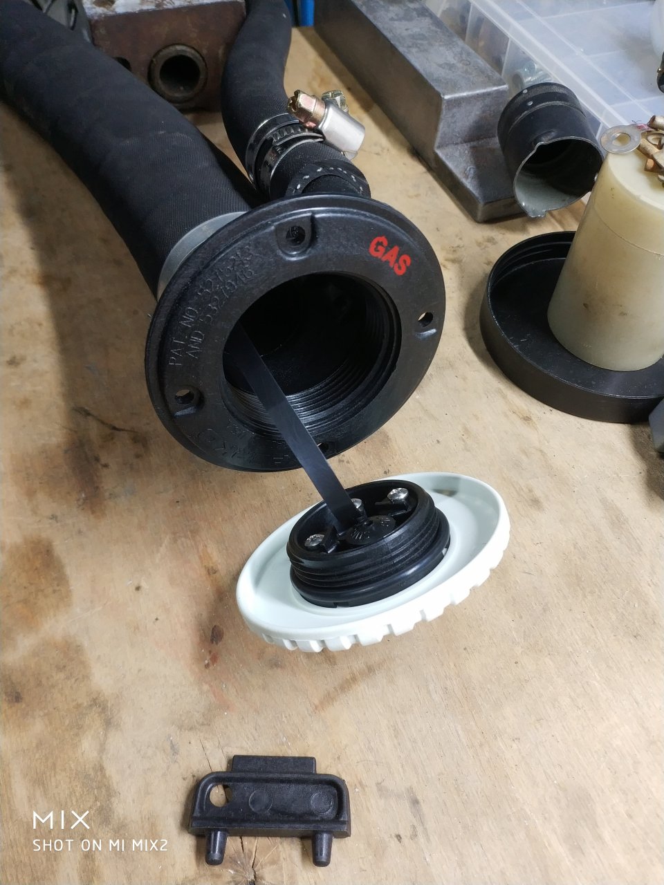

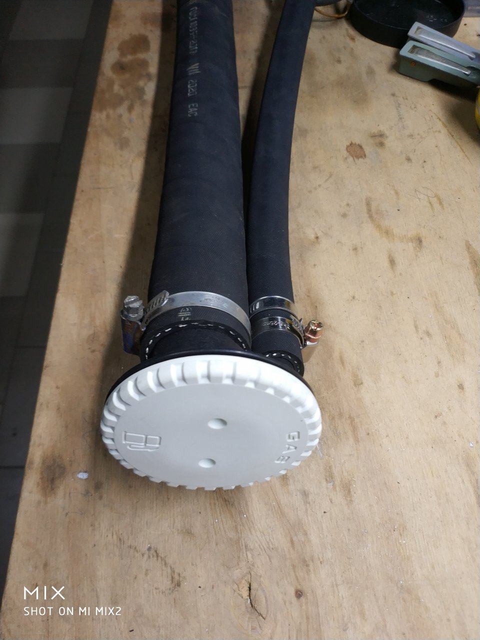

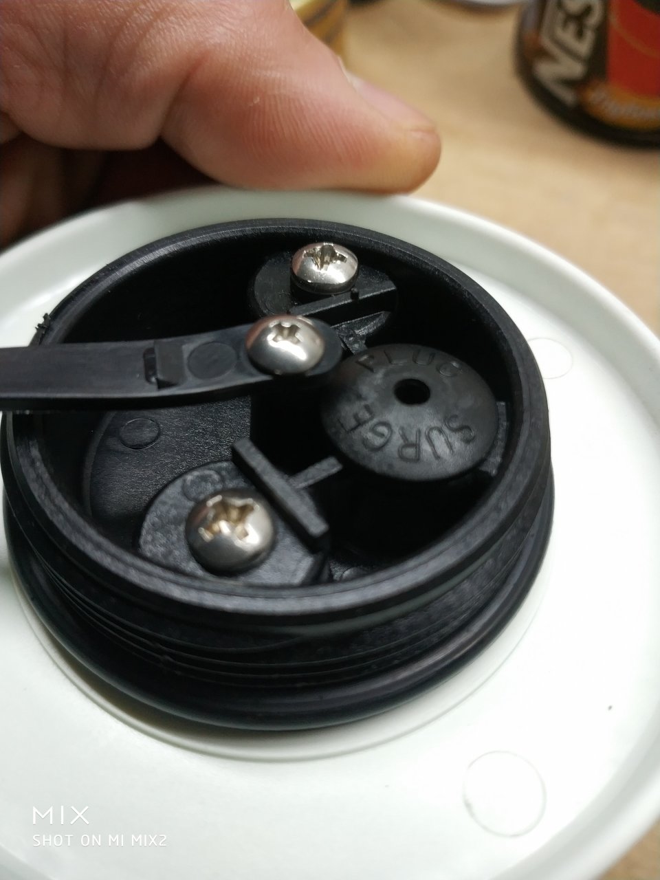

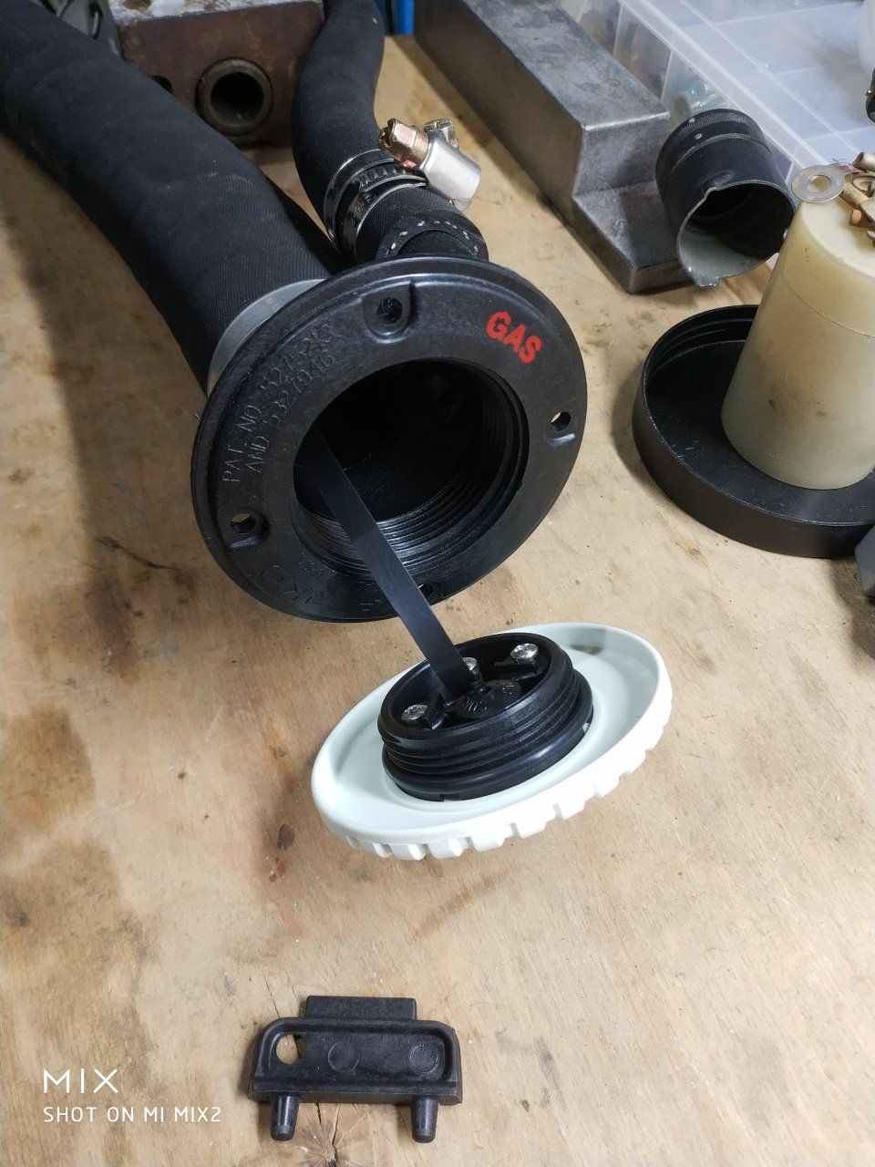

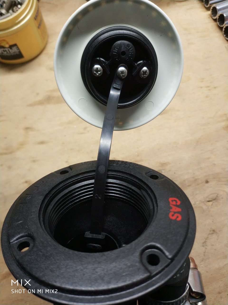

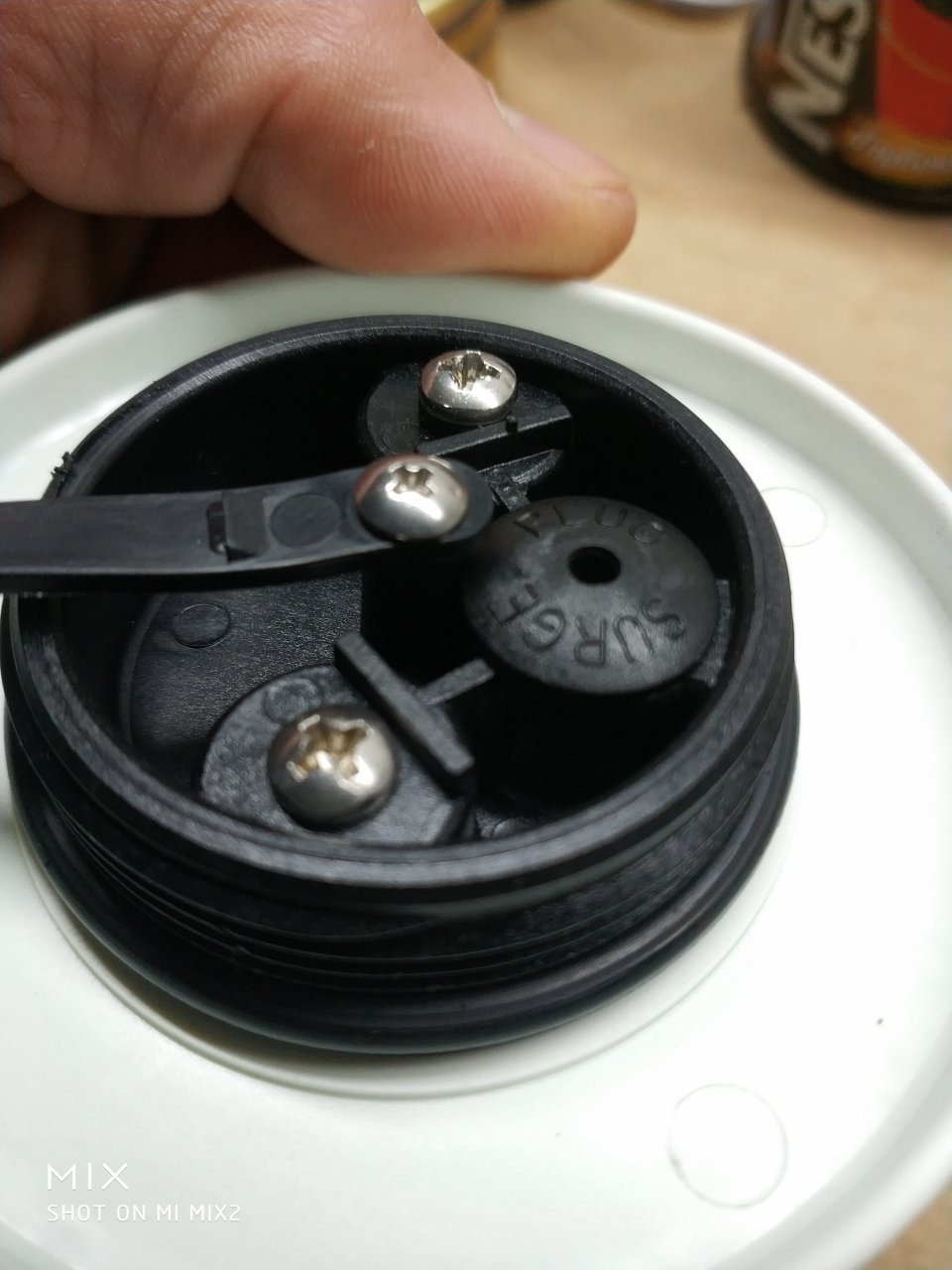

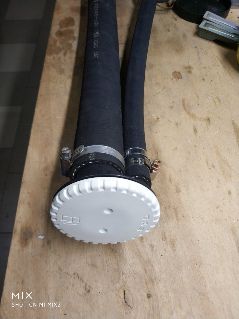

А я себе купил пендосовскую заливную горловину ,а в ней два штуцера , один 38, другой 16 мм под развоздушку. На развоздушке клапан, работает туды-сюды и хитро выведен под крышку горловины ,так что при залитии палубы водой вода в него не должна попасть. У меня пластиковая, за 2400,но есть и из нержи с таким же функционалом. Меня жаба задушила на нержу, а так устройство очень продуманное, конструктив один и тот же.
Так фото дай
