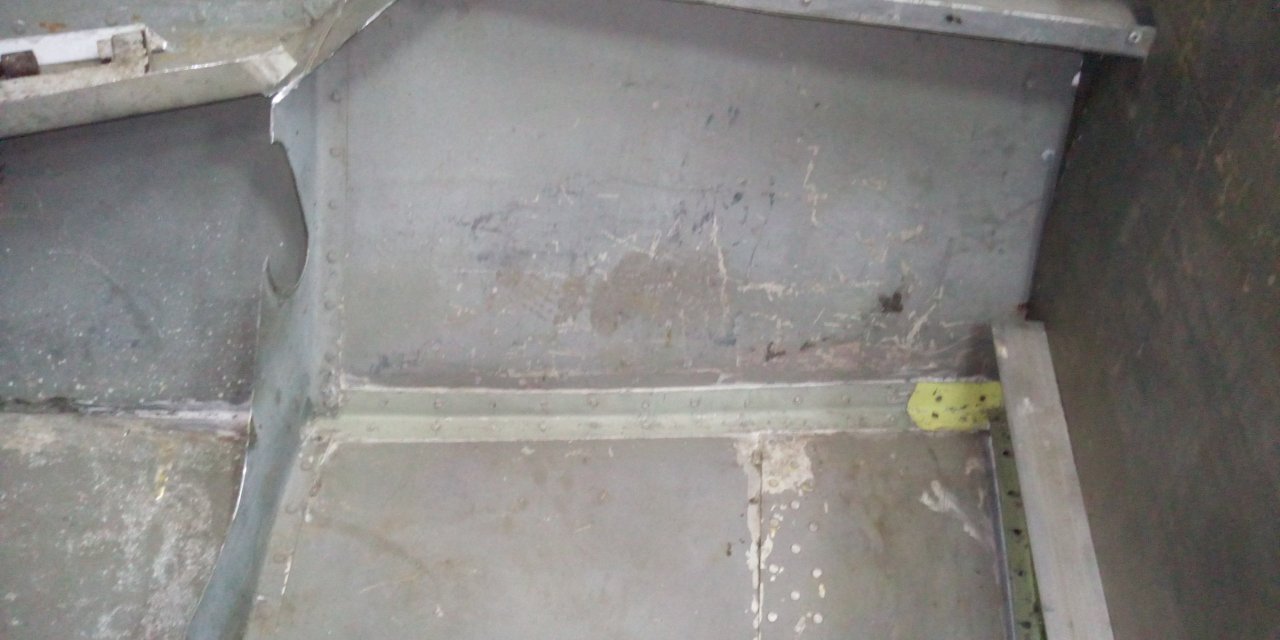

Борь что то ты все в кучу смешал , немного поправлю , плакировка это нанесение чистого алюминия на поверхность листа дюраля в стадии поставки, на профиля я не встречал , маркируется буквой А . Цвет только чистого алюминия . Наносится , в промышленном объеме, только на металургических заводах , которых единици в стране , один у нас в Самаре .
Анодирование может позволить себе любой заводик , как правило наносится уже на детали , но до сборки . В зависимости от спецкрасителя имеет разные цвет , у нас на заводе во времена СССР делали детскую посуду , лыжные палки , еще что то , и под нее отдельный участок цветного анода был в уголке цеха площадью наверное метров 300-500 .
Справедливо. Желто-зеленый цвет - анодирование. Несколько лет назад переписывался со спецами КАПО (где Казанки делали). Они подтвердили, что там раньше окунали детали лодок (и не только) в раствор с химией. После сушки они зеленоватыми и выходили.
А плакированный лист дюраля для маломерного судостроения - дороговатое удовольствие.

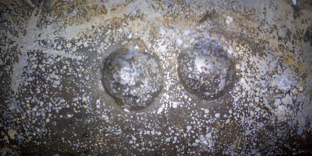

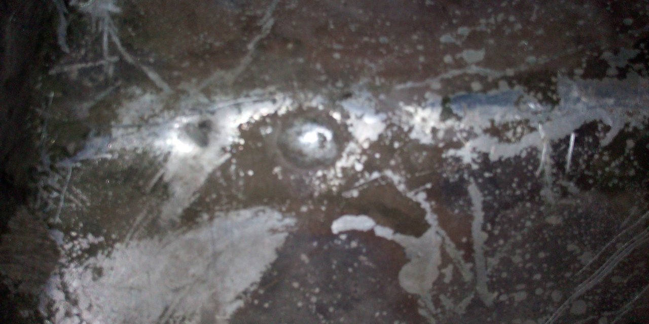

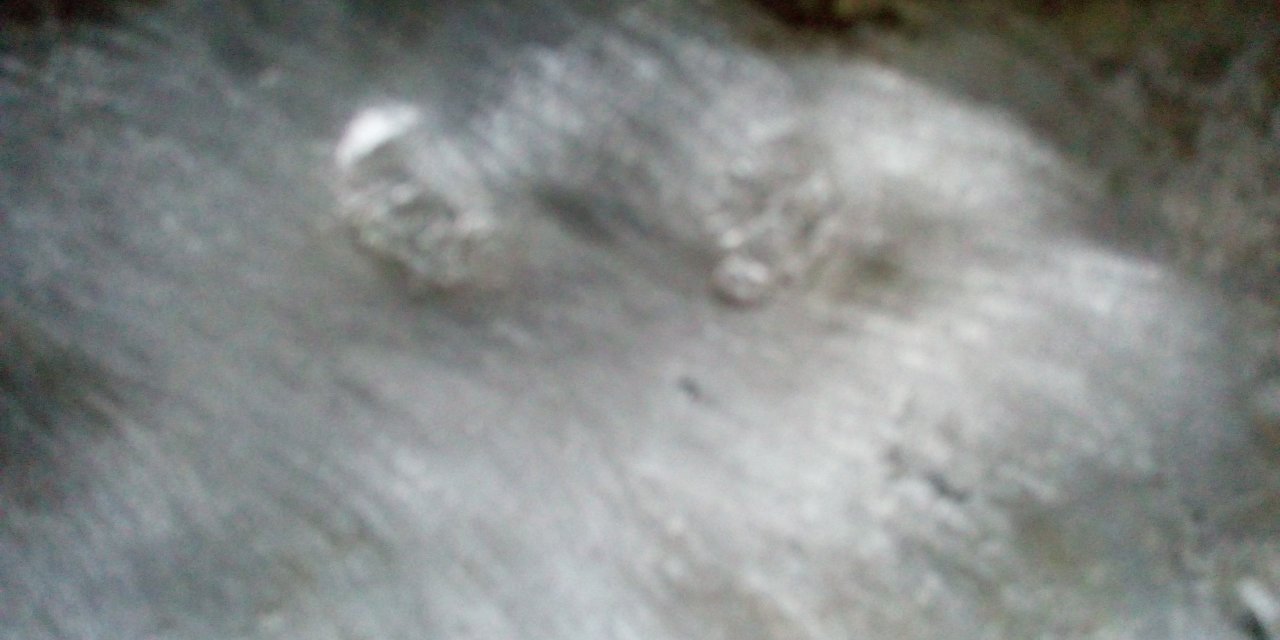

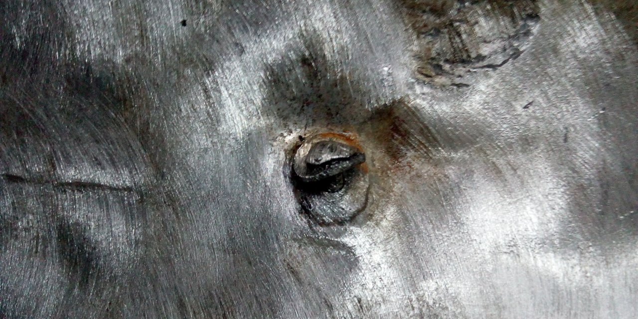

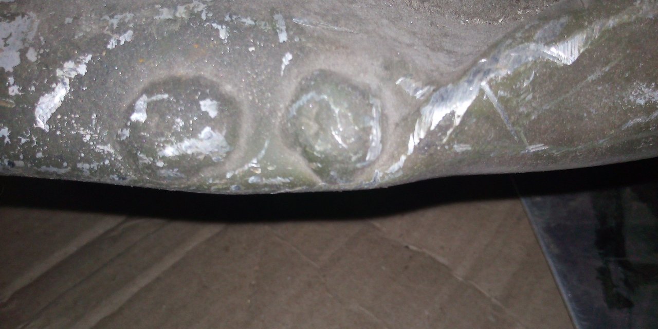

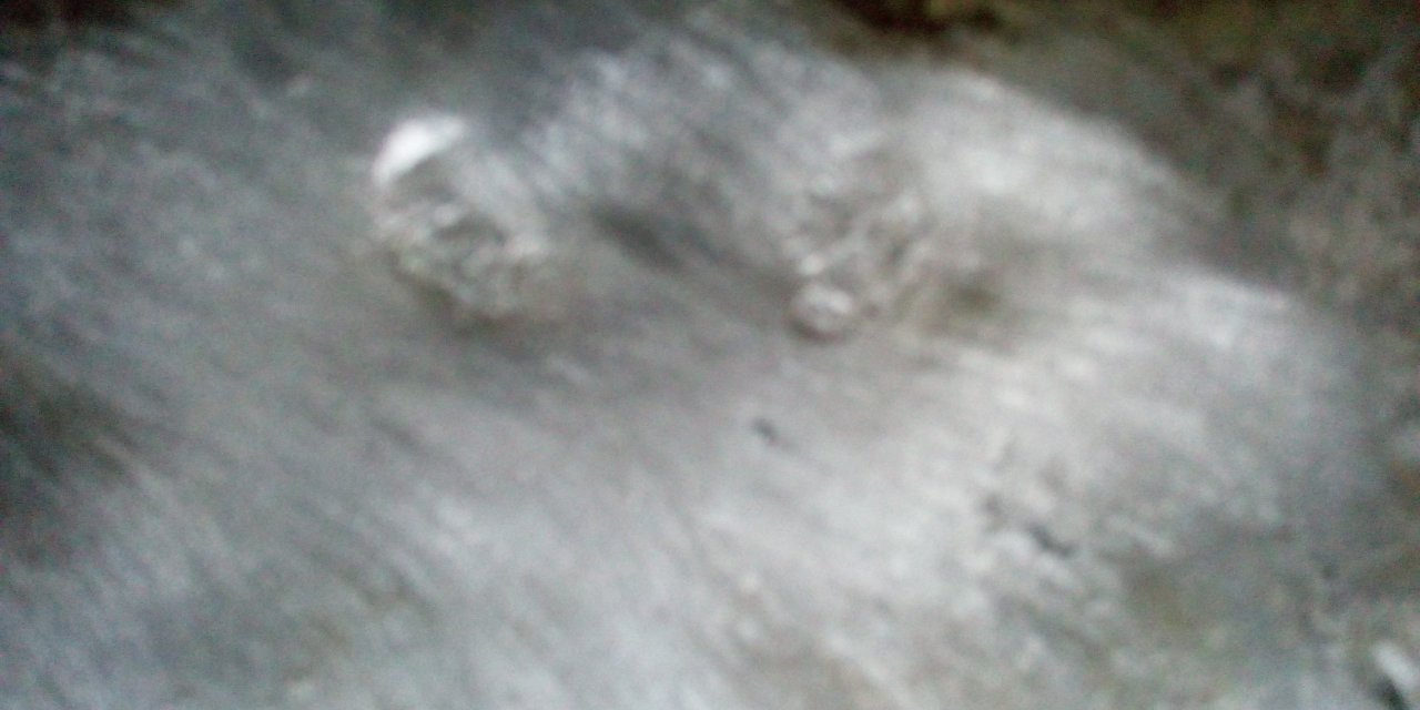

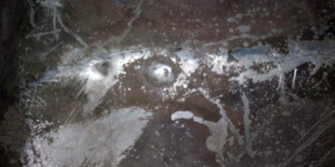

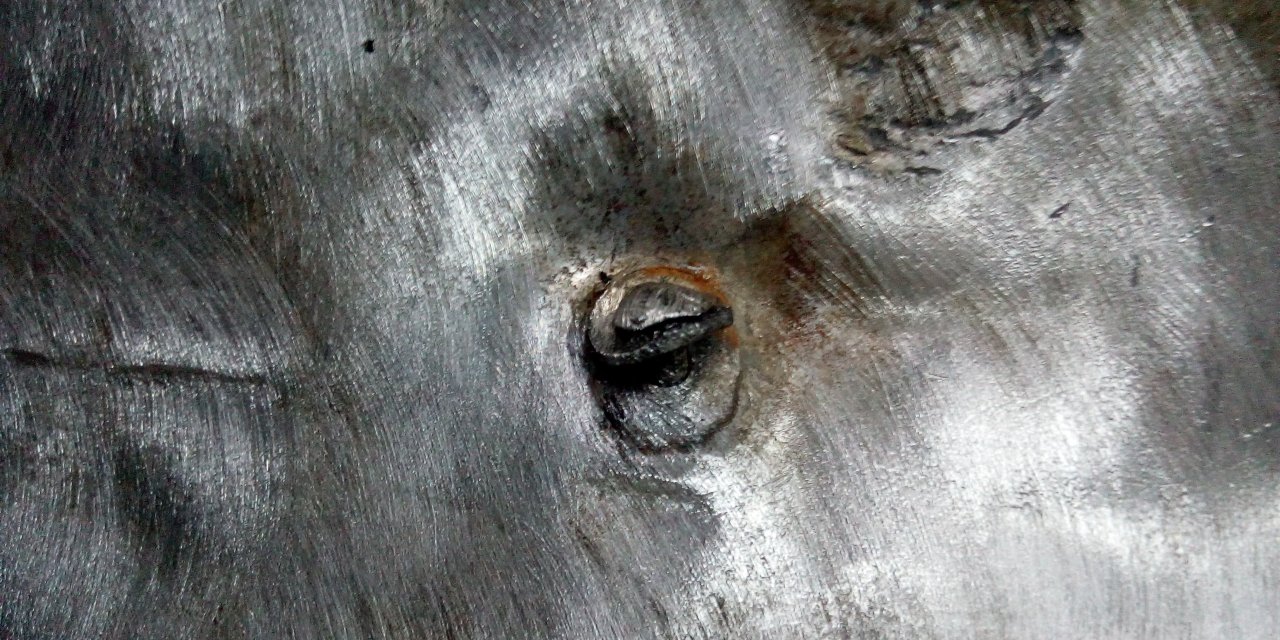

Так же, после снятия краски, удалось более детально посмотреть состояние заклепок на скулах. И как по мне, выглядят они так себе. Я бы сказал немного болезнетворными. Очень похоже, что кто-то их пытался подтягивать, не имея для этого нужного инструмента. Вот думаю проварть стык скулы и заменить заклепки. Что скажете? Есть смысл?
Посмотреть вложение 200440Посмотреть вложение 200441Посмотреть вложение 200442Посмотреть вложение 200443Посмотреть вложение 200444
Поражает скурпулезность, с которой ты снимаешь краску. Респект и уважуха! Видно, что ловишь кайф от работы.
Проваривать скулу я бы точно не стал. Зачем давать ненужное напряжение на корпус?
Заклёпки точно тянули неподходящей обжимкой.
После того, как замоещь корпус и закончишь с видимыми глазу дефектами, установи его на козелки, лучше на бетонном основании и наполни водой на пару суток. Много воды не надо, она очень тяжёлая, достаточно, чтоб уровень поднялся на пару см выше скулы. Какие-то течи проявят себя не сразу. Поменяешь негодные заклёпки, и все. Думаю их не много будет.
ПетровиЧъ
05.09.2020
1 208
877
Рига
Сарепта 691
Mercury 50 ELPT 4S "Big foot"
Приветствую :snimau shlyapu:
По моему в этих местах на САРЕ заклёпок производитель не ставил !
Отсюда вывод - текло и заклёпками пытались лечить .... "гуманитарии приложили свои шаловливые ручки"
Я на свою лодку буду ставить на скуловые брызгоотбойники "п" образный Al профиль (30 мм х 30 мм) на герметик, на заклёпки ... на долго - как на казанках.
В Сарепте это проблемные места (точечная сварка) - лучше залечить их сразу и усилить для уменьшения деформаций при швартовках к неприспособленным местам, ИМХО :?
ПетровиЧъ
05.09.2020
1 208
877
Рига
Сарепта 691
...... UPD: Кстати, следы он болгарки или же другого шлиф. инструмента не мои. Они были под родной краской. Ну я по крайней мере надеюсь, что она родная. И как не странно, эти следы поодиноки, то есть не похоже что это кто то до меня счищал кругом краску.
Если счищали, значит краска уже не родная, на производстве такой фигнёй я думаю заниматься бы не стали.
Другой вопрос :?снимали и подкрашивали местами ... или же перекрашивали всё днище.
Заклепки самопальные, это место, соединение днища с бортом со временем после не совсем хороших швартовок начинает лопаться и течь по торцевому сварному шву, отлетает и точечная сварка в местах где поставлены сейчас эти заклепы. На моей когда приобретал вообще стояли через 8-10 см. винты М 6 с гайками, все убрал, заварил отверстия, для усиления этого места подогнал и прихватками примерно 5 через 5 см. приварил алюмин. уголок. Получилось неплохо, но варить надо было сплошняком, за два сезона после переделки уголок в одном месте между прихватками отгибало вверх пришлось молотком поправить.
Oleg_samara
18.01.2017
2 892
2 474
Вот такое есть решение по скуле . Первая фотка .
Была вот такая технология , когда головка заклепки после расклепа обваривается , для герметичности . Две последние фотки вид узнутри , на последней заклепки срублены , но остаток виден .
8 542
3 283
Заваривать заклепку или же проваривать возле заклепок, как по мне, технология стремная. Я думаю нагрев должен ослабить такие заклепки.
Была технология-клепка на горячую(не для лодок).Разогретая до красна клепка вставлялась в отверстие и расклепывалась,намертво соединяя детали.Казалось-бы-при охлаждении должна ослабнуть-ан нет!

Саш, это вроде по черняге. Так каркасы под мосты и первые небоскребы клепали. Возможно ранее в судостроении использовалась она. По идее заклепка при остывании должна стягивать детали.
А скуловую накладку, как на других лодках, не вариант выгнуть и на герметос приклепать?
