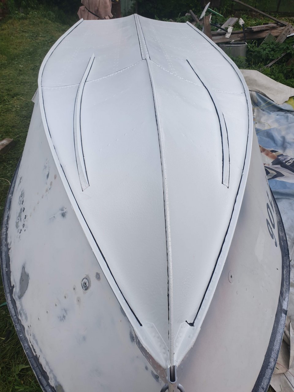

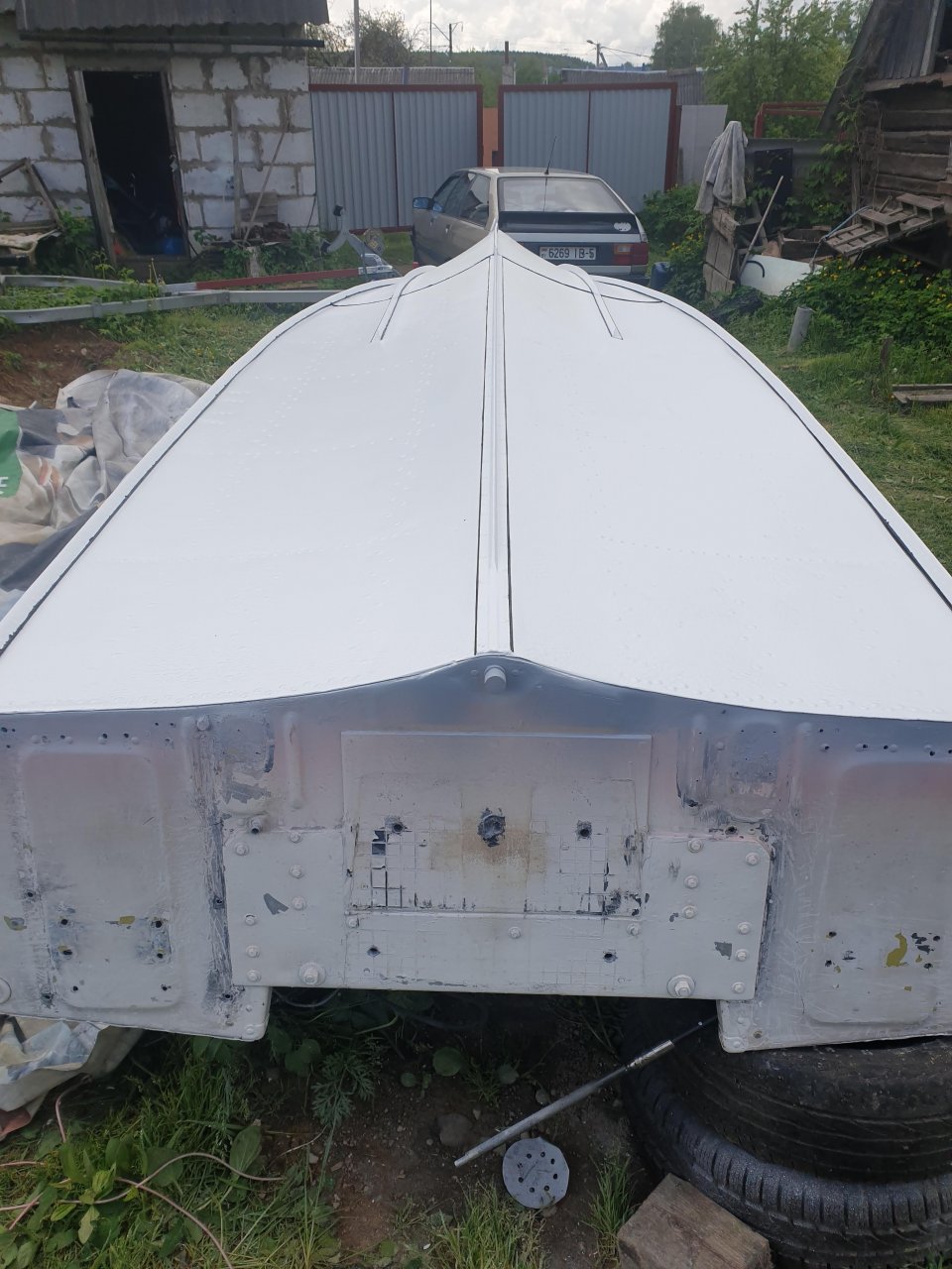

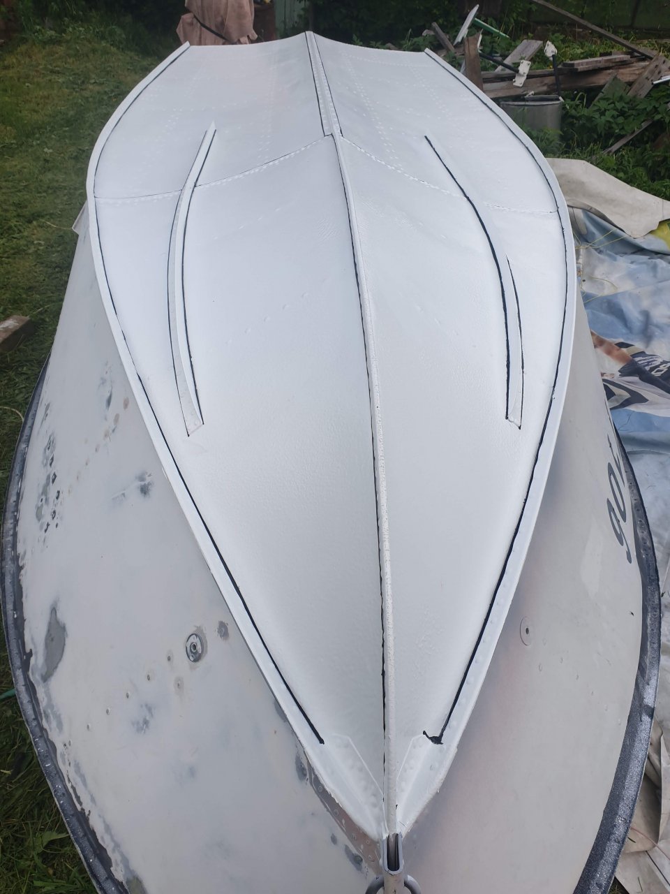

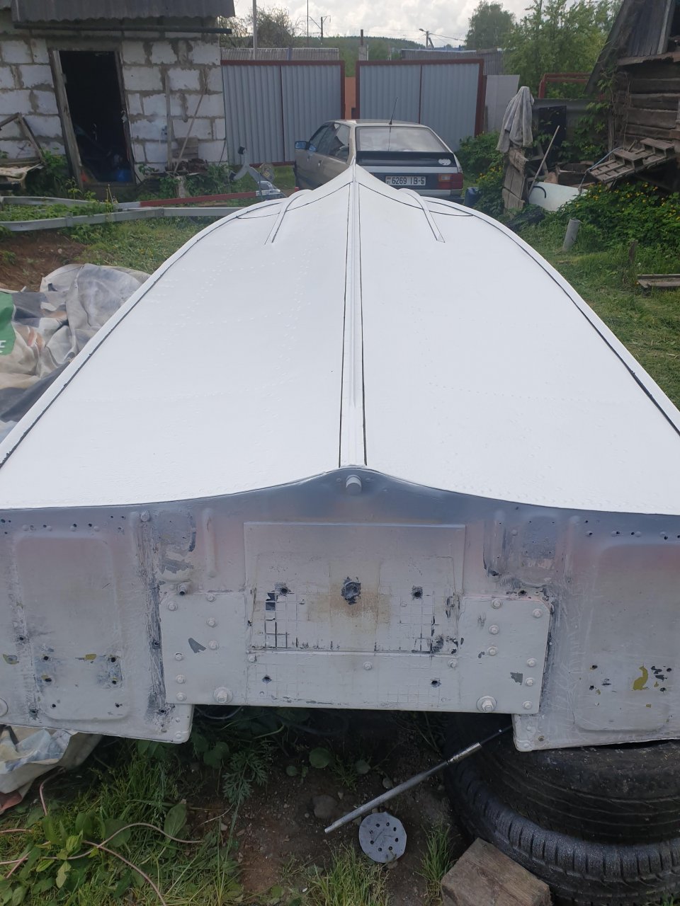

У меня на фото как раз покрыто Реофлексом с пудрой.
16 399
1 121
198373
У тебя кислотник реофлекс,это тот же самый ВЛ 2.
А я про вот такой грунт/шпаклю 2к. Реофлекс это просто торговая марка.

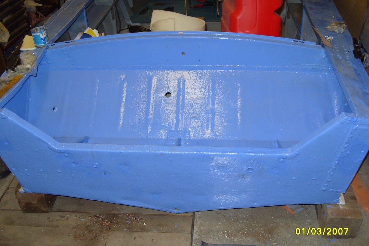

На фото так как делал, вычещал ершиками, грунтавал и прочие ,и лиж потом наволом герметиком, сори, APP герметиком

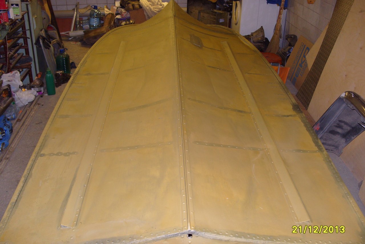

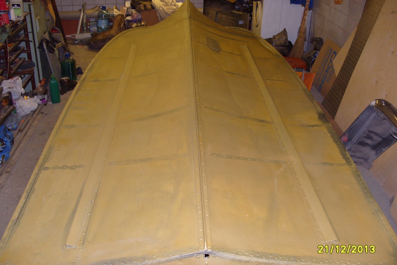

Объяснял и не раз. Где-то на страницах "Покраска лодок из алюминиевых сплавов". Также объяснял, почему это всё превратилось в убожество, как вы говорите.
Нанесено сие покрытие было зимой с 2013 на 2014 год.
