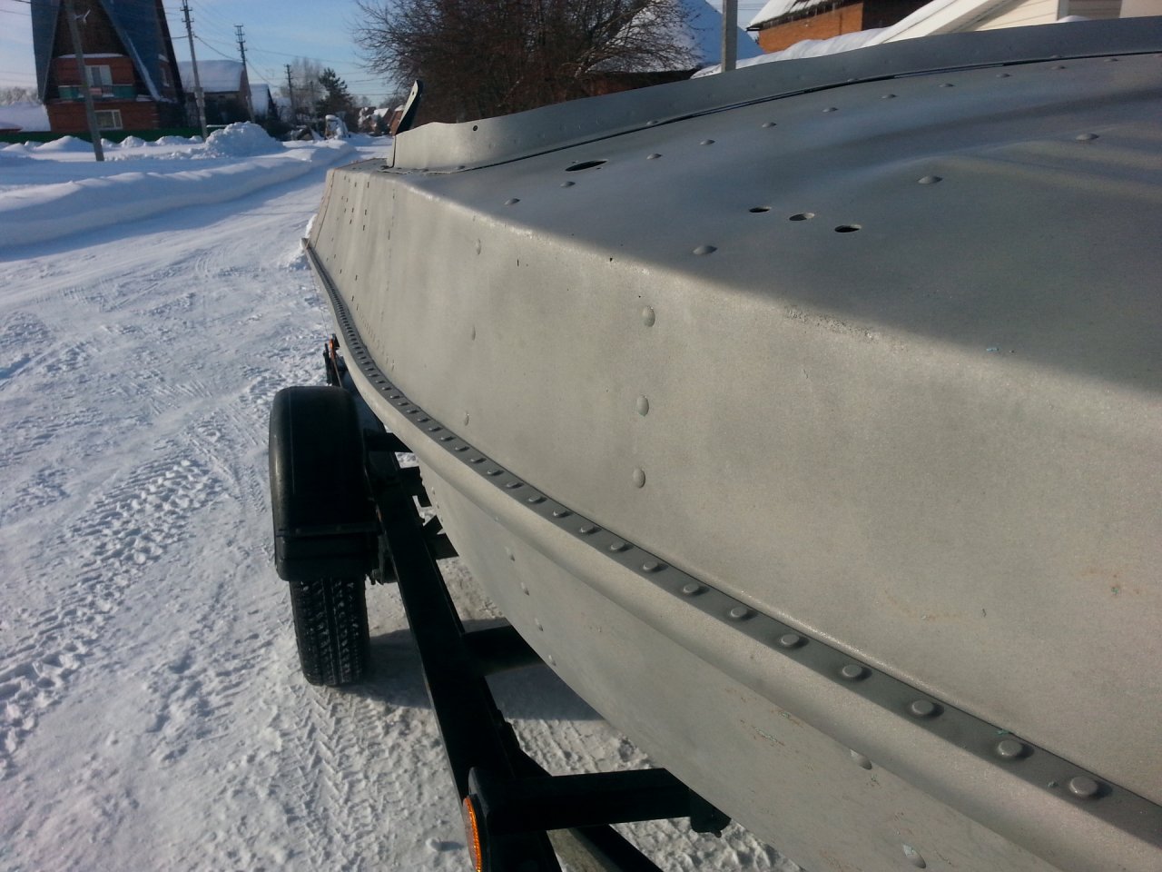

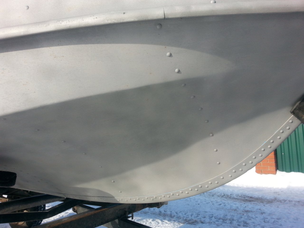

Так ... ноут починили.
Обещанное фото после песочки
198959
198960198961
В целом отпесочено сносно. Кое-где наплывы краски песок не взял, эти места придется подчистить ручками. Почему то не открыли люк носовой и там под ним осталась краска (придется зачистить самому, не везти же из-за этого снова). Зачем то сняли номерную табличку с родных заклепок (хотя просил просто заклеить и вокруг ничего не чистить) - ну да вроде небольшая проблема. И самое печальное - родные зашивки бортов после песка завернуло как засохший сыр в холодильнике. Люмишка на них тонкая, песком ее деформировало. Что делать - пока не знаю. Думаю.
Теперь что касается предварительной сборки и попутной окраски и нанесения герметика.
Мыслю так:
  • места, где будет что-то приклепываться или переклепываться, зачищаем до голого металла, если уже отпесочено - то скотчбрайтом чуть проходимся (расцарапываем);
  • обдуваем воздухом;
  • обезжириваем обезжиркой через пулик или безворсовой салфеткой;
  • задуваем в один слой полупрозрачно кислотником (только ту область, которая будет собираться);
  • сушим;
  • если подлежит герметизации, то мажем герметиком (Новол Гравит 630);
  • клепаем (там где клепается в старые отверстия, ставим ремонтные заклепки Д18 или В65 диаметром 5мм; если новые отверстия, то диаметром 4мм).
Кислотник для данного этапа думаю взять однокомпонентный (например BODY 960), т.к. его можно брать в баллонах и объем для ремонтных работ нужен небольшой.
Если кто что думает иначе - высказывайтесь.

Супер, только поспеши грунтом кислотником обработать, неостовляй открытой, скотчбрайн тебе ненужен, размотована круче непридумать :good::good::good:
Да уже поздно торопиться :pardon:
Две недели уж прошло. Меня этот момент и смущал всегда, что грунтовать надо чуть ли не сразу после песочки. Типа максимум пару часов. Никогда не понимал как это реализовать, да ещё зимой, да песочка в одном месте, а покраска за 30км.
Короче что есть, то и работаем. Придется скотчбрайтом пройтись.
