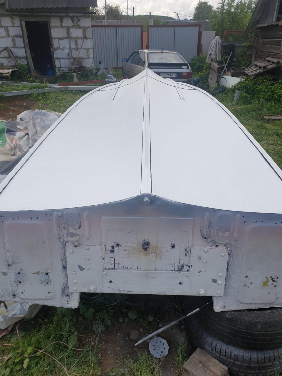

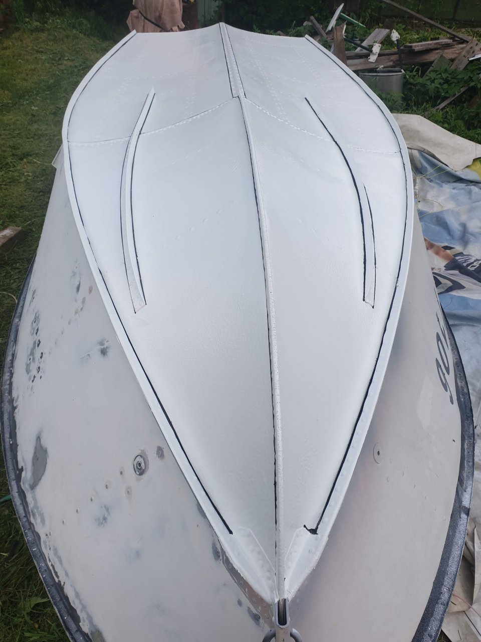

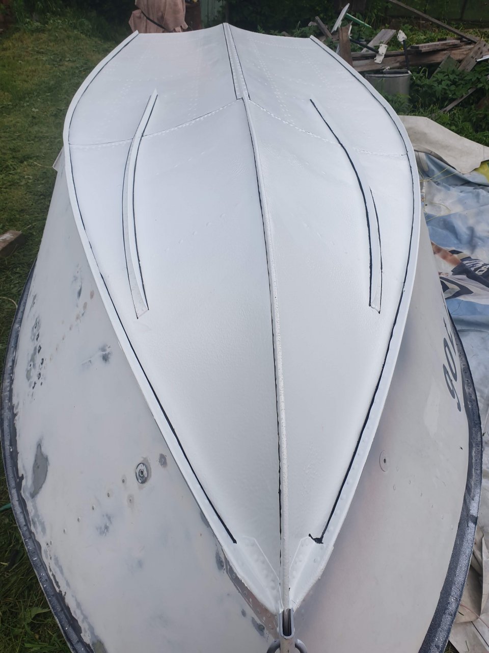

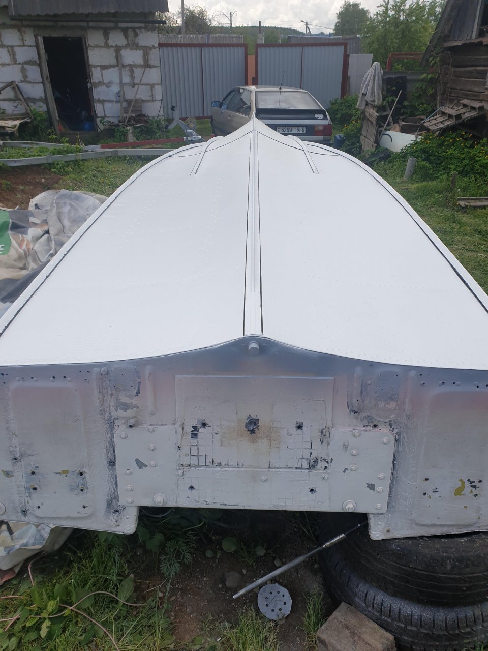

Ну ... , не знаю , есть ли смысл шпаклевать...
Дно ровное и ладно.
У трибяхи капот мягкий поэтому после покраски накрыл в добавок квинтетом.
Прыгать не прыгал на нём , а под двоими не проминается.
1 886
Дно ровное и ладно.
Так у меня кривое дно ,борта, и палуба 1.5мм дюраль, выровнял лодка ровненька пошла

Нанес и без всяких проблем, хожу по палубе , где шпакля, жду пока лопнит
На днище тоже лежит , тягаю на прицеп прыгаю по волнам, с весом приличным, не треснула неотвалилась,и не треснит и неотвалится только жосткасть добавила, и ровное дно, борта тже шпаклей прошолся ,выравнял ,так ,несильно, несторался и невыводил, все держится , и даже когда в вебасте гофра соскачила на борту можно была жарить яйца,
На фото днище, выровнил как хотел, идет ровненько,
