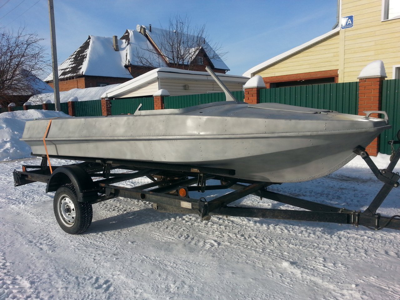

Так ... ноут починили.
Обещанное фото после песочки
Посмотреть вложение 198960Посмотреть вложение 198961
В целом отпесочено сносно. Кое-где наплывы краски песок не взял, эти места придется подчистить ручками. Почему то не открыли люк носовой и там под ним осталась краска (придется зачистить самому, не везти же из-за этого снова). Зачем то сняли номерную табличку с родных заклепок (хотя просил просто заклеить и вокруг ничего не чистить) - ну да вроде небольшая проблема. И самое печальное - родные зашивки бортов после песка завернуло как засохший сыр в холодильнике. Люмишка на них тонкая, песком ее деформировало. Что делать - пока не знаю. Думаю.
Теперь что касается предварительной сборки и попутной окраски и нанесения герметика.
Мыслю так:
  • места, где будет что-то приклепываться или переклепываться, зачищаем до голого металла, если уже отпесочено - то скотчбрайтом чуть проходимся (расцарапываем);
  • обдуваем воздухом;
  • обезжириваем обезжиркой через пулик или безворсовой салфеткой;
  • задуваем в один слой полупрозрачно кислотником (только ту область, которая будет собираться);
  • сушим;
  • если подлежит герметизации, то мажем герметиком (Новол Гравит 630);
  • клепаем (там где клепается в старые отверстия, ставим ремонтные заклепки Д18 или В65 диаметром 5мм; если новые отверстия, то диаметром 4мм).
Кислотник для данного этапа думаю взять однокомпонентный (например BODY 960), т.к. его можно брать в баллонах и объем для ремонтных работ нужен небольшой.
Если кто что думает иначе - высказывайтесь.
Про полную покраску позже.

Олег, непугай его, ему на лет 10-20 даже валиком крашенном пф краской хватит за глаза по пресной воде, при том на улице минус 20,процес замедлен, если конечно с под калес соли ненакидало на днище :hahaha:

К сожалению не хватит , обрати внимание на днище Амур М и Амур 3 изменнили технологию покрытия и при заводской покраске в пресной воде эМки в 40 лет выглядят лучше 10 летних троек и двоек .
Простота и дешевезна пескоструя для продавцов , а себе любимому надо по технологии. Пусть грунтует скорей.

По технологии - это как? К сожалению единого мнения по этому поводу я не нашел. Да и когда писал, что планировал песочить - никто в тот момент не стукнул по рукам.
Так то сам виноват, конечно. Но решение мое, мне с ним и жить дальше.

Ты необратил на одно внимание, лодка уже неновая , давно есть места ободранные, пескаструй это довольно дорогое удовольствие, ни один професионал непользуется смывкой для краски, пока корозия пойдет как минимум надо вода и тепло, да и песком он старую карозию которая была выбил лучше чем ты ершиком или прочей хренью зделаешь
Да и в швах всеравно невыбьет, туда песок просто недостанет, т.к. был с завода так и будет
За года этой лодки он зделал просто супер что песком прошол,

А другие темы читать пробовал? Все разжевано многократно, а каждому в тему писать одно и тоже, это уж слишком. Почитай про сплавы, для чего некоторые имеют защиту.... Ключевые слова для поиска - дюраль, д16, плакировка.

Ни вчем ты невиноват, кроме того что долго непокрываешь кислотником или любым изолятором
Краска и прочее у теля ляжет покруче чем у тех кто дерет наждачкой и темболее смывкой, а про воду кто использует вобще говарить нестоит

Что касается плакировки - ее невозможно восстановить не в заводских условиях. Да и в заводских то не факт, скорее всего только для новых листов. То есть любое повреждение корпуса становится местом потенциальной коррозии. Да, безусловно это не вся поверхность корпуса. Но по днищу площадь повреждений вполне может быть существенной.
Выбор был осознанный. Корпус перетру, обдую, обезжирю и загрунтую в минимальный срок после зачистки. Сейчас, через две недели после песочки, не вижу смысла суетиться.

Ты сам все верно написал, но голову не включил в нужный момент, не спланировал работы, приняв решение пескоструить.
Я замывал убитый корпус смывкой. Вроде и коцок много было, но когда замыл все, то увидел что плакировки на днище более 90% осталось. https://forum.motorka.org/threads/22992/post-441962
А ты ее всю снял, даже листы какие-то повело - о чем и написал. Пескоструить можно было АМГ, но не Д16. Этот сплав очень интересно гниет. У меня есть ящик с всяким алюминиевым хламом: прутки, петли и болванки какие-то. Достался от деда моего и железкам этим точно больше 50 лет. Есть одинаковые точеные детали из дюраля: пять в идеальном состоянии, а шестая в хлам и гниль идет изнутри. Почему так произошло, не знаю, но полагаю, что именно на эту заготовку попало что-то и сработало как катализатор. Есть также лист дюраля, на который попала видимо стальная стружка. Несмотря на плакировку на этих местах практически сквозная точечная коррозия, при этом вроде лист целый, но негодный. https://forum.motorka.org/threads/22992/post-392498
В земле дюралевая трубка со стенкой 2мм за 3-4 года сгнивает полностью, а АМГ может начать несильно корродировать. Вот и
Олег правильно написал: подготовить и облить кислотником. Если нужно, его потом любым растворителем элементарно смыть тряпкой. Как вариант, поставить в сухой гараж, желательно теплый, но грунтом я бы прошелся. А вот накрывать пленками я бы лодку не стал.
