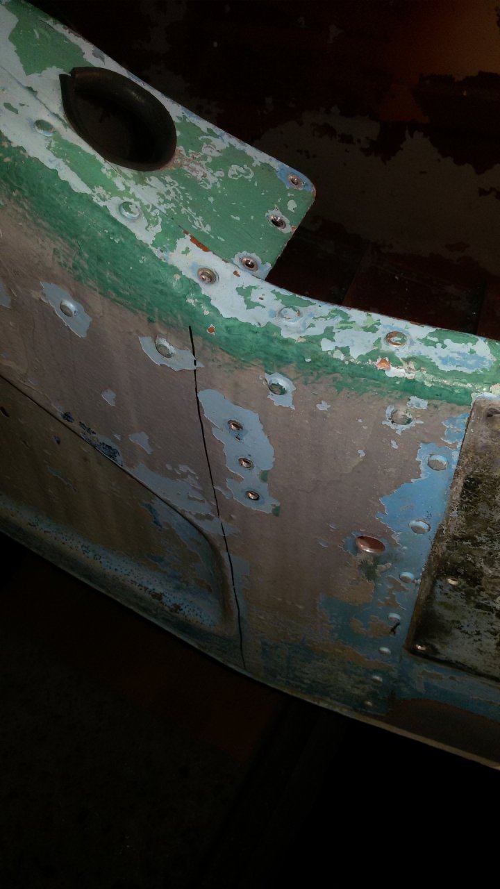

Вот собственно корпус
196414
Корпус достался в относительно приличном состоянии. Килевая накладка не протерта, на транце трещин на обнаружил. Вмятин и пробоин по корпусу нет.

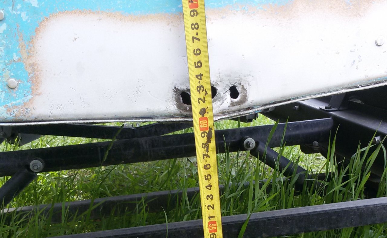

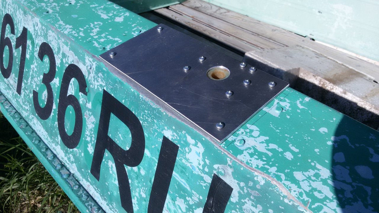

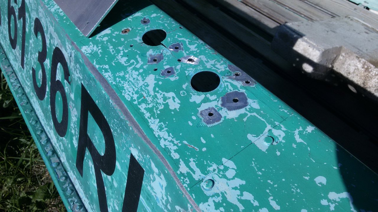

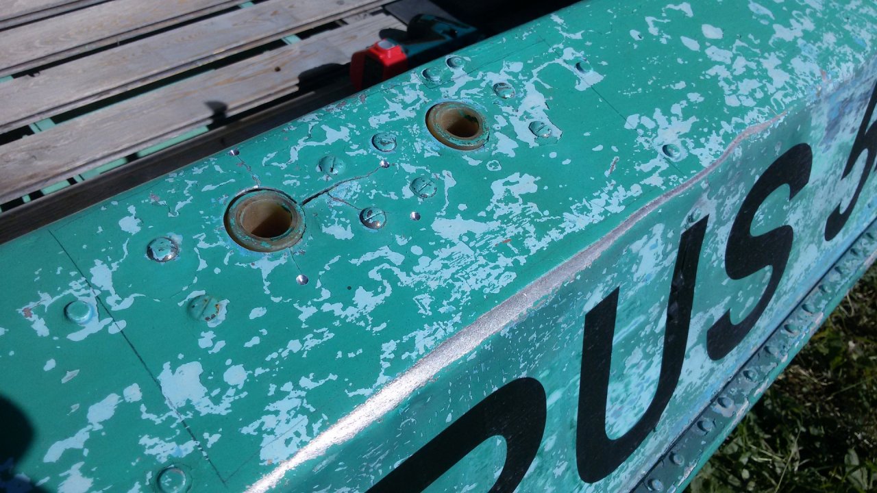

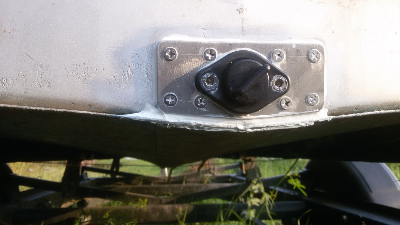

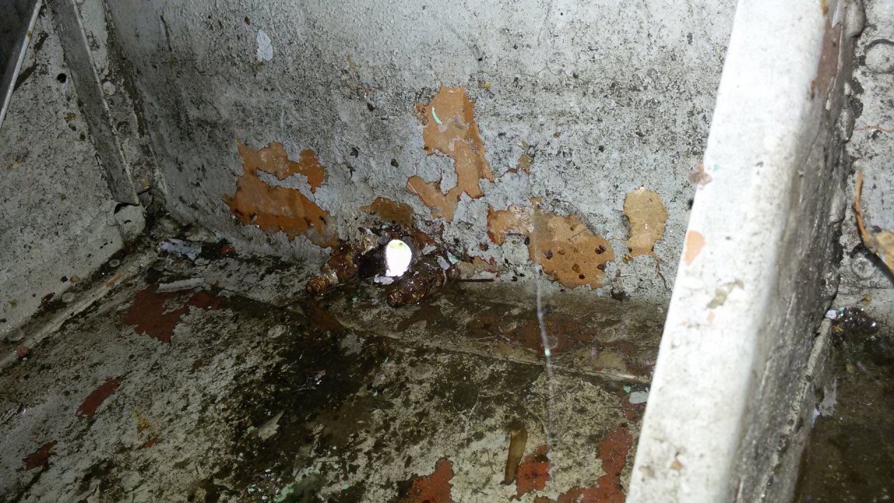

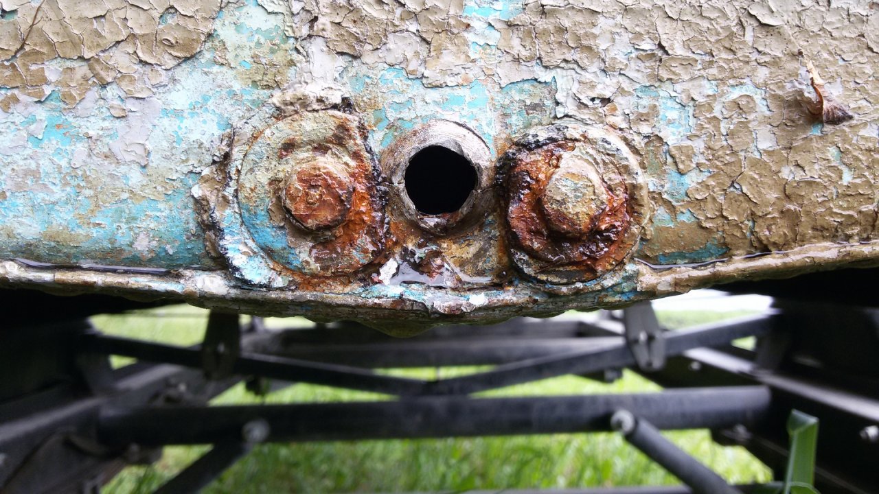

Надо немножко догнать уже прошедшие события к настоящему времени. Начну со сливного шпигата. Он мне не давал покоя с момента, как я его увидел. Выглядело это как то так
196513 196514
Когда срезал болты, картина стала еще хуже. Рваное, неровное сливное отверстие. Две дыры (по другому не скажешь) от крепежа и трещины между отверстиями. Вот примерно так
196515
Осложнялось дело тем, что корпус в деревне. А там с инструментом не особенно богато, но дрель и болгарка есть.
Почесав затылок, решил закрыть это дело двумя пластинами из Д16 толщины 4мм (другой под руками не было) с двух сторон и уже рассверлив их заодно с корпусом, поставить на место купленный сливной шпигат из пластика. Все естественно на Новоловский герметик. Собирал на нержавеющие винты М4, т.к. клепки под руками не было.
Немножко многовато отверстий, наверное, но так показалось получше будет, чем ранее :?
196516
Опять же соединение условно разборное, т.е. можно будет и поменять что-то при необходимости.
А открутится гаечка, со временем? На нержавейке это случается.
Лучше это или нет покажет время.
Я когда собирал свою , то в темах очень противоречивые мнения по поводу нержавейка+ дюралька.
Судя по таблице совместимости металлов , то это как "гремучая" смесь.
Но я всё же что то оставил на нерже , а многое на клёпки.
А ты винты проверял на магните, а то может китайская нержа ?

Гайки там с пластиковой вставкой. Не должно раскрутиться. Эт раз.
Были мысли для усиления транца закрыть его сплошным листом от выштамповки до выштамповки. А это значит снимать уже поставленное. С винтами это сделать проще. Эт два.
На магнит не проверял, но магазин, в котором крепеж покупался, вроде не косячил до сего момента с пересортицей.
Оно и не раскрутится, причем не только само, но и тобой! Об этом речь. "Эт раз".
А магнит тут и не причем. Есть нержавейка, что магнитится. "Эт два".
А на барыг (магазин) надеяться, вообще не вариант. "Эт бонус"!
Ну такое, конечно, возможно. Но лодка у меня трейлерного хранения, не на воде. Не думаю, что быстро так закиснет. Да и срезать всегда можно гайку и выбить винты. Про магнитность и немагнитность нержавейки согласен и в курсе. Что на барыг надеяться не надо - тоже понимаю. Но говорю только, что ранее они не косячили.
И самое главное ... все было сделано "из того что есть" и в качестве быстрого варианта. Согласен, что не канонично.
Подытоживая этот момент со сливным шпигатом.
Если пойду по пути усиления транца путем установки цельной пластины от выштамповки до выштамповки - ее все равно придется клепать. Заодно и переклепаю эту пластинку (внутреннюю) под шпигат.

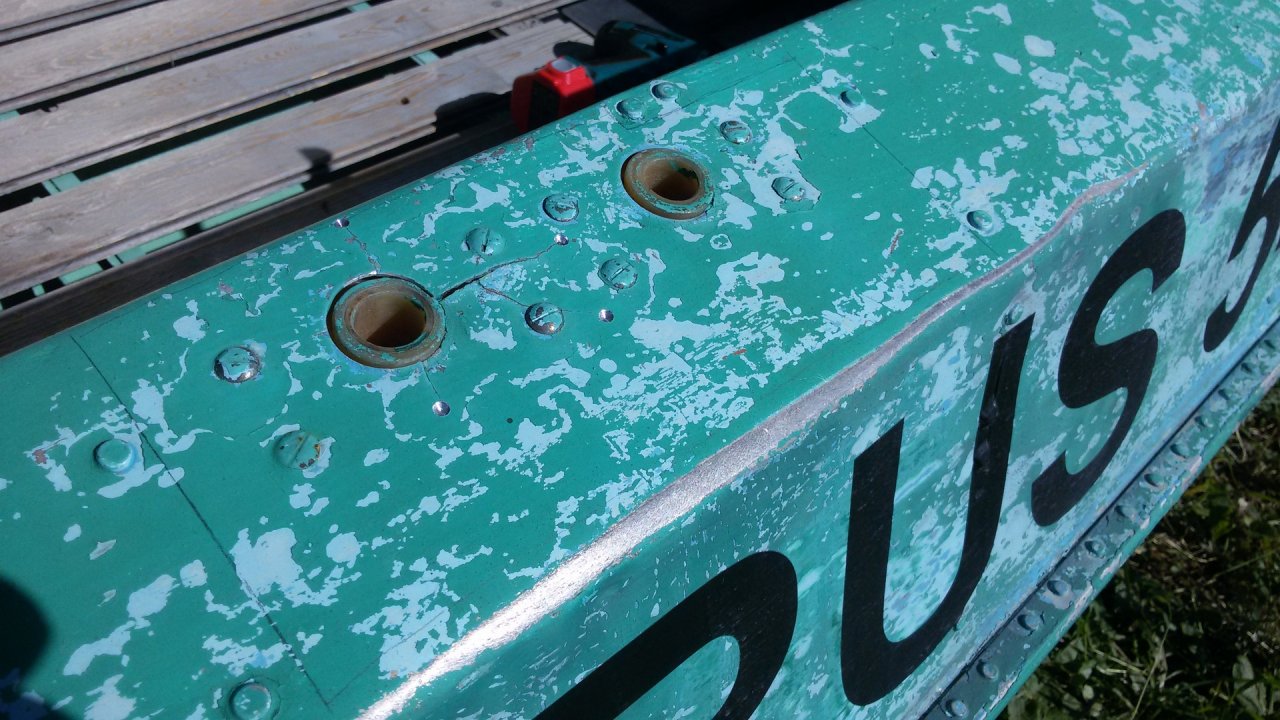

Тогда же летом починил подуключины. Собственно похожим методом.
Выглядело так
196755
Пластиковые подуключины сломаны частично. Их там четыре. Две используются (видимо) для установки дуг тента и две под весла.
Срезал болтики. Высверлил заклепки. Засверлил трещины. Вырезал пластины все из того же Д16Т толщиной 4мм.
196756
Выбрал две подуключины поцелее.
Собрал все опять на болтиках как временную меру. Махать веслами стало значительно веселее :D
196757
Потому как снимать и все зачищать от краски все равно нужно было бы, поэтому клепать смысла не было. Да и заклепочником на тот момент (да и сейчас еще) не разжился. Вот думаю - то ли искать олдскульный КМП-14, то ли отойти каким нить недорогим пневмозубилом из китайцев. Насадки под головку клепки к нему надеюсь сделаю самостоятельно из комплектных насадок зубила. Что скажет уважаемое сообщество?

Я бы ставил две пластины под уключины, одну снизу и одну сверху, на полиуретановый герметик - тогда хорошо стянуть можно болтами, заодно усилишь это место с трещинами ... ИМХО :?
Пропустил однако ... Спасибо за замечание.
Там снизу к потопчине штатно на болтиках М4 были прикручены подуключины - фактически те же пластины с вертикальной втулкой, в которой вращается ось уключины, только не из дюраля, а из пластика какого то. Но из четырех одинаковых подключин в живых осталось две. Поэтому если надумаю восстанавливать места крепления дуг тента как в оригинале - буду изготавливать аналогичные подуключины и стягивать все на болты или заклепки.

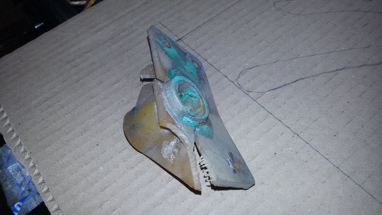

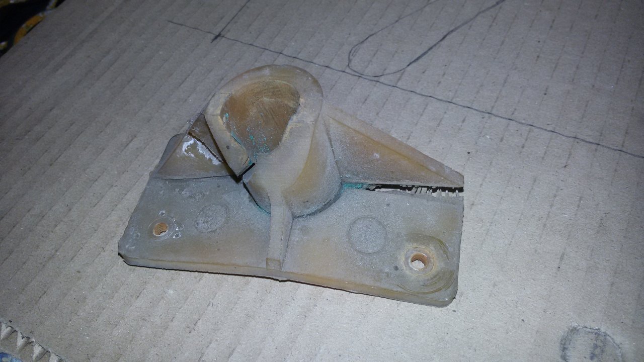

Вот. Сфотографировал ломаную подуключину.
И себе самому на память :pardon:
197331197332
Сделано из какой-то странной пластмассы - жесткой и хрупкой (видимо из-за времени).
В принципе, с помощью сварки вполне можно что-то подобное соорудить из алюминия и завтулить бронзовой втулкой, например. Должно работать.

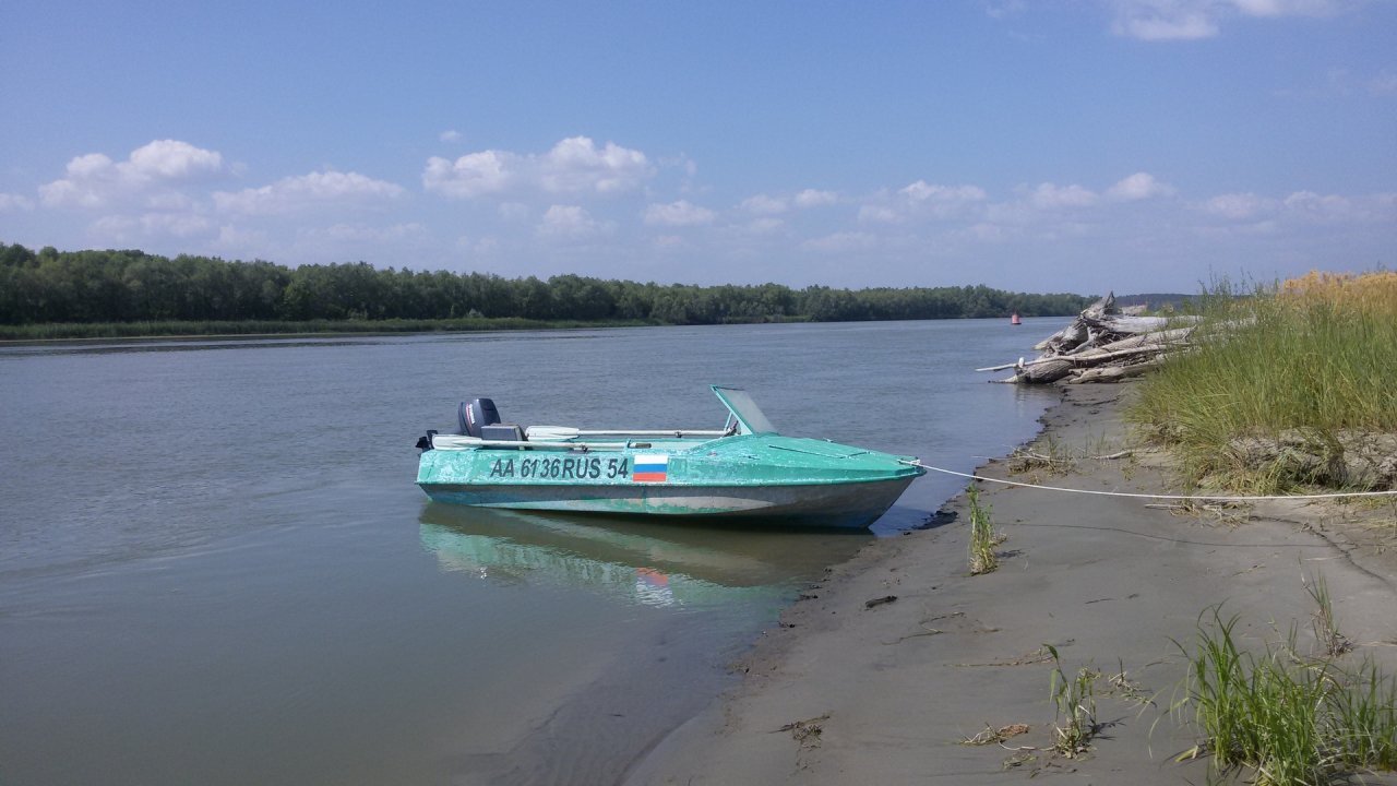

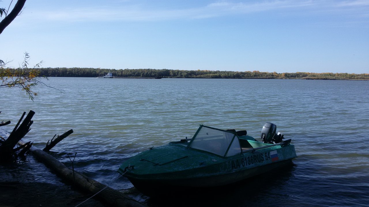

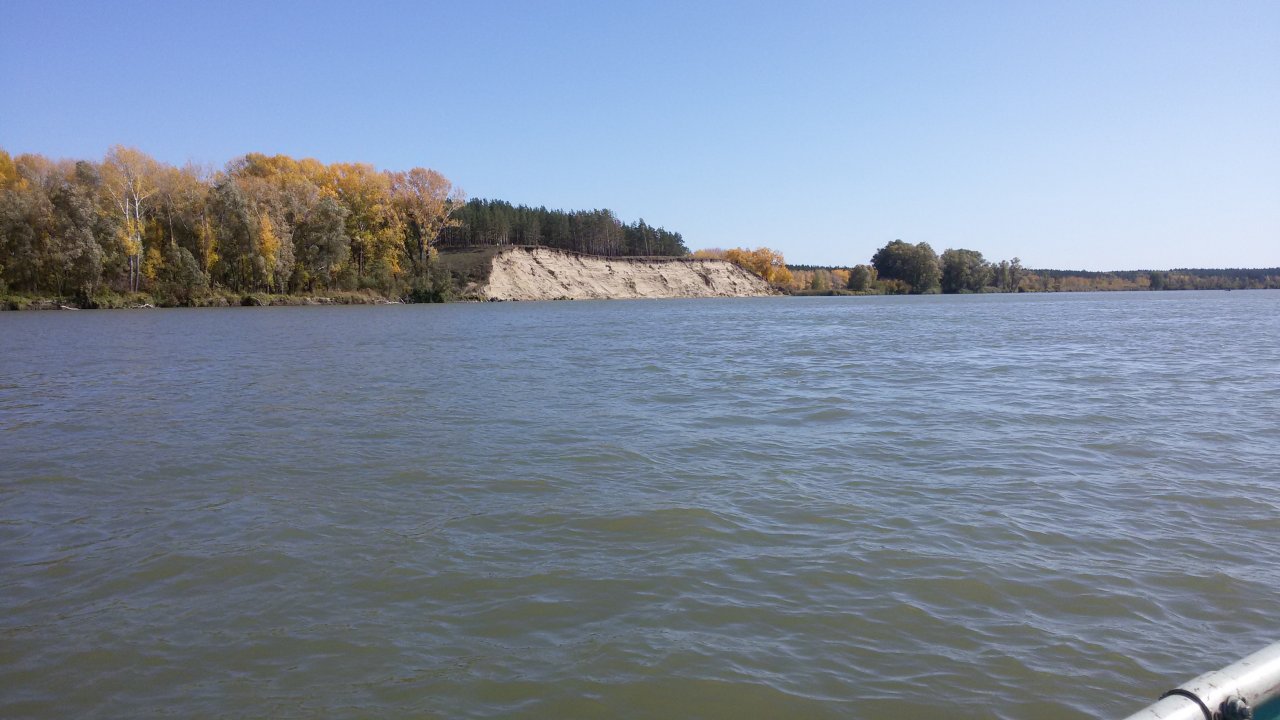

Отвлекусь немного, вспомнив один день бабьего лета 2020го.
Давно хотел сходить от места дислокации лодки в деревне вверх по Обскому водохранилищу до Камня на Оби, это примерно 70-75 км в одну сторону. Выбрал, как мне показалось, подходящий день - 21 сентября. С утра и часов до трех погоду обещали хорошую, со слабым ветром 2-3 м/с, а вот к вечеру погода должна была подпортиться и ветер обещали покрепче - до 5-7, с порывами до 10.
Поставил свою Ямаху 9,9 под румпелем (моточасов 30 ей наверное на тот момент было, раздушена, винт Солас шаг 10), взял два бака 24+12 горючки, кое-какой еды жена собрала + термосок, немного шмоток на всякий случай и алга. Загрузка: я 90кг, мотор, бензин, еда, сидушка 1 штука + лавка из двух дюймовых досок, пара спасиков (один на мне), якорь 3,5кг, немного всяких веревок и прочего.
197397 197398197400197401
В общем добрался до Камня часа за три с учетом всяких остановок и заходов в устья впадающих речек и фотосессий. Скоростей достиг в 33-35 км/ч против течения. Там пообедал и не торопясь пошел назад. По течению, когда еще не было волны, скорость видел на телефоне 35-37 км/ч. Но когда стал выходить из проток у Соколово в открытую, широкую часть водохранилища, понял, что прогноз оправдался. Ветер дул в спину справа, прижимая к наветренному берегу и поднимал на меляках приличную волну (ну для меня, конечно :pardon:). Идти к подветренному берегу, чтобы попробовать укрыться смысла я не видел - далеко, да и страшновато было. Так и пошел вдоль левого берега в переходном режиме. Если играть газом, то даже и вода в лодку особо не залетала (ну может только иногда). Однако влетел в поле водорослей, намотал на винт и, само собой, потерял ход. Мотор обороты не набирал, пришлось взять весла и выбрасываться на берег, благо нашелся удачно пятачок песочного пляжа.
Собственно никакой особой опасности не наблюдалось - населенка рядом, лодка на берегу (для верности поднял повыше, но все равно в нее забивало волной воду), винт освободил, своим успел сбросить смс с садящегося телефона. Вот только сколько так можно на берегу просидеть - непонятно. Дождался момента, когда вроде чуть стихло, спихнул лодку, отгреб от берега, дернул кик и мотор с первого чиха заработал! Радостно дал газу и, на ходу подбирая весла, ушел подальше от берега, мелей и водорослей. На глиссер, конечно, не выйдешь с таким волнением, но в переходном, километров 18-22 примерно, можно жужжать потихоньку, благо до базы оставалось не так далеко. Добрался благополучно, хотя и мокрый конечно (половины лобового стекла то нет :)). При поднятии на прицеп, слил с лодки около ведра-двух воды - в общем, считаю, не критично налило. Опыт получил конечно + думаю надо тщательнее к прогнозу относиться, хотя у нас тут, конечно, прогноз далеко не морской выдается.
В общем, немного изложил текста с фото, чтобы не так скучно было :D
А практических вопросов у меня после рассказа пока два.
  1. Насколько я могу потерять в скорости при аналогичной загрузке и с тем же мотором, только под дистанцией, а не на румпеле?
  2. Насколько я могу выиграть в скорости и грузоподъемности, если вместо Я-9.9/15 буду использовать Н-25 (вопрос за надежность пока не поднимаем)?

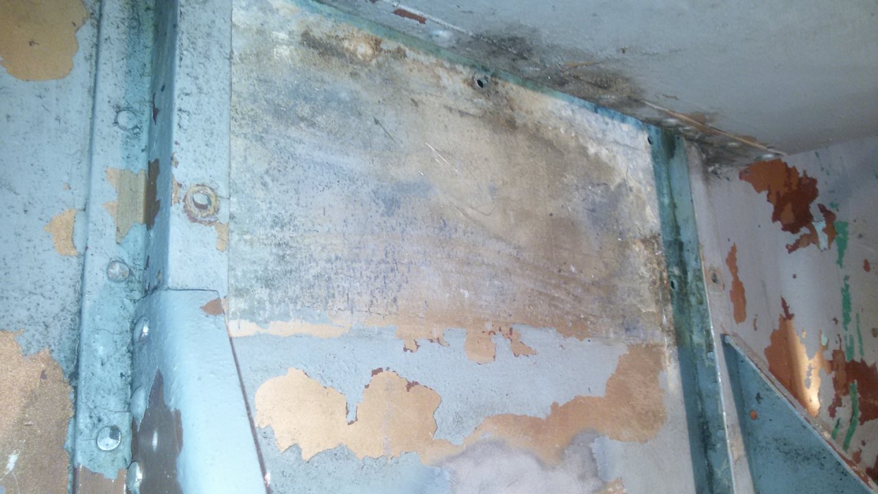

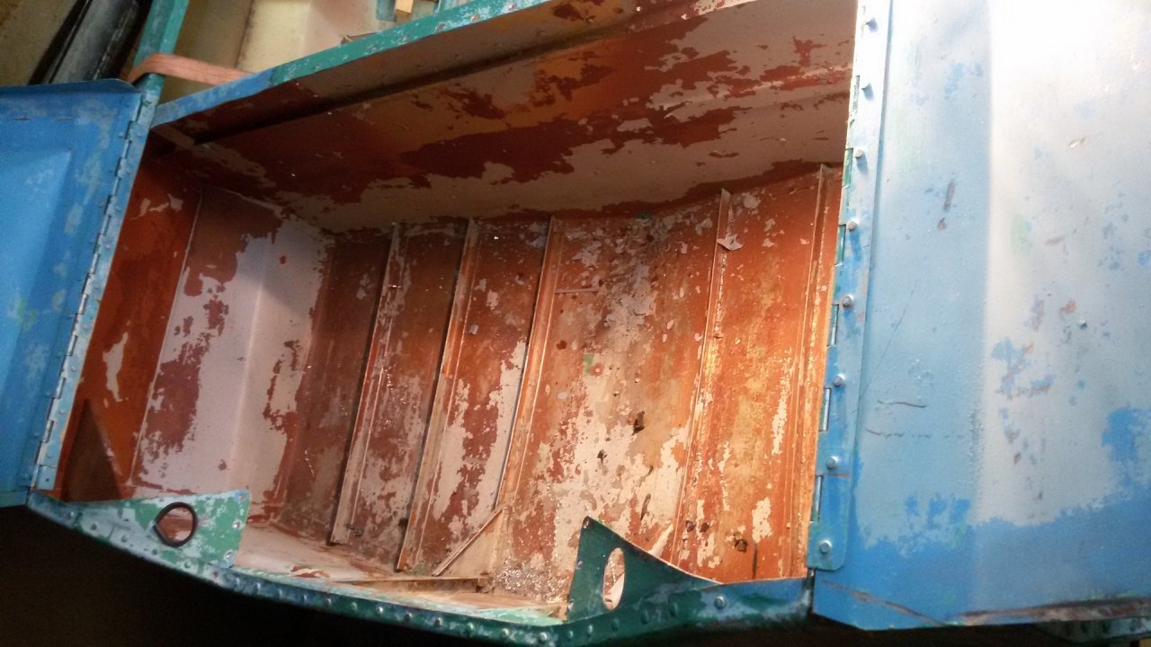

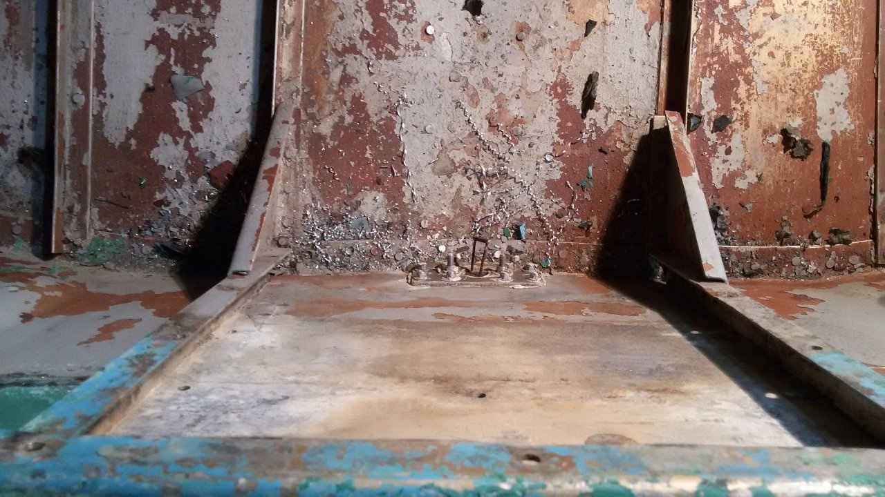

В конце октября перетащил лодку на зимние квартиры. Очень удачно удалось снять часть гаража у соседа. Прямо рядом с моей мастерской. Если выдается свободное время, можно особо не собираясь заниматься лодкой. И инструмент глобально собирать не нужно - все под рукой.

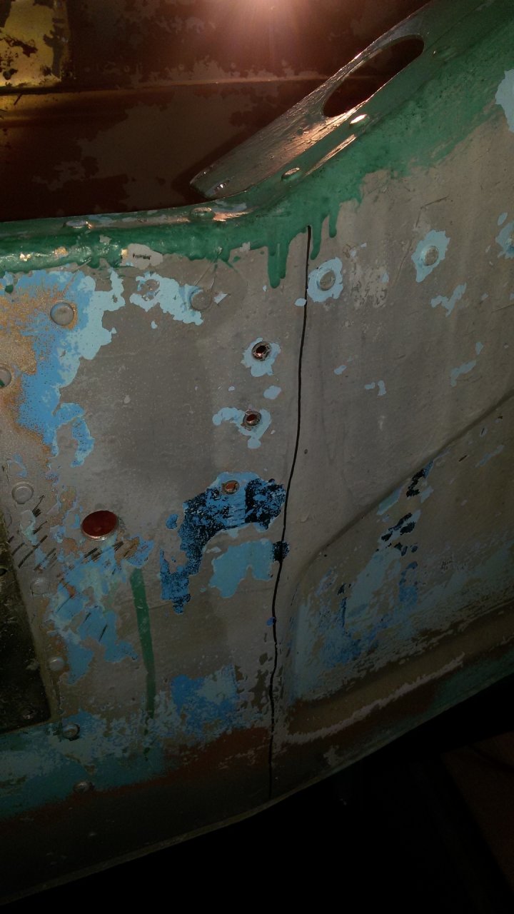

Для начала разобрал все, до чего дотянулся и открутил все, что откручивалось. Снял бортовые зашивки, вытащил блоки плавучести, снял носовой люк, разобрал остатки лобового стекла, снял рулевое. В общем, практически все.

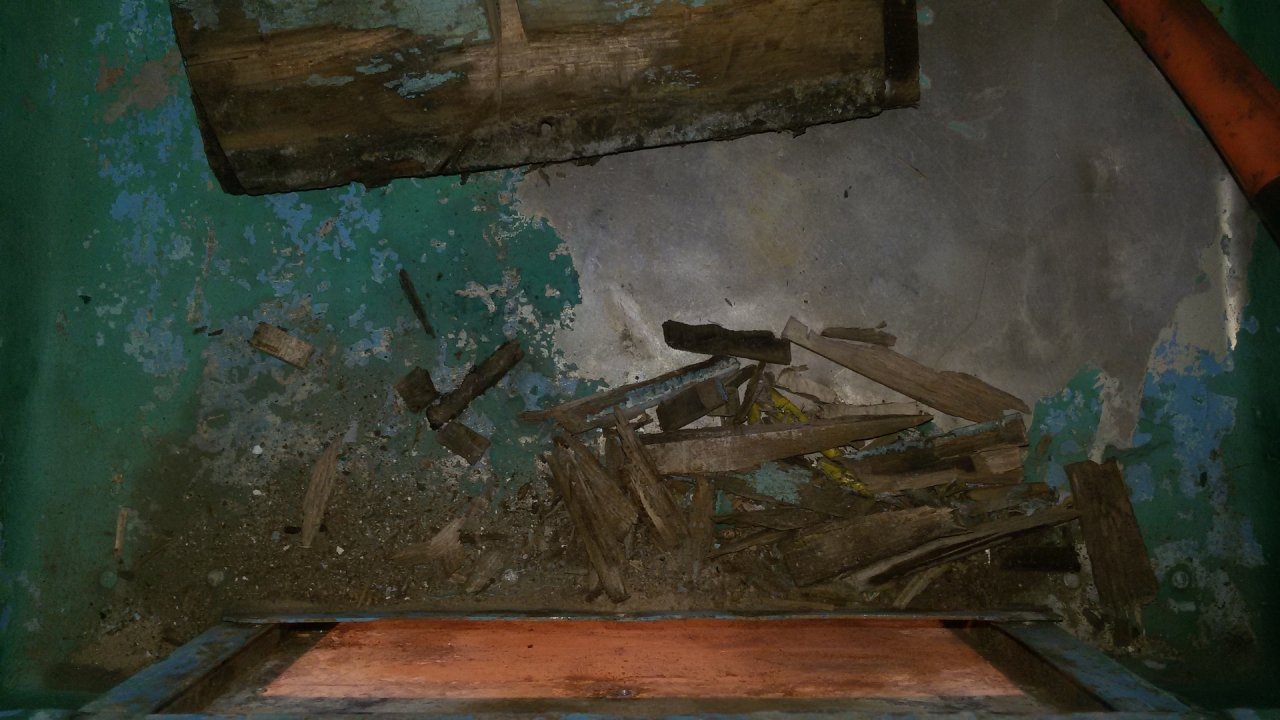

Далее полез проверять транцевую доску. Как и опасался - доска в труху. Выдолбил ее стамеской. Хорошо, что под ней особой коррозии нет, только чуть с одного края. Ничего - почистим.
197825197826
Ну а так как установить новую транцевую доску без разбора рецесса весьма затруднительно (плюс кое-какие работы по усилению транца хочется сделать) - высверлил рецесс. К тому же так будет проще убирать краску в подрецессном пространстве.
197827197828

Параллельно с установкой транцевой доски, снаружи планирую пустить лист Д-16 толщиной 3-4мм от выштамповки до выштамповки, примерно как начиркано маркером на фото.
197830197829
Естественно, пересобрав этот лист заодно с зетиками, в которых крепится транцевая доска. Заклепки (по три штуки на сторону), которые крепят рецесс, также продлю вниз до днища еще примерно по три-четыре на сторону.
Если схема выглядит неразумной (недостаточной или наоборот, излишней) - прошу поправить.
P.S. Да, забыл задать вопрос - а нет ли какого-то извращенного способа вставить цельную транцевую доску в предназначенное для нее место без расклепывания зетиков?

А что же ты так сурово то с пробкой сливной...??
