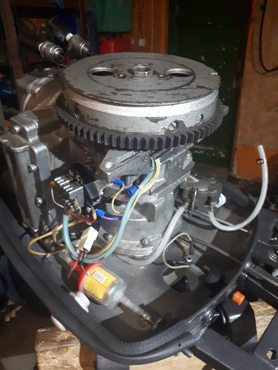

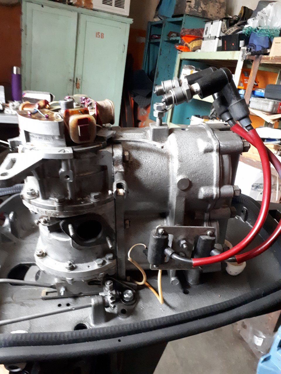

Практически собрал мотор. Водрузил зажигание, соединил провода, подключил свечи.
201367 201368
Конечно-же накинул шморгалку и крутнул маховик. :) Да, прям добрая синяя жирная искра. Пора заводить, пора в бочку.

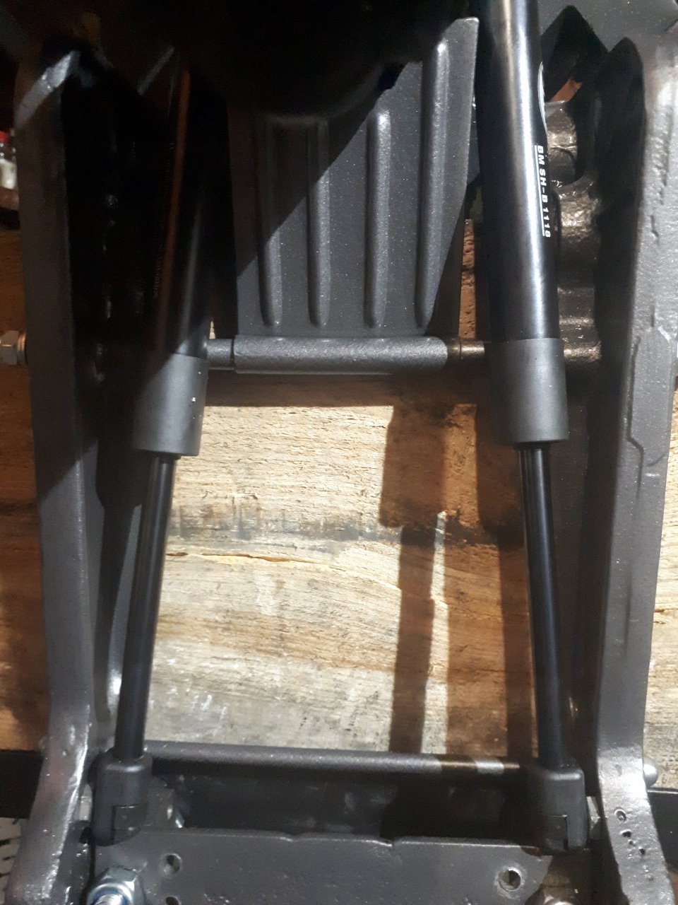

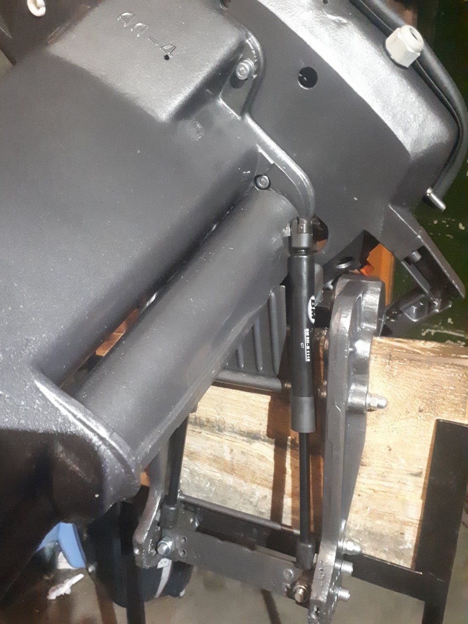

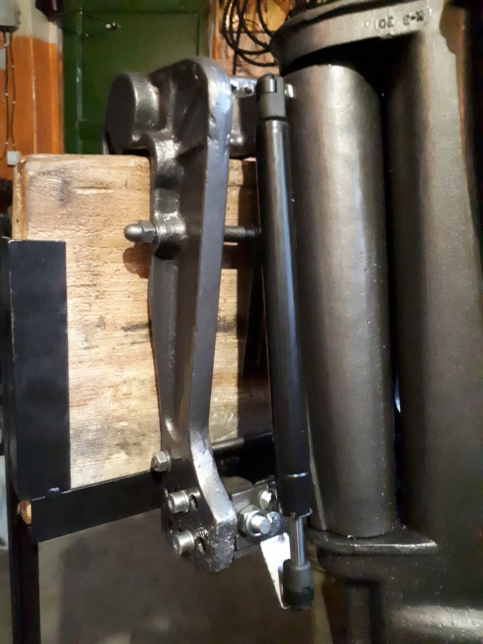

Не давали мне покоя пневмопод'емники. Не нравилась мне их установка. В первую очередь тем, что нижние кронштейны прикреплены к пластине опоры дейдвуда. В случае, если необходимо менять угол откидки мотора, пришлось бы отсоединять цилиндры, а сжать их еще та задача. Да и длинные они слишком, переворачивали мотор кверху ногой. Решил, что внизу цилиндры должны крепиться к струбцинам. Взял цилиндры от Калины, они значительно короче.
Было так:
201372
Стало так:
201373 201374
На полном вылете цилиндры поднимают мотор как-раз на высоту подпорной пастины
6 465
788
Так это сейчас мотор будет как задняя откидная дверь у легковушек? То есть облегчается подъём мотора? В смысле вручную.
Andrey_111
28.11.2016
549
291
Совершенно верно, Юра. Достаточно нажать рычажок защелки, и мотор сам бодренько поднимается вверх. Вниз - слегка придавил на колпак. Оч. удобно. :) В случае дальнейших технических извращений можно и какой-нибудь толкатель с эл.приводом приспособить, чтоб откидывать мотор кнопкой с панели.

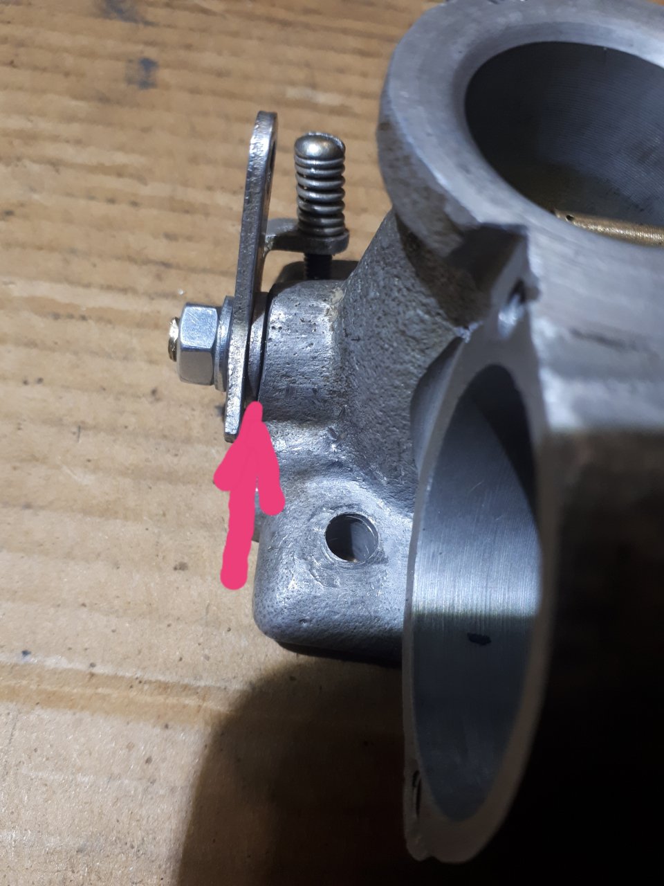

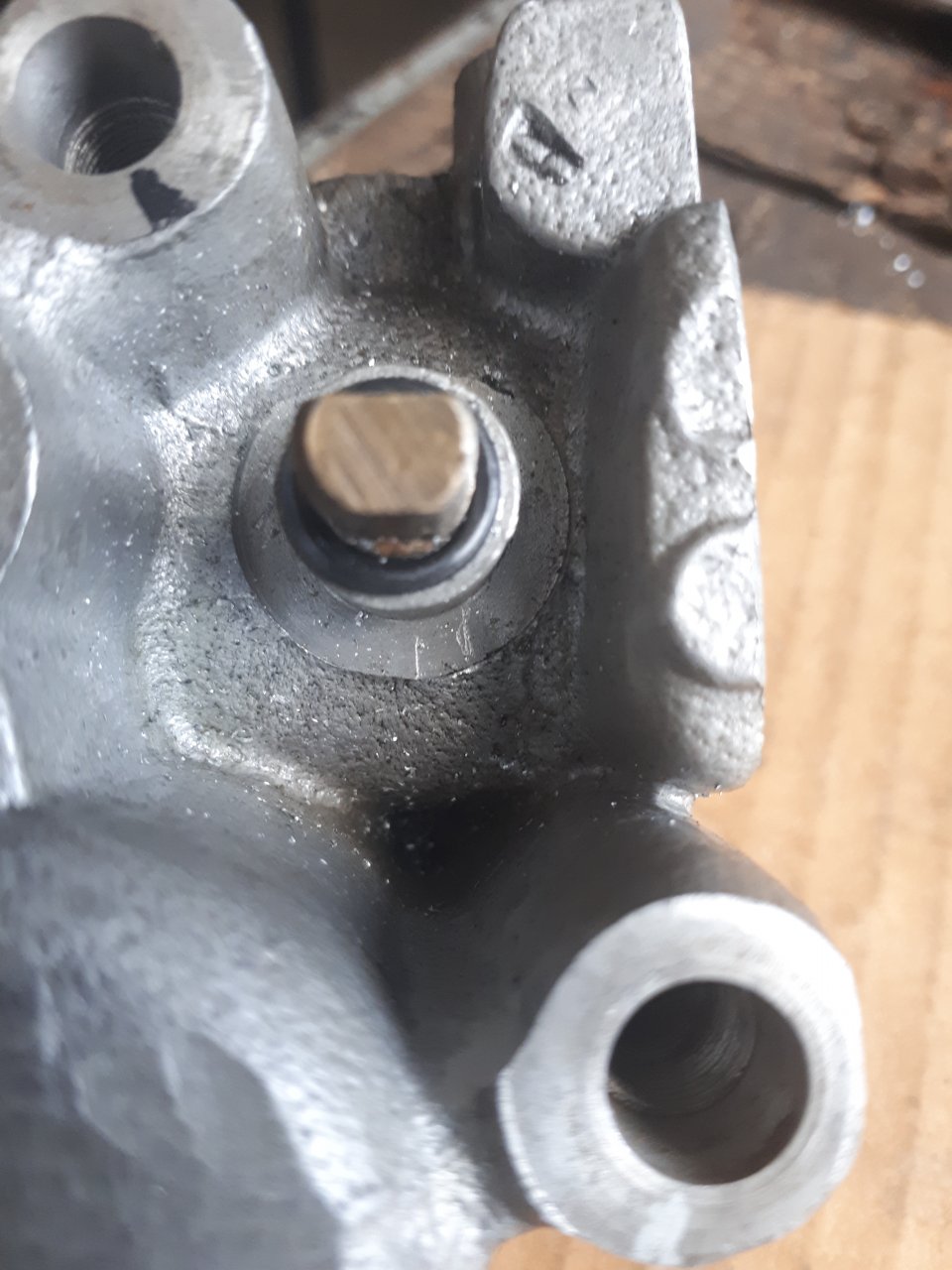

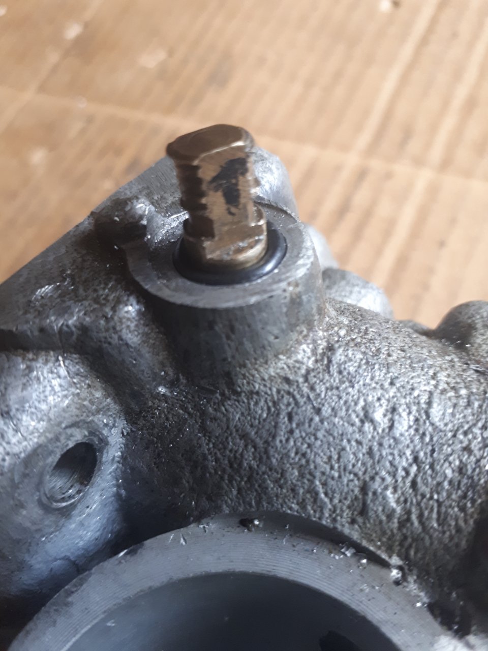

Уплотнить ось заслонки, резиновыми кольцами
Заморочился с уплотнением оси. Выкопал в ящичках резиновые колечки 7х10х1,4 мм. В отверстии под ось, сверху и снизу в корпусе карба сверлом 11,5 мм сделал проточки глубиной 1,2 мм.
201521201523
Чтобы колечко при работе не выпрыгнуло из гнезда, между планкой привода заслонки и корпусом поставил шайбу М8.
201524
Снизу тоже удерживающая шайба.
Колечки довольно плотно обхватили ось заслонки, так что закрытие заслонки своей пружиной, в случае резкого сбрасывания, происходит не моментально, а плавно, в течение секунды. Думаю такая затяжка некритична. Вся доработка заняла немного времени, зато, при установке самой заслонки в ось, часа 2 убил на то, чтоб заслонка стала четко по центру и баз просвета закрывала диффузор :D
P.S. Прям рекламка получилась.:D
То есть, если на заднем ходу мотор выпрыгнет, он сам не опустится. Это плохо.
Andrey_111
28.11.2016
549
291
Есть такой вариант. Ну, в конце-концов в каждой розетке с вареньем должна быть своя муха.:pardon:
Но, думаю это не критичный недостаток. Выпрыгивание мотора на заднем ходу происходит реже, чем приходится поднимать мотор при подходе к берегу, прохождении мели, или слиповании. Таки варенья больше.:)

есть
есть
Что бы при хорошей, в хлам неизношеной защелке вихрь на заднем выпрыгнул- надо газануть ума не имея.
следите в зиму за мотором, в том числе и за стандартной защелкой-и ничего у вас на з.ходу не выпрыгнет.
