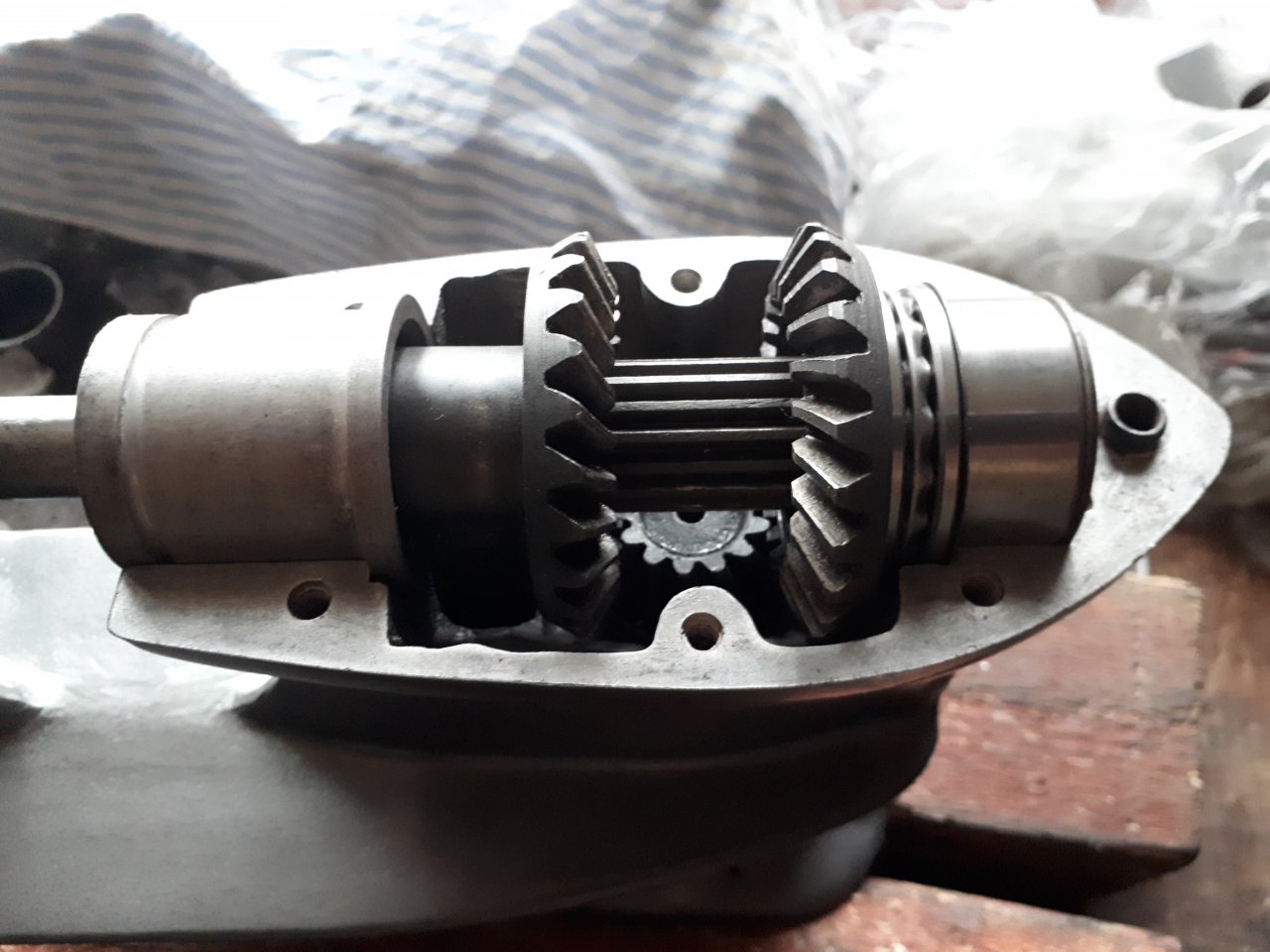

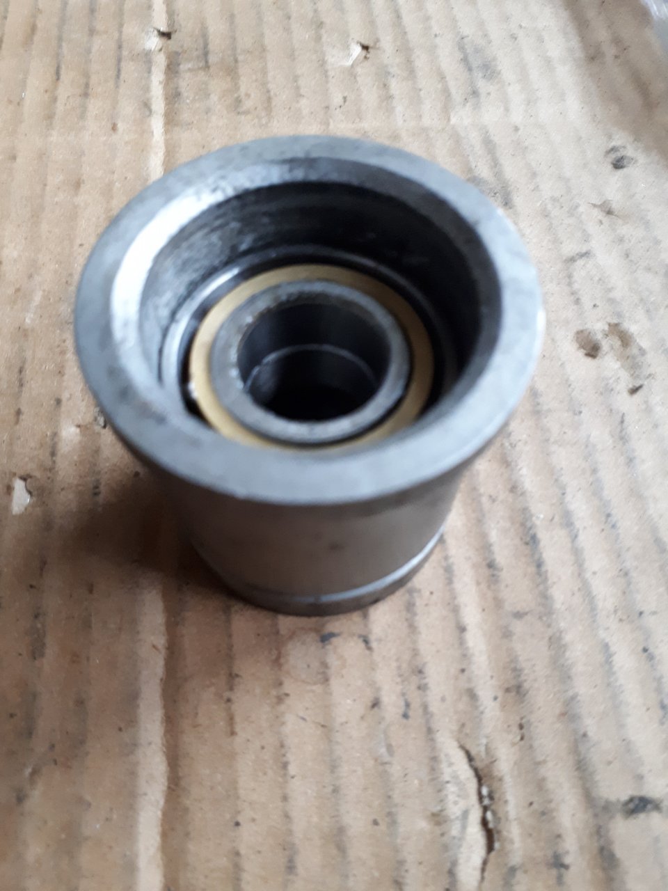

В руках - редуктор уже "красивого" Вихря. Его стакан шестерни заднего хода оказался расточен и были установлены два радиальных 103-х подшипника. Решил, что это не совсем правильно, и нужны радиальный и радиально-упорный подшипники, соответственно 103 и 36103. Их и установил.
199682199683
Andrey_111
28.11.2016
549
291

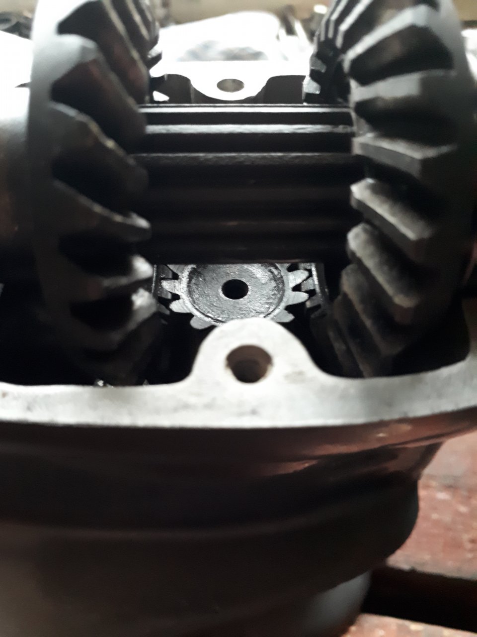

Поменял конический подшипник вал-шестерни, собрал гребной вал с новыми подшипниками, и стал регулировать зазор в конической передаче.
199685 199684
Andrey_111
28.11.2016
549
291
Когда в стакане стояли 103-и подшипники, для обеспечения рабочего зазора в шестернях на стакане были установлены 2 регулировочных шайбы. Радиально-упорный подшипник несколько выше, и при регулировке зазора в шестернях регулировочные шайбы пришлось убрать. Страшкевич рекомендует зазор в зацеплении 0,13-0,25 мм. У меня получилось в зацеплении шестерни переднего хода ~0,2 мм, шестерни заднего хода ~0,1 мм. Шестерни прокручиваются мягко, без хруста и закусывания.

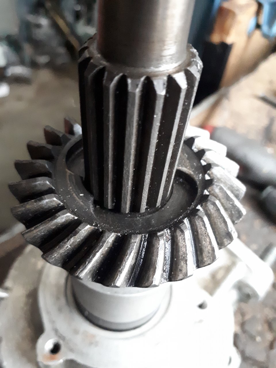

Еще раз внимательно осмотрел шестерню
199687
Да, есть небольшие коцки на вершинах зубьев, но боковые поверхности без повреждений, тело зуба полное, износ небольшой. Как раз с этой шестерней зазор в зацеплении получился 0,1 мм. Думаю, она еще побегает. :)

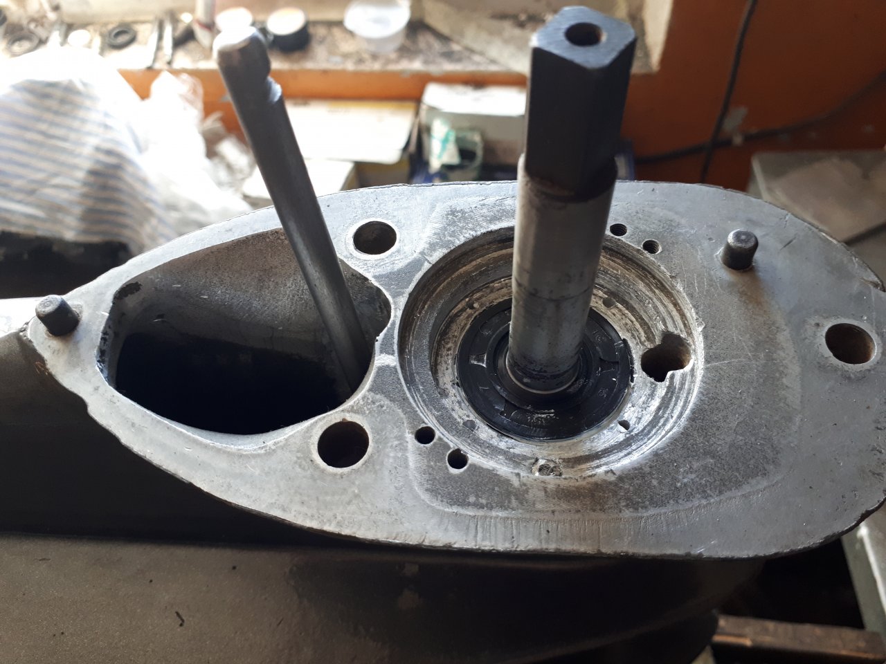

Двигаю редуктор дальше.

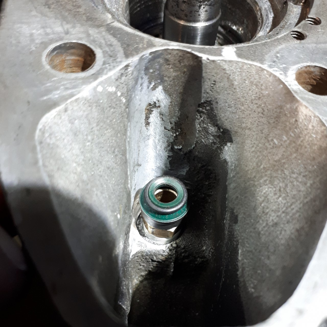

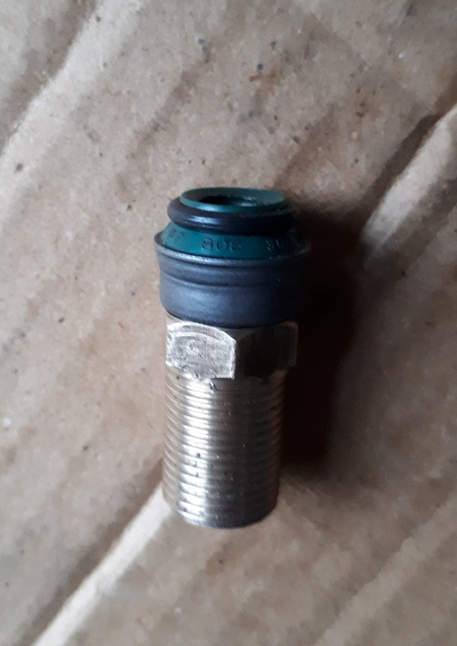

По рекомендации Алексея (kav75) в проставке, штатную направляющую втулку тяги заменил на резьбовую с маслос'емным колпачком.
199778

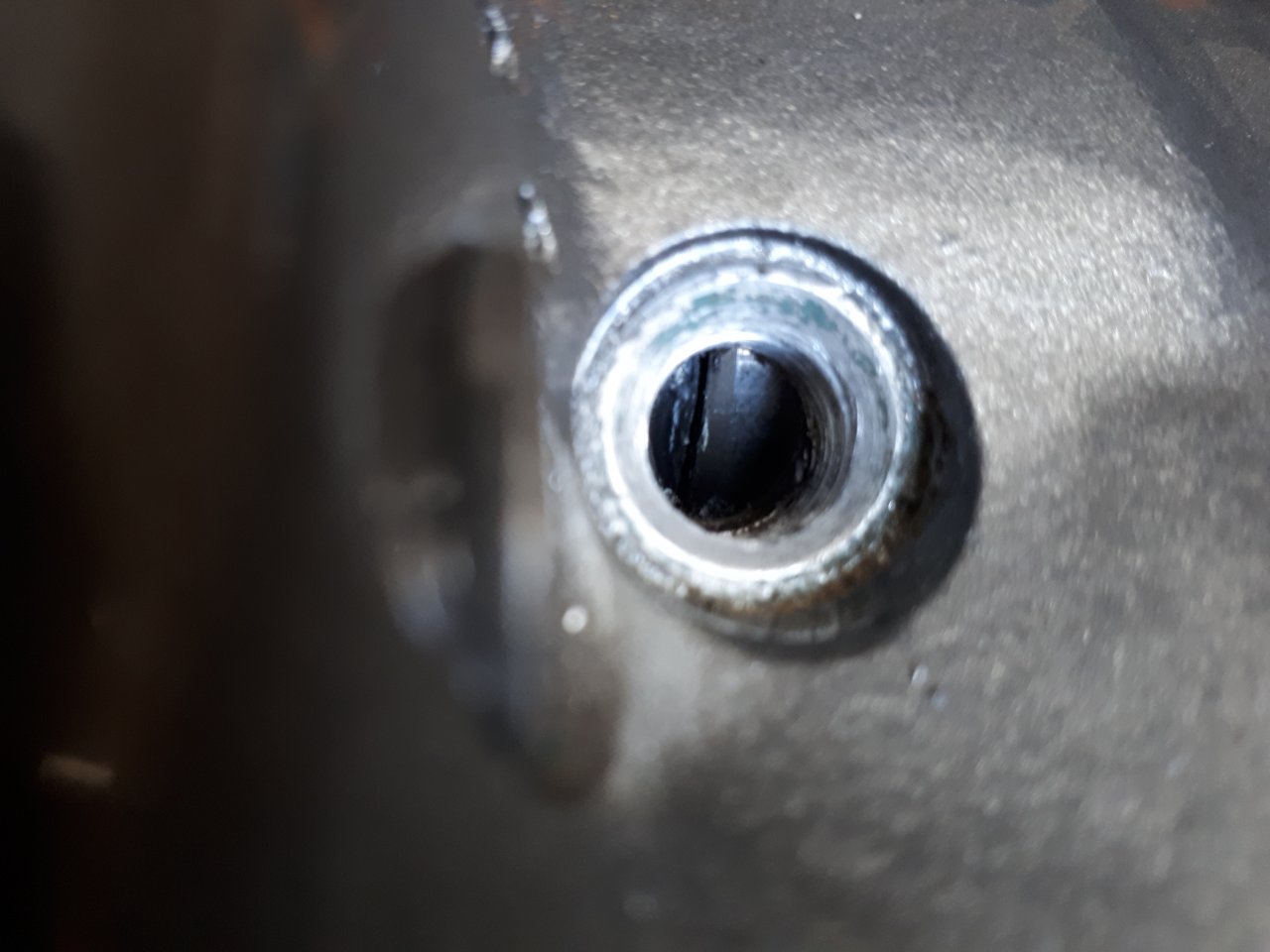

На колпачке, вместо пружинки, таки насунул резиновое колечко 7 мм от гидравлики. Рабочую поверхность тяги, в месте прилегания колпачка, шлифанул шкуркой нулевкой.
Когда стал устанавливать направляющую, пришлось несколько расточить стенки колодца в проставке, иначе торцовый ключ не проходил.
199779
Думаю, все-же стоит делать направляющую выше, до уровня фланца проставки. Монтаж втулки, замена колпачка гораздо удобнее.
Вот это правильная доработка. Я, правда, из двух вазовских клапанных направляющих делал составную втулку чтобы колпачок был намного выше среза редуктора. Тогда он всегда выше уровня воды, и шток без воды всегда ходит по кромке колпачка.

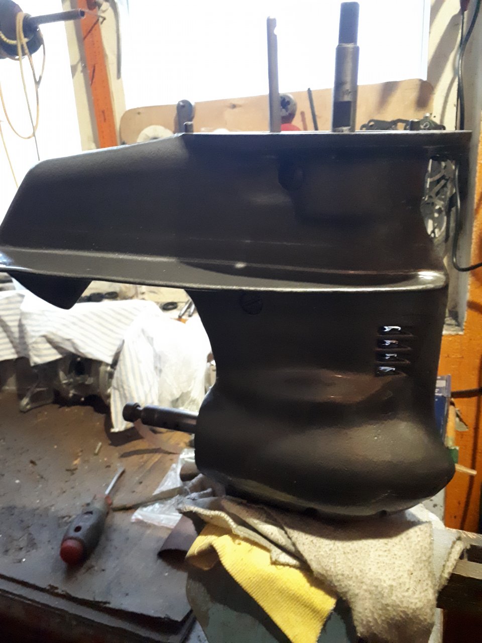

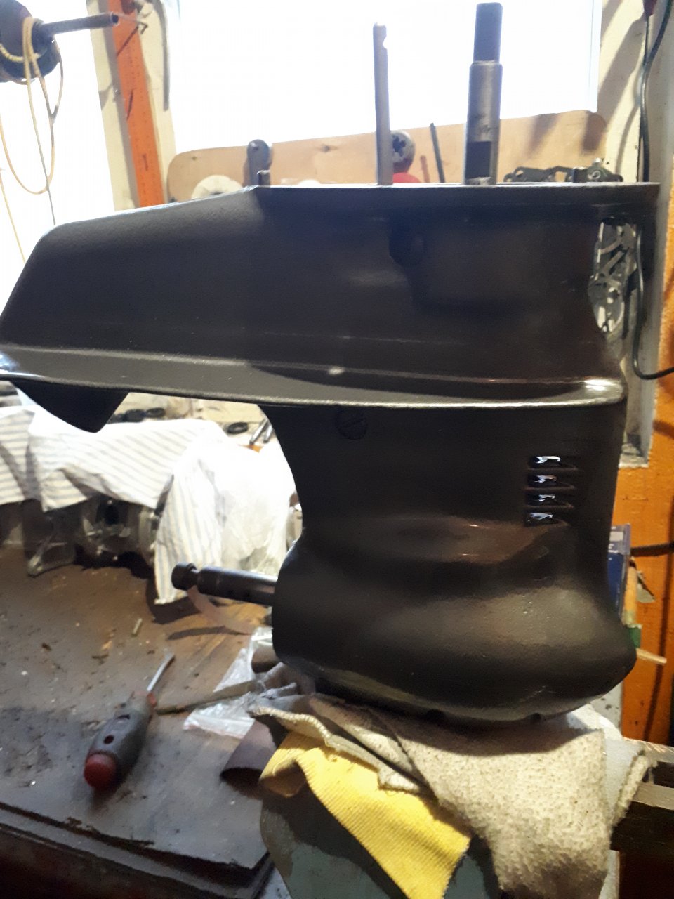

Когда собирал редуктор, умудохался с тягой реверса, клинила во втулке. Раз ...надцать разобрал-подогнул-собрал, пока не добился, чтоб тяга практически не касалась стенок втулки, только сальника. Зато щас результатом доволен!:good::) И тяга ходит легко, включение передачи от взгяда, и шестерни крутятся мягко, с минимальным зазором.

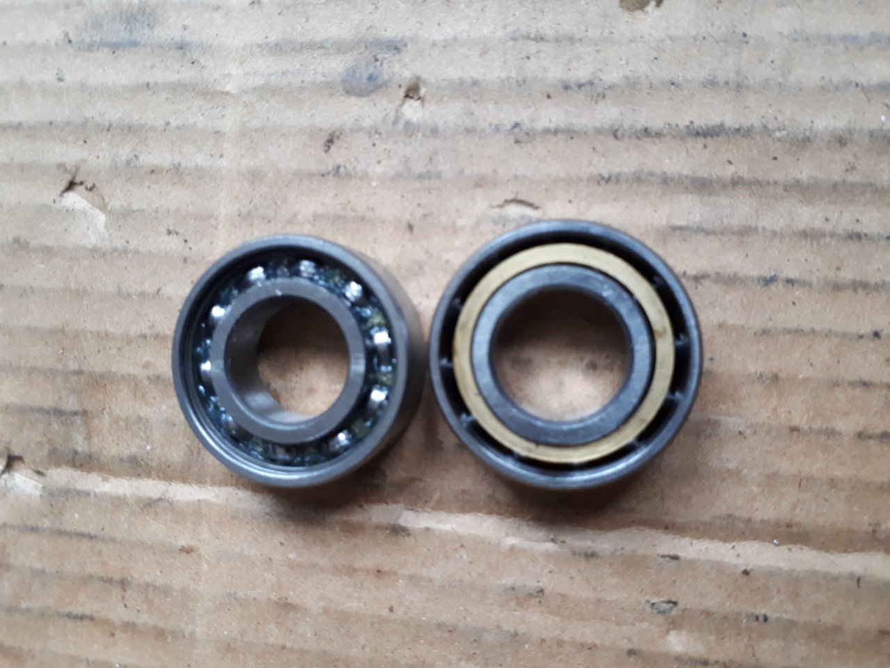

В верхней части проставки на вал-шестерню поставил 2 открытых подшипника и 2 сальника.
199783
Масло в редуктор буду заливать до самой верхней пробочки, чтоб оба подшипника купались в масле. Для этого обеспечил зазор между верхней кромкой подшипника и нижней сальника 1 мм. Как-раз глубины колодца на такой зазор хватает, и прям напротив отверстия пробки. :)
