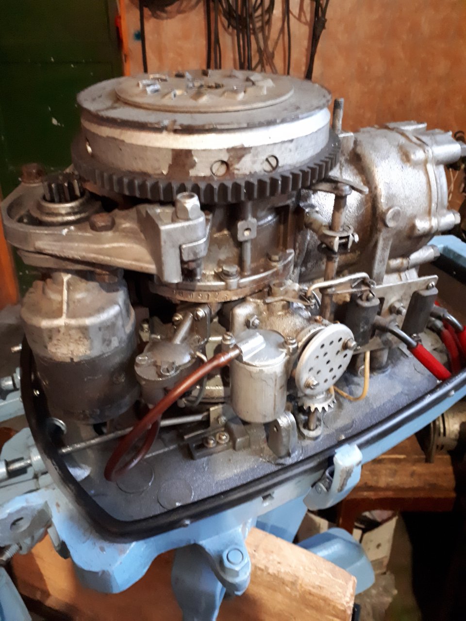

Приветствую, други Вихреводы!

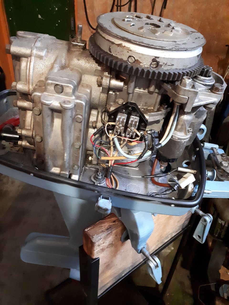

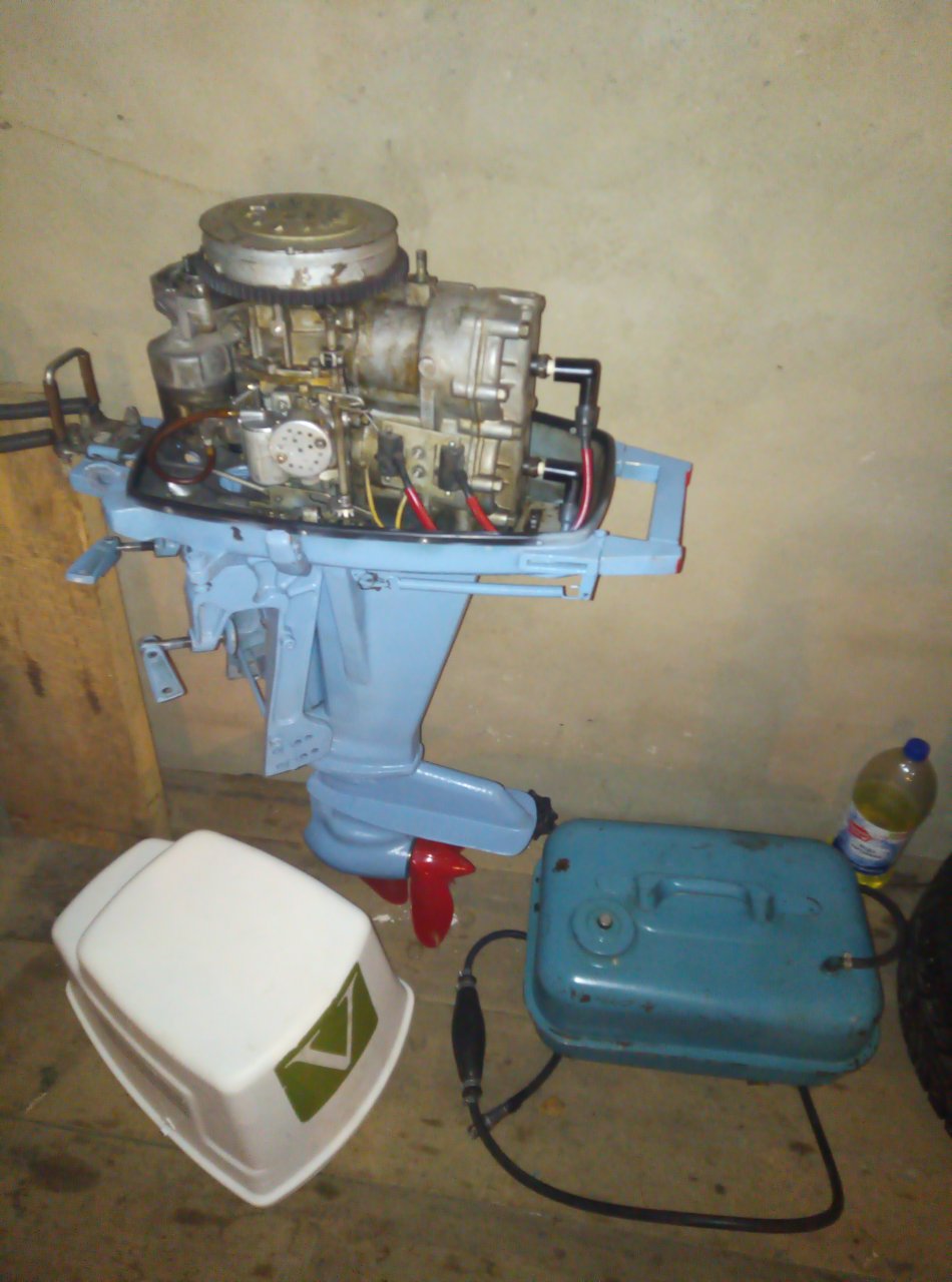

Вот и я попался на Вихря. :) Случайно увидел на форуме об’явление о продаже, и совершенно неожиданно для себя приобрел первый в своей жизни Вихрюган.
194369194370194371194372
Учитывая, что годков ему немало, а зима тока началась, хочу перетряхнуть его сверху донизу, мышыци ему размять, косточки поправить. :) А поскольку до этого про Вихри только слышал, и где-то видел, по ходу переборки буду рад вашим советам, подсказкам.
Притащив его в мастерскую начал рассматривать, и первое, что приятно удивило – он весь такой чистенький, ухоженный, и по-моему, мало работавший. Когда ремонтировал свои Ветерки, так там изношено было все, особенно алюминиевые привода. А тут такое впечатление, что он почти все время простоял в шкафу, износа ни на тягах привода карбюратора, поворота тарелки магдино, ни на венце маховика нет. И, похоже, мотор не разбирался, все винты-гайки без следов от инструмента.

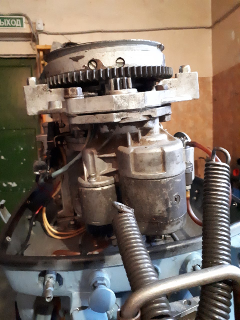

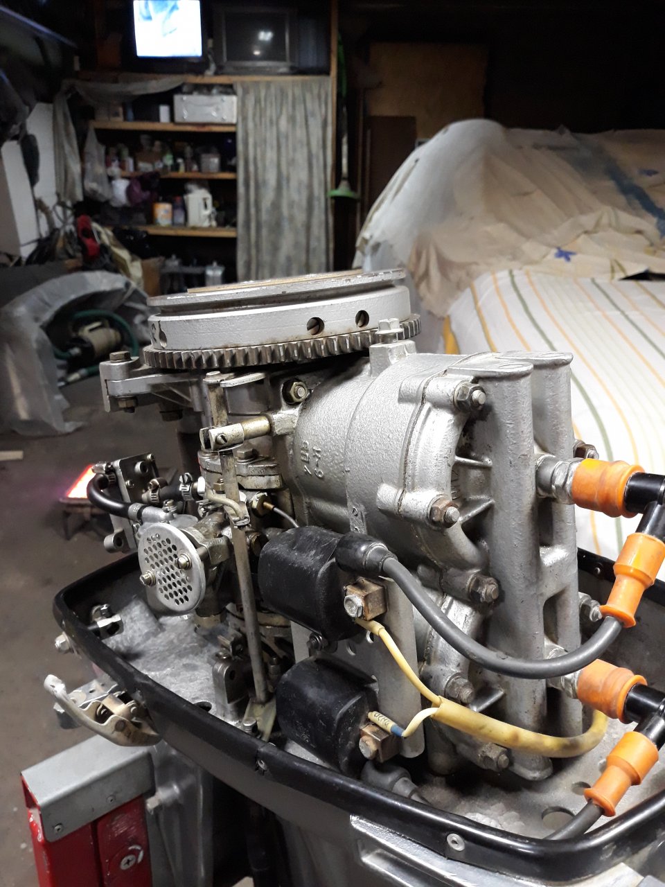

В общем, начинаю разбирать.

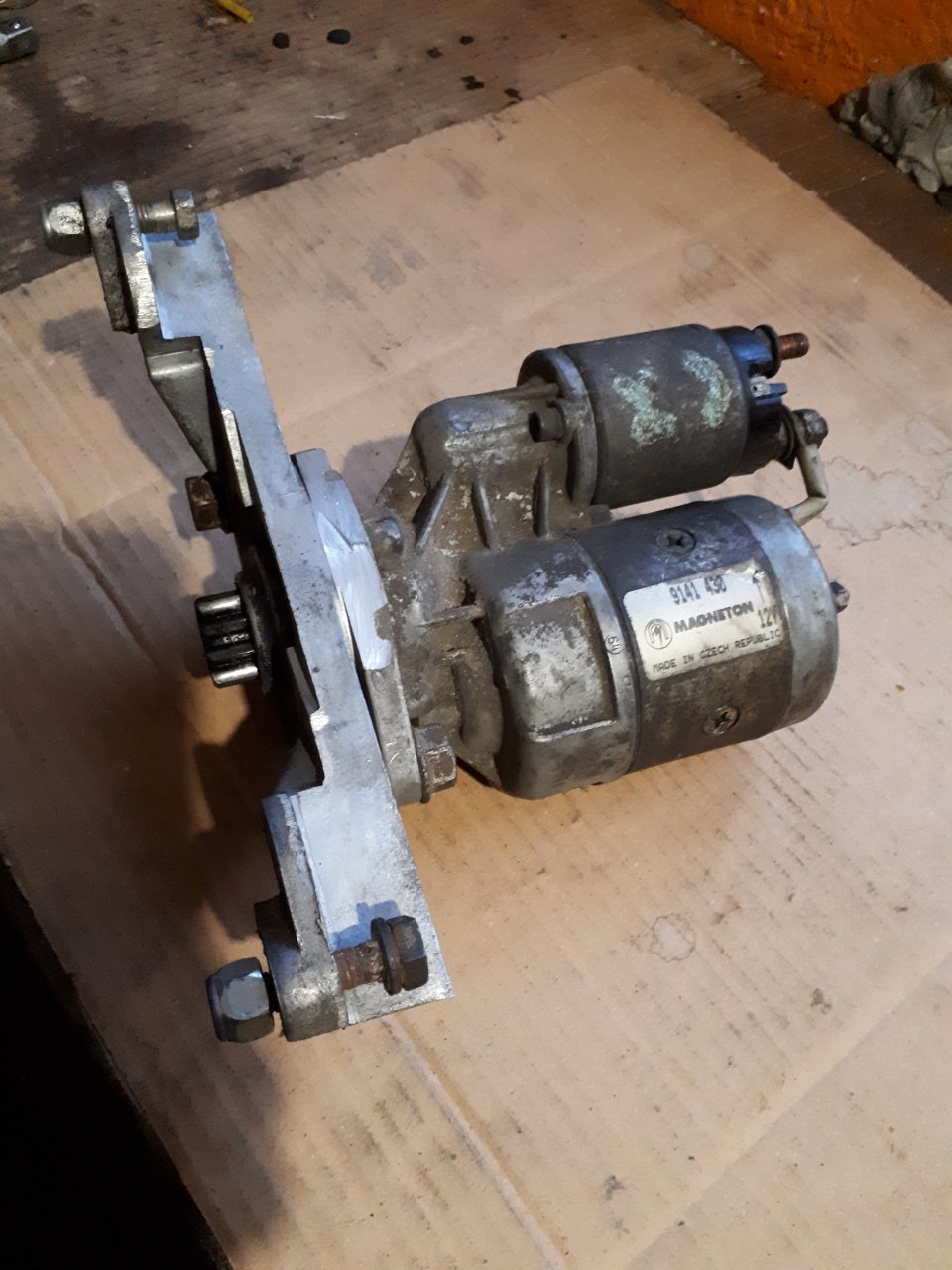

На моторе установлен необычный стартер. Кто имел с такими дело, надежная штука?
194373194374

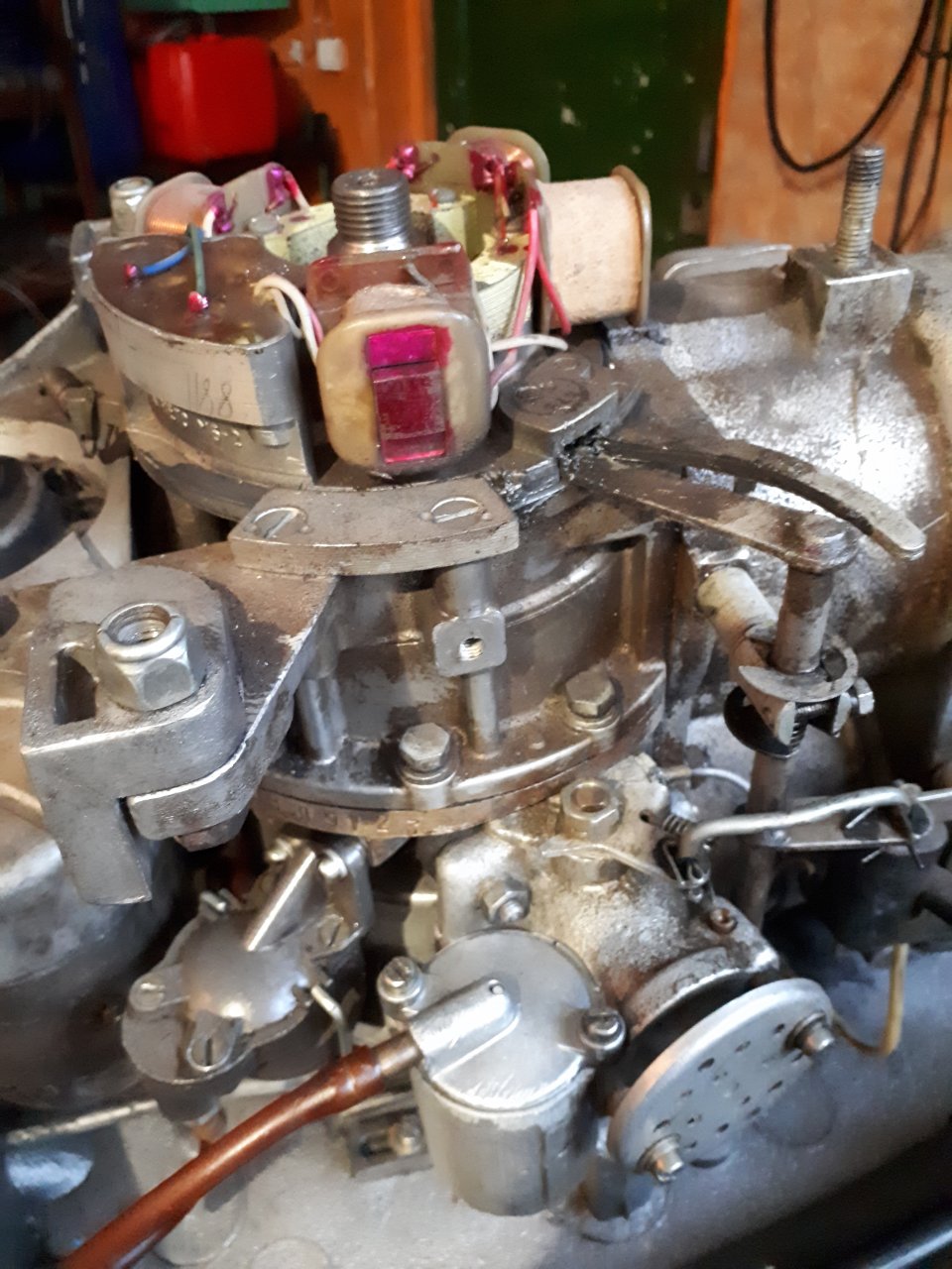

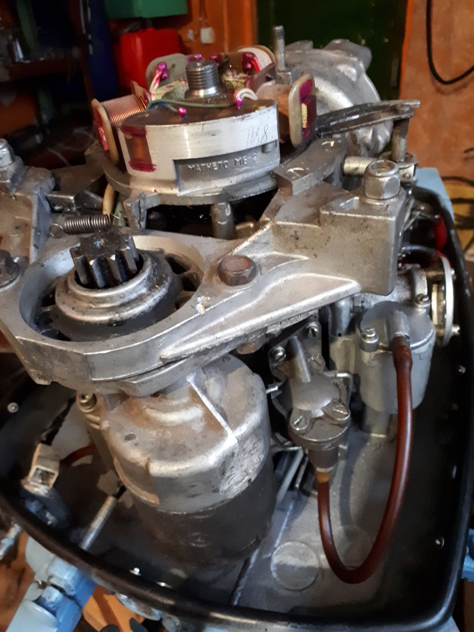

Магнето МБ-2 в исключительном состоянии, и следов касания маховика о сердечники нет. Только напрягает его почтенный возраст. Есть смысл расковырять, и собрать его на современных деталях?
194378194379

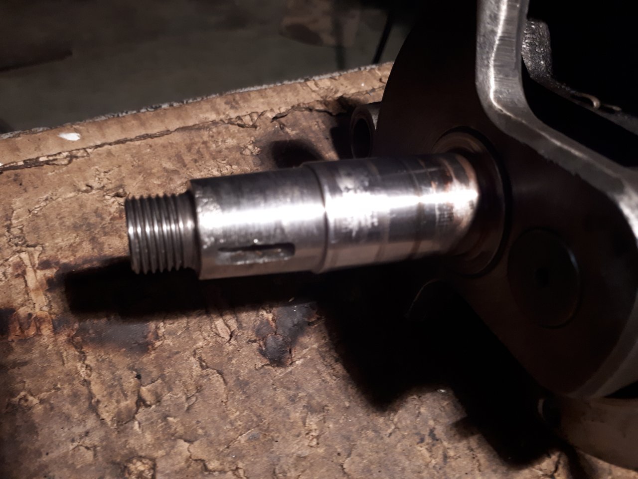

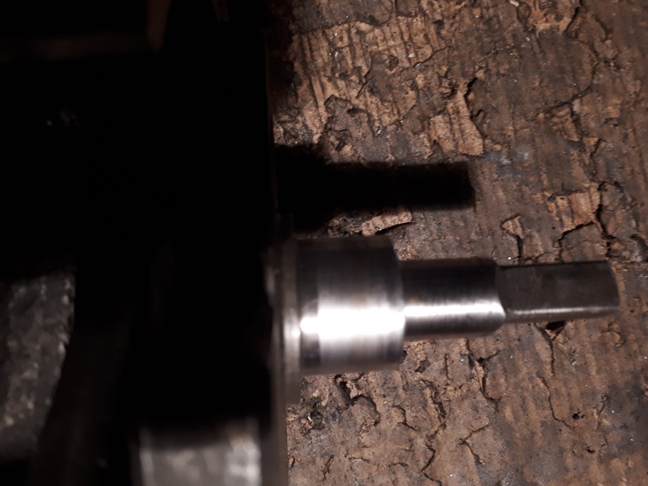

Снял магнето и стала понятной причина длительного простоя мотора.
194380 Мотор просто не мог нормально работать из-за порушенного верхнего сальника коленвала.
6 460
786

3 907
Этот узел самое больное место Вихря. Сальник стоит под верхним подшипником.
Есть много рекомендаций поставить сальник вверх а два подшипника под него.
Делать так не рекомендую, исходя из опыта.
Ещё один момент. Если верхние подшипники сидят в картере без натяга, можешь этот мотор сразу на якорь применять. Либо придется искать добрый картер.
Повторюсь. Это самый больной узел Вихря.
3 907
Тот что на фото мне не знаком. А вообще на Вихре, стартер унифицирован с Запорожцем.
В плане надежности- любой установленный на Вихря стартер, переживет его и не один раз. :hahaha:

Тоже нету.
Стартер вобщем обычный, жигулёвский редукторный, в продаже есть, и запчасти к нему есть.
Есть однозначно. Дело даже не в возрасте, а в низком качестве деталей. Вот тема Андрея об этом
Доберусь до крышек картера, обязательно проверю посадку подшипников. Надеюсь, учитывая нетронутое состояние мотора, должно быть все ОК. В принципе, в планах полная замена подшипников, сальников и пр.
По стартеру успокоили. Канешно разберу его, промою, промажу, и - в добрую работу.
А по зажигалке что скажешь? Я тут уже накопал твою тему, про ремонт МБ-2, и жену уговорил про "покататься" ее феном. :)

Значит, жониному фену потрудиться в мастерской

Жонина фена маловато может оказаться. Я строительным грел, и то не сразу подшипники вышли.

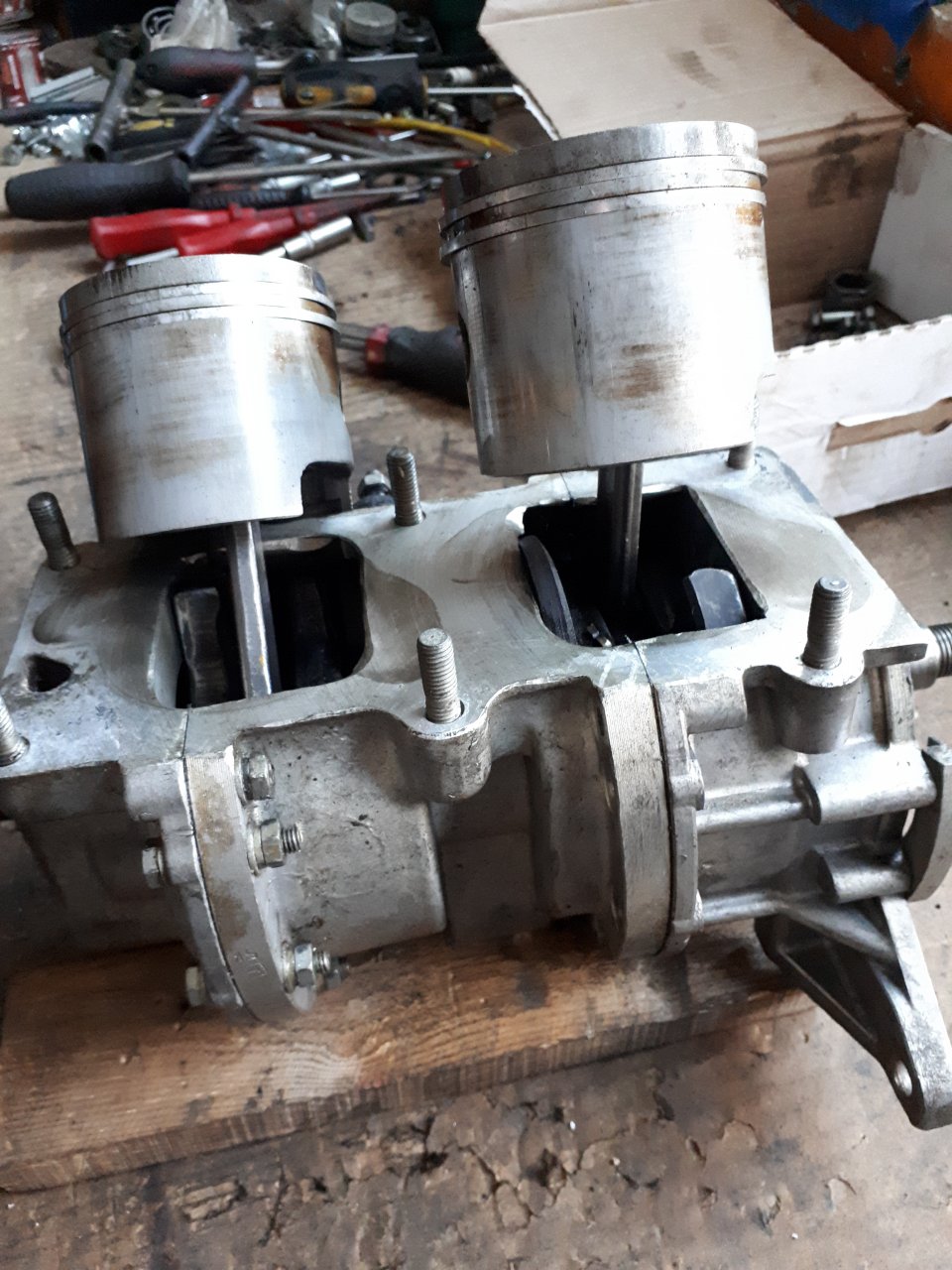

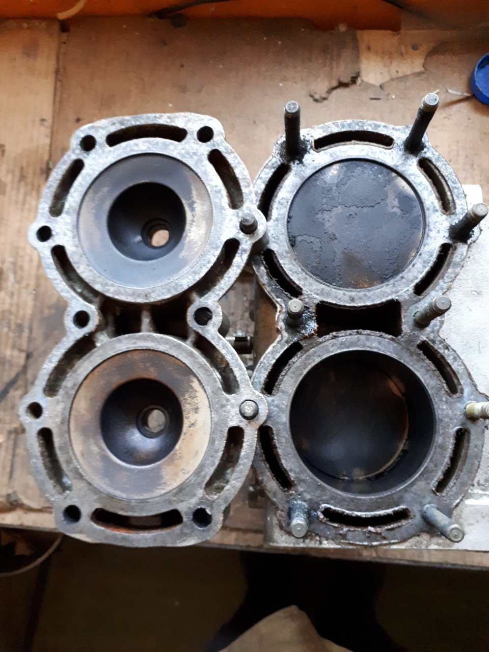

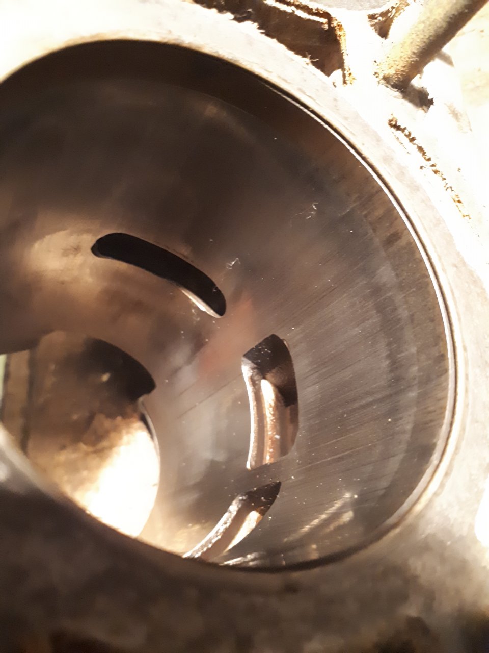

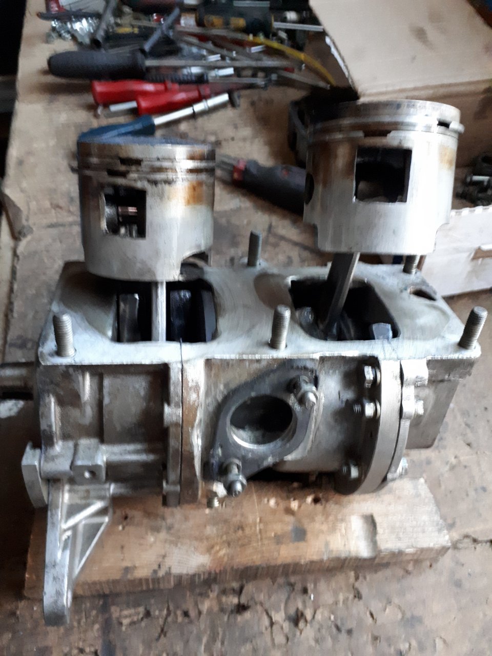

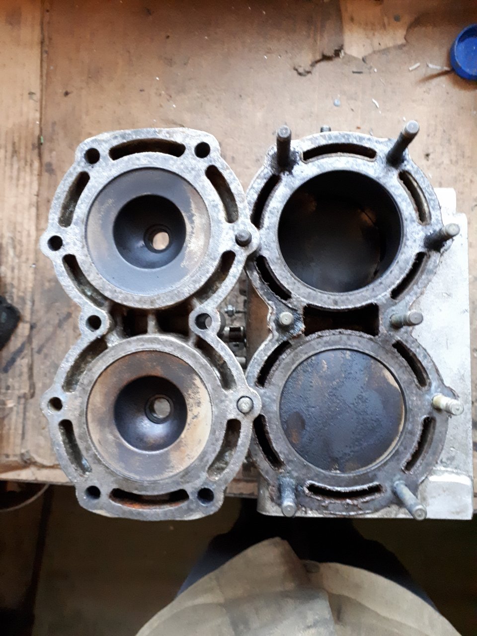

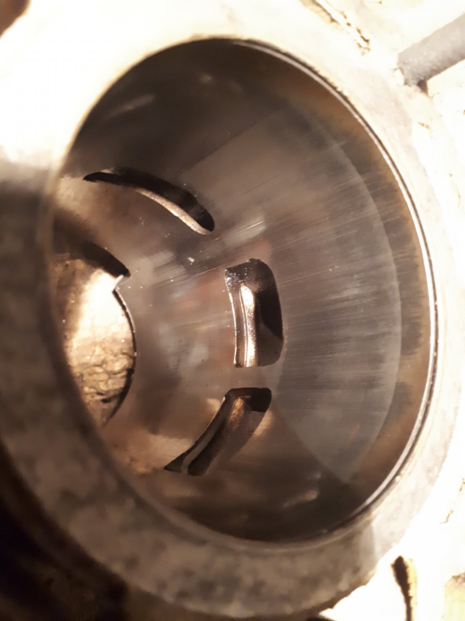

Двигаюсь помалу дальше. Разобрал двигатель. Еще раз убедился, что насчет «поработать» ему так и не довелось. Весьма скромный нагар на поршнях и камерах сгорания.
194535194536
На теле поршней и гильзах - только следы движения одного в другом.
194541194538194539194540
Andrey_111
28.11.2016
549
291
Шейки коленвала, беговые дорожки золотников только подтверждают, что мотор бережно хранили. :)
194544194545194542194543
И раз уж разобрал двигатель, может есть смысл раз’единить коленвал, чтоб сразу поставить глухие золотники? Заодно подшипник средней опоры отмыть от «вековых отложений», вдруг такие там окажись.

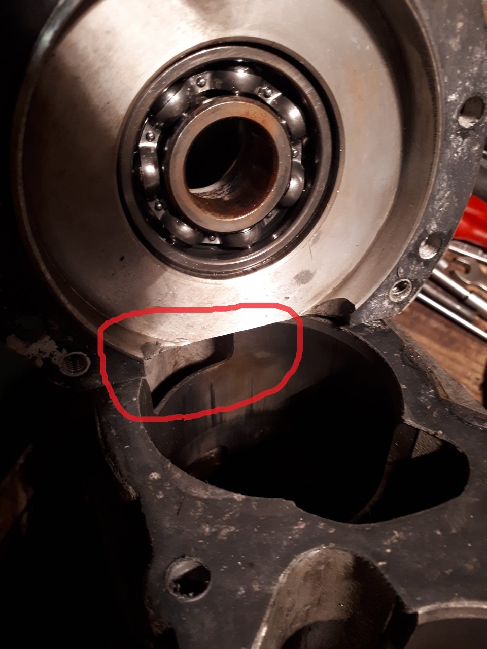

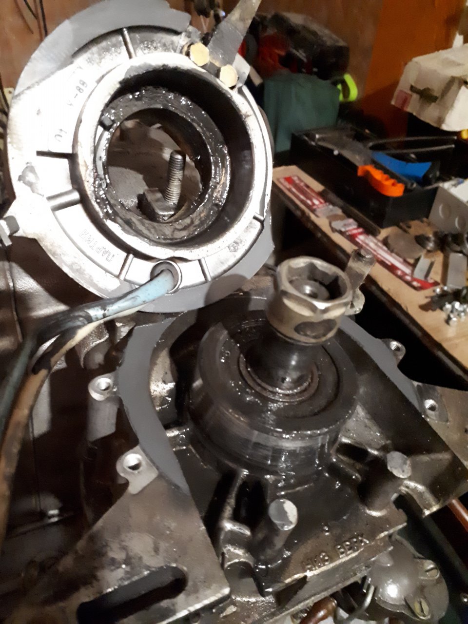

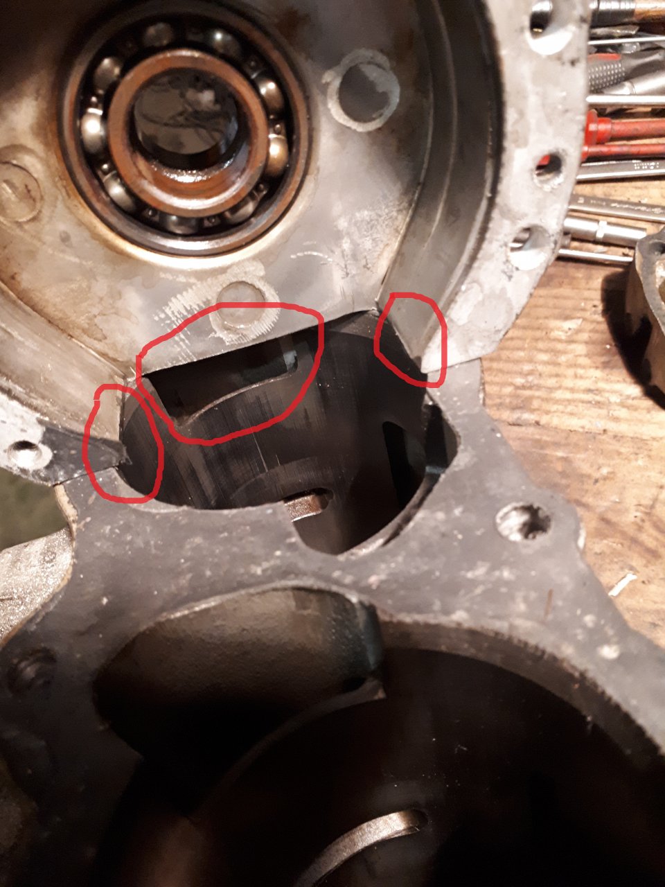

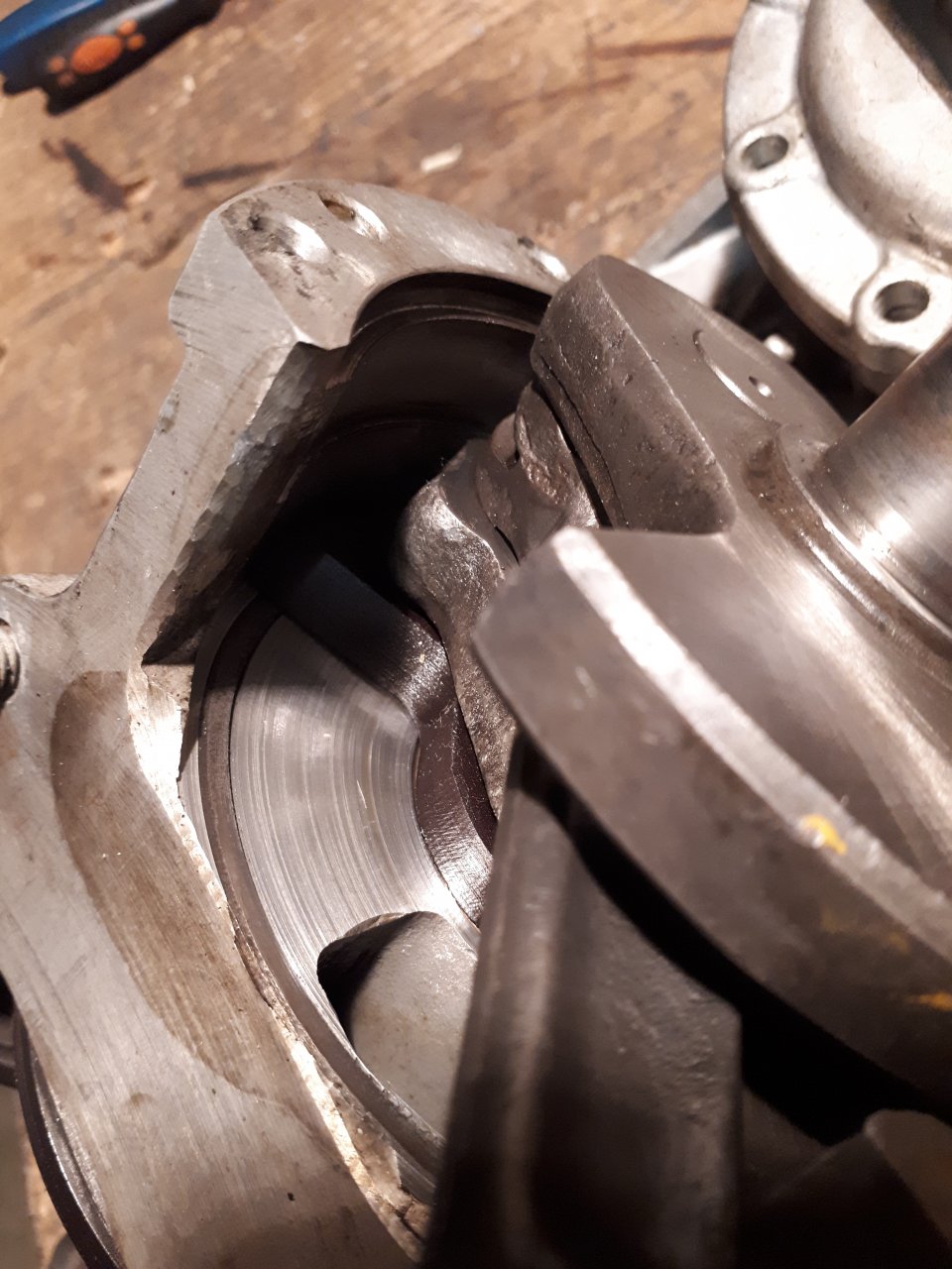

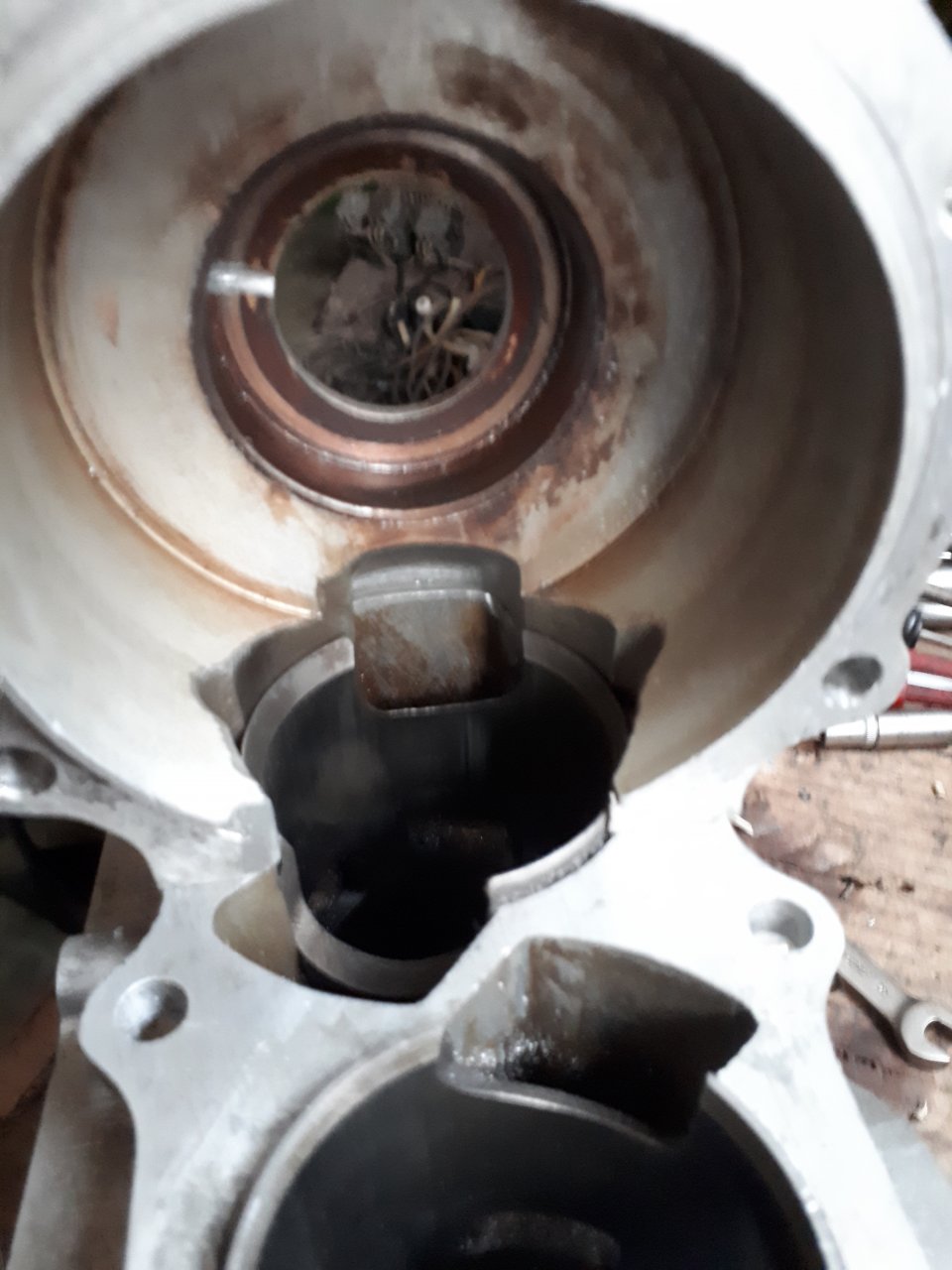

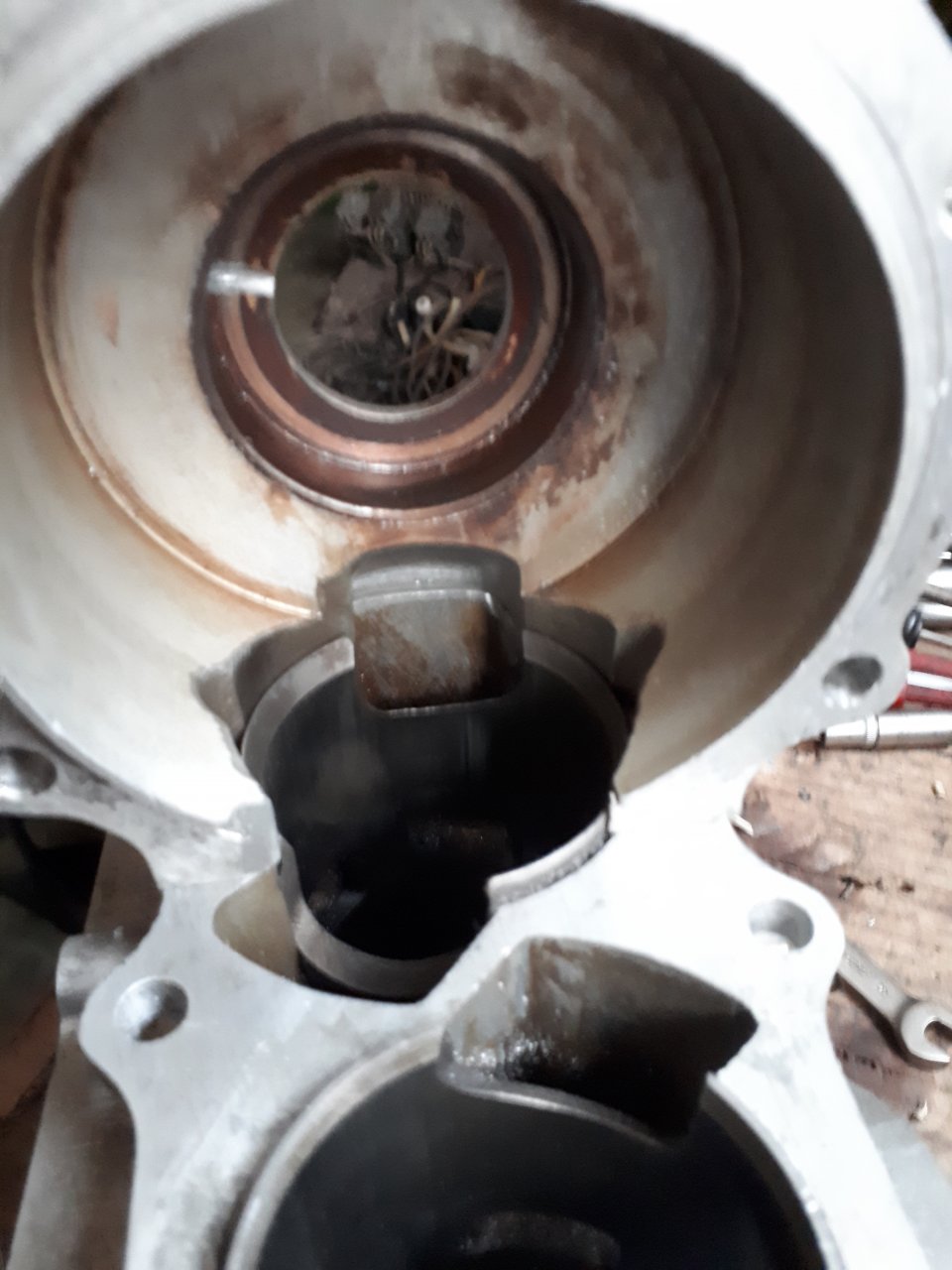

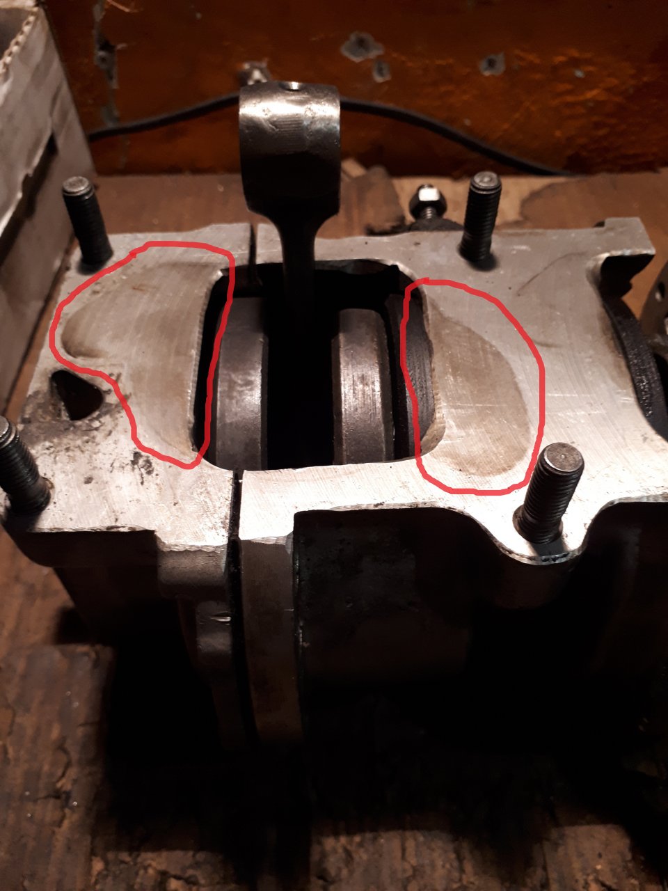

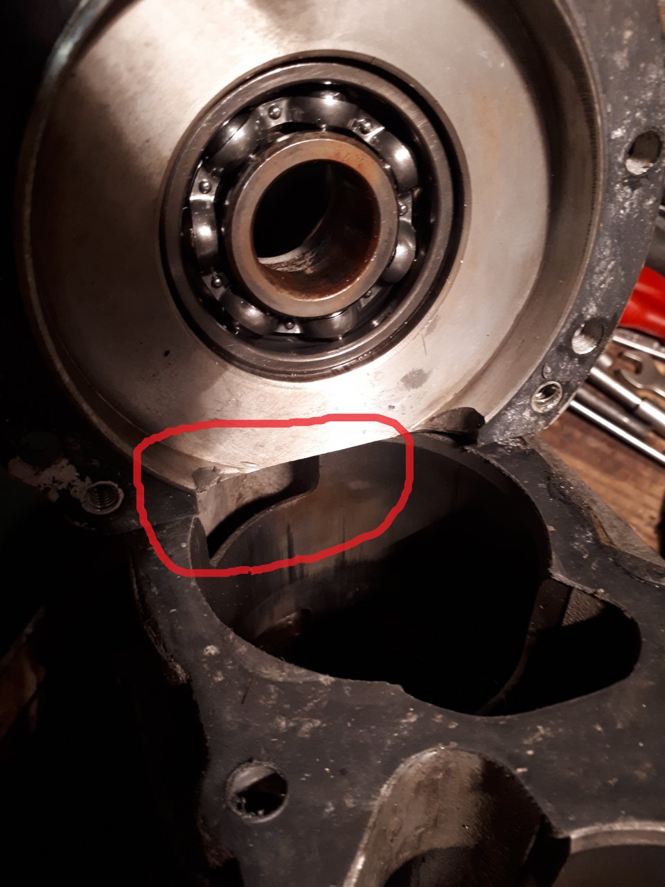

Разбирая картер не мог отвязаться от мыслишки: а не задушена ли продувка на Вихре-бедолаге?
Мыслишка появилась когда приложил верхнюю(нижнюю) крышку картера к блоку.
194546194547

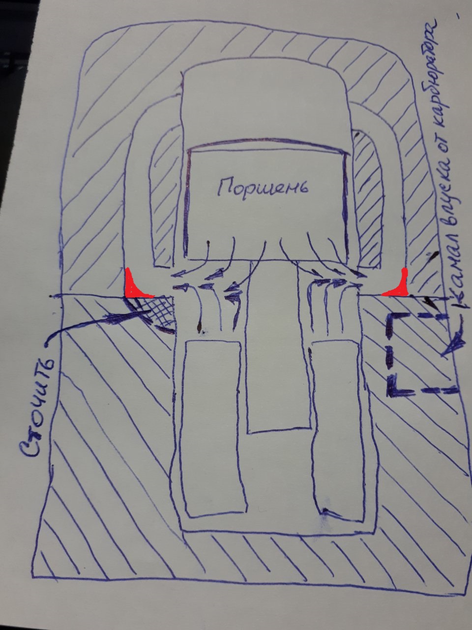

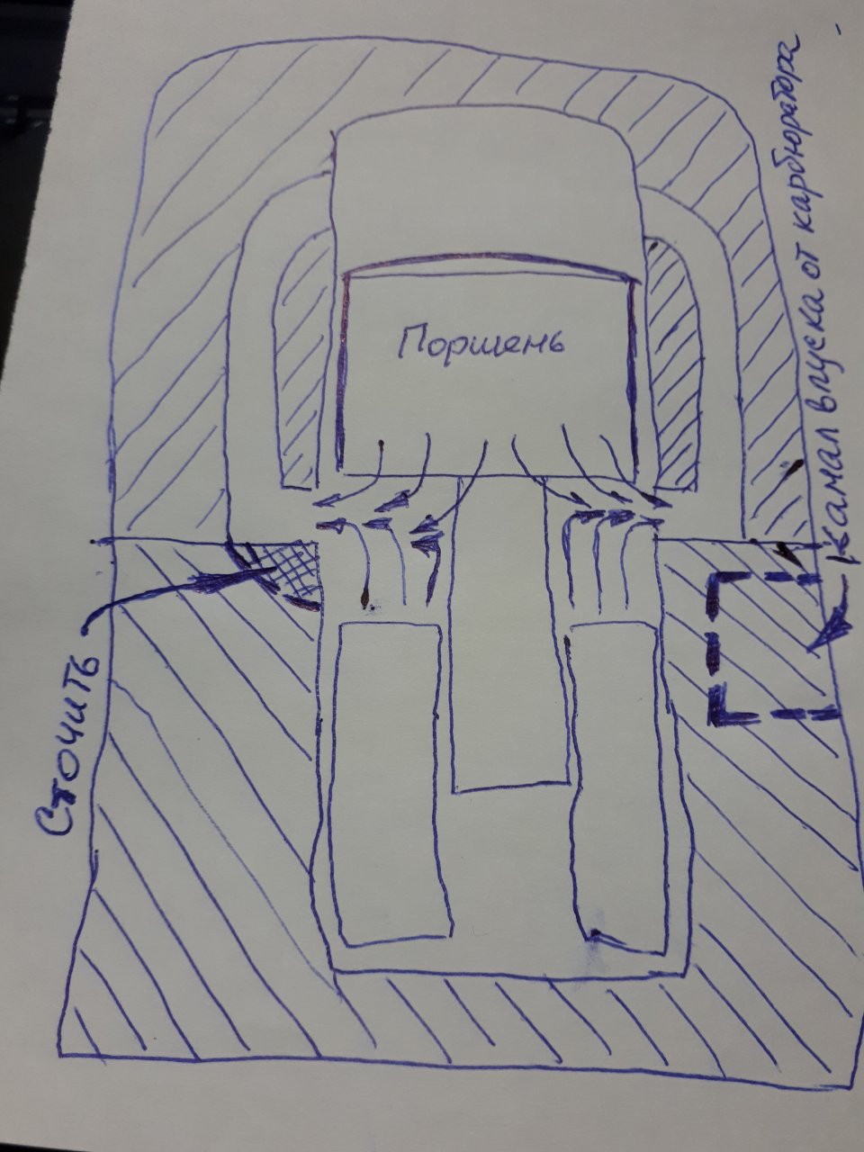

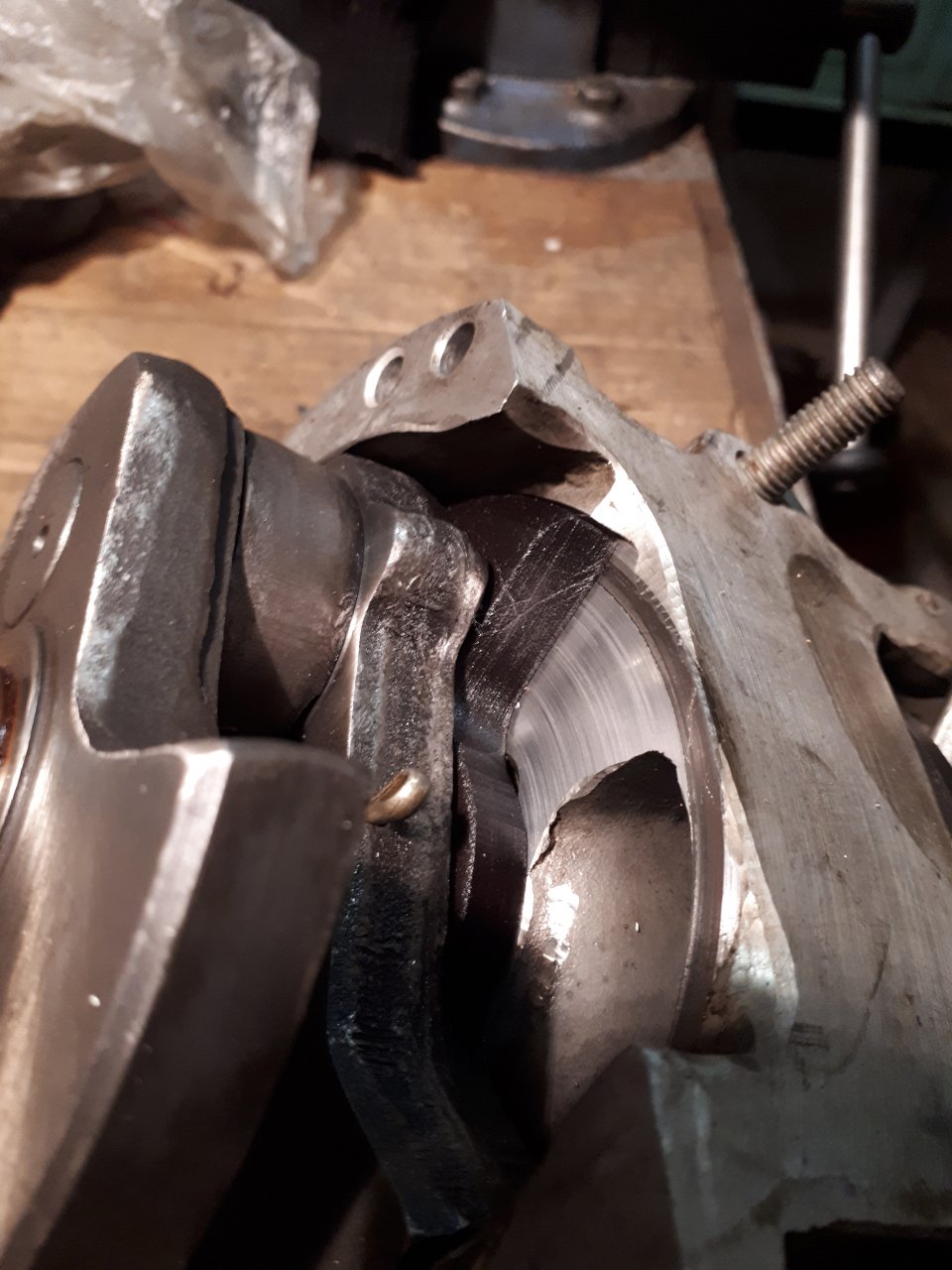

Получается, что при движении поршня вниз, смесь упирается в выступы картера, и почти как из тюбика, да еще и с поворотом под 90 градусов, вдувается в продувочный канал. (На эскиз не серчайте - на ходу, на салфетке...:))
194548

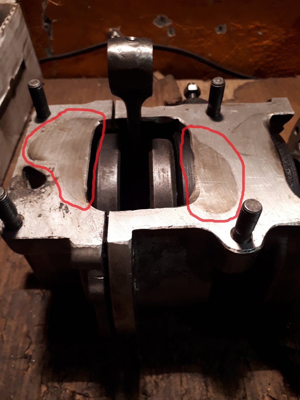

На фото видно, какая площадь препятствует более свободному движению смеси.
194549
У Нептуна это решено проточкой пазов в крышках картера и в средней опоре.
194550
Что скажете, други, есть смысл несколько улучшить продувку, выполнив пазы в крышках картера? Пусть не в полный профиль пятна на фото, чтоб не ослаблять конструкцию. А может кто и делал такое, будет интересно.
3 907
Сначала опусти поршень вниз, что бы открылись каналы продувки. А вот опосля- уже можно поглядеть, на целесообразность данной идеи.
Ярослав
25.11.2012
3 042
1 082
Чайковский
Ярослав
Волжанка 46, Казанка 5м2
Honda BF60, Yamaha 50
Нет там «мяса» для выборки пазов, а в средней части не позволит впускное окно. Пропускного сечения там достаточно, огромный минус в том, что поток упирается в углы. Немного улучшить ситуацию можно добавив, а не убрав.
Andrey_111
28.11.2016
549
291
Поршень опускал в гильзу в положение НМТ. Юбка поршня как раз в начале фаски гильзы, нижние окна поршня совпадают с нижними окнами гильзы. Верхние окна продувки полностью открыты.
В средней опоре действительно что-либо выбрать не получится. А вот на крышках, думаю, несколько выбрать возможно. Буду еще смотреть.
Не совсем понял, что можно добавить, чтоб обойти углы. :pardon:
9 555
4 758
Не мешай технике работать! Качественно собранный Вихрь и так не плохо работает.Этим летом гонялся с товарищем.У мерк-30 ,у меня Вихрь 30. Лодки одинаковые (моя только тяжелее,тюнинга больше).По скорости Вихрь не уступает.Не уступает и с одним пассажиром,а вот с двумя уже проигрывает,но совсем не критично.Из тридцатки конструкторы и так уже всё высосали.Ресурс поршневой и так ограничен.Можно только поиграться с обвесом(карбюратор,бензонасос,зажигание)Что то доработать в редукторе и помпе.Всё остальное от зимней скуки и чесотки в руках.Вот мой моторчик 1986 г. У меня шесть навигаций! Как видиш мотор не вскрывался (кроме головки цилиндров,подрезал на 10 мм по 92-й бензин) Хожу не много .За шесть лет 137 мото часов.Из глубоких модернизаций ,ремонт зажигания(спасибо Танкисту).Так что собери как должно и катайся. :lodka::good:
Ярослав
25.11.2012
3 042
1 082
Чайковский
Ярослав
Примерно так (нарисовал красным). Как вариант наплавить аргоном, я делал холодной сваркой, которая как пластилин, продается в виде колбасок. Предварительно установив пару штифтов на резьбе в стенку блока цилиндров.
