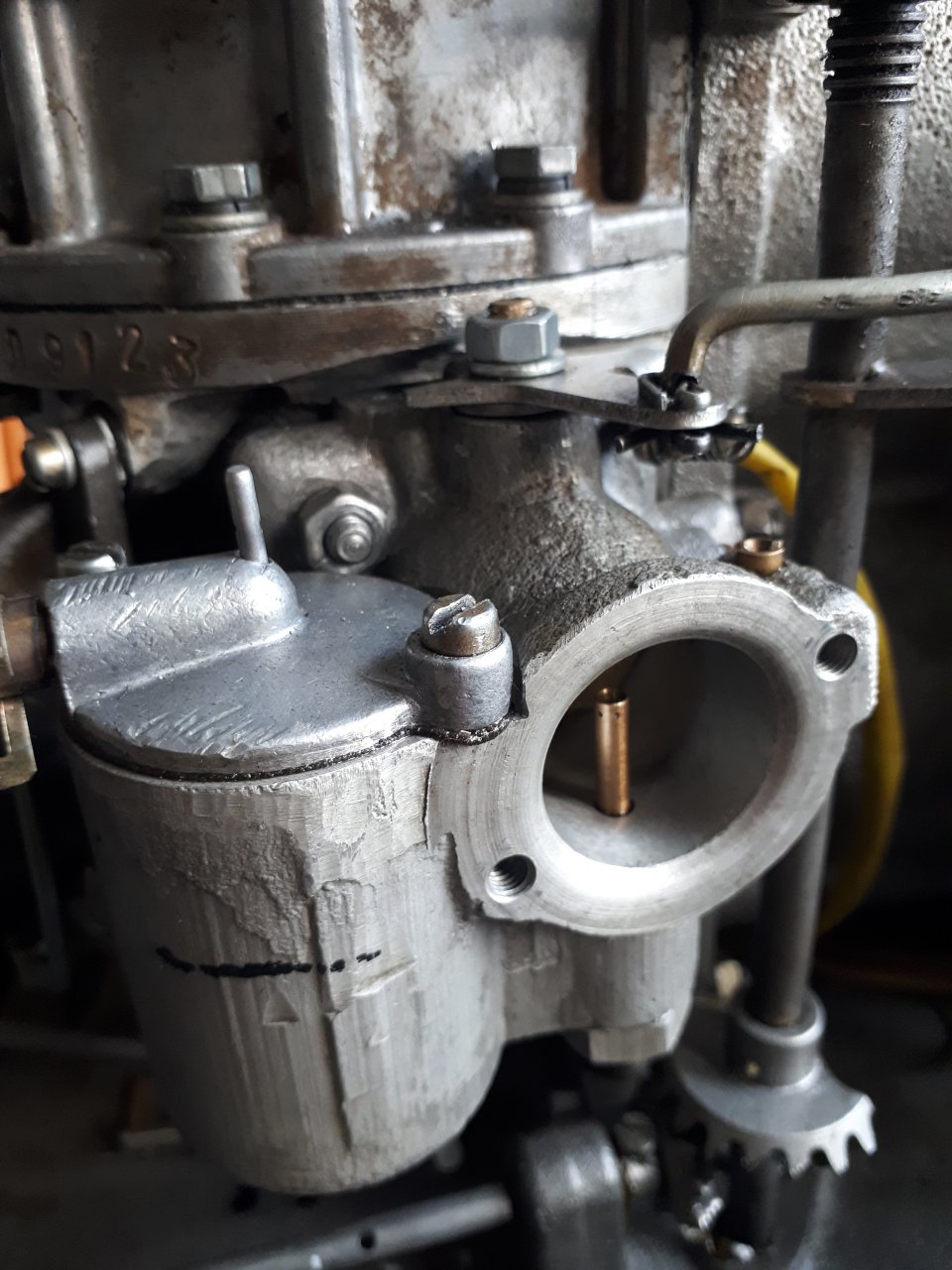

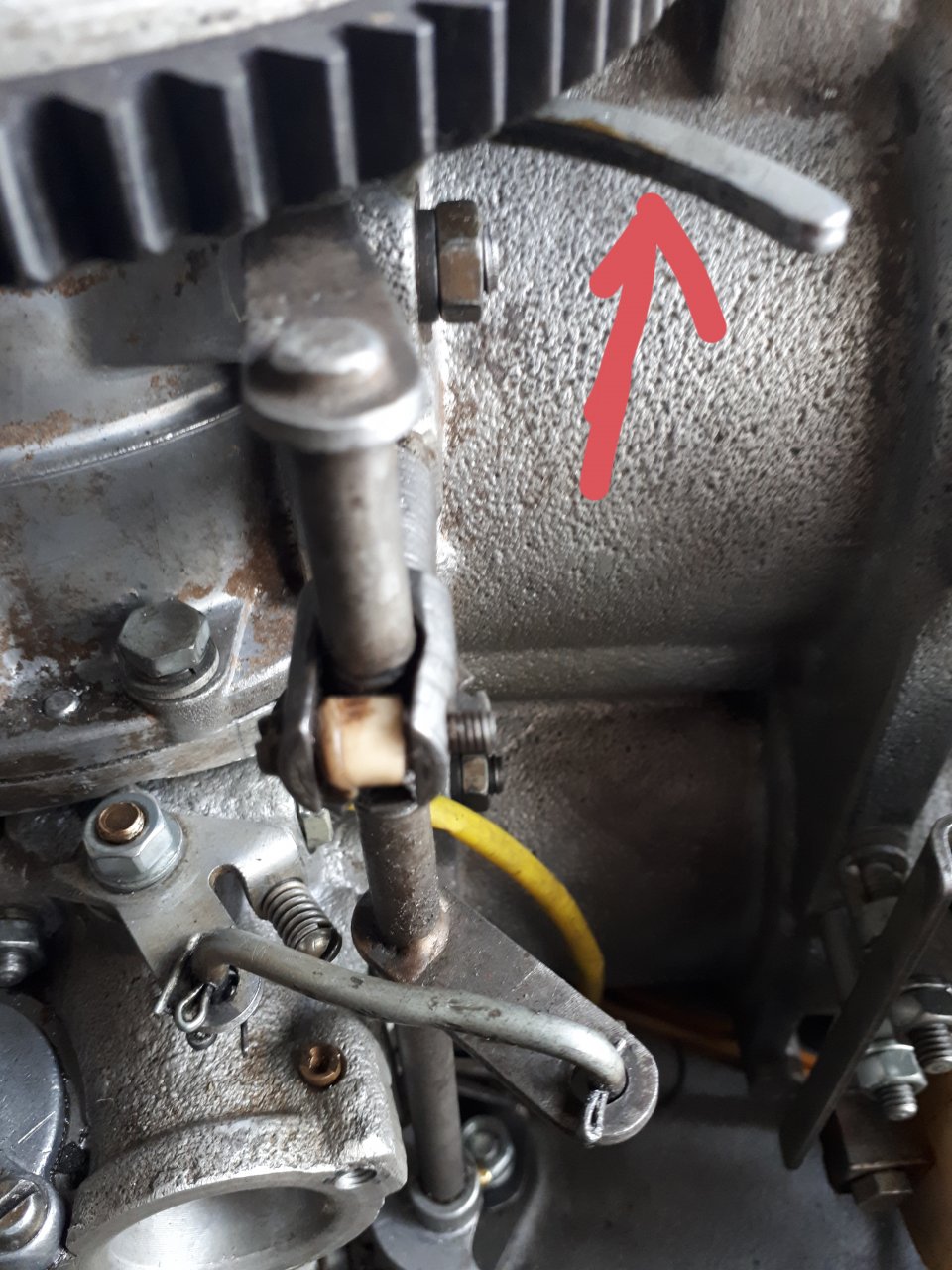

Уррра!:yahoo:Я его завел!

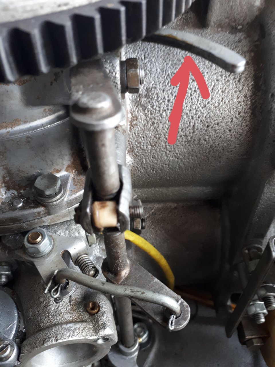

Как и любой мотор, который долго был вывернут наизнанку, он сначала недовольно бормотал, пару раз чихнул, и завелся!, громко, нервно, но без дрыганья. Про холостые пока и говорить нечего, их просто нет.:) Повозиться с настройками карба времени не хватило, но обратил внимание на один косячок. Отверстие в рычаге стойки под тягу открытия заслонки огромное,
202038
и при повороте, чтоб чуть приоткрыть заслонку, рычаг поворота основания зажигания уводит его градусов на 18-20 в минус.
202039
Естественно, при таком раннем зажигании нормальной работы мотора не будет. Завтра поеду по авторынкам, искать тягу ВАЗовского карба.
Andrey_111
28.11.2016
549
291
Что порадовало, мотор запускал раза 3, поработал он всего минут 15-20, но при этом уровень в карбе держался как пристегнутый,
202040
установленная китае-иголка с резиновым наконечником себя оправдала. Водичка бежала исправно, и посторонних шумов в редукторе не услышал.

Так сделано на всех ПЛМ. Сначала дается опережение, и уж в конце открывается заслонка. Благодаря этому обеспечивается приемистость, мотор с МБ22 с автоматическим опережением хуже раскручивается..
И экономия, мотор начинает раскручиваться за счет опережения, а заслонку мы еще и подумаем, прежде чем открывать. :D
Обычно, тягу просто разгибают до небольшого зазора, у тебя он из-за износа большой.

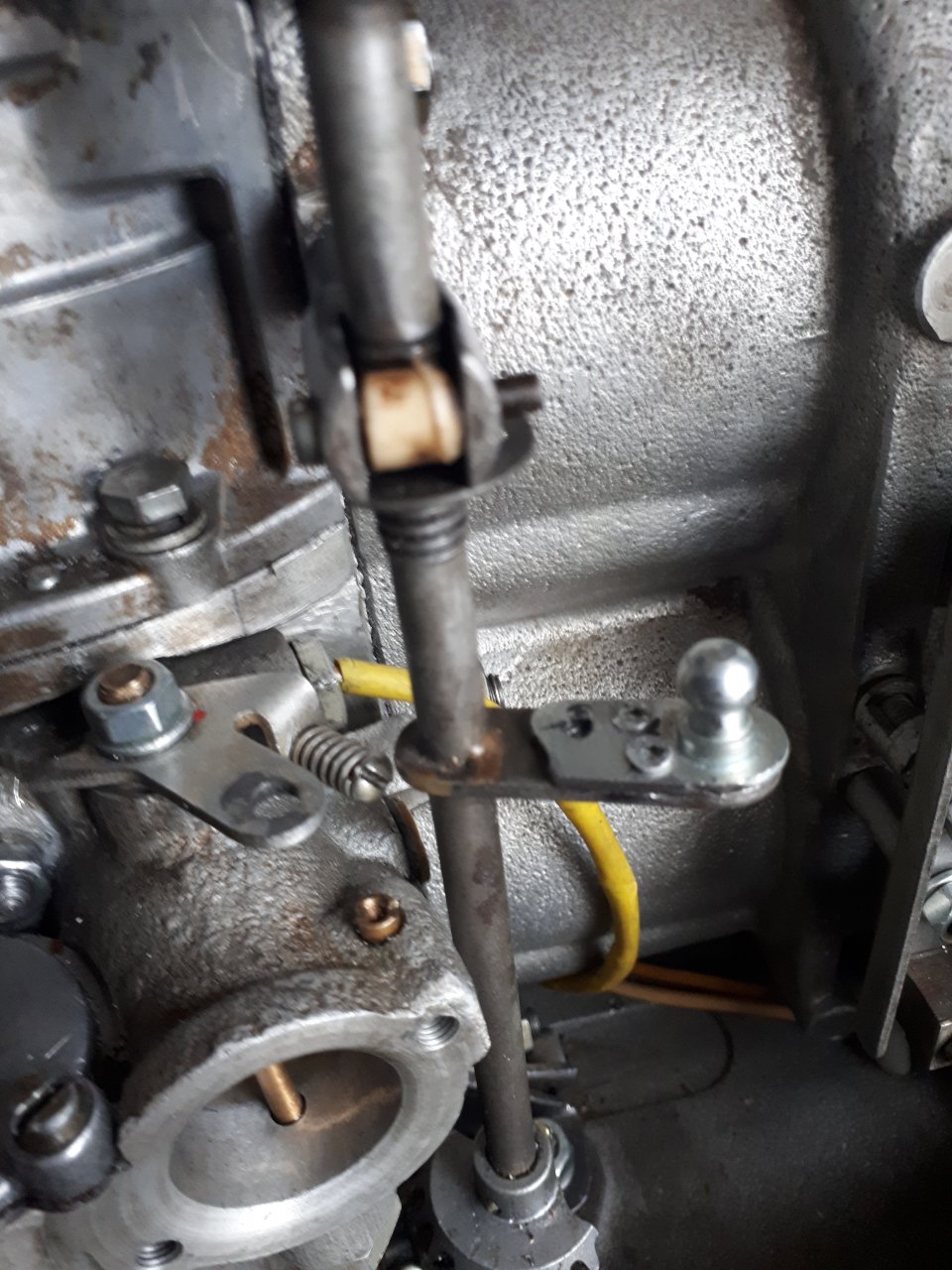

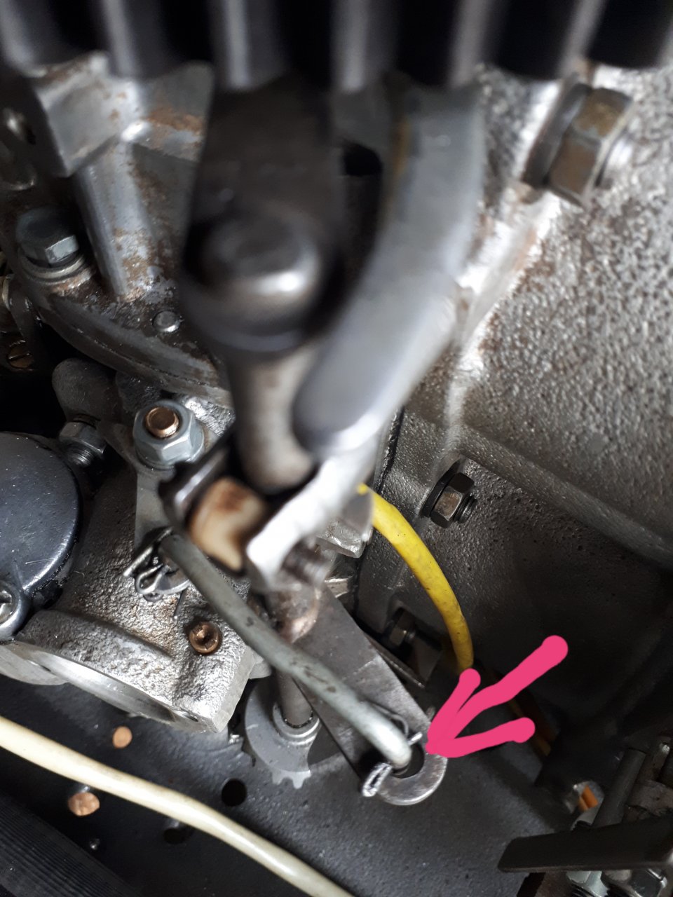

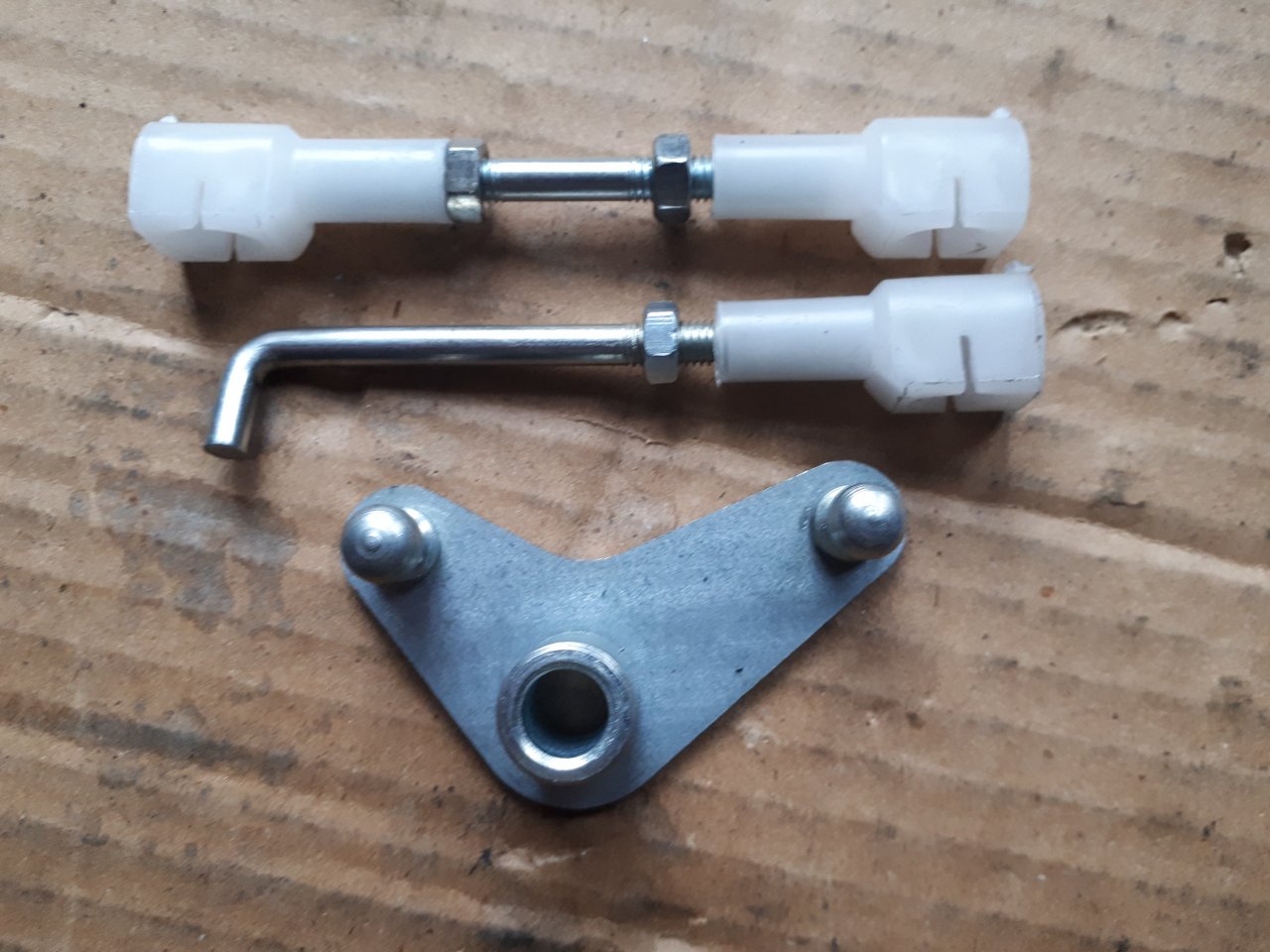

Приветствую, други!
Приобрел комплект ВАЗовских тяг.
203394

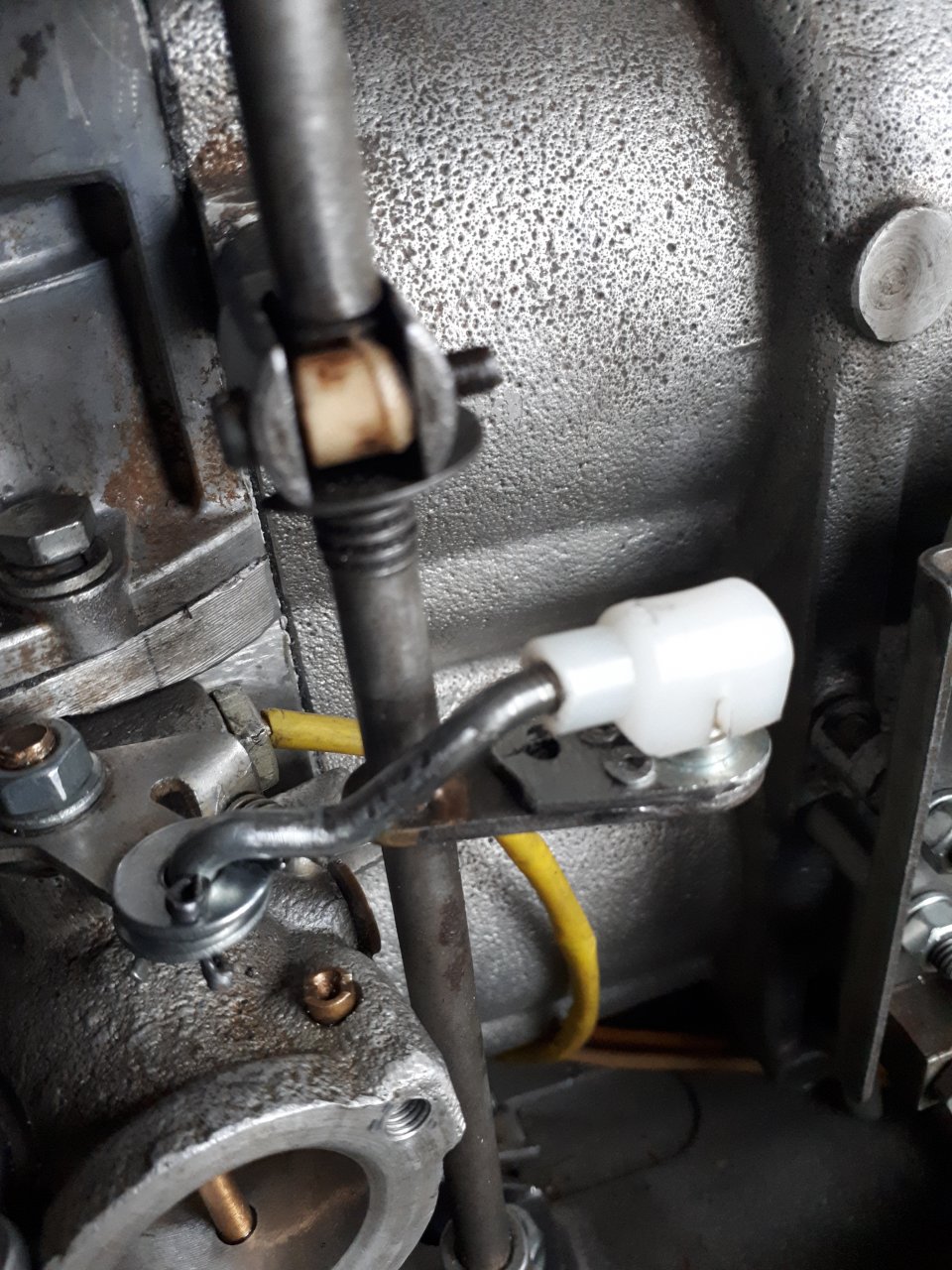

Решил начать с нижней тяги. Закрепить шар на тяге стойки, ничего лучше не придумал, как отпилить от ВАЗовской кулисы, и приклепать к тяге стойки.203395
Получилось не совсем эстетично, "зато дешево, надежно и практично"(с) :)
203396

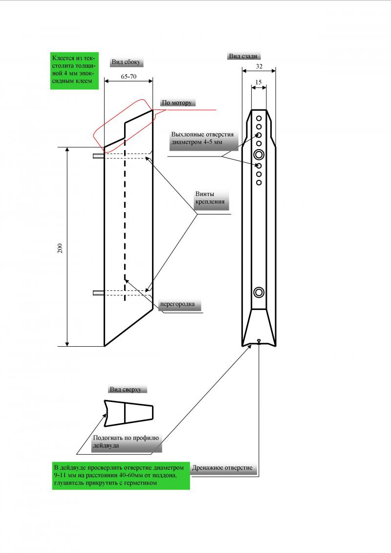

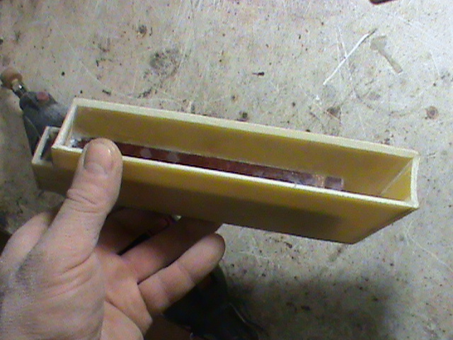

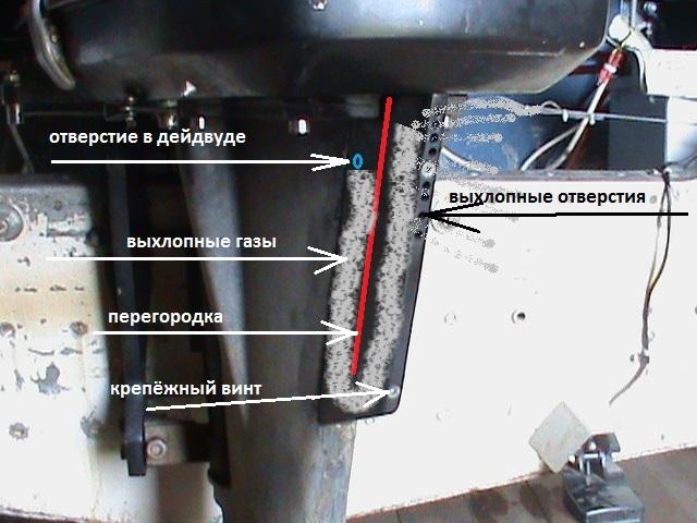

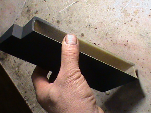

Привет Андрей! Смесь на ХХ богатая- это видно по дыму и работе мотора.
Что бы мотор работал ровно, надо обеднять смесь, а для этого, надо освободить выхлоп от давления воды.

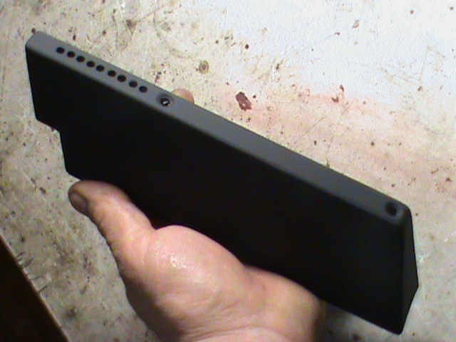

Ниже, мотор нашего коллеги, Константина Игнатова.
Это чертеж и фото, его глушителя.
203397203398203399203400203401
Попробую забеднить. Тут еще и смесь обкаточная, 1:20, тоже поддымливает.
Про выхлоп холостого хода уже думал. У Кости классное решение. Эта доработка на будущее.

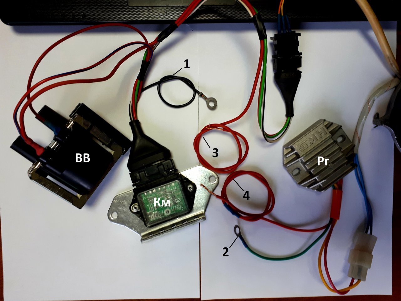

Приветствую, други!

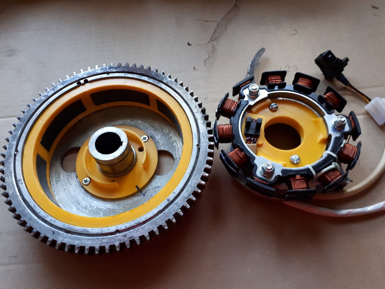

С удовольствием похвалюсь приобретением для своего Вихря.
В теме о "замене магнитов на маховике" понравилась идея о внедрении китае-генератора в маховик Вихря. Да и Михаил (MIK) с Андреем (Танкист) подробно расписали преимущества такого внедрения. Выдавая 250 Вт, китае-генератор, в отличии от родного, и аккум толково зарядит, и батарейное зажигание запитает "до нехочу". Взял, и стукнулся к MIKу.
И, таки - да, кооперация "MIK-Танкист & Co" взялись, успешно разработали и испытали комплект генераторно-батарейного зажигания. :)
В итоге, я стал довольным обладателем непосредственно генератора,
204302
и весьма популярных шалабушек к нему: ГАЗовская катушка зажигания, ВАЗовский комутатор и регулятор напряжения.
204303
Все уже с проводкой, рз'емами и инструкцией для чайников. :)

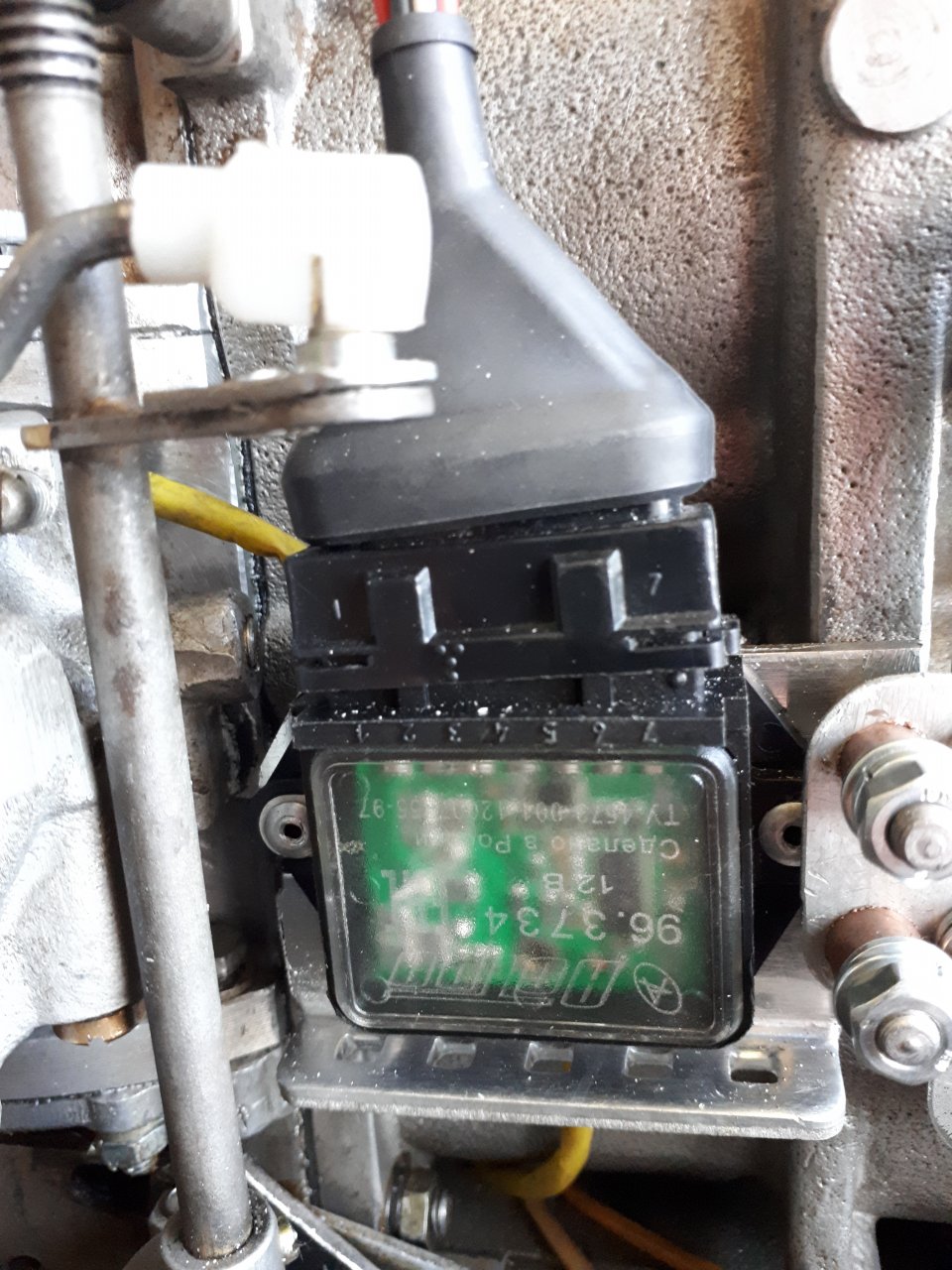

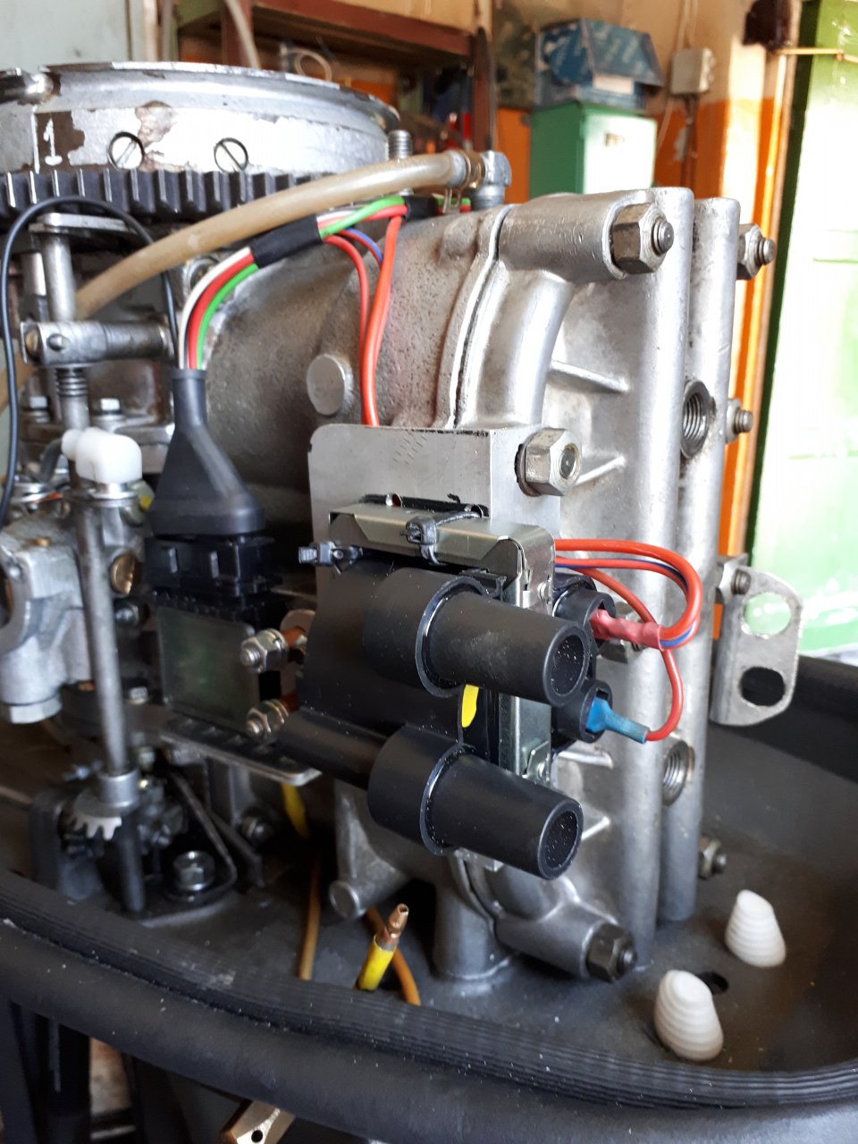

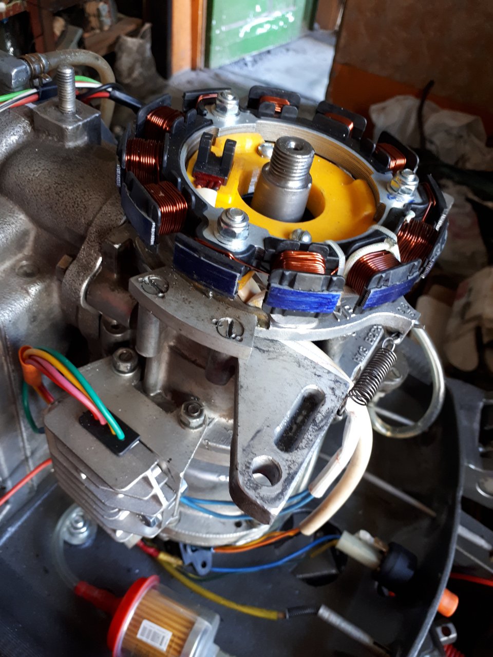

Далее стал все это компоновать на моторе.
204304

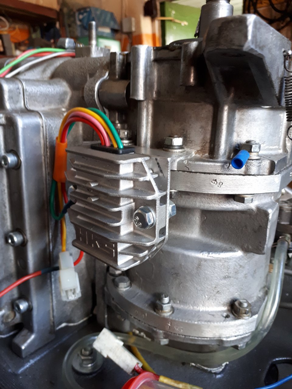

Регулятор прям сам впрыгнул на место родного выпрямителя.
204305
Радиатор комутатора чуток обрезал и разместил рядом с карбом.
204306

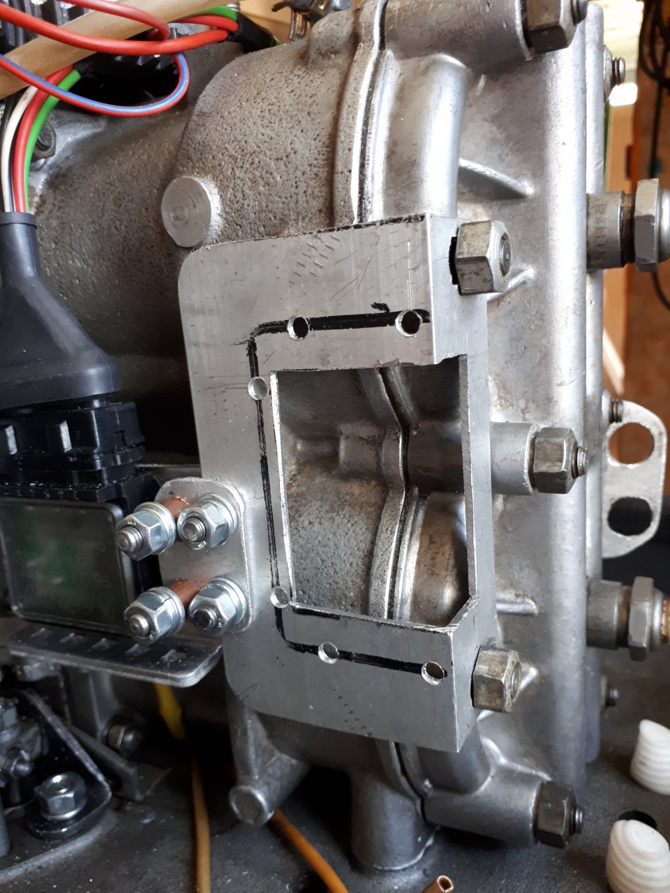

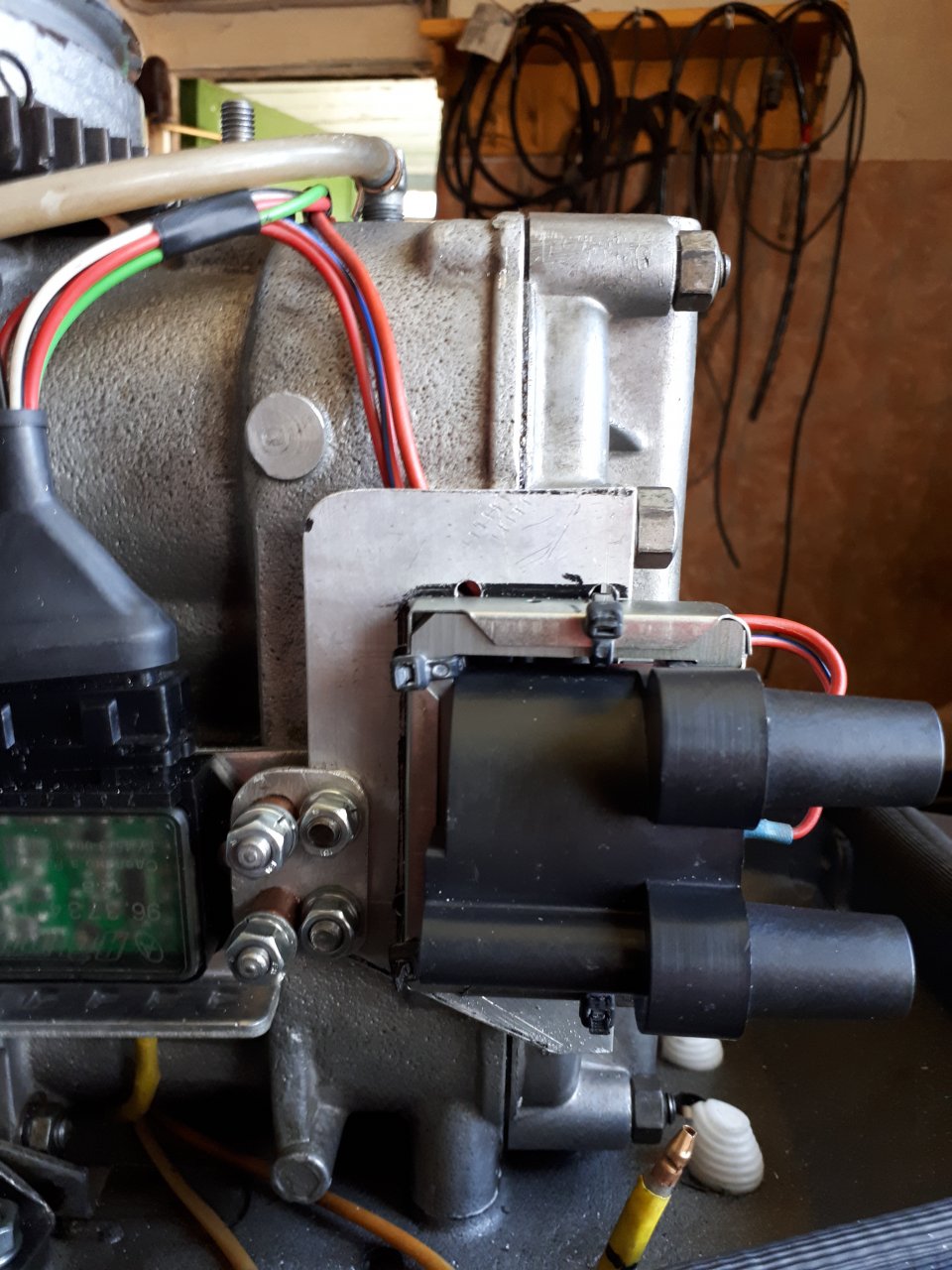

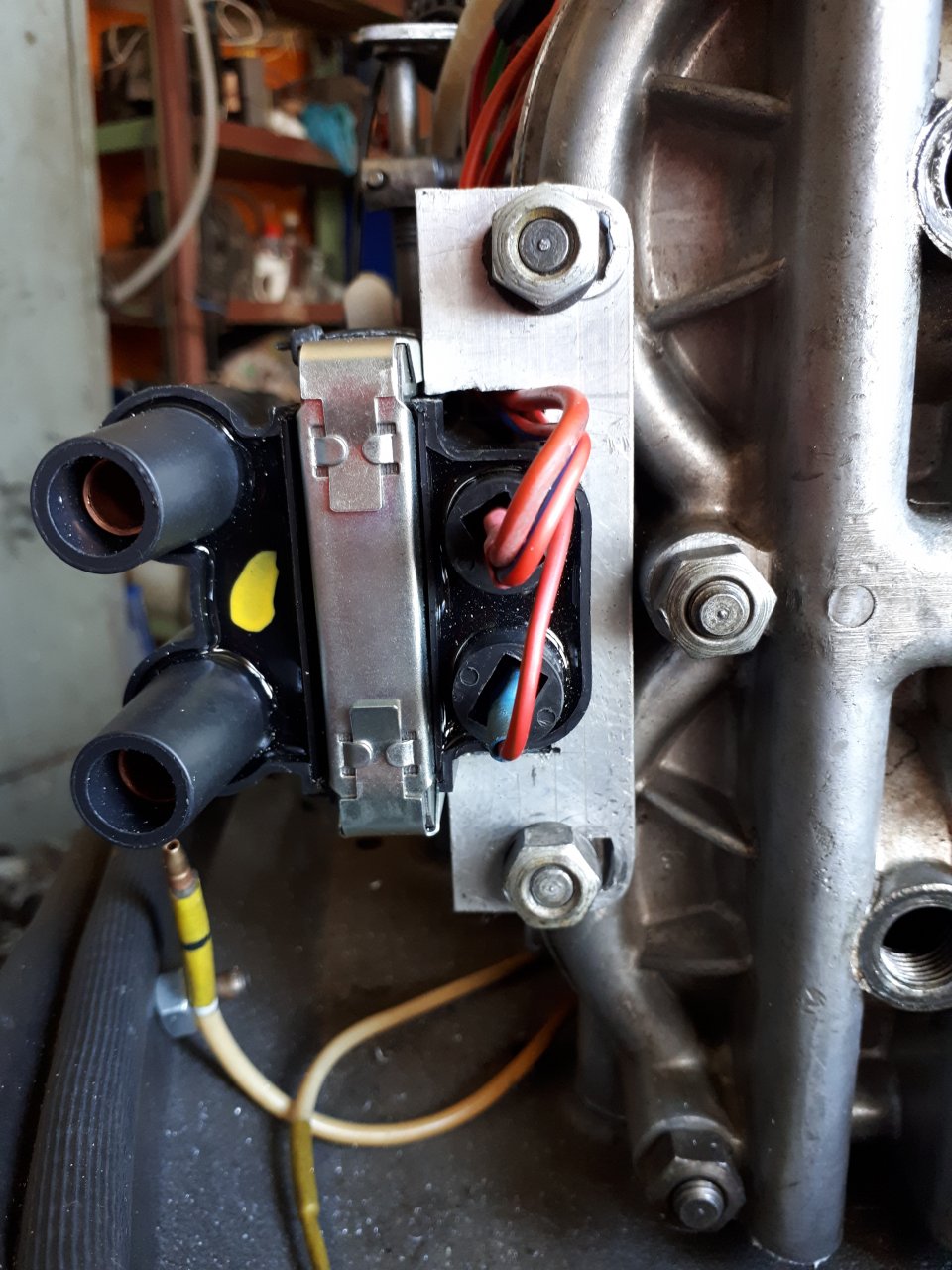

Для ВВ катушки изготовил кронштейн и присобачил на блоке
204307 204308 204309 204310
