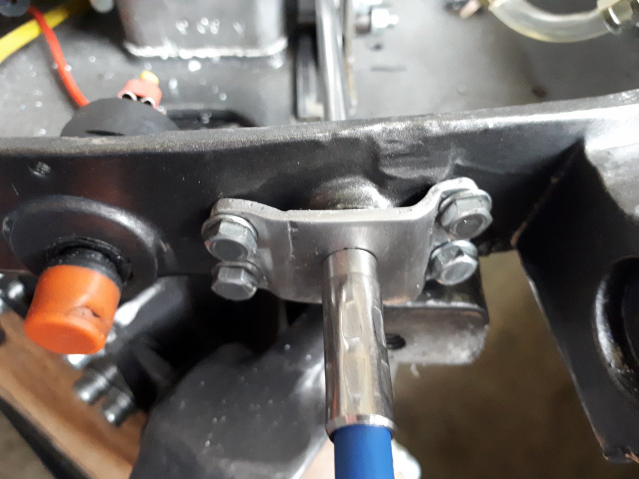

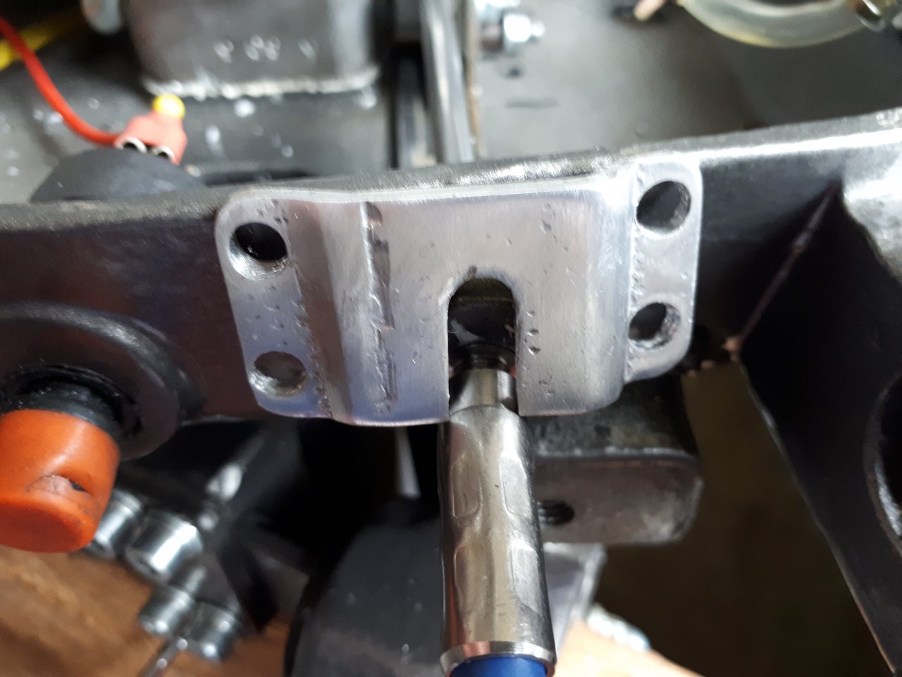

Как ни хорош румпель у Вихря (крашеный весь такой :)), а трудиться ему на лодке с дистанцией. Да и троса приобретены, ждут. Осталось их подружить с мотором.
В очередной раз порадовадся нашему форуму, тому количеству полезной информации, что можно на нем найти.:good:
Вздохнув, снял все румпельные привода, и давай сверлить-пилить.

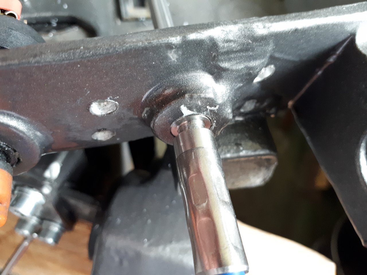

Под оголовник боудена троса газа просверлил отверстие в отливке крепления румпеля, рядом со штатным. Для крепления оголовника использовал тросовую стяжку 6мм, ее скоба как родная входит в паз оголовника,204512
а для соединения со стойкой газа - тот самый кронштейн и наконечник ВАЗовской тяги.

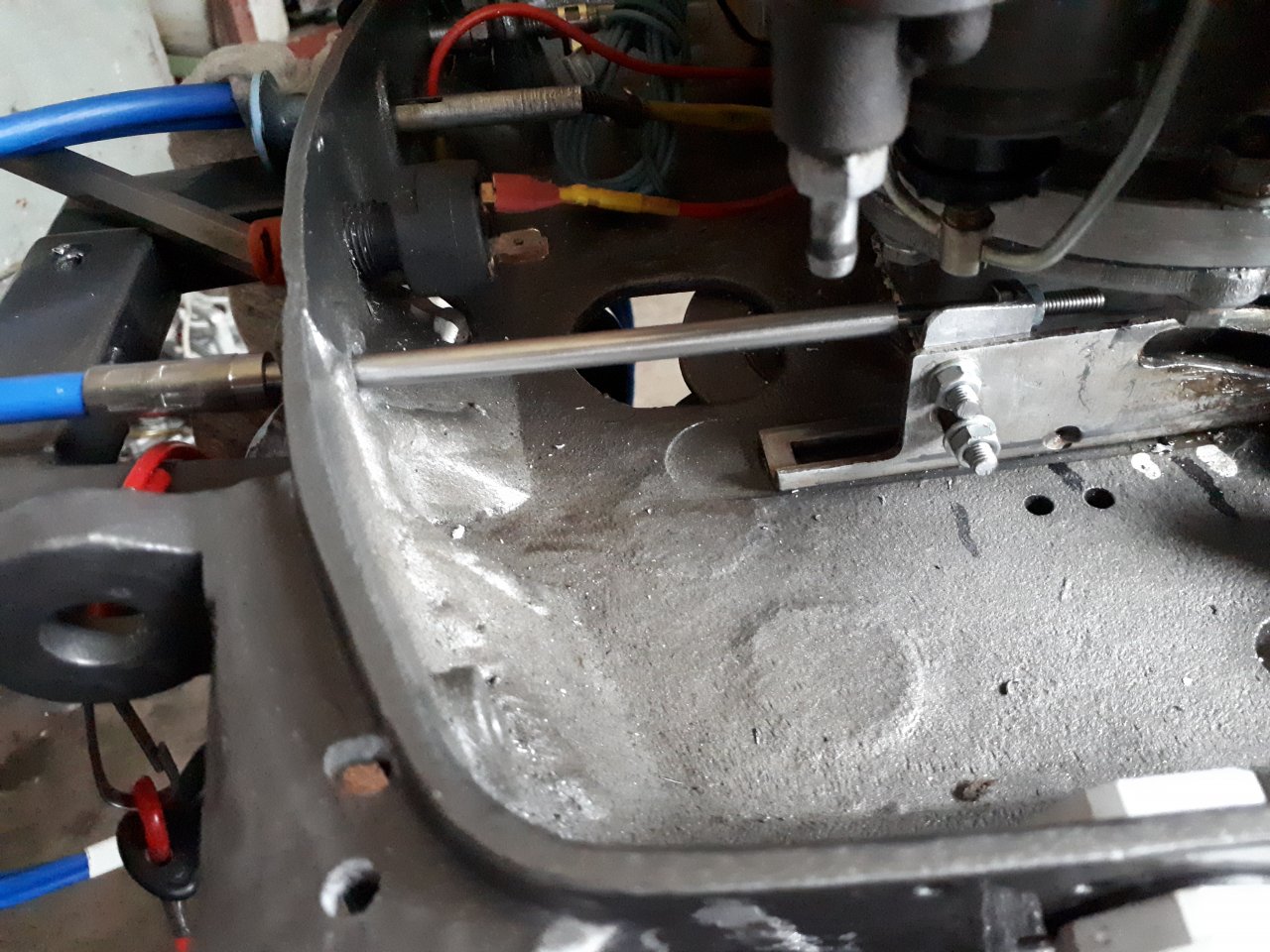

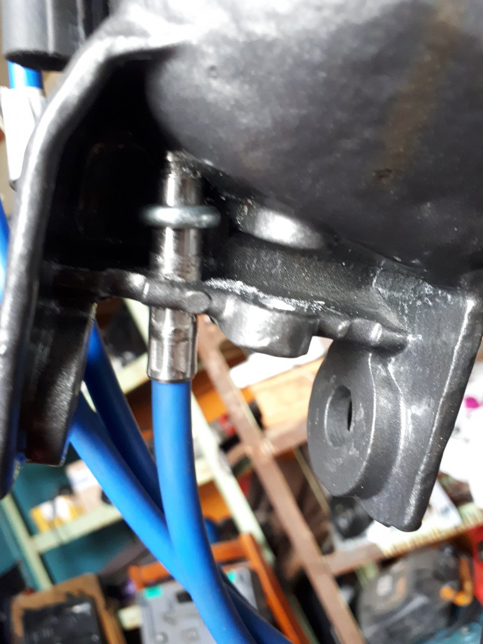

С тросом реверса пришлось чуток повозиться. Под оголовник боудена рассверлил штатное отверстие тяги реверса.
204515

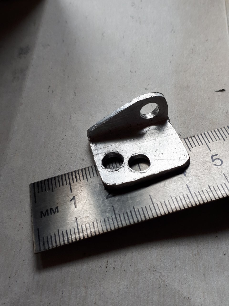

Из алюмишки 3мм попилил, подогнул по месту и сделал фиксирующую пластину.
204516 204517
Для крепления самого троса сделал из уголка кронштейник
204518

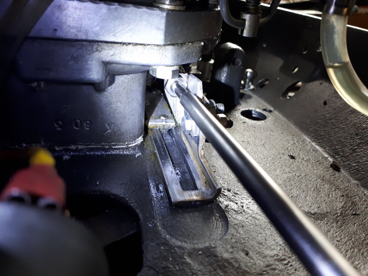

Больше всего провозился чтоб просверлить отверстие в планке реверса прям на моторе. :crazy: В итоге, как по-мне, получилось неплохо.
204519 204520

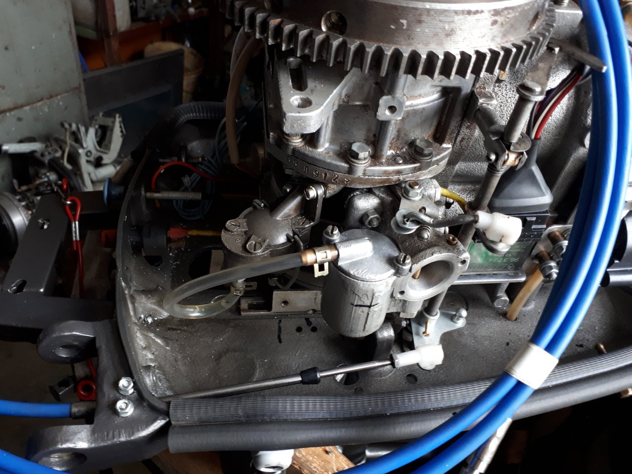

В общем, мотор практически готов.:yahoo:
Осталось поженить его с лодкой.:)

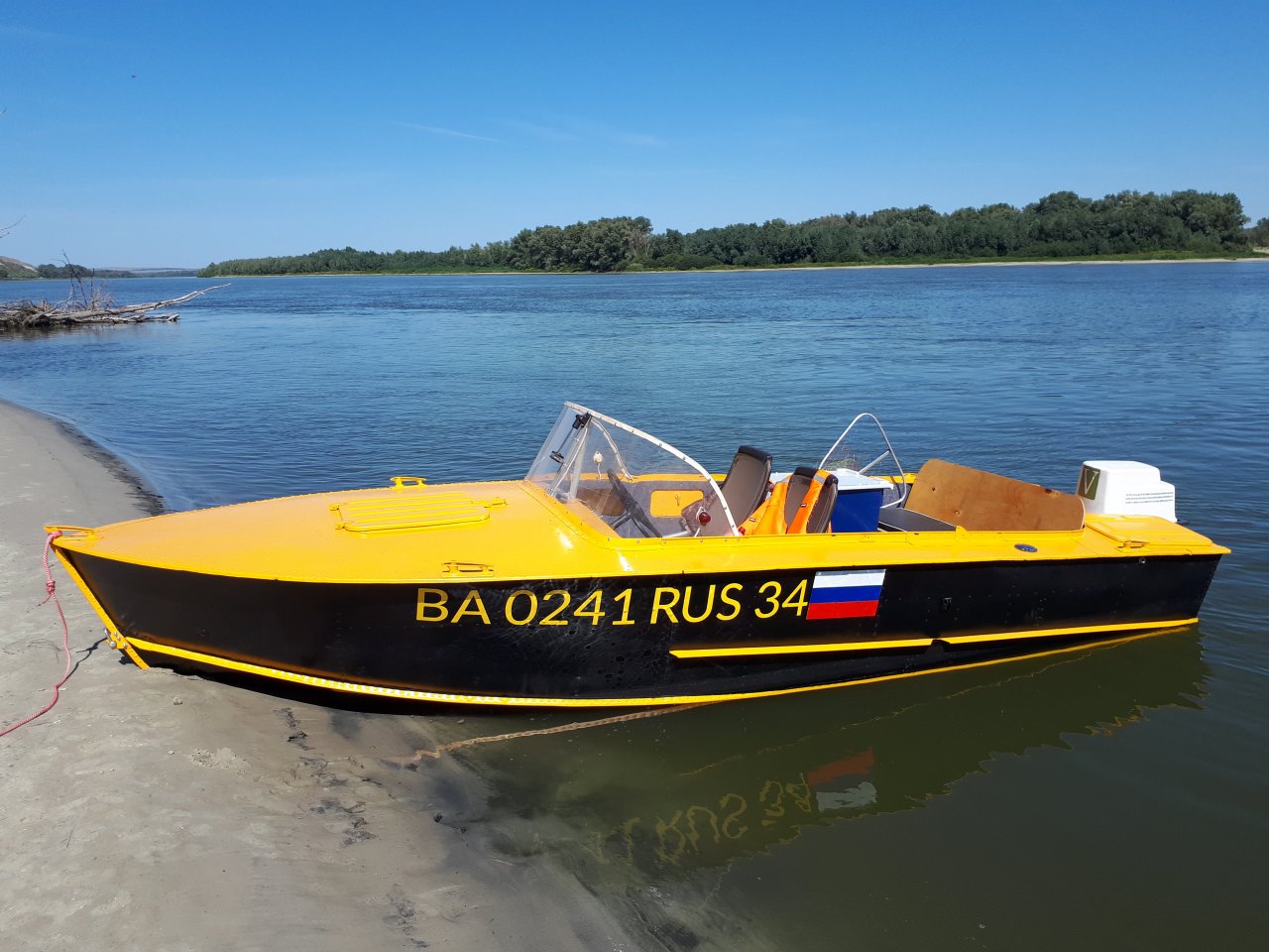

Спешу поделиться своей маленькой радостью. Вчера я наконец-то спустил корабль на воду и запытал его в деле!
Пару дней раньше поженил Вихря с Прогрессом, подключил все троса-проводочки, :) еще разок все проверил.

На первый спуск лодки позвал друга, и махнули на Дон.
Такой вот корабль получился.

Да, таки довольно нудный процесс обкатки мотора, но хочется рассчитывать на его долгую и безотказную службу, поэтому решил скормить ему не менее 40 л бензина в щадящих режимах. Лодку спустили на воду в 9.30 утра и вернулись в 18.00. Прошли от х. Вертячий вверх почти до х. Краснодоский и назад, всего чуть более 80 км. За весь поход сожгли чуть больше 30 л бензина.
Andrey_111
28.11.2016
547
288
Впечатлений масса, начиная с того, что за весь поход моторчик ни разу не чихнул, не взбрыкнул. Строчил, как та самая машинка Зингер.:) Вверх шли более 5 часов на оборотах 1400-1500. По ходу была заметна польза обкатки тем, что на одном и том-же газу после 3-го часа работы мотора обороты стали повыше, тахометр показал 1580-1620, и звук мотора стал ровнее, утробнее. На последнем часе поднял обороты до 1700-1800.
Вниз, после короткого выхода на берег, пошли чуть живее, уже на 2000-2100 оборотах, а на последних 5 км поднял обороты до 2500-2700, Прог вышел на глиссер. Весьма порадовал ход Прогресса на глиссере, такое плавное парение по воде, и пофиг ему зыбь на воде, и мелкие волнишки от встречных надувнушек.:)
Удивился довольно тихой работе мотора. На малых оборотах бульканье от выхлопа было громче звука самого мотора. Когда пошел на оборотах выше 2000, звук мотора стал не сильно громче, глухой утробный, совсем не раздражающий звук. Ямахи позавидовали. :D
В общем, теперь считаю себя полноценным капитаном маломерного судна, пусть с очень малым опытом, но с огромным удовольствием!:yahoo:

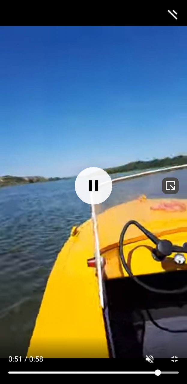

Поздравляю с выходом в море! Ура! :good::yahoo:
Ругаю за съемку "столбиком" на мобильник. Очень не информативное видео в ютубе.
Надо бы мобильник держать горизонтально- однако!

Спасибо, Андрей! Этот выход самый первый, как-то все на эмоциях, и не особо до с'емки было, но в следующий раз обязательно отснимусь обстоятельно и панорамно. :)
