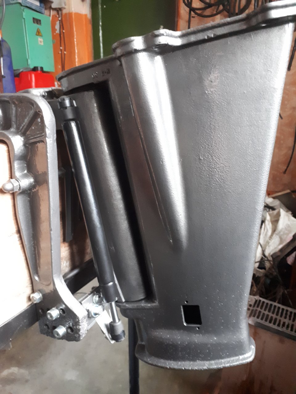

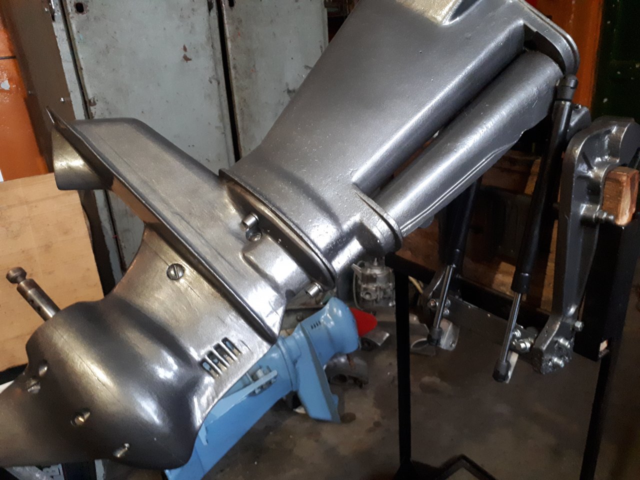

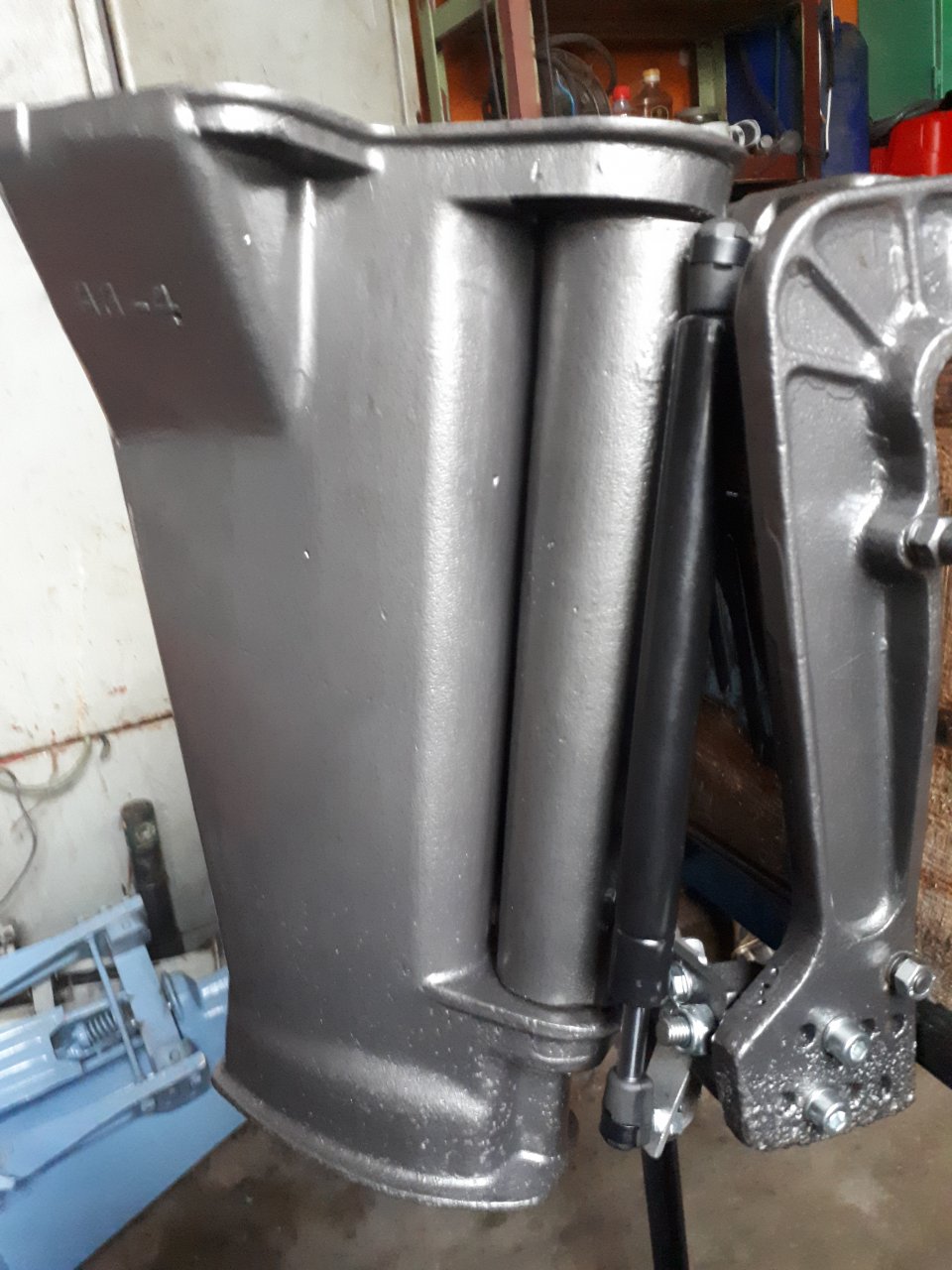

Хоть неспешно, но упорно двигаю Вихря к воде. А чтоб несколько облегчить обращение с мотором, таки внедрил пневмопомощников в подвеску. Использовал цилиндры от ВАЗ-08/09.
200342 200343
Под'емное усилие пневмоцилиндров даже несколько избыточно. Даже с присоединенным редуктором нужно добре придавить, чтоб зафиксировать защелкой.
200344
Изрядно потратил времени на примерку установки цилиндров, чтоб при повороте мотора дейдвуд в цилиндры не упирался.

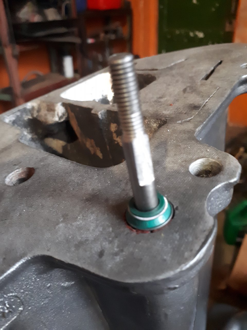

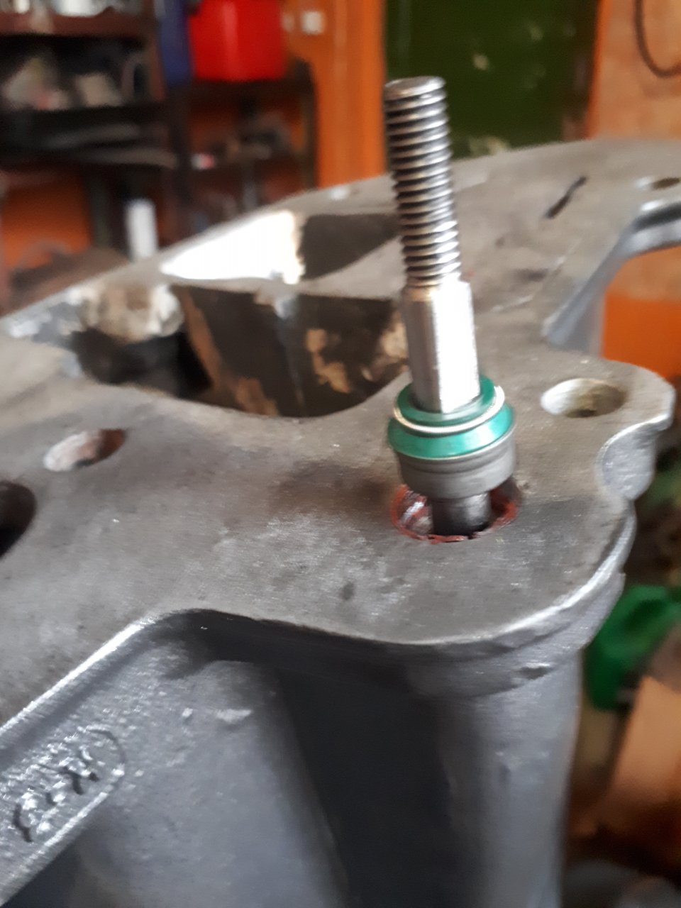

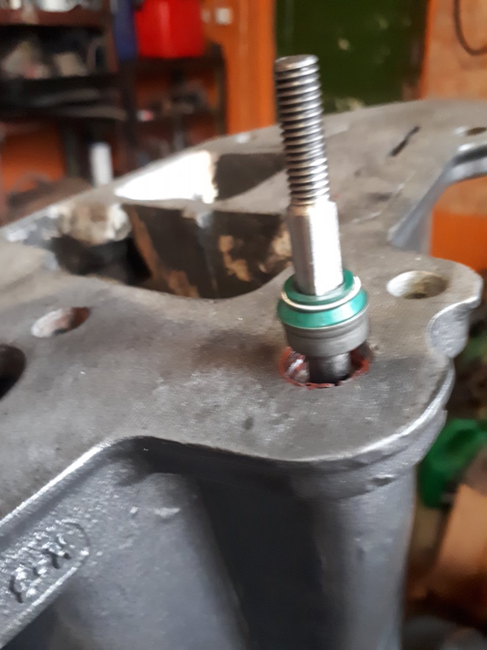

Тяга реверса, вверху дейдвуда, должна проходить через направляющую втулку и уплотняющее резиновое колечко. В моем случае ни втулки, ни кольца не обнаружилось. Стал щупать глазом вокруг, чем можно заменить. На глаз попалась коробочка с теми самыми маслос'емными колпачками.
200345
Диаметр колодца под направляющую втулку 14 мм, диаметр посадочной части колпачка 13 мм. Чуток ФУМки, герметик, и все очень неплохо стало на место.
200346
Осталось решить вопрос с выступающей манжетой колпачка. Ее диаметр несколько больше диаметра отверстия в поддоне. Притулил на место поддон, пока без прокладки.
200347
Манжета придавилась поддоном полностью, зазора между поддоном и дейдвудом не осталось. К тому-же, манжета чуть плотнее обхватила тягу реверса.

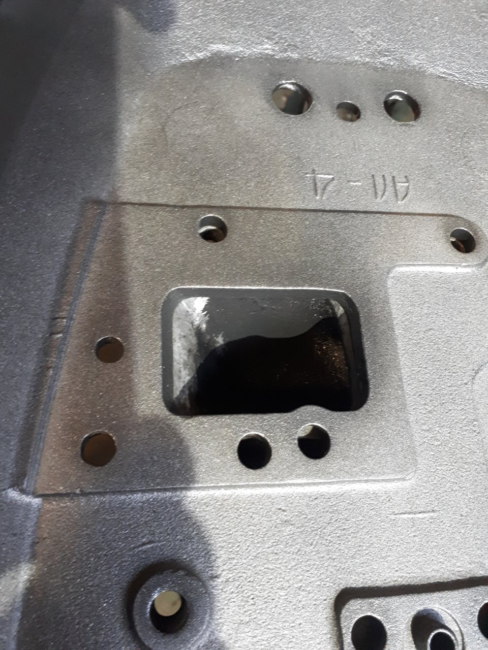

Ну и как-же без фен-шуя.:) Сточил ступеньки на выхлопном канале в дейдвуде. Были по 3-4 мм с каждой стороны.

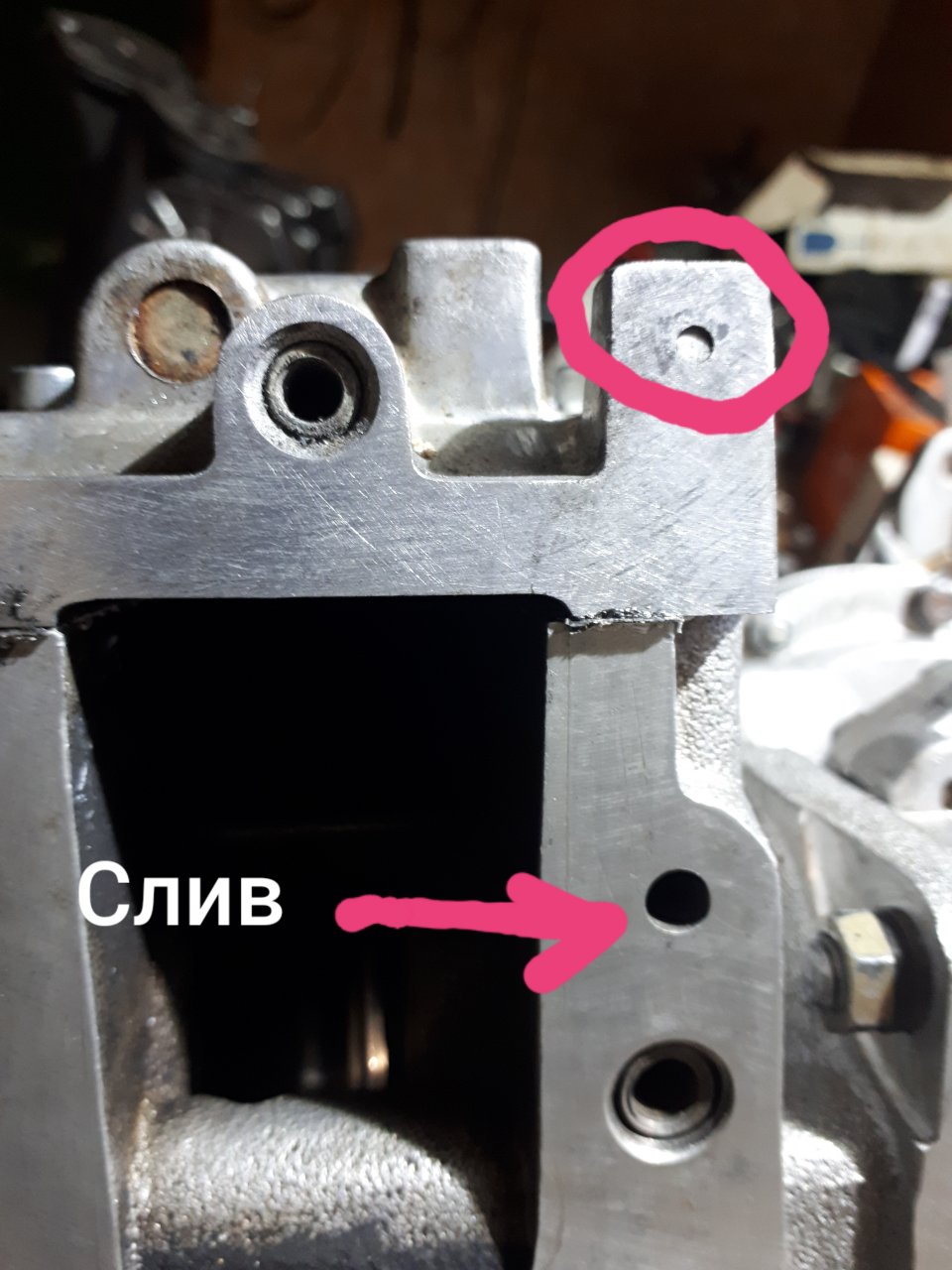

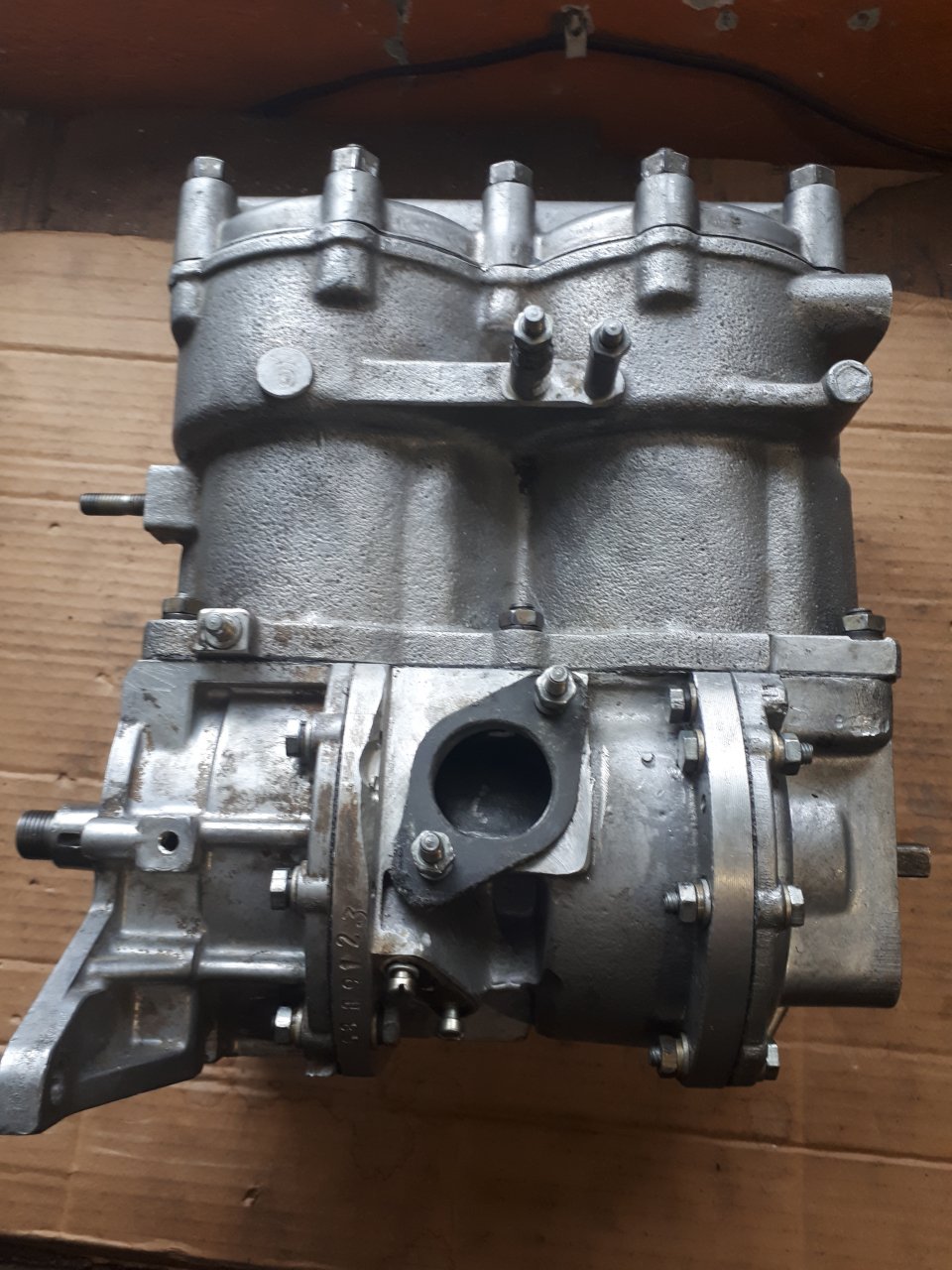

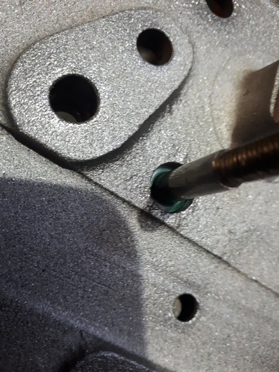

Где-то в темах читал о переносе выхода на контрольку в верхнюю точку блока. Вот, думаю врезать штуцер в макушку блока и вывести на бок поддона. В глушителе родное отверстие контрольки заглушить.

Не-не, штатный выход воды конечно-же не трогаю, только отверстие контрольки. В стоке на контрольку в глушителе выполнено отдельное отверстие, отдельно от сливного. Вот его я и законопатил изнутри пробочкой из герметика (в красном кружке)

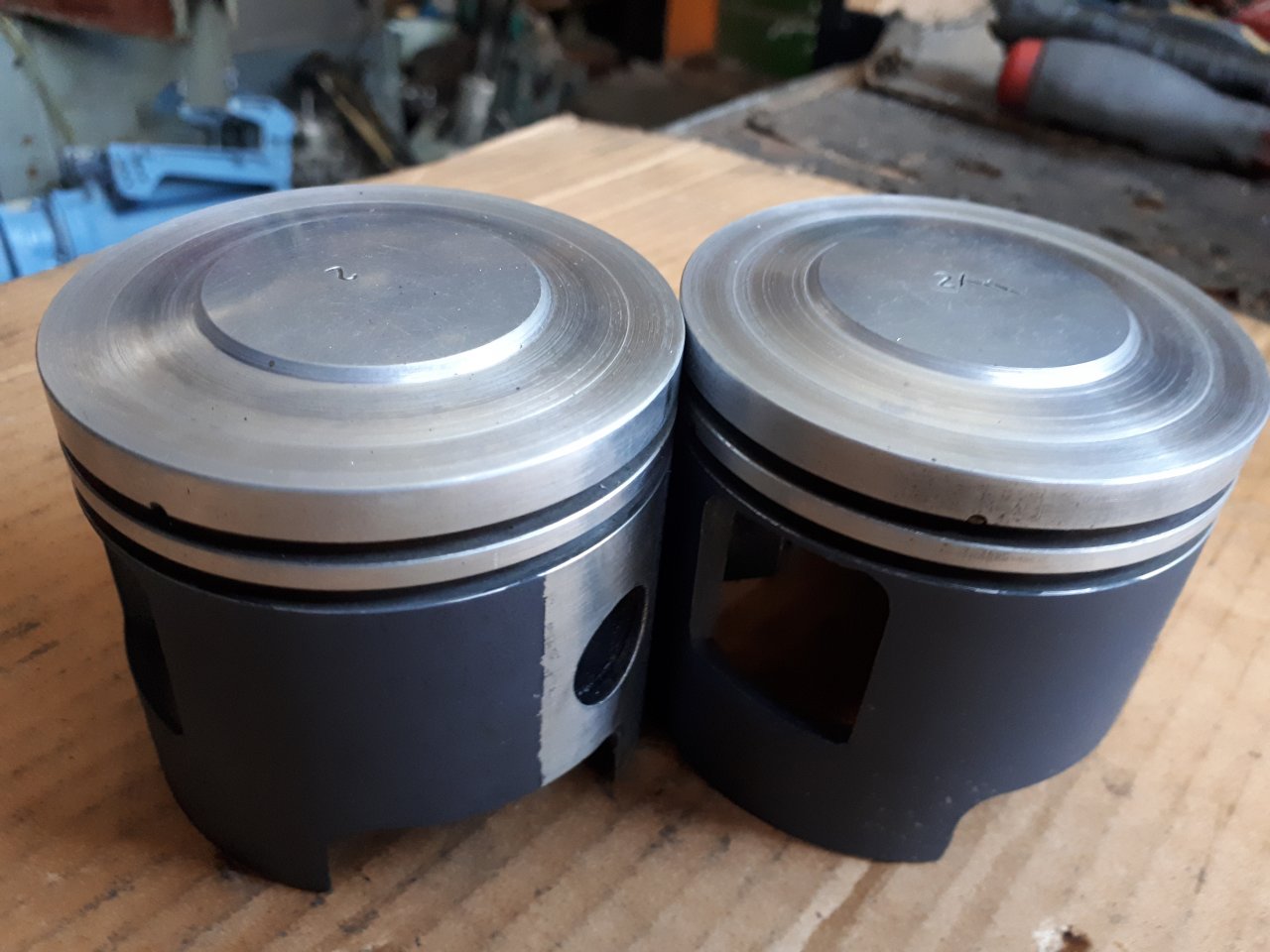

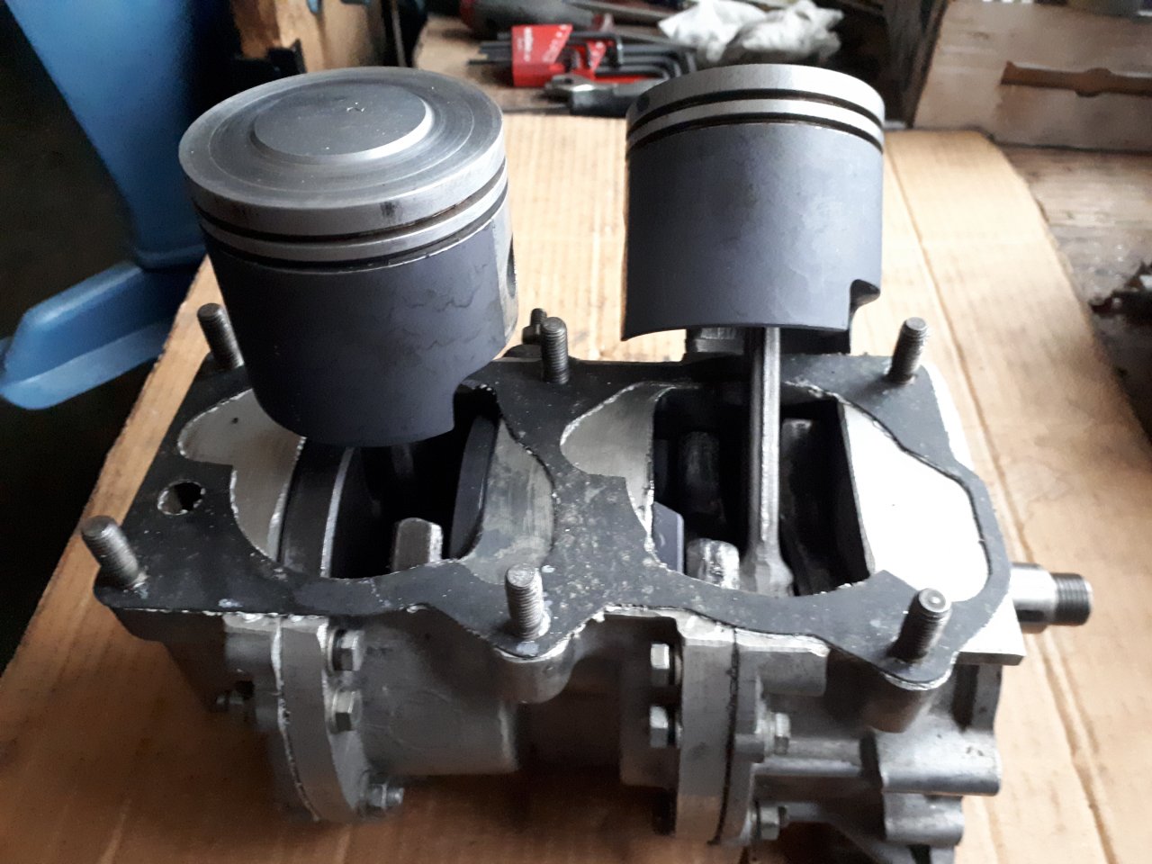

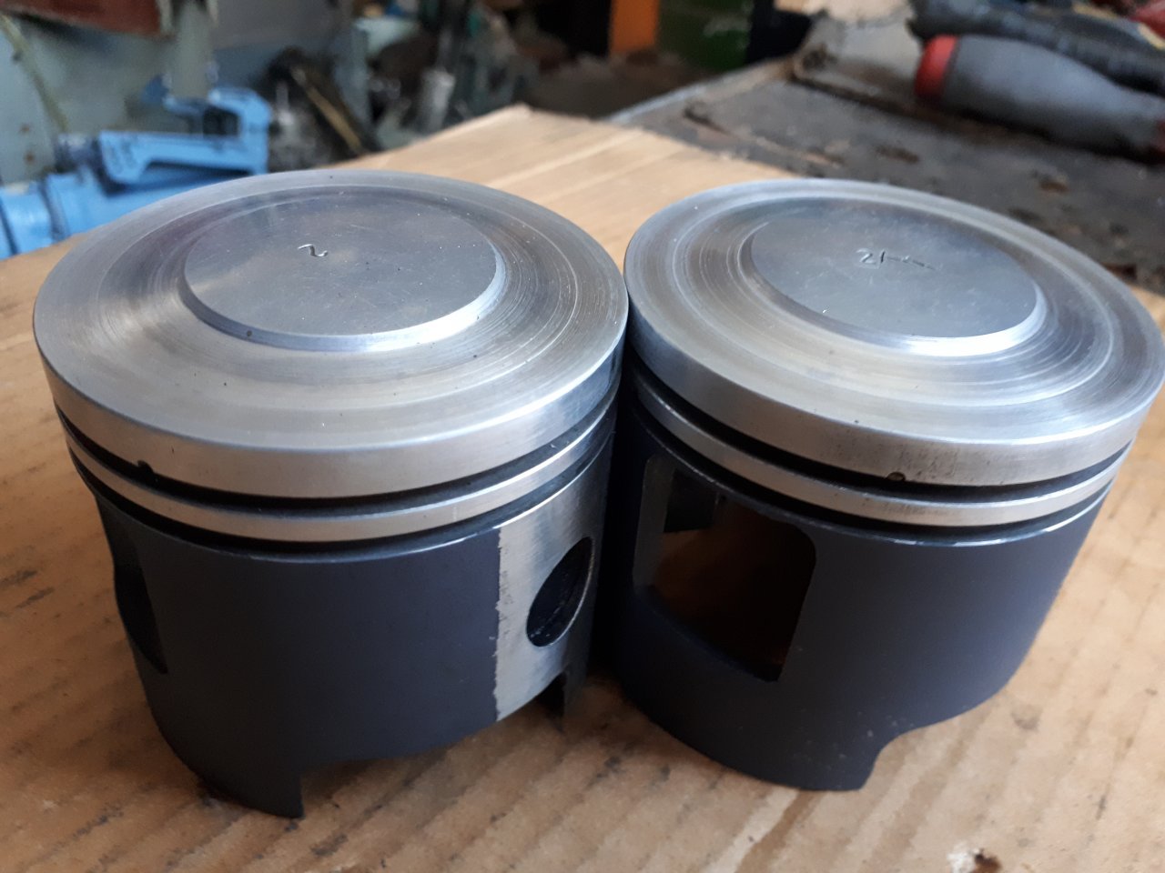

Наконец забрал поршни у токаря, и, не долго думая, запек их в духовке до "румяной корочки" :) с МС-2000.
200407200408
С размерами обточки поршней все получилось здорово.

Самому было очень интересно, какую-же степень сжатия в итоге получил. Залил шприцом масла в камеры сгорания до низа свечного колодца. В обеих камерах получилось по 24,5 см3. :? А дальше калькулятор подсказал, геометрическая - 11, действительная - 7,6. Как-то так.:)
12 413
3 906
Это то, что доктор прописал. Можно больше, но не нужно. Ресурс пострадает.

А что, поршни неродные что-ли? С днища снял, а степень сжатия больше получилась? Или ГБЦ уже снята дальше некуда?
А почему не покрыл МС-2000 у бобышек и жаровой пояс у колец?
Да, Юра, и головка подрезана, и поршни под форму камеры сгорания проточены. Вот здесь показывал свои движения. :)
А с таким покрытием поршней виноват Ю-туб, зараза.:D Как-бы зона поршня по оси пальца не сильно шоркается о стенки гильз. И жаровый пояс имеет меньший диаметр, чем юбка, и практически не касается гильзы.
Да и при покрытии поршня МС-кой, как-раз за жаровый пояс держался.:)

Кирюха там правильно говорит, но может и не заметишь. Лишь бы поршни выдержали.
Свою голову надо включать)) Перегреешь - и зона пальца зашоркается. А жаровой пояс расширяется же сильнее середины, и как раз рассчитан тереться при работе. На одном бензине регулировке карба и зажигания не будет, на других будет. Но не переживай, так всё равно лучше, чем без))
А поршень можно изнутри на пальцах расклинить))
Там-же, чуть ниже приводил эскиз разреза поршней. Мяса в зоне головки поршня и не на такую проточку хватит :good:, без ее ослабления.
А еще проточил поршни, чтоб убрать паразитные об'емы по краю камеры сгорания.
6 384
773
Снятие - это заведомо ослабление, хватит - а может не хватит. Тем более сравнительно резкие переходы - концентраторы напряжений. Ну подумаешь, погребёшь малость, с кем не бывает)) Но ты не мандражуй, это я пугаю ))
