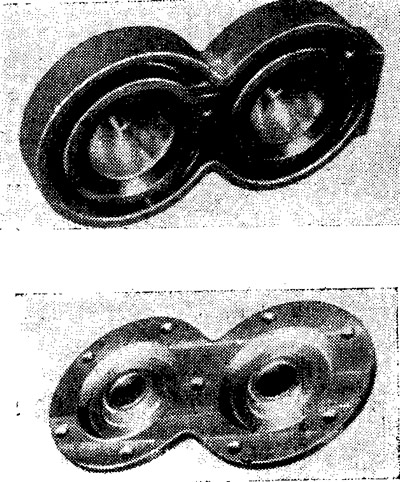

Кому интересно могу показать фото самой первой 30ки.

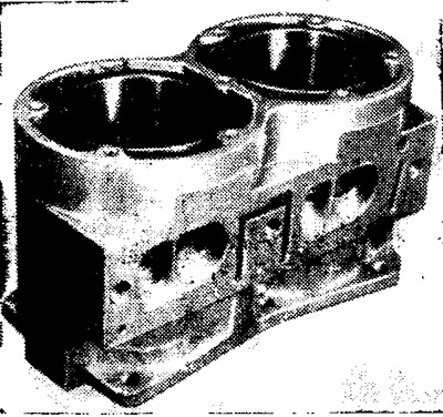

-Самый первый "Вихрь-30" серия ОП-01,02,03,04.(4ре мотора)
-Главный конструктор завода в Куйбышеве (60ые, начало 70ых): Павел Андреевич Сидоров.
-1968 год.
-На тот момент еще только разрабатывался Вихрь-25!!!
В данный момент на просторах интернета вообще никогда не встречал такого. Эти фото
197859
из статьи в КиЯ

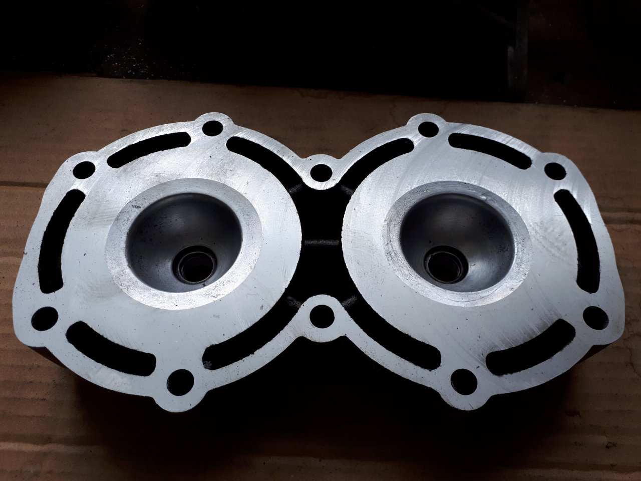

...а тем временем, расточник славно потрудился над головкой
197896

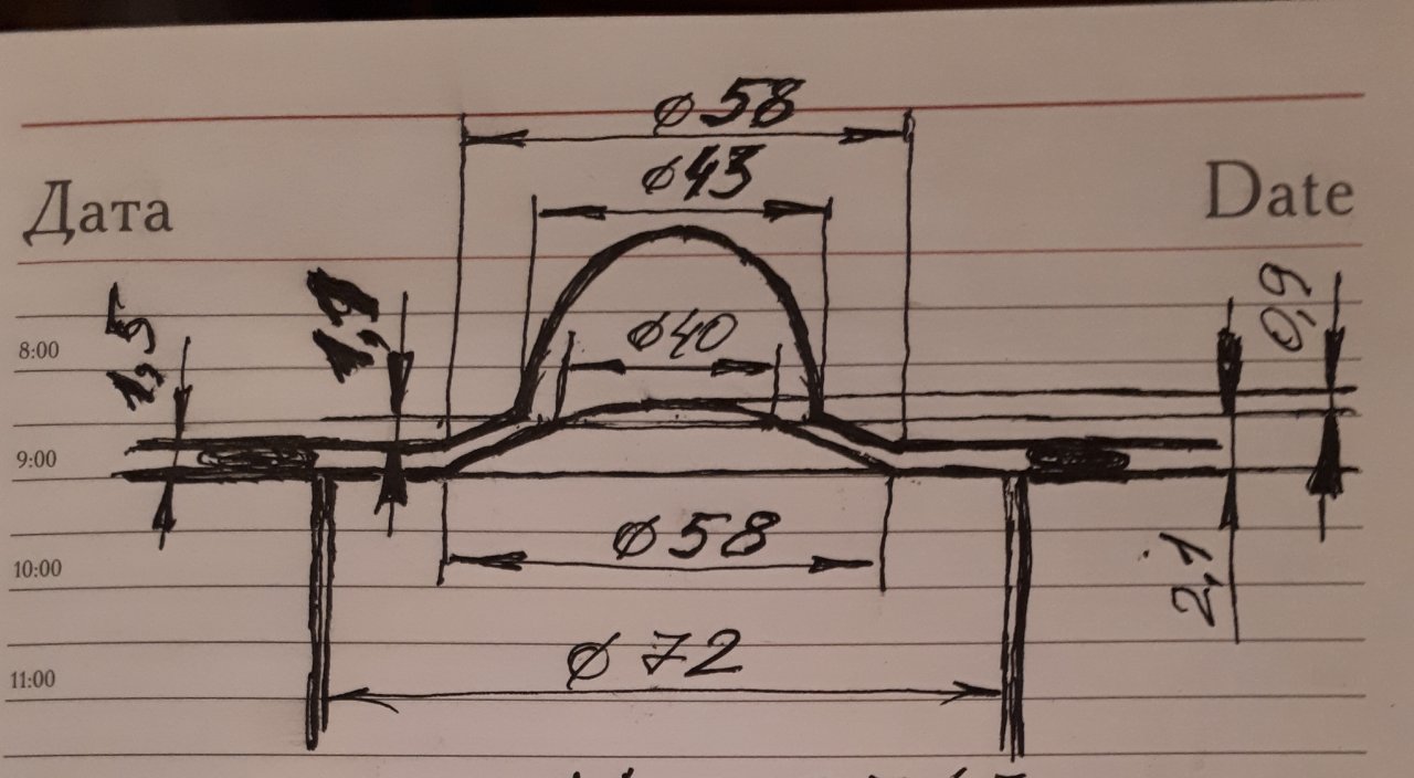

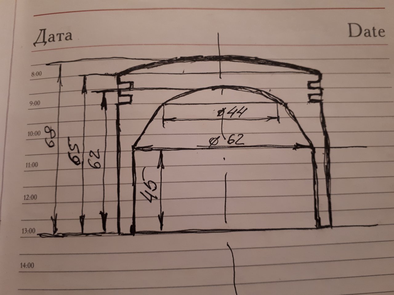

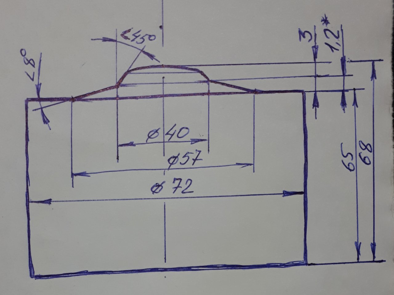

В итоге был снят буртик головки и еще 1,5 мм тела. Покрутив результат в руках, накидал эскиз получившейся камеры сгорания, и решил, что и поршням не миновать некоторого "обрезания".
197897
Вооружился эскизом обточки, поршнями, отдал все токарю,
197898
а он приболел :unknown:, придется подождать.

растачивать головку надо, а не поршень обрезать. Это не только ослабит поршень, но и создаст кучу завихрений во время продувки.

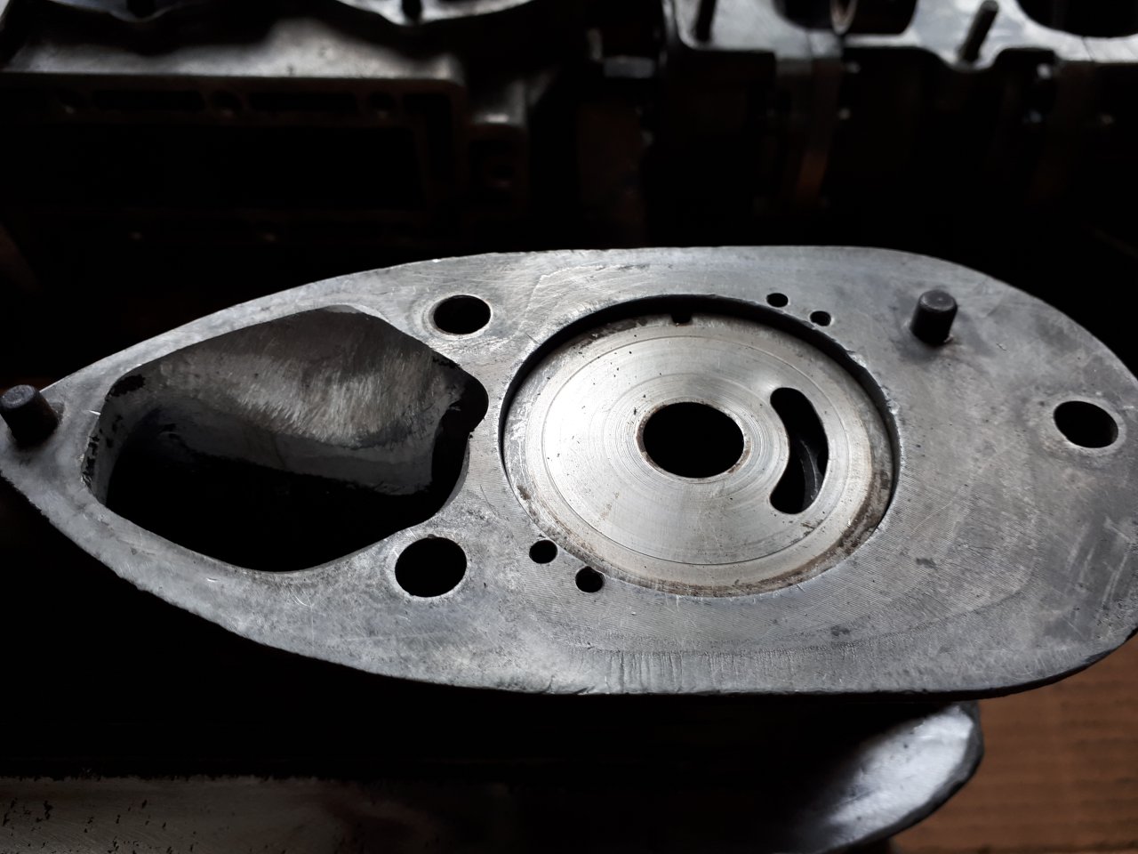

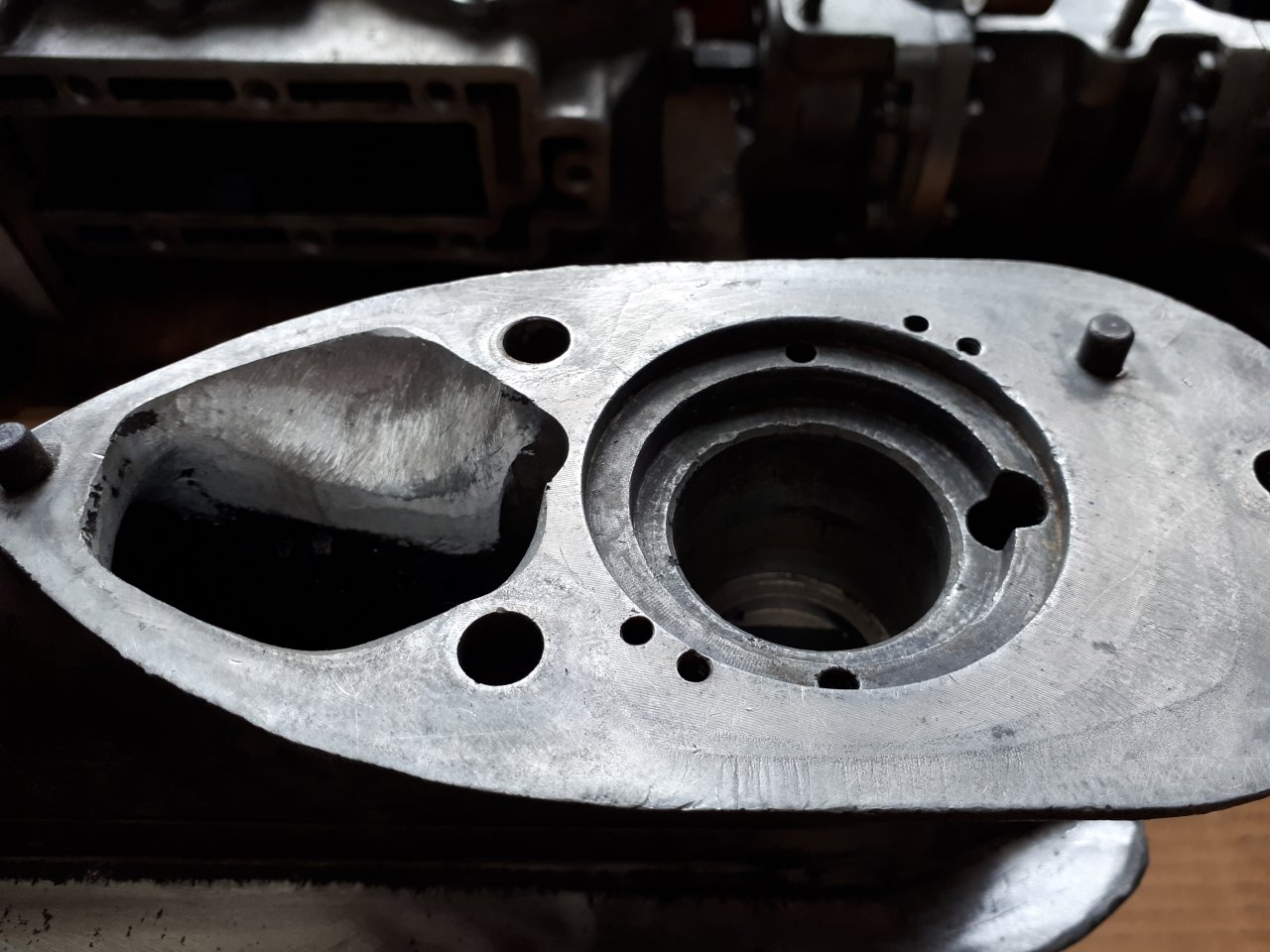

Добрался до проставки, места установки помпы, и вот какой вопрос. Зеркало установлено в проточке 57х4,5 мм,
197900
а под зеркалом еще проточка 46х6 мм, просто полость.
197901
Колодец установки сальников-подшипников уже ниже этой полости. К чему эта полость? И зеркало опирается на кольцо шириной всего 5,5 мм.
Вот и думаю, а не выточить ли туда шайбу 46х6 мм, с выборкой под водяной канал, и 3-4мя винтами под потай закрепить. Зеркалу опора, и лишний об'ем скапливания воды уберу.
В таком случае надо новое зеркало изготовить более толстое, и в нем делать канал для воды. Тогда и крепить винтами ничего не надо будет и зеркало не будет прогибаться. Саму помпу рекомендую сделать по третьему варианту в моей теме. https://forum.motorka.org/threads/26878/

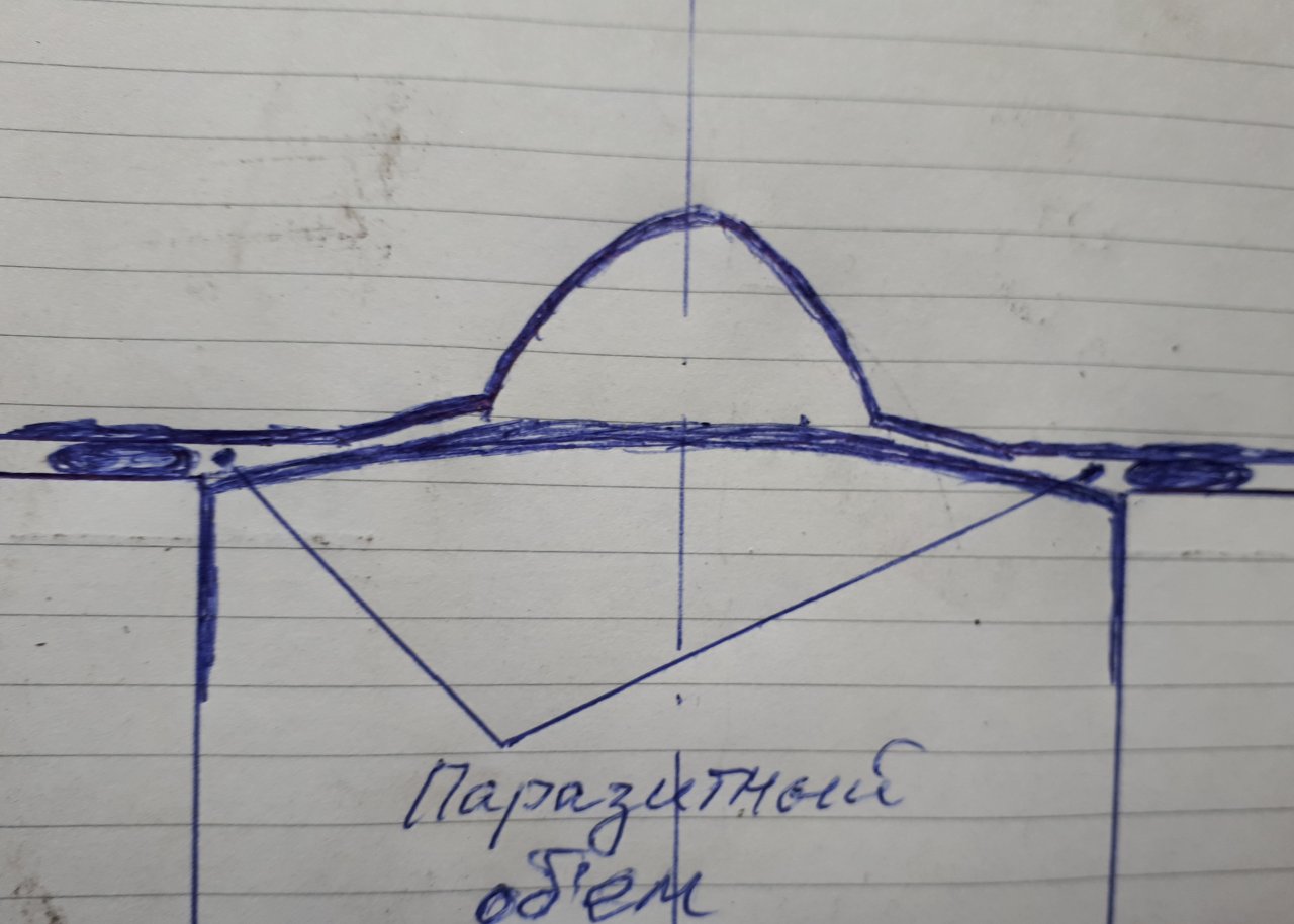

Так вроде-ж за степенью сжатия гнался. Растачивать головку - увеличивать об'ем камеры сгорания. Если поршень оставить со сферической головкой, по краю камеры появится паразитный об'ем. :?

Кирюха
01.03.2013
1 212
257
Кирилл
Паразитный объем это плохо, там смесь не будет гореть, или воспламенится позже основного заряда, тут надо думать)

Я так полагаю, канавка оставлена для возможности установки редуктора на пермские и куйбышевские дейдвуды, у них помпы ставятся по-разному. Смотрю, у тебя четыре отверстия для крепления помпы. Возможно, два просверлины предыдущим владельцем. У меня был новый корпус редуктора с передним забором воды и сразу с четырьмя отверстиями. У твоего редуктора вода на охлаждение откуда берётся?

Классное решение. Тоже у Макса смотрел эту переделку. Пока хочу покатать Вихревскую помпу. Думаю, если шайбу под зеркалом поставить на герметик, то и водичка под зеркало не пойдет.

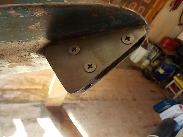

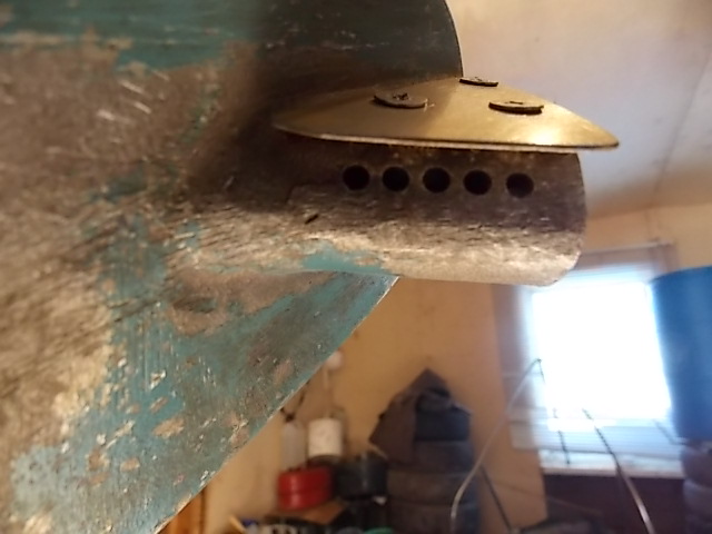

подрежьте просто хобот в половину...и расверлите в друшлаг оставшееся с обоих сторон хобота места..И напор давлюхи удивит..
Недопонял.:pardon: Как подрезание и издырявливание хобота скажется на работе зеркала помпы, или самой помпы?:?
вЯчЕславович
23.08.2013
5 636
886
Старая Русса
есть
есть
от винта напор увеличивает давлюху в помпу, и есстествнно её лучшую работу..Это не я придумал...в КиЯ прочитал давненько..
попробовал..
эффект уительный...
Две двадцатки взял под перебор с чермета, и две тридцатки..ближе к теплу займусь ими - покажу..
впрочем и раньше показывал фот друшлага..в моторке не найти, много нашего ..долго искать..

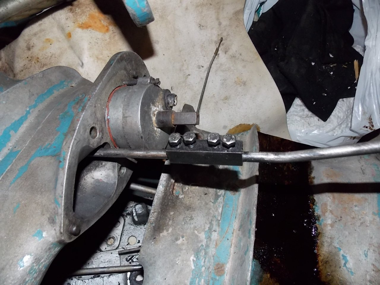

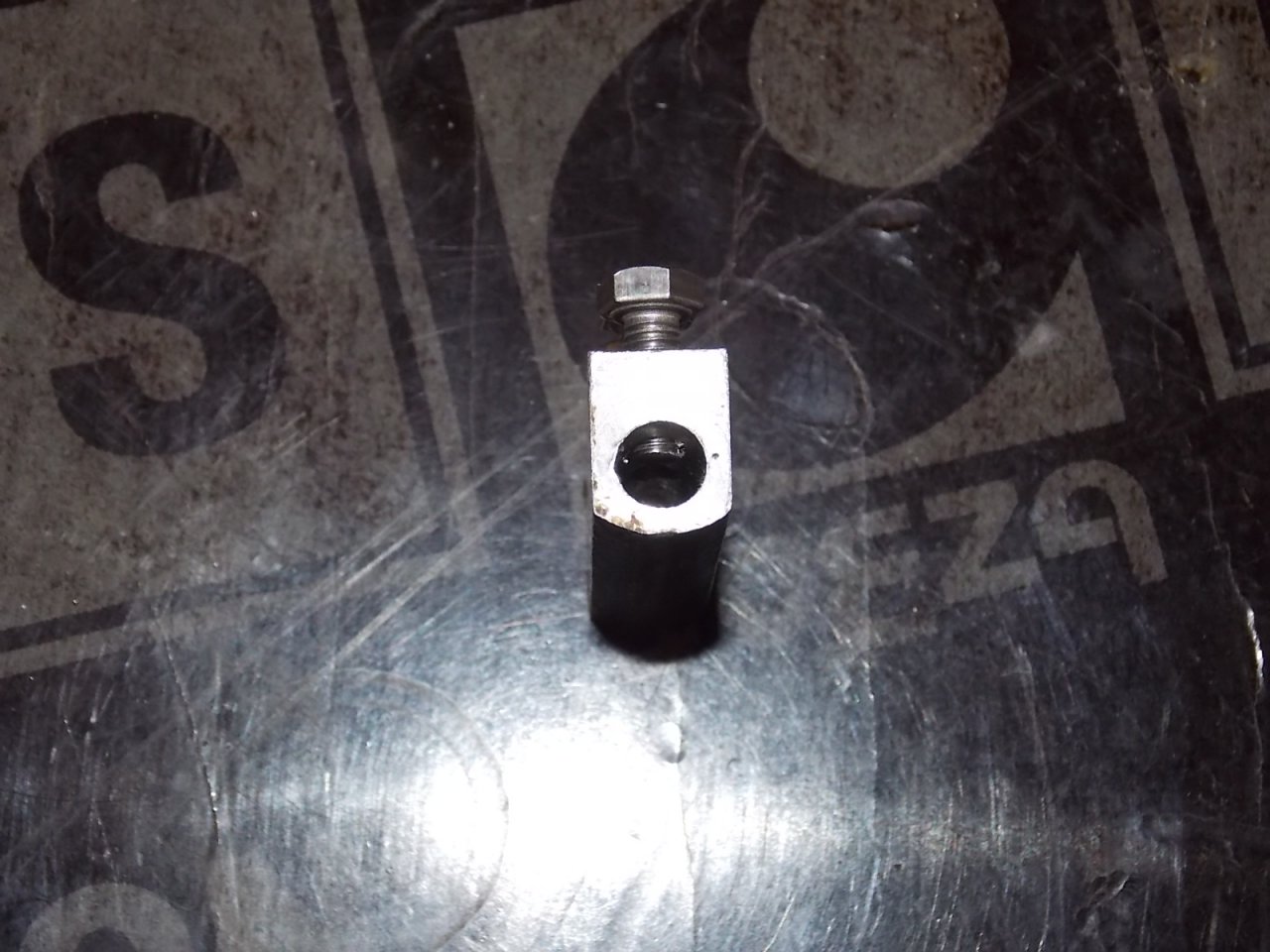

Тяга реверса- это вообще недоразумение на Вихре. По этому без всякого сожаления, тягу разрезал и соединил, опять же изготовленной на заводе из нержавейки, муфтой.

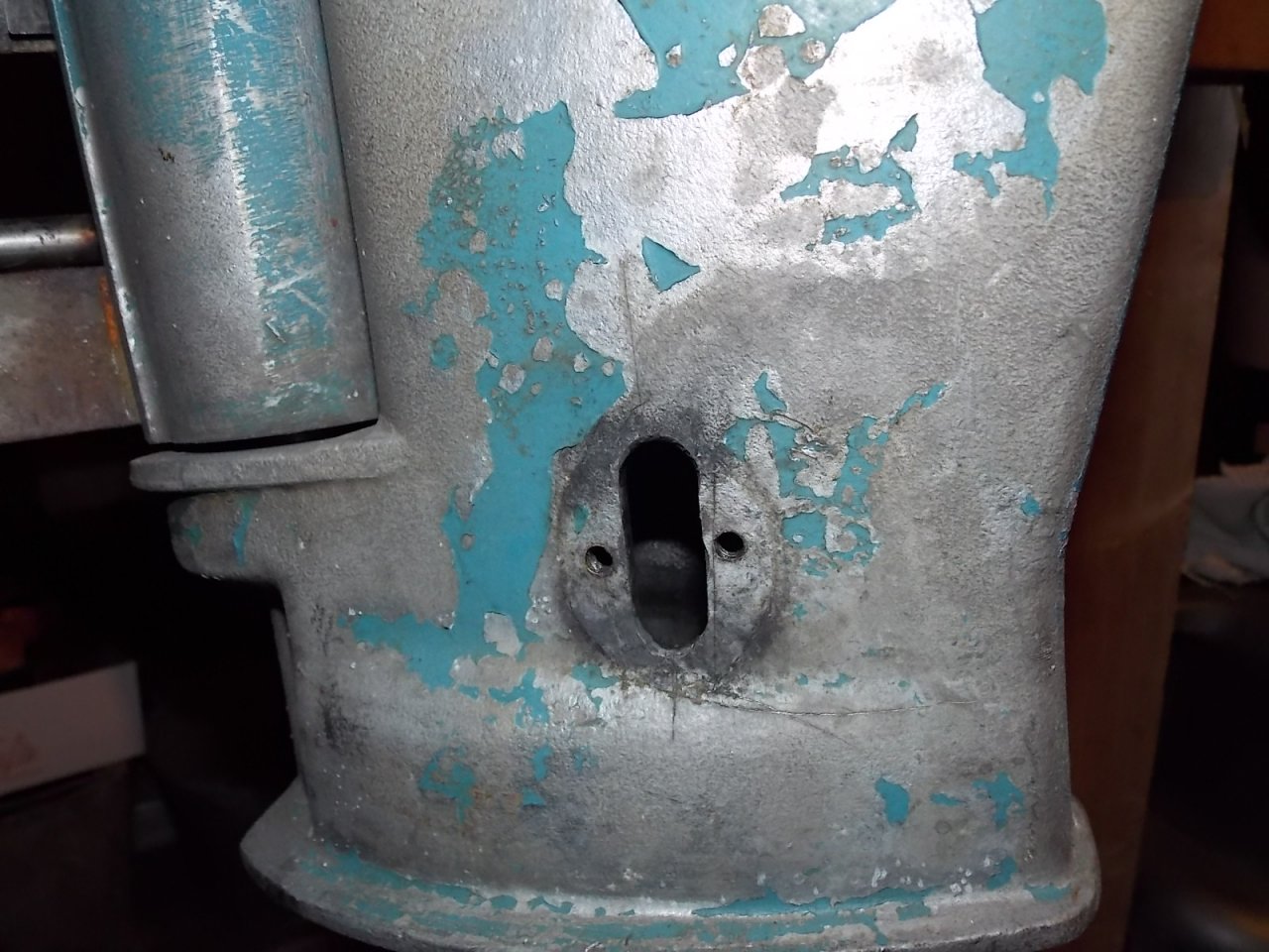

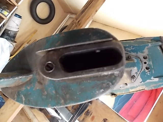

передний забор воды.
Неплохо бы увеличить сечение канала ( отверстие) от забора воды к помпе. Канал имеет два диаметра, в верхней части больше, потом меньше, вот меньший диаметр можно просверлить большим диаметром, точно не помню, по месту надо смотреть.
Andrey_111
28.11.2016
547
286
На рисунке разреза проставки обратил внимание, что канал разных диаметров. Еще удивился, зачем всас воды ограничен. Единственное, найти такое длинное сверло.
