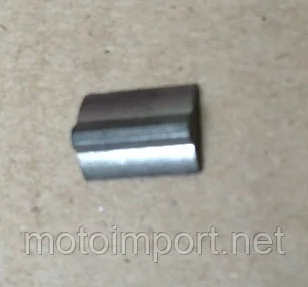

Чтобы при отказе помпы нагнетать воду в систему, независимо от места забора, надо, как минимум, извлечь крыльчатку.
Неисправности Леша, бывают разные. Чаще случается так, что даже со срезанной шпонкой, крыльчатка продолжает, худо, бедно, но крутиться- за счет трения и не большого биения вала.
За всё время эксплуатации, помню единственный такой случай. Шпонку из гвоздя срезало, вода не идет. Включаю передачу, вода пошла. Выключаю, воды опять нет.
До берега дошли и заменили шпонку.
С тех пор больше ни каких гвоздей. Только стандартная нормальная шпонка.

Андрей, я тоже ставлю такие фигурные шпонки, даже на Ветерки. Но у неё есть свой минус. Как нам известно, коленвалы двухцилиндровых двухтактников при глушении останавливаются в двух положениях и при этом немного "отстреливают" в обратку. Правда, на моём небольшом опыте я не встречал завёрнутые лопасти против ращения. Цилиндрическая шпонка не тянет крыльчатку в обратку за собой, даёт свободу, радиальный люфт на некоторую величину, тем самым не напрягает лопасти, но разбивает своё посадочное место.
12 411
3 903
Угол загиба лопастей, у крыльчатки Вихря, довольно приличный. Что бы лопасти выгнуть в обратную сторону, нужно как минимум, сухое трение. На воде оно отсутствует. По этому лопасти, вместе с валом, откатываются назад, под тем же углом.
У меня колхозная стоит ( не нашел оригинал... Это запасы у вас или где-то купили оригинал ?
У меня оригинальные (магазинные) запасы имеются. Фото выше, из интернета. То есть от продавца.

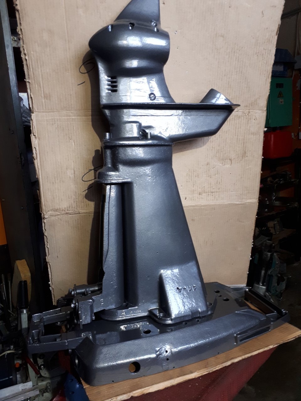

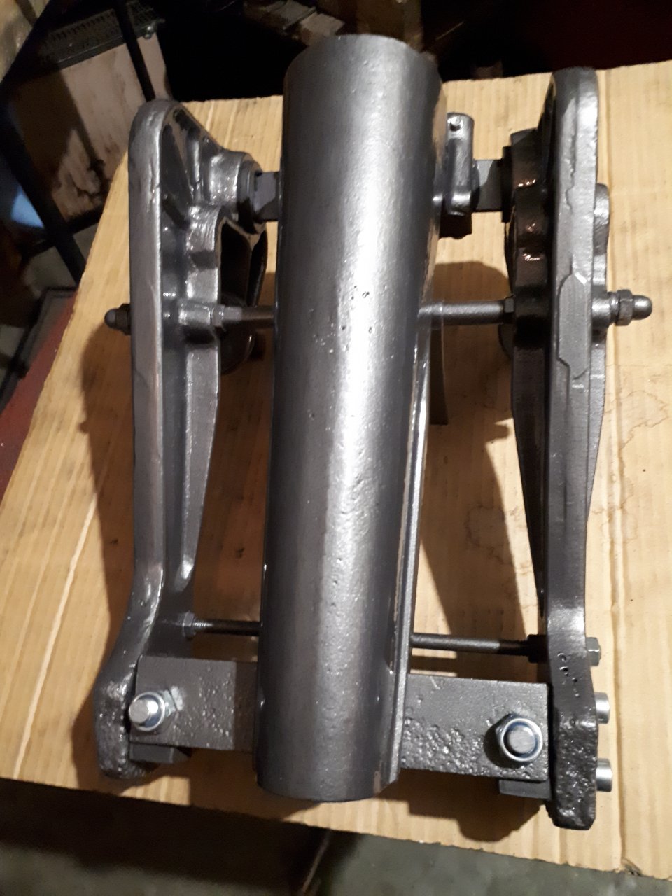

Приветствую, други Вихреводы!
Вот и я попался на Вихря. :) Случайно увидел на форуме об’явление о продаже, и совершенно неожиданно для себя приобрел первый в своей жизни Вихрюган.
Наверное, есть какая-то "Вихревая" болезнь, которой я заразился... :) Точно так-же, совершенно неожиданно для меня, в мастерской поселился еще один Вихрь. Ну, не смог я пройти мимо него, забрал.:pardon: Думаю, есть форумчане, которые вздохут, и таки поймут меня. Зато, почти задаром. :D
Вихрек в подуставшем состоянии, со следами вмешательства не сильно умелых рук, и не сильно бережного хранения. Придя в себя, поприкинув, разобрал, и решил двигатель отправить в добрые руки Виталия Шлянина (Vitaliy), под внедрение поршневой о 76-ти миллиметрах, а все, что ниже - своими силами. Теперь есть на чем оттачивать мастерство.:D
Со сборкой головы первого Вихря пока затыка, токарь еще болеет, и поршня не готовы. Ну так ковыряю ногу второго, тренируюсь. А пока идут заказанные подшипники-сальники и пр., решил, что Вихрь должен быть красивым, и отвез на покраску.
198347 198348
В теме Володи (Докера) о продаже его Вихря понравилась идея с пневмопомощниками под'ема мотора, хочу внедрить.
Володя, подскажи пожалуйста:
  1. От какого авто ты ставил помощники.
  2. При повороте дейдвуд в них не упирается?, или поворот таки ограничен.
Углубления под винты крепления лодочки редуктора лучше чем-нибудь замазать. Один редуктор замазал автомобильной шпаклевкой с наполнителем алюминиевеой пудрой, теперь замазываю герметиком, винты меньше ржавеют и обтекаемость редуктора как бы лучше.

Упор крепится к неповоротным элементам.
Не совсем точно поставил вопрос.
Что помощники крепятся к кронштейну подвески и к упорной пластине, я разглядел. Взял пневмоцилиндры от ВАЗ-08, стал тулить их к ноге 1-го Вихря (она еще не разобрана), и показалось, что в рабочем положении, при повороте мотора, дейдвуд будет упираться в корпус цилиндра.:? Поворот, получается, ограничен градусов на 15-20 с каждой стороны.:unknown: Поэтому и спросил.
Для крышки редуктора взял имбусовые винты из нержи. Родные еле выкрутил. Углубления тоже буду замазывать, еще и с внучкой перемигнусь, чтоб она подходящим по цвету колером для замазки поделилась.:)
4 197
Ключевое слово "как бы"... шпаклю выковыривать непросто. Герметик? Ну, может быть..
