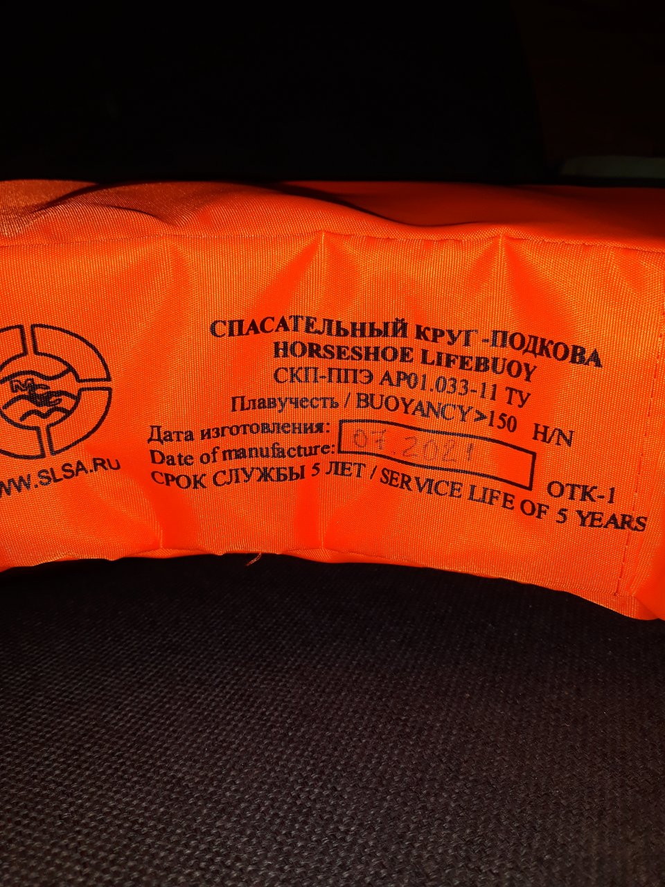

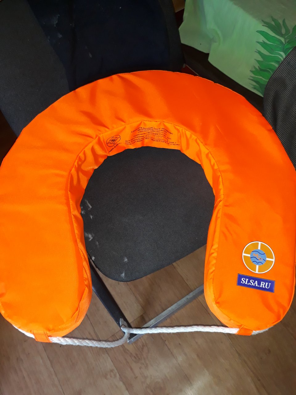

Вот добрался до лодки. Петрович спрашивал кажется за сертификат на мягкий спасательный круг.С таким у нас Гимс пропускает.
Вероятно я по долгу многолетней службы на флоте привык относиться к таким вещам серьёзно, поэтому знаю как выглядит знак одобрения (сертификации) спасательного средства согласно Конвенции SOLAS-74 и LSA кодекса, но это актуально для морских судов.
С ГИМСом и РРР сталкиваться не приходилось, поэтому коментировать их действия не берусь. Если их это устраивает, то формально наверное всё ОК.
P.S. Никого жизни на воде поучать не собираюсь :( поэтому скажу только за себя ... у меня спасательной подковы на борту не было, и не будет никогда !

У нас у всех "концы" ;)А если серьёзно то напоминаю ,что у нас акватория "морского порта" и на борту моей лодки два круга (один жёсткий второй подкова) и "конец Александрова" ! А так же сигнальные ракеты,фальшфейеры(красные ,белые) и даже жилеты с морским сертификатом .всё в наличии!
Да я тоже учить не собираюсь и рекламой не занимаюсь.Просто разговор об этом БЫЛ.И я обещал показать что конкретно у НАС на воде требуют и допускают вот и показал.А что возить тебе с собой в лодке или не возить решать тебе .Я из за Тупизма чиновников вынужден барть на борт этот хлам.От места стоянки до конца зоны морского судоходства 7 км.по реке шириной максимум 200 метров .И категорию МП тоже пришлось открывать всё из за этих 7 км.,а до моря идти (вниз по течению) порядка 60 ти км и делать мне там нечего.

Про удобство хранения спасательной "подковы" ничего против сказать не могу, ибо не пользовал :unknown: наверное удобно и компактно, а при наличии и других спас.средств вероятно и оправданно в маломерных лодках на малых акваториях. Просто на фото у Владимира первый раз в жизни увидел что на подкове написано "lifebuoy" (вероятно самим производителем). До этого я видел только безымянные подобные изделия, ибо к ним вообще требований вероятно не существует - поэтому и соответствовать нечему !
Прим. про конкретные требования к спасательным кругам писал уже выше.
На мой архаичный взгляд, отличие от спасательного круга заключается в том, что ЭТО есть чисто индивидуальное спасательное средство близкое по материалу к спас. жилетам, а про 30 метров линя вообще не вспоминаю - ибо метнуть (подать заборт) в ветренную погоду нормально вряд ли получиться .... И ЭТО ПРОСТО НАДО ИМЕТЬ В ВИДУ !
Одновременно с этим соглашусь, что таскать за собой по озеру или реке на буксире целый спасательный плот - тоже не совсем разумно наверное будет, в общем я просто призываю на воде большой и малой быть трезвомыслящими и не беспечными, вот и всё что я хотел сказать.

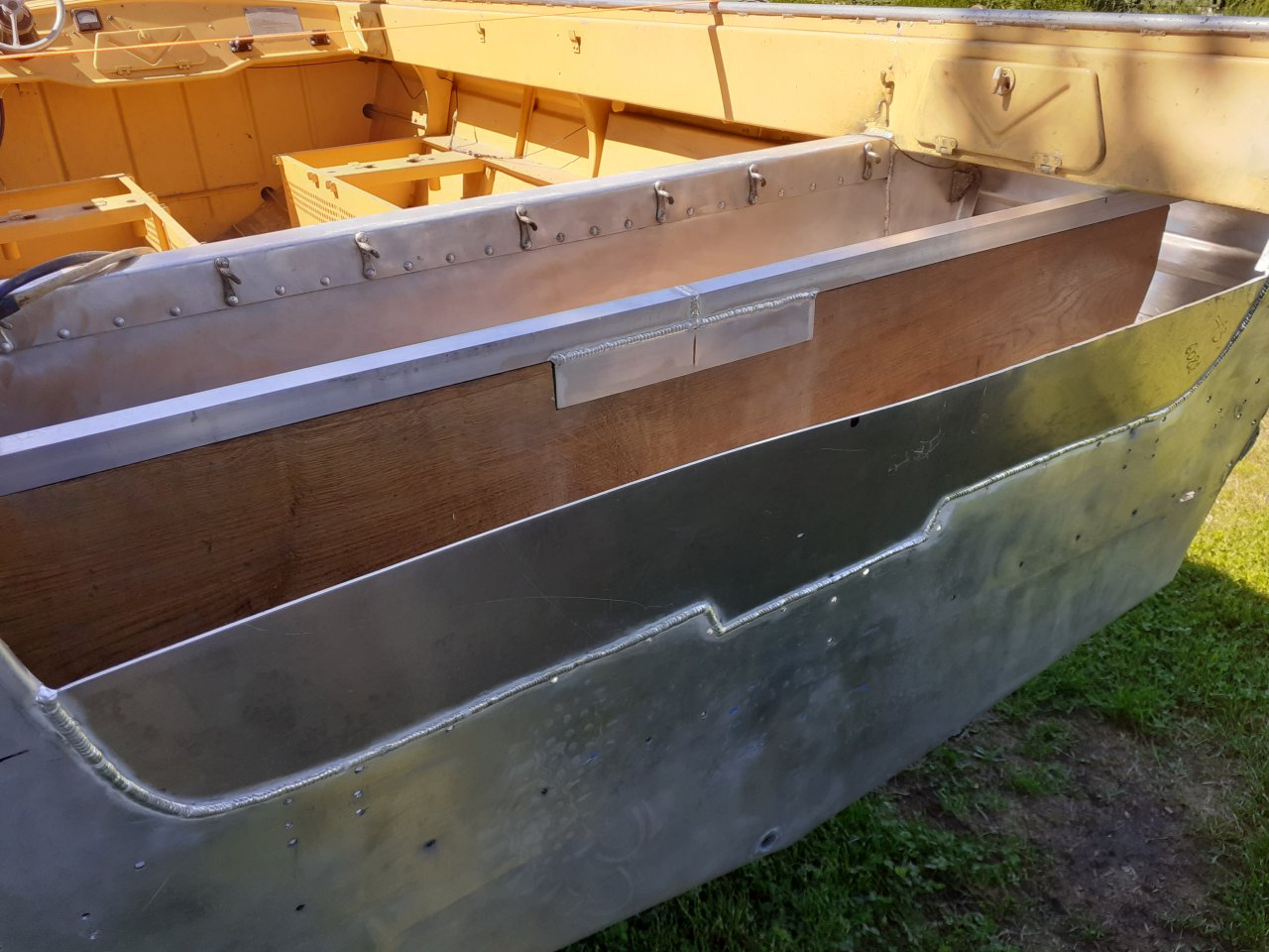

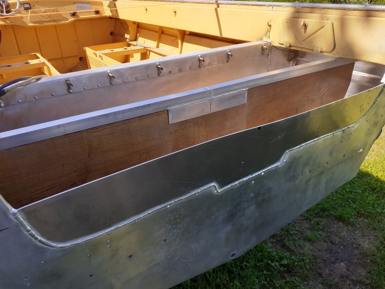

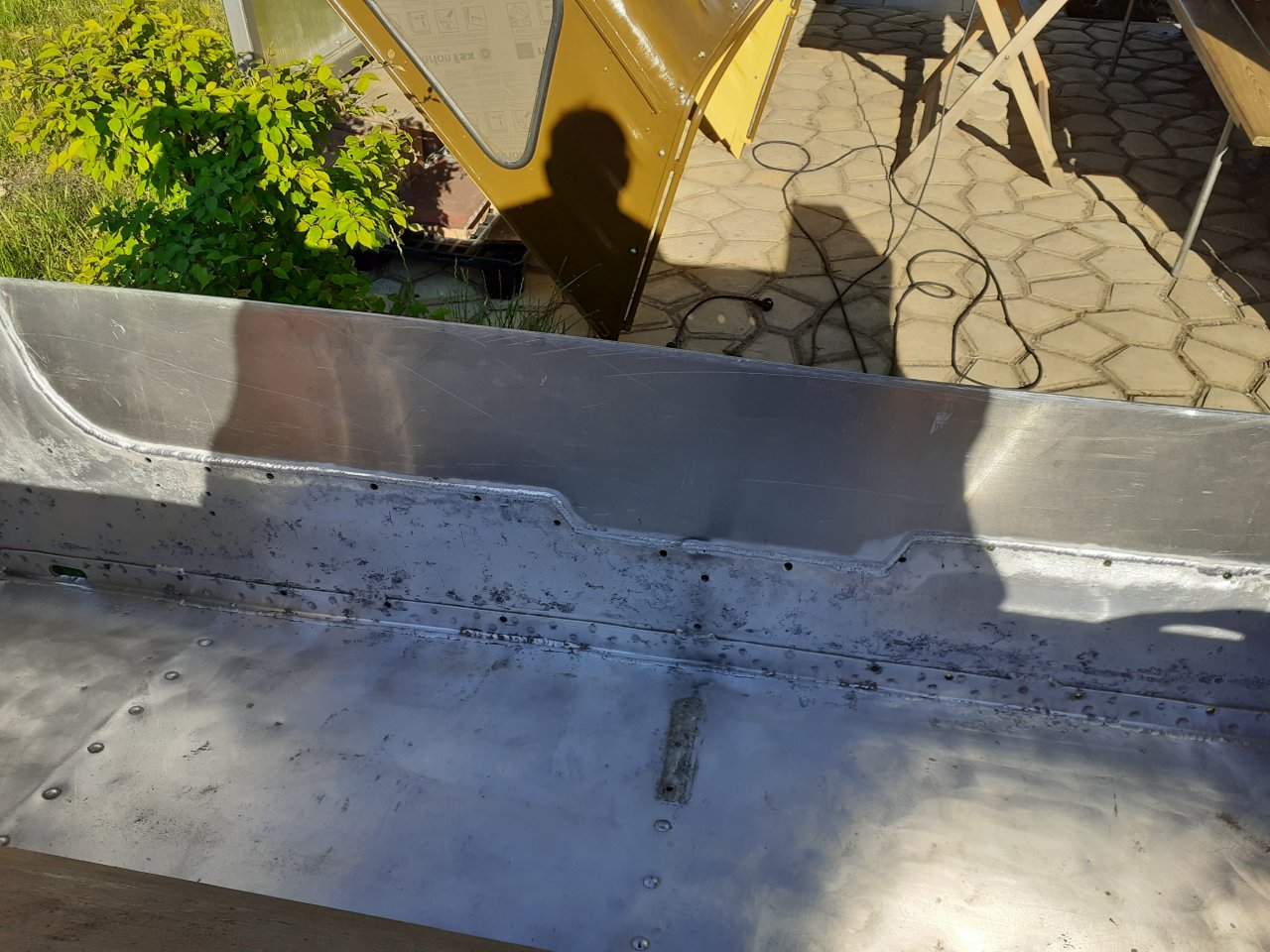

:snimau shlyapu:Приветствую !
Наконец то нашёл аргонщика/тиговца и он наварил мне ранее подготовленную заготовку на транец Сарепты, таким образом нарастил транец алюминием 6088 толщиной 3 мм (был такой кусок у меня в закромах).
Поскольку транец на моторной лодке - на мой взгляд это узел ответственный, ибо на всех совколодках он делался как правило из цельного куска алюминия, то провар шва сварщик делал двухсторонний и люминь мало-мало повело, но это не критично, ибо усиление в виде накладки из квадратного пофиля по верху дубовой доски от борта до борта болтами без проблем его вытянет :yes: поэтому заморачиваться и предварительно его ровнять не вижу смысла.
В общем, получится вот такой вот разборный "бутерброд" из дуба и алюминия.
229685 229686
Перед окончательной сборкой рецесс будет почищен и покрыт кислотным грунтом ВЛ-02, потом покрашен полиуретановой краской.
Заодно договорился с сварщиком в ближайшее время насчёт второго визита лодки на прицепе насчёт заварить отверстия от заклёпок после удаления накладных заплаток на днище ( 4 заплатки ). По окончании сварки днища проверка на герметичность меловым раствором и керосином.

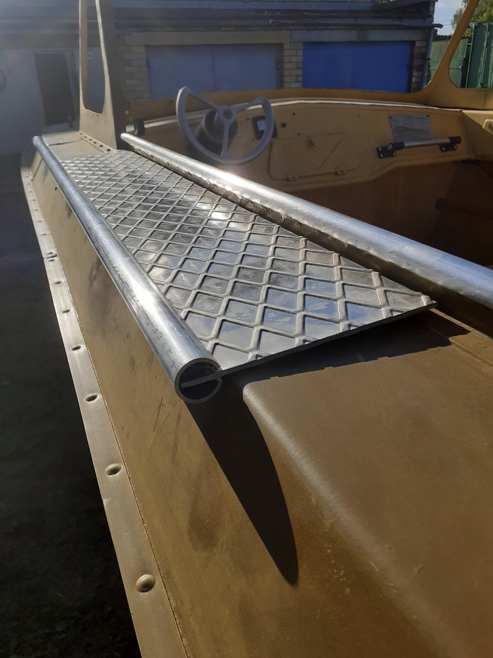

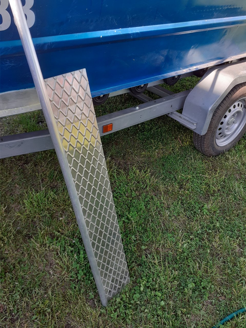

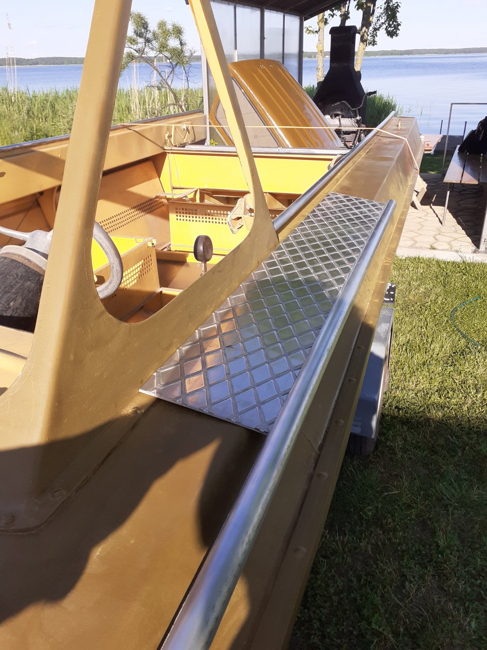

Ну и за одно, ..... раз уж припрусь повторно :pardon:, заранее заготовил бортовые потопчины на планширь, дабы не нае ... навернуться в воду, когда снаружи будет склизко и холодно.
229689229687229688
Поскольку нынче пошла повсеместная мода на "квинтет" где надо/и где не надо ( :?не удивлюсь, если из него начнут делать корпуса лодок или вставлять вместо стекла ), то лично я "испытываю к нему такое чувство личной неприязни - что уже кушать не могу", поэтому сделал вот так и без чечевицы.
P.S. Обратите внимание на фото № 2, там на внутренней стороне транца и возле шва по дну самого рецесса видны следы корозии на АМГ 5 ... это она самая, родимая - "ленивая" электрохимическая корозия. Почему ленивая ? - да потому что далеко ходить от двигателя не любит и ест металл там где длительно остаётся солёная мокрота (вероятно отсыревшая транцевая доска и "заблудшие от движка токи"). Это я написал для тех, кто будет искать потаённое место этой самой корозии или ломать голову куда же прицепить магниевые аноды.
Посмотреть вложение 229685Посмотреть вложение 229686
Посмотреть вложение 229689Посмотреть вложение 229687Посмотреть вложение 229688
Поскольку нынче пошла повсеместная мода на "квинтет" где надо/и где не надо (:?не удивлюсь, если из него начнут делать корпуса лодок или вставлять вместо стекла ), то лично я "испытываю к нему такое чувство личной неприязни - что уже кушать не могу", поэтому сделал вот так и без чечевицы.

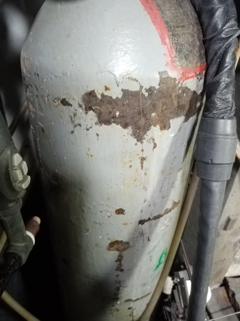

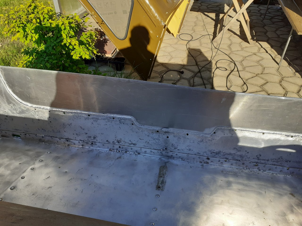

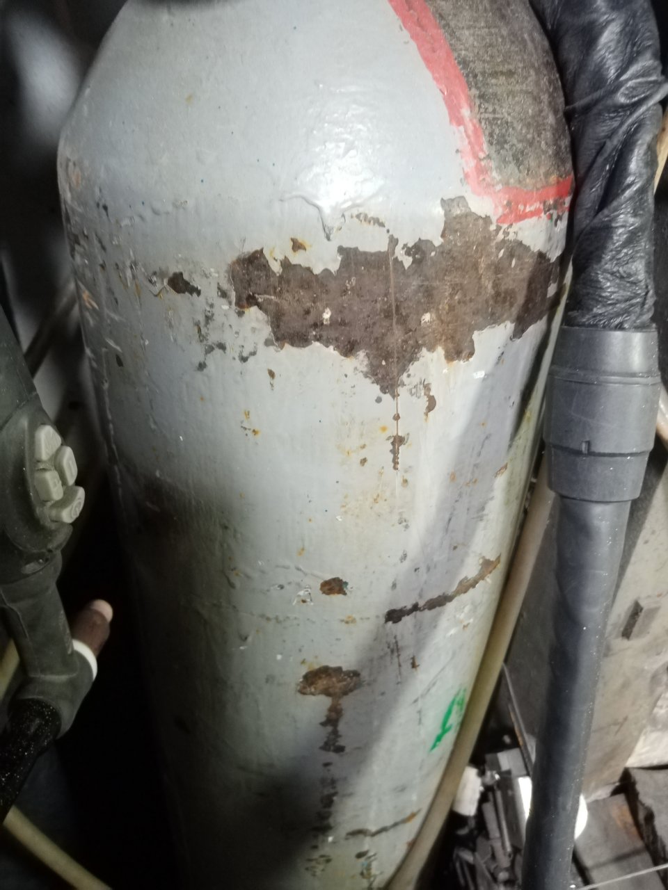

Да ни фига она не ленивая и не от солёной воды, я показывал эту хрень на Крыме, который в жизни ни разу соли не видел и коррозия эта не ленится и до носа прогуляться.
Это просто предрассудок такой, что АМГ не гниёт......., гниёт!!!! и ещё как гниёт!!!, а кто скажет, что не гниёт = тот ебашки интернетные зачесывает и не более.

У меня получается что до носовой части не добралась, это единственное обнаруженное место обитания этой самой корозии, хотя в рецессе стоял заводской уголок из чёрного метала - его она почему то не тронула :?даже намёка коррозии нет на нём, только сам АМГ маленько покоцала, но считаю что не критично. Думаю, для лодки 1976 г. выпуска, которая бегала и по морскому заливу - это допустимо.
