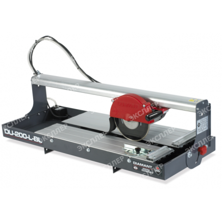

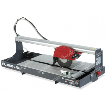

Ищи автоматический плиткорез.
Им легко отрежешь

А что это ? Я наверное отстал немного,потому и спрашиваю.
Думаю не поможет. Это скорее всего плиткорез с алмазным диском под мокрый рез (на диск подаётся непрерывно вода и потом диск уходит в воду). На нем нужно, чтоб вибрации и напряжения заготовки не было, иначе треснет и скорее всего в конце реза. Есть у меня такой.
Ну такое чудо уже лет 15 точно в России есть,Это электрический обычный плиткорез в водяной ванночкой внизу И скажем очень неплохо бьющий током режущего..... Только таким гнутую поверхность стекла не отрезать. Маленькое что то еще 10мм х 10 мм примерно можно попробовать.... У меня дома на балконе недалеко от тебя Борис примерно такой уже лет 10 точно лежит....
Именно
9 748
6 524
Ну я как дом отделал, тоже обслужил, законсервировал убрал его в дальний угол. Лет 10 ему, может чуть меньше. Если держать в исправности, током бить не должен. Родные диски бьют, покупал другие, более тонкие - идеальный рез. Диск нужно переодически чистить спецкамнем. Очень много от станины и каретки зависит - конструктива, жёсткости и состояния. Этот с китайскими поделками не сравнить, но есть и лучше.
