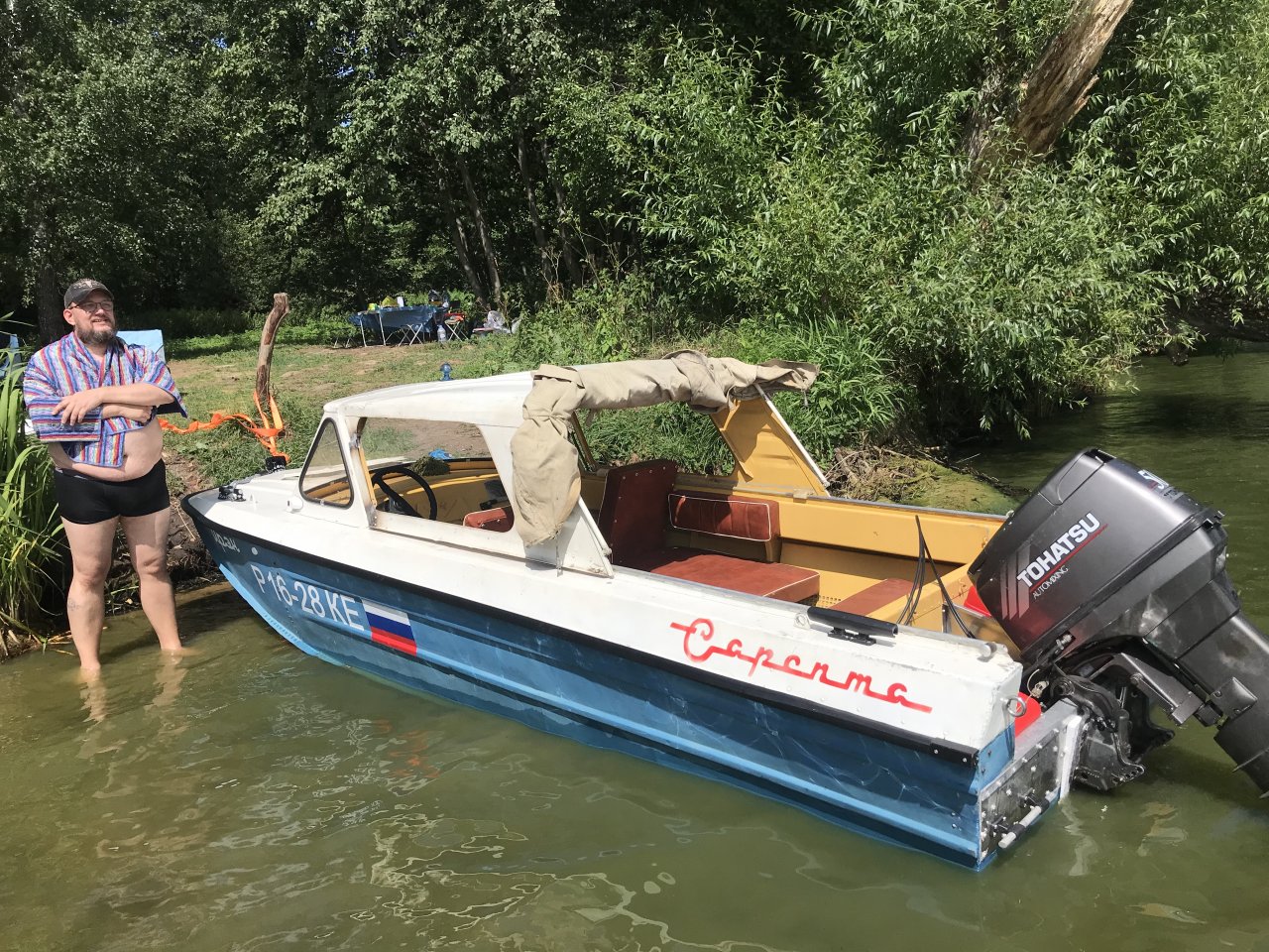

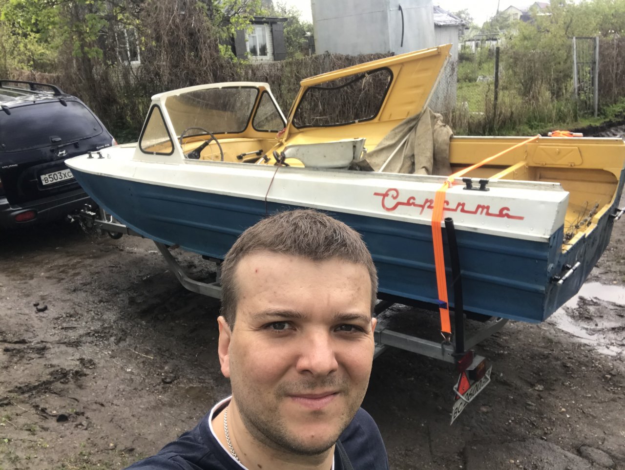

Приветствую друзья-Сарептологи! С мая длилась моя эпопея по приобретению , подготовке к эксплуатации и регистрации мотолодки... Что хочу сказать- были казанка 5м,ока 4 . Сарепта очень нравится!! Тем более досталась она мне в состоянии "Капсулы времени" ! На прошлой неделе начал эксплуатировать ,обкатываю Тоху 50 после долгой зимней капиталки)) Озадачивает момент кавитации винта при поворотах, опросил знакомых- мнения разделились.. кто говорит пилить киль , а у кого-то проблем с этим нет и что либо трогать отговаривают! АКП у меня на 1 см. ниже этого киля выставлен. Что посоветуете братцы??

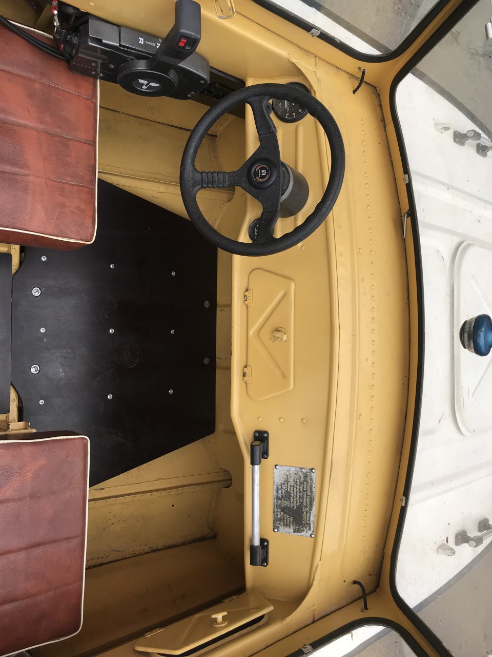

И еще не большой есть вопросик.. по поводу трансформации салона в спальные места.. Кто этим занимался-откликнитесь пожалуйста!! На схеме в руководстве вроде все ясно , но на практике середина ниже получается..

1. Пили киль на 0.5 метра и поставь гидрокрыло правильное.
2. Или заглуби мотор сильнее.

Спасибо! Да вот транец уже поднят под L.. ниже опустить без тотальных переделок не получится из-за того что наоборот выше думал только надо будет поднимать .Подумываю о вертикальном лифте механичекском.. иль все-таки пилить.. х.з. короче

В общем пока склоняюсь к пилению.. и винт у меня лежит стальной 14 й шаг .. диаметр поменьше. В начале поставлю его и посмотрю - не поможет- отпилю- не поможет-куплю гидрокрыло..
Стальной винт какой? Хороший стальной винт должен решить эту проблему без хирургии. Если прокатит, может и мотор поднимешь на дырку...
Приветствую ! :snimau shlyapu:
Не спеши пилить киль, и вот почему:
Сарепта лодка серийная, т.е. обводы корпуса и водоизмещение у всех Сарепт конструктивно одинаковые, ну разве что Сарепты более поздней модификации (серийные номера после 1000 ) вес примерно на 20 кг больше вследствии увеличения толщины металла корпуса с 2 мм до 2,5 мм.
а вот мнение сарептянина на motorka.org - который этот путь прошагал: https://motorka.org/m_lodki/sarepta/414-novaja-zhizn-sarepty.html
" Результат не замедлил сказаться - появилась аэрация (рис.10). Кроме того, в поворотах винт прохватывал воздух и управление лодкой терялось. Это опасно, однажды я из-за этого не смог увернутся от топляка. В лодки были женщины и дети. Получив от них "втык", быстро взялся подпиливать транец. Оговорюсь, что при максимальной загрузке лодки, особенно когда груз смещен в корму, эти явления отсутствовали и скорость заметно возрастала. После опускания мотора на 2 см вредные явления пропали, но упала и скорость, примерно на 5 км/ч (не надо возражать по поводу измерения скорости на глаз, как потом показали измерения GPS-навигатором, глаз у меня довольно точный). Вывод: для "Сарепты" оптимальное положение антикавитацтонной плиты на ОДИН см ниже киля! "
Одинаковые серийные лодки и движок до 50 л/с включительно дают повод задуматься только насчёт разного ходового диферента на корму. Поэтому советую нагрузить корму до момента исчезновения "прохватов" при маневрировании и затем откоректировать вес кормовой части путём перемещения полезного груза в корму ... тем более, что тримаранный тип обводов при гиссировании на это в общем то и заточен изначально.
А теперь выскажу ещё одну свою "крамольную мысль", я лично килём считаю не продольный профиль на днище (фальшкиль) - а продолную линию самого корпуса образуемую в самой нижней точке оного с килеватостью 8 град. в корме (балки т.е. киля как такового в маломерных судах нет :unknown:).
Именно поэтому ставлю свой МЕРК 50 ( 126 кг) на 1 см ниже киля который образован самим Корпусом.
Назначение этого фальшкиля - защита самой нижней части днища и предотваращение сноса кормы (скольжение) при резком маневрировании .
Сугубо моё личное мнение :yes: - без притязаний на неоспоримую истину !

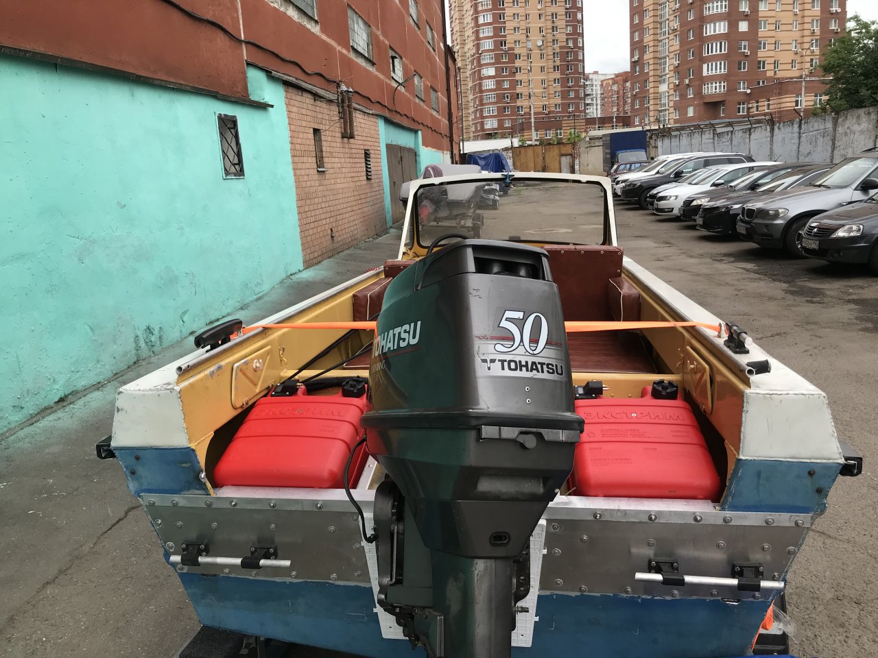

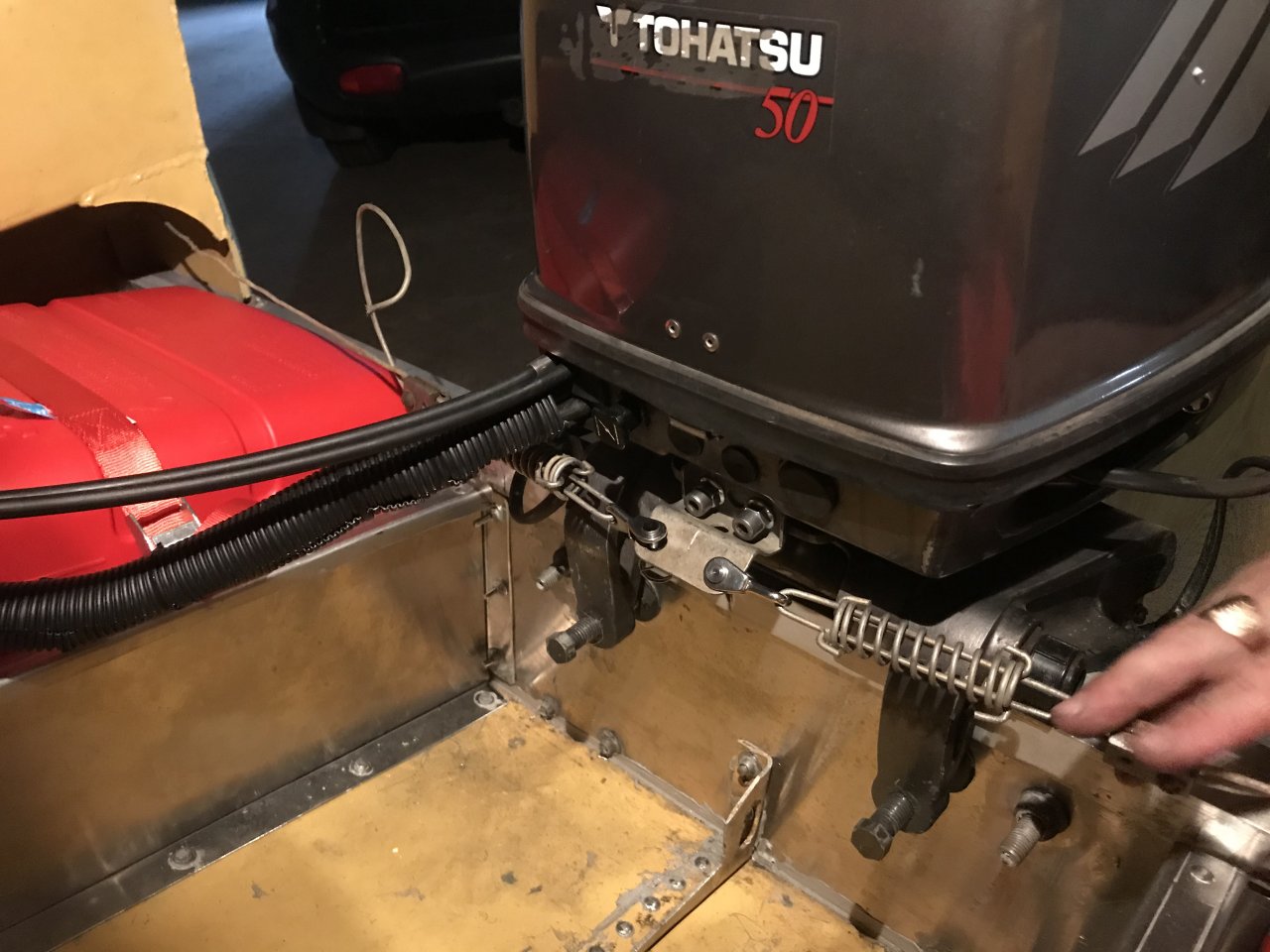

Спасибо большое за развёрнутый ответ!! Считаю и так корма загружена достаточно.. разместил два 24л. бака в рецессе ну и мотор 86 кг если не ошибаюсь.. можно сместить массу назад с помощью вертикального лифта.. не знаю в общем)) видите , и здесь мнения разделились)))
Тайваньский, на solas похож)) диаметр 11 с копейками, шаг 14

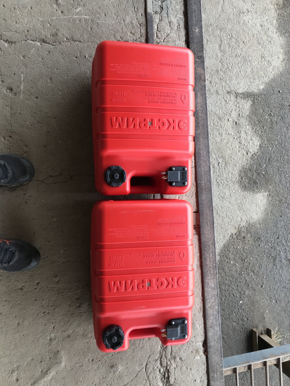

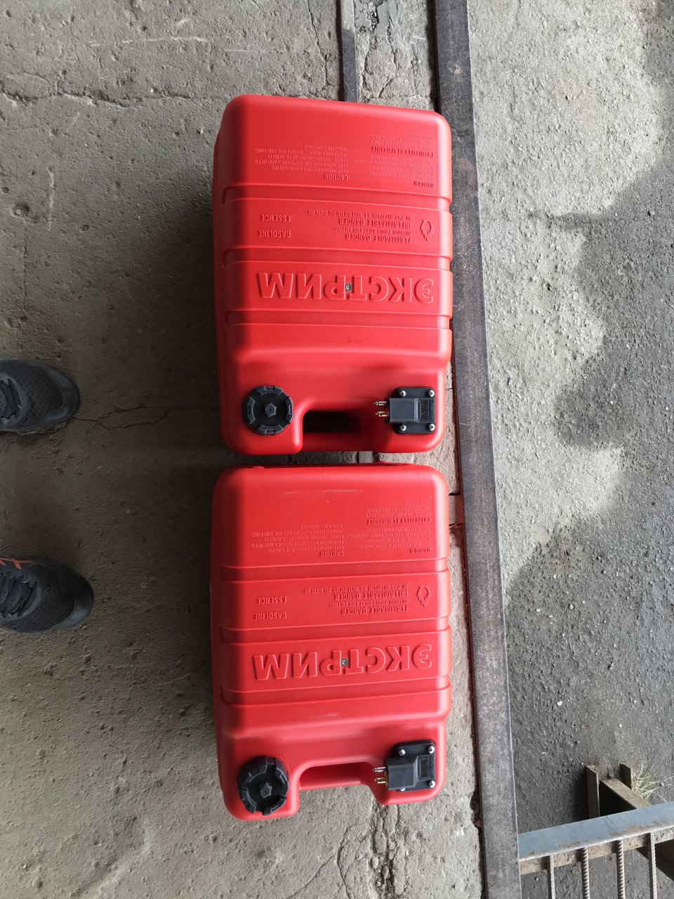

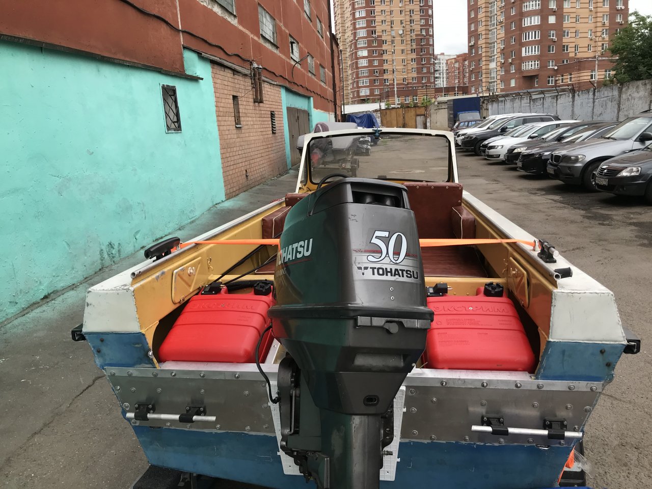

Это вот постоянное место для баков или временное решение? Думаю на солнце им не очень хорошо чувствуется.
У меня Солос не пошел, но видимо он был доработан. Максималка увеличилась, а крейсер пропал. А вот винт от Руслана хорошо работает. До этого пробовал другой винт от него же - хуже люмишки себя показал, а на другой лодке пошел. Все очень индивидуально. Если есть возможность, ищи и пробуй разные винты. Если подберёшь, будешь приятно удивлен, слово прохват забудешь и к люмишке не вернёшься. Но это долгое занятие.

Была такая же проблема, отпилил киль, всё стало отлично, а лодка действительно "Капсула времени".
Приветствую! Место постоянное .. очень обрадовался когда выяснилось что они туда влезают.. также на Оке 4 у меня было. Очень удобно и никаких проблем!!
А как выйти на этого Руслана?? если есть шанс не пилить-надо им воспользоваться))
16 617
1 337
Давай теперь обосновывай, чего такого есть в сраной железяке, чего нету в алюминиевом винте, кроме гламурного блеска ?
Борь, у спортсменов алюм. с железяками приходит ноздря в ноздрю.
Чем железка лучше?, тем более на мелко моторах?
Да чтоб она на ровне с лиминем стала, с неё надо половину примочек удалить.
Борь, ты завязывай с своим ЧПВ, совсем тебя бесы околдовали......., у него сарепта, ему колесо от парохода надо ставить, а не гламурную блестючку....
