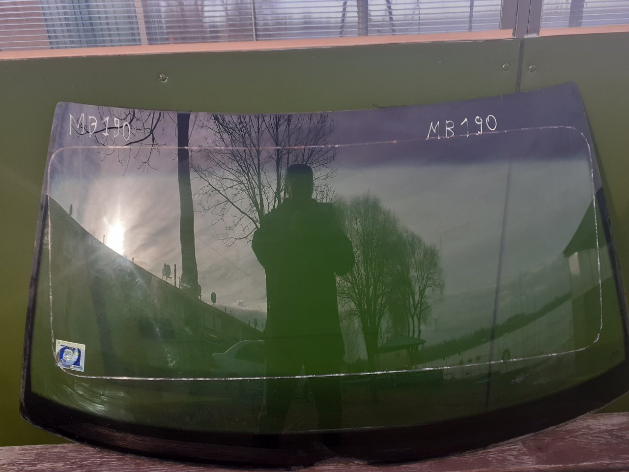

Вот думаю, ставить верхнюю часть с тонированной полосой вверху или ну её нах :?чистое стекло ?
Ваше мнение господа ???
В зависемости от посадки , если мешать глазам небудет то гуд, если будет то нах

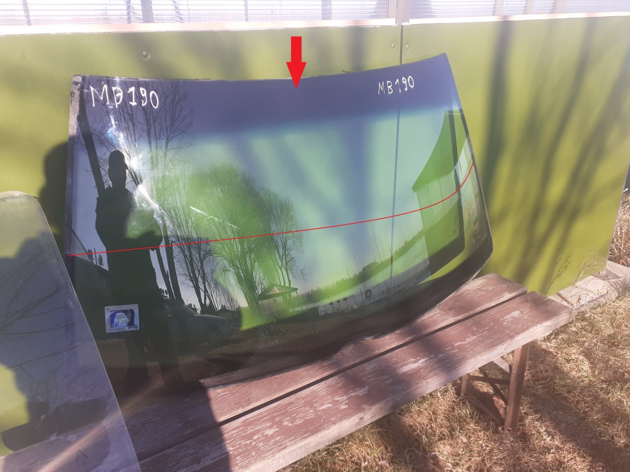

Красноя полоса это рез будет?

Да красота меня сильно не напрягает, проще конечно по горизонтали один рез чем два, но с другой стороны солнце слепить не будет :?
Есть пока только такая фотка (на прикидку) ... прям в сомнения впал "как лучше". Почикаю стекло - потом уже не переделаешь.

Да, красная линия это предпологаемая линия реза. Задумался насчёт солнышка на горизонте, бо на судне таких тонированных полос не было, хз ?
Солнце слепит от палубы очень сильно, как у меня так вобще капут, если верх останится с полосой то будет некросиво, лучше тогда полностью прозрачное, ну или два реза, оставить чутачку для красоты
1 884
Да, красная линия это предпологаемая линия реза (ну разве что по факту может чутка ниже будет) . Задумался насчёт солнышка на горизонте, бо на судне таких тонированных полос не было, хз ?
А приложите шаблон, ну ваше старое стекло, маляркой приклейте, как более мение нравится, фото, и посмотрим :)
Попробую приклеить шаблон сверху - прикинем по месту реза :yes:

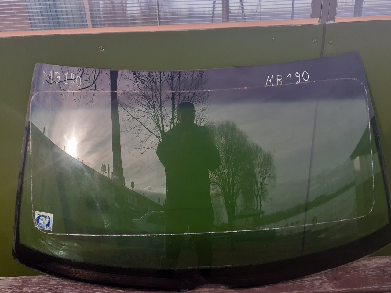

Пока что разметил где и как буду резать :yes:

Ага, как бы не так всё у нас ... ровное стекло режут, зеркала режут, триплекс посылают нах., палаток мастеров стекольщиков давно уже нет, одни политики, менеджеры и психологи остались. Разговаривал я на эту тему :?на производстве говорят не резали - но попробовать могут за 50 евриков и без гарантий сохранности стекла. Лучше уж я сам, бо тренировочное почикал как надо.
Сложный рез . У нас во Владимире тоже ни одной палатки и вагончика резки стекла нет уже лет семь наверное. Невыгодно. Простых окон мало осталось. Везде пластик со стеклопакетами , а зеркало надо порезать один раз в год . По себе знаю, за год может две три бабуськи зашли у которых старый трельяж разбился... Не знаю где там палатки стеклорезки...
По поводу реза стекла,я бы вырезал шаблон из оргалита или двп 3 мм-го и по нему резал бы. .Короче по простому из чего заднюю стенку в мебели режут и резал бы 4 прямыми резами отдельно каждый,а потом закругления отдельно и шлифмашинкой закругление дорабатывал. Только учти ,что из за загиба и толщины стекла шаблон не одинаковый будет. Шаблон этот на стекло на 2-х сторонний скотч. Реж не бойся. Глаза бояться руки делают. Только в голове всегда держи,что стекло всегда бьется от перпендикулярно приложенной нагрузке. На ребро можно почти кувалдой бить ,тяжко разбить.
Когда на стол положишь стекло,то под выпуклость или наоборот подложи что нибудь,что бы нагрузку распределить и стекло не лежало только на краях. И как я мыслю. сначала прорежь с двух сторон,только потом обстукивай и надламливай. Гиморное это дело и низкооплачиваемое,потому никто и не берется. Проипешься день,да шаблон еще делать,а денег шишь.....
