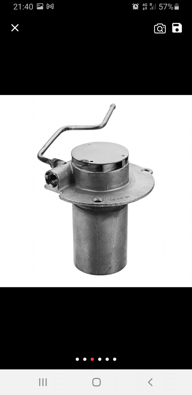

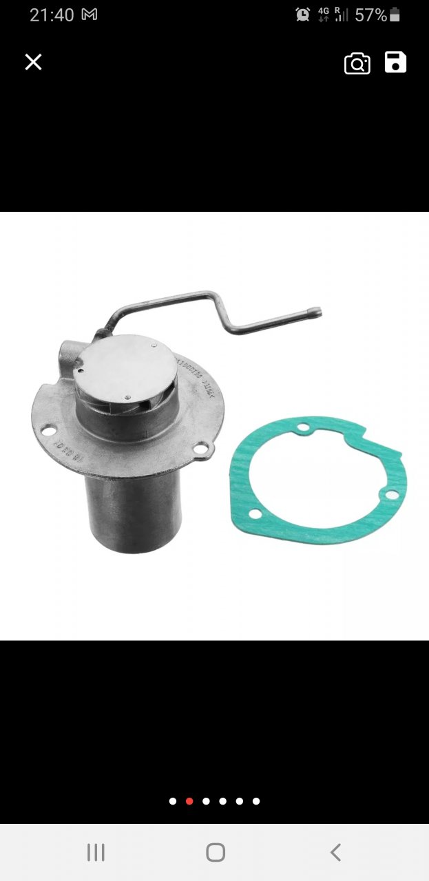

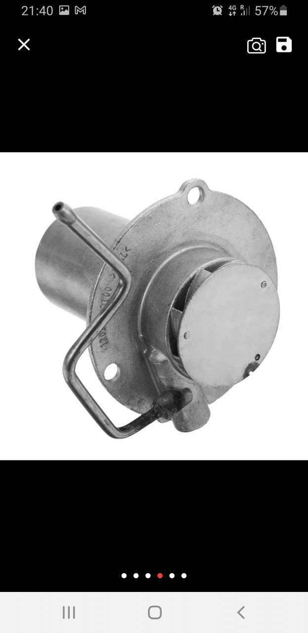

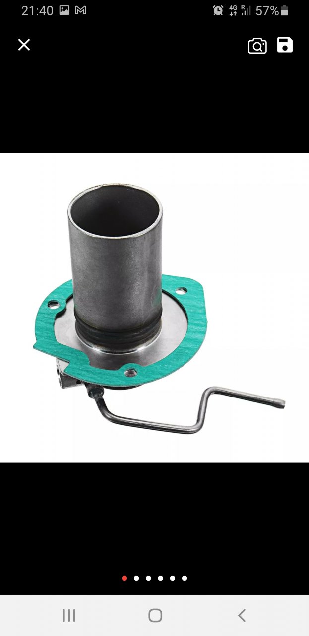

Судя по таблице бензин тепла выделяет на 2 % больше чем дизялюка, дизялюка как по мне безопасней, темболее в лодке, насос смазывает дизялюка лучше, воняет если что не так как бензин
Там в нутри горелки и нет нечего на самом деле, кончик свечи в сетке металической, трубка по которай саляра подается, в торце горелки не в зоне горения отверстие с завехрением, по часовой стрелке , до горелки нагнетатель(честно скажу, он и регулирует горение, зазором от стенки )
Так что пох что туда лить, более важно чтоб прожаривала, и несобирался кокс

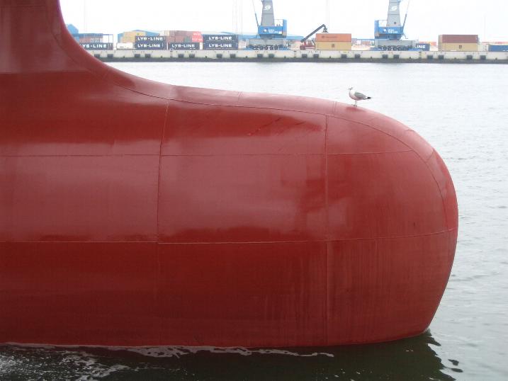

Ну а если серьёзно насчёт бульб, то как их наёмный наездник в прошлой жизни :?ещё раз повторюсь, что принцып их действия основан как раз на волнообразовании оперделённой амплитуды вдоль подводной части корпуса судна при движении, поскольку заданное конструкторами "волнообразование" происходит в носовой части корпуса в водоизмещающем режиме - глиссирование пароходу категорически противопоказано !
Эволюция: до конца 80-х гг. геометрия бульб была в основном прямолинейной, в 90-х появился так называемый "банан" (верхняя часть по направлению к корпусу плавно заваливается вниз). разницу видно на этих двух примерах:
223845 223846
Никакого другого (скрытого от глаз) смысла, кроме волнообразования на бульбе не встречал ! :snimau shlyapu:

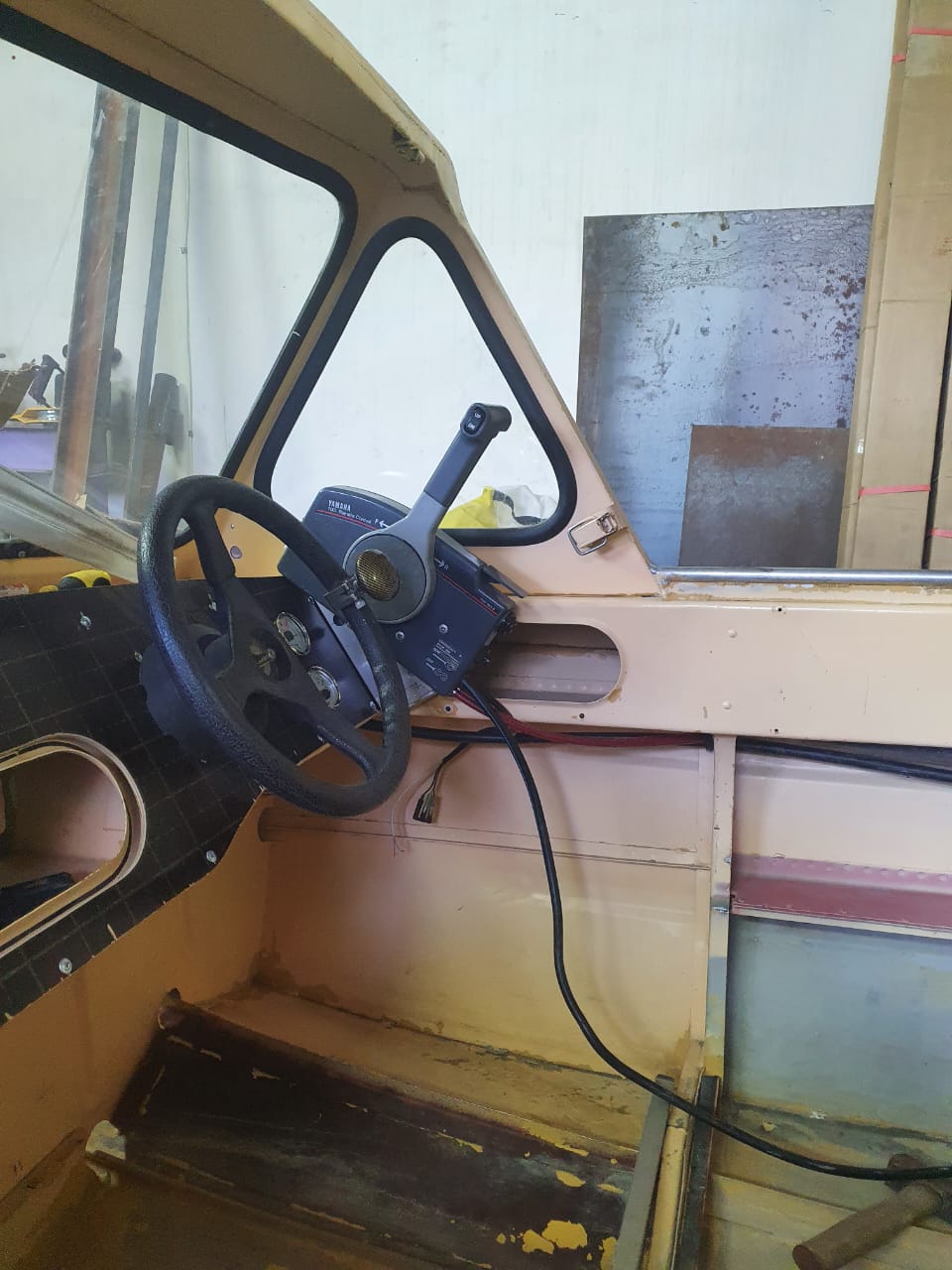

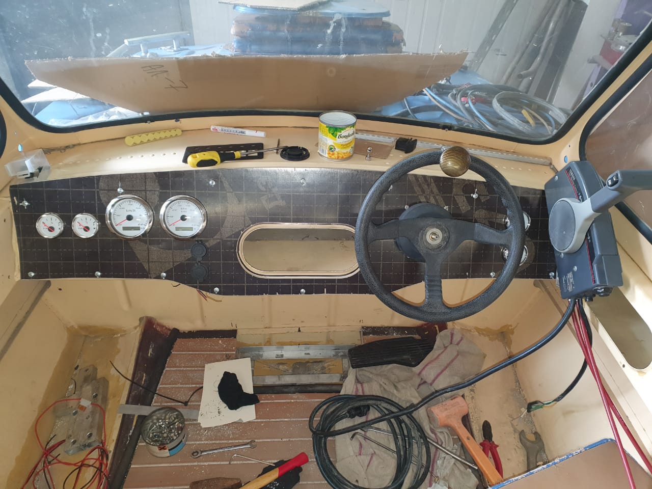

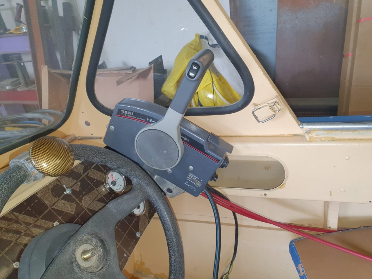

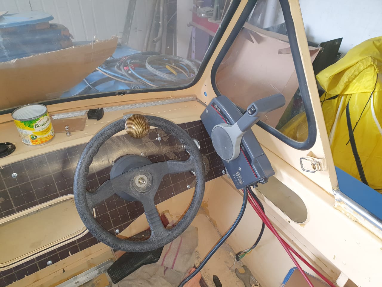

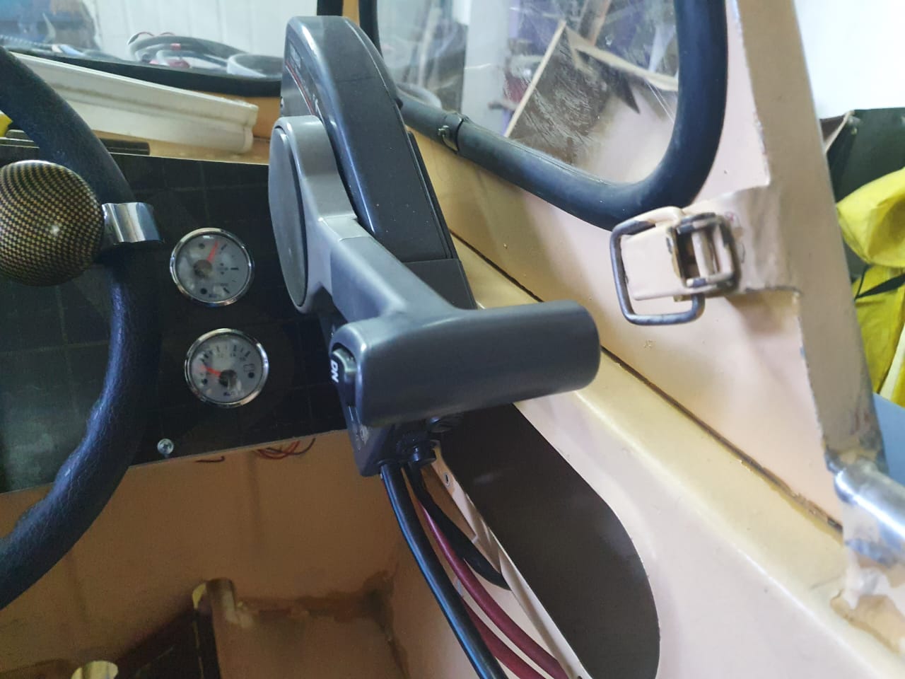

Сергей, возможно пропустил что-то в форуме, может не заметил, но как в итоге оформили переднюю часть пола в лодке -Сланей, какое решение применили для обвода выступающих вверх элементов. Ну и как в общем кокпит-салон оформили. Что в итоге с заплатками сделали? я нахожу что у меня тоже в этих местах латки... Сейчас занимаюсь своей лодкой и предстоит изготовление пола и всего остального, интересно ваше решение. вот руль перенес и машинку, приборов наставил..)))

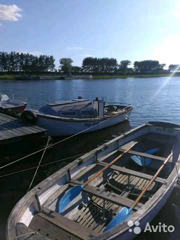

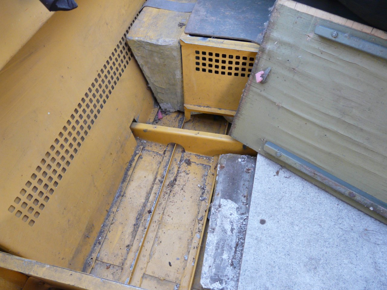

Насчёт сланей скажу так, в перспективе хочу сделать по старинке : составные и легко сьёмные, деревянные, вентилируемые "рыбинцы" - как в шлюпках. Для меня на воде важно контролировать подпайольное пространство и иметь лёгкий доступ к днищу. Клеено-пресованная водостойкая фанера в килограммах меня не завораживает (равно как и тонущий алюминиевый квинтет). По моему разумению лодка, пусть даже алюминиевая на берегу периодически должна мыться и сушиваться. Насчёт самой конструкции сильно мудрить не буду, использую такую же, как была в оригинале.

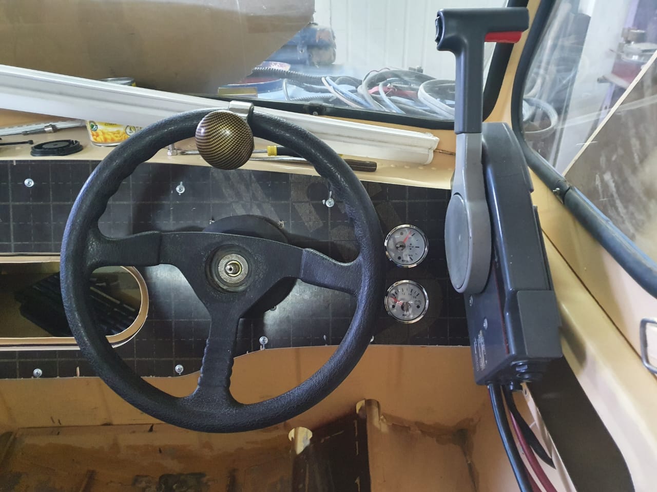

P.S. Александр, посмотрел ваши фото и у меня возник вопрос: не будет ли машинка газ/реверс при таком размещении мешать управлению штурвалом в случае крайней необходимости резко ухватиться за штурвал если допустим будете управлять лодкой стоя ( такая опция на САРЕПТЕ предусмотрена сдвигающейся полурубкой - говорят удобно править в тумане). Но это вопрос чисто ради любопытства и только - главное что бы вам было удобно и комфортно :yes: )

Для примера деревянные рыбинцы в шлюпке (фото не моё, да простит меня автор снимка):

спасибо, буду искать решения по полам.
после нескольких манипуляций и перемещений, машинка газ\реверс вообще не мешает рулежке, так как руль я сместил(еще когда слева был) к центру, так , чтобы не стукаться рукой о машминку(был грешок при стандартном заводском месте установке фото 1), на 8см примерно получилось, и потом перенес на право в тех-же размерах. машинку поставил сначало впритык к торпеде и 30 мм от планширя (фото2), но потом подял немного наверх (фото 3). теперь ось рукояти машинки находится напротив центра руля, соответственно, при движении рукоятью машинки, рука пилота только отдаляется от руля. то что ручка находится на одном уровне с рулем, только облегчает управление, так как руки располагаются примерно на одном уровне и в зоне видимости. Рулить удобнечй стало доступность ключа зажигания, и тросы управления легли прямо ровненько под короб планширя, теперь троса не болтаются в кокпите в пространстве и не мешаются, а сразу практически прилегают к коробу планщиря снизу. Пробовал, не цепляешься, и машинка не мешает ногам, ключ - на уровне бардачка. Единственно, при заднем ходе, рычаг достаточно близко подходит к застежке сдвижной рубки (фото 4), но думаю. это даже лучше, чтобы получить тактильное предупреждение о включеном полном газе назад., своего рода моральный "тормоз".

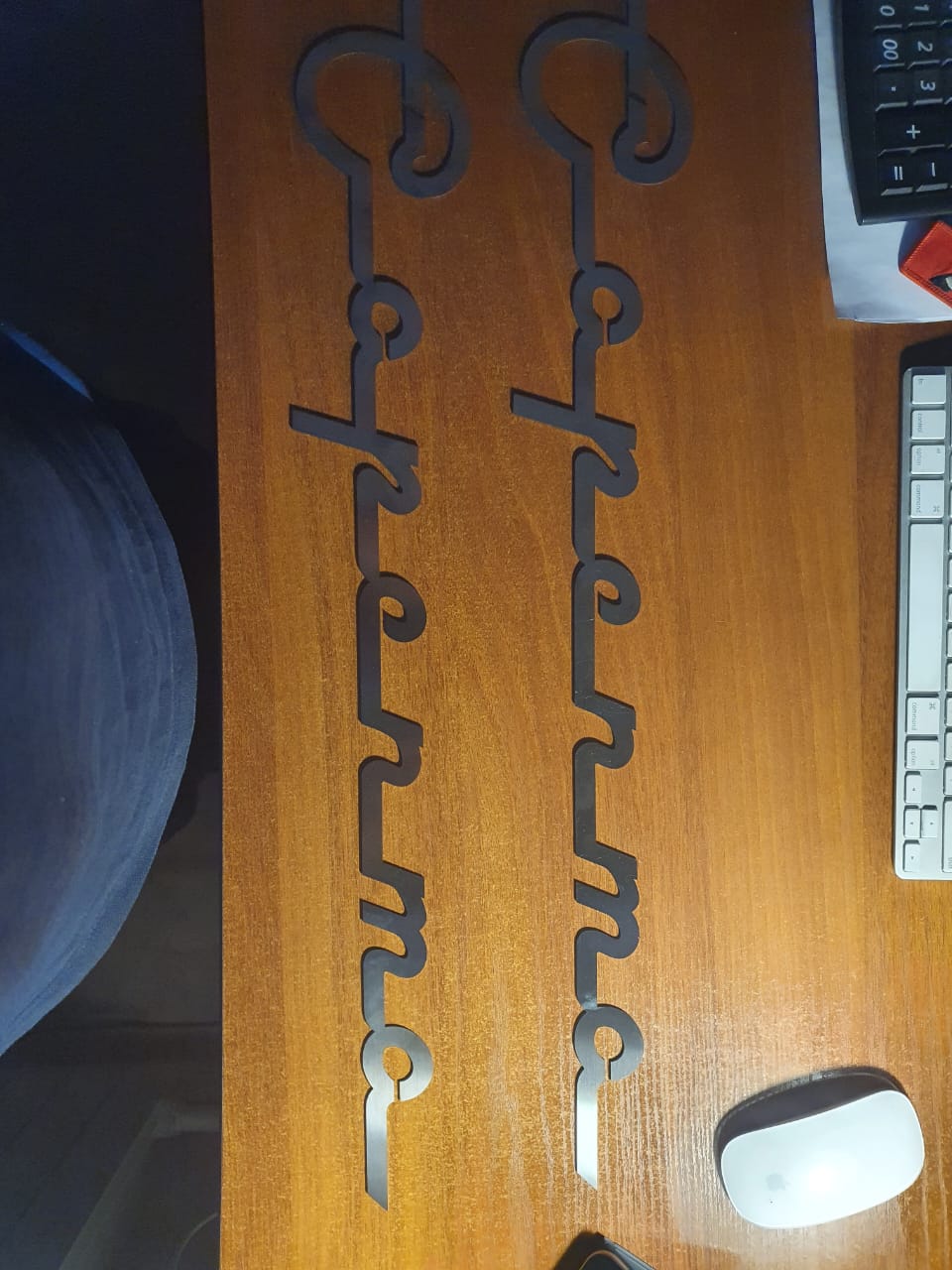

а пока вот, вырезал себе на борта: "Сарепта"
