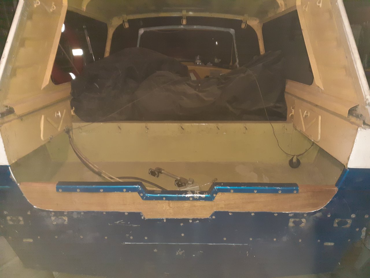

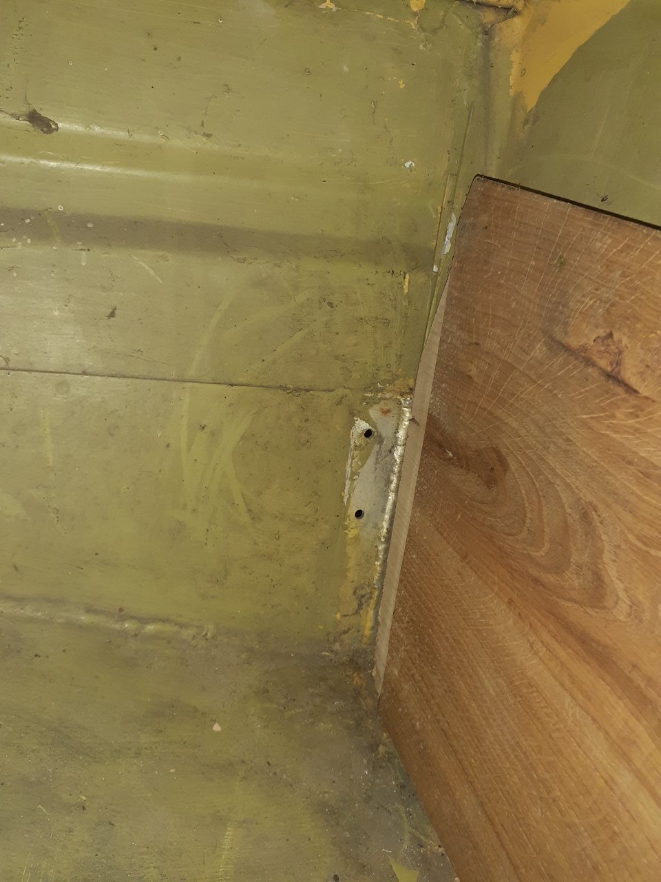

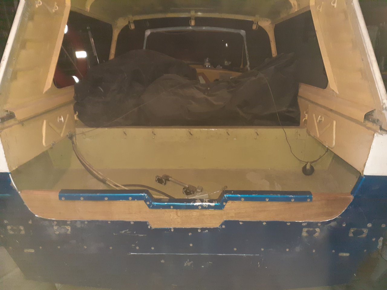

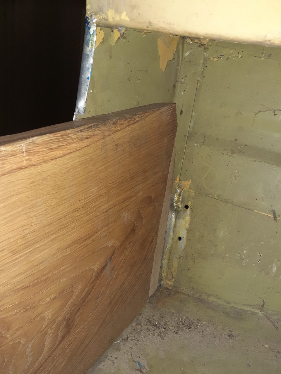

Сегодня есть повод испить мне рома ! :yahoo:
Ибо "впихнул не впихуемое" ... кто имел контакт с транцевой доской при замене транца - поймёт меня !
Расчёты по высоте транца оказались верными, высота транца от нижней точки киля Сарепты получилась 500 мм, мотор от струбцин до кав. плиты 510 мм. Значит заглубление нмже киля 1 см. - та цифра что я хотел ! УРААА
P.S. Загнал транцевую дубовую доску без распилов, как ??? ... сам не понял, ибо выбрать уже не получается :unknown::?:shock: !
Осталось посадить на герметик и зашить снаружи Амг5.

:good:Руки от куда надо!

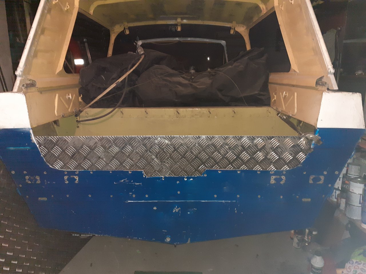

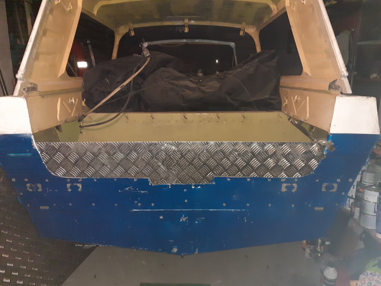

Сегодня вырезал и подготовил обшивку Al для наращенной части под " L" ногу Меркурия !
Планирую подварить на прихватках полуавтоматом, дальше буду посмотреть откуда у меня руки растут (ни разу не профи сварной).
Важно: разговаривал с другом детства - который столяр с солидным опытом, сказал что ставлю проалифеную дубовую доску на транец, спросил что он думает по этому поводу !
Его рекомендации: Дерево должно дышать, поэтому не обшивать наглухо, торцы и срезы обязательно шлифануть и покрыть дополнительно лаком, если будут сверлиться отверстия (а они обязательно будут) - прежде чем вставлять болты, так же промазать водостойким лаком.
Нагретая олифа увеличивает глубину пропитки, после удаления излишков и высыхания проалифеную доску можно покрывать лаком, наносить олифу лучше всего широкой кистью вдоль волокон 2 - 3 раза в разных направлениях - без фанатизма по количеству (древесина сама возьмёт ровно столько - сколько нужно ! )
Как то так получается :?

Прав Ваш товарищ. Дерево должно дышать, а не преть под металлом.
Тогда полностью зашивать не буду :?внутреннюю часть (та что смотрит в рецесс) буду оставлять открытой.

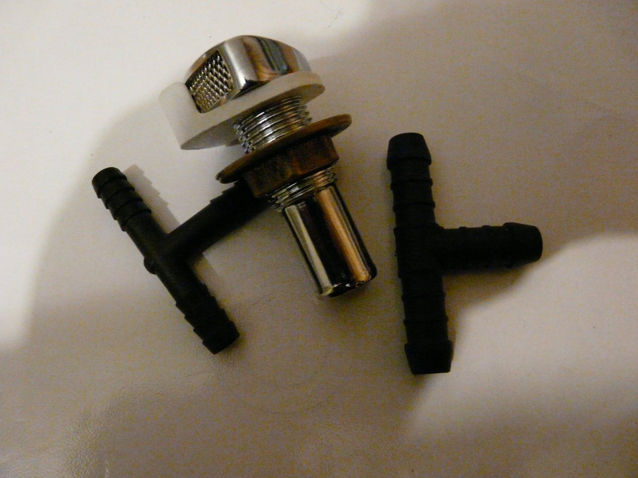

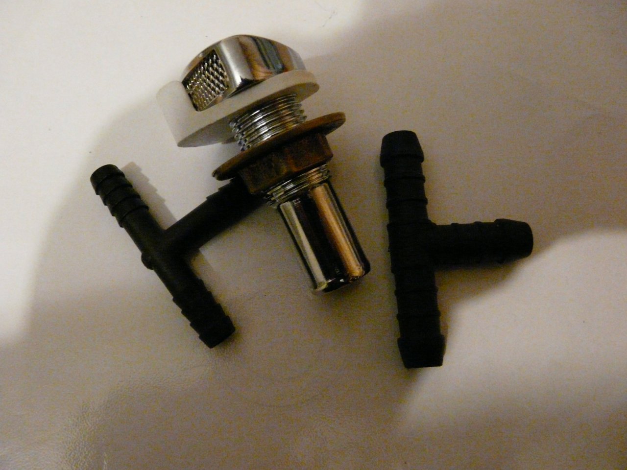

Касательно топливных баков:
В соответствии с задуманным, обзавёлся бензостойкими пластиковыми тройниками для топливной системы 10 мм и 8 мм (бензобаки буду ставить по принципу "сообщающихся сосудов") и наружным воздушным сапуном на САРУ.
10 мм пойдёт на топливные шланги и 8 мм через переходник для воздушки.
197626
P.S. У нас - 18 по С ... поэтому на эти выходные все другие работы отложены до лучших времён.
Как будете между бакоми соеденять? Сапун с клапаном?
Воздушники от баков (два шланга 8 мм) на тройник - от тройника уже один общий шланг на сапун через адаптер под 8 мм (буду заказывать токарю отдельно). Как то так пока планирую :?
Сапун без клапана, с сеточкой и пластиковым защитным буртиком (буржуинский, в специализированном магазе брал) работает как на разряжение так и на избыточное давление в бензобаке.

В канистрах как будет забор??? Ваш бензин испаряется очень хорошо, сапун нужен с клапоном обратным, как будедете запровлять бензином? Отключать от баков и тягать по одному?? что с остатком бензина в шлангах будет?????? он выльется прямо там где отсаедените, и вонять будет

Ну 8мм маловато.При заправке воздух не будет успевать выходить и из горловины будет "плюхать"!У меня стоит 12 мм и при заправке с канистры всё нормально,а вот когда заправляюсь на бензо колонке ,в полный напор "плюхает".Приходится стоять и дозировать подачу "пистолетом";)Да и штуцера ,тройники лучше с латуни или бронзы сделать.Фигня это всё из пластика.Не надёжно.
Топливозаборники такие же как и в оригинальных пластиковых баках, ранее не замечал чтобы от родного бака Тохи, что либо проливалось когда возил в машине на заправку.
В общем то :? и отсоединять то их особо не собираюсь (так на всякий случай поставлю съёмные"квик- конекторы"), уговорили меня бензин подливать в баки, а не возить лодку по заправкам.
1 887
Как с канистры будет забор?????как присабачите в баки??? В два при том, где общяя горлавина для заправки??? Или будете каждый раз до баков лазить???
У аас два бака а не один от тохи ,и аллюминевый а не пластиковый

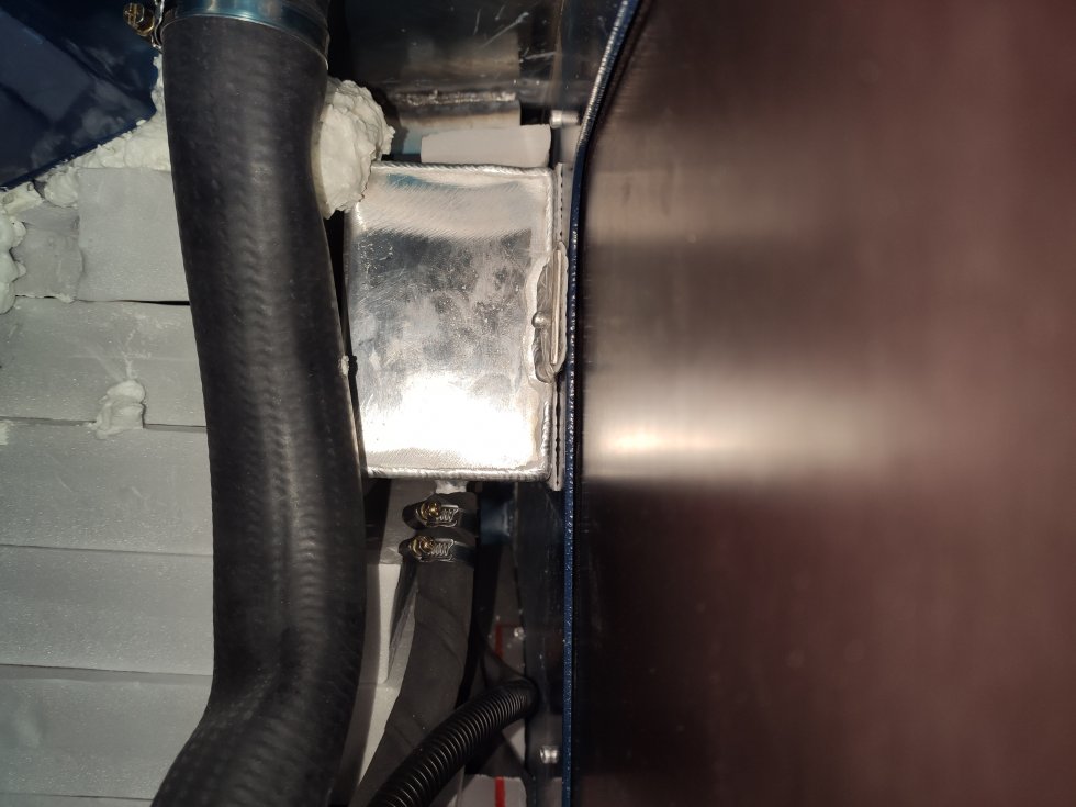

Был на Мотолодке, там тема есть про Орионботы, у них новая фишка, развоздушку делают через расширительный бачок. Вот как описывает новый владелец Orionboat 46fish
Посмотрел как сейчас сделана система вентиляции бака. На патрубке стоит расширительный бачок и сапун выведен на левый борт в зоне рецесса. Расширительный бачок, как я понимаю, нужен, чтобы при нагреве и болтанке, топливо не выливалось через сапун. Пока не заправлялся, так что про запах сказать ничего не могу. Весной проверим...
