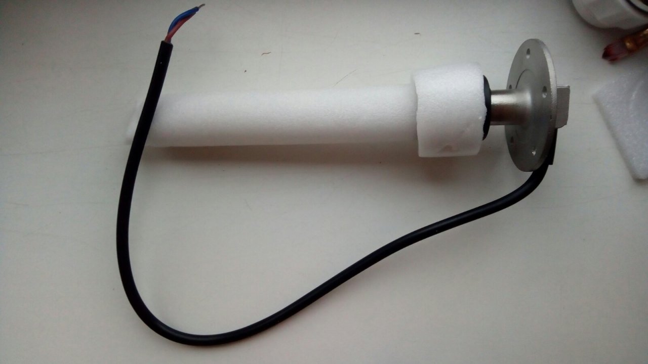

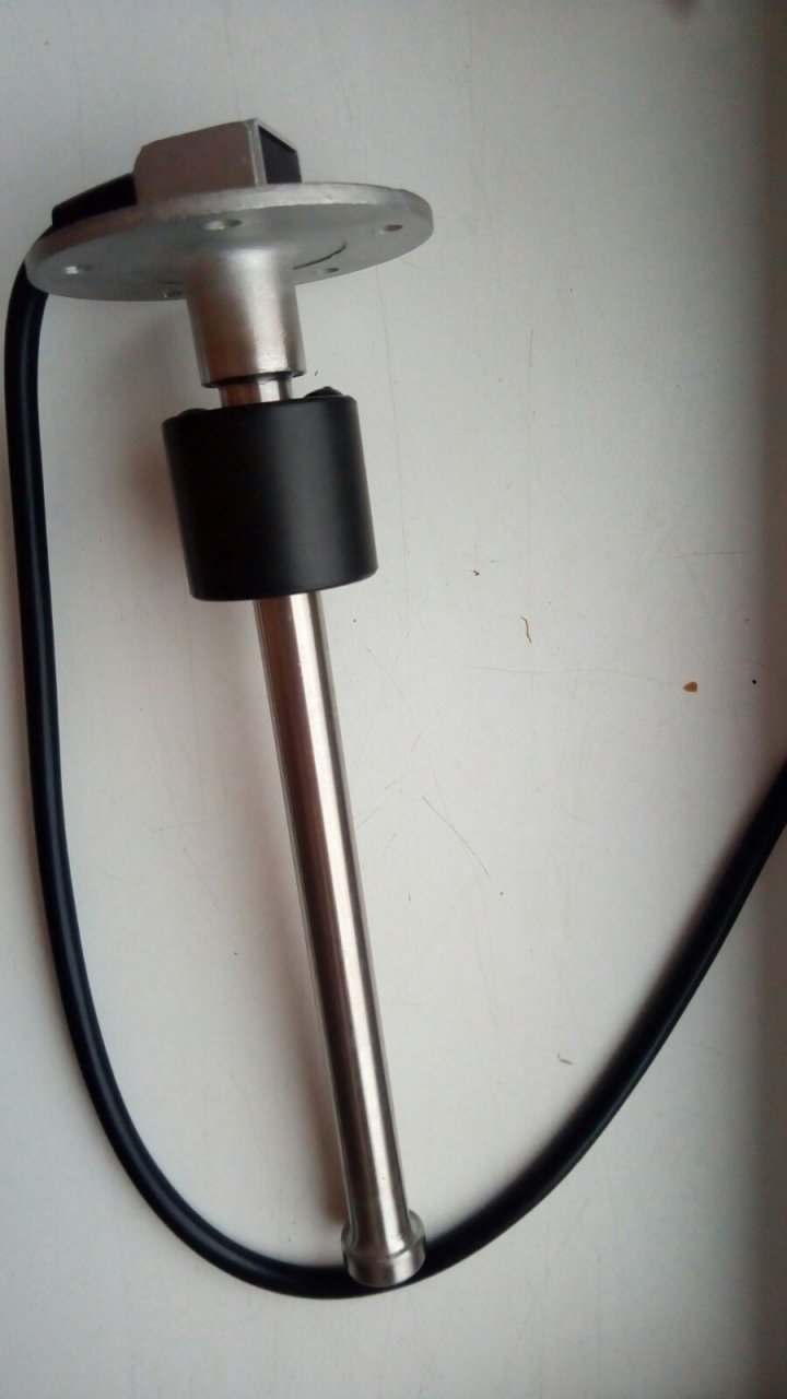

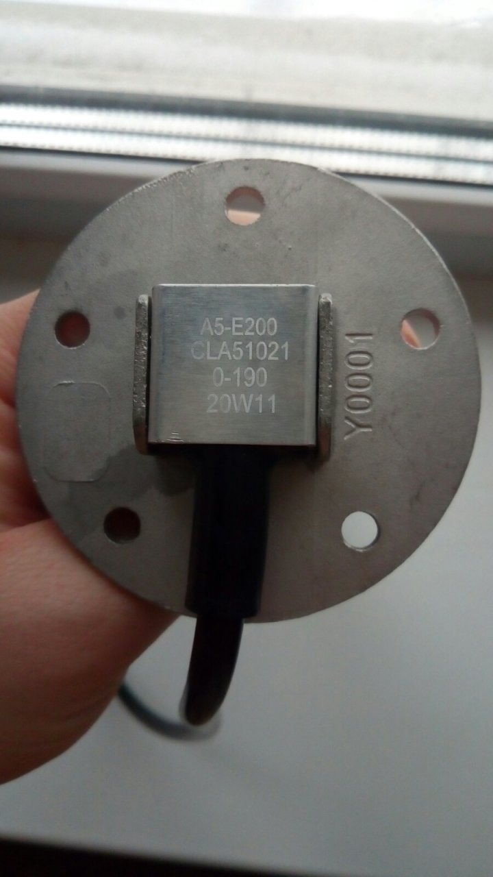

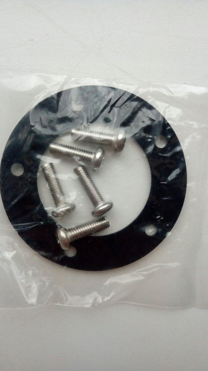

Продолжу, забор толива лично себе зделал две трубки вварил в бак один и другой, 10мм по наруже и 7.5мм в нутри диаметр, для перетекания с бака в бак общее отверстие 15мм по внутреннему диаметру , между баками соеденнены будут PU шлангом без всяких кранов, одно прямое соеденение , второе с врезкой трайника,в наклонной части бака( лодка носом в верх ,топлива больше перетекет к корме), с которого и взят забор, один бак в левом рундуке , второй в провом разделённый отсеком от кокпита, ( в случии утечки открывается пробка в транце и заполняется водой,но и обработано эпоксидным грунтом, которому пох бензин, ) ( в мотоцикле днепр так бак под рамой соеденен, ) горловины в моем случии две, в стенку рундуков над рецесом , (проливай разливай воняй и все пох) :snimau shlyapu:
23€ , стоит, стоят у меея угловые две
Также для новых баков уже пришол датчик 200мм , поставил и забыл, э

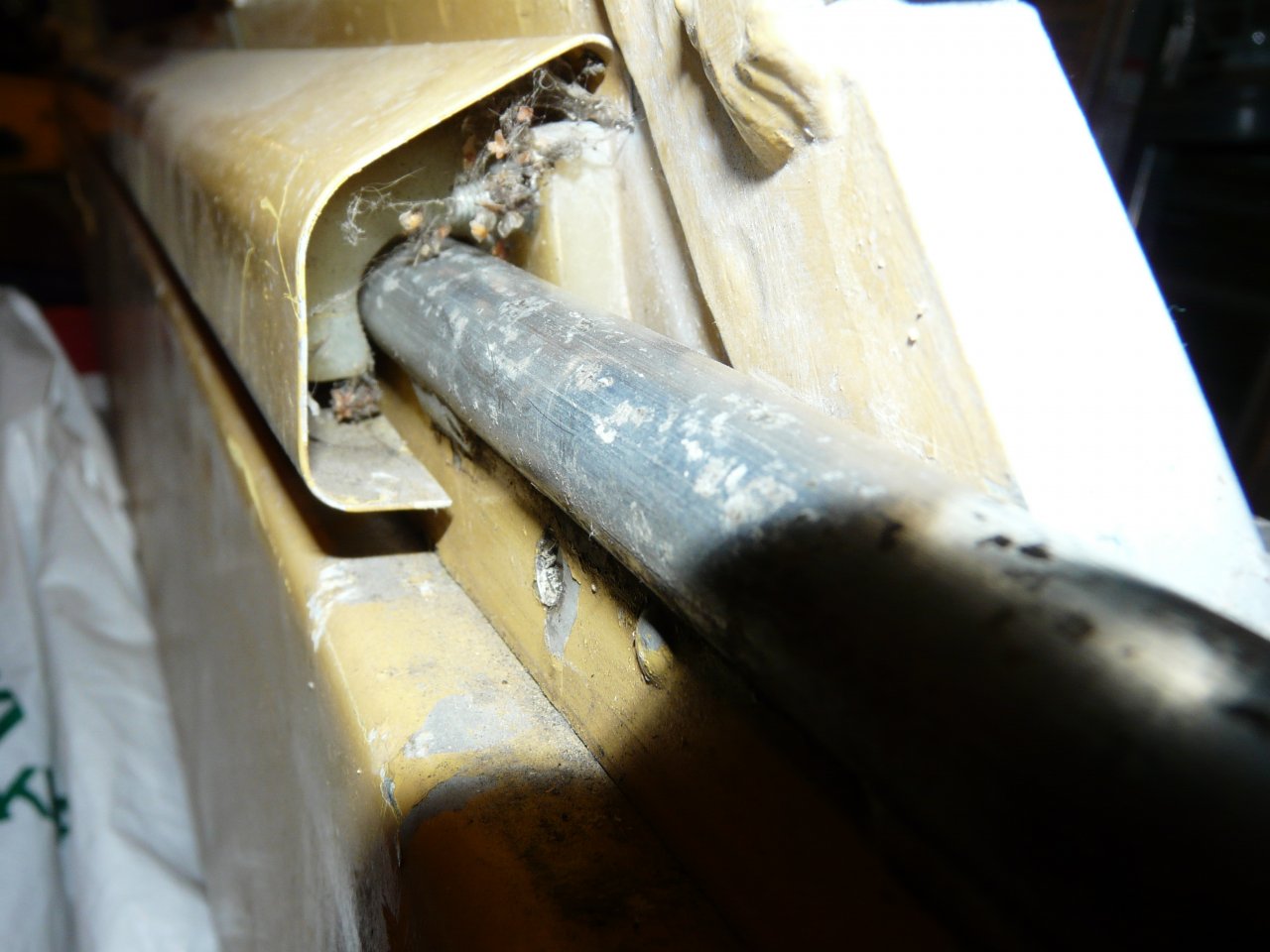

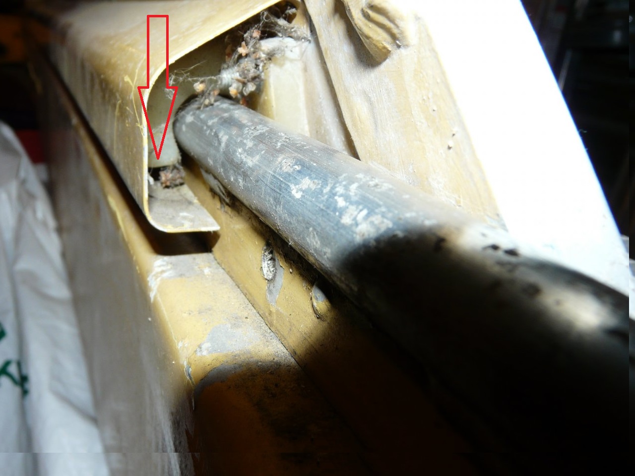

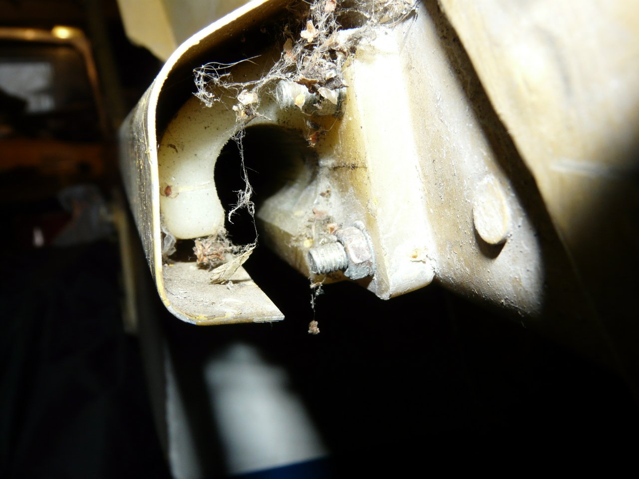

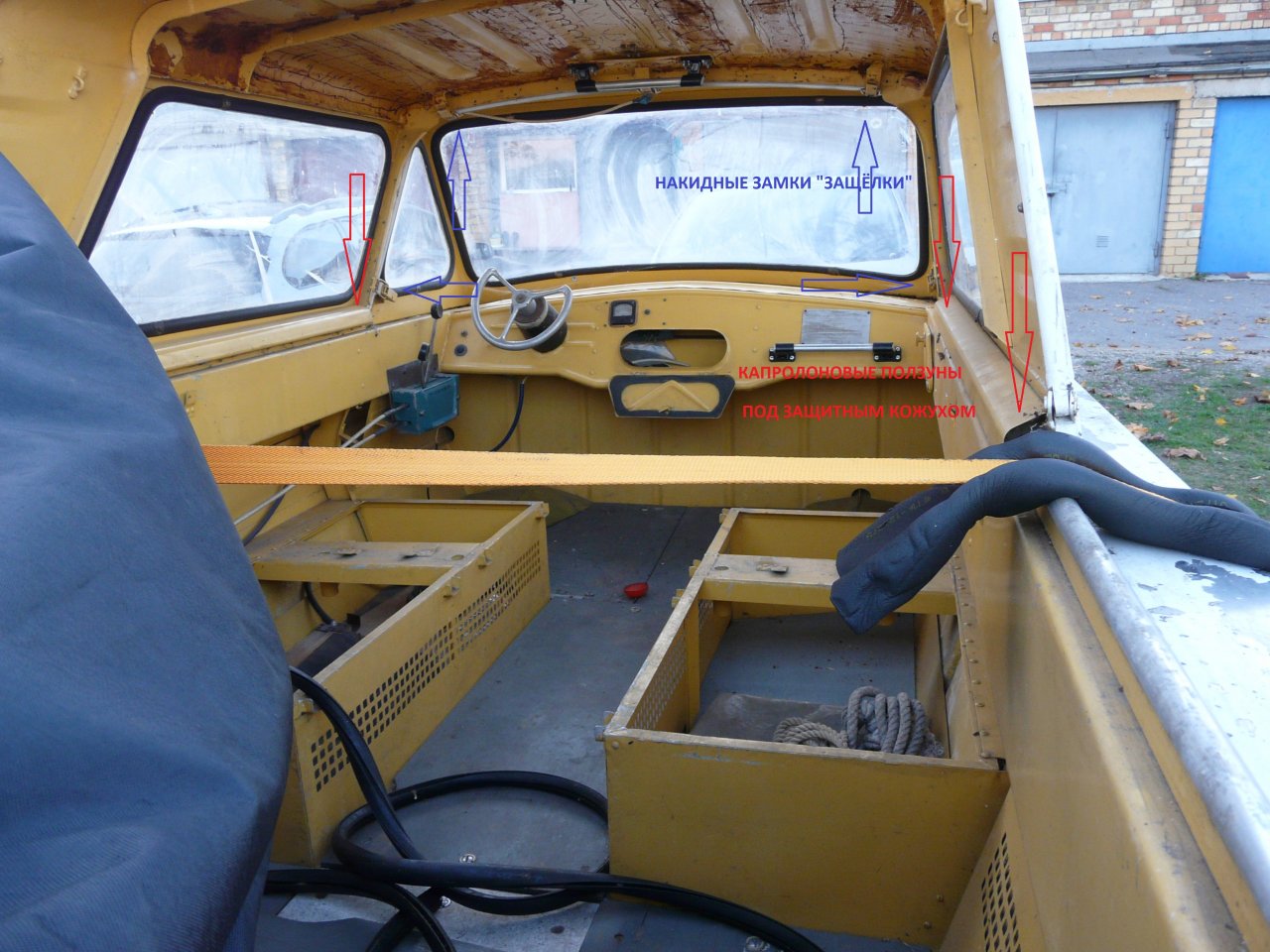

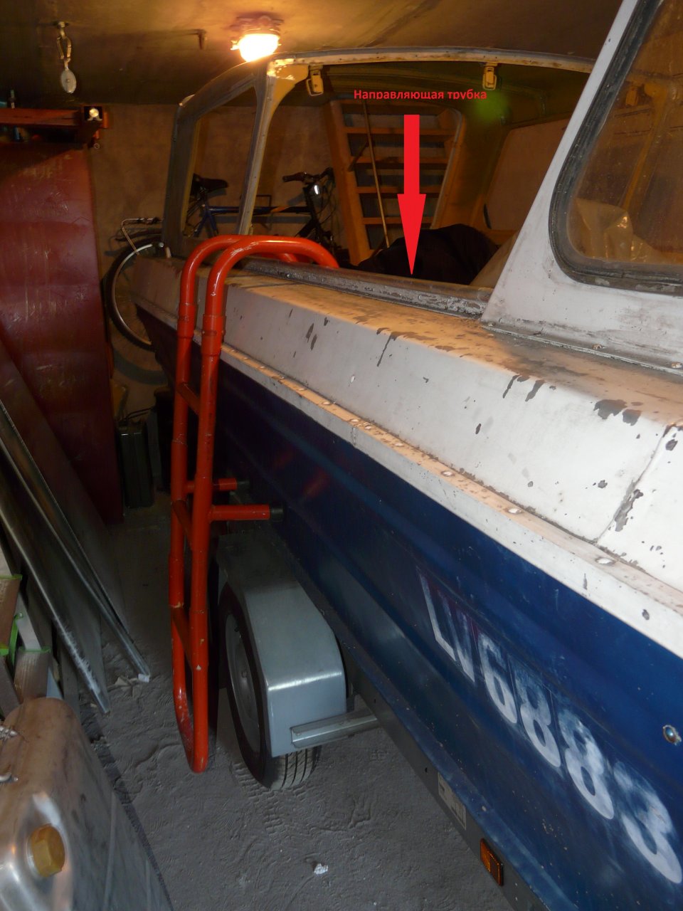

Приветствую :snimau shlyapu:
Позволю себе усомниться в некоторых моментах конструкции рубки (ИМХО)
Если бы на Сарепте были бы двери, то съёмная сдвижная полурубка превратилась бы в рубку, и в приоткрытом состоянии ( на ходу ) получился бы полноценный жёсткий воздушный "черпак". Кормовой тент кабриолетного типа можно сложить ... а вот как сложить "двери" я не представляю :unknown:.
Насколько помню, у Сарепты в отодвинутой к корме полурубке получается эффект аэродинамической трубы - т.е. сквозняк, но воздушного мешка таки нет.
P. S. По моему разумению, любой зазор между направляющими на корпусе и ползунами на рубке ( даже по мере износа ) даст эффект
громыхающего "шарабана"... на ходу, поэтому сарептяне по мере износа ползунов делали войлочные вставки для устранения этих самых зазоров.
С уваж.,

Получается ,что рубку можно взять и тупо вверх поднять и она снимется, или все же по полозьям (трубе) назад к корме сдвинуть и снять только горизонтально? Ну чтобы понятней было защиты от того,что ветром на скорости ее не сдуло вверх нет?
Совершенно верно, что бы полурубка на ходу "не улетела" - как параплан, снять её можно только сдвинув по горизонтальным направляющим за корму !
Еще вопрос. А что тогда полурубку удерживает от полета вверх? По фото как я понял второпластовые кронштейны полностью не обхватывают опорную трубу как я понял по фото. Или обхватывают и просто ракурс фото это не показывает? Как мне видится лодка вся движется в разных плоскостях и жестко на трубе не должна быть. Крылья клепаные у самолетов тоже подвижные ведь , и не зря говорят что он ими машет ...
Да, и двери у рубки прогресса 4 состоят из 4 частей,вернее задняя закрытая часть рубки. Я планировал чтобы парус не получился открытыми их держать. Хотя по опыту они всегда открыты.

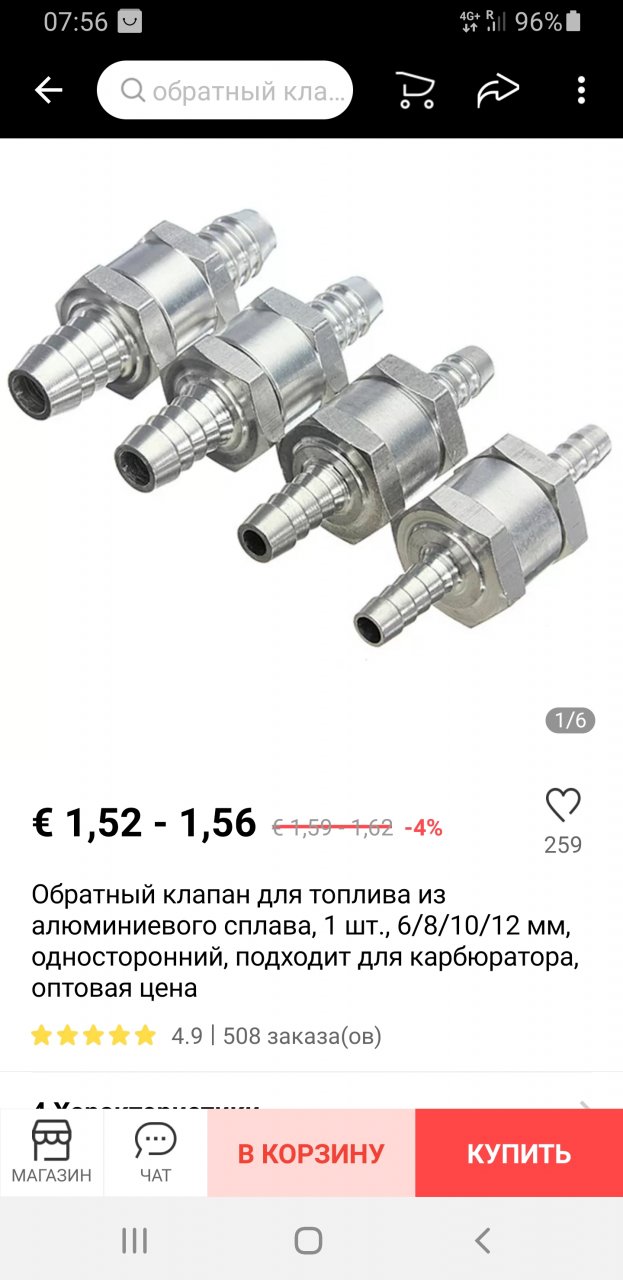

И примус у меня тоже есть правдо не шмелт, в рейсе каждый божий день работает, тоже есть срывник, и он регулируется
Что мешает взять это обратный клапан что я вам прислал на фото ,разобрать и поставить пружинку по мощнее??? Или пару шайб подложить, все решаемое, но уж точно не прямой сапун, это не коробка передач или есче что с сальниками где может раздуштюить от давление
Я вам по этому про бак и мозг е....ал, ждал что вы там намутете, но недождался , баки должны стоять , и нех к ним лазить, с выведенной горловиной для заливки, у вас что в жизне проблем мало? Чтоб есче ебатся тягать баки из лодки, крепить их, подсоеденять, проще надо быть

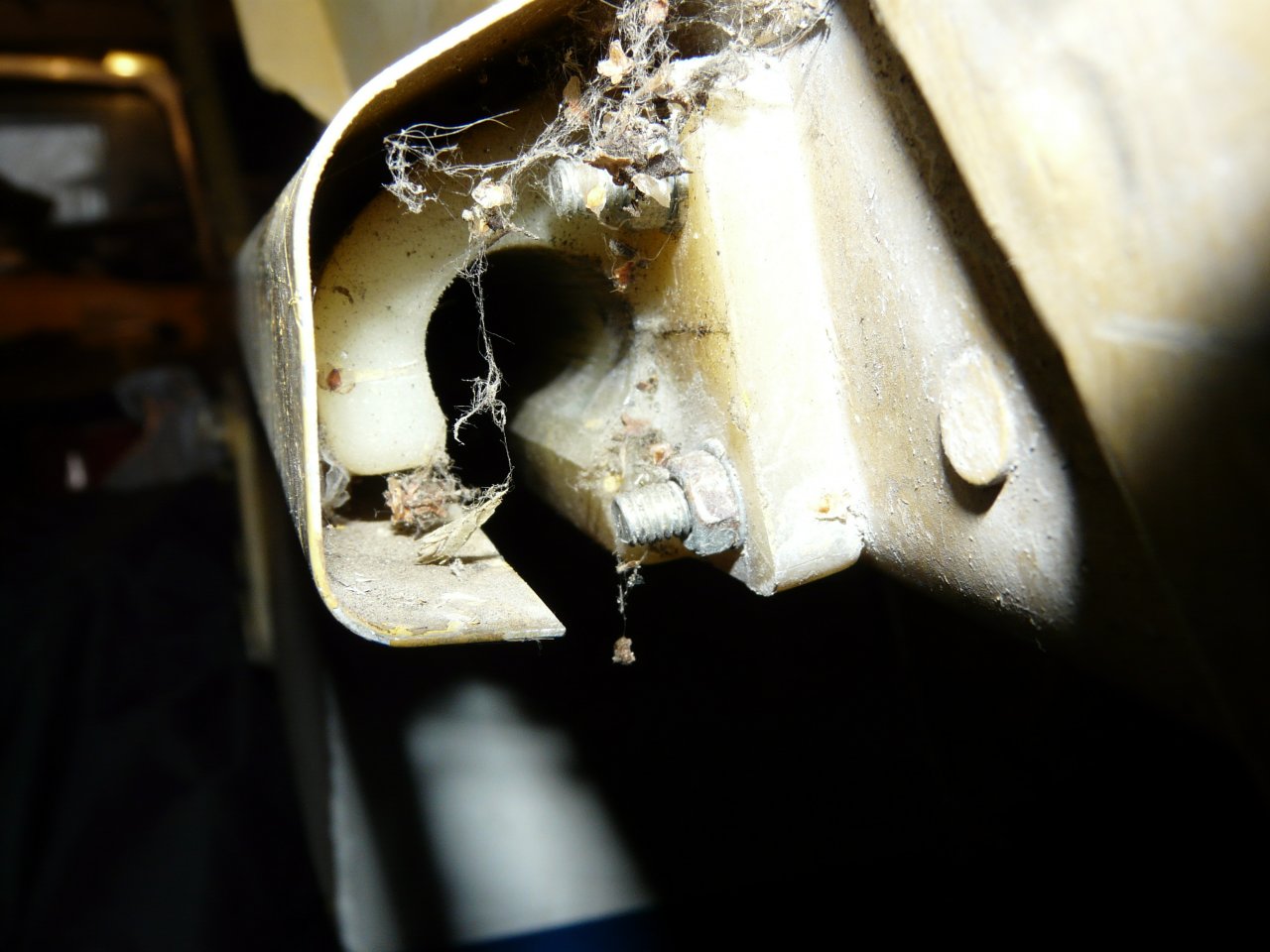

Для удержания от полёта "вверх" нет необходимости что бы ползуны полностью обхватывали направляющую трубку, достаточно так:
Sorry, пауки залезли сами - без ордера на жилплощадь :oops:
