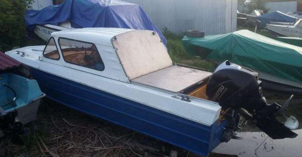

Ну уж тогда еще спрошу. А труба приклепана или приварена?

А разве не дюралевая труба на Сарепте? И с пропилом конечно крепче будет однозначно.

Согласен... что то я ляпнул не подумавши....))))

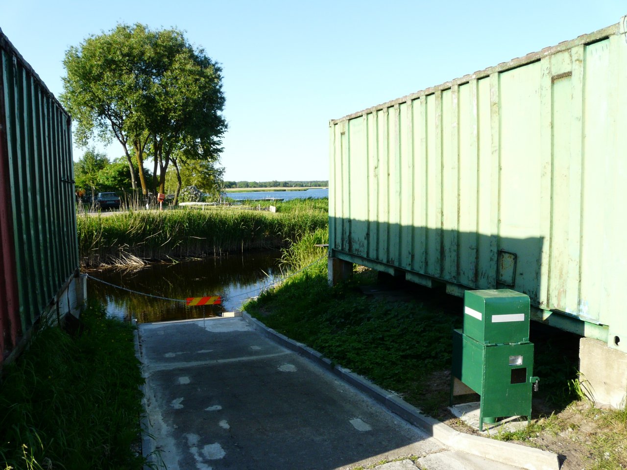

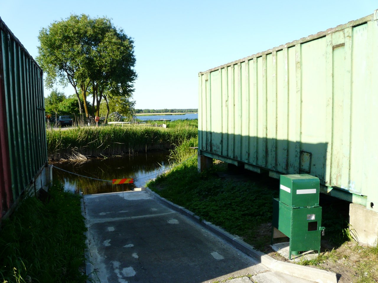

Дури в ней хватает, если подать напругу в 40 - 50 в на силовую и отдельно 20 - 24 в на управление как того требует инструкция (500 кг подьём вертикально по ттх), если 12 или 24 в - тогда будет слабовата. Крутить она будет и от 12 в ... но только очень медленно и хиленько.
У меня ж/б слип, трос через одинарный блок и подьём лодки не вертикально ( уклон примерно 20 -30 гр) .
По сравнению с моей предыдущей лебёдкой, эта армейский монстр !
P.S. Sorry :unknown: как то фото слипа под рукой не оказалось, потом сфотографирую под нагрузкой и выложу.
Вот надыбал фото самого слипа, рядом с моим эллингом.
Раньше здесь был деревянный и "плавающий" - теперь в воду уходит ж/б плита тонущая 2 х 6 м (на зиму вытаскивать уже не нужно :pardon:)
P.S. на фото ещё старая лебёдка в зелёном ящике, теперь там же но уже новыя. Место установки съёмного одинарного блока, как раз под ногами фотографа.

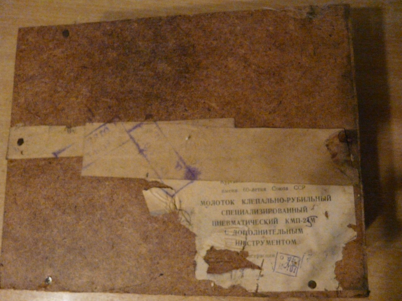

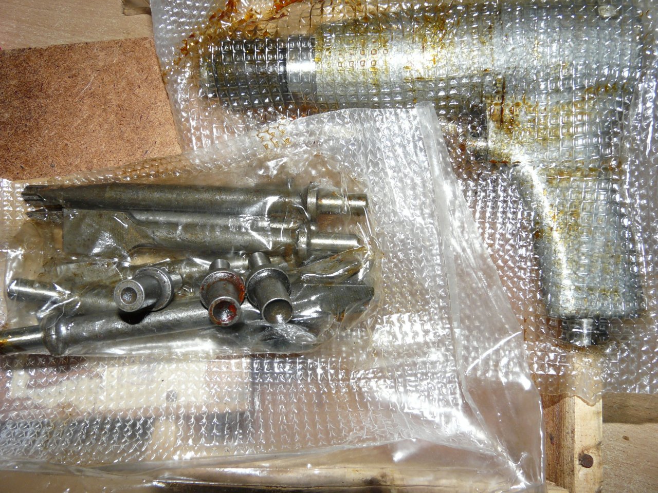

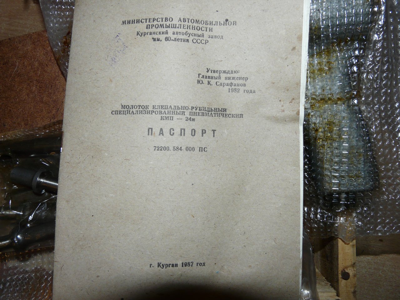

Касательно клёпки :?
Имею вот такой вот советский агрегат в консервационной смазке, может кто сталкивался с таким ... как он в деле ???
Опыта клёпки нет, но держу на случай чего либо приклепать к Сарепте, каждый раз возить лодку к Аргонщику (ТИГ) хлопотно !
Компрессор по необходимости думаю брать в аренду, повседневно он мне не нужен.
Было бы полезно услышать Ваше мнение господа Водномоторники насчёт сего клепального агрегата !

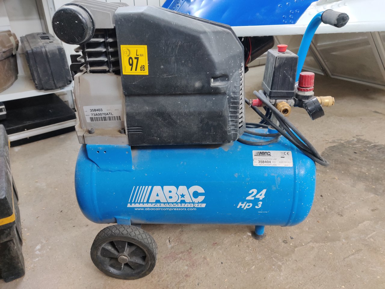

Норм. У меня Билтема, поменьше в полтора раза. Сергей, купи китаекомпрессор с ресивером литров на 24. Очень полезная в хозяйстве вещь. Самый дешевый, стоит в уголке, раз в месяц пригождается. Если денежка есть, купи Метабо. По цене-качеству самый огурец. И продуть, и отмыть, и покрасить, и колесо/мячик надуть. И приклепать. И гайковерт. И болгарочку пневмо потом купишь.
Думаешь потянет болгарочку? У меня гайковерт тянет, но на больших и сильно закисших болтах чувствуется нехватка мощности. И компрессор производительнее метабы будет, хотя ее в гараже за глаза, если не красить. КМП-14 такой компрессор тянет, и КМП-24 думаю потянет. Ну будет почаще включаться, но у нас же не сборочный цех авиазавода.

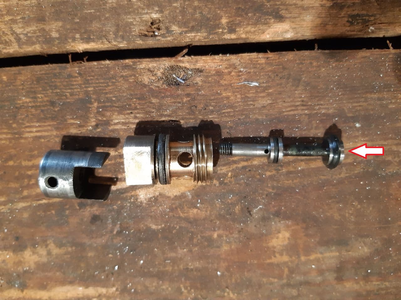

Добрый день! У меня пневмозубило КМП-25. Тут на сайте есть Николай, занимается ремонтом лодок, у него тоже кмп-25. Что у него что у меня молотки с консервации и травили сильно через курок. Фото клапана с курка от моего пистолета. С Николаем консультировался, вроде решил проблему установкой пружинки в курок для более плотного закрытия отверстия в курке. + резьбу садил на герметик вроде. Мне вариант с пружинкой не подошел. Курок стал нажиматься сильнее +все равно травил. Нашел видео обзор подобного молотка (кмп-33) но более мощьного. Система одинакова, там проблему решили перекрытием центрального отверстия в клапане (на фото стрелкой). У меня не было под рукой метал. затычки и я вставил небольшой кусочек зубочистки (не забивал а просто вставил, оставив кончик чтобы можно было вытащить рукой.) и сверху немного герметика. Кроме этого резьбу всего клапана тоже на герметик. Через сутки при включенном компрессоре пистолет уже не свистел как угарелый. Отверстие это очевидно для постоянной смазки системы, но учитывая мощности гаражного "компрессора" в это отверстие улетало очень много "полезного воздуха". А для смазки системы маслом в условиях гаражного использования думаю вполне хватит смазки через открытый клапан во время процесса клепки. И еще, сильно резьбу не тяните на курке, если будете делать на герметик то хватит и слегка притянуть.
Ссылка на обзор КМП-32М, внутри похожи .
И еще по поводу насадок в комплекте. когда первый раз используешь не все возможно предугадать. Может потом покажу свой "прокол". Дело в том что шляпки заклепок не всегда точно соответствуют углублению в насадке. На мой взгляд очень важно чтобы заклепка всей поверхностью ложилась в насадку и при этом края насадки находились выше(не касались) склепываемой поверхности. Если насадка будет практически касаться поверхности метала, то при любом малейшем движении молотка от перпендикулярного поверхности метала (а как правило неопытная рука обычно "гуляет" с молотком) на металле остаются отметины и небольшие вмятины. Так вот, первый раз бил заклепки с головкой "четверть сферы" Насадка из набора для этой заклепки ровно ложилась на шляпку заклепки, но вот края насадки касались метала. В результате в нескольких местах остался след от насадки. Я взял насадку для шляпки "грибок". Заклепка расклепалась, но шляпка ее из "четверть сферы" превратилась в "грибок", т.е. очевидно насадка соприкасалась только с краями заклепки. В связи с этим есть подозрение что если сделать продольный разрез этих заклепок то увижу то что на рисунке. После этого проточил все насадки под свои заклепки чтобы поверхности плотно соприкасались. Кроме этого заказал одну насадку под заклепки 3,5 у токарей. выточили по размерам имеющихся.

Вставлю свои пять копеек. Если случайно пальцем перекрыть отверстие на КМП14 при клепке, эффективность удара падает, он не получается резким, а выходит каким-то размытым.
Ну сечет воздух. И что? Прям настолько критично? У меня один из двух травит немного из-под кнопки. Ничего страшного нет.

Добрый день, Борис! Я бы не сказал что у меня травил немного)) Свистел будь здоров! Для меня критичность состояла в том, что с 10 очков в ресивере на 50л удавалось заклепать около 6-8 заклепок если поторопиться и то последние шли с большим натягом. После закрытия отверстия в среднем 8-10. Дальше уже не клепает а плющит. И вообще заметил что отлично бьются самые первые 2-3 заклепки, остальные уже труднее. Но мой компрессор был самодельный и работа в долгую его и подкосила - полетела поршневая из за плохой системы смазки. Думаю если компрессор у Сергея будет хороший заводской, способный длительное время работать без остановки, то возможно это травление из-под курка не будет критичным. :)

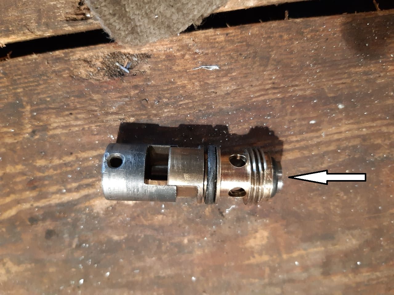

Просто мысль... Пистолет с консервации, смазка высохла и задубела. Подсохли и резинки. Как вариант: разобрать, промыть ВД-шкой, включая кнопку. Ее разбирать не нужно: промыть через трубку, понажимать и продуть. Она тупо перекрывает воздух. Все что стоит дальше с ней не связано. Возможно промоется. Иногда так поступаю с продувачным пистолетом. После экзекуции начинает держать давление, через несколько месяцев начинает дурить. Видимо вода там скапливается со временем.
Единственное- ВД-шку нужно выдуть. Лучше будет лить жидкую силиконовую смазку, она резину щадит.

Такого хватит. Главное не объем, а производительность на выходе. Погуглите чем она отличается от производительности на входе. Если есть возможность и живёте в частном доме, сейчас я взял бы двухгошковый большого объёма.
