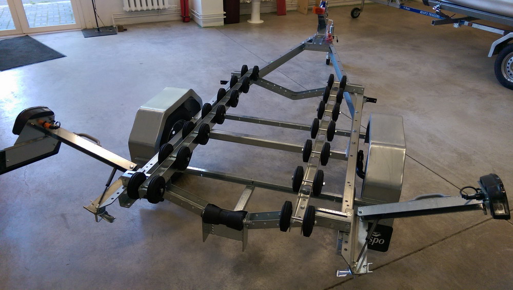

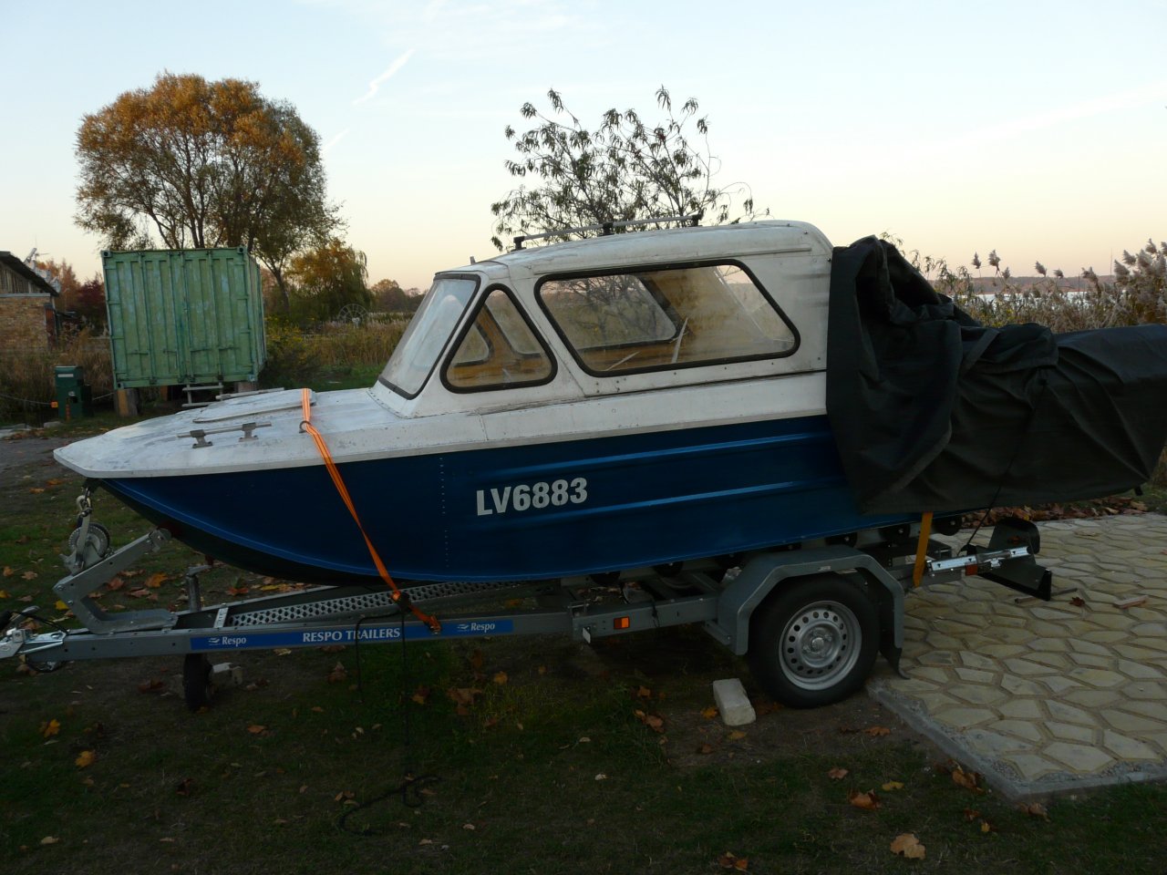

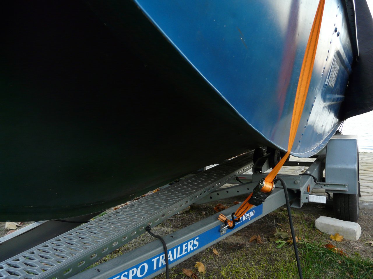

Прицеп для Сарепты
Прицеп покупал для Техасика 360, но он мне настолько понравился в эксплуатации - что решил его с лодкой не продавать и сейчас на нём стоит Сарепта. Что в нём хорошего :?с моей точки зрения:
  1. V - образное дышло (прочность по сравнению с однопрофильным дышлом);
  2. Откидные фонари с фиксаторами и на амортизаторах (при спуске/подъёме в откинутом состоянии под углом находятся выше колёс - можно фонари не мочить);
  3. двойной ряд роликов с возможностью регулировки по ширине под конкретную лодку (лодка в воду сходит сама под своим весом);
  4. V - образные поперечины рамы (кормовой приёмный ролик находится низко к воде);
  5. Добавил:
Оцинкованный переходной мостик до самого конца прицепа (удобно заводить трос лебёдки "по сухому и в штиблетах" ),
Качалку с двумя роликами вместо одинарного заводского (лодка легко ложится на прицеп с воды) ... на этих фото ещё не присутствует,
Поменял переднее подруливающее колесо на пневмо ( сразу стало легче идти по песку и грунтовке на "ручной тяге").
Переделки конкретно под Сарепту:
Переставил торсион на одну позицию назад для балансировки веса на фаркоп (ничего не сверлил, такая возможность предусмотрена изготовителем).
В планах сделать съёмное дышло (примерно 0,7 м длиной) для удлинения прицепа после прохождения техосмотров.
Учитывая солидный вес мотора предполагаю установить ещё один кильблок ( с подъёмным металлическим роликом под корму ), что бы снять нагрузку с днища на дорожных колдоёбинах ) т.к. киль у Сары цельный - можно шпалы резать :).
P.S. Как то так вышло в жизни, что и торсионов теперь уже на дороге не боюсь - главное правильно подобрать под вес груза (с пустым прицепом не катаюсь - не было нужды :unknown:).

Ролики зло!!!!
Переделай на ложементы.

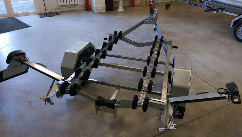

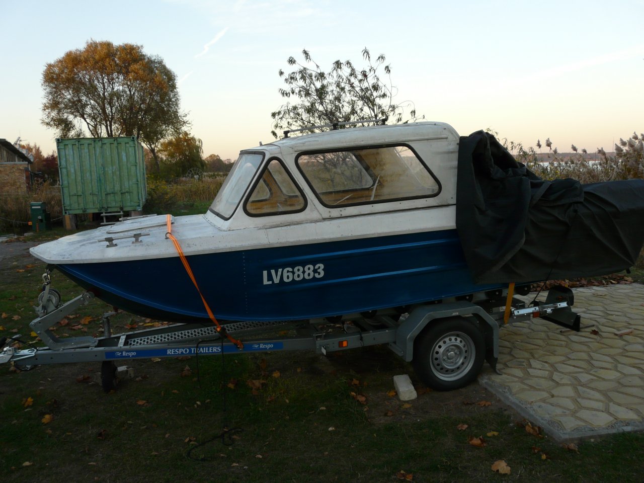

Прицеп для Сарепты
  5. Добавил:
P.S. Как то так вышло в жизни, что и торсионов теперь уже на дороге не боюсь - главное правильно подобрать под вес груза (с пустым прицепом не катаюсь - не было нужды:unknown:).

На прицеп техосмотр не нужно проходить. Или вы не из России?
16 523
1 287
Ааааа, все увидел, у вас не знаю как.

Ролики зло!!!!
Я из Латвии, у нас после покупки нового прицепа два года без техосмотра, а потом каждый год как на авто.

Ролики зло!!!!
Почему зло ???
Пока косяков по корпусу не заметил, ролики удобны мне тем, что не нужно мочить подшипники в колёсах (в моём водоёме вода с песочком !), спускаю с бетонного слипа, в своё время бахнул 6 м. аэродромную ж/б плиту рядом с гаражом, до этого был деревянный - каждую зиму приходилось вытаскивать на берег до ледостава.

Я думаю, что такое количество двойных роликов (плюс в перспективе дополнительный кормовой подкильный металлический) ущерба днищу Сарепты не нанесут :?, под стеклопластиковый корпус на Техасе очень удобно было !
Вот именно, что ролики под пластик. Под люмишку ложементы. Сама телега испытывае сильные колебания. Ложемент относительно лодки работает как амортизатор. С роликами такого не будет. Поверь, я лодку на 1200 км в одну сторону таскаю. Один раз стропа лопнула. Теленков описывал, как жесткие металлические талперы рвутся, и фото было. Достаточно пройти параллельным курсом с машиной, которая лодку тянет - многое станет понятным. У меня также подпужиненный упор вылетал из-под мотора. Теперь тоже стропой фиксирую.
Еслиб ты есче лодку правильно упёр ,то нечего бы нелопнула :hahaha:
Я слышал твое мнение неоднократно. Мы оба знаем, что вести дискуссию на эту тему нам безсмысленно. Дело не в упоре, а в вибрации телеги.
Ну у меня почемуто резинка от трусов одна держит лодку , и нечего нервется, и езжу дальше тебя, :hahaha::hahaha::hahaha:,
