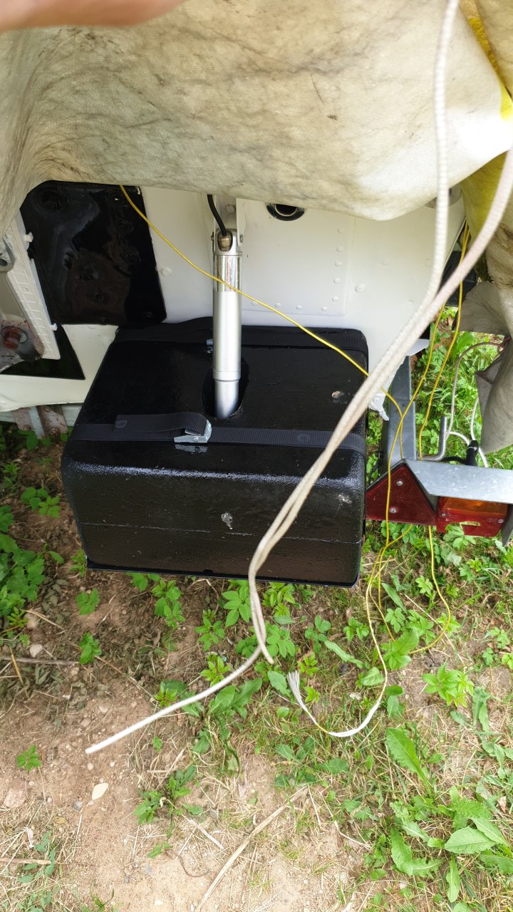

а что за короба? :?и не сохранилось ссылки там...или еще чего-где взять?)
Коробка- это пенопласт. Для повышения стояночной осадки. А так же служит дополнительными блоками плавучести в случае затопления лодки. Удерживает корму. Не дает тяжелому 4Т мотору, нырять в воду.
Блоки по объему и плиты, рассчитывались мной.
Плиты рассчитывались под конкретные задачи Андрея, на определенную скорость.
Актуаторы с Али-Экспресс. Их характеристики, я так же подбирал под плиты и конструктив Прогресса- 2.
И под свой в том числе.
То есть конкретно под лодку Андрея и свою. Хотя по моему, он что то не то, купил в первый раз.
Ссылки найду- это не сложный вопрос.
В сущности нужны только актуаторы. Всё остальное стоит копейки.
Замерьте скорость, выхода на глиссирование- это даст возможность рассчитать более точную площадь плит.
Актуаторы вот из этой серии. Надо смотреть по размерам транца их длину.
Под Прогресс длина 210 мм.

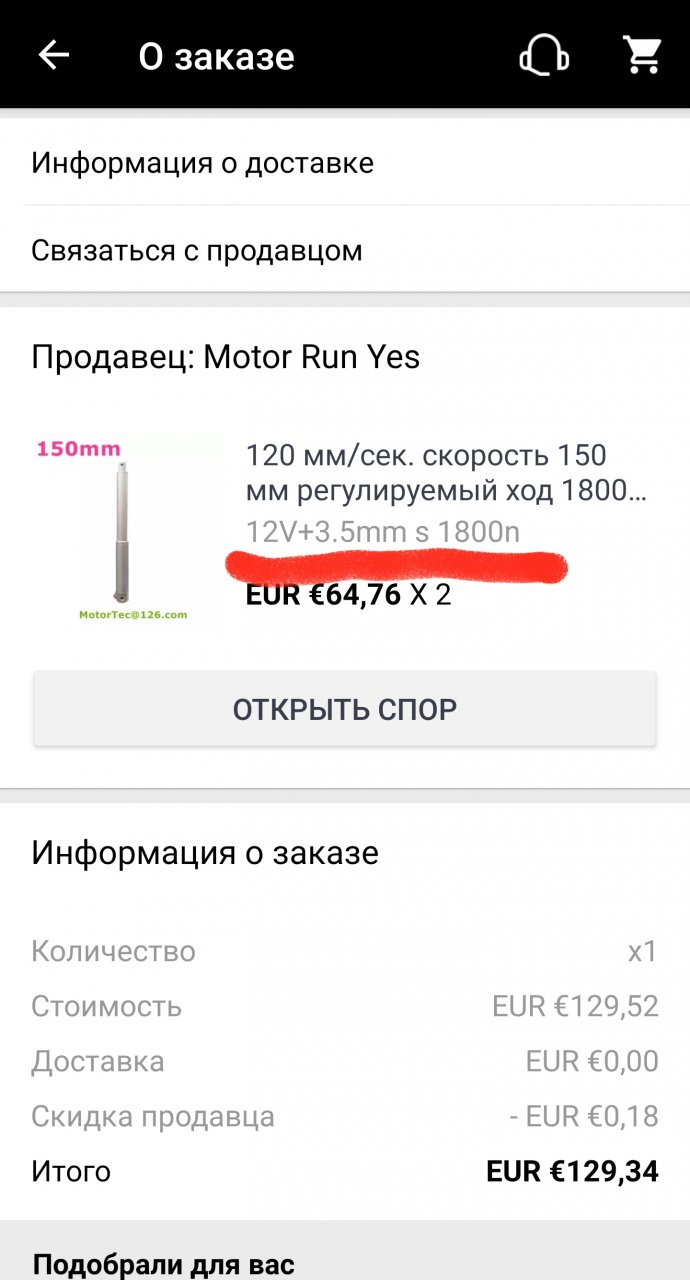

Я такие и купил
210220
12 413
3 906
Точно, ты купил актуаторы чуть длинней. Я рекомендовал 100 мм, а ты взял 150 мм. И я по какой то причине то же дал ссылку на 150 мм. :shock: В итоге их длина 260 мм, вместо 210.
Главное что хватило длины транца для установки. Хотя вроде ты усилил тонкую стенку выше транца.
Суть длины 210 мм, лежала как раз в том, что она попадает в "мясо" транца. А более длинный актуатор, попадает в тонкую дюральку, выше "мяса". (выше доски)
Вроде так дело было. :unknown:
