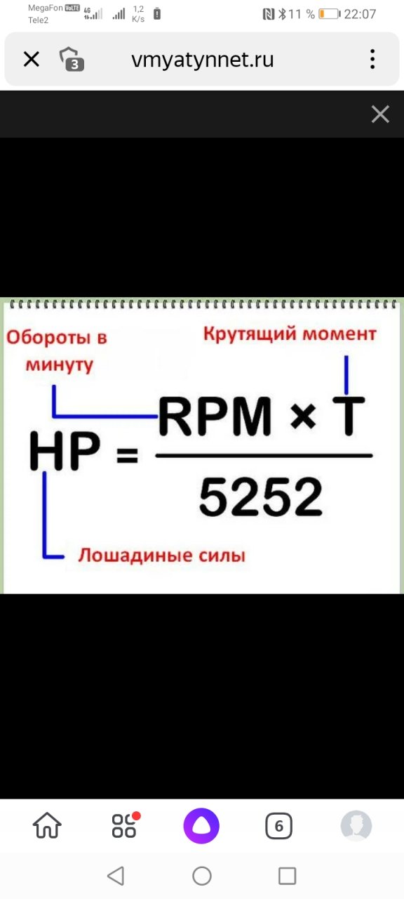

Ну математику же затронули, за язык я никого не тянул.....
По формуле видно, что чем больше обороты, тем больше лошадиных сил.
Поэтому не может быть одних и тех же лошадиных сил ( 30 л/с) на 5000об /мин и 5800об/мин.
Подставь эти обороты в формулу и все сразу видно.
Если у стандартного мотора заявлено на 5000 оборотах 30 л.с,то на 5800 мощность будет меньше 30 л.с.У всех моторов на графиках В С Х так.

То есть математика фуфло?
И чем больше числитель, тем меньше дробь?
И физика = фуфло ?
Ибо формула физическая.
И хорошо бы не путать мощность с крутящим моментом = ты наверное имел ввиду полку крутящего момента ?
А мощность начнёт падать от увеличения оборотов, далеко, далеко в переди.... За 8000 об/мин, примерно, от кислородного голодания, например, которое нашим дырчикам точно не грозит ибо стоит отсечка на 6000 об /мин.

Хоть и не совсем понятно…но интересно
Формула выше, справедлива для линейного расчета мощности.
Она не учитывает всех потерь в ДВС.
Для того что бы рассчитать фактическую мощность, потребуется ещё около двух десятков уравнений.
Иными словами, надо рассчитать и вычесть- все потери, из линейного расчета мощности.
Но вернемся к вашему мотору.
График мощности в диапазоне 5000-6000, условно можно считать линейным.
То есть, на оборотах 5000 мощность 30 л.с. Потом она не существенно растет, скажем 5500=31 л.с.
Потом мощность падает, скажем 6000=29 л.с.
Но главное совсем не это.
Главное в том, что максимальный крутящий момент мотора, лежит в диапазоне 4000-5000 оборотов.
Что и позволило мотору, сорвать упор винта и раскручивать обороты дальше.
Как раз это, мы и наблюдаем по работе винта.
Сопротивление перегруженной лодки с набором скорости растет, крутящий момент и обороты, то же растут, винт начинает больше "буксовать".
К оборотам 5800, крутящий момент и мощность падают, мотор перестает дальше раскручиваться.
Проскальзывание на тот момент максимально.
У ПЛМ 2Т в этой ситуации и с аналогичной мощностью, набор оборотов, остановится примерно на 4500-4800.
А то и вовсе, лодка не сможет выйти на глиссирование. (зависит о характеристик К.М. мотора и от того перегружена ли лодка, для конкретного шага винта)
Суть в том, что у 2Т, график крутящего момента лежит ниже. (не у всех, зависит от конкретной модели ПЛМ)
И это подтверждают ваши данные, по ПЛМ Сузуки.
Судя по ним, лодка не была перегружена. Она имела как раз паспортные 400 кг.
А динамика разгона лодки (быстрей выходила на глисс), объясняется как раз бОльшим крутящим моментом, на средних оборотах мотора.

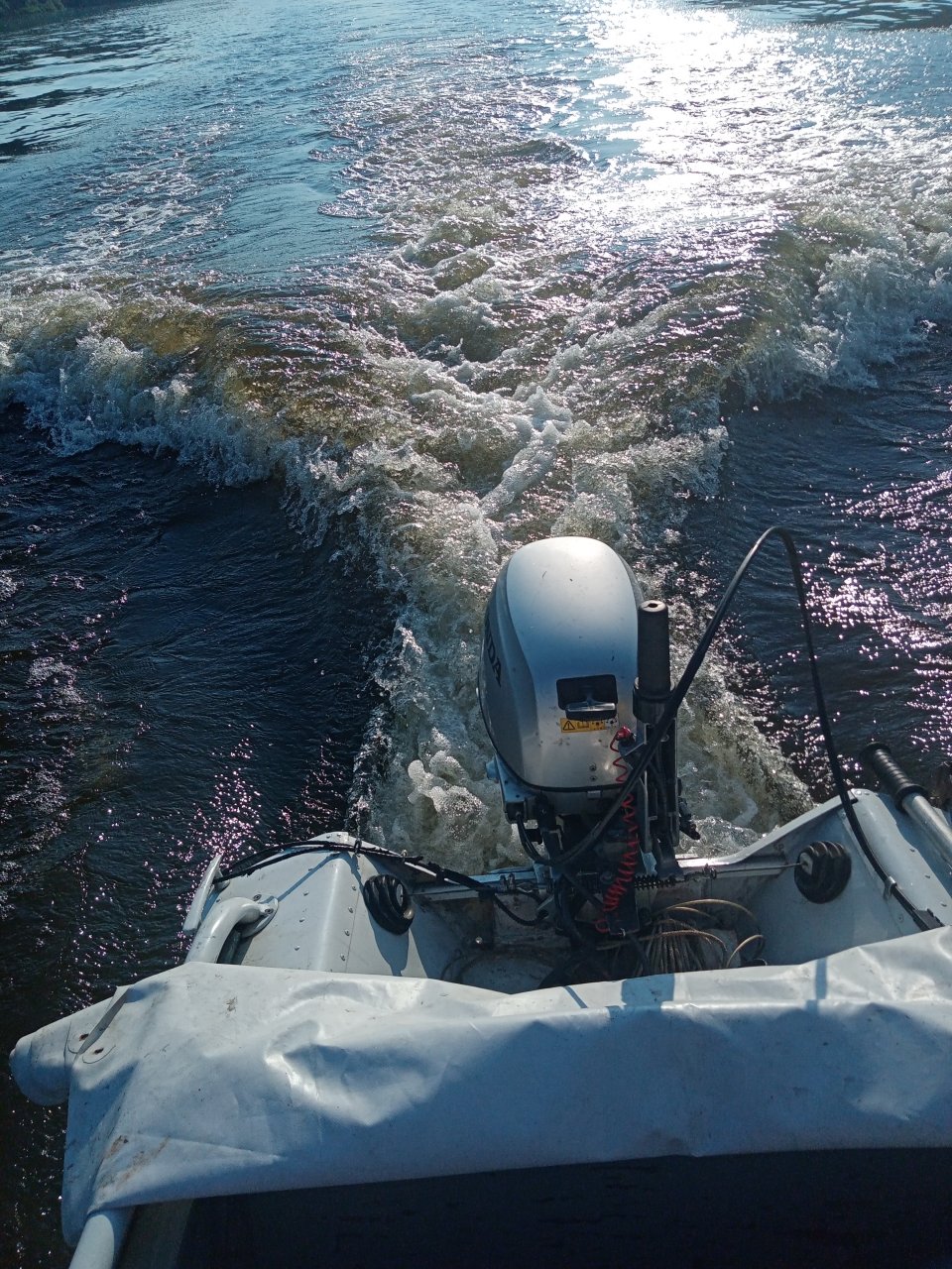

Прокатился в одного на Solas 4x10.2x11 (видео), если честно не впечатлил, но обороты 5600-5800, скорость 43 (затон без течения) против 5200-5400 на 13-ой нержавейке. Видео вдвоём на лодке не снял((…дождь ливанул, только подитожу: выход на глиссер так же, когда да же второй пассажир переходит назад-выход на глисс затруднён ((. Меньше шаг пробовать не вижу смысла, явно будет перекрут. На лицо сдвиг весового баланса на корму. Зато на глиссере отлично себя чувствует с задней загрузкой. Завтра ещё поэксперементирую, покажу как 13-ый работает…что думаете, лучше?
3 907
В этом тесте, у винта 11 очень хороший упор. Процент проскальзывания равен 7.
У винта 13 в прошлом тесте, так же хороший упор. Процент проскальзывания равен 9, для скорости 46 и оборотов 5400.
О чем говорят эти цифры!? О том, что оба винта с высокой эффективностью, справляются с сопротивлением корпуса лодки. То есть, они в точности соответствуют шагу, скорости, редукции.
Тем не менее, мы видим, что винт 13 явно не докручивает обороты до тех же 5800.
Это говорит о том, что при хорошем, не "сорванном" упоре, у мотора просто не хватает крутящего момента и мощности. Всё абсолютно закономерно, "тяжелый" на ход килеватый Днепр, 30 лошадиных сил и приличная скорость, которая соответствует проектной, для этого корпуса.
Судя по данным винта, с шагом 11, он на сегодняшний день, весьма эффективен и идеально вписался в нагрузку.
Он же, прекрасно потянет полную загрузку лодки, и он же прекрасно потянет "перегруз", думаю с минимальным срывом упора. Это покажет практика. С этим винтом, будет и хорошая экономичность.
На видео, как я понял (шлепки корпуса о воду) имеет место быть, дельфинирование лодки.
Это не удивительно, для перегруженной кормы.
Тут два варианта, либо мотор поджать к транцу, либо установить транцевые плиты.
Во втором варианте, выход на глиссирование будет более уверенный. И это весьма актуально, для килеватых судов.

Нет, дельфина не было, это мои же волны, тк крутился по затону…винт я пока отдал на «подумать», начался дождь и с реки пришлось уехать, а хотел «поджать» мотор к транцу, тк на видео он поднят (отжат от транца) на самый последний уровень.
зы: есть возможность попробовать ещё солас 12 шага (шаг как у штатного, но диаметр точно больше и лопухи большей площади) и ещё, причина, почему я вернул 4лопастной-возможно Вы не прочли весь пост, при переходе пассажира назад, Днепр снова застрял на выходе на глисс((…и это вдвоем. Покатаюсь на неделе ещё на своей нержавейке в разных режимах, и покажу видео либо статистику замеров.
3 907
Сделайте замеры скорости, шага 12 и 13 по двум оборотам. Скажем 4000 и максимально возможным.
К этим замерам добавьте пустую лодку и лодку с полной паспортной загрузкой.
