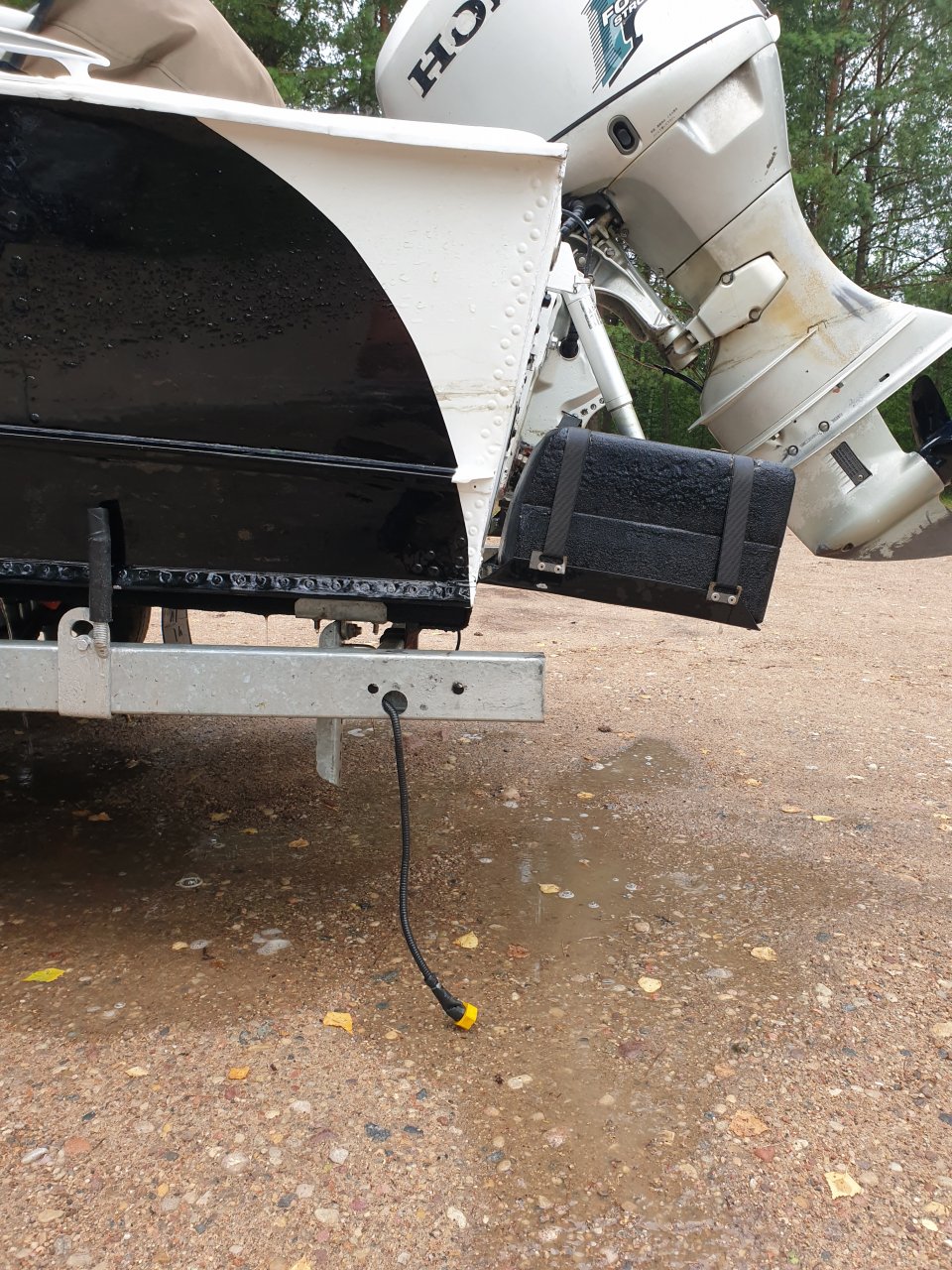

Ну-ну. Тут прилипающий к воде корпус при дефиците мощности, а вы ему ещё тормознуться плитами предлагаете.
Никто толком не видел, кинчик, как лодка идёт, откуда у него брызги образуются и что за кормой творится. Вся, что была - ни о чем. Если транец замывается - возможно в этом причина. Если скула - тоже.
Я многократно снимал свою лодку, дорабатывал и снова снимал и смотрел что к чему.
Болидом с этим мотором Днепр не будет. Возможно пара реданов или гидрошайб решат проблему, возможно подобие лыжи. Нужно увидеть, что тормозит лодку, как идёт волна от носа, где начинается брызгообразование и замыв борта. Предполагаю, что она не может тупо перевалить через горб, который сама же и гонит. Кто-то заглянул под днище? Не образовалась-ли там ложка после работы с транцем. Появляются она там элементарно на последней шпации. Визуально и не видно, а когда ставил лыжу - увидел ее. Долбануть бревном, как на Крыме - можно. Но можно и трещину тут же получить с большой вероятностью.
Перемещение по лодке на ходу может стать только подсказкой, куда можно двигаться - не более. При изменении развесовки нужно менять дифферент, чего здесь явно не происходит.
Борис- ты уж не обессудь, но так рассуждают люди, которые не владеют достаточной информацией, в том, или ином вопросе.
Ты дал ссылку на интерцепторы и так же не удосужился вникнуть в суть. А суть интерцепторов, как раз в недостаточной мощности мотора и том самом горбе, который надо преодолевать.
И каким способом менять дифферент, если корма явно перегружена мотором, почти в сотню килограмм и снаряжением в кормовом рундуке, больше 50 кг? То есть совершенно очевидный факт, что корма глубоко сидит в воде и горб, который преодолевает лодка при выходе на глиссирование, явно не малый.
Я предлагаю внимательней относится к информации автора. Тогда не будет надобности, что то домысливать.
А на днище, конечно стоит посмотреть. А лучше поставить туда две пары реданов.
(!) Реданов, а не алюминиевых уголков, какие в голову взбредут. Ибо- это далеко не одно и тоже.
Эх, вспугнул...., надо было ближе подпустить..... :good:
С точностью до наоборот.
Интерцепторы ( кстати это неправильное название, ну пусть будет так) = это тормоз и он уместен лишь при избыточной мощности, а мощности у вас с гулькин хрен.
Дифферент не надо менять, нужно ему позволить самому встать как надо и делается это только в натуре и на ходу, а не на листочке бумажки на диване.
И сейчас это ваще не важно.
Важно вытащить лодку из воды, а потом твори че хошь, хошь поднимай нос до дельфина, хоть закапывай его по уши для волны.
Всё правильно Борис говорит, только ещё сильнее нос утопите, той хренью на транце. Днепровскому носу и так полноты не хватает, а вы на него ещё надавить решили.
Всё это= дергание мыську за пупыську.
Или насыпайте дури на транец или в корне уменьшайте кильватость, чудес не бывает.
В идеале = насыпать и уменьшить одновременно.
Ты бы для начала зашел по ссылке, что Борис дал. И почитал немного. А то в очередной раз подтверждаешь уже известный факт, о своей неосведомленности в вопросе.
Кто сказал что угол плит, должен быть нулевым, или отрицательным?
Кто сказал что нос утонет?
Ну подумай, кто это может сказать?
Может дифферент на корму ? Не?
Он тебе и сделает и нулевой и отрицательный и положительный , ваще без твоего участия.
Поэтому я тебе и написал, что это сейчас ваще не важно, потому что не ты сейчас управляешь настройками, а они управляют тобой и в конце концов заведут тебя в тупик, потому как дури нет на транце, нечего им противопоставить.

Ещё раз говорю. Нужны видео. Вид сбоку на ходу и близко, а также то, как происходит (и протсходит-ли) срыв потока на скуле на двух последних шпациях и сразу за кормой. Если вода лижет транец - срыва не будет. А тормоз в виде "интерсептора", как я понимаю, и даст этот срыв.
Именно этим и грешат реданные профиля Зверева - получается слишком мягкий изгиб и недостаточный срыв потока у кормы. Поэтому я делал лыжу с острыми углами. Возможно небольшая полка на редане значительно улучшила бы ситуацию.
Тогда это уже не интерцептор, а "планка Герни" и должна она стоять не за транцем, а чётко под ним.
А с замых бортов чем воду снимать, если скулы замывает?
Про какую ссылку речь то?
И это фигня к тому же всему получится, потому как нос к воде липнет.
Вот если бы нос в небо драло, можно было бы эту хрень мутить.
А так то смысл от всех этих плит, интерцепторов, планок... Какой?
Если дойдут руки в этом году, поставлю и опробую эти "интерсепторы" или "Планку Генри". У меня они легко встанут и снимутся в случае необходимости. Видео сниму. Но скорее всего в следующем. И на то есть причины... 15 августа собираюсь на Волгу, а мотор ещё не собран. Его нужно обкатать и, если все срастётся, затестить один кастомный винтик... Жду последние запчасти. От них многое будет зависеть с конфигурацией мотора...

Вот именно! И не надо тут фантазий на тему.........
Задача очень простая.
На корме Днепра 300 кг веса.
Два пассажира на кормовом диване, 75+75 и мотор со скарбом в кормовом рундуке 150 кг.
Лодка не выходит на глиссирование.
Твои варианты решения задачи!?
Добавить подьемной силы в корму.
Я ж это и долблю!!!!!!
Не тормоз!!!!!!! , ( по сути закрыкок самолетный), ты резко потеряешь скорость и провалился в воду ещё глубже.
А подьемной силы!!!! Крыло! Площадь!
Понимаешь! = Это полка редана, лыжа = из этой оперы, а не закрылки, которые подьемной силы добавляют, но за счёт пожирания скорости!!!!!!!!! Тут это не приемлемо, потому как для взлёта =дури мало, а для посадки....., а нафига она нужна, ты и так в воду провалися от недостатка скорости!.
Уменьшить загрузку или повысить мощность пихла. Блохи потом. Чудес не бывает, ИМХО. Или кататься на чем есть и не париться. Набрать статистику и внести небольшие корректировки зимой.
А ещё советую почитать посты Руслана на Мотолодке про его реданы и Днепр по 25 ЛС, если память не изменяет. Там и картинки есть и многое другое. Он вдумчиво к этому шел, долго, и давно это было

Что то вы все в кучу свалили. Реданы будут работать при скорости. А здесь её нет. Без увеличения мощности мотора это будут только потуги. Тут и обсуждать нечего. Вот повесит 40, тогда и разговор будет.
9 751
6 540
Редан
Реданы будут работать и на небольшой скорости. Нужно поставить лодку на редан, а потом можно и скорость скидывать. Днепр хорошо встаёт на редан и тридцатки хватит за глаза.

Андрей, для этого комплекта важна не скорость, а устойчивый глисс. Я так думаю.
Дык правильно, но устойчивый глисс как раз и появляется с увеличением скорости.
Точнее не так.....
Чем дальше ты уйдёшь от точки выхода на глисс, тем устойчивое он будет, то есть Архимед перестанет участвовать в плавании лодки, лодку будет держать только дядька Фруд.
У Фруда это состояние и называется " развитое глиссирование", его можно достичь увеличением скорости(для которой у нас дури нет), либо увеличением подьемной силы (выпихиванием лодки из воды) = что и даёт полка редана и лыжа в нашем случае= что в свою очередь и снизит скорость устойчивого глиссирования (читай развитого).
Бл..... Опять качели приводят в замкнутый круг.
Короче молодец ты, что лыжу впихнул, другие варианты =это мудовые рыдания.
Кстати ты из воды вылез потому и волны от тебя меньше стало.
Для продольных нужна скорость, а её взять негде, у нас дури нет.

А транцевые плиты разве это не дополнительная площадь и разве они не подъемную силу добавляют!?
Или ты не читаешь мои сообщения?
Полка редана не добавит площади, ибо она сначала займет её на днище.
Редан- для уменьшения смоченной площади на определенных скоростях.

А что если увеличить длину Днепра на 0,5-1 метр,это ведь даст уменьшение дифферента ,увеличение подъёмной силы и большей грузоподъёмности на глиссирование.
Не верное решение задачи. Ибо в задаче стоит полная загрузка и паспортная мощность мотора= 30 л.с.
И именно эта задача решается автором на данный момент в теме.
Я же просил, внимательней относится к информации автора!
Первое решение задачи, подобрать оптимальный винт. Ибо он обеспечит работу мотора на максимальной загрузке лодки.
То есть именно винт, должен соответствовать нагрузке и крутящему моменту мотора.
Второе решение задачи, установить транцевые плиты. Они добавят подъемную силу перегруженной корме и обеспечат уверенный выход на глиссирование.
А теперь вопрос к вам с Адмиралом.
Какую скорость, отнимут плиты площадью 0.18 м2 при выходе на глиссирование?
3 911
Это добавит веса корпусу, а так же дополнительного сопротивления.
Тут уже точно придется ставить мотор 40 л.с.

А на глиссирование выходить будет легче,разве не в этом задача ?
